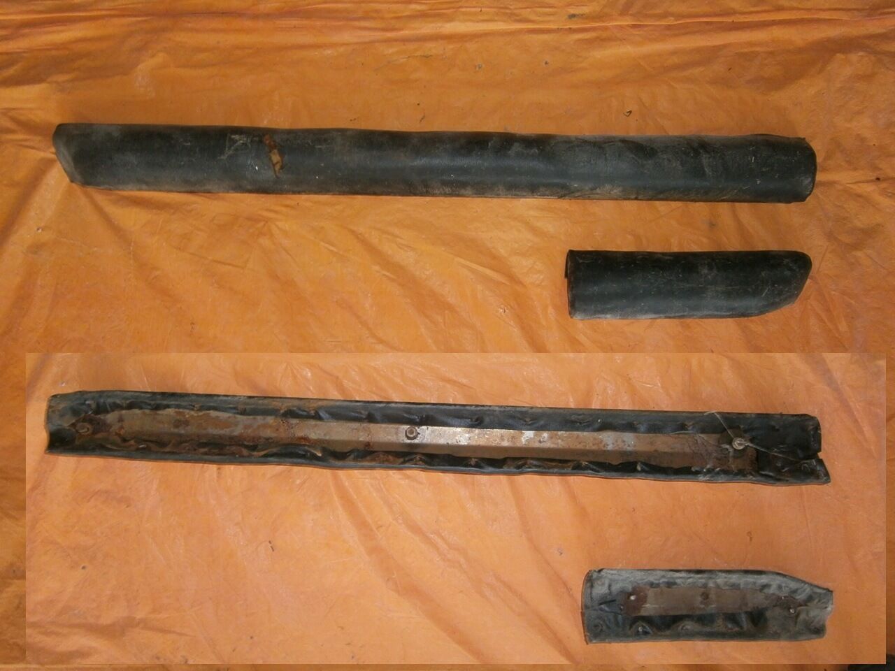

      Nel frattempo stiamo riverniciando anche l’interno, le mie ginocchiere hanno il retrò Così, credo che siano originali,
      stavo riguardando tutto il restauro e questi mi sembrano siano quelli schiumati della R, magari in foto non si vedono bene, gli originali devono essere tappezzati, il retro in lamiera e degli uncini per tenere la vipla…
      #488640
      easyam
        io negli altri restauri ho visto che le ottobulloni lo abbiano schiumato, poi non so, fatemi sapere cosi ne cerco altri :S 🙂
        #488643
          Credo Mimmo abbia ragione, dovrei averne di ricambio una coppia da qualche parte presa da un’altra 8B, dovrebbero avere una base in metallo (che marciva ovviamente dopo anni) con all’interno l’imbottitura composta da una sorta di crine…………..
          Una cosa tipo questi (foto da internet)

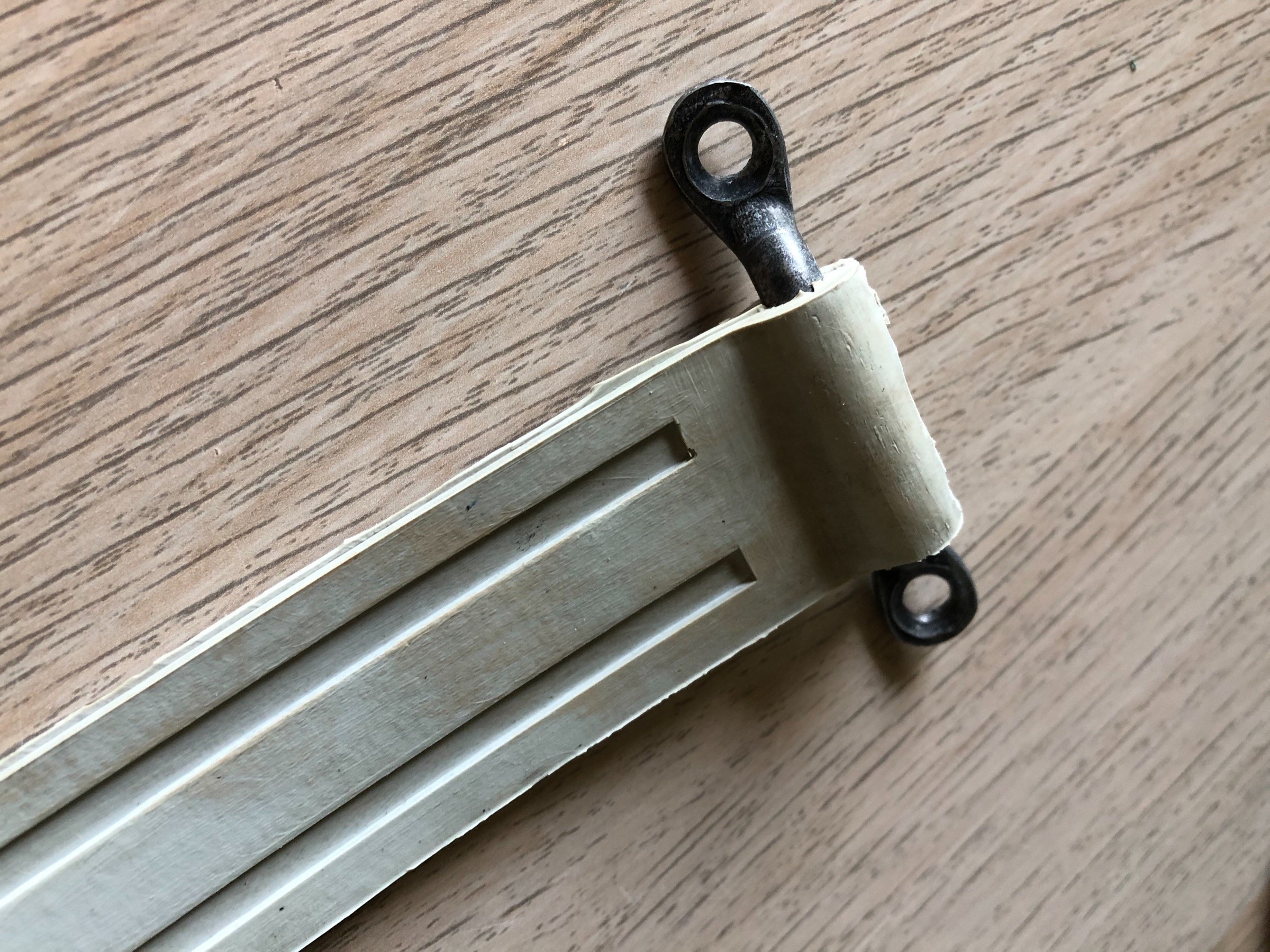

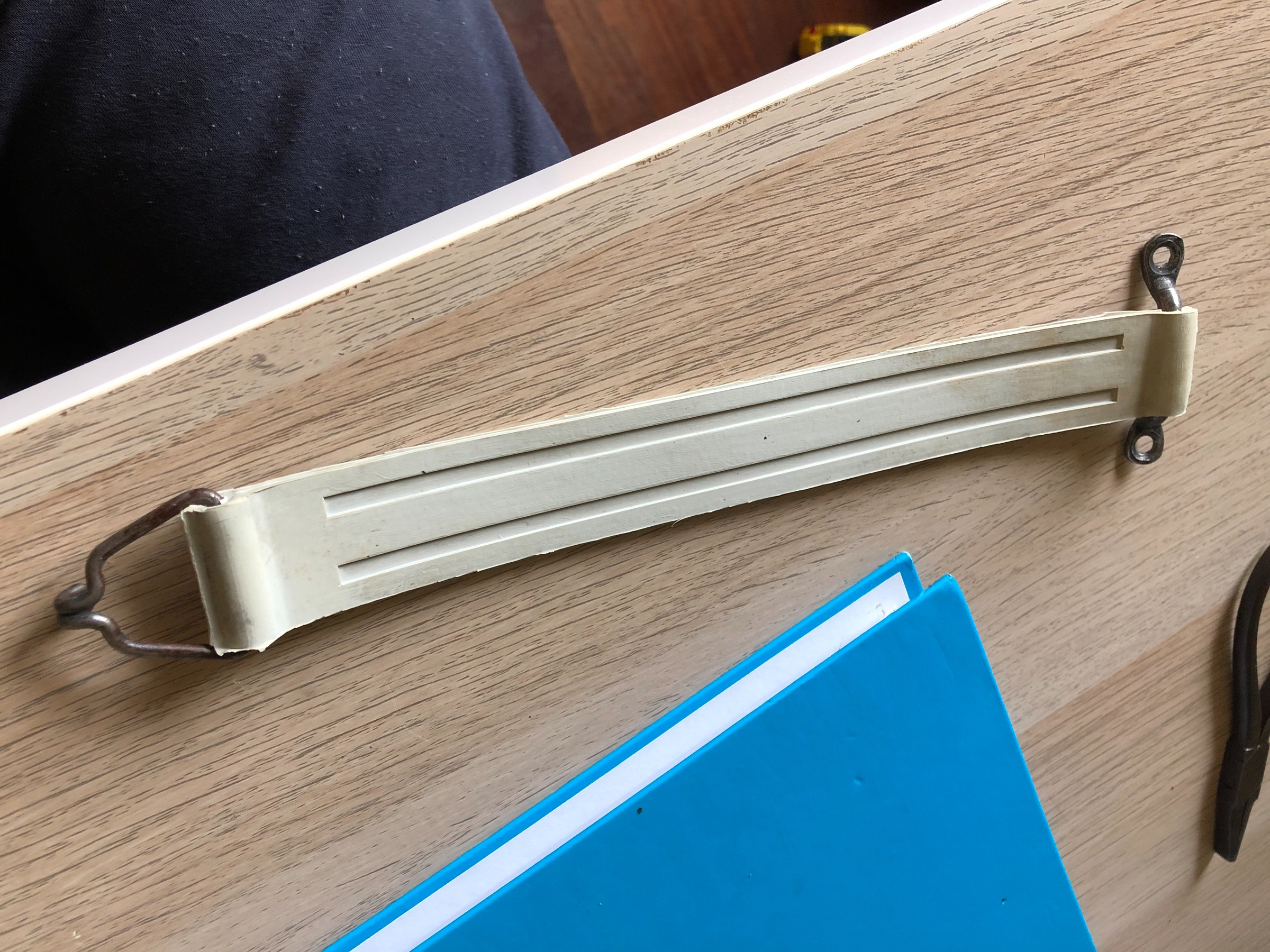

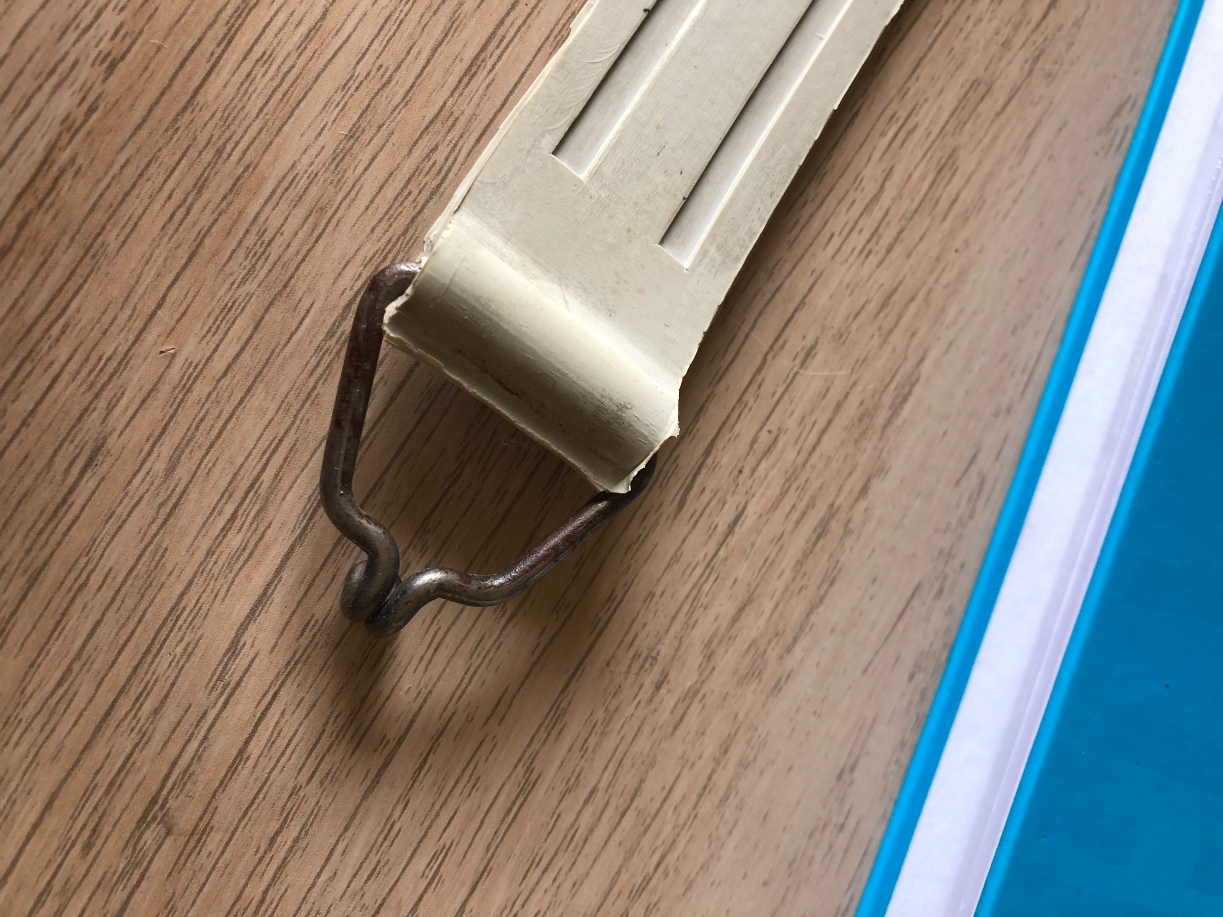

              Almeno arrivano buone notizie :laugh:, ho trovato questa cinghia non “Pirelli” ma originale dell’epoca E4A7DF14-3270-468C-8A7F-509B9BF1126E.jpeg 2C230F00-FE4E-491D-A334-86F5B1AE0A29.jpeg E0829846-43CD-4491-9806-5B2A462E1926.jpeg

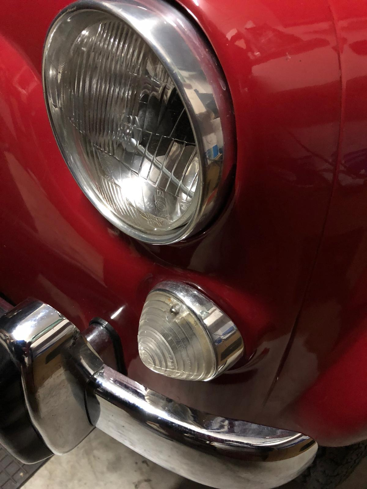

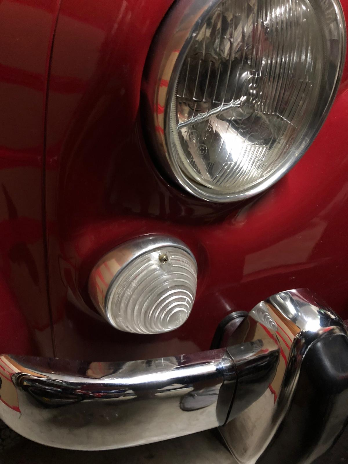

                buonasera a tutti, oggi una Domenica passata in garage! :laugh:
                che ne dite?

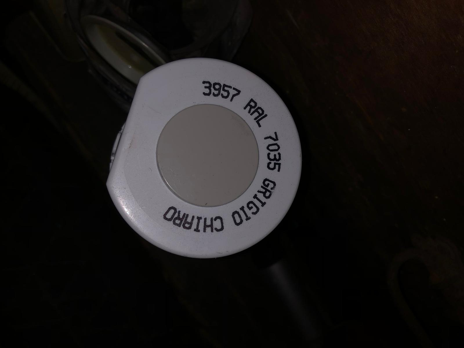

                #489011
                easyam
                  questa vernice va bene per il tachimetro e per il telaio della capote?
                  spero di non aver preso una vernice sbagliata :dry: :blush:
                  #489012
                  Fufu
                    Buonasera, intanto ti faccio i complimenti per tutte le attenzioni che stai dando alla tua splendida 500, questi piccoli accorgimenti la renderanno unica e speciale. Per quando riguarda il RAL 7035 frigo luce/chiaro ti confermo che è il colore adatto per il tachimetro e il volante. Io di recente ho restaurato il mio sterzo e il colore è molto simile all’originale che, come saprai, era in bachelite e non verniciato. Per il telaio capote, il colore dovrebbe essere Grigio Vela, non ricordo però il codice. Complimenti ancora per i lavori effettuati! :like :woohoo:

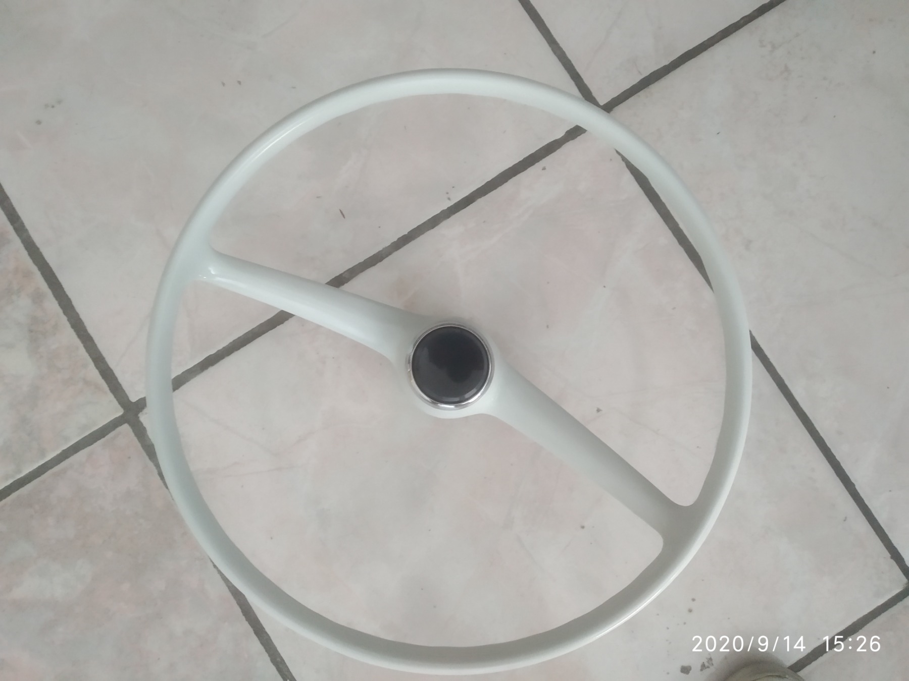

                    #489014
                    Fufu
                      :like
                      P.s. Al primo messaggio volevo scrivere grigio, ma il correttore, come al solito, ha cambiato parola, inserendo frigo :laugh: :laugh: :blush:

                              easyam
                                ma cosa ne dite dei fari? 🙂
                                #489040
                                  Le luci di posizione della D sono davvero belle, sul rosso poi….
