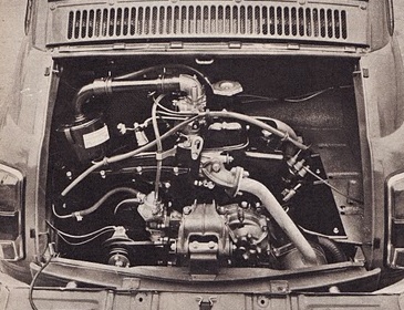

            ho alcuni dubbi , ma dipende di quale periodo del 1966 questa 500f sia figlia …
            se si tratta di una immatricolazione della prima parte dell’anno, probabilmente alcune cose sarebbero forse da considerare:
            marmitta a barilotto (al posto di quella a due semigusci saldati)
            ghiera metallica dell’interruttore (al posto di quella di plastica nera)
            tirante fermacofano posteriore come per la 500d ( al posto del filo d’acciaio rivestito)
            guarnizioni di gomma dei paraurti (forse da togliere)
            per quanto riguarda la verniciatura o meno della dinamo per quanto poco possa significare, in questa foto d’epoca del novembre 1965, sembra verniciato in nero.

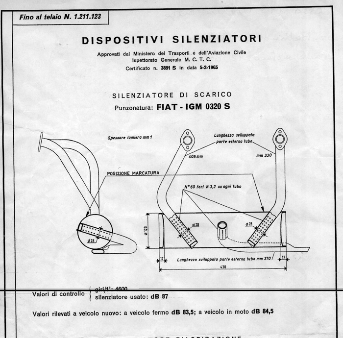

                        la mia non è una otto bulloni, eppure (da numero di telaio produzione tra gennaio e febbraio 1966, immatricolata il 4 marzo 1966) deve avere la marmitta a barilotto (e così fino al N° di telaio1.211.123), il tirante del cofano largo, la ghiera metallica dell’ interruttore.

                                  la marmitta a barilotto dovrebbe essere installata anche su alcune F del 1966, e questo dipende solo dal numero di telaio.
                                  Il documento cui faccio riferimento è abbastanza attendibile ( che ne dici ? 😉 ),e da questo si evince chiaramente fino a quale vettura prodotta ci vorrebbe il famoso barilotto…con le sue brave staffe, ovvio.

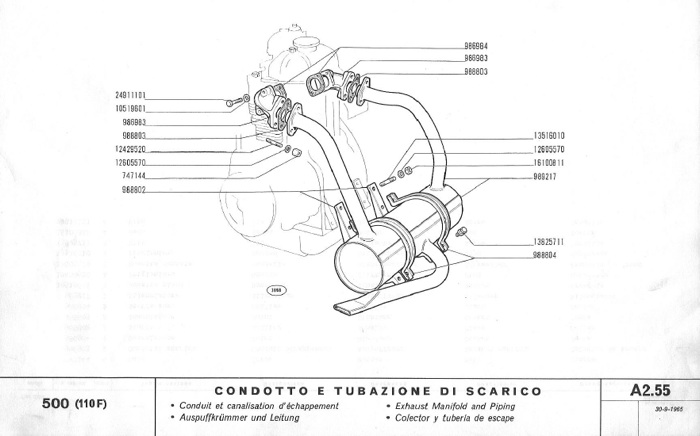

                                  Anche dal “catalogo parti di ricambio”, (documento ufficiale Fiat) 2° edizione del 30.09.1965 dedicato alla 500F, inoltre, appare chiaramente che, fino a quel momento, la marmitta prevista era solo a quella a barilotto, del doppio guscio saldato si parla solo parecchio più avanti.
