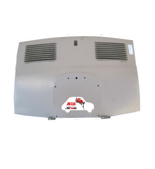

          [quote=”francesco78″ post=279528]Il cofano D è diverso da quello delle F dei primi anni. Ho fatto circa 500 foto durante il mio restauro ma quella dell’interno cofano mi mancano… Prossimamente faccio ammenda e la pubblico… Il mio è senza gommino[/quote]
          Diverso dalle F primi anni significa anche dalle ottobulloni?? Il mio ragionamento è che forse, come per altri pezzi, sempre per esaurire le scorte sulla ottobulloni abbiano potuto montare il cofano della D… potrebbe essere?
          D’altronde il cofano riproduzione per la D assomiglia tantissimo a quello ottobulloni! :S
          Ci vorrebbe un confronto dal vivo! :silly:

                Qui non si vede… sono andato a rivedere una foto del tuo restauro credo a pag 2… e li c’è un dettaglio in cui si vede che non c’è gommino e ne buco..
                la foto è questa
                hai mantenuto quel cofano vero? :S

                  Quello era un pessimo cofano di produzione moderna che ho rivenduto a 30€…
                  Te ne accorgi perché sono assenti i fori agli angoli esterni (verso il parabrezza per capirci) che devono ospitare i gommini di battuta che invece si notano sul cofano post restauro

                    [quote=”francesco78″ post=279539]Quello era un pessimo cofano di produzione moderna che ho rivenduto a 30€…
                    Te ne accorgi perché sono assenti i fori agli angoli esterni (verso il parabrezza per capirci) che devono ospitare i gommini di battuta che invece si notano sul cofano post restauro[/quote]
                    Capisco… tutto chiaro… pensavo ad un originale! Per curiosità quei fori non si potevano fare? (troppo debole la lamiera?)
                    Nella foto da te postata il gommino non si vede, forse perché verniciato?… comunque su questa questione aspettiamo altri pareri! 😉
                    Vorrei fare un altro esempio a supporto della mia tesi… anche per il cofano posteriore ho notato che su internet sono classificati come cofani per 500 serie F-L-R quelli a luce targa alta mentre quelli a luce targa bassa come cofani per 500 D… allora se la ottobulloni porta la luce targa bassa secondo me il cofano è uguale a quello della D…
                    F-L-R
                    D
                    Correggetemi assolutamente se sbaglio! :S

                      Ho capito… Il mio “invece c’è” era riferito che una foto del cofano c’è … Il gommino NON c’è perché ho il cofano giusto 🙂
                      Quello invece di produzione moderna oltre a fare schifo di suo, non permette di realizzare i fori perché il taglio della lamiera è diverso e manca proprio quel centimetro che li dovrebbe ospitare…
                      Per riconoscere se un cofano è originale o no al primo sguardo bisogna sempre verificare se ci siano i 4 gommini laterali … O almeno i fori per ospitarli
