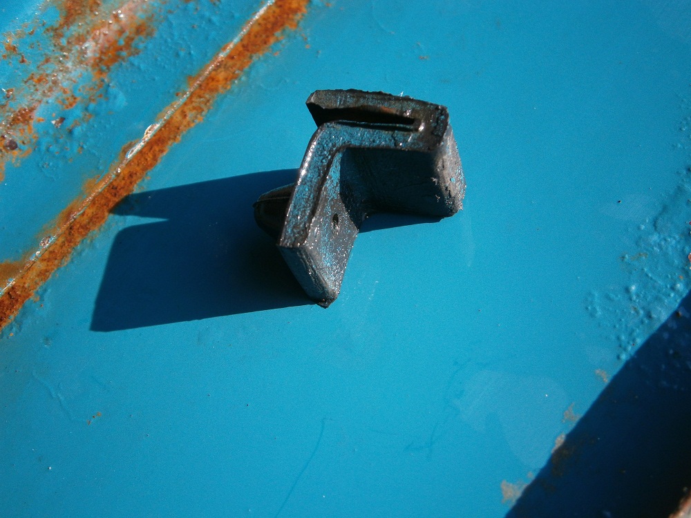

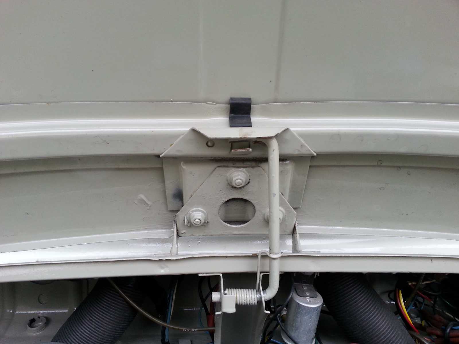

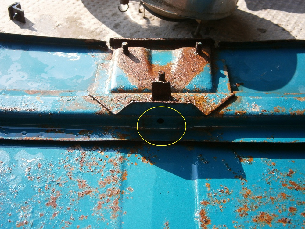

      Ti aiuto a trovare il gommino.
      Intanto eccolo…
      è inserito in questo foro
      e una volta posizionato risulta così
      Il tuo è presente ma “mimetizzato” dal colore.

          [quote=”drago500″ post=279476]Ti aiuto a trovare il gommino.
          Intanto eccolo…
          :)[/quote]
          Ooooooo finalmente… grazie drago.. ora ho capito! (meriti un ringraziamento!) 😉
          Quindi da come mi diceva cb73 nella ottobulloni questo gommino e relativo foro di inserimento non ci devono essere, essendo una caratteristica delle L dal 70 in poi… giusto?

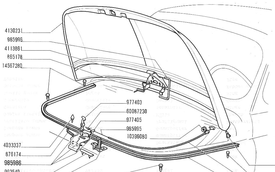

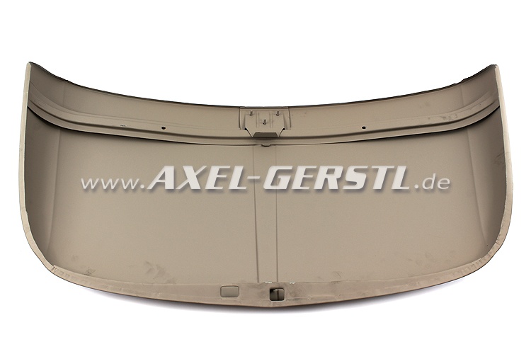

          Dal manuale ricambi del 1965 ho ricavato questo esploso:
          e sul web ho trovato questa:
          In questo esploso sembra non esserci neppure la bombatura della lamiera in corrispondenza del gommino… e neanche nella foto…è questo il cofano corretto per la ottobulloni???

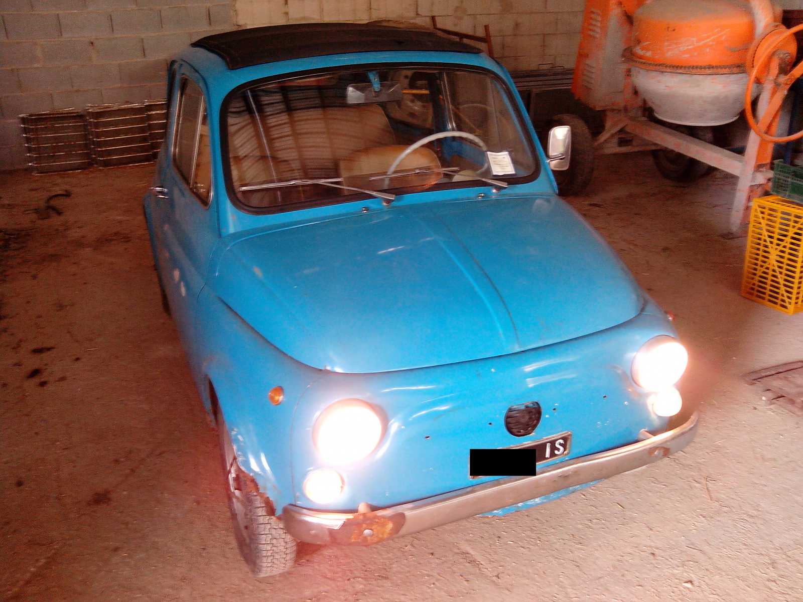

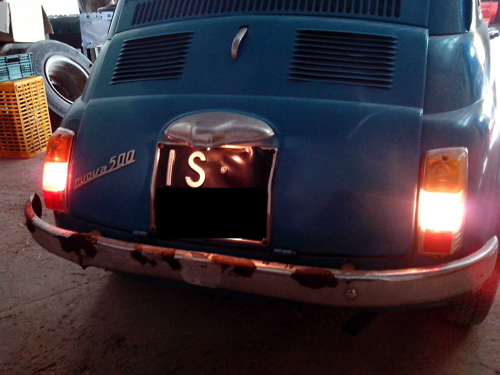

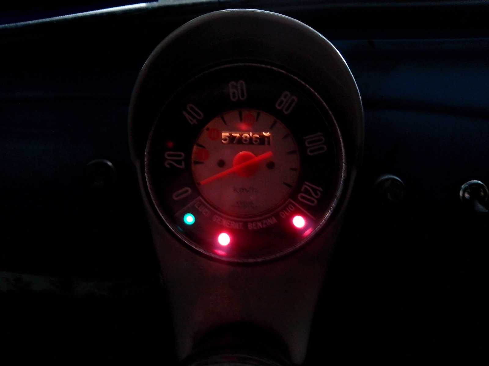

          Vi metto una foto dell’ impianto elettrico ripristinato…
          fari anteriori e posizioni accese
          fanali posteriori e luce targa
          quadro strumenti illuminato

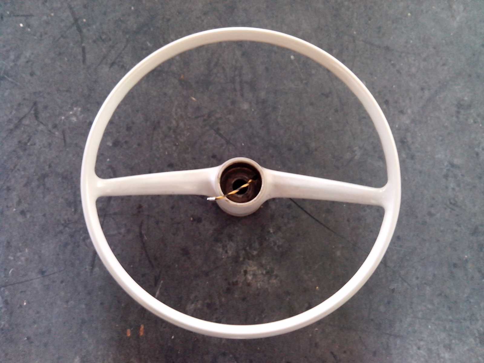

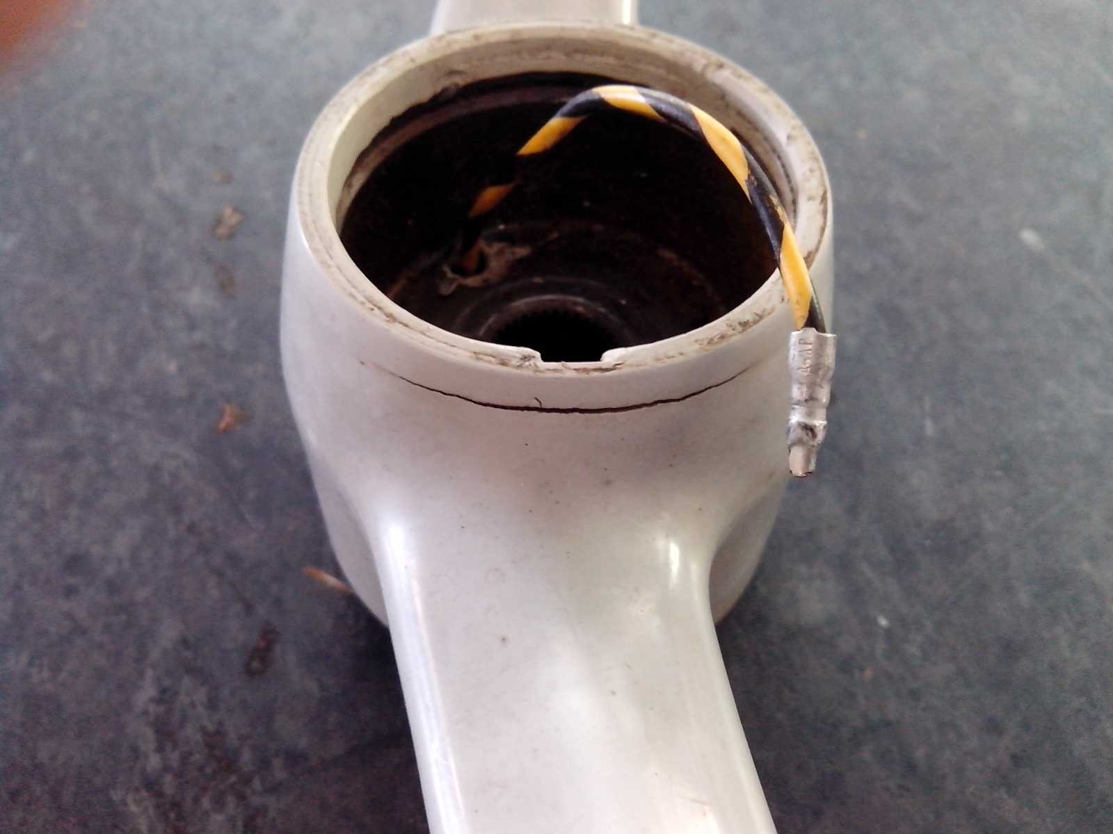

          Una foto del volante… sembra perfetto
          ma…
          Restaurabile in casa secondo voi?
          Scusate se vi affollo la mente con tante foto e tanti quesiti ma io in questo momento sono come un bambino piccolo alla scoperta del mondo… :woohoo:

                Ringrazio Drago per aver postato le foto del gommino, e dei due cofani :like :like
                Peppe scusa ma il lavoro non mi permette di essere
                presente sempre nel forum,
                comunque come hai potuto vedere esistono due tipi di cofani e
                come hai potuto constatare dall’esploso che hai postato
                per i modelli del 65, le così dette 8 bulloni,
                la configurazione giusta del cofano era quella sprovvista di foro e gommino
                che venne introdotto solo con il modello L del 70.

                            #377772
                            francesco78
                              Il volante è sicuramente restaurabile in casa con un filo di stucco. Rimosse le sbave con carta 1000 e poi 2000 ti farai fare a tintometro una bomboletta per ritocco volante. Con pennellino minuscolo ripasserai le stuccature ed avrai un volante stupendo e conservato …
                              N.b.
                              Il filo giallo nero che esce dal mozzo indica che è quello suo di primo impianto. Cambierà in nero azzurro nel ’67.

                                Ottimo confronto francy… io invece prima ho chiesto se il cofano ottobulloni è lo stesso della D… in questo caso si trovano in rete le riproduzioni (questa foto sotto l’ ho presa dal web… riporta il sito che li vende… spero non sia un problema qui sul forum :blush: ) … sul sito c’è scritto per 500 N-D-GIARD ma direi che è molto simile a quello della ottobulloni… che ne pensi (tra l’altro costa più dei cofani riproduzione per 500 L-R)
                                e qui quello che abbiamo detto essere originale di ottobulloni
                                a me sembrano uguali uguali almeno nell’ attacco!
                                Bella la foto del padiglione con anche la misura del posizionamento… allora anche il mio è originale… devo assolutamente recuperarlo allora… spero che scaldandolo bene col phon riesca a raddrizzarlo e reincollarlo per bene!
                                #377776
                                g.cassetta
                                  [quote=”francesco78″ post=279520]Il volante è sicuramente restaurabile in casa con un filo di stucco. Rimosse le sbave con carta 1000 e poi 2000 ti farai fare a tintometro una bomboletta per ritocco volante. Con pennellino minuscolo ripasserai le stuccature ed avrai un volante stupendo e conservato …
                                  N.b.
                                  Il filo giallo nero che esce dal mozzo indica che è quello suo di primo impianto. Cambierà in nero azzurro nel ’67.[/quote]
                                  Ottimo.. era quello che volevo sentirmi dire… naturalmente quando sarà il momento vedrò di farlo al meglio con il vostro supporto naturalmente! :like
