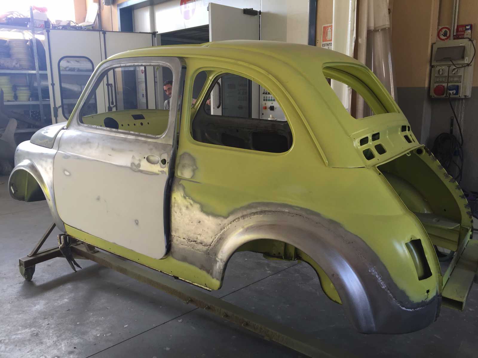

              Riporto qui una foto presa dal topic del restauro di francy62 (gentilmente concessami)… da questa foto si può notare come il carrozziere ha montato la riparazione al parafango posteriore…
              noto che il carrozziere ha lasciato qualche cm di lamiera originale in più sotto all’ attacco fanale… io ho tagliato un pò più corto ma siamo li… poi ha rifilato di alcuni cm la riparazione tanto da farla combaciare e poterla saldare senza fare lo zig-zag a cui avevo pensato io!
              A questo punto penso che opterò anche io per questa soluzione… come detto già da voi altri si direbbe la soluzione migliore e più semplice… e a giudicare dal risultato sembra avere anche la giusta forma a lavoro finito :laugh: 😉 :like

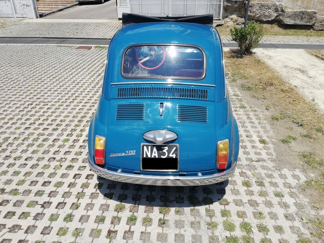

                    Purtroppo causa principale il lavoro che mi è aumentato (grazie a dio, ho preso un secondo autotreno e un autista che mi da una mano) ho dovuto mettere un po’ da parte questo restauro che aveva preso un buon ritmo; piano piano conto di portarlo a termine, ma nel mentre è arrivato il tanto atteso “muletto”… che mi porterà a spasso per tutta l’estate e per giri e raduni vari!
                    Per chi non avesse letto l’altro topic posto qualche foto pure qui!

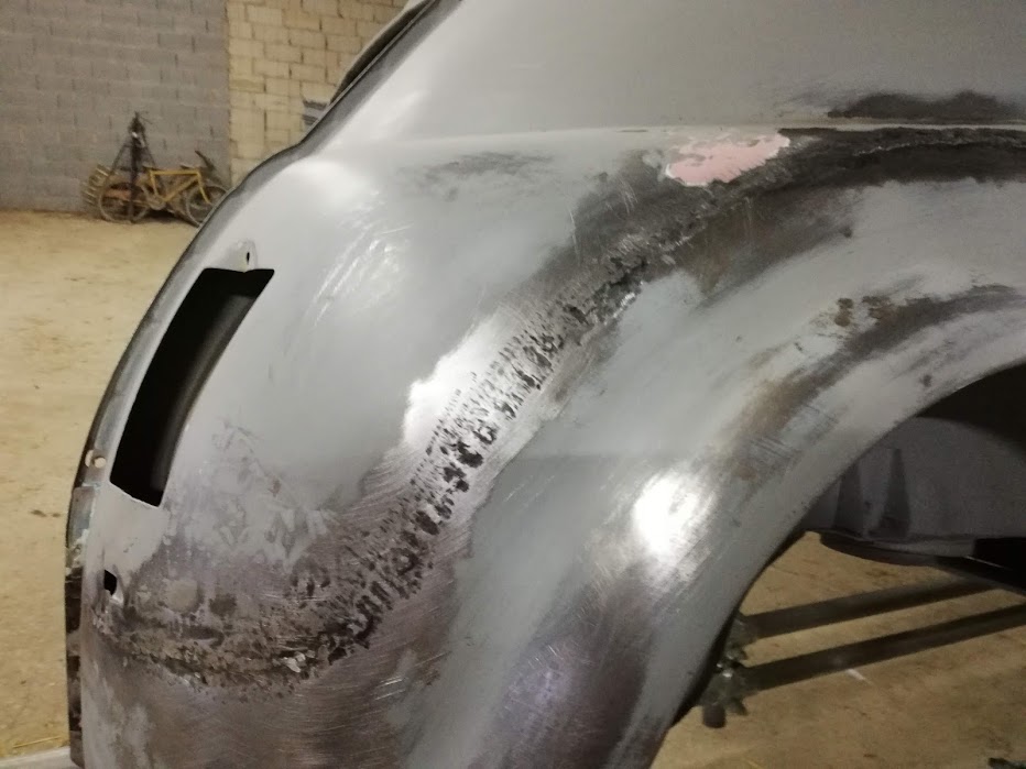

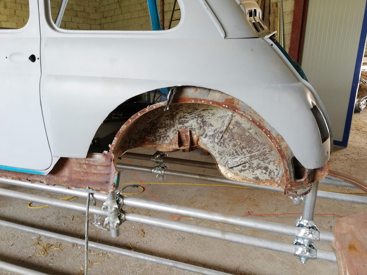

                      Bene… tanto per ritornare sui binari, alcuni mesi fa ero rimasto al montaggio della riparazione parafango posteriore destro… avevo quasi finito ma oggi ho ripreso… refinito i bordi e molato un pò… poca roba ma comunque ho ripreso pian piano…

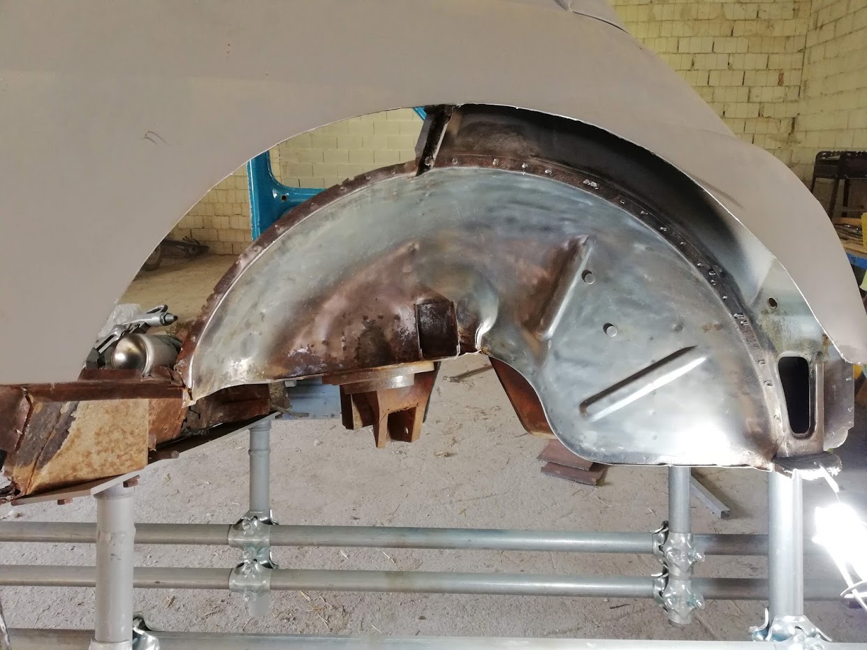

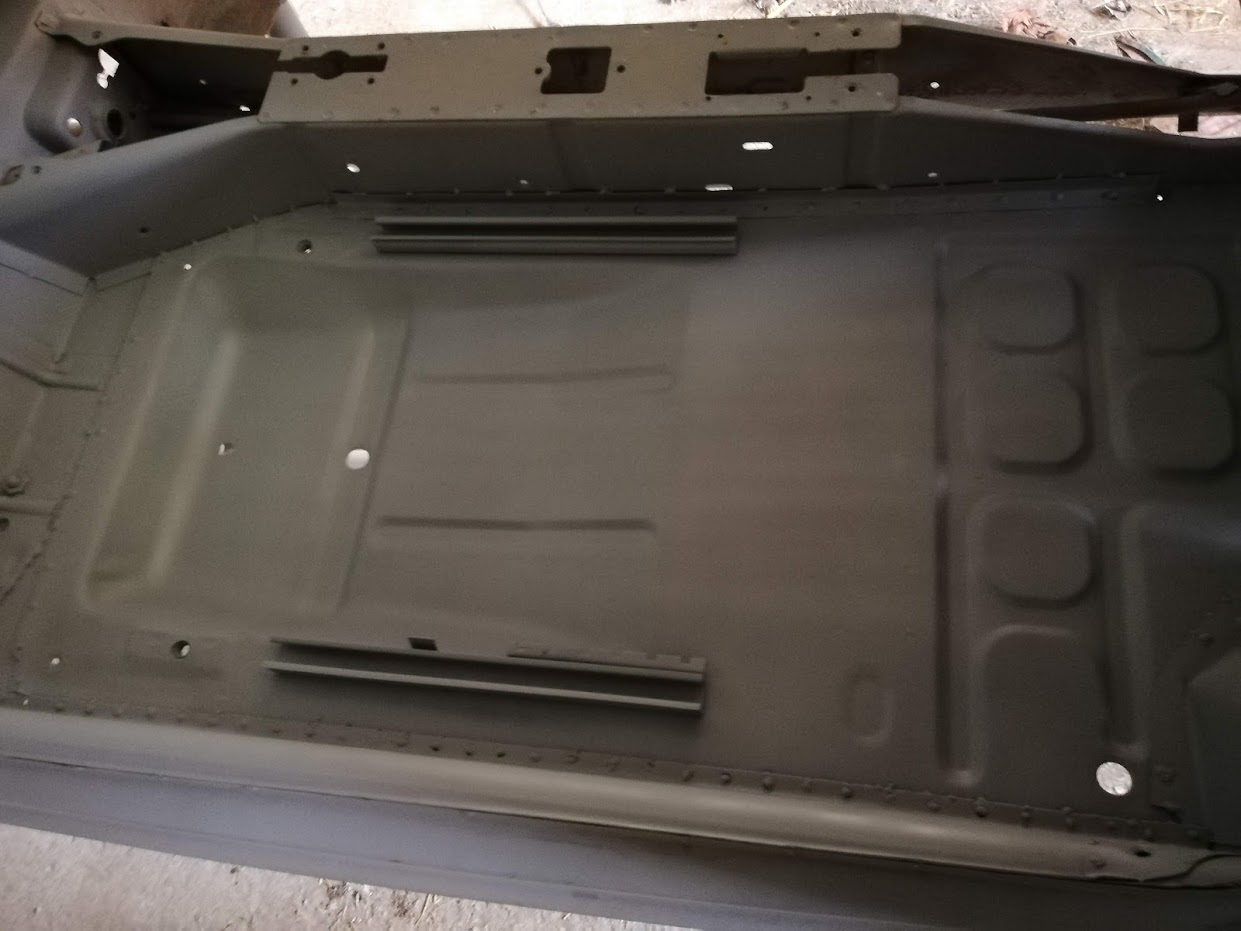

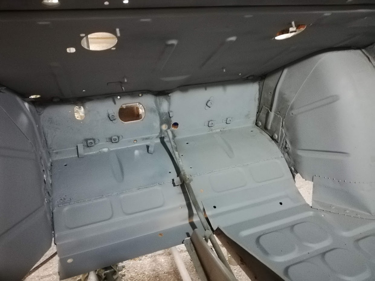

                          Oggi ho dedicato una mezza giornata al cinquino… e terminato il lato posteriore destro mi sono dedicato alla pulitura del posteriore sinistro…
                          Dato anche una mano di fondo dove mancava
                          In questa ultima foto si nota la zona del passaruota interno destro dove non ho ancora finito… devo mettere una toppa e finire di saldare!!!

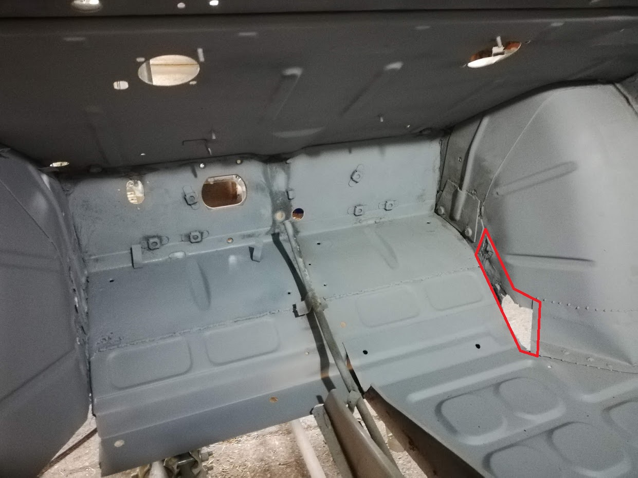

                          La toppa penso di farla così in modo da rinforzare la zona di attacco della sospensione dove c’è della ruggine passante… che ne dite?

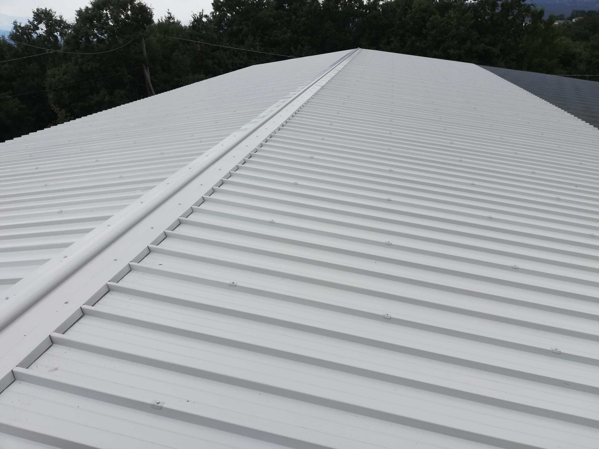

                                g.cassetta
                                  Primo passo del “restauro” del capannone-officina! 😉
