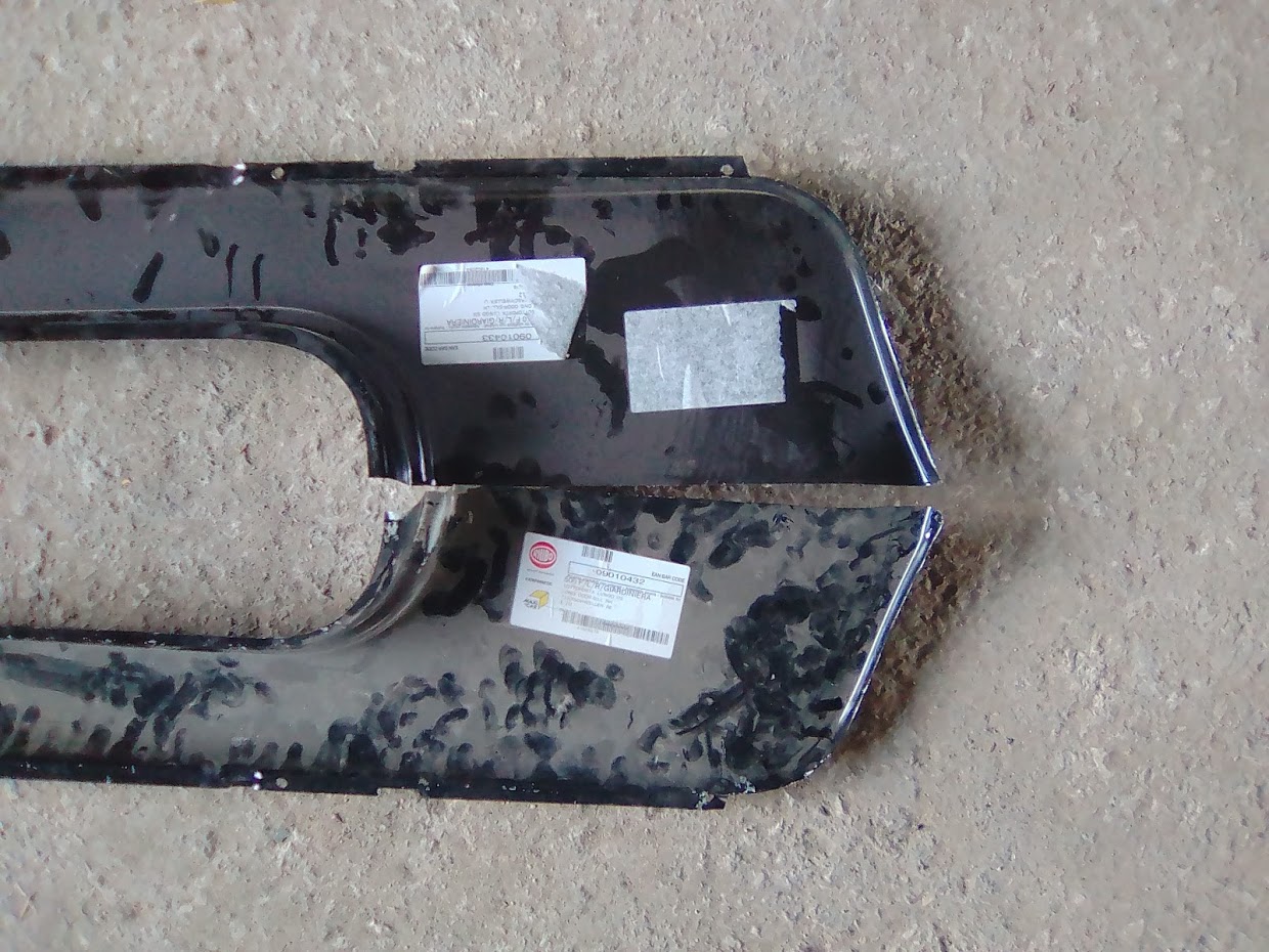

      Una domanda: quanta differenza c’era tra i due sottoporta esterni (destro e sinistro) in cm?
      #415058
      g.cassetta
        [quote=”Andrea.Effe1965″ post=310386]Una domanda: quanta differenza c’era tra i due sottoporta esterni (destro e sinistro) in cm?[/quote]

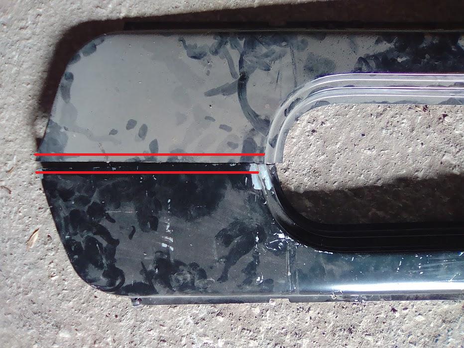

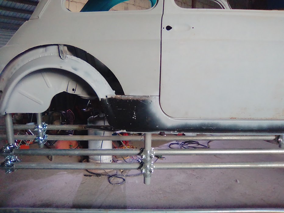

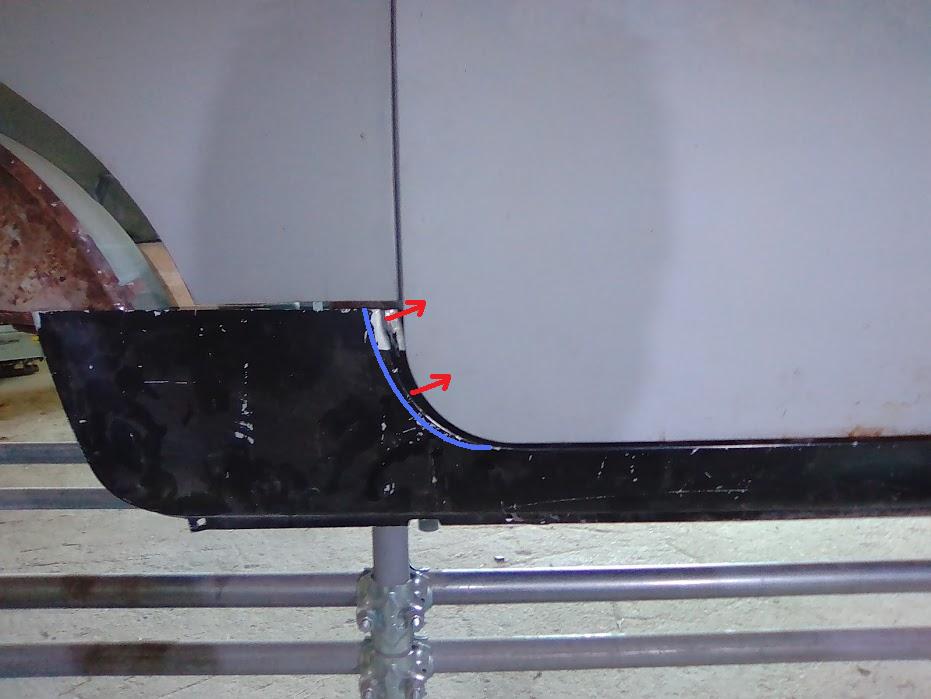

        Ciao Andrea… ripropongo foto…
        (non ho foto per intero ma è così… se ti serve ti faccio la foto per intero!)
        Allora la lunghezza totale da punta a punta è pressocche uguale (tolleranza di qualche mm da aggiustare al montaggio)… ciò che cambia sono le due lunghezze segnate dalle due linee rosse (secondo me impossibile da sistemare se non con un taglia e cuci immenso)… e li la differenza è di circa 12-15 mm!
        Perchè me lo chiedi?
        Io comunque ne ho ordinato un altro dallo stesso fornitore chiedendo per email di fare una verifica prima di spedire ( il venditore mi ha risposto che quello è lo stampo e sono tutti così).. ma a me qualcosa non torna… :huh:

          Cercavo solo di capire quale fosse il difetto da te lamentato………

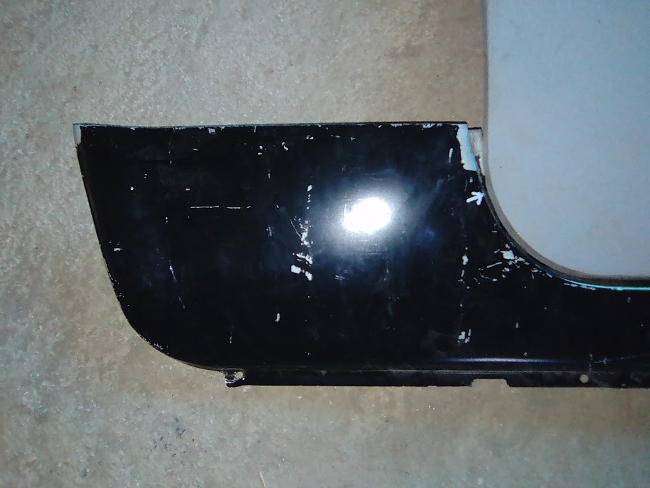

            Per sistemare questo sottoporta bisognerebbe tagliare lungo la linea blu, sistemare la parte sagomata a filo con la porta piegandola secondo le freccie rosse per poi riempire il vuoto con un pezzo di lamiera ad-hoc e stuccare il tutto… però oltre al tempo che occorre il problema è che vai a utilizzare ulteriore stucco… cosa che sinceramente vorrei evitare visto il costo del sottoporta (meno 17€)… che dite è giusto il mio ragionamento???

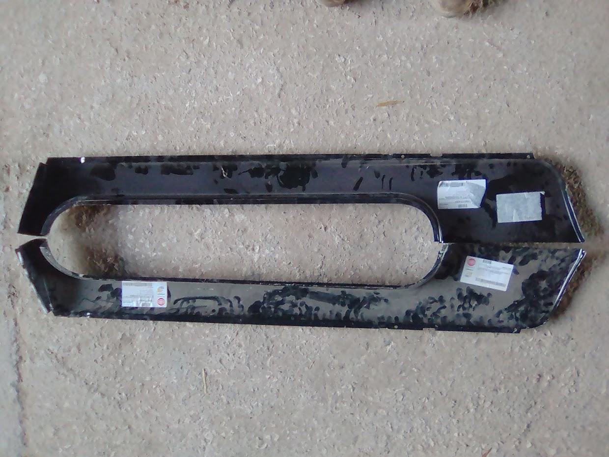

                  Altra foto fatte al momento per chiarire meglio…
                  #415073
                    A me sembra che il sottoporta più in basso, abbia un angolo di curvatura differente,
                    e lo si vede bene anche perché tende a scendere verso destra :unsure: :unsure:
                    #415074
                    g.cassetta
                      [quote=”cb73″ post=310398]A me sembra che il sottoporta più in basso, abbia un angolo di curvatura differente,
                      e lo si vede bene anche perché tende a scendere verso destra :unsure: :unsure:[/quote]
                      Infatti quello in basso è quello che non si adatta, cioè il destro…
                      Se guardi la foto dove ho fatto la curva in blu e le frecce rosse però direi che nel complesso è dritto e segue il profilo porta… tranne che nella curva al posteriore dove allarga! :silly:
                      #415076
                      simo85
                        ho avuto lo stesso problema con lo stesso sottoporta e dallo stesso lato(stessa marca) ed ho risolto come hai indicato tu prima, tagliando e mettendo una pezza. Se il lavoro è fatto bene di stucco non ne passa fidati, e poi comunque una velata finissima dovrai darla per forza 😉

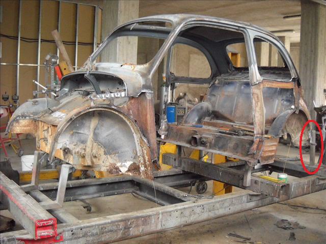

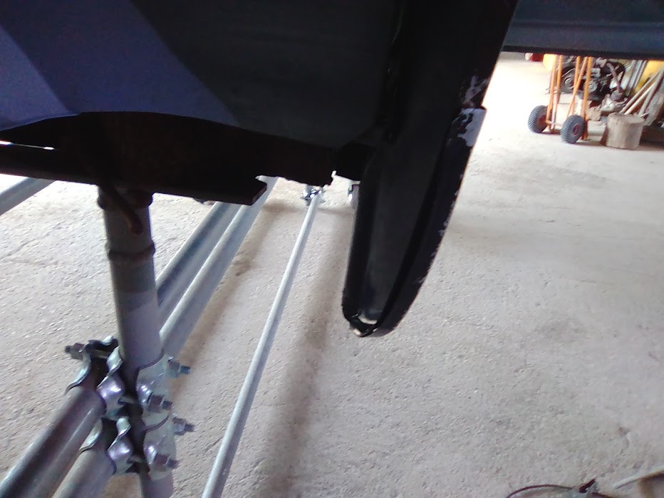

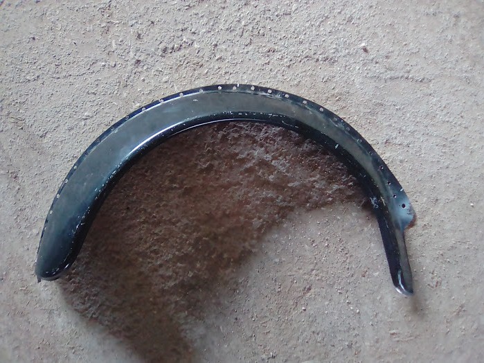

                              Approfitto per postare una foto di repertorio a cui mi sono ispirato per il mio girello… se stavo più attento potevo notare come anche in questo caso erano presenti i punti di aggancio che io ho messo solo ora!!! :laugh:

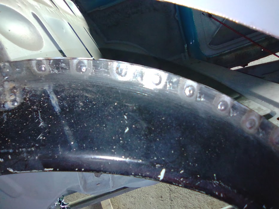

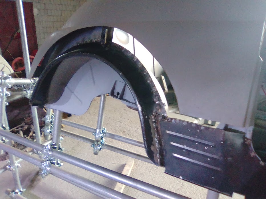

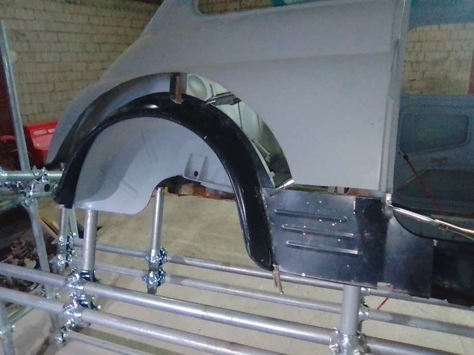

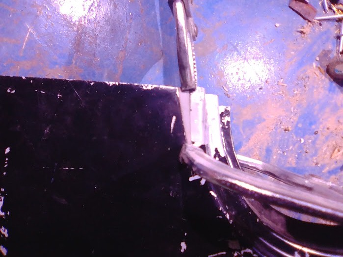

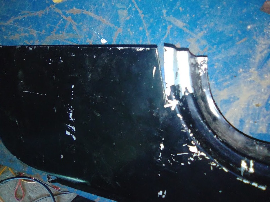

                                Eccomi qua… con dei nuovi aggiornamenti… ricordate il sottoporta esterno malefico 👿 … se ricordate ne avevo ordinato un altro, specificando però al venditore che mi controllase la buona fattura prima di spedirmelo… e lui gentilmente mi ha risposto quanto segue:
                                “Purtroppo sono uno diverso dall’altro , sono tutti uguali fatti con un unico stampo , se ti spedisco un’altro sottoporta è uguale a quello della foto , lo devi sempre aggiustare anche i parafanghi ant sx hanno dei difetti bisogna accontentarsi di quello che c’è in commercio”
                                allora mi sono armato di santa pazienza e ho aggiustato il mio…
                                in questa prima foto ho segnato con la frecca il punto fino a dove tagliare
                                messo pezzettino di lamiera e saldato (come notate ho dovuto aggiungere una striscia di lamiera perchè ho sbagliato il taglio
                                Fatto ciò, ho fatto delle prove di calzata del passaruota posteriore, poi fatto i buchi e saldato (anche il sottoporta posteriore

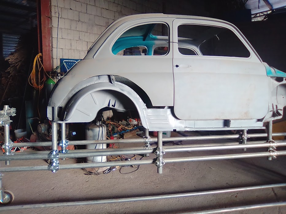

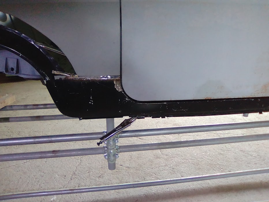

                                  Saldato il tutto, ho dato una mano di fondo e provato il sottoporta esterno (nell’ ultima foto si vede l’accoppiamento sottoporta-passaruota… ovviamente provvisorio ma mi pare buono!)…
