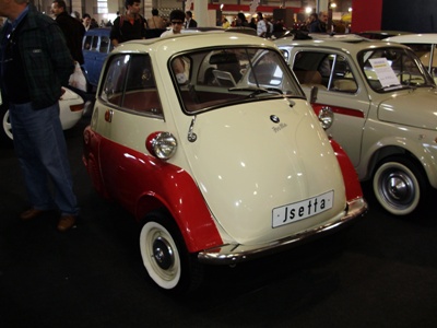

                            #160316
                            andrius
                              il prezzo dell’isetta era 28ducati nn ho chiesto quelloa della jolly
                              ecco la foto
                              #160318
                                :woohoo: :woohoo: quanto mi piacerebbe un isetta, e tropo simpatica come macchina :woohoo:
                                #160321
                                andrius
                                  non dirmelo..qui però se ne trovano assai poche e quelle restaurare costano vollie.. meglio andarle a prelevare in germania
