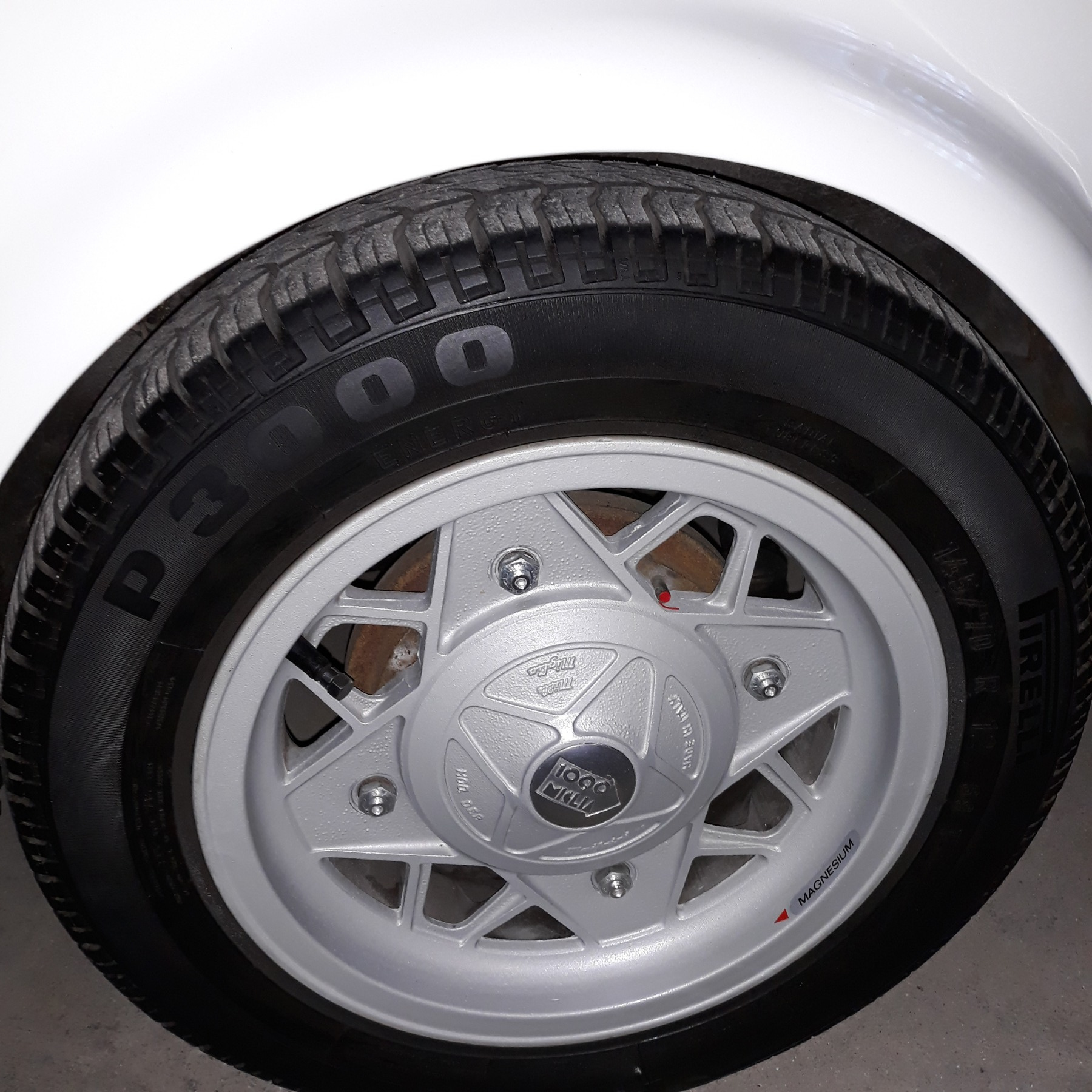

                Sul davanti dovrebbe stare cm più cm meno così…
                #485890
