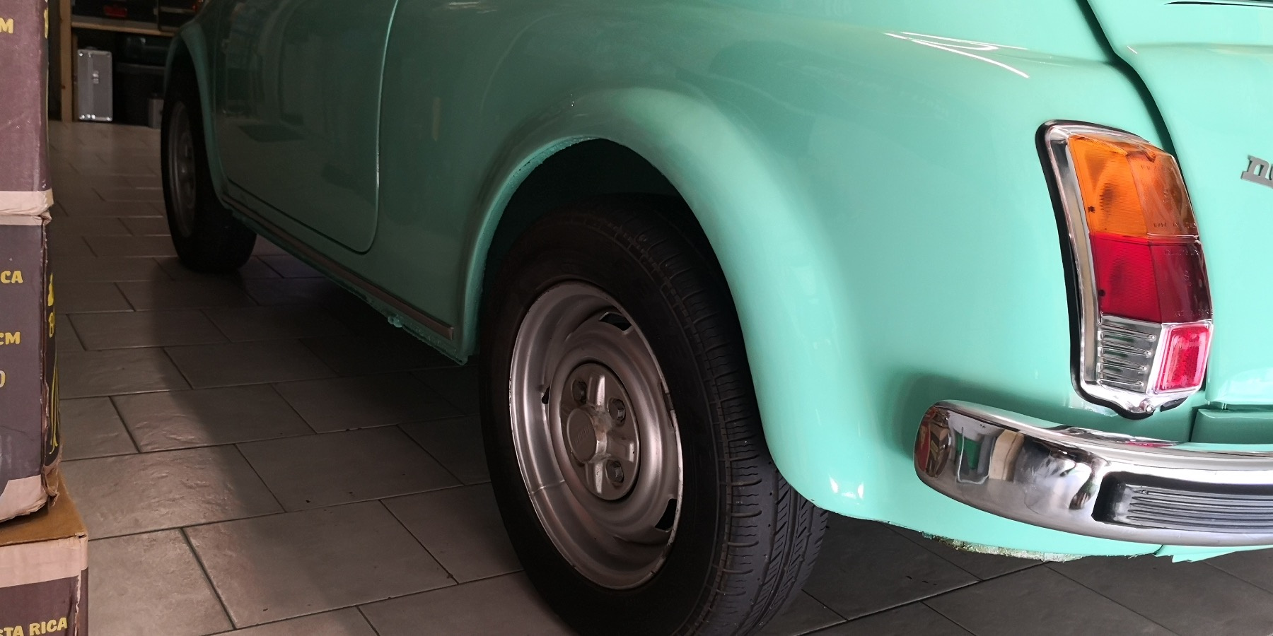

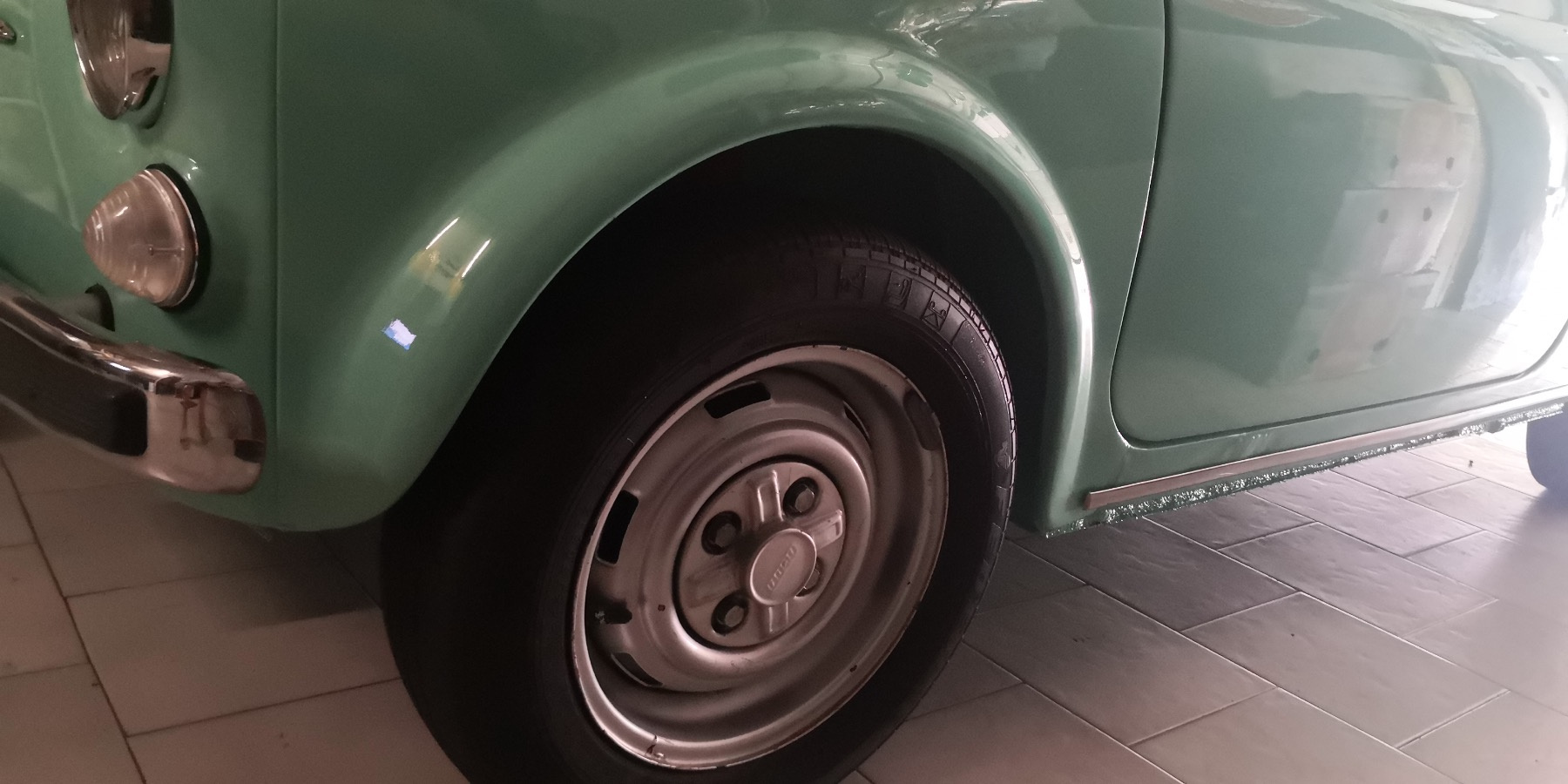

                Si ma l’auto e in piano, le gomme sono 145-70-12, pressione 1,6 anteriore dietro 2 , la convergenza il gommista a detto che era a posto entro le tolleranze ! allego alcune foto per dare un idea !

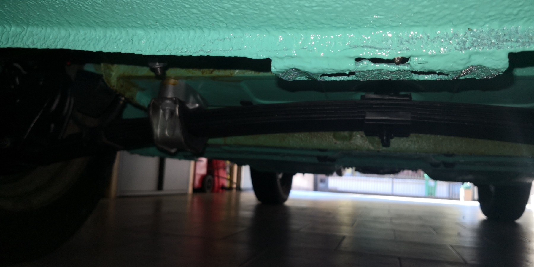

                  Sicuro che la balestra sia ad occhio rovesciato, perché mi sembra alta. Hai fatto il precarico della balestra?

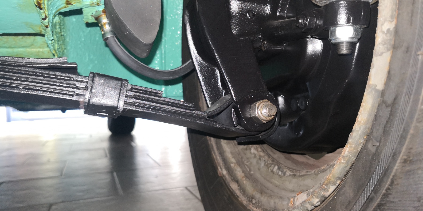

                    Si si , precario fatto , ho anche misurato la larghezza ed e 1000 , premetto che non ho fatto molta strada al max una 50 di km, quindi credo che si debba assestare ..! IMG_20200903_093524.jpg IMG_20200903_093510.jpg

                          Le staffe alzabraccetti sono state montate? in maniera corretta?

                            Credo di si…

                              Sembra ok. Unica cosa che noto dalle tue prime foto è che nonostante la balestra ad occhio rovesciato l auto è rimasta troppo alta. Molto probabilmente con questa altezza le staffe alza braccetti peggiorano il comportamento su strada. con quella Balestra l auto doveva essere piu bassa all anteriore , prova ad allentare il tutto e fare un buon precarico per poi serrare il tutto. Considera che anche io ho la tua stessa balestra e tra gomma e parafango non passano due dita
