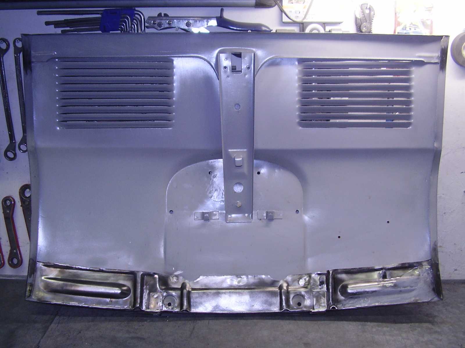

        Anche se forse non valeva la pena, ho deciso di portare avanti il ripristino del cofano posteriore,facendo un pò di sperimentazione :woohoo:
        nella peggiore delle ipotesi sarà servito per imaparare qualcosa….
        Ultimata la pulizia esterna e interna ho staccato il rinforzo inferiore, sotto il quale sapevo che covava la ruggine…infatti:
        successivamente ho rifatto lo spigolo sx che presentava già un rattoppo di vecchia data:
        quindi ho dato la solita mano di epossidico:
        ora devo ripristinare il riforzo e riassemblare il tutto 😉

                  Andrè prima di risaldare il tutto posizioni il rinforzo con delle viti provvisoriamente provalo montandolo se tutto quadra risaldalo definitivamente, cosi non rischiamo deformazioni. 😉

                            Il Flex ( smerigliatrice angolare ) lo uso solo in zone molto ampie, come i fondi,la sua potenza ,in punti difficili, lo rende un pò troppo pericoloso in caso si blocchi la spazzola.
                            Quindi tutto trapano. 😉

                              i lavori vanno avanti e dopo aver ripristinato il rinforzo interno del cofano…
                              sono passato al riassemblaggio dello stesso:
                              #206850
                                il risultato finale di tanto lavoro ( speriamo che non sia stato inutile)è questo:
                                quindi mi sono dedicato alla griglia presa aria…
                                prossimamente nuovi aggiornamenti. :woohoo:

                                  Vedi però che nell’angolo in basso a sx del cofano motore, lato esterno, si vede un piccolo difetto: forse non è stuccato bene? a meno che non è un effetto ottico 😉 😉 😉
