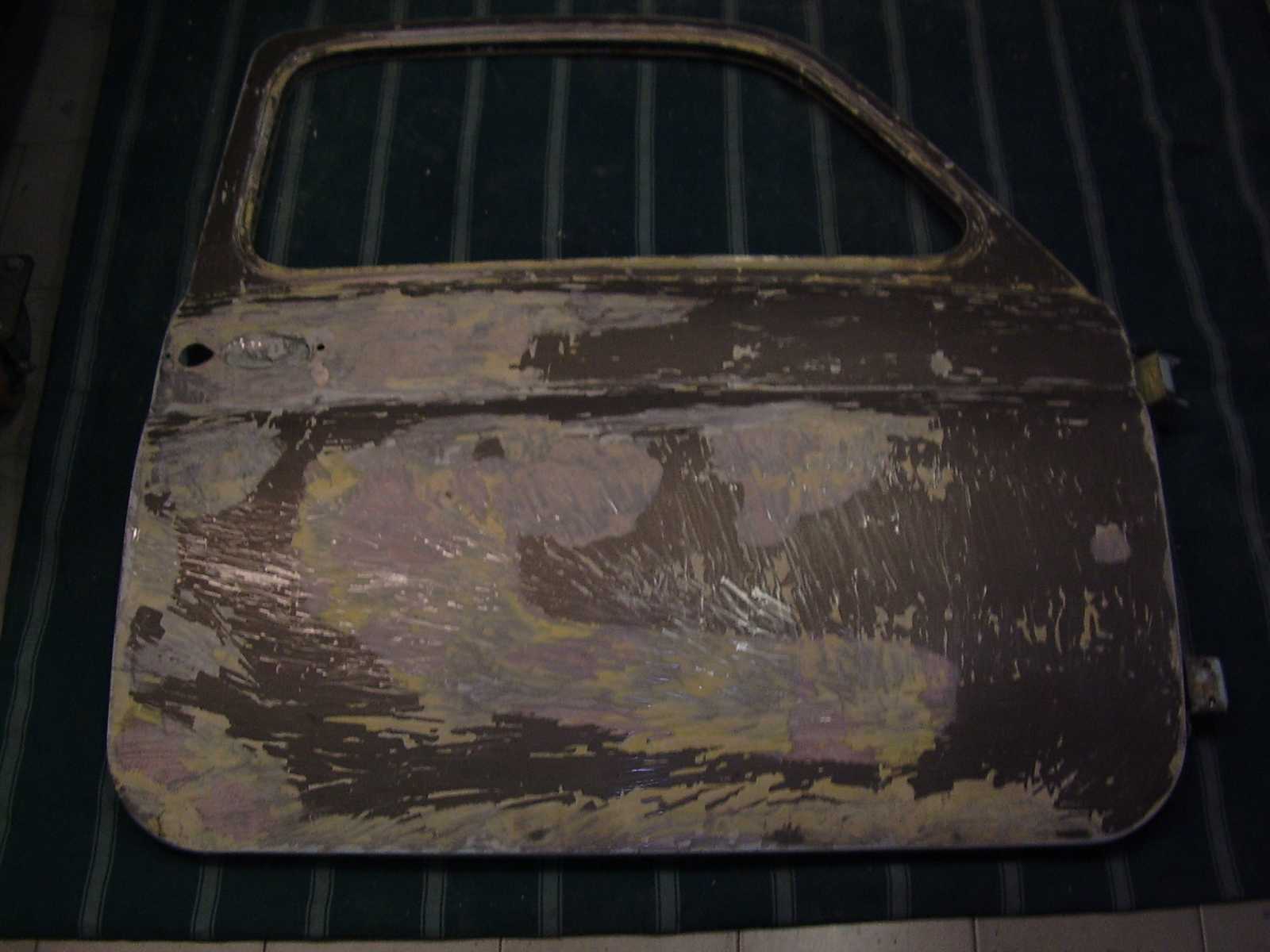

              Ciao amici 😉
              come proseguimento del lavoro sullo sportello,ho passato una mano di epossidico per evitare il riformarsi di ruggine, nell’attesa dell’intervento definitivo:
              e sono passato quindi a ripetere le stesse operazioni sull’altro sportello:

                  Ed ecco qui il lavoro fatto oggi:
                  già si vede che la situazione ruggine non è grave come sull’altra porta, infatti quella lato pass. era stata già cambiata…con questa che vedete presa allo sfascio :laugh:

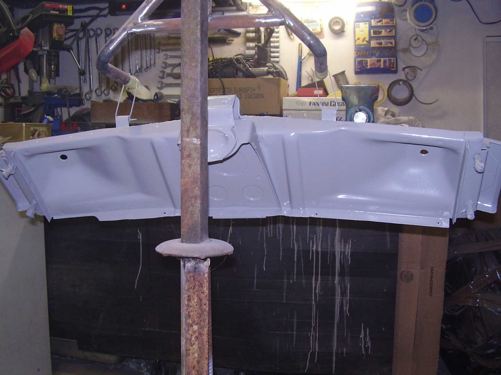

                                  Ciao amici,i lavori vanno avanti, ecco una foto d’insieme delle condizioni attuali:
                                  Ed ecco il lavoro fatto sulla traversa reggi motore:
                                  Forse dalle foto non si nota ,ma sotto lo stucco ho trovato i segni di una “spintarella” e qualche saldatura rinforzata.
                                  Valuteremo poi se recuperare il pezzo o sostituirlo 🙂 😉
