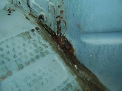

è vero non è messa male, infatti ho iniziato un pò per caso,volevo solo cambiare la cuffietta del cambio che era rotta,ma mi sembrava brutto farlo senza verniciare la leva,e le levette di accensione non le facevo? quindi anche il freno a mano,una lavata alla moquett ora che si asciuga subito ci stava bene,ed ecco che scopro due punti di ruggine passante nei passaruota…. visto che volevo fare anche rinfrescare la verniciatura e levare qualche sportellata mi sono deciso a fare un lavoro serio come sulla R (David se hai visto le foto sai cosa intendo fare ).Tutto con molta calma però.

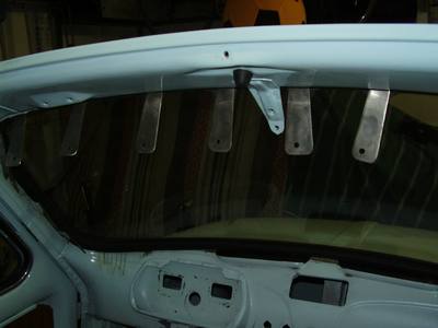

:laugh:2 Settembre 2010 alle 21:59 #86394diggiePartecipantecome si chiamano quei pezzi che hai usato per togliere il vetro del parabrezza? ne voglio comprare un set perché per sistemare il mio cruscotto della francis devo smontare il parabrezza per lavorare con comodità
2 Settembre 2010 alle 22:21 #86404AnonimoSono dei semplici ritagli di lamiera con gli spigoli arrotondati per non graffiare e un foro per tenerli legati per non perderli. Li ho fatti io,i vecchi carrozzieri li facevano con le lamiere di scarto appiattite col martello, non so se trovano in commercio vegono chiamate spatole.
