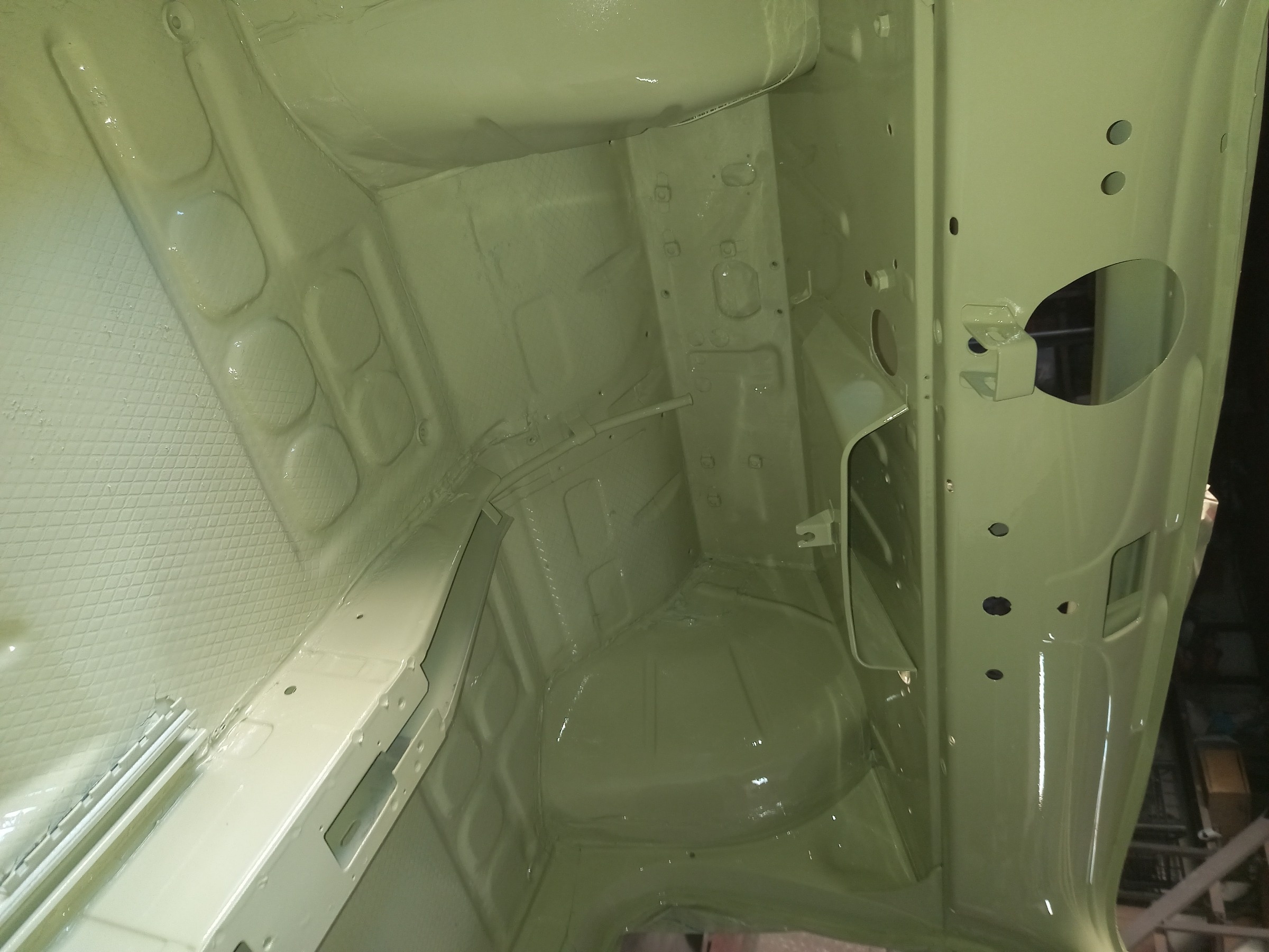

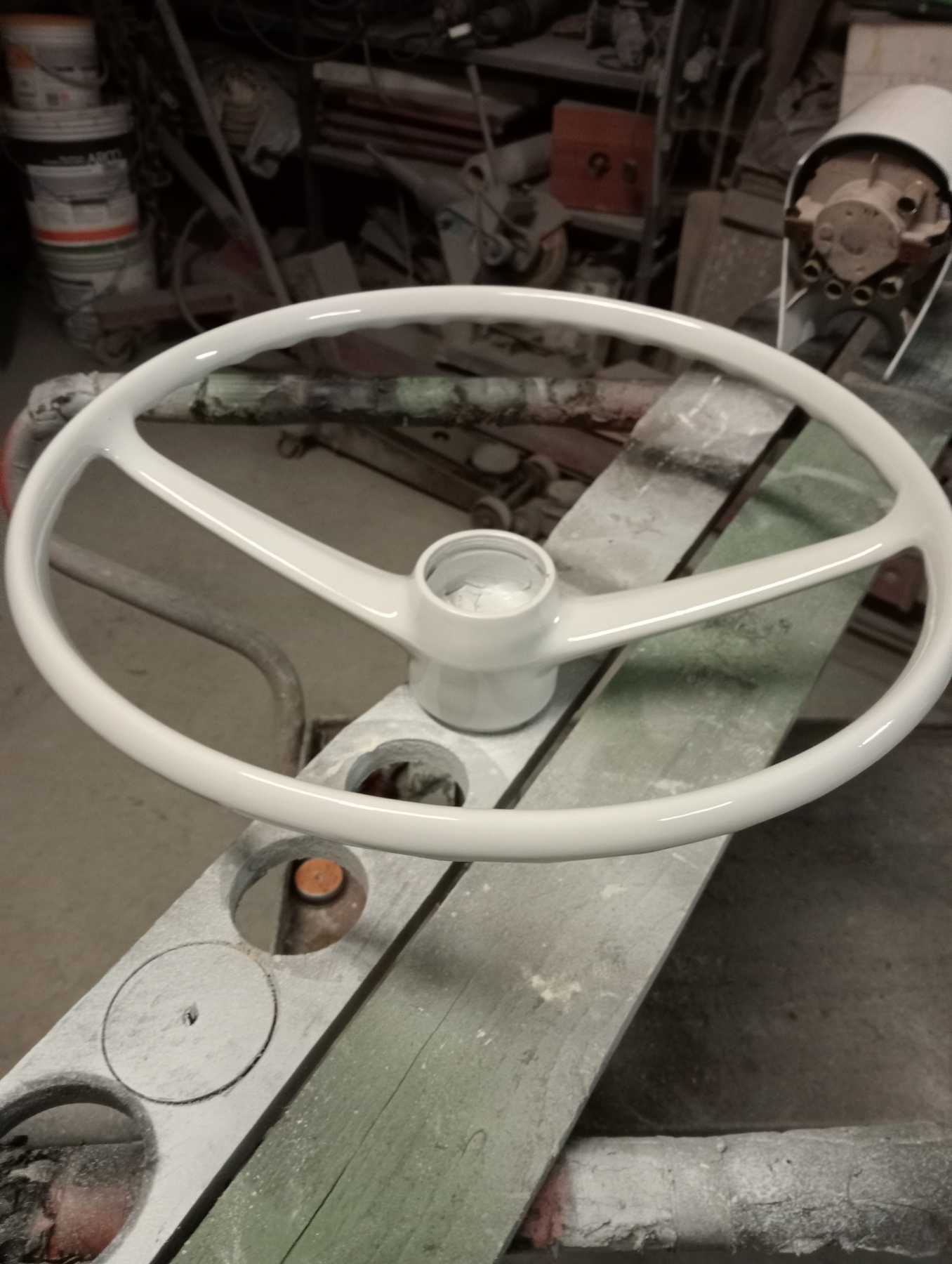

                                #535808
                                Villeneuve
                                  Interno finito verde oasi 383 prodotto fino a settembre 1964
                                  20221220_115026.jpg 20221220_115138.jpg 20221220_115101.jpg 20221220_115313.jpg20221220_115333.jpg 20221220_115130.jpg
