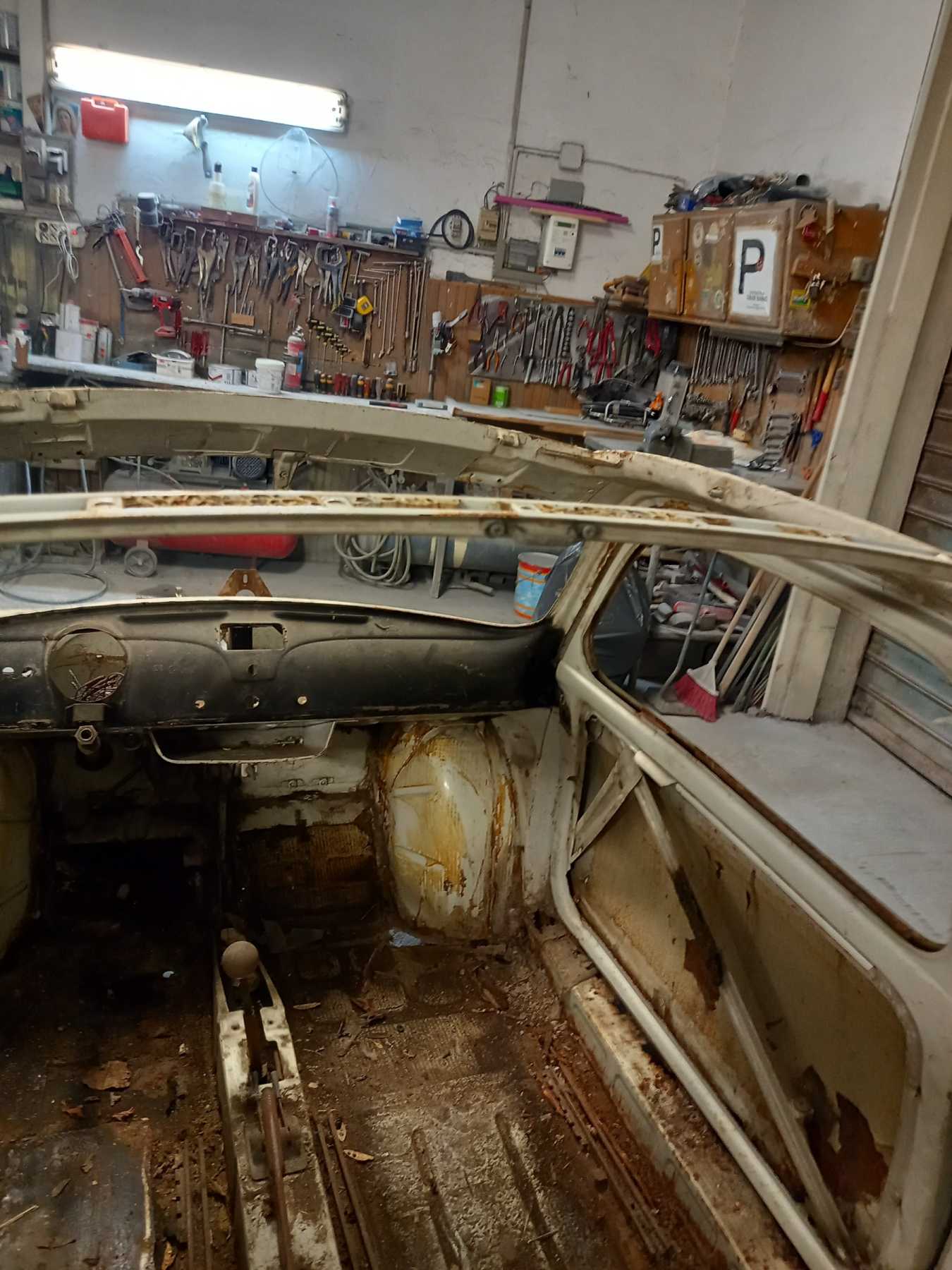

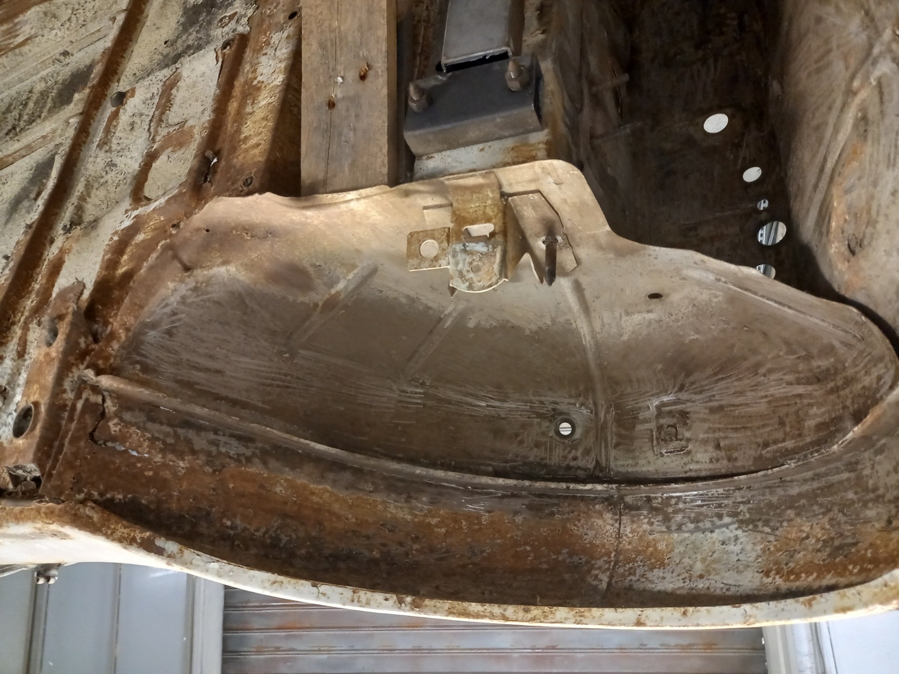

        Smontaggio totale, costruzione girarrosto, inizio pulizia fondi tranne i pianali che andranno sostituiti manca da pulire bene alcune parti e la parte anteriore. Cosa mi consigliate per il vano motore? Togliere la vecchia catrame oppure pulirla dare di nuovo la catramina e riverniciare perché è perfetta senza ruggine, solo sporco e olio.

              l’ideale sarebbe smontare il motore e togliere tutto il catrame dal vano motore, così poi ripristini la catramina con un prodotto moderno che ti garantisce una maggiore protezione…

                La macchina è completamente spoglia da qualsiasi accessorio, quindi seguiro il tuo consiglio toglierò la vecchia catramina passerò epossidico e nuova catramina.

                            [quote=”mimmof500″ post=387637]l’ideale sarebbe smontare il motore e togliere tutto il catrame dal vano motore, così poi ripristini la catramina con un prodotto moderno che ti garantisce una maggiore protezione…[/quote]
                            Non la penso come Mimmo , che saluto , ma il forum è anche questo , altrimenti sarebbe unilaterale e noioso :laugh: :laugh:
                            Io ad esempio l’avrei bene il vano motore e porterei alla luce l’antirombo, poi valuterei il suo reale stato e l’ancoraggio alla lamiera .
                            Se possibile lo manterrei perché la buccia uguale non la si riesce più a riprodurre .

                              #516659
                                [quote=”cb73″ post=387670][quote=”mimmof500″ post=387637]l’ideale sarebbe smontare il motore e togliere tutto il catrame dal vano motore, così poi ripristini la catramina con un prodotto moderno che ti garantisce una maggiore protezione…[/quote]
                                [i]Non la penso come Mimmo , che saluto , ma il forum è anche questo , altrimenti sarebbe unilaterale e noioso :laugh: :laugh:
                                Se possibile lo manterrei perché la buccia uguale non la si riesce più a riprodurre .[/quote][/i]
                                Sei partito molto bene Villeneuve. :like
                                Sono d’accordo con Claudio “cb” sulla considerazione in merito al Forum.
                                Quindi dico la mia: :cheer: :cheer:
                                Oltre allo stato della buccia d’arancia, consistenza ed uniformità, va considerato il livello di pulizia che si riesce a raggiungere, specialmente nel caso di vernici a tinte chiare.
                                Se il vano motore si presenta particolarmente scuro può causare variazioni di tonalità all’ultimo strato di finitura, talvolta con evidenti differenze rispetto il resto della carrozzeria…
                                Questo potrebbe succedere sovraverniciando un vecchio antirombo a base di catrame.
                                I moderni antirombo catalizzati, oltre a garantire migliori prestazioni di resistenza ed ancoraggio, sono disponibili anche in colori chiari, ideali ad esempio per verniciature bianche o gialle.

                                MarcoF
                                  [quote=”Villeneuve” post=387633]Smontaggio totale, costruzione girarrosto, inizio pulizia fondi tranne i pianali che andranno sostituiti manca da pulire bene alcune parti e la parte anteriore. Cosa mi consigliate per il vano motore? Togliere la vecchia catrame oppure pulirla dare di nuovo la catramina e riverniciare perché è perfetta senza ruggine, solo sporco e olio.
                                  [/quote]
                                  Sicuro sicuro che i pianali siano da sostituire?
                                  Da quello che sento dire in giro c’è molta disinvoltura nel segare via i pianali e sostituirli.
                                  I pianali di ricambio sono però due, uno per lato. Però la Fiat originariamente lo costruiva in un pezzo unico. Un motivo ci sarà.
                                  Se tagli via i fondi dovrai accontentarti di pianali di ricambio di nuova costruzione che fanno veramente pena, perché questo offre il mercato.
                                  Spessori inferiori, stampa scadente, difficoltà nel far coincidere i pezzi, senza considerare che la solidità e la rigidità della scocca sarà compromessa. Su quei lamierini in domopak poi ci dovrai stare seduto.
                                  Una 500 con ancora il suo pianale originale, sia pur restaurato, non è paragonabile con una 500 con i pianali sostituiti.
                                  La 500 ha una scocca portante che si basa su pochissimi punti di rigidità, uno di questi è proprio il pianale che deve essere di un pezzo solo.
                                  Cautela con questi girarrosti, secondo me sono estremamente efficienti nel deformare le scocche per torsione e se tagli via entrambi i fondi di sicuro qualcosa succede.
                                  A meno che il pianale non sia completamente disintegrato, tenta il recupero ricostruendo le parti ammalorate.
