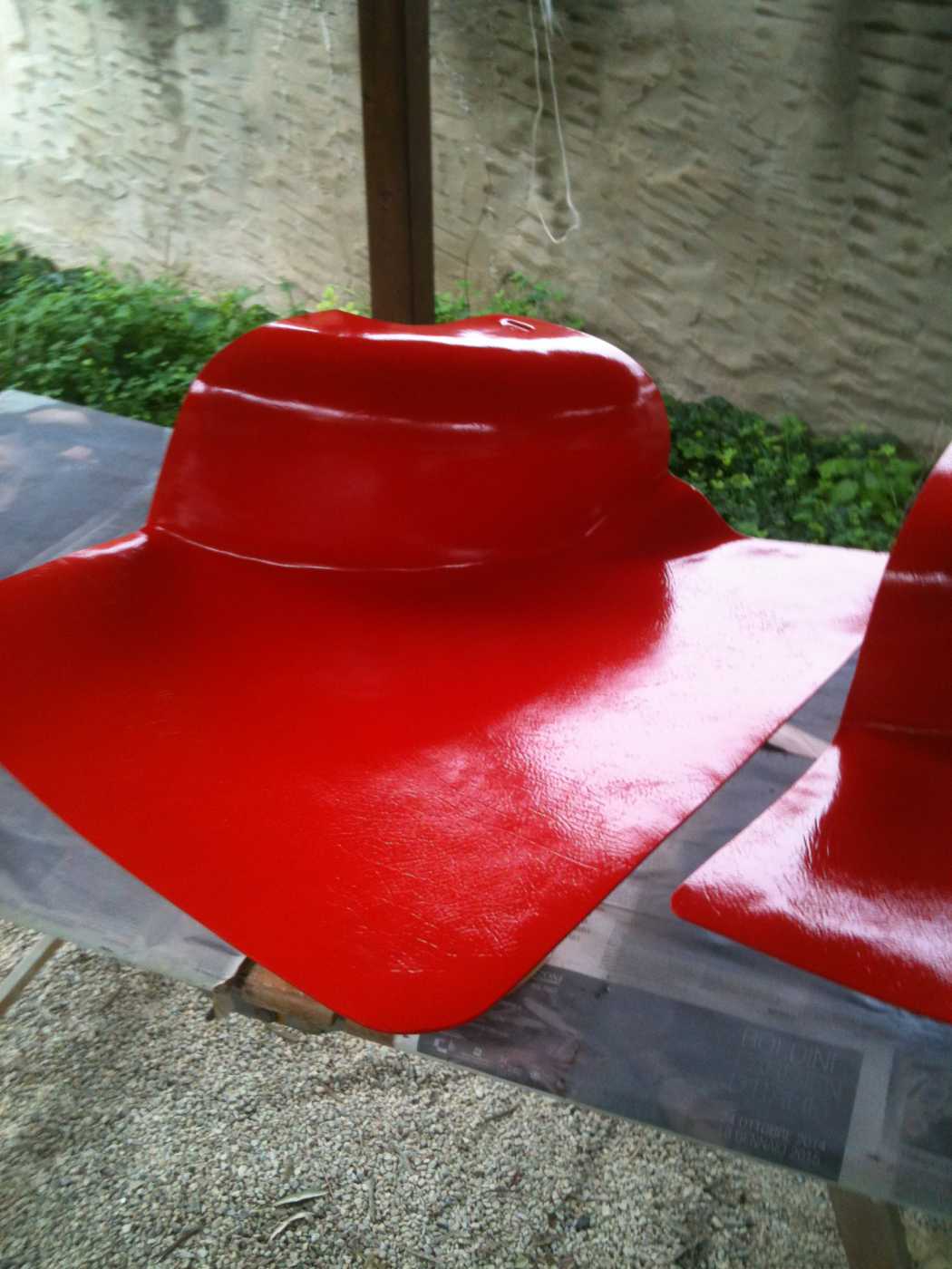

        Corrad69
          Salve
          è sorto il problema della differenza di colore tra il rosso dei sedili e quello dei pannelli posteriori
          per risolvere il problema dovrò riverniciare i pannelli ma per ottenere la giusta tonalità di colore prima si deve passare dal bianco
          a breve diventeranno rossi con la speranza di renderli simili
          #354934
          Corrad69
            Pannelli verniciati. Quando asciugano confronterò il colore

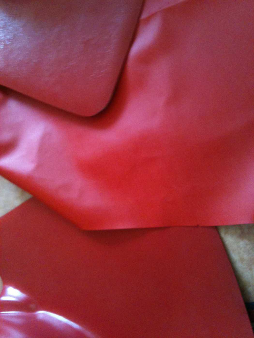

            #354955
            Corrad69
              Questo il confronto
              #354956
                Sono venuti bene? Mi sembra che il colore sia uguale.
                #354967
                Corrad69
                  Sono venuti bene. Il colore è simile

                            Piano piano procedi, ormai sei quasi alla fine di questo restauro.
                            Mi piacciono i pannelli ed i tappeti in tinta con i sedili, che vernice hai adoperato?
                            #355205
                            Corrad69
                              Acrilico industriale colore preparato a campione sul colore dei sedili.
                              Corrado
                              #355214
                              jonatan
                                E per rifare le striscioline nere sopraelevate, come hai fatto?
                                #355217
                                Corrad69
                                  Dopo circa 1h dalla verniciatura ho gratato con una lametta le parti che si vedono nere.
                                  Corrado
