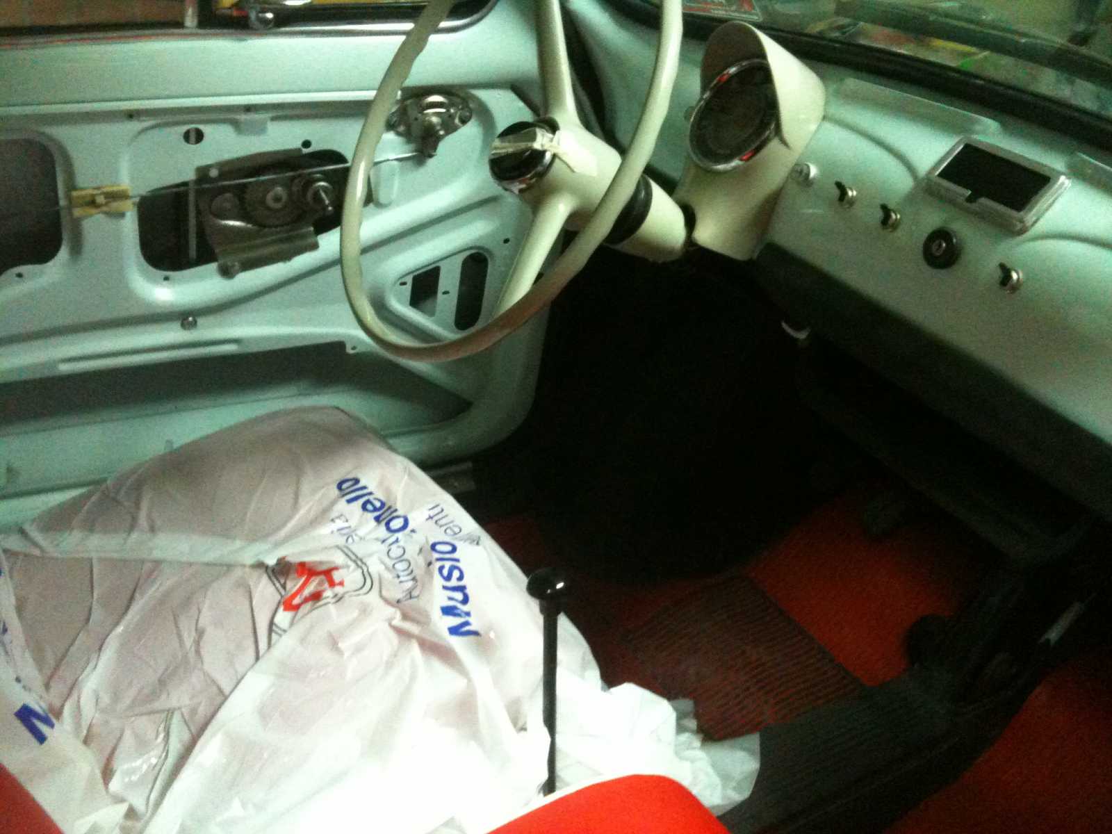

                        Corrad69
                          Basta non metterlo sul cruscotto 😆
                          Il body sostituisce il vecchio antirombo, i prodotti che ho recentemente postato non sono il body ma la cera.

                          Corrad69
                            manca poco

                                E’ quasi arrivata la fine di questo restauro, è stato lungo e laborioso ma ha dato i suoi frutti, ora è giunto il momento di godersi il risultato finale.
