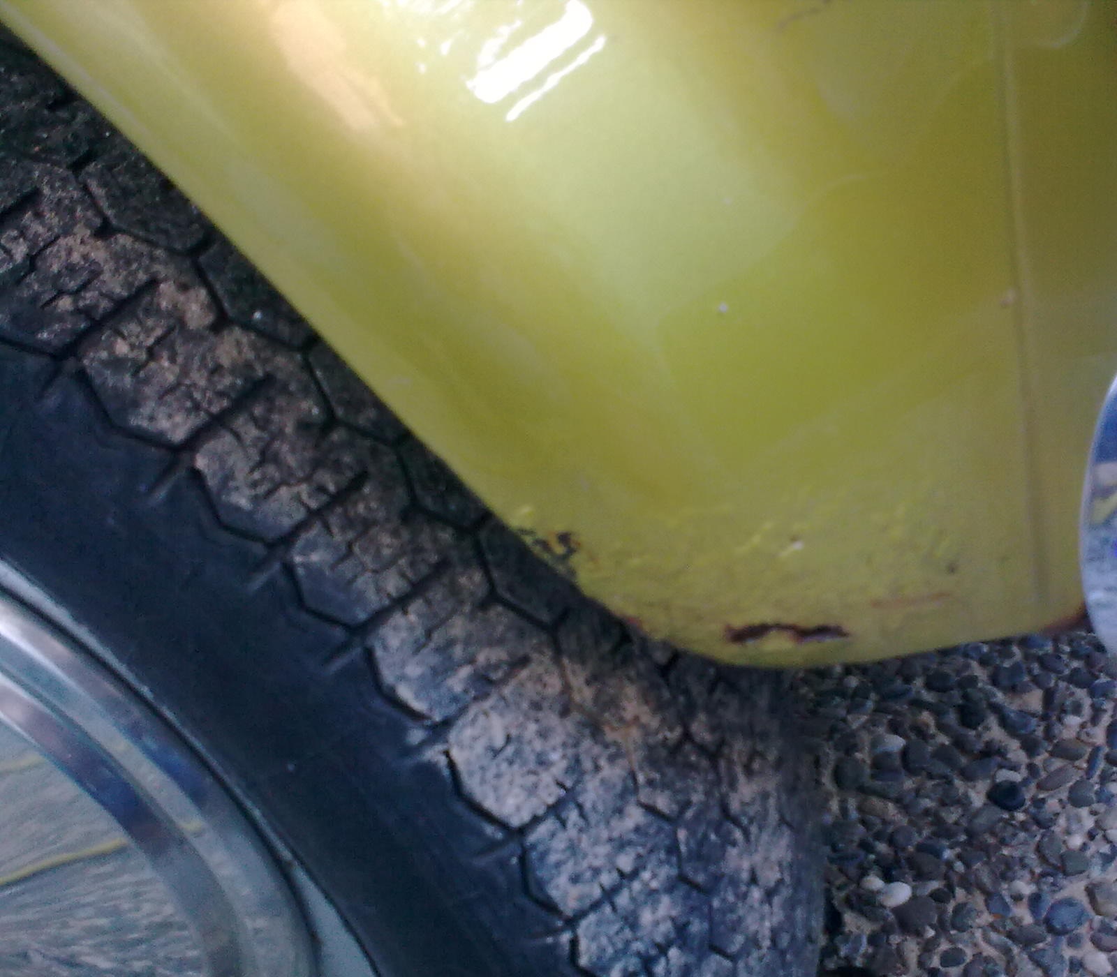

scusatemi ma non mi ha caricato le foto
8 Febbraio 2011 alle 4:38 #111694tommyboyPartecipanteEccole

8 Febbraio 2011 alle 17:56 #111781ErosPartecipanteciao tommyboy,per quanto riguarda i parafanghi io farei la sotituzione delle sole “punte”se il resto non presenta grosse “fioriture di ruggine”.Il vano batteria “catramato”non è il massimo in primis perchè non rispecchia l’originalità della vettura,poi perchè se è stata trattata così si vede che sotto c’è parecchio da nascondere…Il fondo se ha solo in piccolo buchetto si può riparare,sempre che il resto sia sano.Servirebbero altre foto della vettura sia dell’esterno che degli interni alzando la moquette per valutare meglio il dà farsi. 😉
