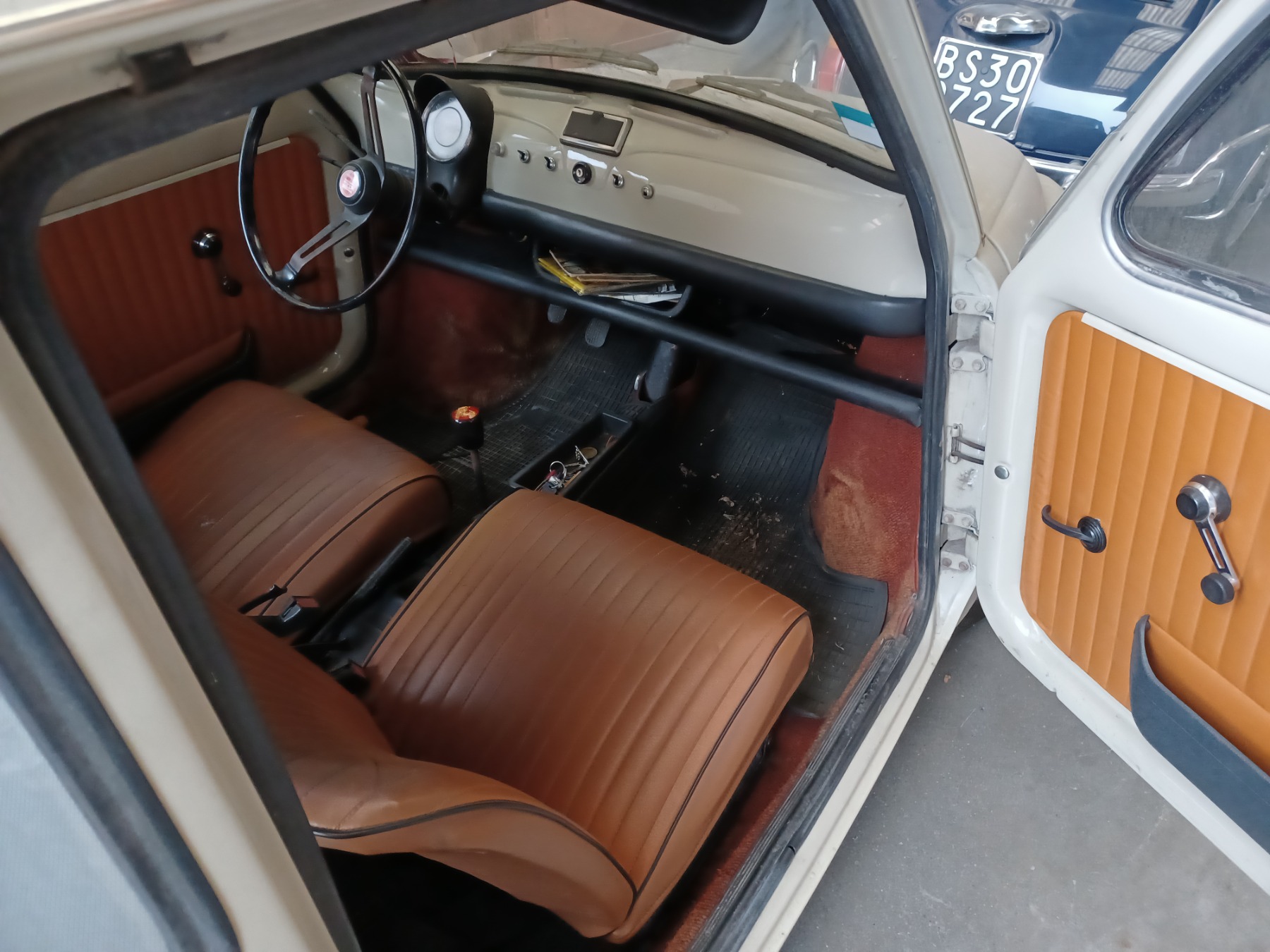

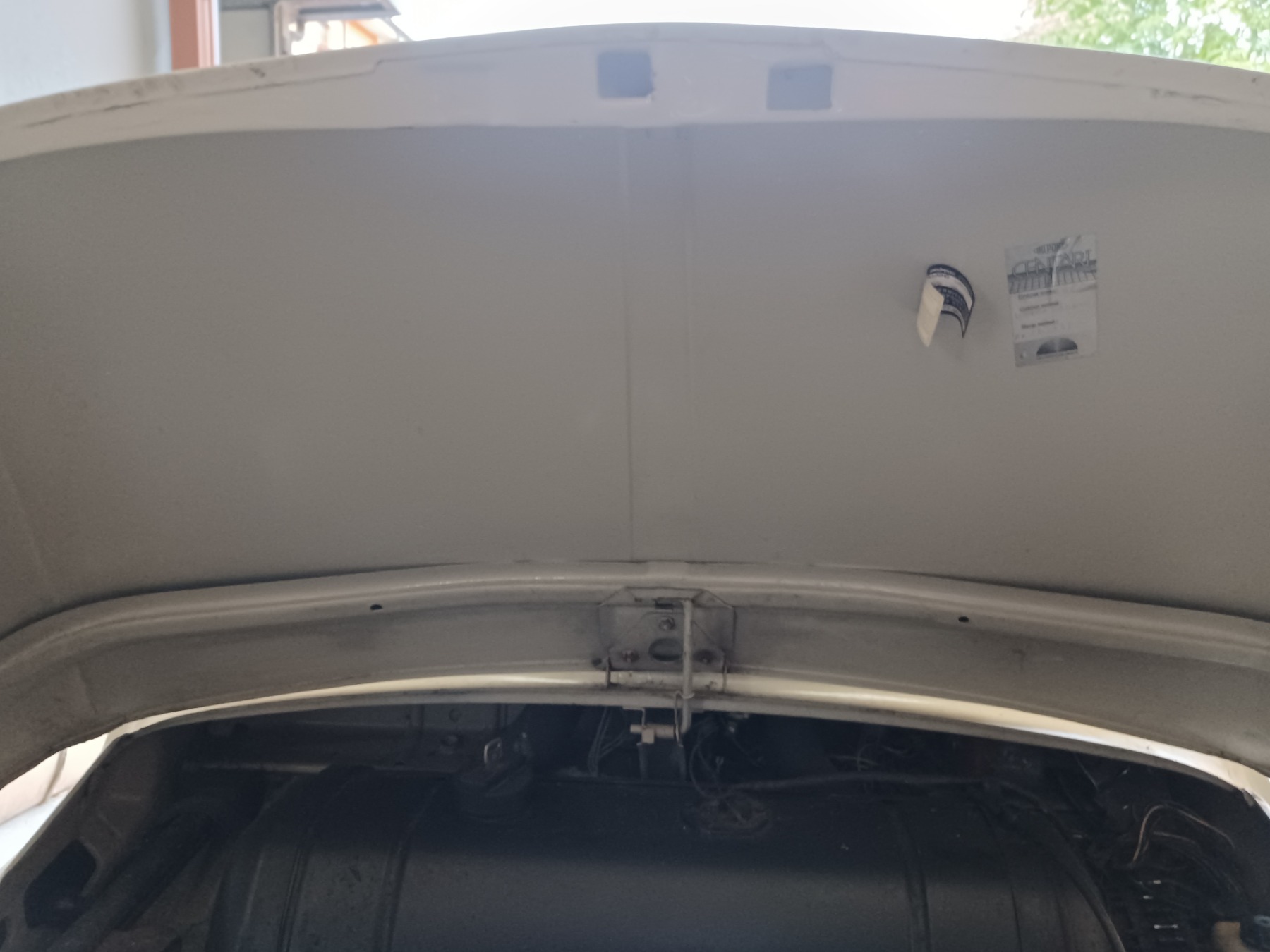

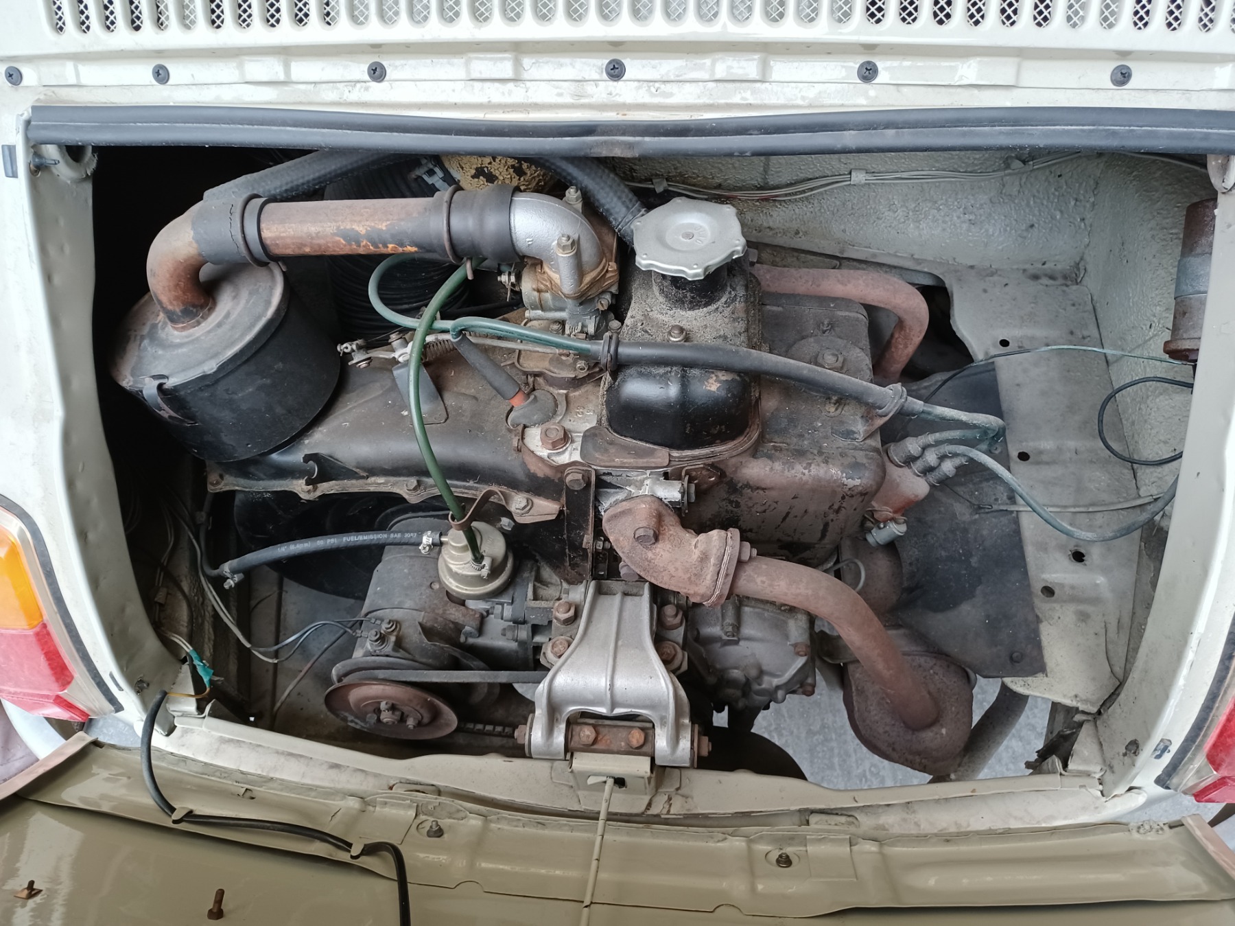

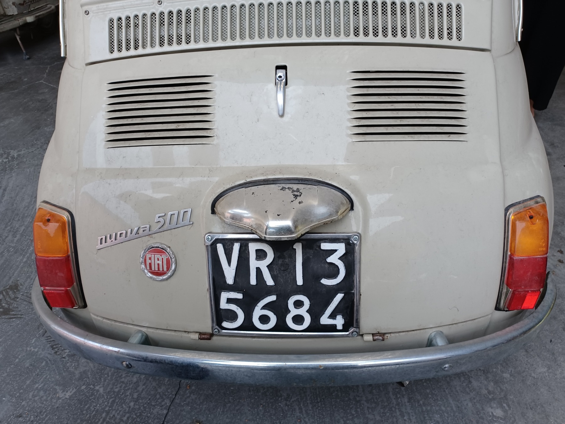

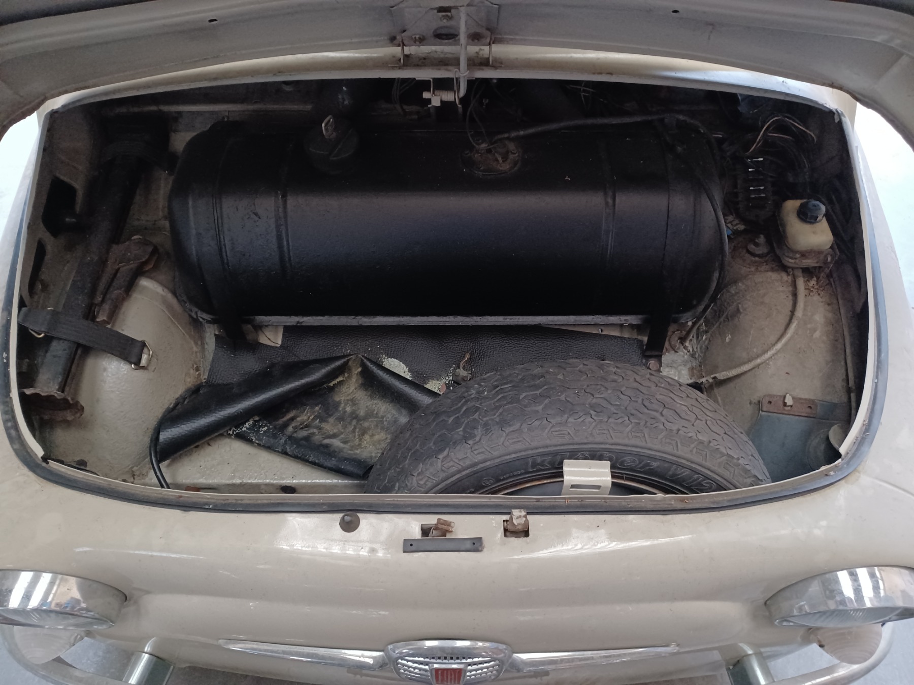

            Dopo quasi 4 anni finalmente ho trovato un carrozziere disposto a cominciare i lavori (a Brescia)…oggi ho potuto fare qualche foto della macchina, scusate la polvere. Come scritto anni fa interni, porte e cofano posteriore sono da cambiare, non sono sicuro che il cofano anteriore sia originale, posto anche una foto del motore per avere un’opinione riguardo l’originalita’ di tutti i suoi componenti.

              Le cose che noto nel motore sono: la pompa della benzina che dovrebbe essere del tipo smontabile e non stampato (Savara-BCD o Weber), la marmitta che era del tipo a barilotto e non a semigusci ed infine la bobina, che è stata spostata da sinistra a destra (in effetti dove è ora è più comoda), per ripristinare l’originalità dovrai nuovamente posizionarla a sinistra e cambiare i cavi delle candele con quelli specifici. che passano davanti al carter motore vicino al filtro aria, dove è presente l’apposito occhiello.
              #528638
                Ciao il cofano motore è consono al modello e anno , anche se all’interno è stato tolto lantirombo .
                Il cofano anteriore potrebbe essere il suo , ma comunque anche questo in linea con il modello.
                Per il motore bisognerebbe vedere il numero seriale e vedere lo scarto tra il numero telaio e il seriale stesso per avere un’idea se trattasi di primo impianto oppure no .
                I carter sono di un motore con bobina a sinistra, giusto per una 8 bulloni , ma dalle foto vedo che la bobina è a destra .
                Come già hai detto tu l’interno è da cambiare e anche il volante e il contachilometri dovranno seguire lo stesso percorso .
                #528658
                  Il cofano motore è errato, deve avere la luce targa più in basso e l’antirombo all’interno e il tegolino deve essere in alluminio, inoltre va rivista la posizione della targhetta “nuova 500”, nel cofano motore la bobina deve essere a sinistra e servono cavi diversi, inoltre anche il convogliatore deve avere il supporto per il cavo verso sinistra, nel cofano anteriore il crick va verniciato in verde reseda, inoltre come ti hanno già detto va cambiata la tappezzeria lo strumento ed il volante, se hai bisogno di chiarimenti posso mostrarti la mia…

                    Ah ecco questa cosa dell’antirombo all’interno del cofano motore non la sapevo mi piacerebbe vedere una foto Mimmo

                      aggiungo la cinghietta per tenere aperto il cofano motore e la moquette va tolta per mettere i tappeti di base in gomma…

                          Grazie, che il cofano motore debba essere cambiato mi era noto, ma non i dettagli del motore…quindi a parte il colore del crick cofano anteriore e tutto quello che c’e’ nel vano sono OK?
                          Inoltre, la maquette va rimossa e i tappeti di gomma appoggiano sulla scocca “nuda”?

                            nel cofano anteriore non si vede bene tutto, vorrei vedere la scatola fusibili in particolare, al posto della moquette vanno messi i tappeti di base che sono 5 pezzi, da non confondere con i sovratappetti…

                              Faro’ una foto nel weekend…comunque in cosa il cofano anteriore di una Otto Bulloni e’ diverso rispetto a quello di una F delle serie successive? Tanto per capire che cosa devo cercare…

                                  non ci sono grandi differenze nel cofano anteriore, sono invece diverse la scatola fusibili e la vaschetta dell’olio dei dei freni che nella tua vedo corretta….
