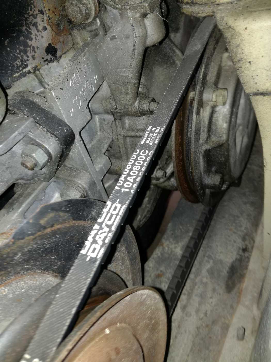

      Internamente ho trovato questo anello, presumo sia per la cinghia in questione, fuori il dentino non c’e’, dovrebbe essere parte del telaio della capote?

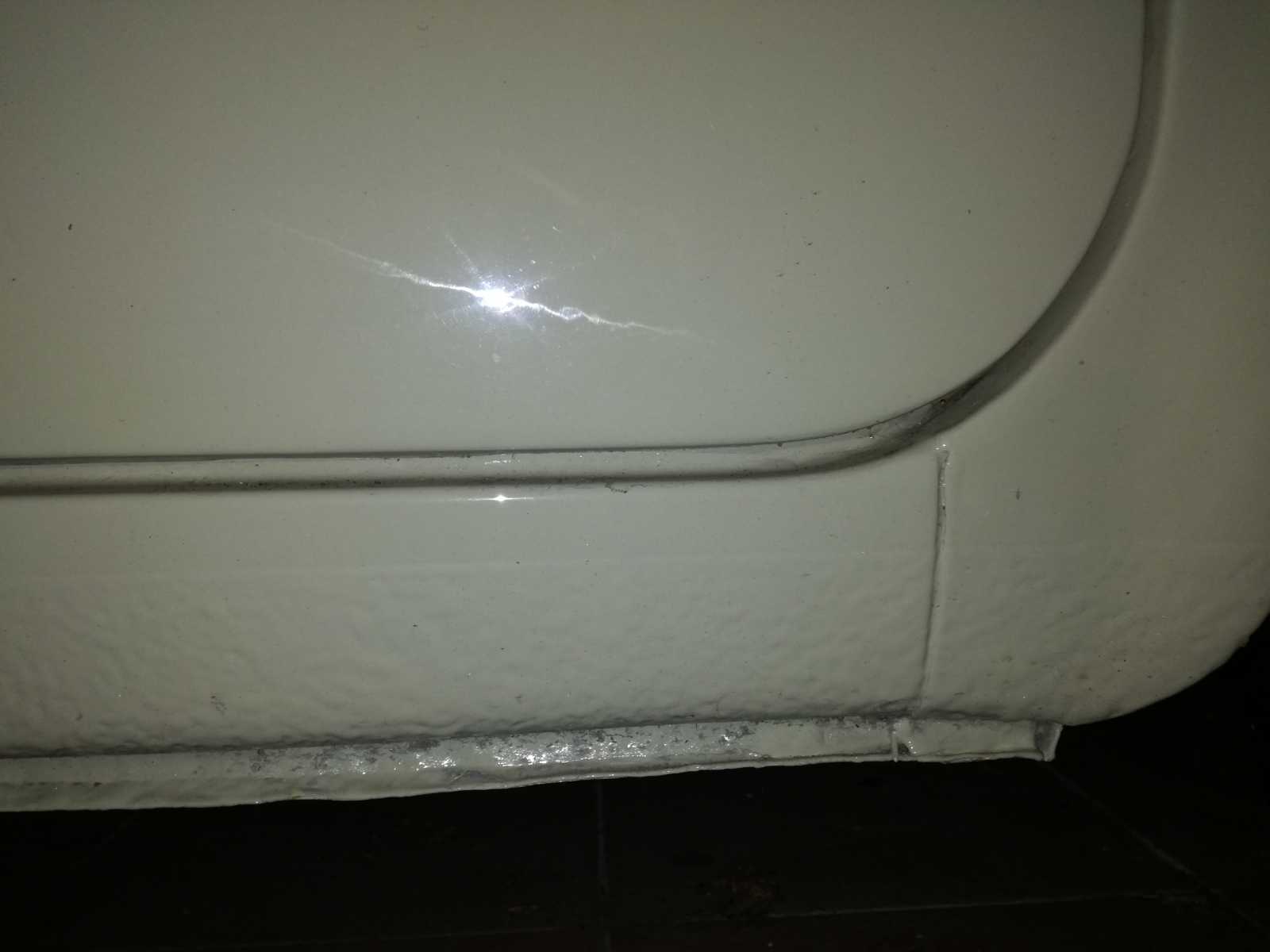

      Infine il longherone sottoporta non mi piace per niente, devo aspettarmi brutte sorprese?

        L’anello ti confermo essere per la cinghia in questione.

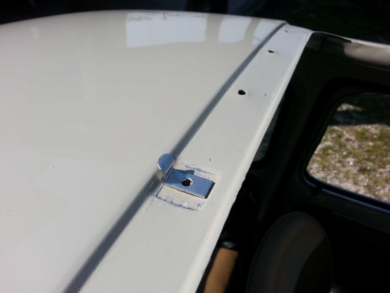

        Il dentino non era parte integrante della capote, ma si imbullonava al di sotto di essa (vedi Foto)
        Se consulti i vari siti di rivenditori online si trova riprodotto………

            Per qualche motivo la foto del longherone non è stata caricata, eccola qui.

              Se ti riferisci al profilo cromato della grondina laterale, ti confermo che non ci va.
              Circa il sottoporta, a parte lo strato di antirombo e la mancanza del profilo di alluminio, non vedo devastazione……….
              Ovviamente per un corretto restauro l’antirombo va tolto e ripristinati i fori per montare il profilo sottoporta in alluminio…….

                Scusa, data la mia scarsa esperienza ho scambiato la vernice antirombo per corrosione passante, il lamierato è originale? Posso aspettarmi i fori sotto?

                  L’unico sistema per capire se i fori siano ancora al loro posto è eliminare quell’antirombo e vedere sotto cosa ci trovi. La giunzione verticale che si vede tra sottoporta e parafango anteriore fa ben sperare che non sia stato sostituito……
                  Ma comunque non sarebbe un problema ripristinare i fori, nel caso il sottoporta sia stato cambiato…… esistono vari topic sull’argomento, anche con le misure esatte……
