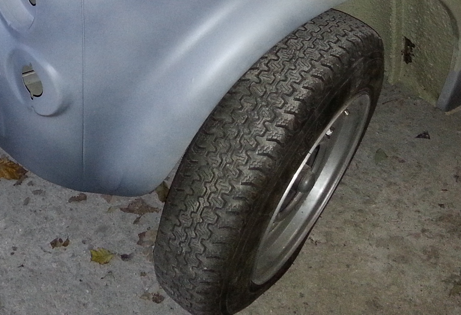

13 Gennaio 2020 alle 21:21 #470919Andrea.Effe1965PartecipanteCiao, di solito per i cerchi in lega, a meno che non siano modelli particolari, io uso il “fiat 690 alluminio ruote”, che poi si usa anche per i cerchi in ferro.
Per la domanda relativa alla misura delle gomme è importante la larghezza del canale: io sono riuscito a montare le classiche 125.12 su un cerchio con canale 4,5 e non ho avuto particolari problemi. E penso che sia la larghezza limite per quella misura di gomme (ma qui lascio la parola agli esperti)……………..
Le mie su cerchio con canale 4,5…
Attachments:14 Gennaio 2020 alle 13:48 #470958williamsPartecipanteUna 125 sul 4.5 è il limite perché come vedi dalla foto sopra il bordo del cerchio è fuori dalla gomma. . Bisogna guardare che canale hanno quei cerchi, tra l’altro molto belli.

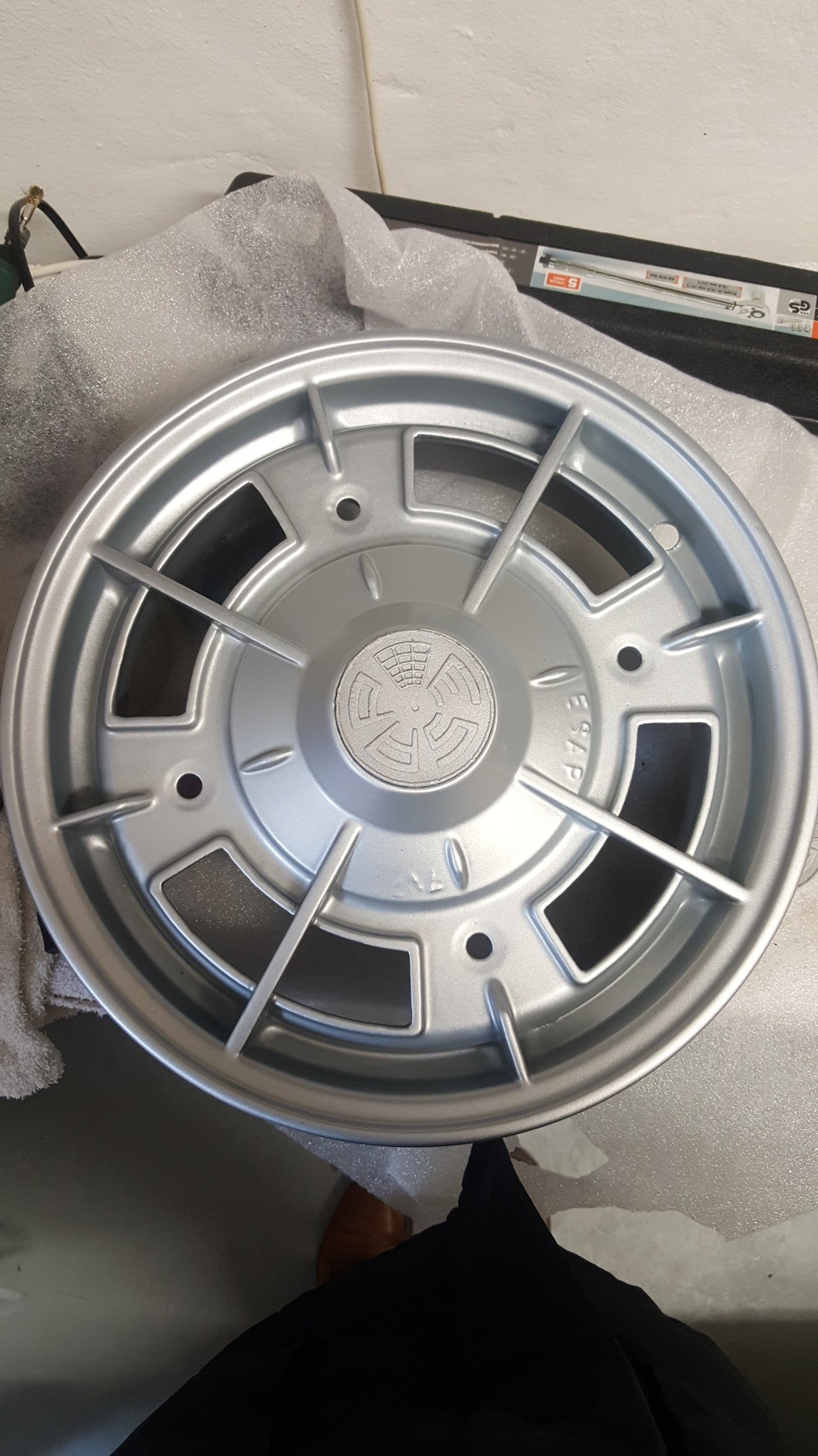

Nelle prossime settimane spero di fare un salto a Castelfranco Veneto dove ho trovato una ditta che mi è stata consigliata e chiederò un preventivo… speriamo bene…!26 Febbraio 2020 alle 18:10 #473303marcuzzPartecipanteRagazzi sono arrivati i cerchi freschi freschi di restauro.
Che ve ne pare?
26 Febbraio 2020 alle 18:23 #473304Gian56PartecipanteMolto belli, staranno benissimo.
:like26 Febbraio 2020 alle 19:12 #473306drago500PartecipanteHanno fatto un lavoro eccellente!!!
Belli davvero.26 Febbraio 2020 alle 23:38 #473308martnucciaPartecipantebelli e particolari :like :like
27 Febbraio 2020 alle 10:38 #473331gi.maPartecipanteMolto belli, complimenti.
27 Febbraio 2020 alle 11:25 #473332williamsPartecipanteBellissimi!
