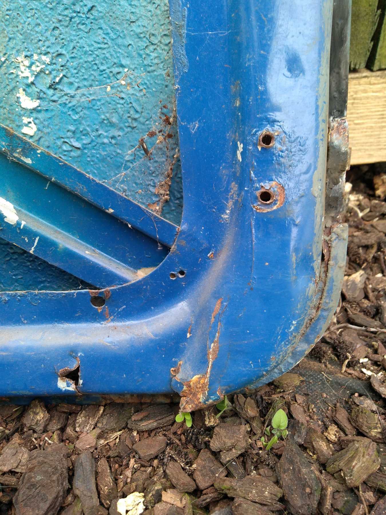

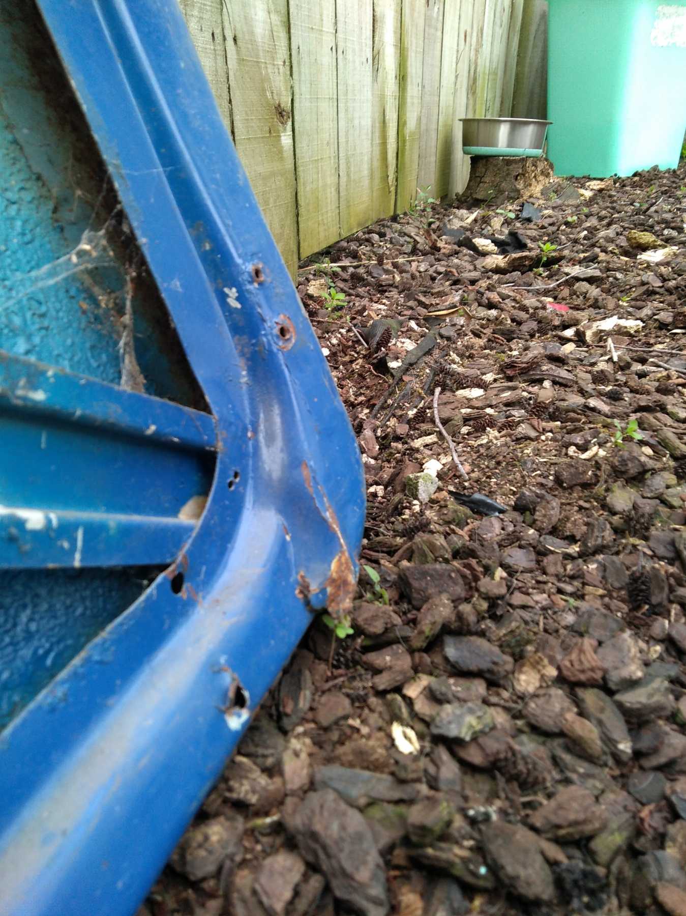

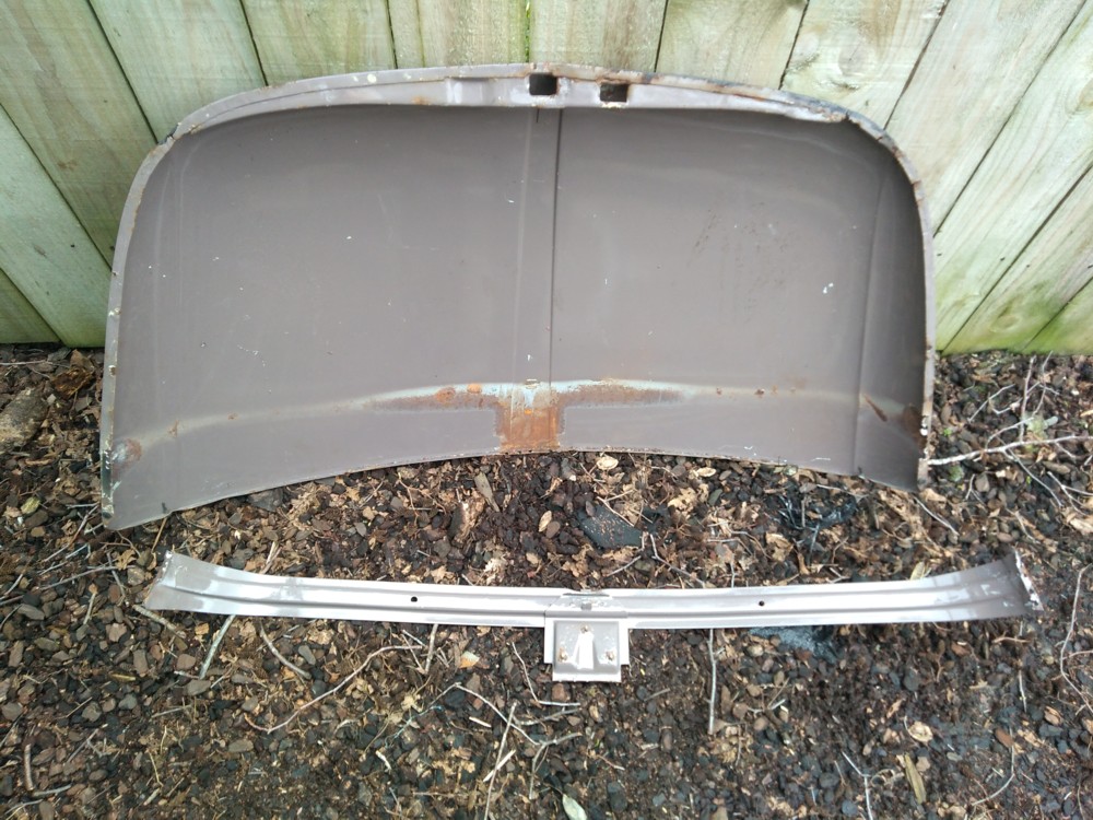

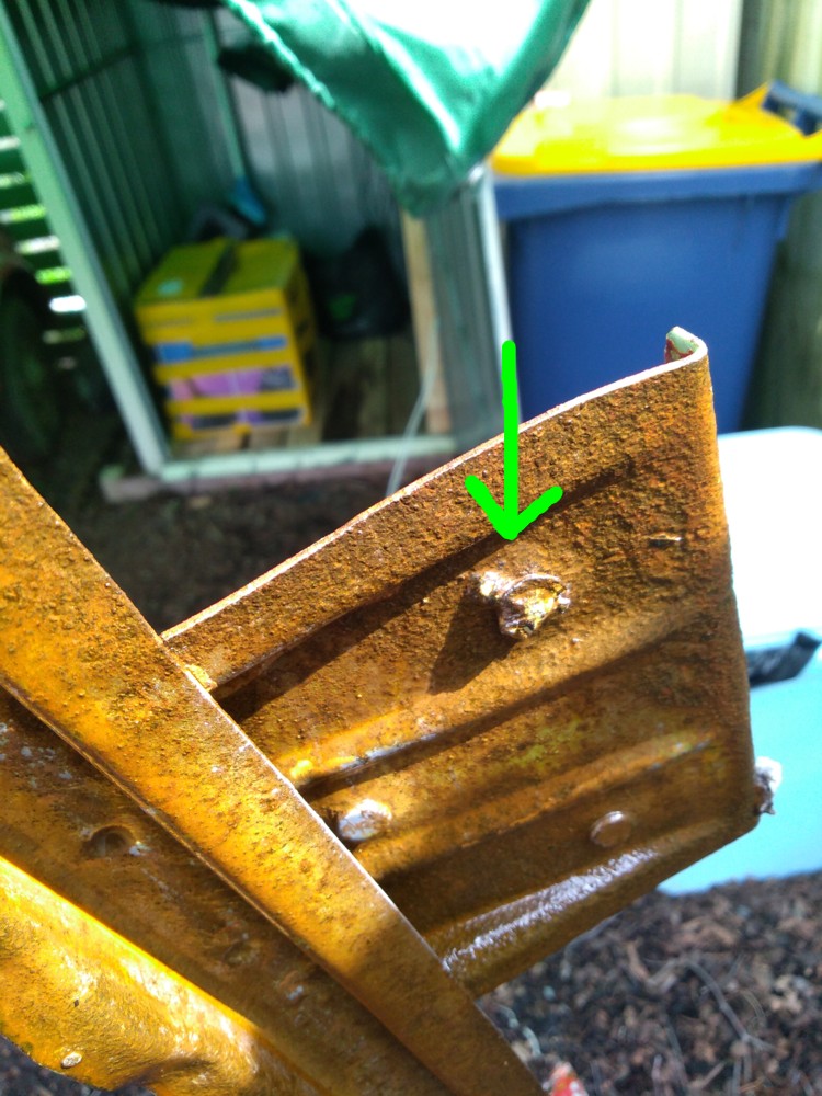

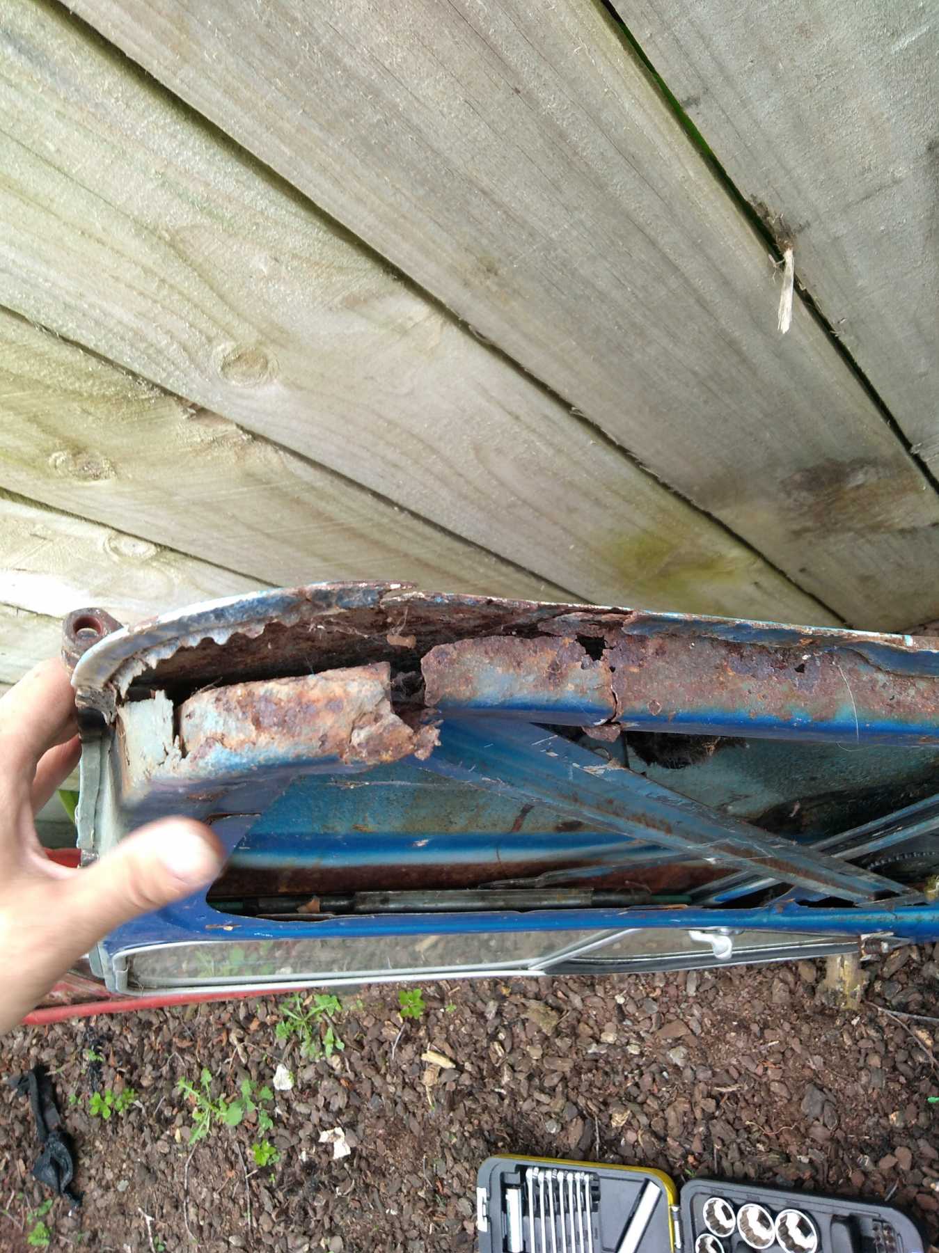

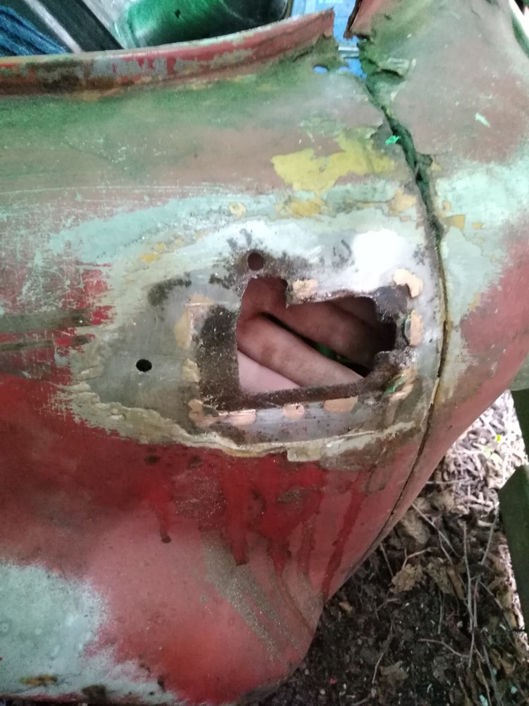

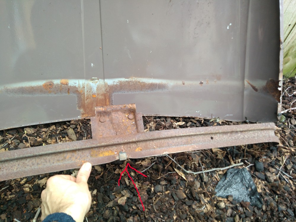

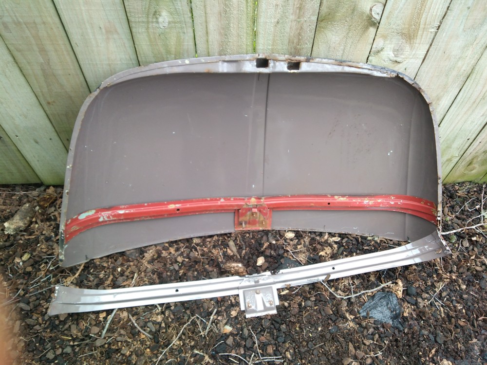

          Oggi sono andato avanti con il cofano,ho staccato la staffa
          che è risultata essere bella fuori ma arrugginita nella parte dentro…che sorpresa…ho fatto una scoperta…in corrispondenza della freccina rossa questo cofano ha un gommino mentre nel cofano n d invece del gommino ha un punto di saldatura…
          penso che quando la andrò a saldare la salderò anche li invece di mettere un gommino,cosi da dare più resistenza magari anche incollare lo scheletro al cofano stesso con silicone dei parabrezza,voi cosa dite?
          qui un test di montaggio dello scheletro vecchio sul cofano donatore

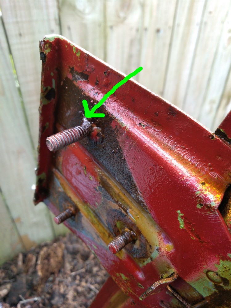

          ho anche scoperto che negli anni devono aver rotto uno dei prigionieri del cofano e sembra che per sostituirlo lo abbiano fatto passare da fuori bucando la carrozzeria per poi saldarlo in modo maldestro da sopra per poi richiudere il buco…dovrò sistemare anche questo.

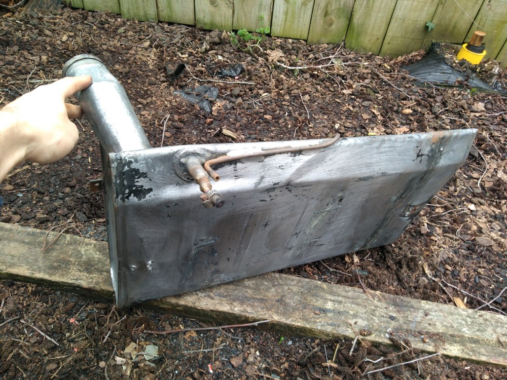

            ho rimosso la vernice semiscrostata dal serbatoio che sembrerebbe galvanizzato…
            chi mi sa dire da che auto arriva???
            ci hanno lavorato parecchio per adattarlo
            il galleggiante del livello carburante è marchiato smith
            penso che lo abbiano installato al posto dell originale perchè magari il suo era marcito oppure per avere la comodità di avere l indicatore di livello di carburante
            dovrò sistemarlo bene,chiudere i buchi e staffarlo come si deve
            modificare e o chiudere il buco che hanno fatto nel telaio per i tubi della benzina

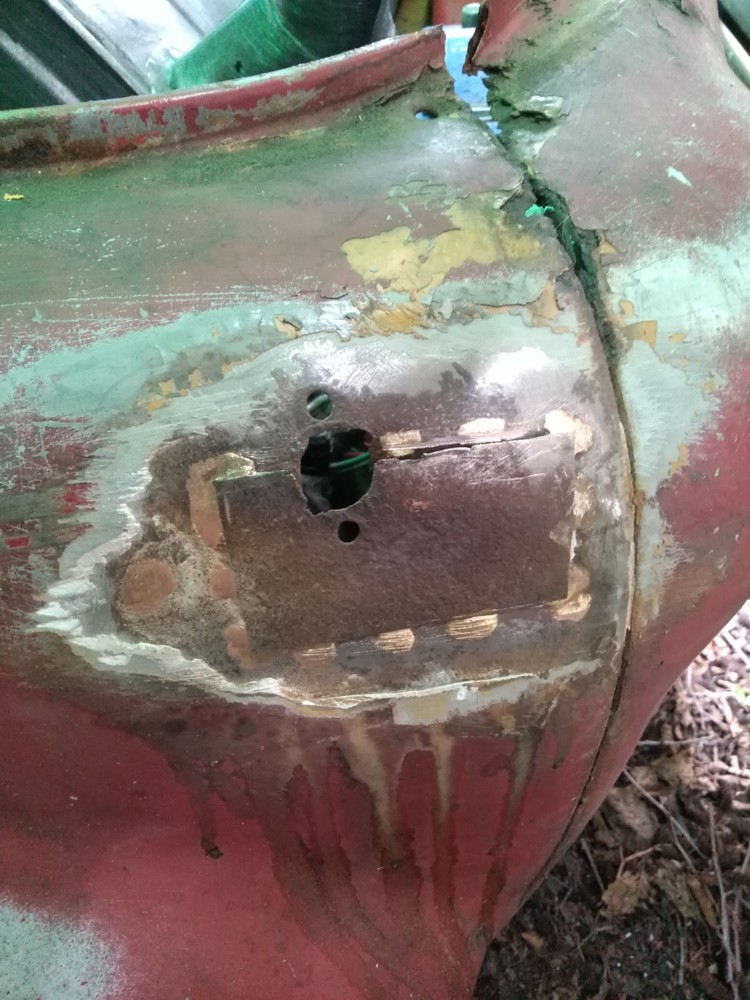

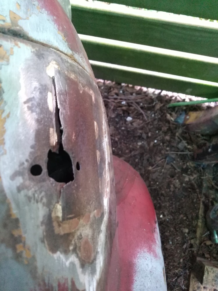

              sono poi passato al passaruota per rimuovere la piastrina che ho trovato saldata al passaruota
              penso la avessero messa perchè non erano disponibili le luci a goccia all epoca e magari si erano rotte
              e poi trattata per rimuovere la ruggine…

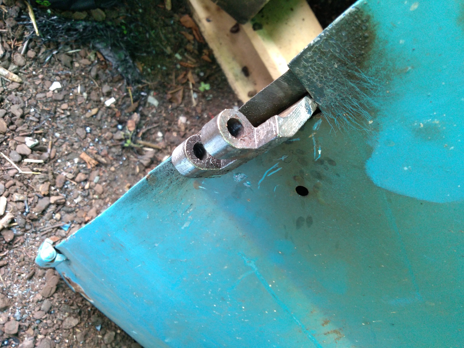

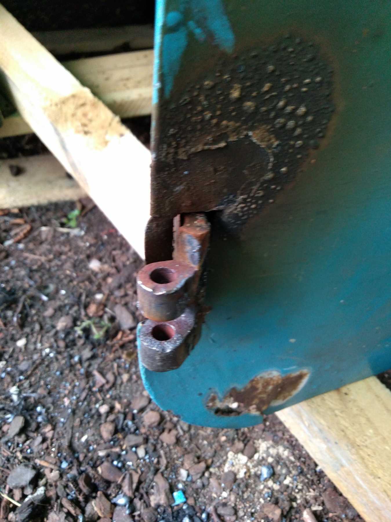

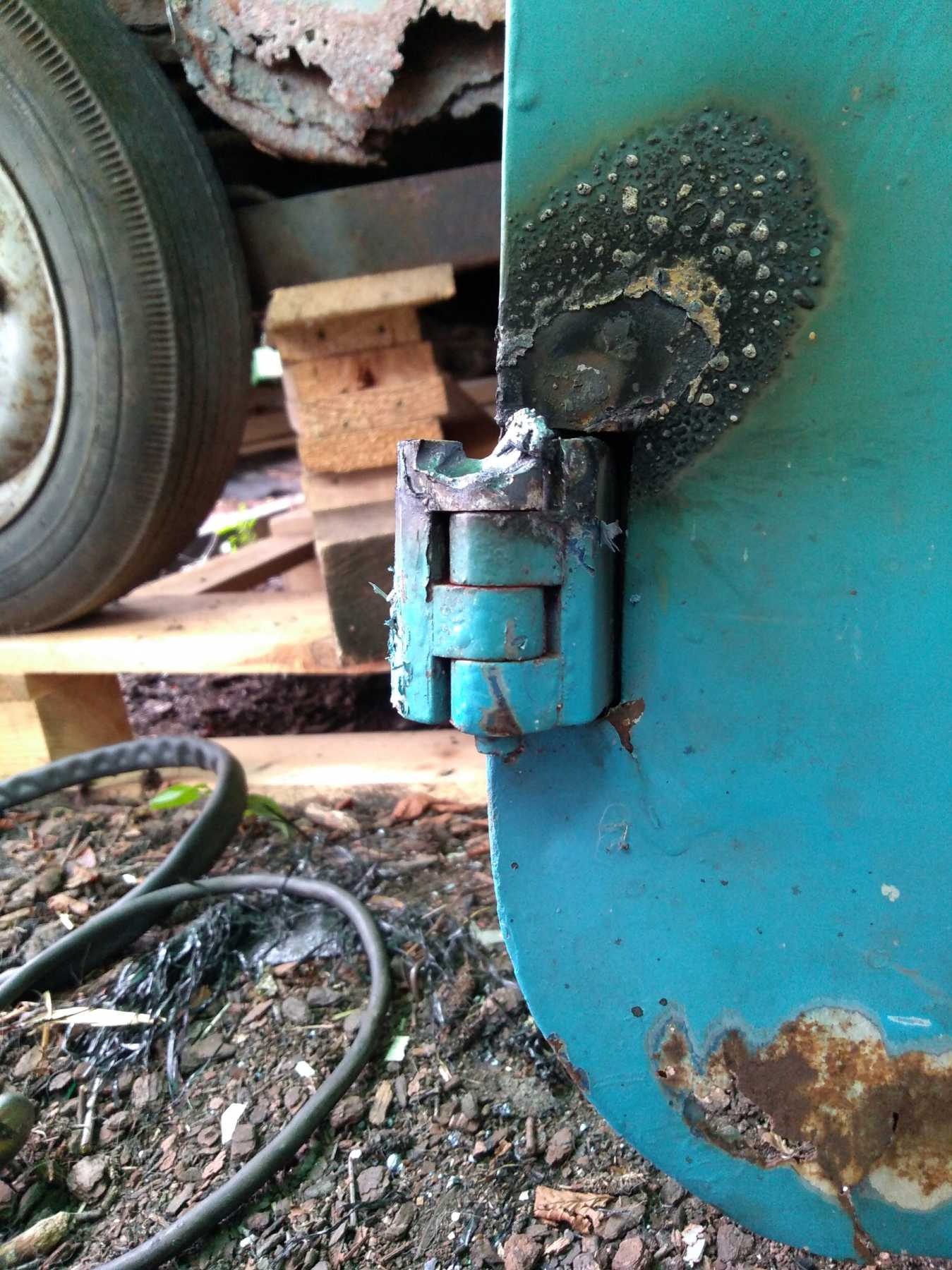

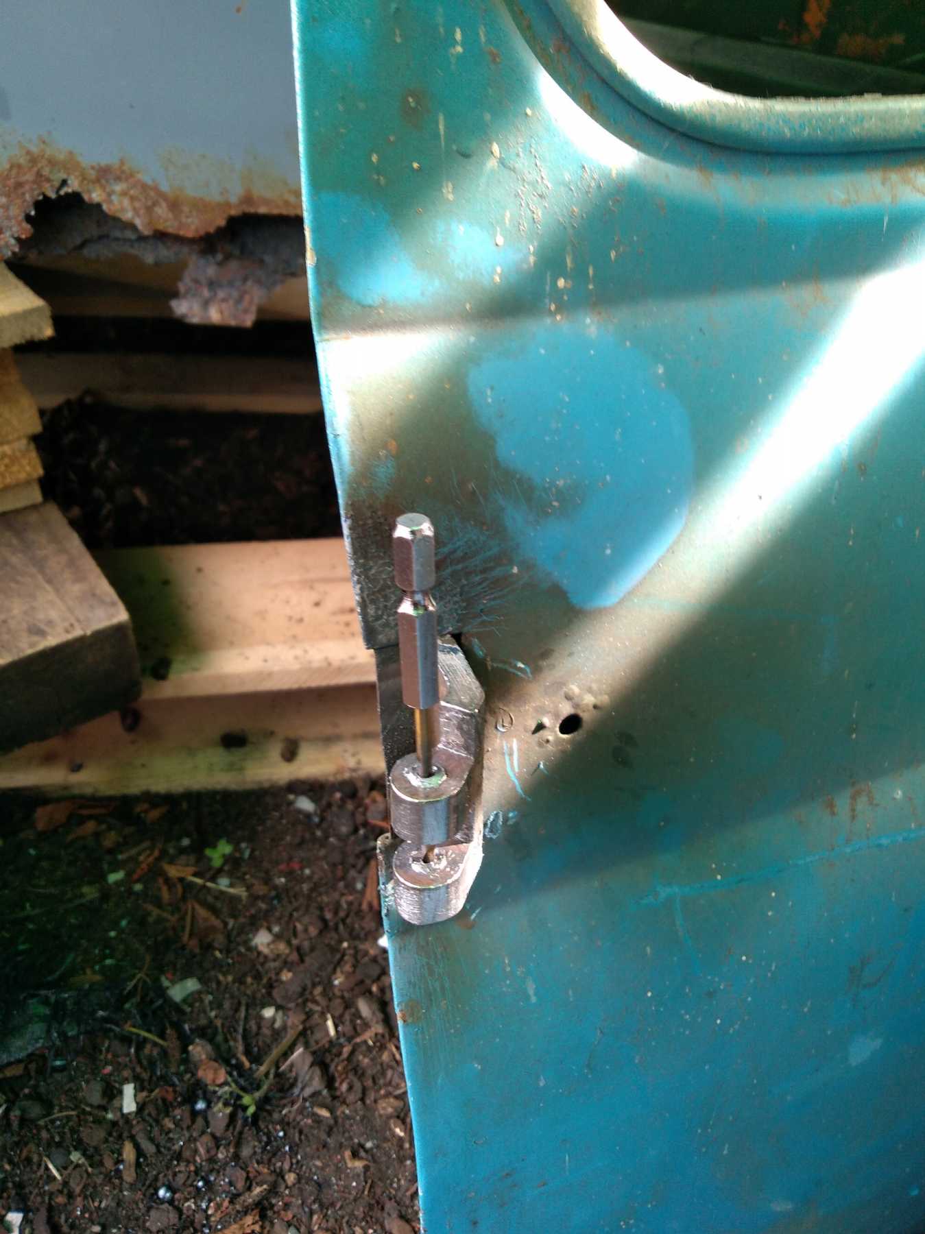

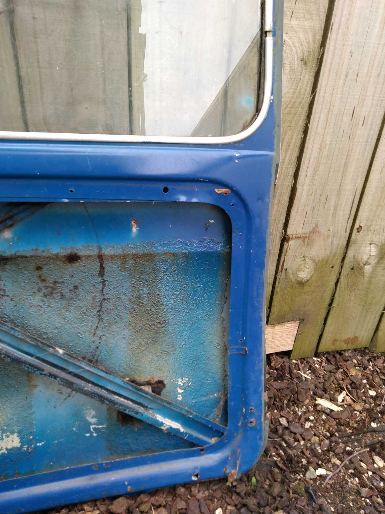

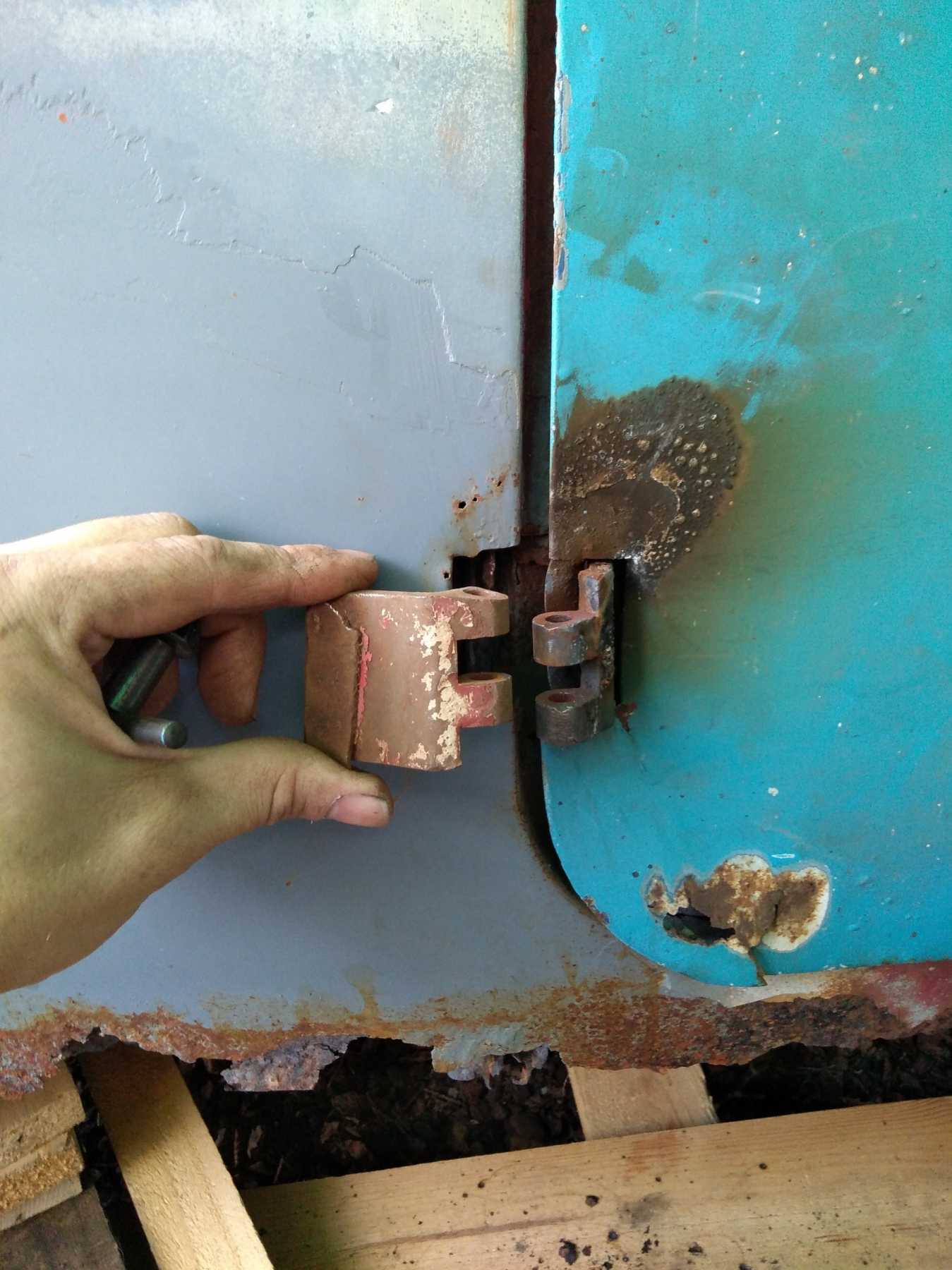

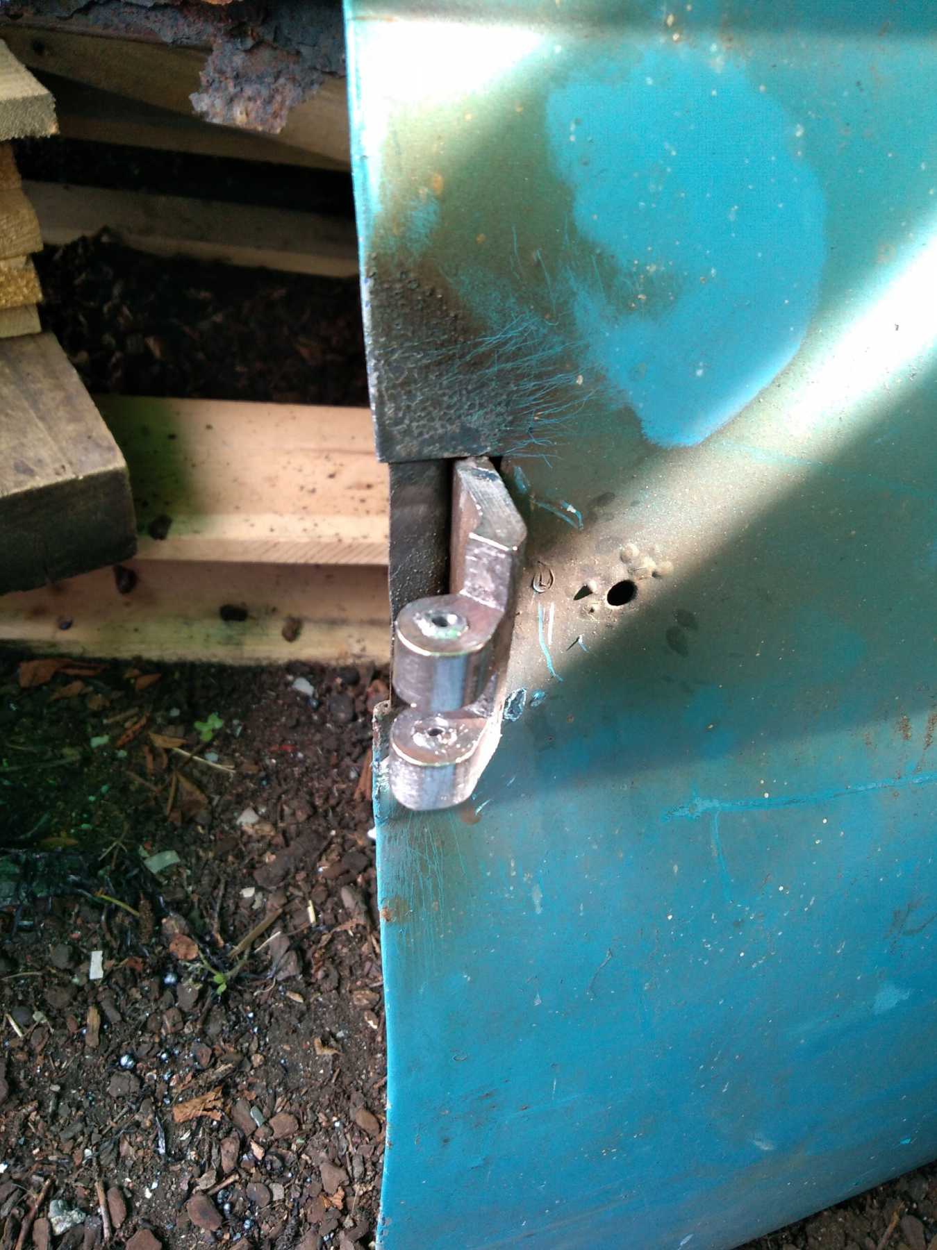

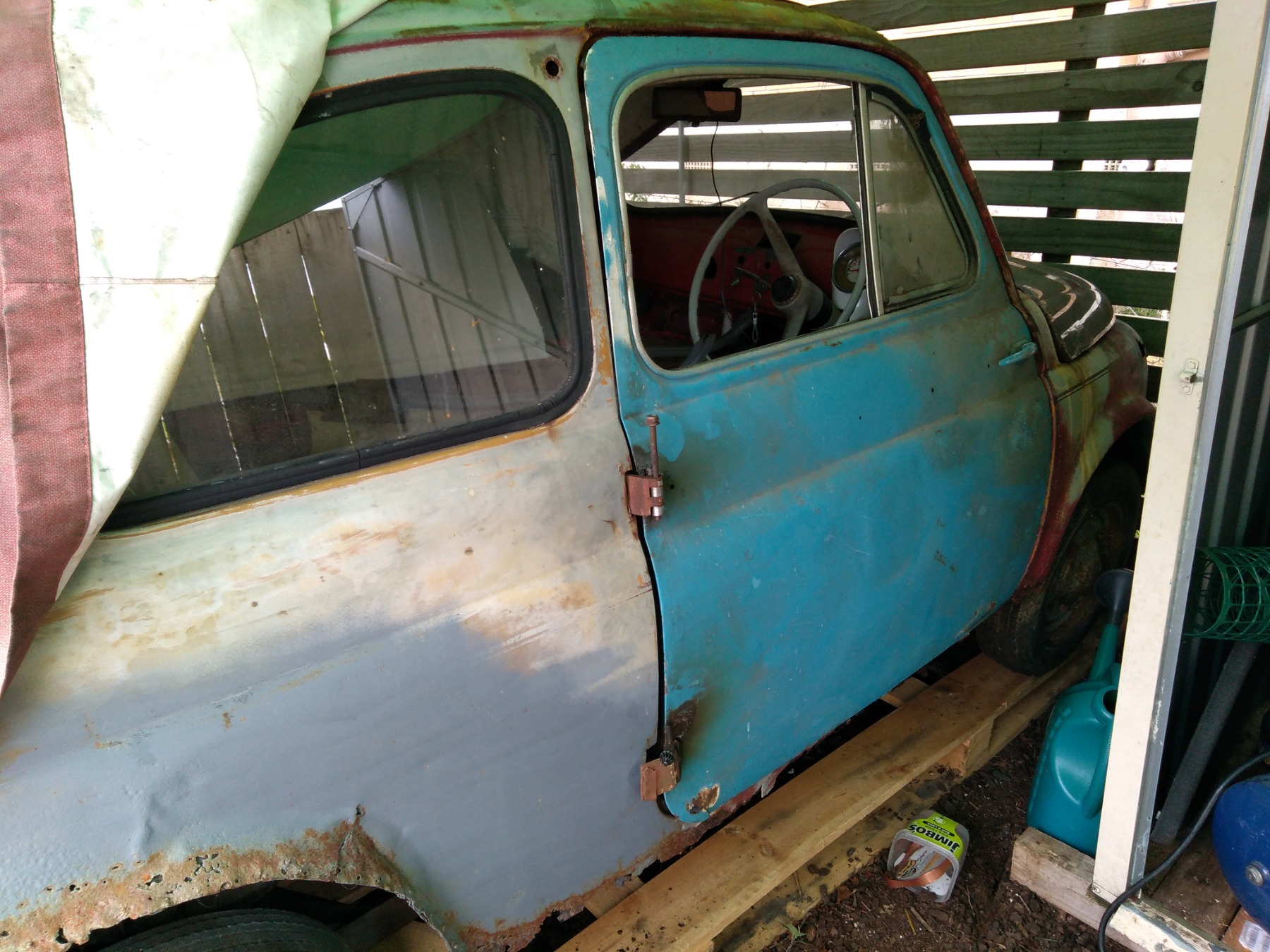

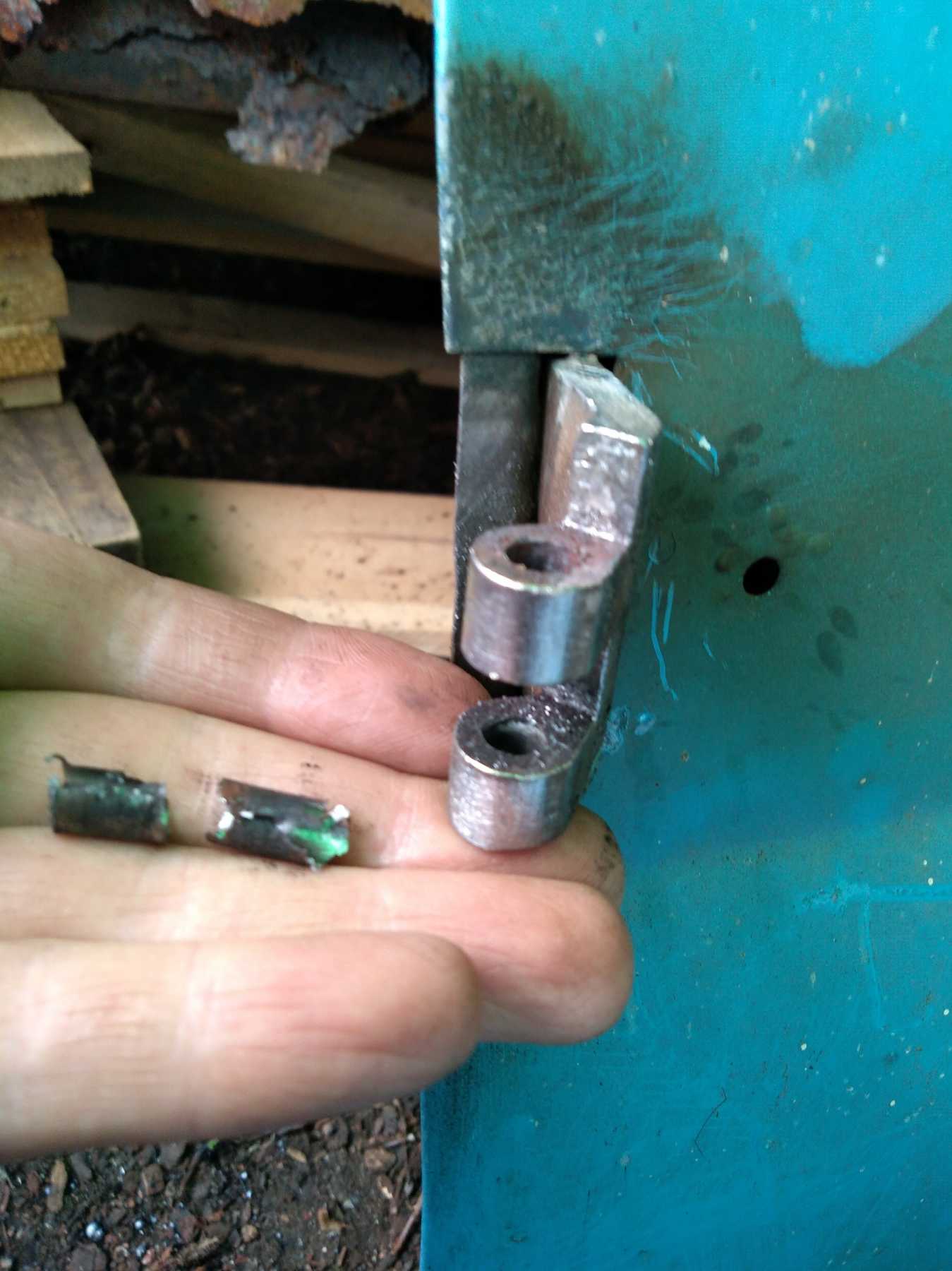

                        Finalmente covid permettendo sno riuscito a recuperare la portiera destra, mi sono dedicato a rimuovere i cardini inchiodati che erano stati tagliati da chi me l ha venduta
                        Qui ho cominciato tagliando con il plasma e fortunatamente il calore ha fatto si che con un po di persuasione il perno si disinchiodasse
                        Qui con il cardine recuperato dalla vecchia porta che ritornerà a esser saldato al telaio
                        #515909
                        Zipxx88

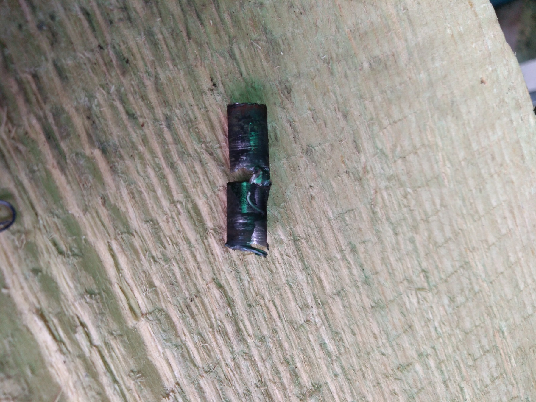

                          Per quanto riguarda invece il cardine sopra nonostante l estremo calore, il perno del cardine non ne ha voluta sapere di uscire, ho dovuto trapanarlo via

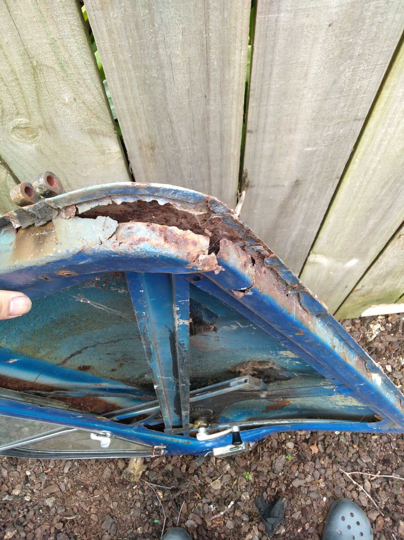

                          #515916
                          Zipxx88
                            Qui una foto montata temporaneamente con un solo cardine, sfortunatamente sembra che sia un po deformata e abbia bisogno di essere raddrizzata/piegata per riaquistare la sua forma

                            #515985
                              Il problema dei perni che non si sfilano dai cardini è molto comune .
                              È incredibile come si inchiodino e nonostante le si scaldi non c’è modo di sfilarli se non trapanando , con il rischio di non andar dritti e di rovinare il cardine .
                              Complimenti per il lavoro .
                              Certo che questa porta è molto compromessa ….:( 🙁
