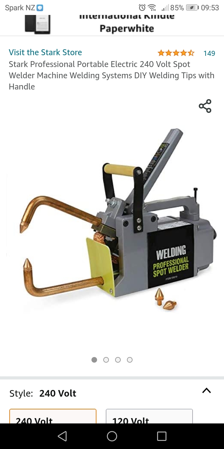

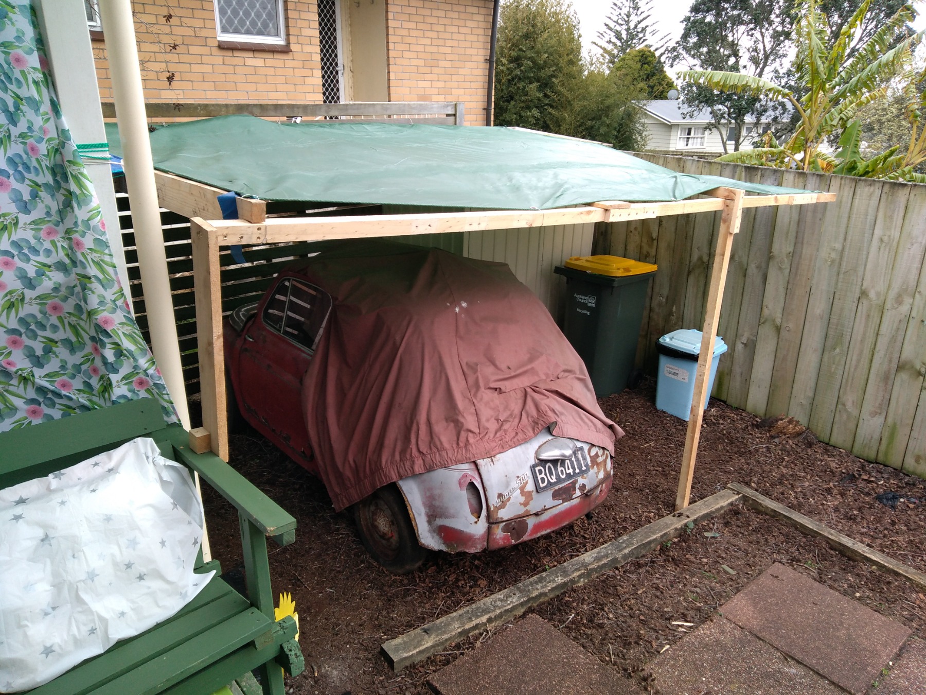

        Ora siamo nuovamente in lockdown dopo 18 mesi senza covid, per via di una decisione del caxx del governo siam di nuovo dietro… In ogni caso ne ho approfittato per sfruttare il tempo e costruire una tettoia per la macchina con vari pallett e legname che avanzava da lavoro e un telone, meglio che farla stare all acqua. IMG_20210827_160510.jpg… Purtroppo qui in nuova Zelanda i garage non ce ne sono e chi invece ce li ha li utilizza come appartamento da subaffittare alle altre persone(perché è molto reddittizio) oppure ci fanno palestre o stanze accessorie della casa… Siamo nel periodo invernale quindi piove ogni singolo giorno….finche non arriva la primavera…. Sono in procinto di prendere una saldatrice, sto valutando una buona saldatrice tig ad alta frequenza o lift tig, in Italia ho una Telwin bimax 152 mig ma vorrei avvicinarmi al mondo del tig… Ho anche addocchiato una saldatrice a punti da usare sui lamierati che non necessitano di essere giuntati.. Qualcuno l ha già provata? La usa? Ha una buona penetrazione del materiale? Screenshot_20210829-095355.jpg

          Ottimo lavoro, la tettoia serviva proprio così come il fatto di levarla dalla vista di “occhi indiscreti”, non si sa mai…

          Purtroppo per quel che riguarda la saldatrice a punti non posso aiutarti, la vidi in azione durante il restauro della mia 500, un oggetto terrificante utilizzato però da mani esperte, spero che qualcuno tra noi l’abbia adoperata e possa scriverti le sue impressioni.

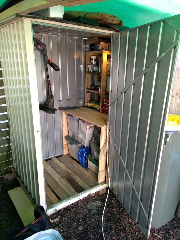

            voglio aggiornarvi un po…

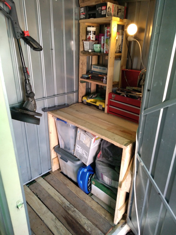

            in questi giorni di lockdown mi sono dato da fare e ho costruito un tavolo e scaffale e luce nel gabbiotto attrezzi cosi’ da avere una zona di lavoro

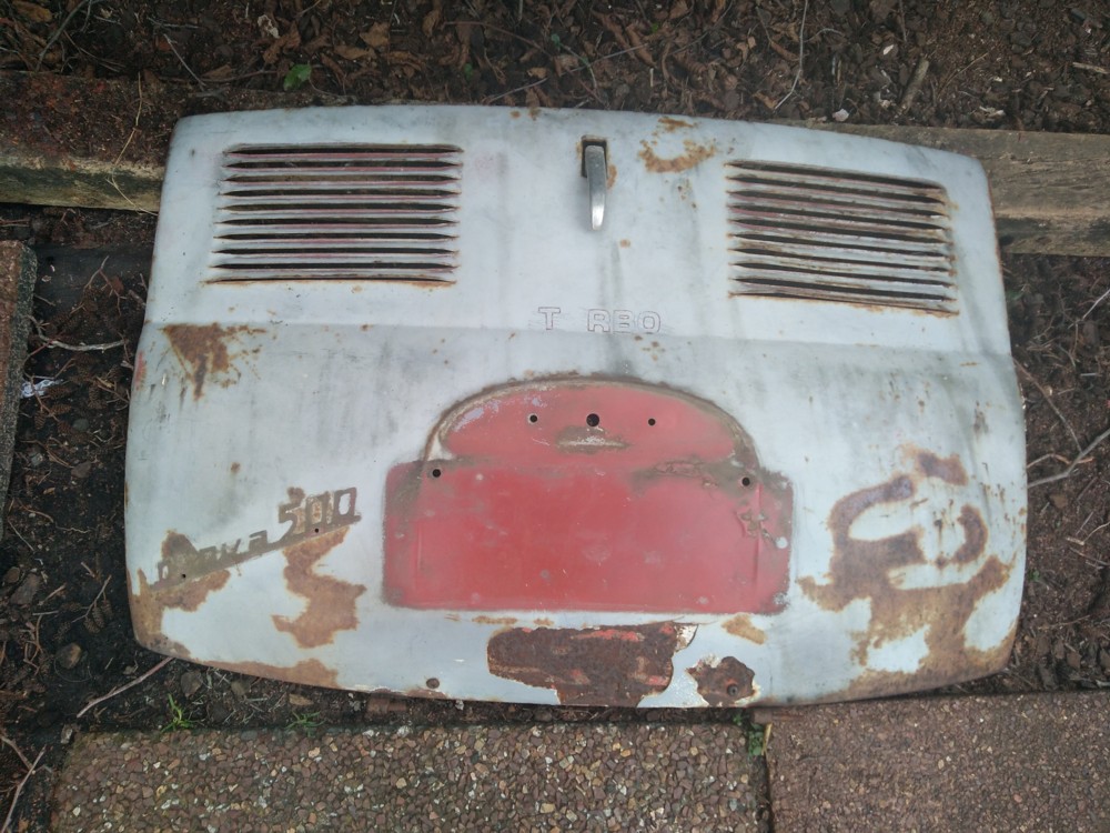

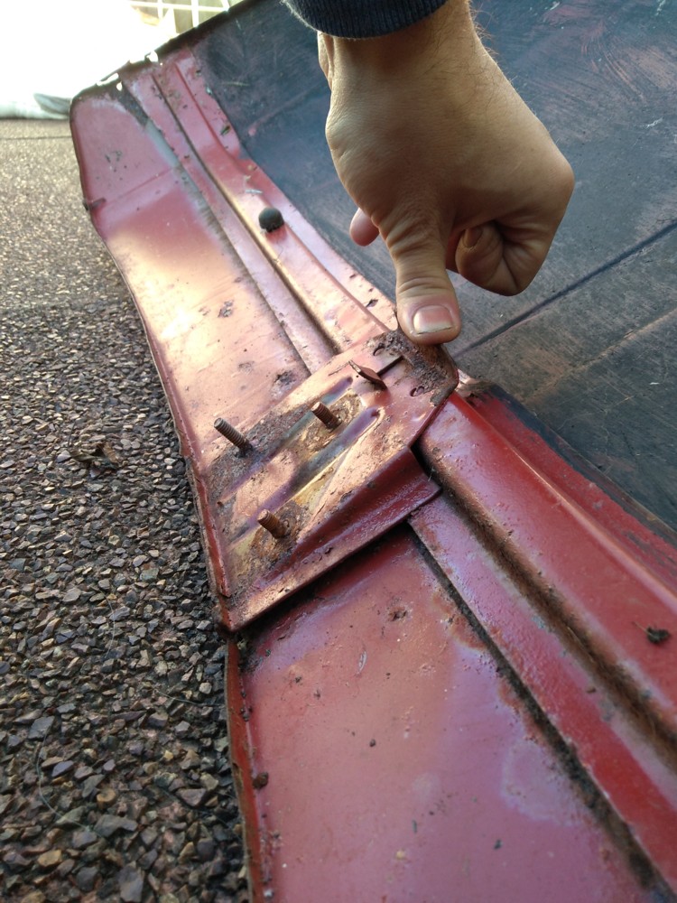

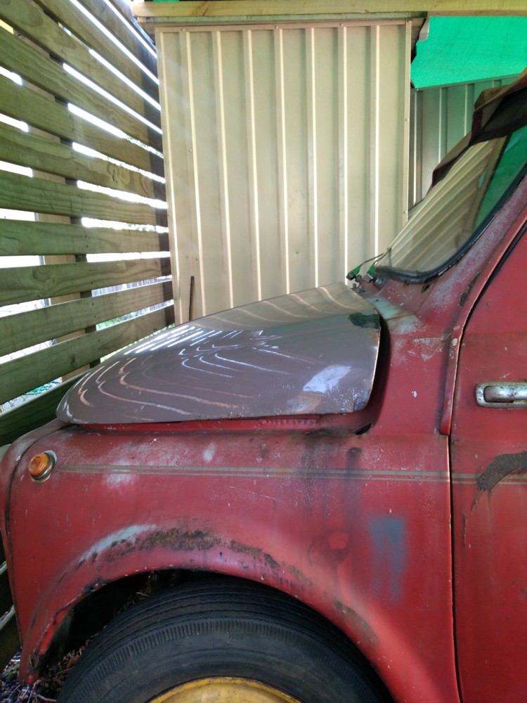

            ho poi reperito un cofano di seconda mano per 20 dollari in condizioni accettabili,sfortunatamente è per versione f l r ,ho provato a montarlo per curiosità e ho confrontato le differenze
            quindi ho preso la decisione di rimuovere lo scheletro dal vecchio cofano per poi saldarlo nuovamente sul nuovo cofano al posto di quello f l r

              Tornando in tema, bella la tua nuova postazione di lavoro, un valido punto di appoggio.
              Per quello che riguarda il cofano hai preso la decisione giusta, oltre alla traversa verifica tutte le posizioni dei fori per i gommini di battuta, il foro di blocco del gancio di sicurezza e tutti i fori sulla nervatura centrale per il fissaggio del listello di finitura in alluminio.

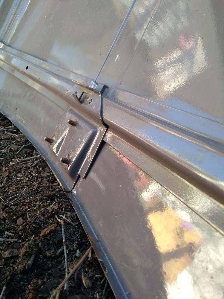

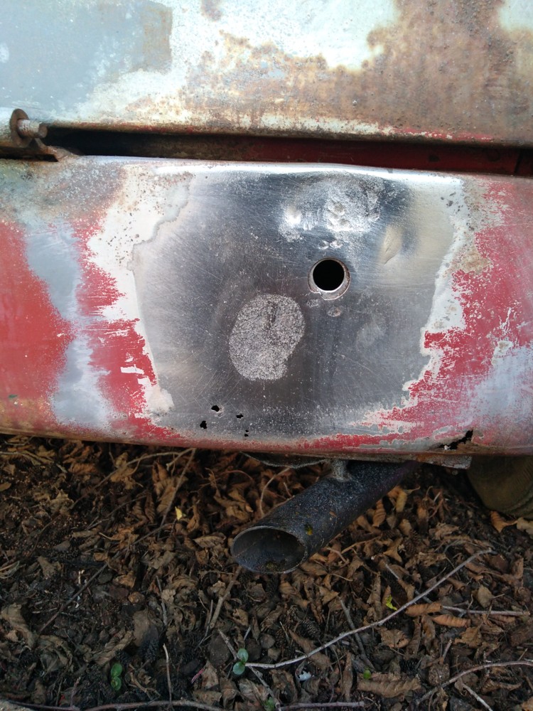

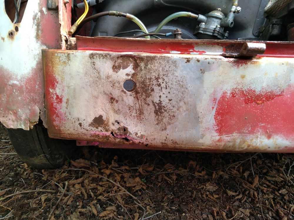

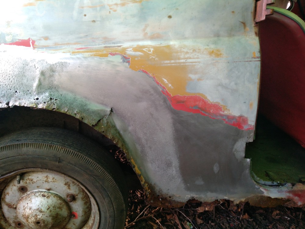

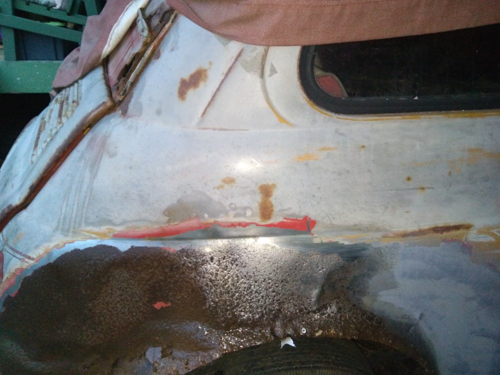

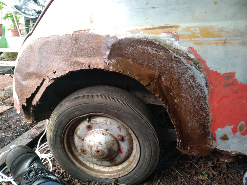

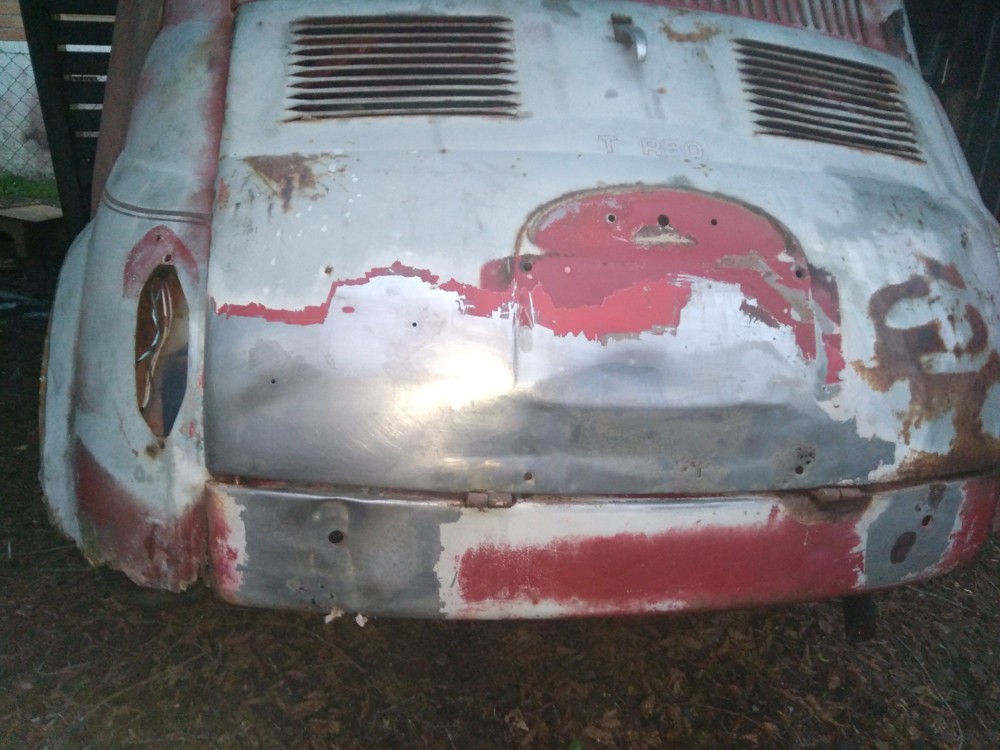

                un altro paio di foto

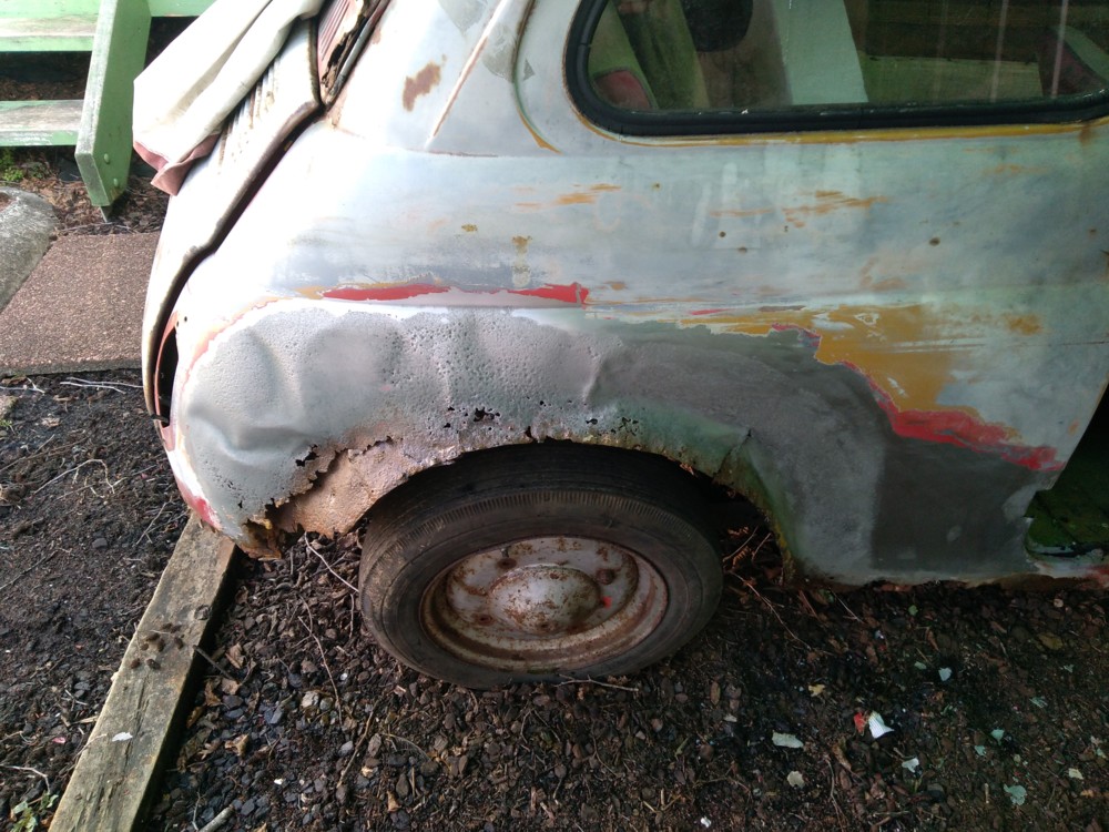

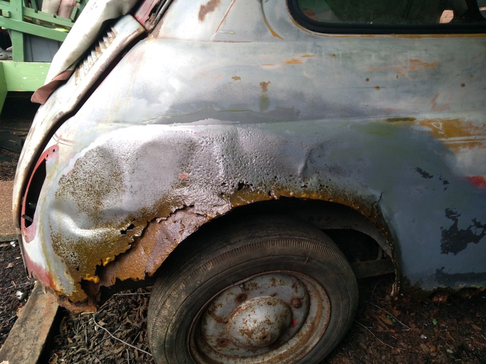

                mi sono poi dedicato a rimuovere la ruggine nelle parti non del tutto coperte dalla tettoia per evitare che peggiorassero ancora nel tempo
                #511854
                Zipxx88

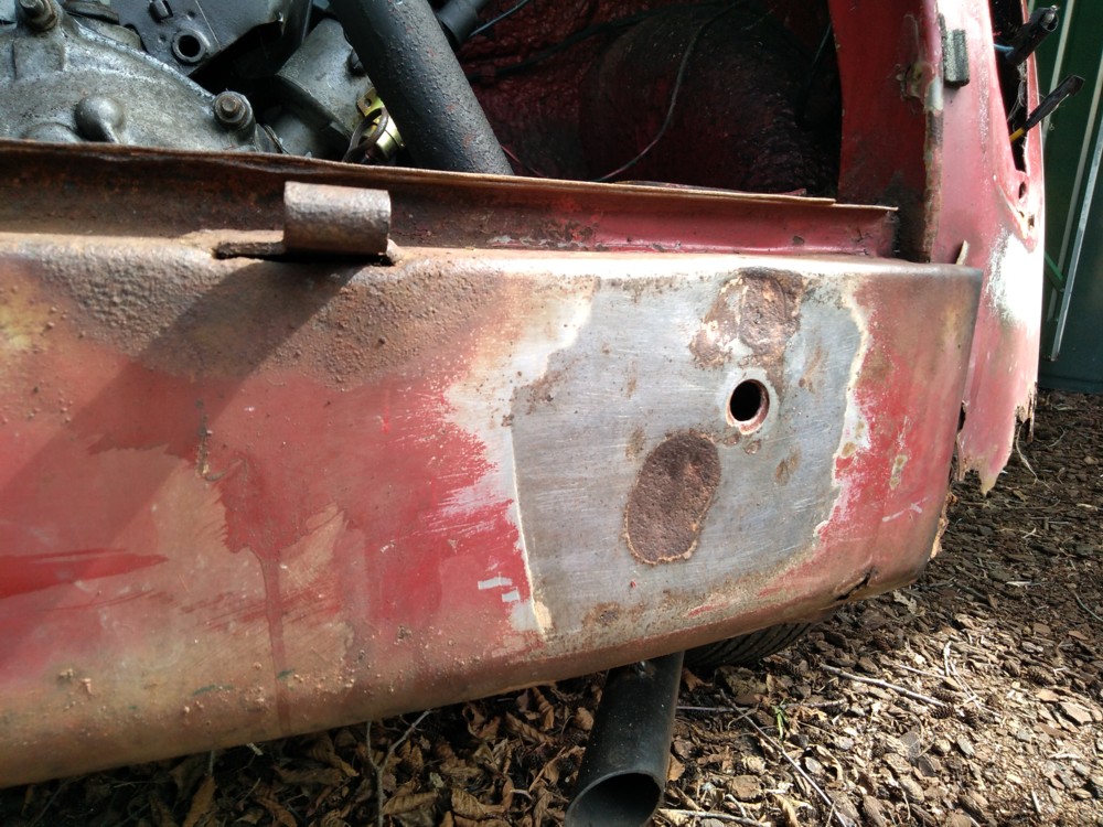

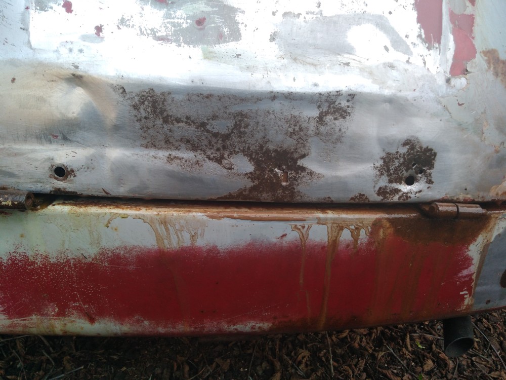

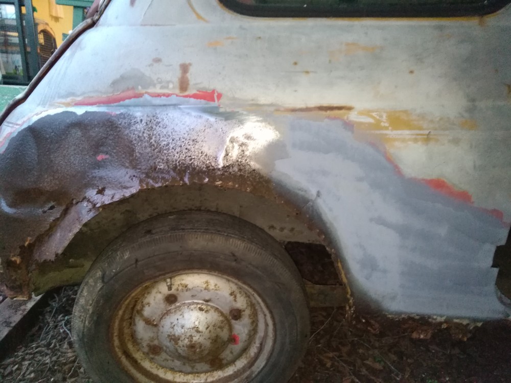

                  e il risultato a fine serata di oggi

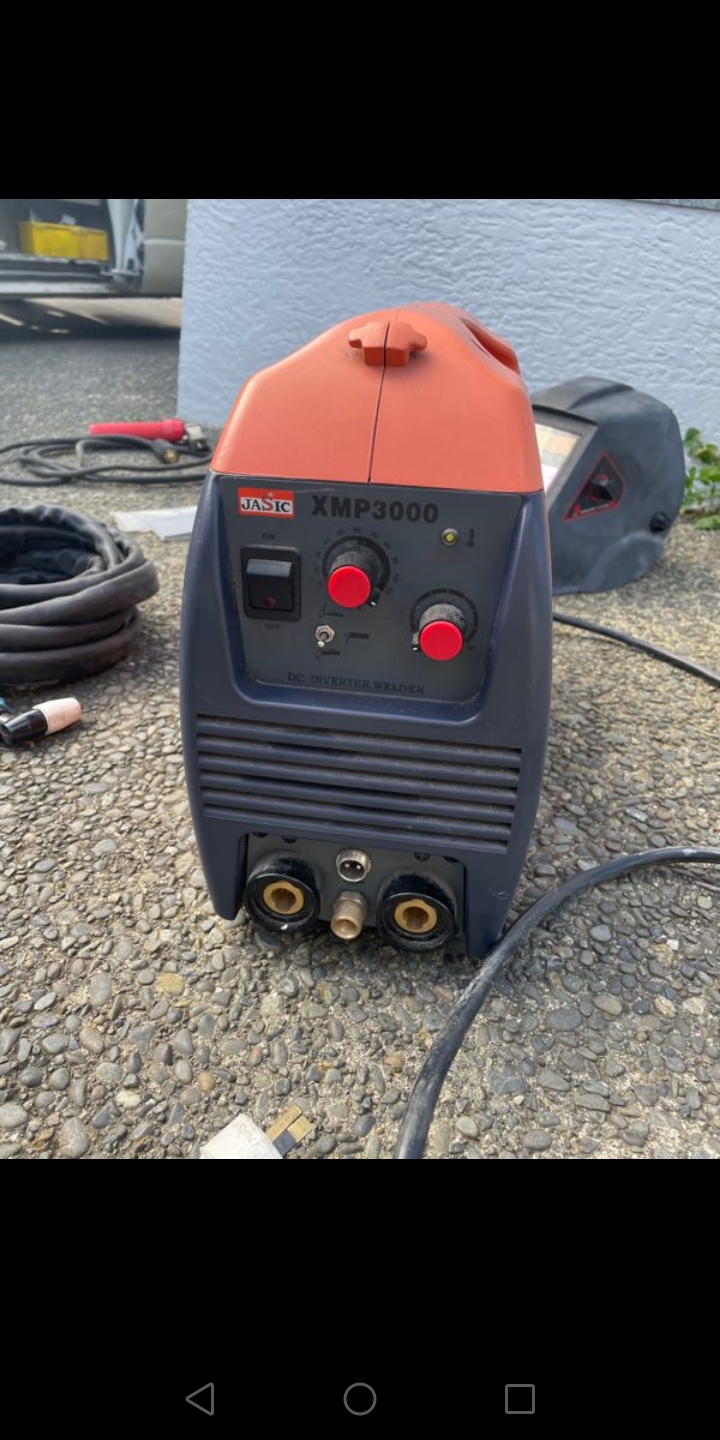

                      come saldatrice alla fine ho optato per una tig 3 in 1 che fa tig,taglio al plasma e saldatura ad arco(che non usero’)

                          Mi raccomando, proteggi subito con epossidico le parti dove hai rimosso vernice e ruggine.

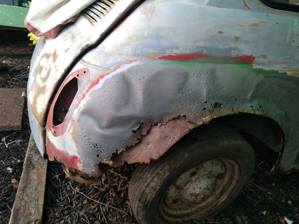

                          Zipxx88

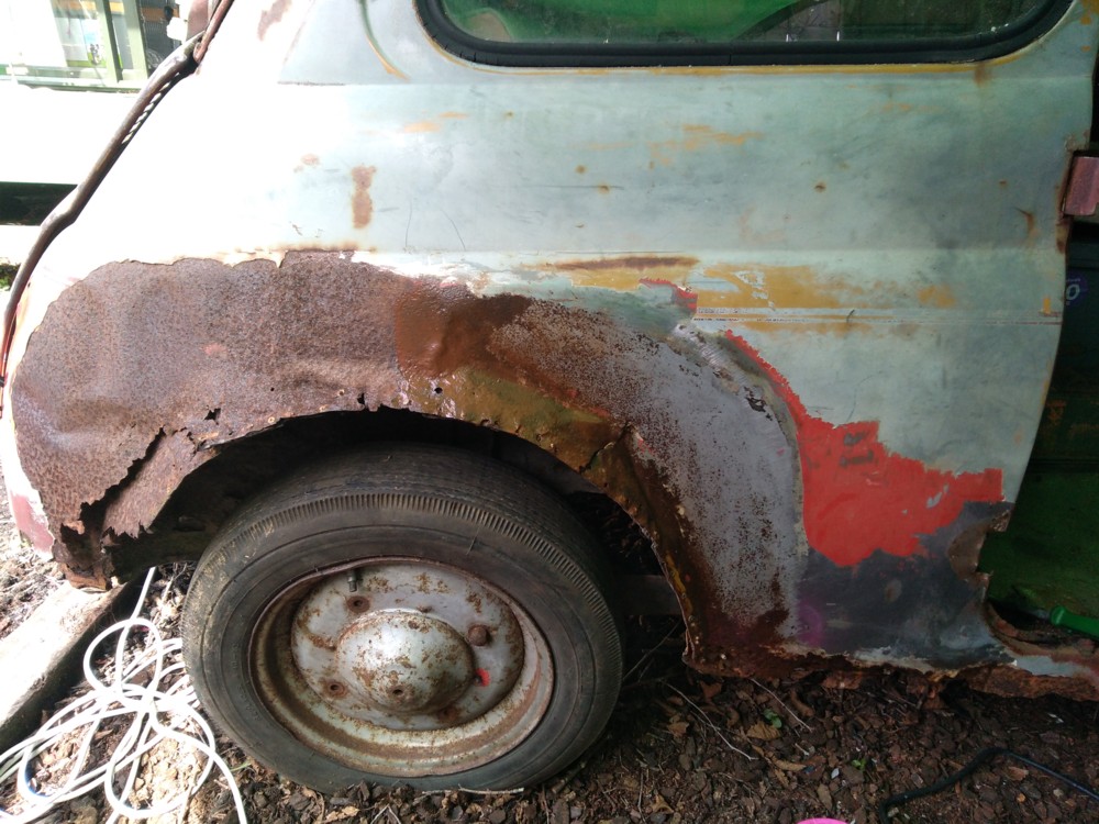

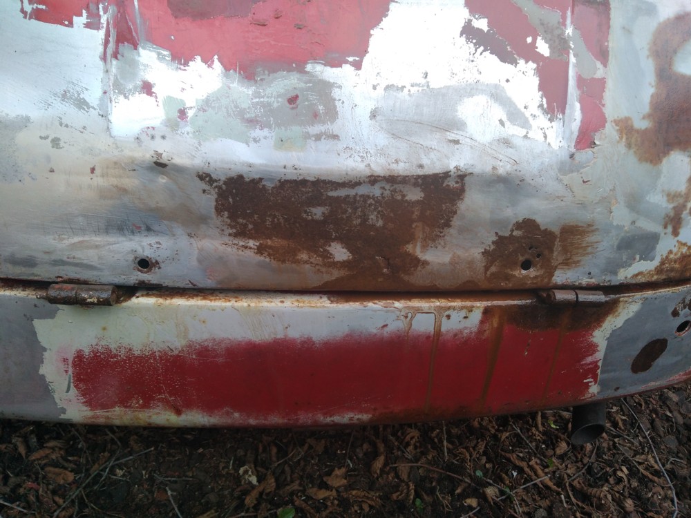

                            un altra lunga giornata passata a guadagnare preziosi centimetri di lamiera dalla ruggine avida di cibooo

                                Di sicuro Rusty non ti fa annoiare!!!

                                Zipxx88

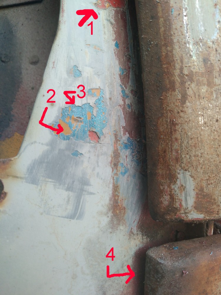

                                  ah no, mi tiene impegnato,oggi ho fatto una scoperta,questa povera 500 è stata verniciata tipo 4 volte…
                                  originale rosso corallo,poi l hanno riverniciata penso giallo positano,poi un blu metallizzato simil peugeot 206 e infine un rosso amaranto…senza contare le varie mani di fondo e il verde verniciato dentro l abitacolo sui fondi…:unsure: :unsure:
