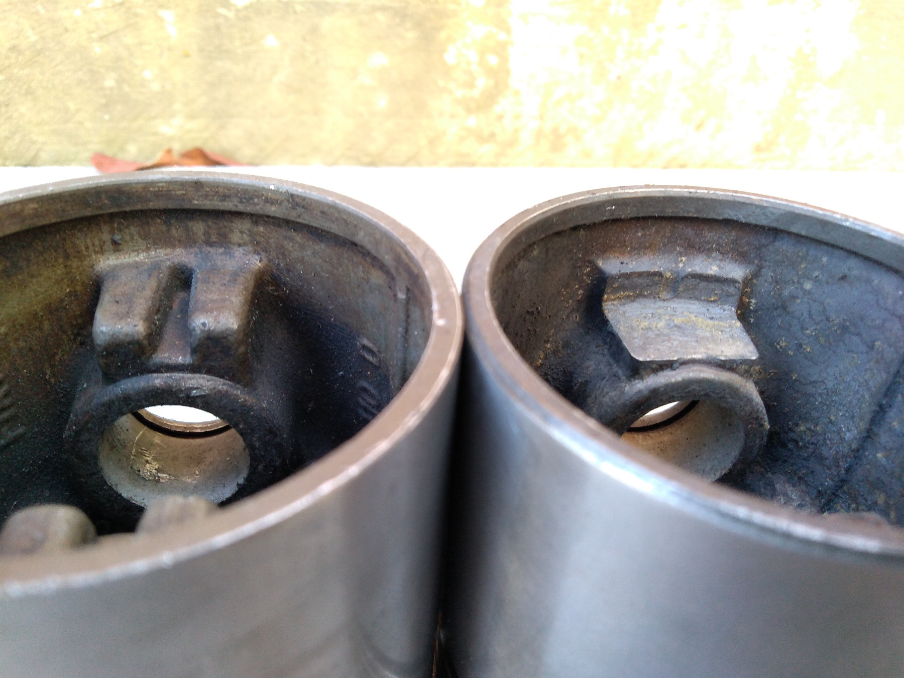

      Guardando i vecchi pistoni mi sono accorto di una differenza tra di loro…
      sembra che un modello abbia un rinforzo mentre l altro non ce l ha quindi immagino che anche il peso sia diverso tra di loro,secondo il manuale tecnico dovrebbe esserci al massimo uno scarto di 2,5 grammi tra uno e l altro. Secondo voi sono di due marche e modelli diversi?

      fabio. n
        Ciao, dalla foto sembra sia stato limato.
        Controlla i pesi e vedi se c’è molta disparità fra i due, in tal caso per quel che costano li sostituirei 🙂

        Zipxx88
          ciao, sono proprio fatti cosi’… non sono stati molati

          500_Lucio
            All’interno trovi un codice, se è uguale su entrambi vuol dire che sono lo stesso pezzo. Non sono ferrato sulla questione dei codici dei pezzi di ricambio ma penso che anche i subfornitori della FIAT dovessero mantenere il codice previsto dalla casa madre per un determinato pezzo.
            Difficilmente con quella differenza resterai entro lo scarto di 2,5 grammi ma controlla comunque. Devi anche controllare il gioco fra le fasce e le scanalature nel pistone e l’ovalizzazione ma se hai il manuale non ti dico nulla di nuovo.

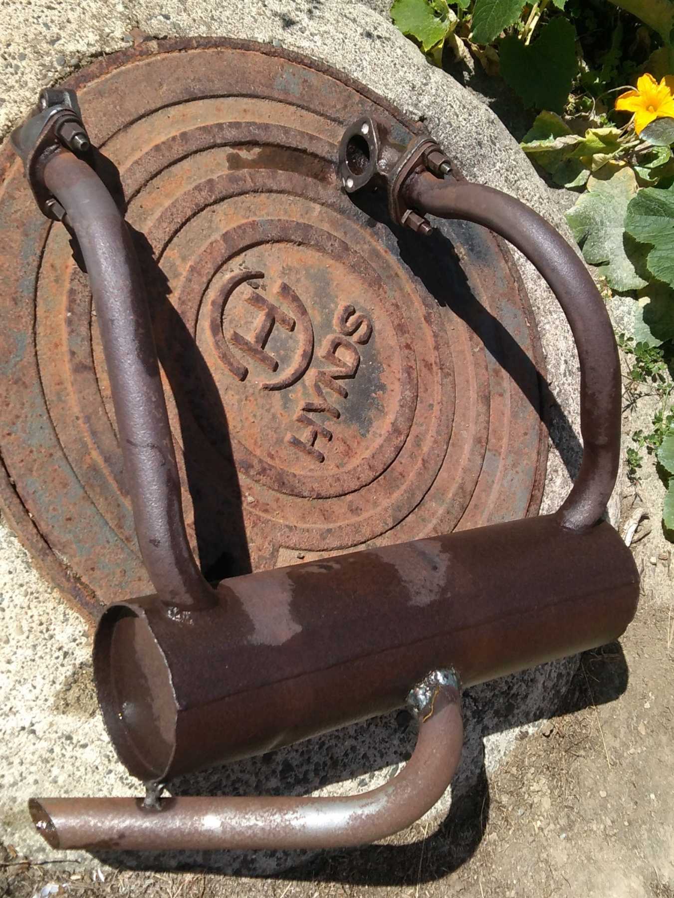

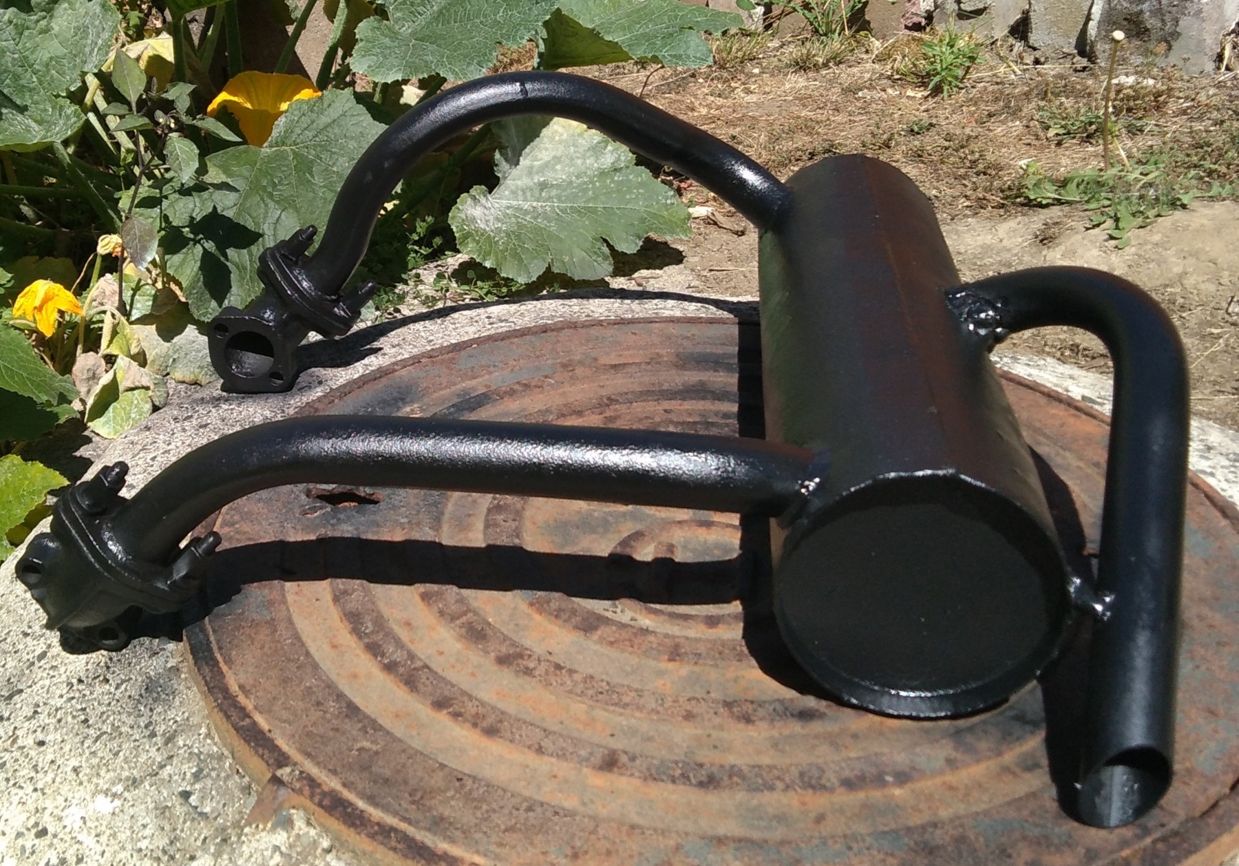

                    Zipxx88
                      Due fotine veloci alla marmitta dopo aver saldato il tubo per ricreare il pezzo mancante e averla verniciata.
                      Domani la monto e metto a posto il motore IMG_20210130_110739.jpg IMG_20210130_110830.jpg

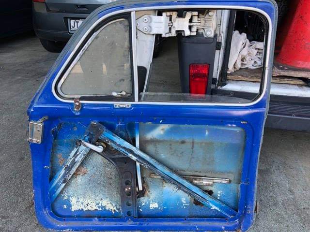

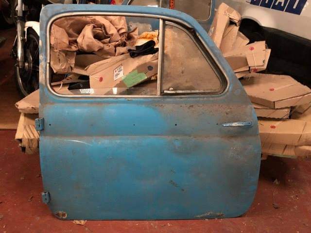

                      Zipxx88
                        Piccolo aggiornamento, dopo un anno e mezzo di ricerche abbiamo finalmente trovato un altra casa che accetta gli animali (cosa molto rara) e abbiam potuto trasferirci in una casetta indipendente.
                        Abbiam così trasportato anke il cinquino con noi nella nuova casetta… Sfortunatamente non c è un tettoia per lei al momento ma vedrò di costruire qualcosa o prendere un gazebo completamente chiuso.

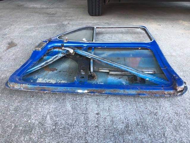

                        Piccola novità, ho trovato una portiera della N usata per rimpiazzare una delle due portiere delle D che attualmente monta, (che sono in condizioni oscene)
                        L ho pagata 200 dollari new zelandesi… Che ne dite? Considerando che di 500 N ne hanno importate pochissime, tipo 30 ho trovato un pezzo raro received_574649293910806.jpeg received_514691622921237.jpeg received_906367190276733.jpeg received_368331044654386.jpeg
                        #510426
                          Complimenti!!!
                          E’ difficile in Italia trovare pezzi per le N, figuriamoci dalle tue parti.
                          Anche il prezzo è più che onesto, una vera botta di fortuna…
                          #510475
                          alexettor
                            Beh, una bella fortuna trovare una porta cosi` 🙂 comunque non era importata in NZ, era assemblata in NZ e ce n’erano parecchie all’epoca, soprattutto pre-porte girate! 🙂
                            Era talmente famosa che se la ricordano tutti, basta chiedere della Fiat Bambina!
                            #510496
                            Zipxx88

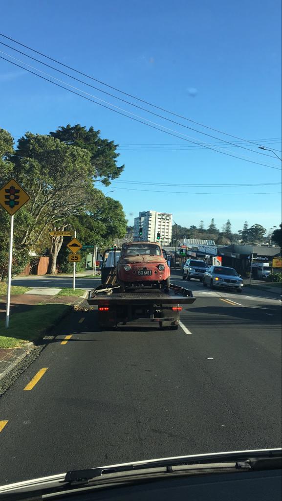

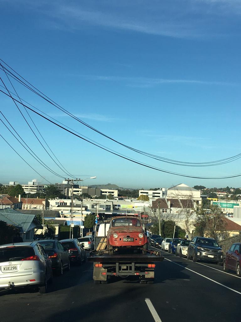

                              ciao,Alex devo correggerti,questa ed altre N son state importate,l’assemblaggio qui in Nuova Zelanda parti’ nel 1962 con la 500D,posseggo anche una coppia di pagine con i numeri di telaio e la destinazione delle N arrivate in nave all epoca.
                              bonus pics per voi,un paio di foto del trasloco nella casa nuova, un abbraccio. IMG-20210620-WA0011.jpgIMG-20210620-WA0009.jpg IMG-20210620-WA0010.jpg IMG-20210620-WA0012.jpg
