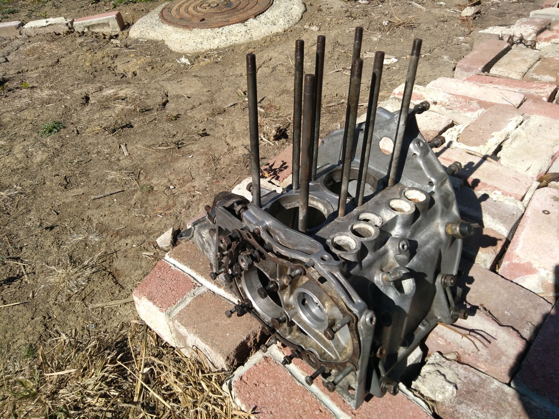

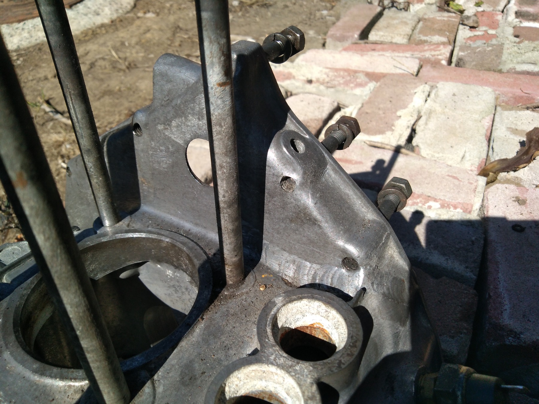

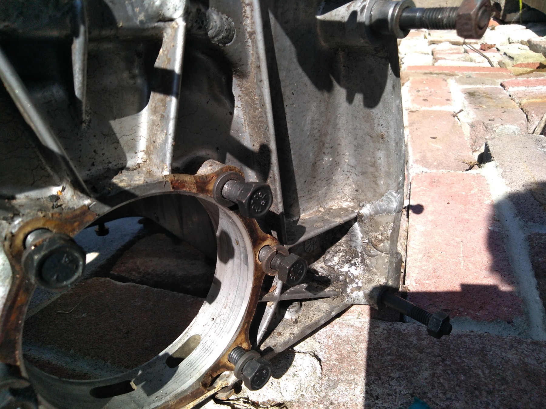

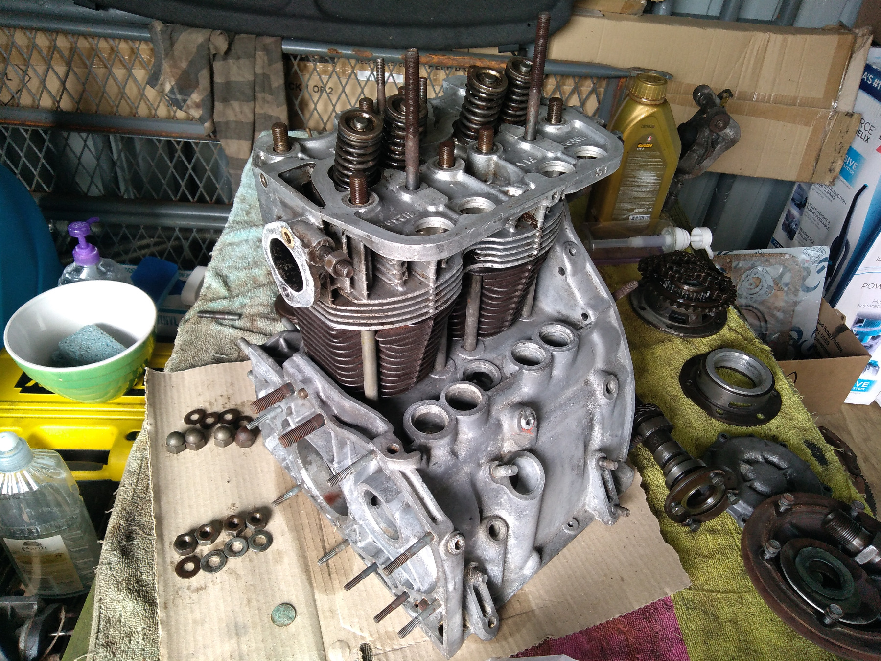

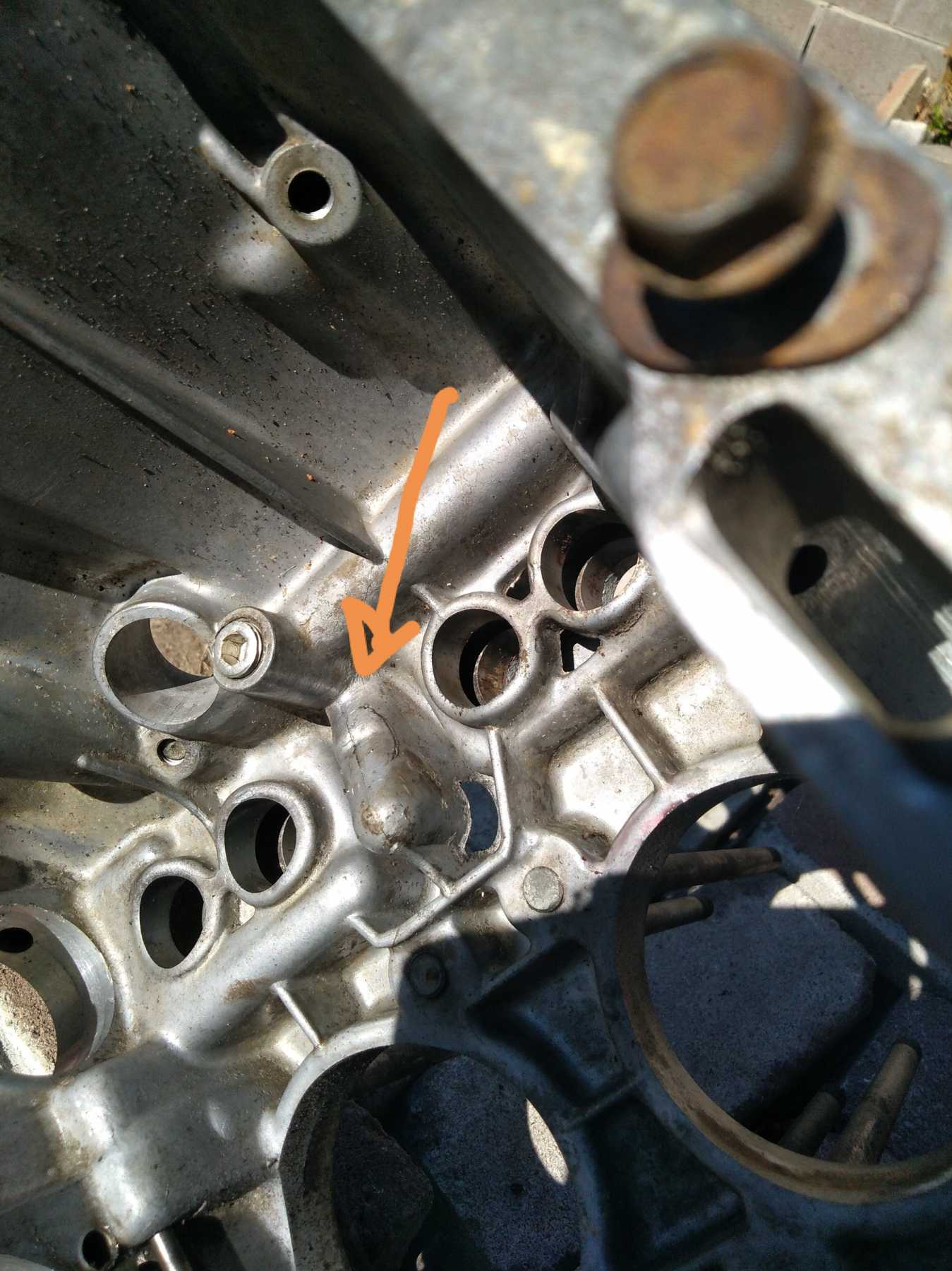

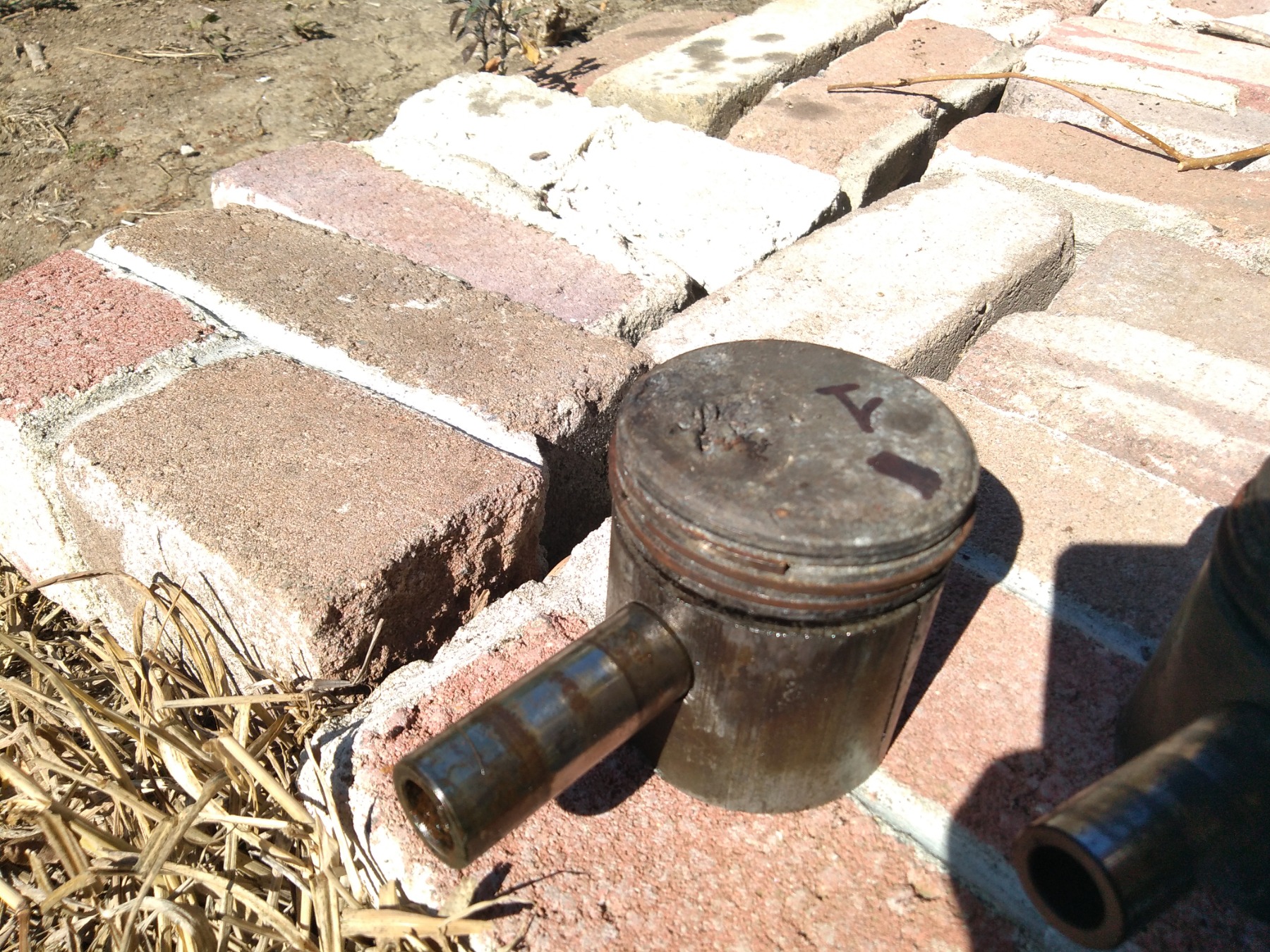

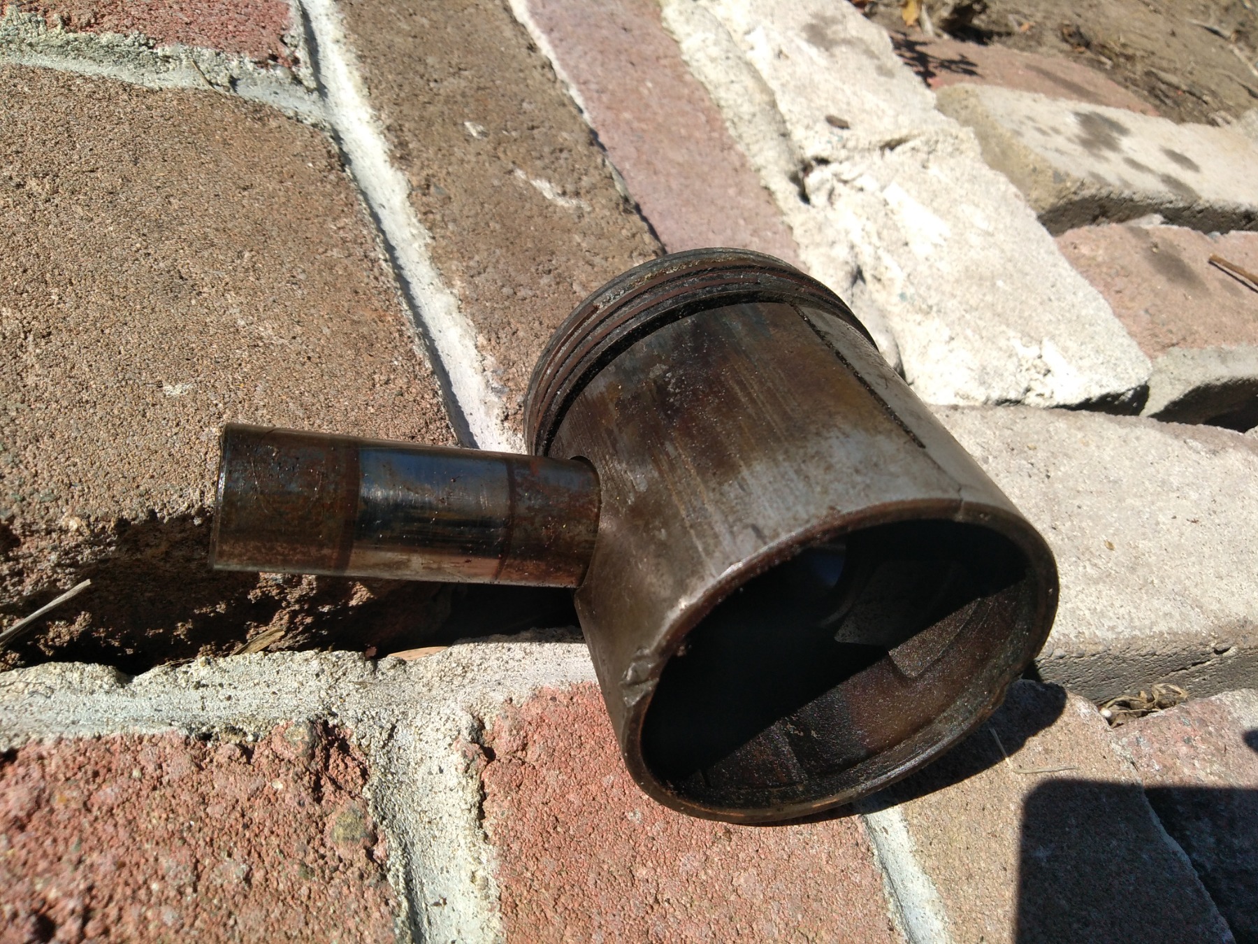

      Dopo aver pulito per bene i vari componenti del motore sono uscite le sorprese.
      IMG_20200402_120730.jpg IMG_20200402_120922.jpg IMG_20200402_120801.jpg IMG_20200402_120743.jpg IMG_20200402_120814.jpg IMG_20200402_120829.jpg
      #475311
      Zipxx88

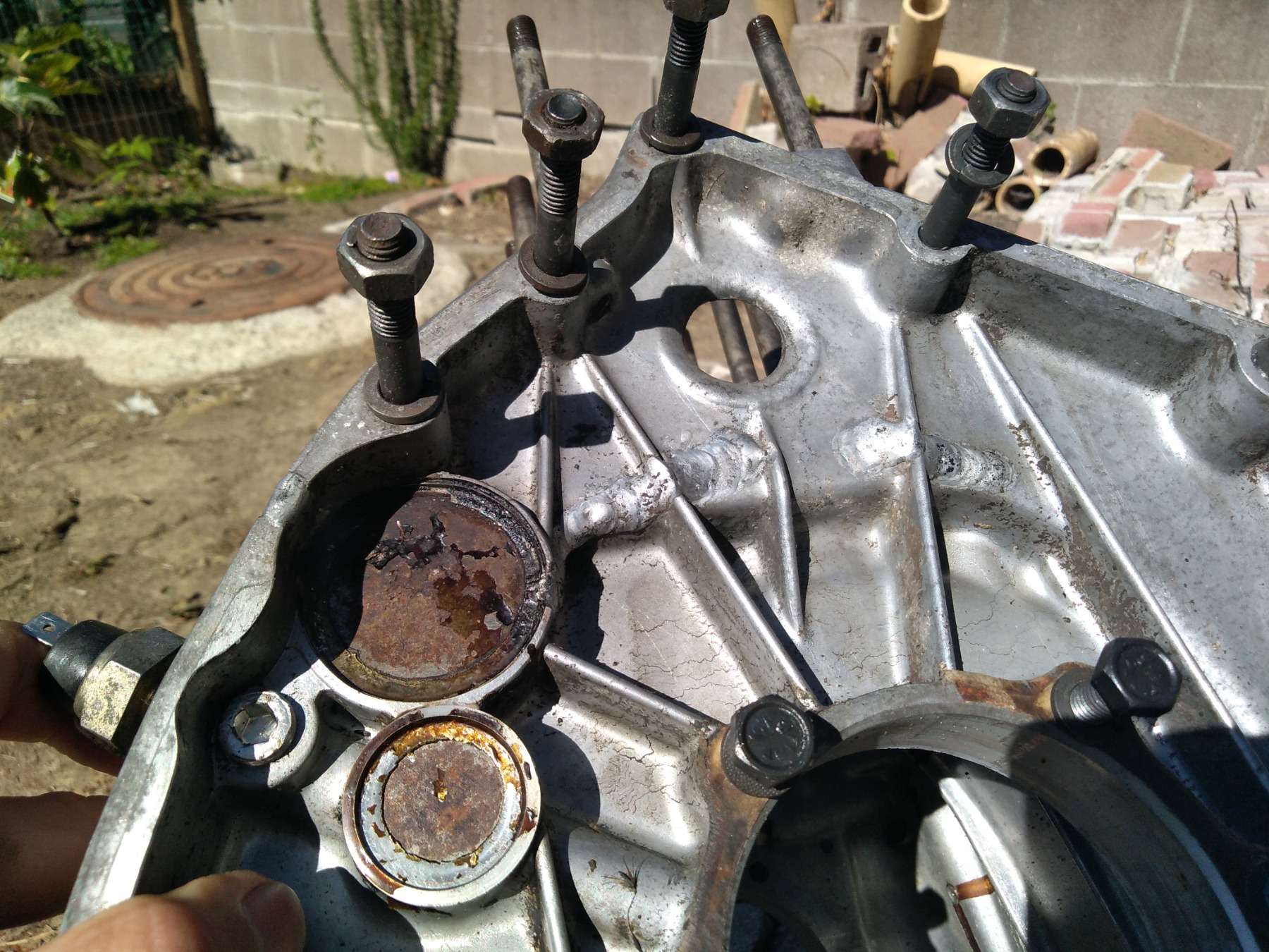

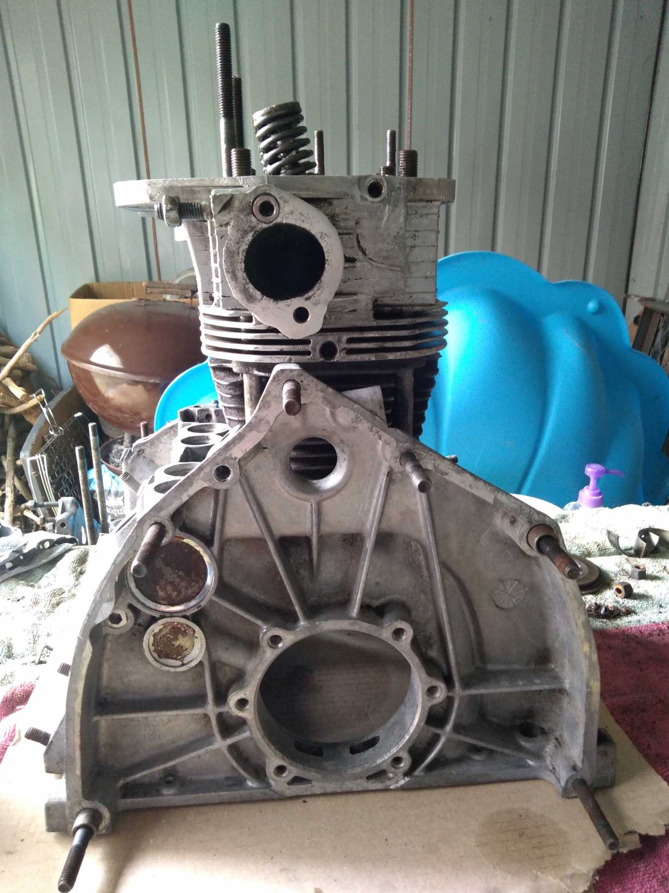

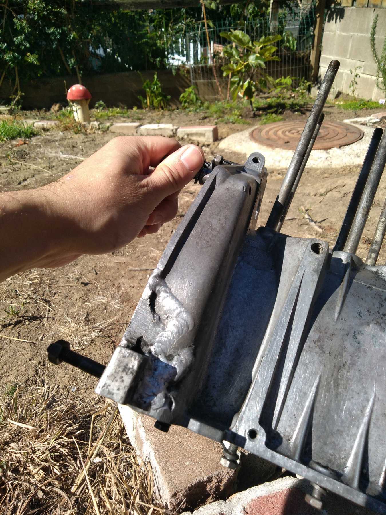

        Deve avere avuto una vita molto sofferta e travagliata questo povero motore
        Non so cosa abbia potuto far crepare il blocco in tutti quei punti, in ogni caso ho deciso di dargli l estrema unzione.
        Con tutte le saldature che avrà già visto sarà storto da paura.

          Eh sì, trovi e troverai tante sorprese in una macchina così vissuta, probabilmente riparata nel tempo con quello che avevano a disposizione e diciamo…con un pò di fantasia; ma questo – soprattutto visto il tipo di auto – non deve scoraggiarti. Finito lo smontaggio e catalogato il tutto dovrai tirare un bel sospiro, raccogliere le idee e decidere il da farsi, che dipenderà da più fattori – energie e risorse che potrai dedicarle –
          Comunque deciderai di affrontarlo sarà un restauro impegnativo che ti regalerà molte emozioni, durante e dopo.
          Buon lavoro, ti seguiremo con interesse.
          Scusami, l’unica cosa che non ho capito, se per quanto riguarda la documentazione ( il nostro libretto e attestato di proprietà) la vettura è in ordine?
          #475316
            Alcuni particolari potrai comunque tenerli da parte, il monoblocco è malridotto ma vedo parecchi pezzi originali, anche i semplici bulloni marcati Fiat sono difficili da reperire, quindi conserva tutto quello che puoi.

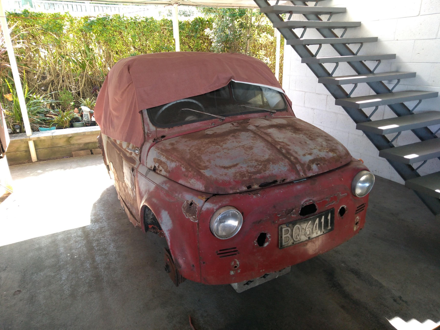

                Recentemente ho provveduto a sistemare la macchina su dei blocchi di cemento e rimuovere le ruote e portarmele in magazzino perché è cresciuta la quantità di gente che va e viene e ho anche pizzicato un paio di persone che aprivano le porte e il bagagliaio e ci guardavano dentro…
                Si sa mai che ci svegliamo una mattina e non la troviamo più.
                In particolare c è un tizio che non mi piace affatto che ogni volta che viene dal mio vicino di casa e fa commenti del tipo che ne è geloso, e ieri invece eh ma sta macchina qui cosi abbandonata…..

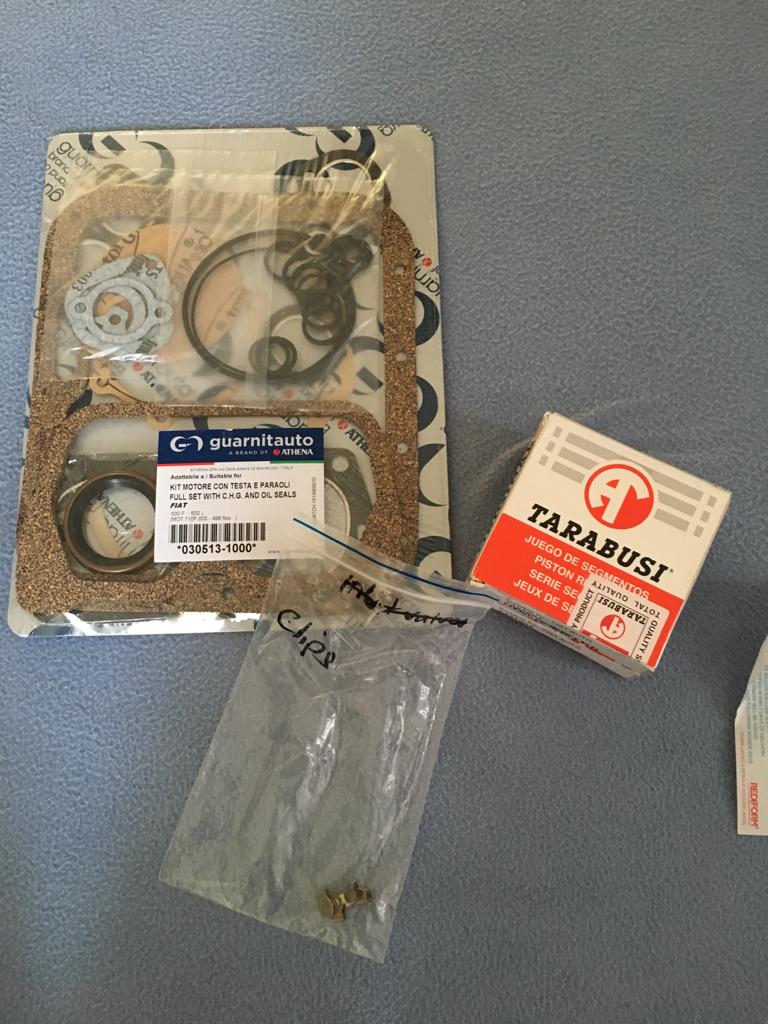

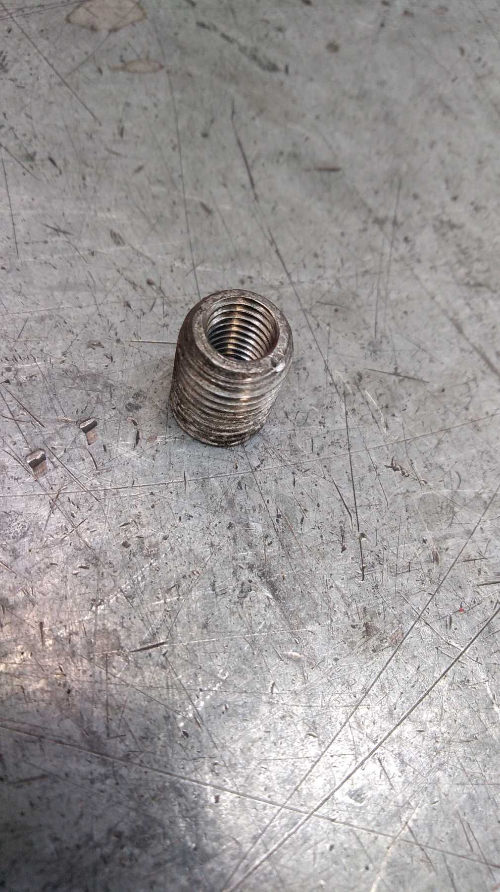

                  comunque a parte questo spiacevole inconveniente sono andato avanti con i lavori.

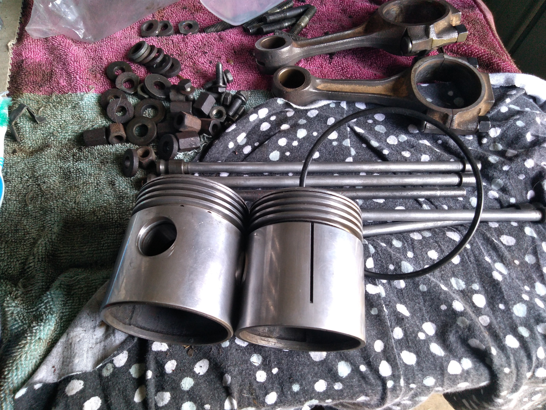

                  mi sono procurato un altro monoblocco in buone condizioni,dei pistoni,il kit fasce pistoni e la serie smeriglio completa

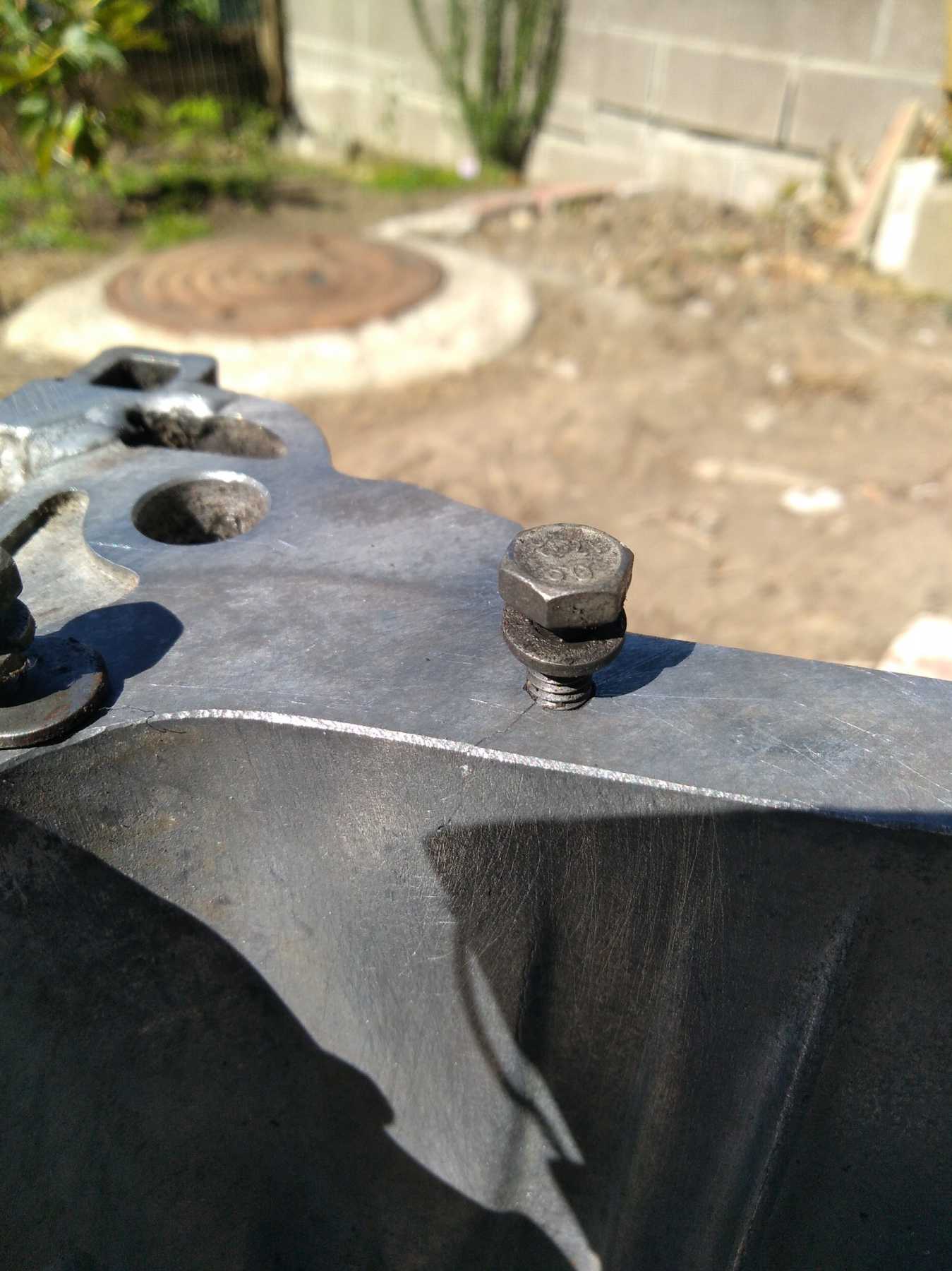

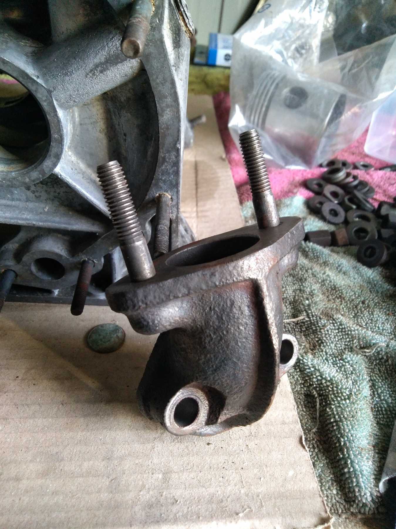

                  ho dovuto riparare i filetti della flangia di scarico della testata che come al solito sono i primi a partire.
                  Erano cosi messi male che nemmeno un elicoide bastava o avrebbe tenuto cosi’ sono stato costretto a costruire un inserto in acciaio a doppio filetto per passare da M12 al classico M8

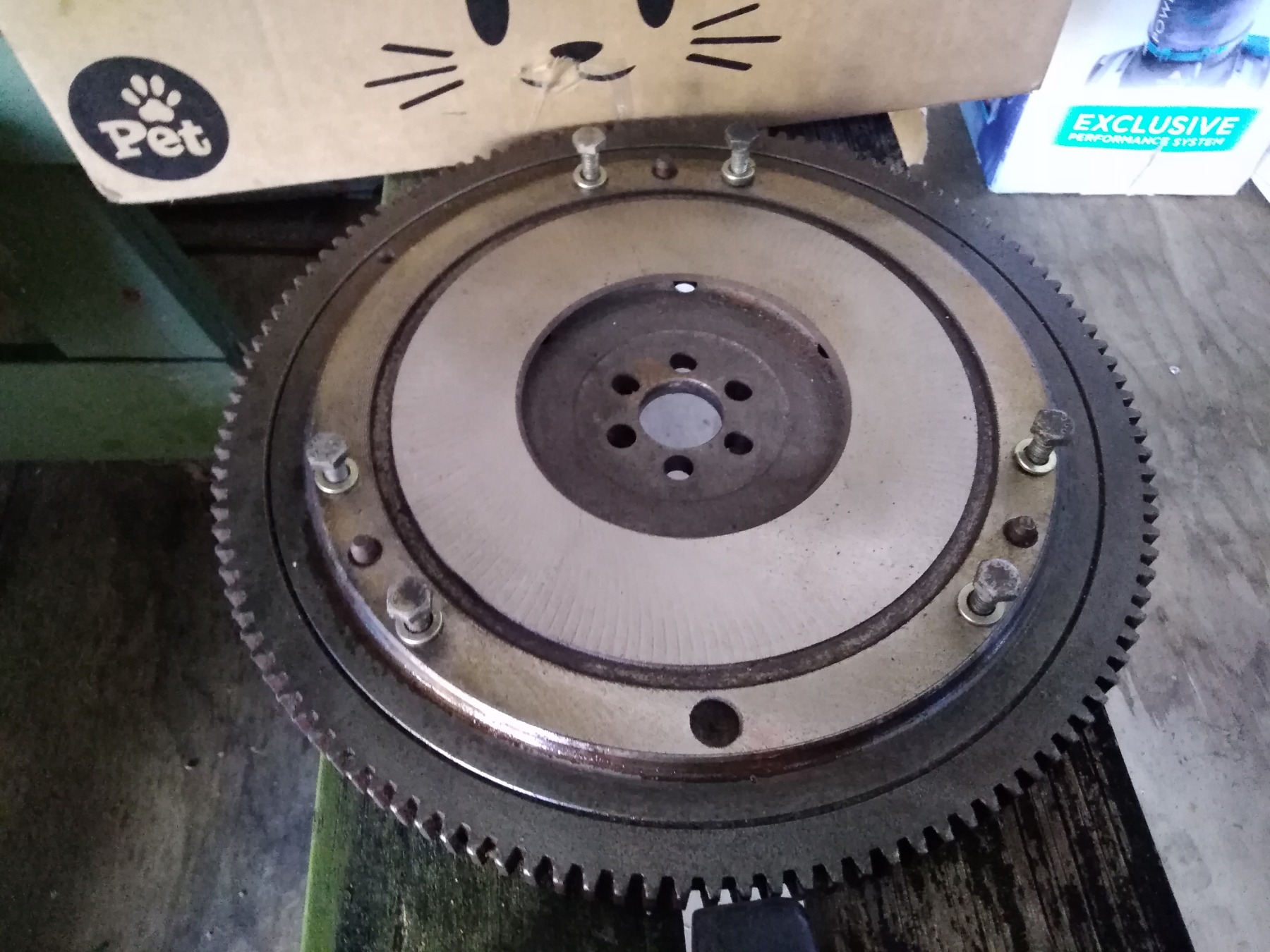

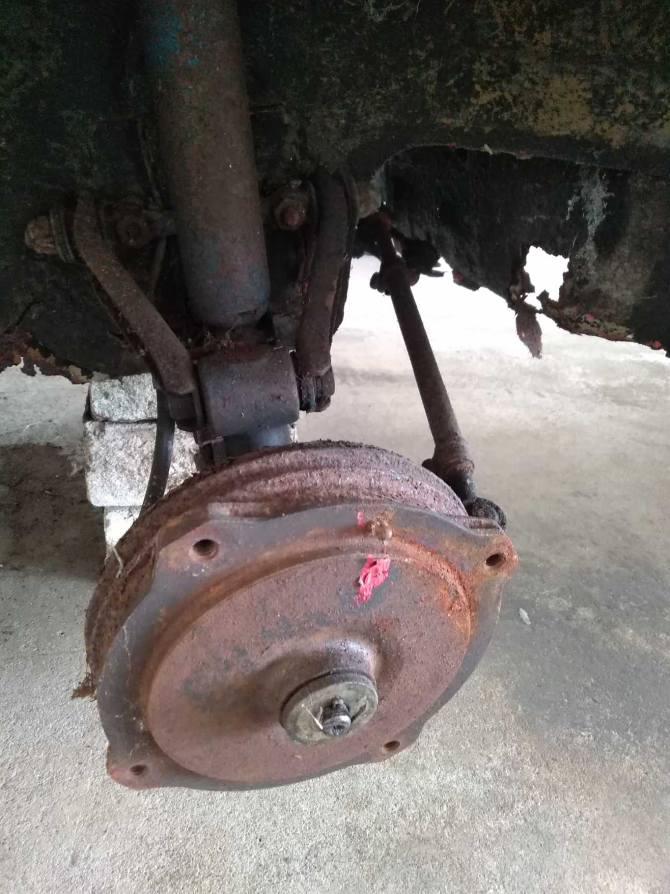

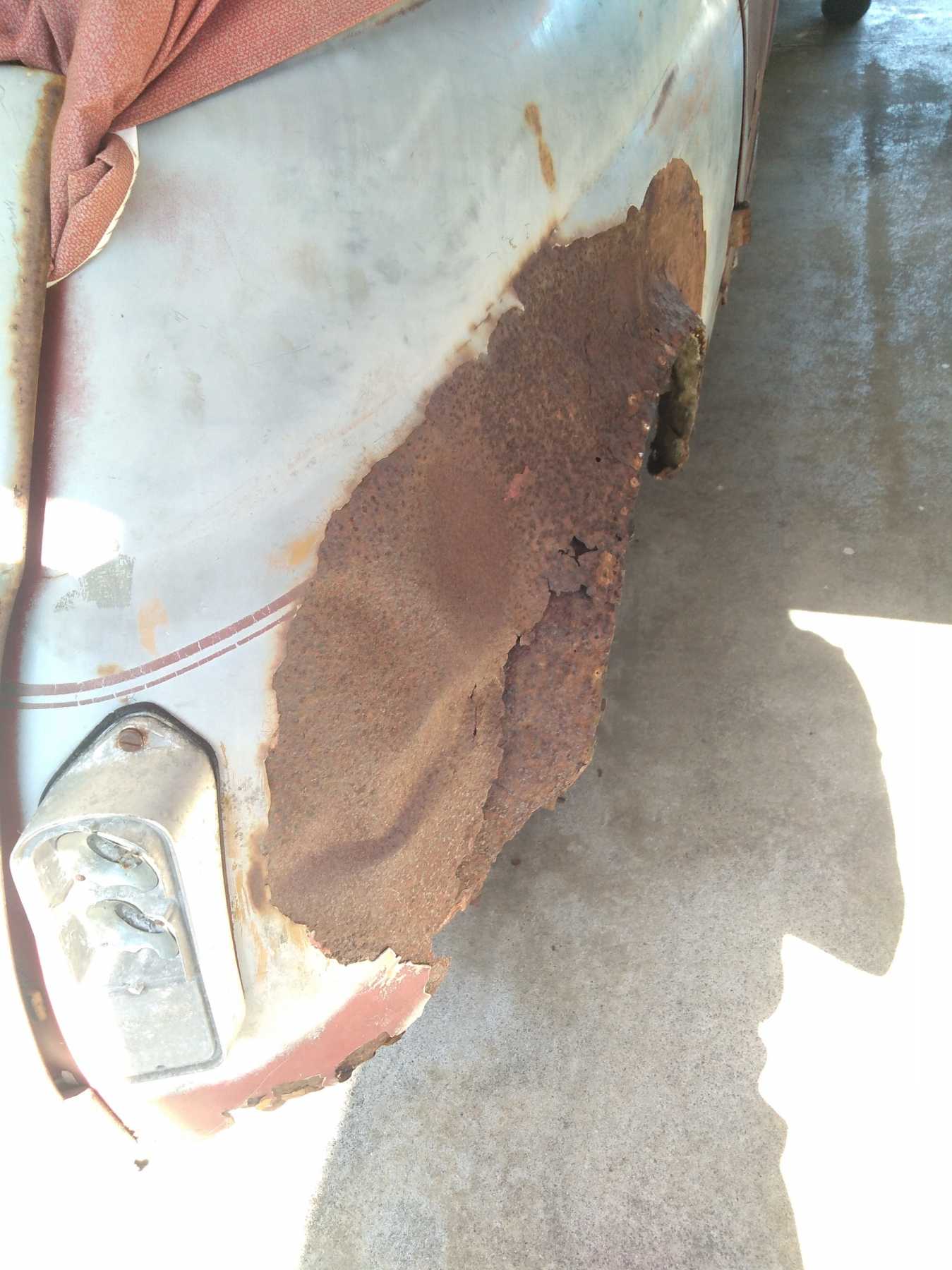

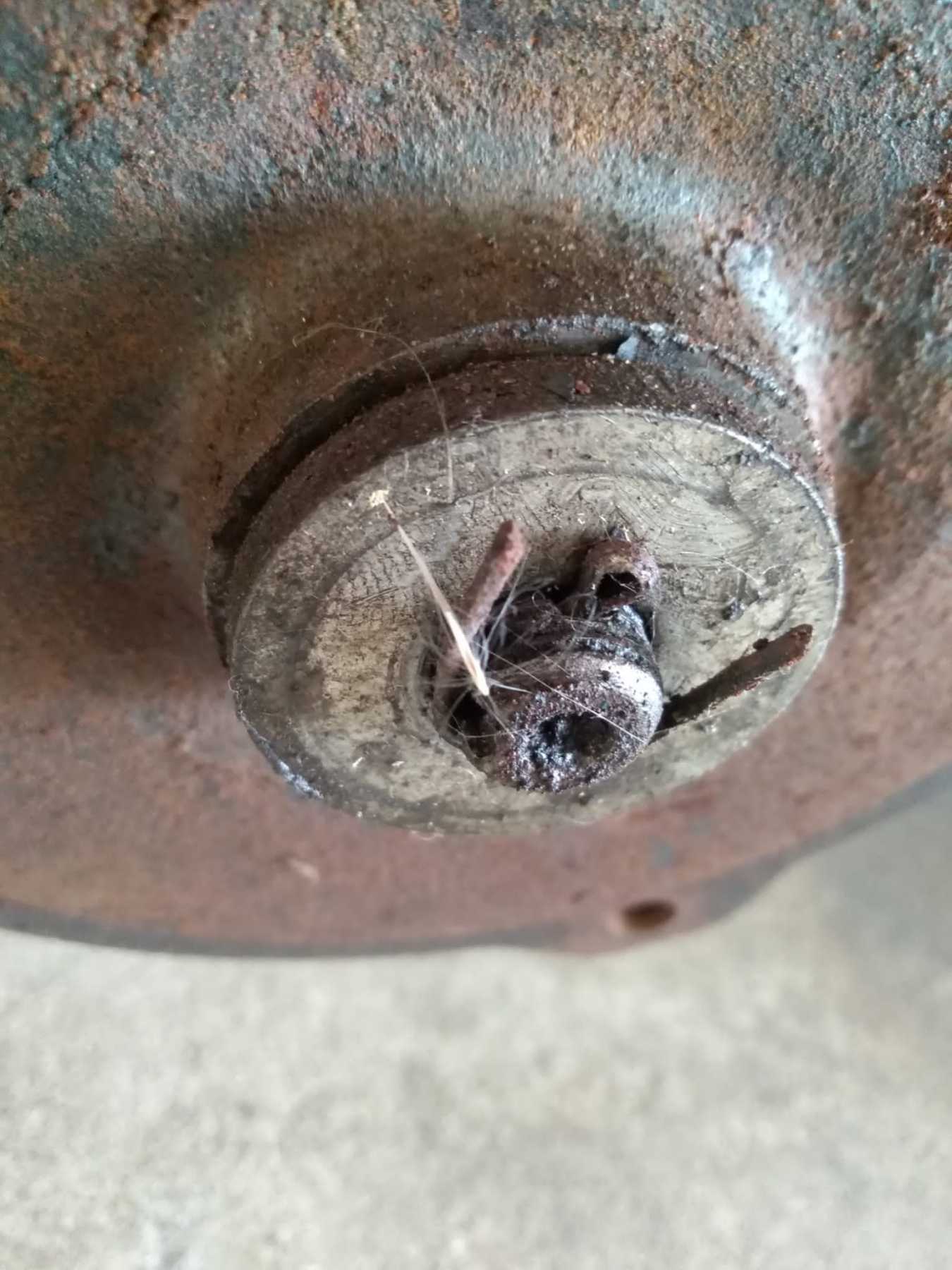

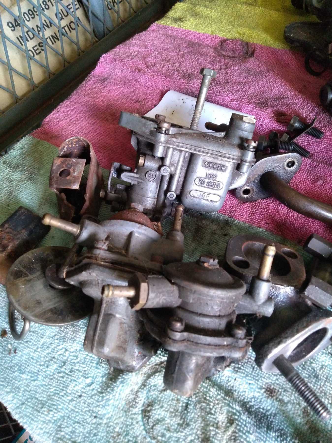

                        Mentre passavo con la spesa in mano ho buttato l occhio al fusello anteriore e ho scoperto che l ultima persona che ha messo mano al tamburo voleva probabilmente ammazzare il proprietario di questa povera 500…guardate che roba
                        Cose da pazzi
                        Comunque ho rttificato il volano
                        Cambiato i prigionieri dei collettori di scarico con un modello molto piu resistente
                        Ho scoperto di avere due pompe benzina di cui (forse) una della N e il carburatore che secondo la sigla dovrebbe essere di una D

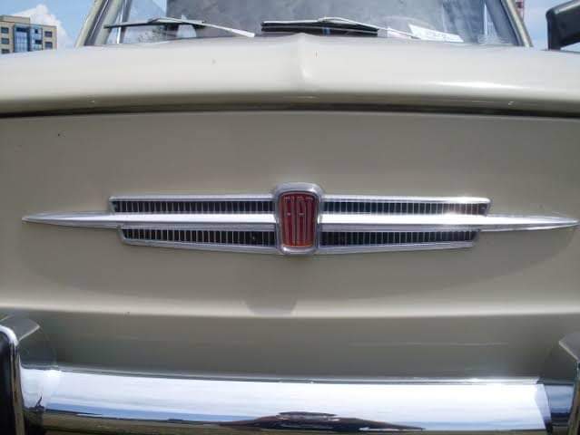

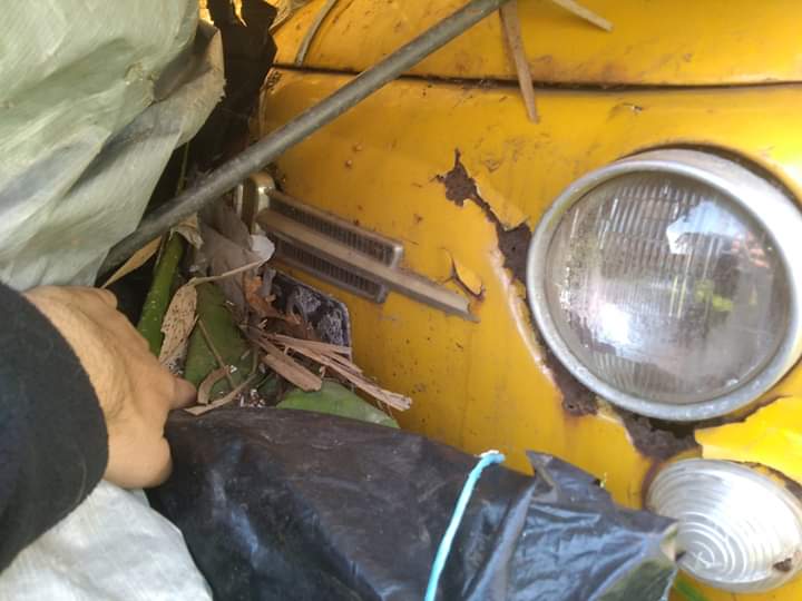

                                Guardando con curiosità la sagoma di sporco
                                rimasta sul frontale della macchina mi sono domandato cosa avessero messo..
                                Cosi mi ricordai d’avere già visto sulla 500 gialla qualcosa di simile..
                                Sembra che durante il corso della sua vita abbia avuto la griglia della fiat 850

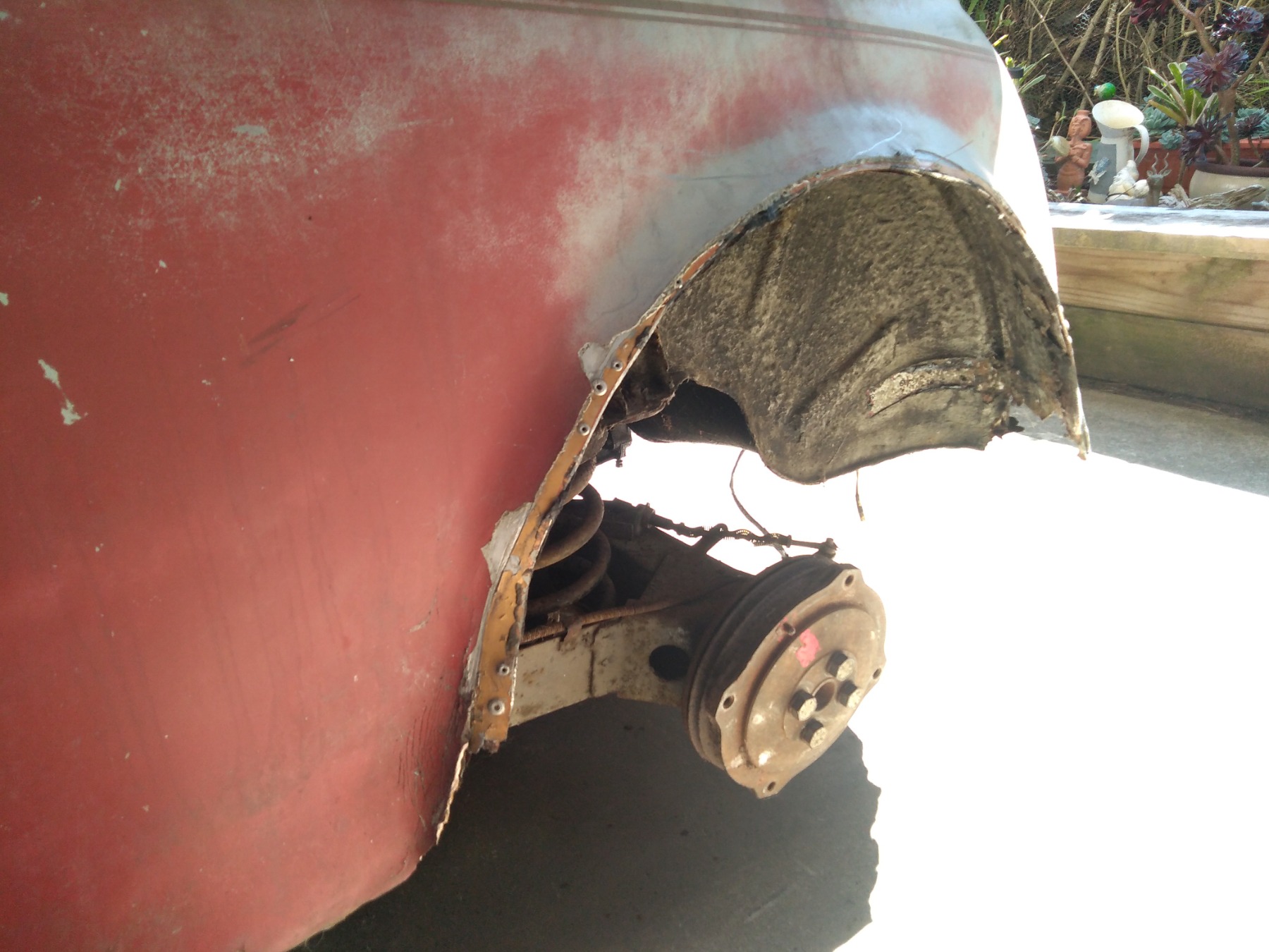

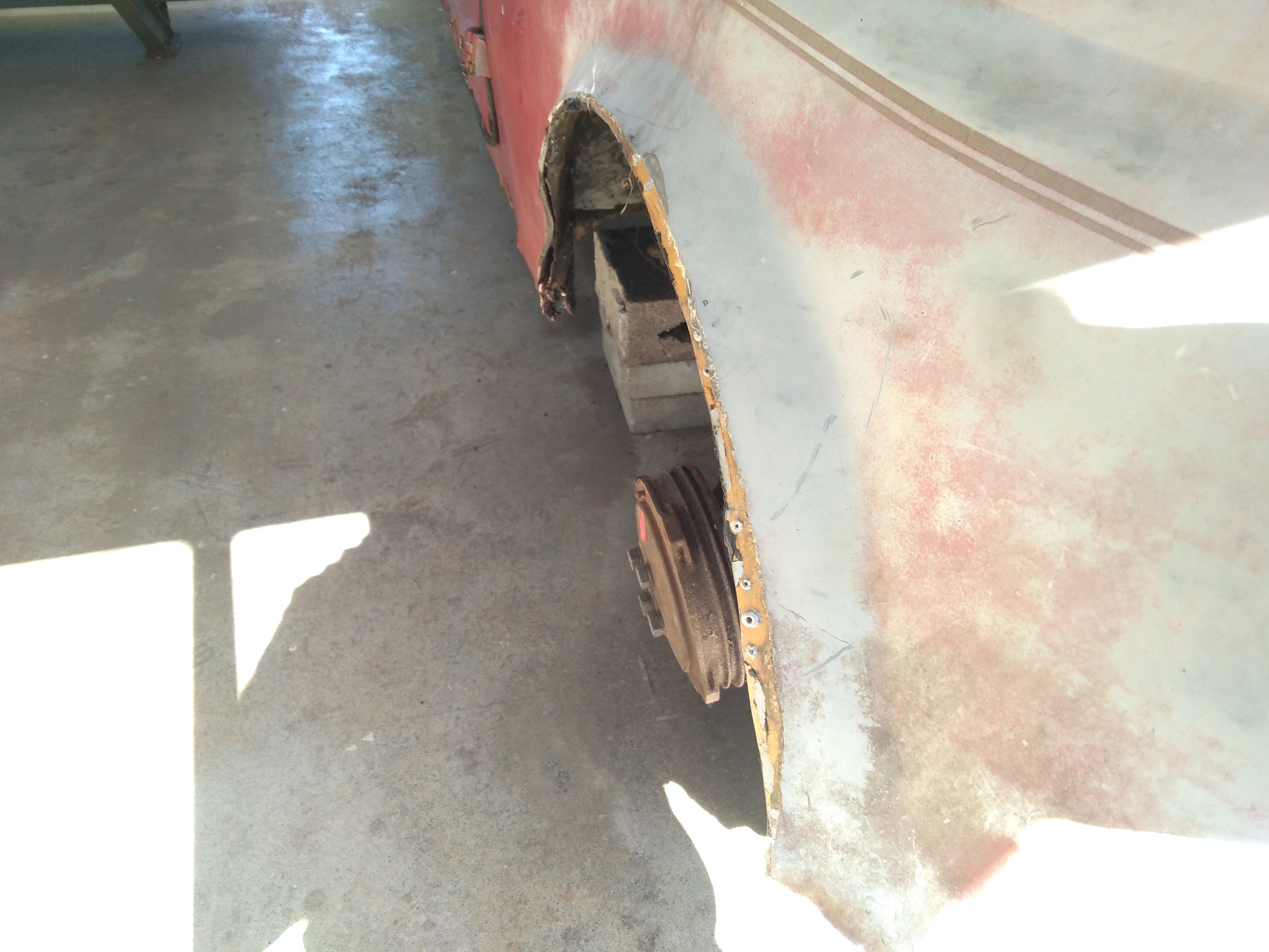

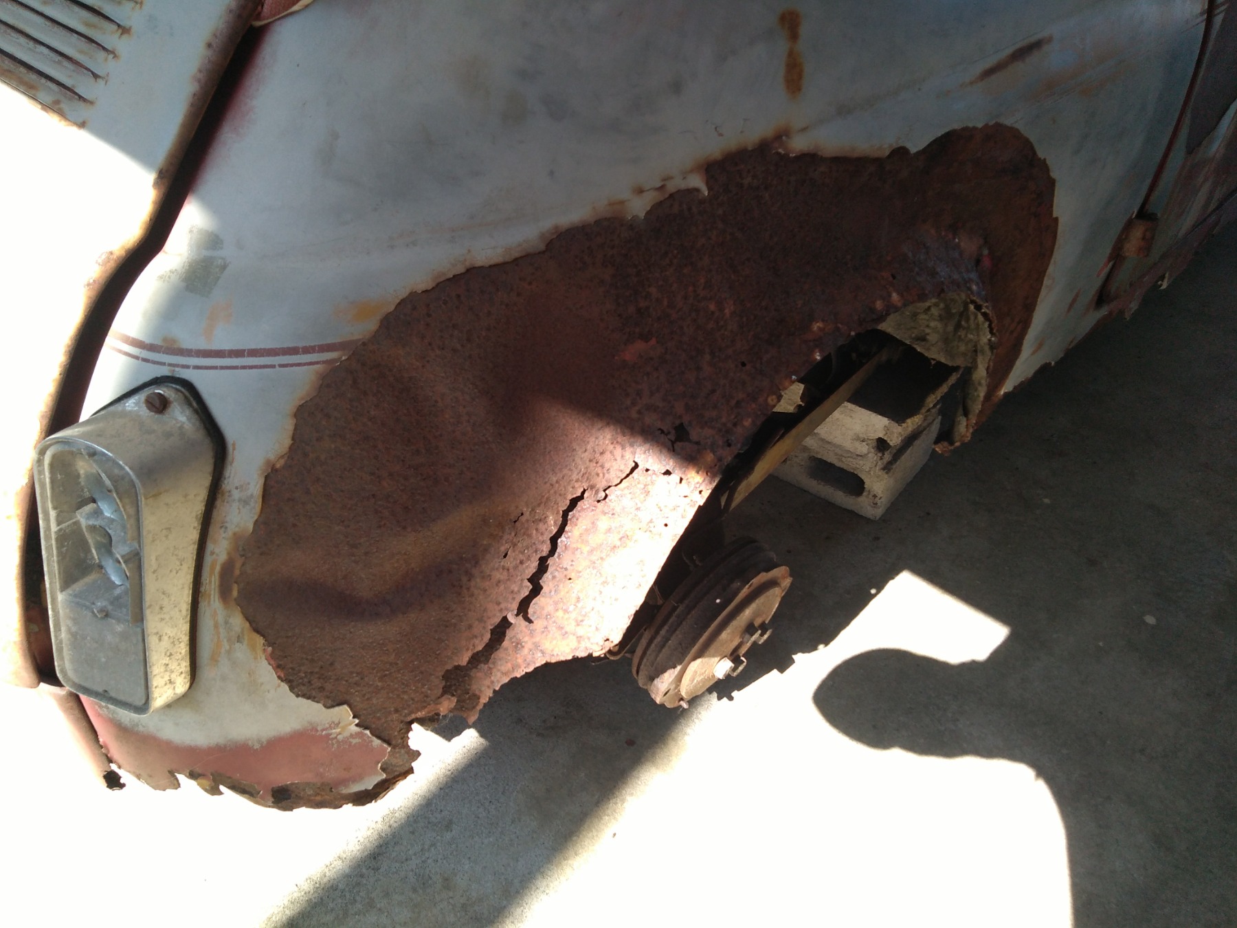

                                  Oggi ho provveduto a rimuovere i passaruota vetroresinati alla carrozzeria…
                                  Qualcuno ha aveva rivetti in abbondanza
