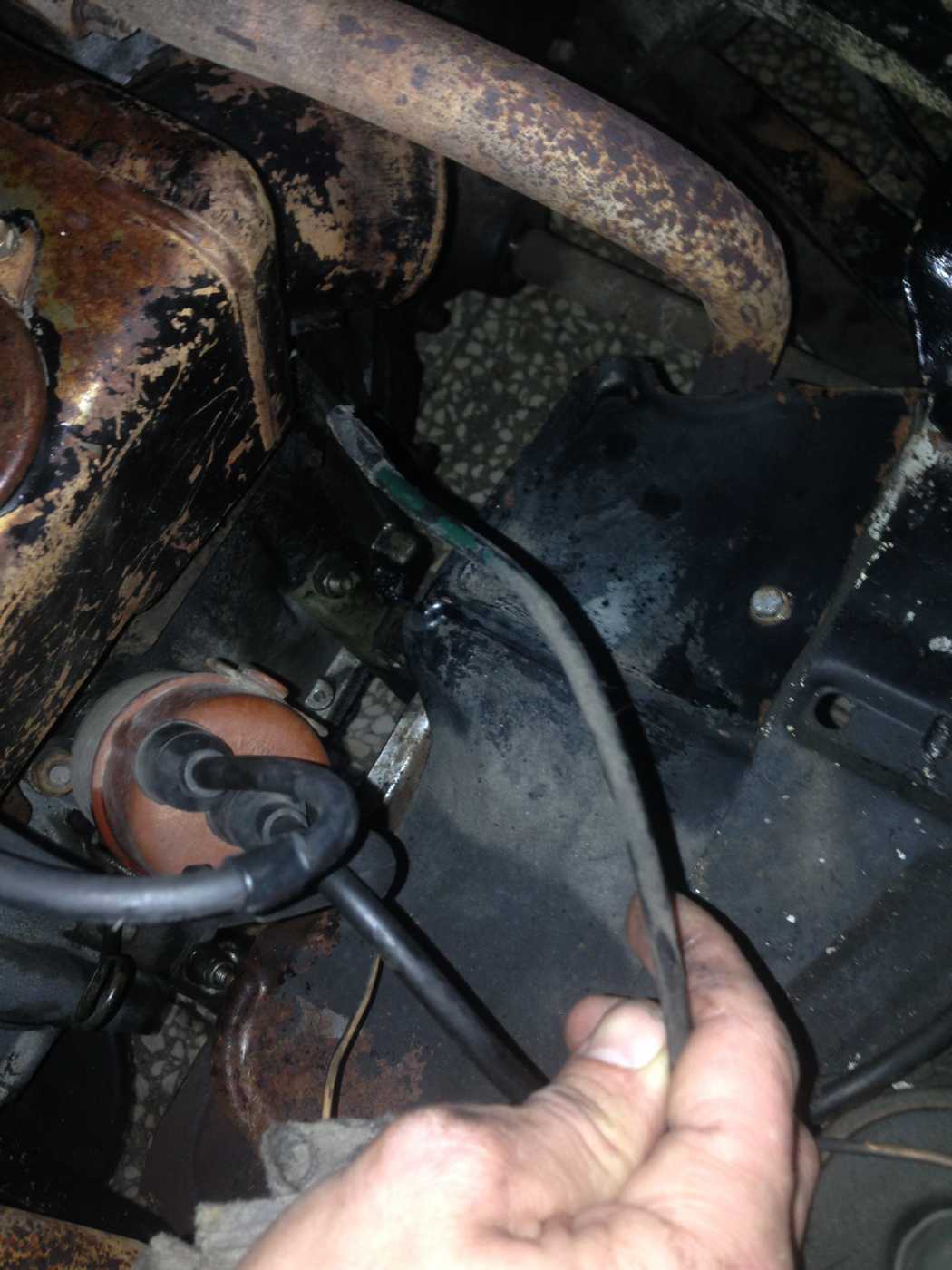

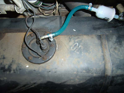

        e questo cavetto ? che spunta dal lato destro, ma non è collegato a niente ?
        :blink:

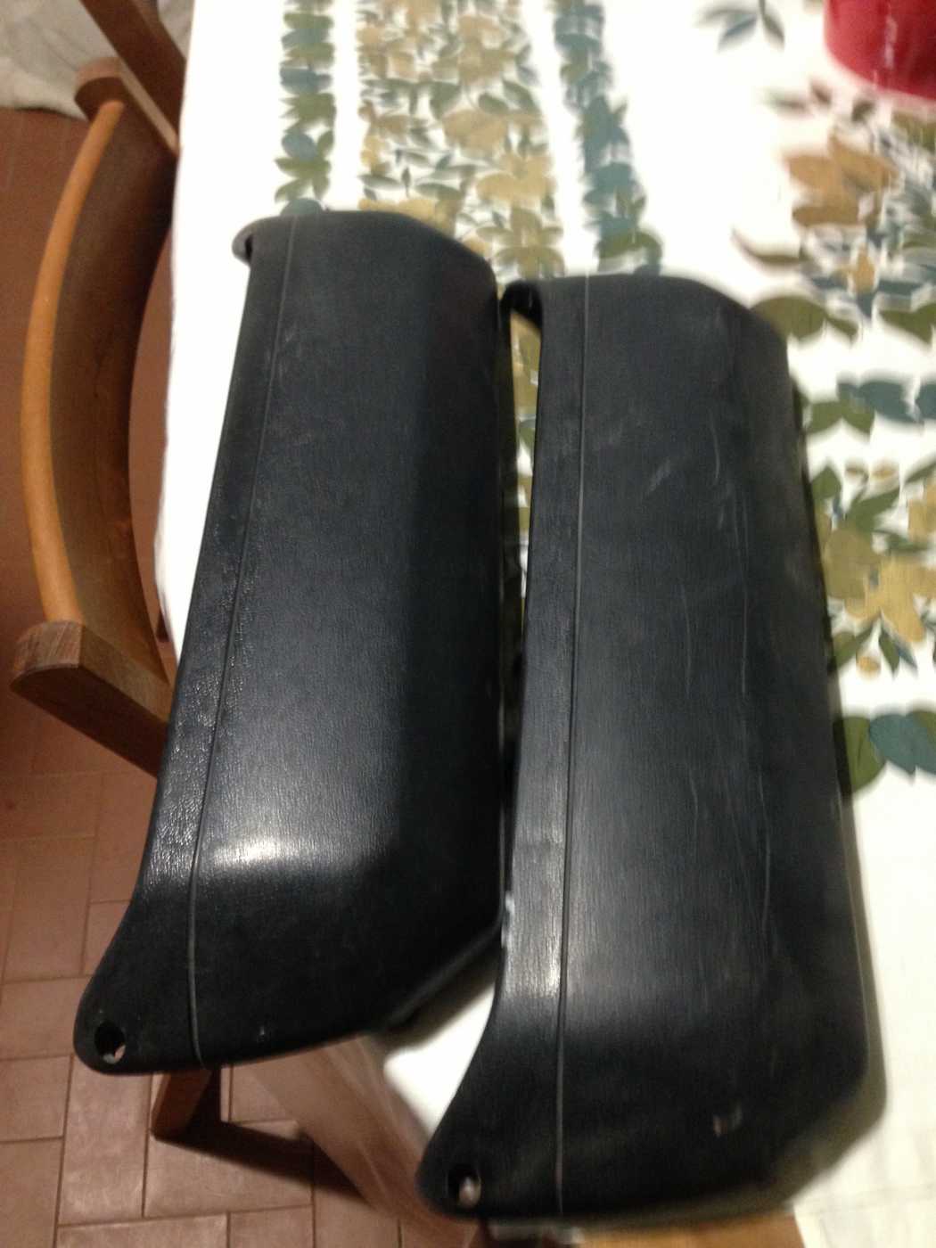

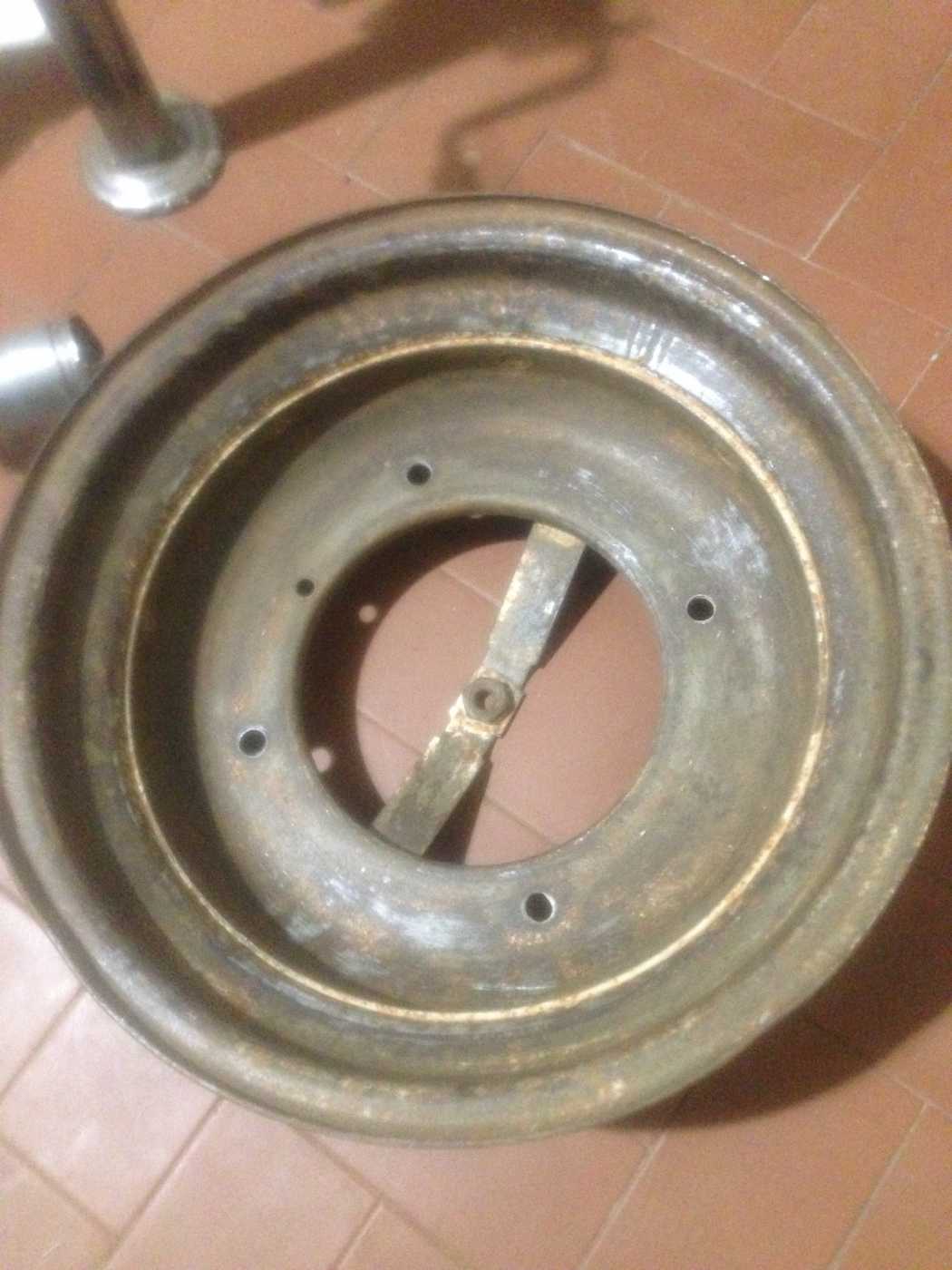

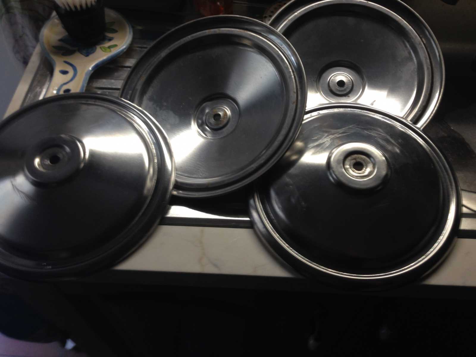

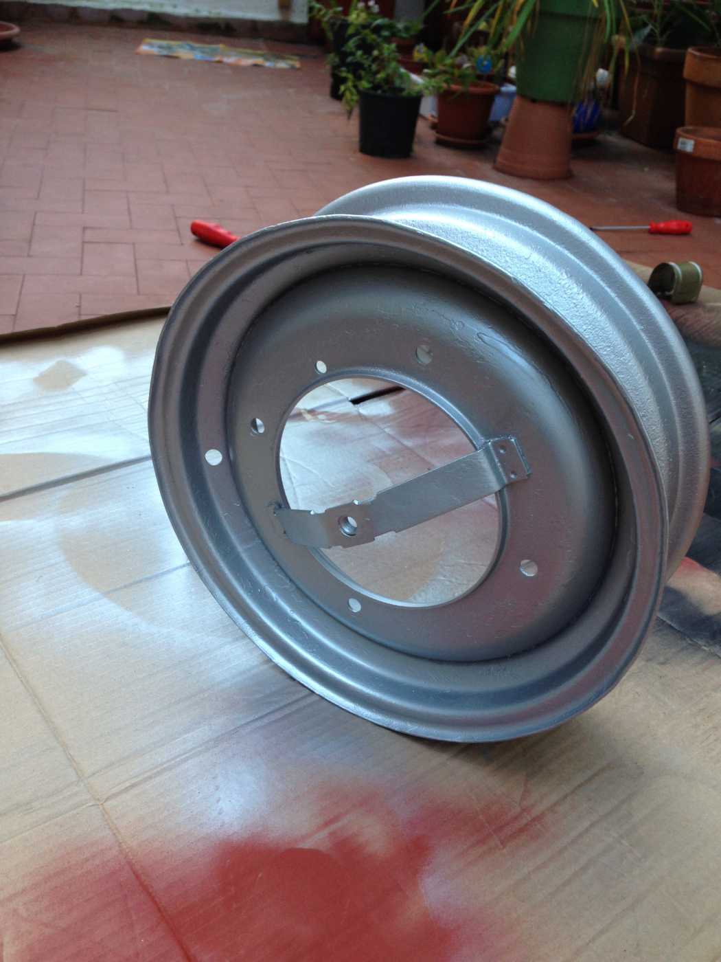

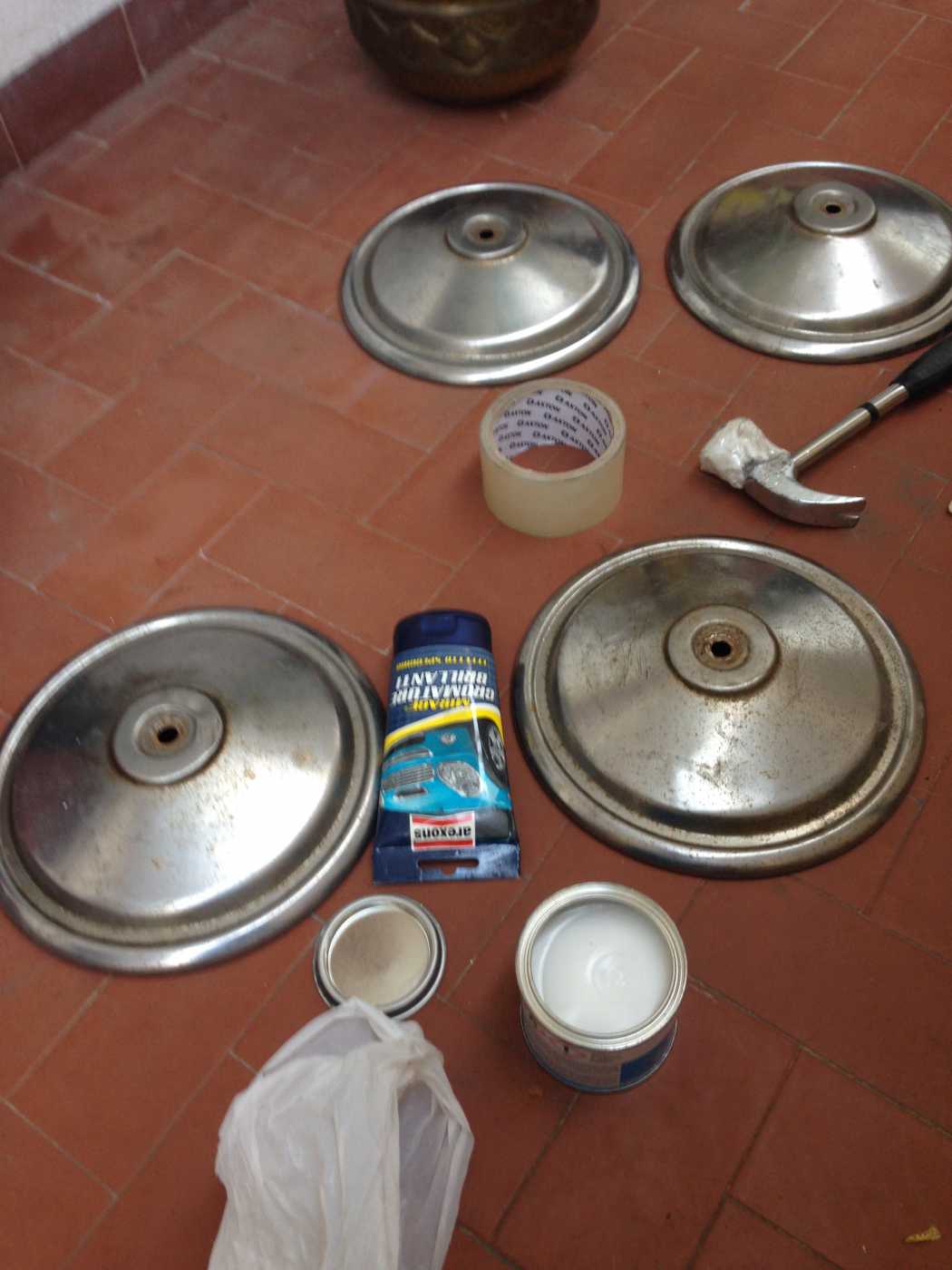

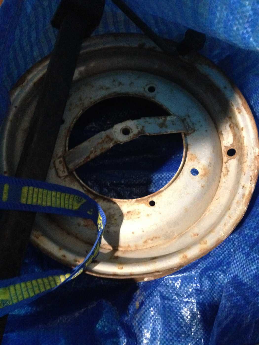

          Ma andiamo ai lavori già eseguiti, per prima cosa mi sono messo alla ricerca di alcune delle parti mancanti/rotte, tipo ad esempio : scatolina attrezzi, crick, ruota di scorta, tasche portaoggetti degli sportelli, e ho trovato (a buon prezzo) i seguenti pezzi originali, ma guardate in che stato …
          #392097

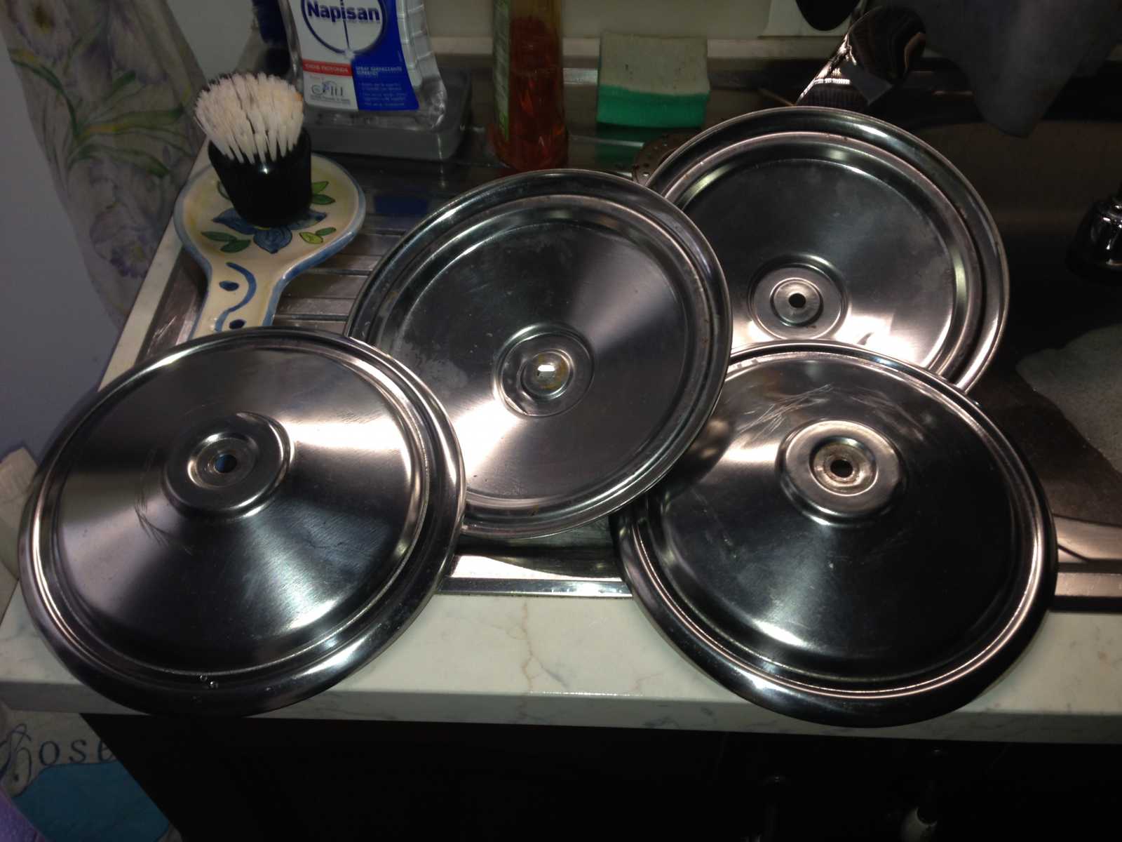

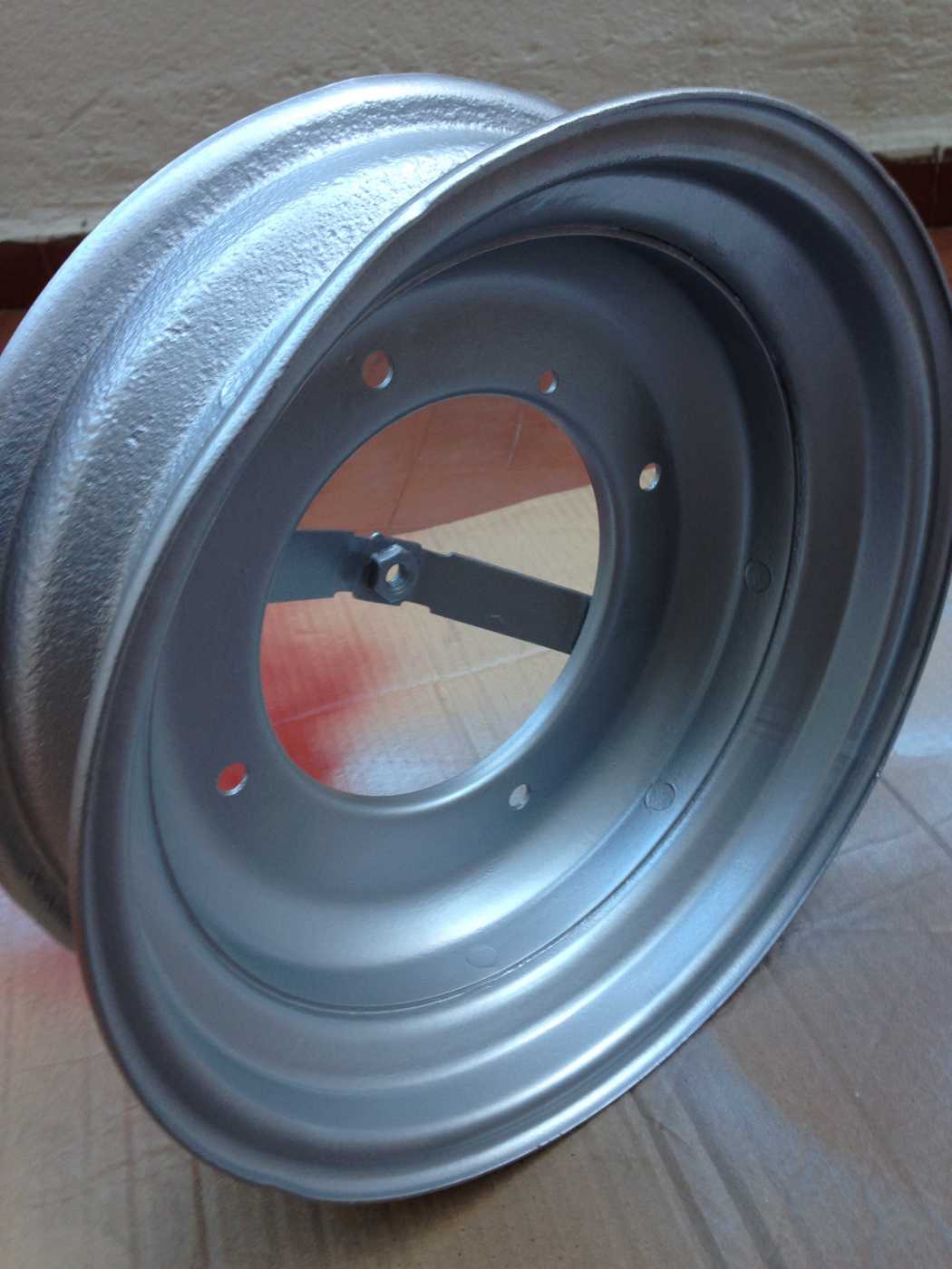

          Mik80pa
            tanta fatica e tanto olio di gomito.. :pinch:
            #392098

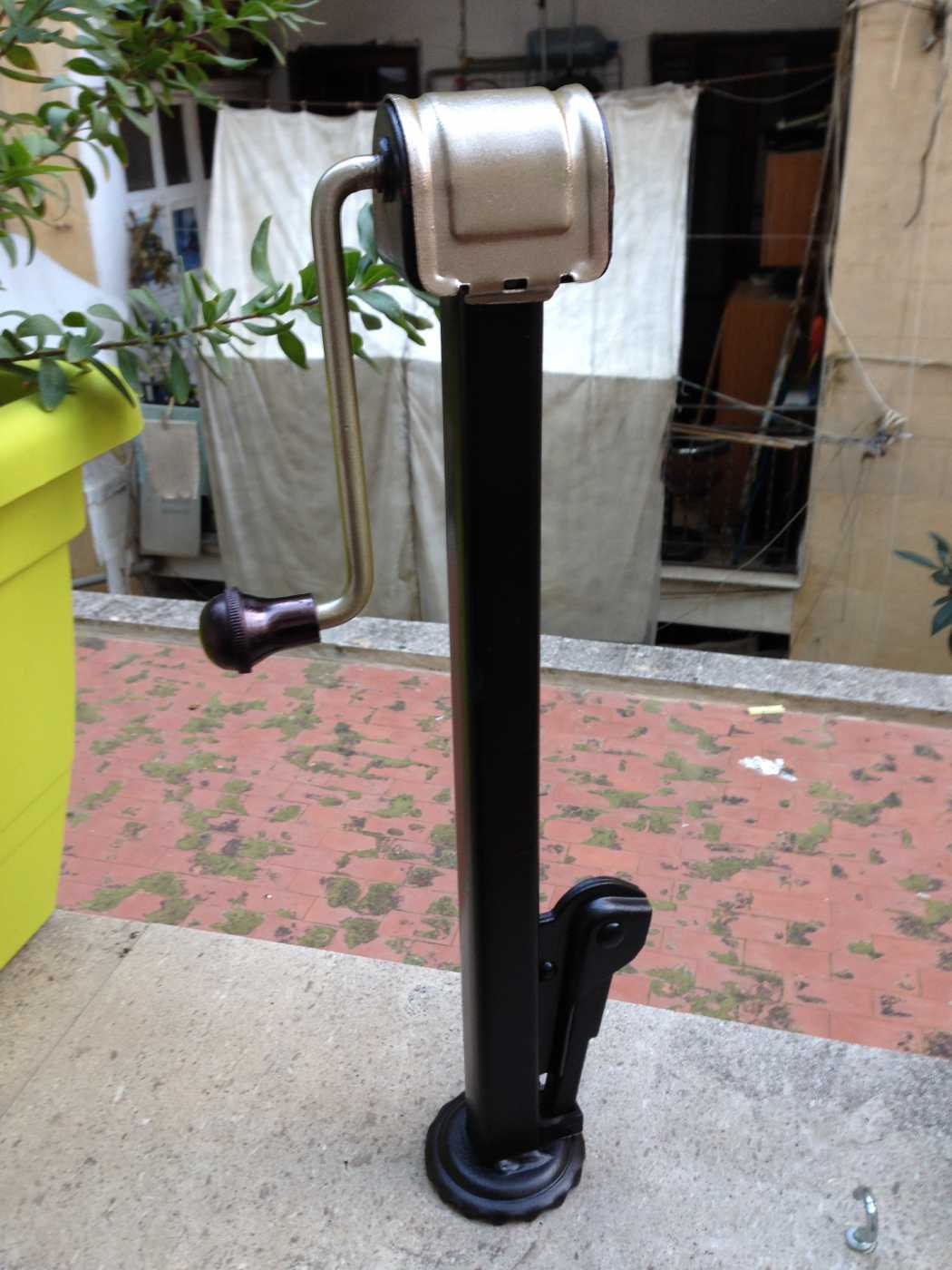

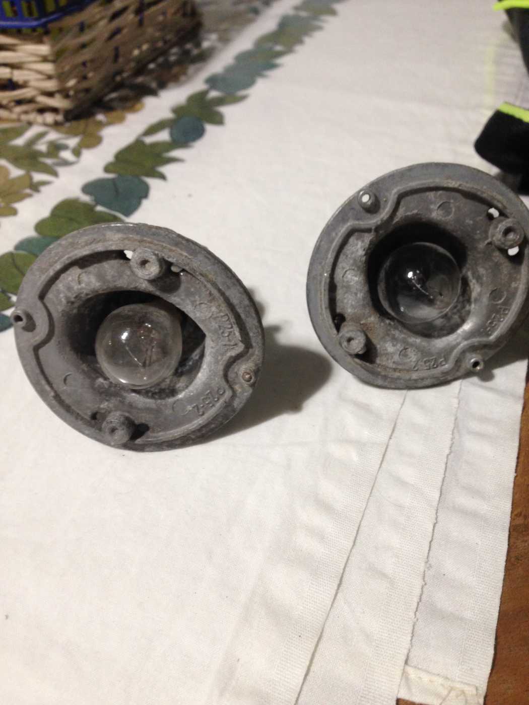

            Mik80pa
              so che il cric dovrebbe essere di una D o F e le frecce “star” col portalampada in alluminio sono della F ma almeno per il momento non sono in cerca di “targhe dorate” 😉
              #392106
              Mik80pa
                Et voilà B)
                #392111

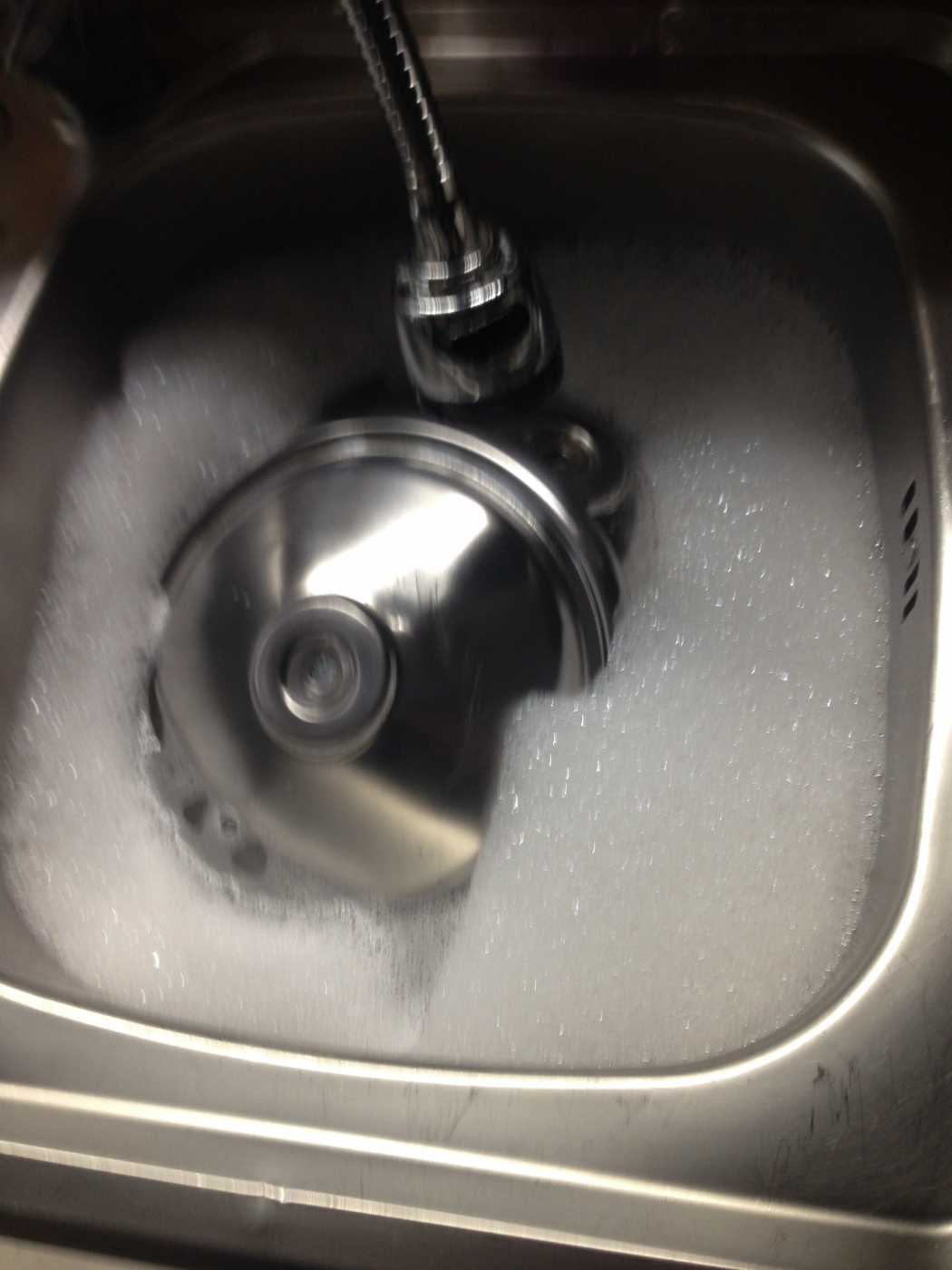

                Mik80pa
                  che non si dica che non faccio le faccende di casa 😆

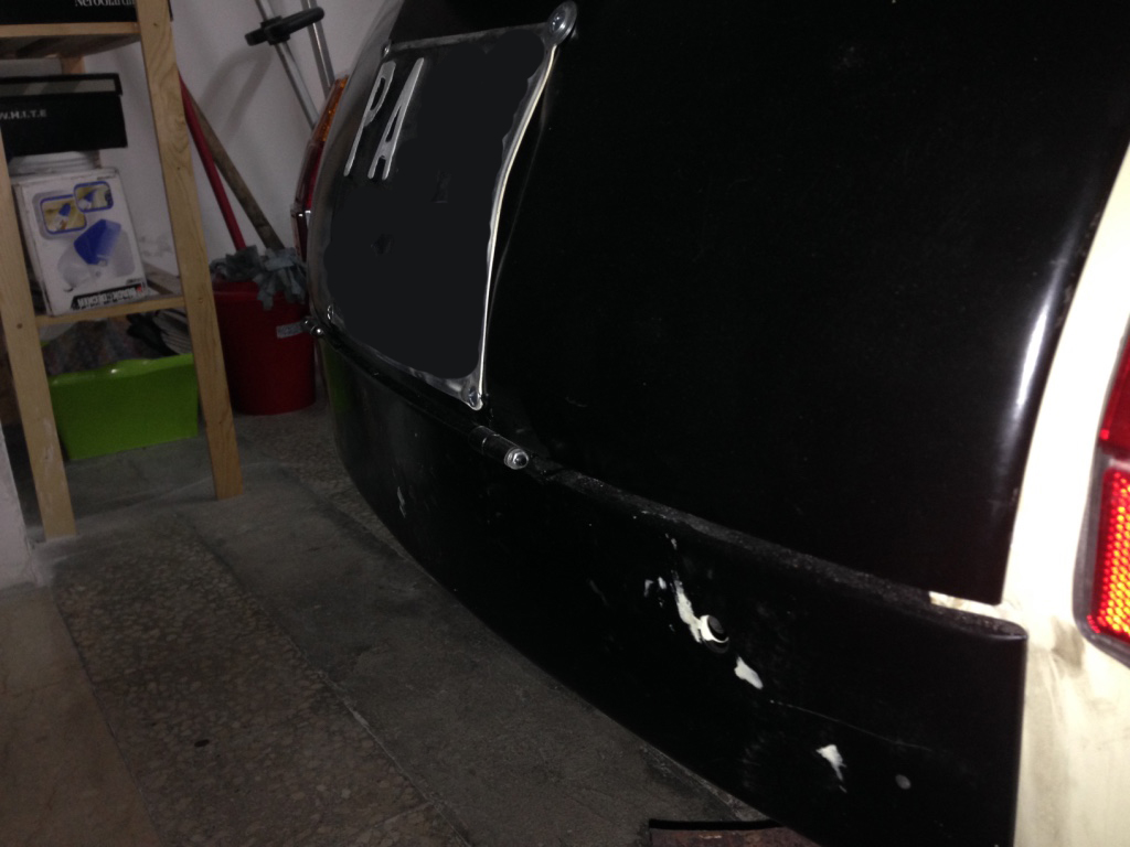

                      Al cofano anteriore, e a quello posteriore non si capisce cosa abbiano fatto (stucco, spaccature, ruggine, graffi profondi e vernice a pennello)
                      e il longherone posteriore (quello che regge il paraurti il supporto motore per intenderci) presenta troppe saldature per cui si opta per la sostituzione degli stessi con lamierati marca Ribho
                      preso anche il mitico AUTOBLOCK :silly:

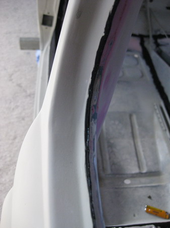

                        Si comincia a smontare Caterina e si comincia a togliere le tonnellate di stucco presenti in più punti 🙁

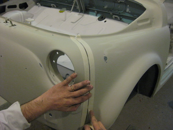

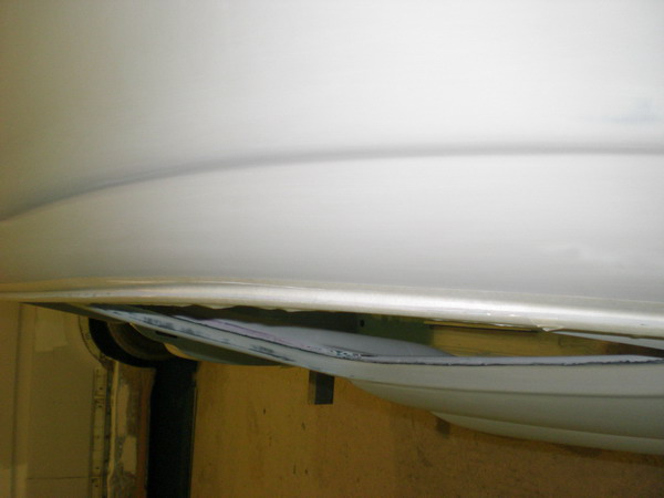

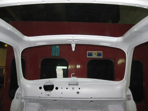

                        Mik80pa

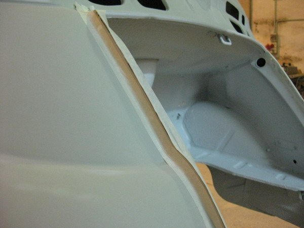

                          Si prova il fascione posteriore e il cofano nuovi.

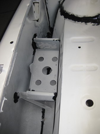

                          Ovviamente mi trovo a constatare che i lamierati di nuova fabbricazione non hanno la stessa “consistenza” degli originali, per dire il perno filettato alle cerniere non è il solito da 8 bensì uno più sottile da 6, inoltre pare esserci un problema agli allineamenti che non coincidono tra destra e sinistra , quindi longherone e cofano non sono allineati e neppure tra sopra e sotto pare esserci lo spazio giusto (troppa luce tra la grata di aspirazione e il cofano e pure sotto tra il cofano e il fascione) AIUTO che faccio? mi sono fermato qui al momento
                          #392123
                          Mik80pa
                            possibile che le cerniere sul nuovo fascione siano state saldate male, in posizione sbagliata ?
                            aiutatemi chi ne sa qualcosa mi dia un indicazione, grazie.
                            #392141
                            meury
                              Il cavo che ti “avanza” dovrebbe andare al bulbo olio.
                              Ottimi lavori complimenti.
                              Per i Lamierati nuovi… tutto è possibile 🙁
                              #392391
                                Purtroppo hai già acquisito i lamierati nuovi, altrimenti ti avrei consigliato di trovare i lamierati originali usati ma in buono stato…….
                                avresti incontrato meno difficoltà.
                                Un consiglio: cerca di salvare i sottoporta, vedo che hanno ancora i fori originali delle modanature cromate………..
                                #392400
                                g.cassetta
                                  Vedo ora le foto anche io… tra l’altro vedo che il cofano posteriore è tutto spostato verso sinistra… non è centrato e mi pare strano… si nota proprio… appoggia quasi al fanale sinistro ed è lontano dal destro… qualcosa non va… devi controllare bene il montaggio e cercare di capire quale possa essere il problema!
                                  Magari controlla le varie misure vicino ai pezzi originali per fare un confronto! :like
