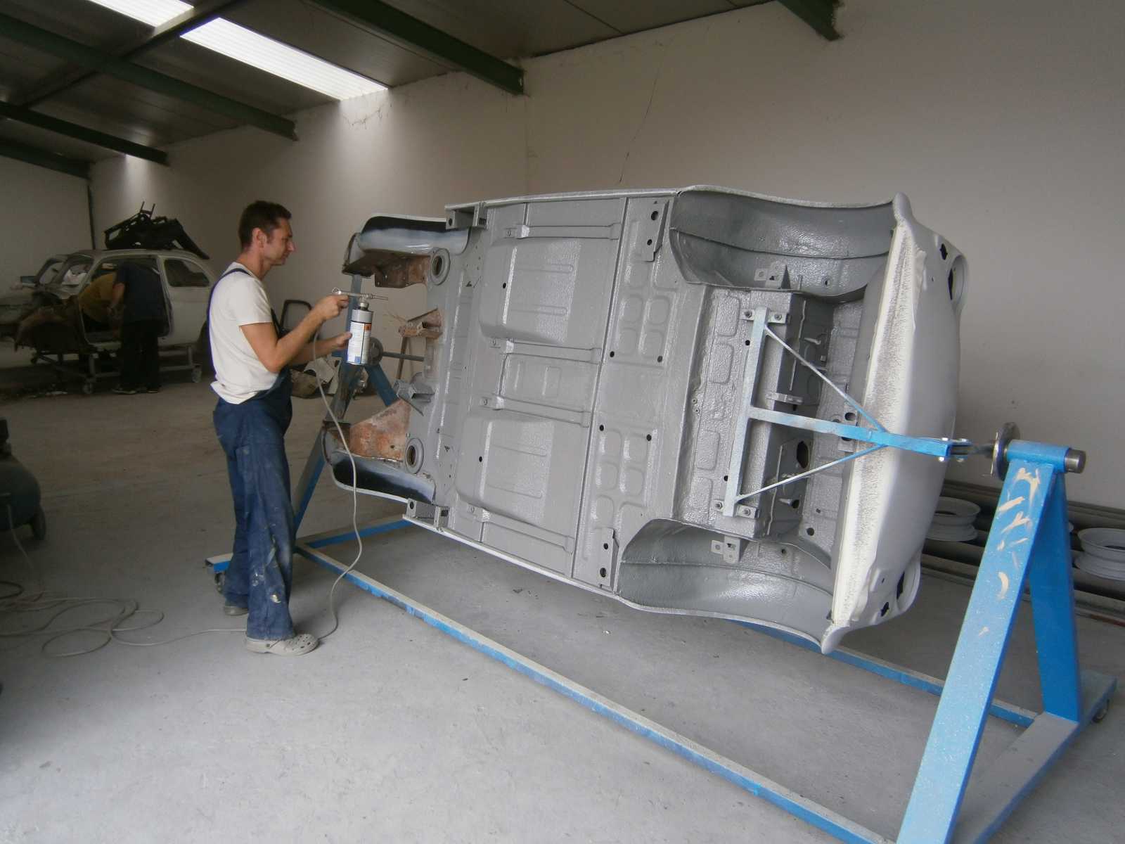

    Come promesso qualche giorno fa,ecco le foto.
    Oggi Luca mi ha chiamato per consegnarmi i Borrani raddrizzati,pallinati, verniciati e pronti da gommare,quindi ho colto l’occasione del ritiro per fare qualche foto :whistle: .
    Il musetto di Bimba comincia a prendere forma:
    vedere i mezzaluna montati ” 😛 me gusta 😛 “,ma anche la plancia inizia a definirsi,e qui mi esalto,se esagero con la ruota di pavone ditemelo :laugh: :laugh: :laugh: ,un paio di accessori che vedrete sono “homemade”,e sono la placca da 600 modificata ed il posacenere cromato,spero vi piacciano.
    E questi sono i lavori sulla macchina,ora vi mostro i cerchi che ho voluto verniciare rispettando la loro epoca,quindi alluminio ruote 690 Fiat
    una volta a casa ho provato a completarne uno mettendo borchia,bulloni,adesivo, ed il risultato è questo:
    anche questi sono stati pallinati,gli originali da L andranno in verniciatura la prossima settimana,gli altri(Fergat-Giannini) devono essere sottoposti a raddrizzatura in un centro specializzato a Latina,poi completati.
    Grazie per l’attenzione.
