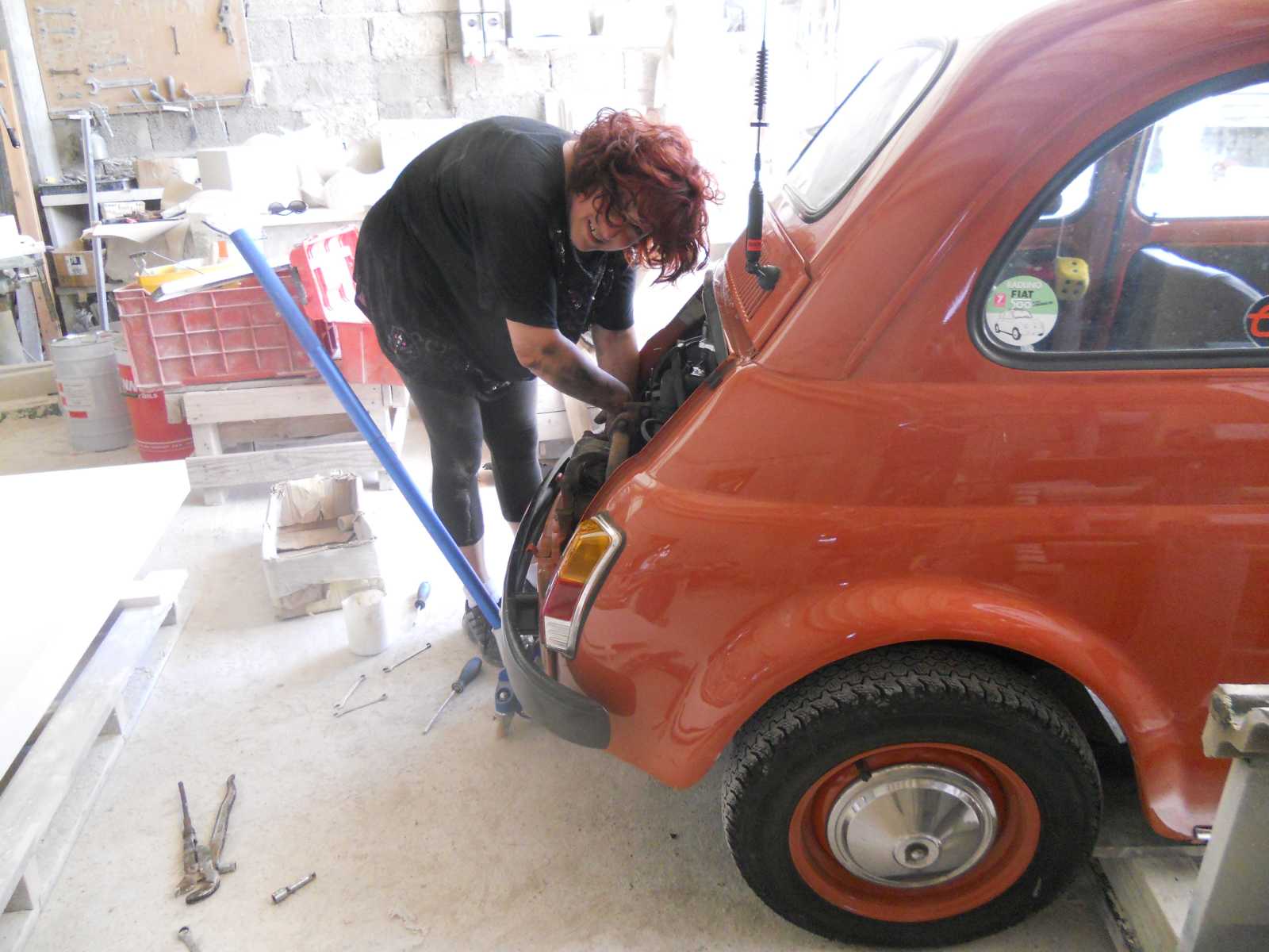

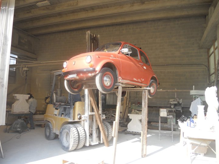

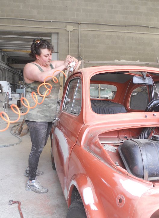

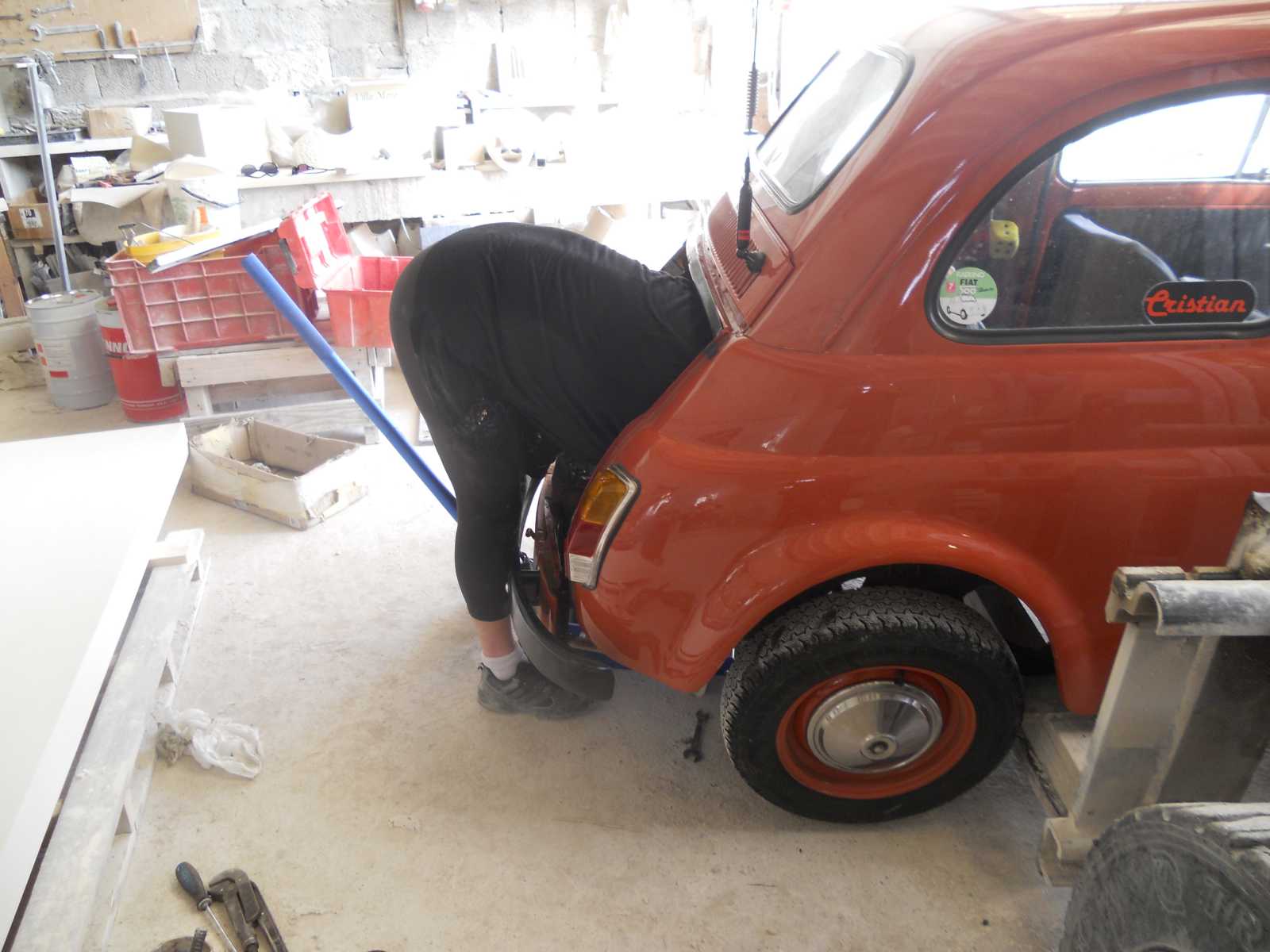

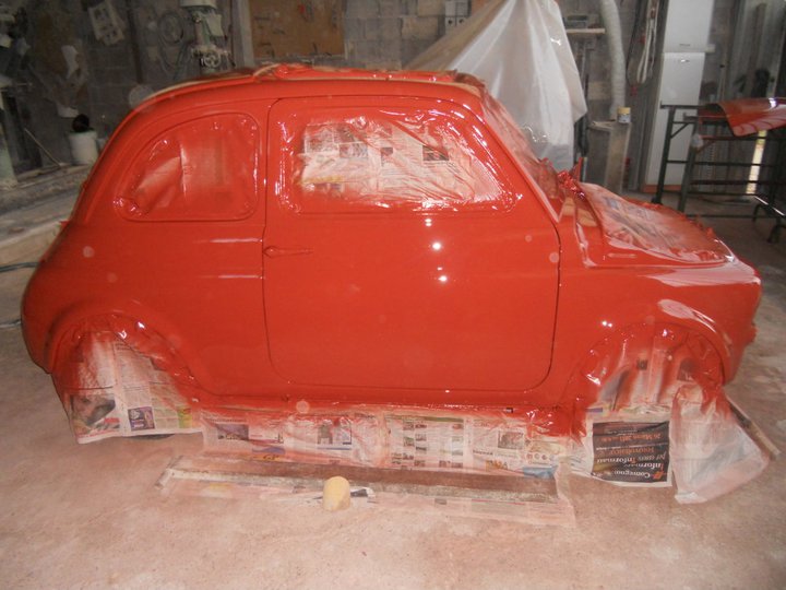

                        romina80
                          eccone alcuneeeeeeeee

                            #224715
                            velox
                              visto non era difficile, solo se una volta selezionati fai una a una inserisci si vedano più grandi.
                              Sei grande solo fa una certa impressione vedere la 500 sul muletto in quelle condizioni stai attenta ad lavorare in quella maniera, comunque complimenti per la tua manualità :cheer:
                              #224716
                              romina80
                                di solito la puntello anche davanti e dietro cmq vel’hodetto che sono pazza ma amo la mia bambina e guaia chila tocca… mi costa tanti sacrifici ma sono sempre ben ripagata
                                #224717
                                velox
                                  non si trovano tante ragazze in giro che si sporcano le mani come lo fai tu, si vede la passione che ci metti, l’hai verniciata tu la tua 500? chiedo scusa a tutti per OT 🙂
