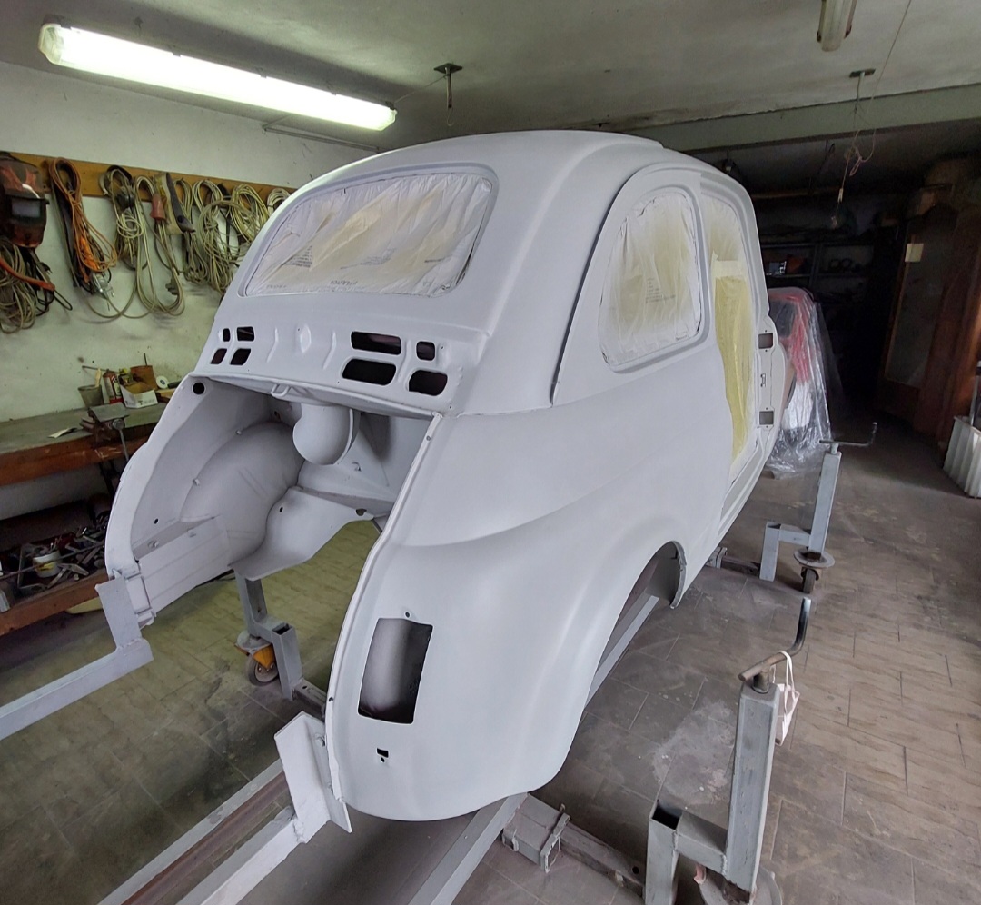

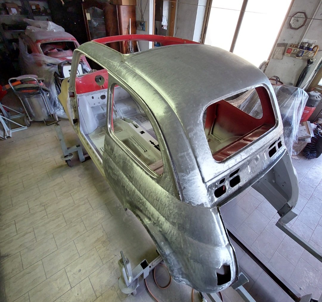

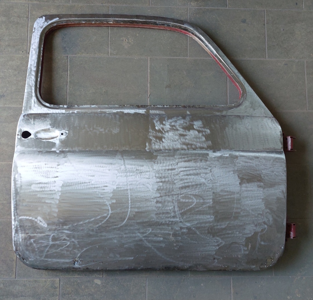

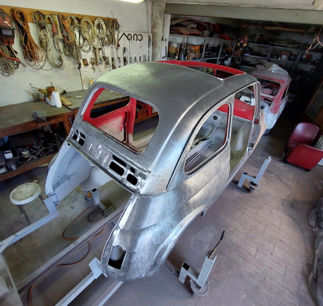

        Oggi ho terminaro la sverniciatura esterna della parte posteriore. Al musetto mancano ancora un paio di finiture quindi quella parte dovrà aspettare. Ho fretta di proteggere il prima possibile le parti della scocca ultimate. La maledetta ruggune è sempre dietro l’angolo…. :angry:
        Nei prossimi giorni stenderò l’epossidico su quanto sverniciato. Per quanto riguarda la parte interna superiore ho deciso di lasciare la vernice vecchia. È in ottimo stato quindi una rinfrescata con lo stesso colore sarà più che sufficiente (= non ho voglia di sverniciare quelle parti… 🙂 )

          Ottimo lavoro Dario :like :like
          Sbaglio o vedo un certo numero di fori sul cruscotto? L’immagine è un poco sgranata però… magari mi ha tratto in inganno :S
          #548876
          Lampa
            Grazie Alessandro!
            Effettivamente sul cruscotto c’è un foro in più a destra.
            Una modifica del precedente proprietario che eliminerò saldando una piccola pezza.

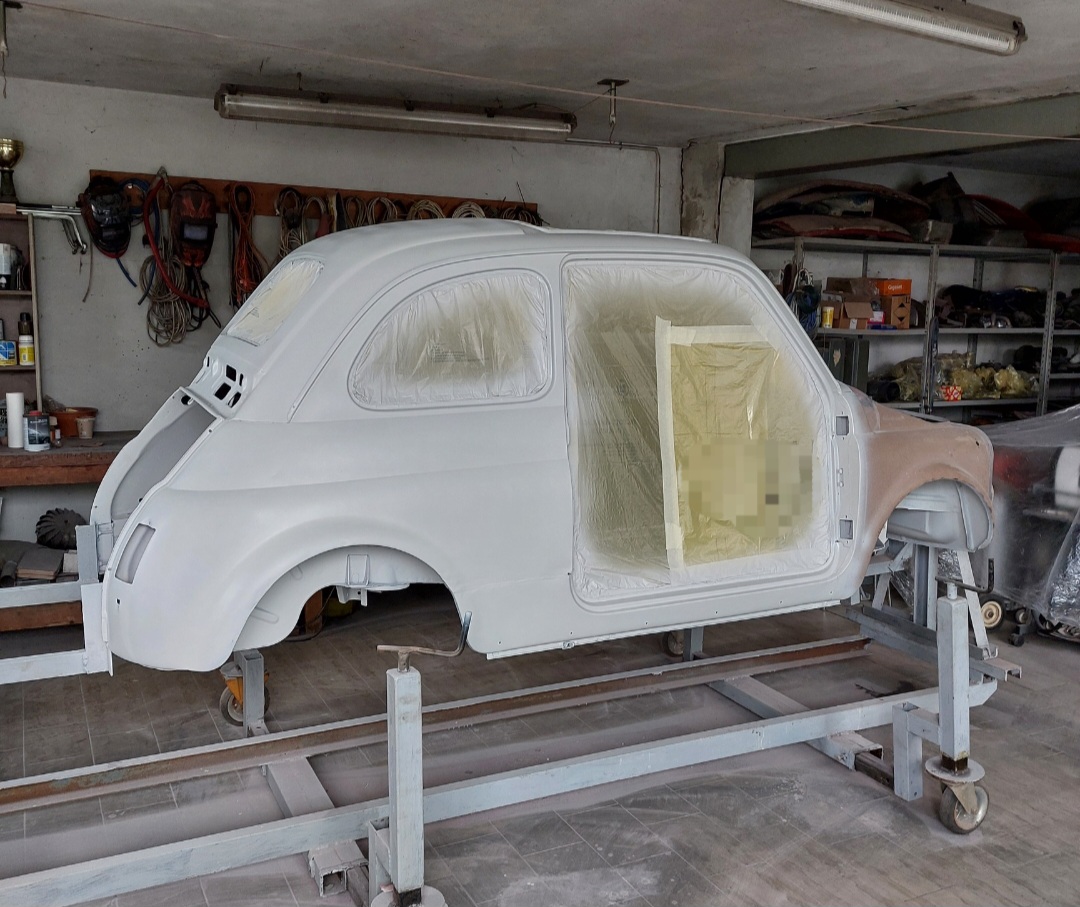

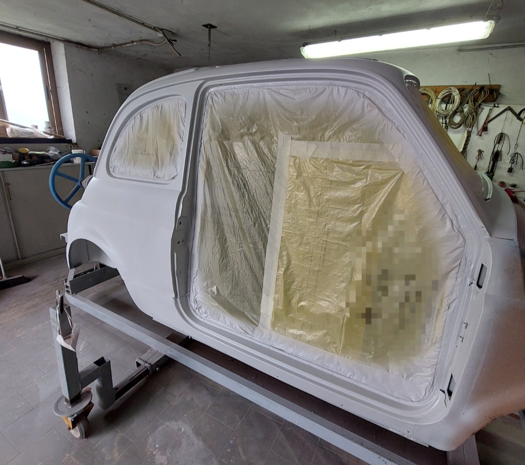

              Epoxy primer!
              Quasi tutta protetta. Dormirò sonni quasi tranquilli.

                Sempre al lavoro la carrozzeria Lampa! :woohoo:
                Notavo i fori sulla canalina. Aveva i profili cromati come la 500L o si tratta di un refuso dagli anni? 😉
                #549006
                Lampa
                  Credo che i profili cromati fossero molto ambiti sui vari modelli. C’erano, con tanto di fori sulla canalina, anche sulla mia F.
                  Taroccate d’altri tempi :laugh:

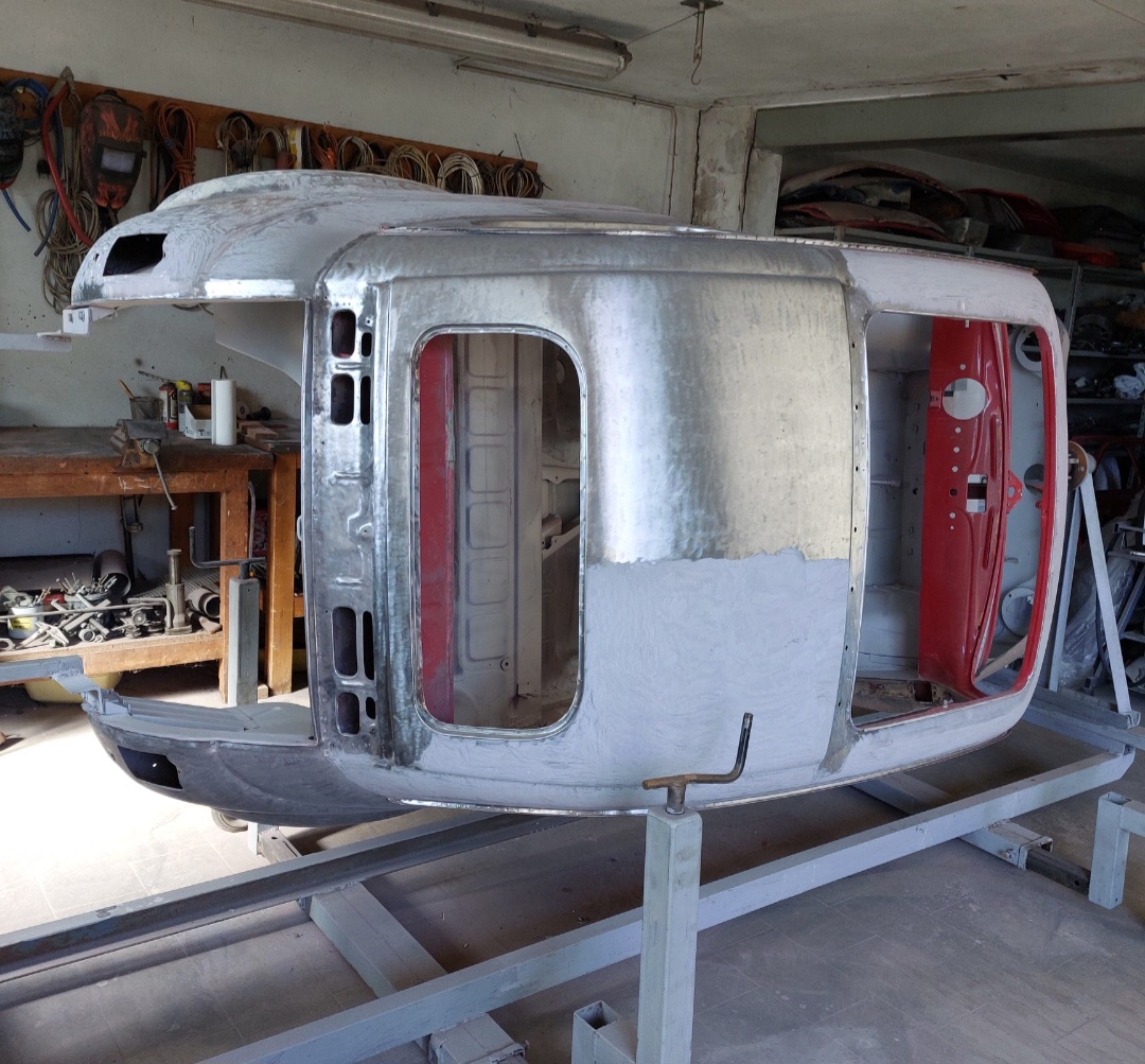

                    Ragazzi non mi siete attenti….. e questa schifezza!?
                    Chissa cosa c’è sotto. Sarà meglio verificare
                    La maledetta ruggine come temevo :angry:
                    Sanification!
                    Reparation con puntation
                    Saldation
                    Seguirà epossidication e stuccation.
                    E farò la stessa operation dall’altra parte.

                    MarcoF
                      [quote=”Lampa” post=410900]
                      E farò la stessa operation dall’altra parte.[/quote]
                      Meglio stuccation poi epossidication
                      Si stucca sempre il metallo nudo, poi si vernicia.
                      Usane pochissimo di stucco e comunque mettendoci molto più tempo nella saldatura e nella successiva levigatura, se ne può anche fare a meno.
                      C’è comunque da riconoscere che su tutta la scocca della 500 quello è un punto veramente impegnativo da far tornare perfetto senza l’utilizzo del filler.

                      Lampa
                        Grazie Marco. Credevo che la lamiera andasse protetta prima di essere stuccata. Seguirò le tue indicazioni. :like
                        Ho cercato di allineare parallelamemte i lamierati il più possibile, lo stucco servirà solo per la parte del cordone di saldatura.

                        MarcoF
                          [quote=”Lampa” post=410922]
                          Ho cercato di allineare parallelamemte i lamierati il più possibile, lo stucco servirà solo per la parte del cordone di saldatura.[/quote]
                          ..e hai fatto un ottimo lavoro, a giudicare da quello che vedo in foto. Il posizionamento del lamierato sembra esatto, anche perché -ripeto – quel punto è veramente difficile per via della curva e controcurva della scocca.
                          Per la levigatura del cordone di saldatura usa le smerigliatrici ad aria che si usano in carrozzeria. Hanno un disco di diametro di soli 5 cm e usandole con un certo angolo di incidenza lavori con esattezza sul cordone salvando la fascia attorno. Non ci andare con il classico disco da 125 mm della mola angolare, altrimenti per limare il cordone (che è più infossato) ti porti via un sacco di metallo ai lati della saldatura, sia sopra che sotto al cordone.

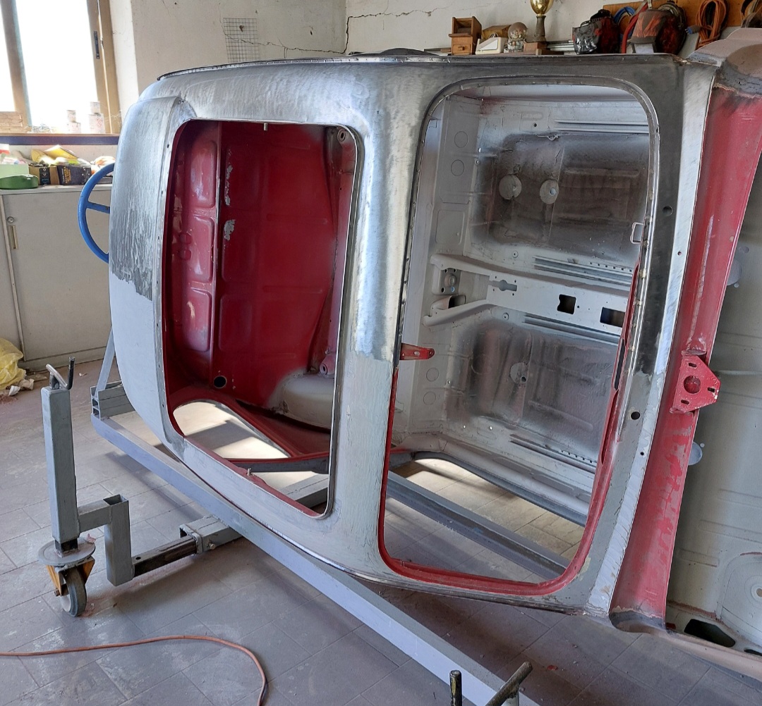

                            Finirà il purgatorio della sverniciatura?
                            Sono un po’ nauseato…. Non vedo l’ora di dedicarmi ad altro.
