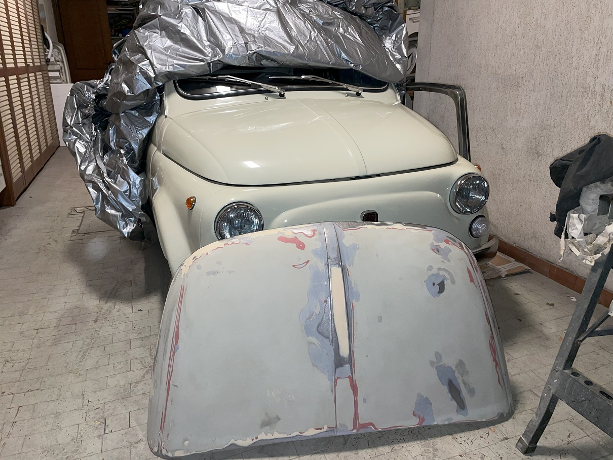

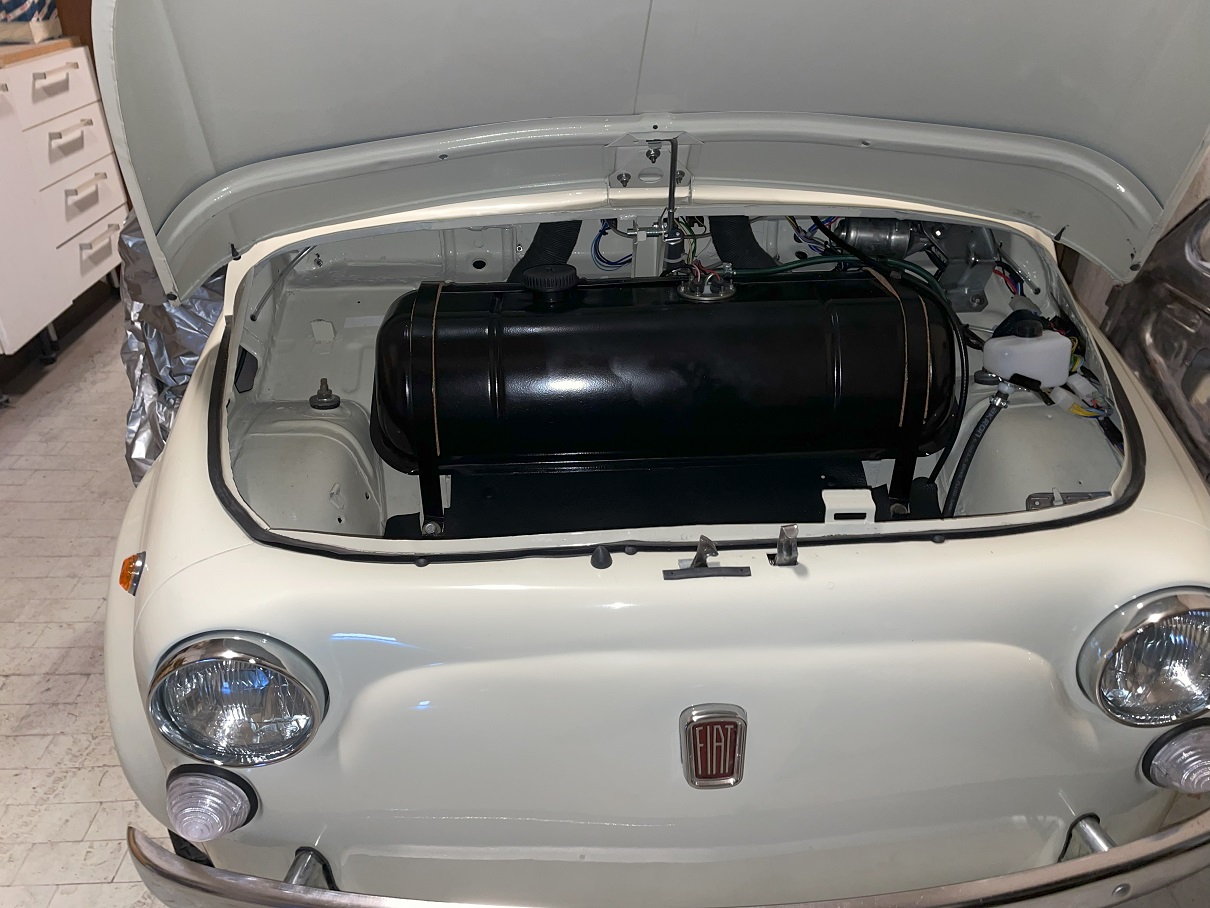

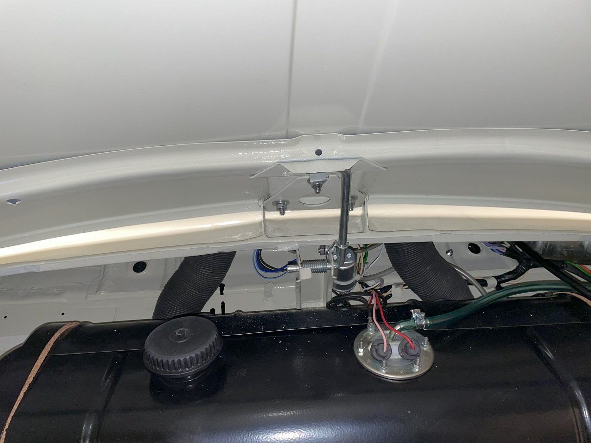

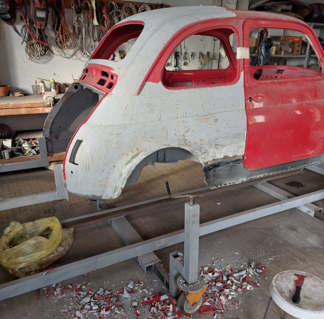

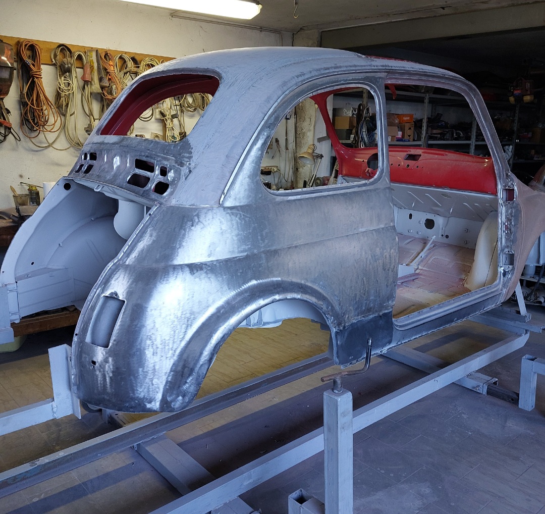

      ultime 3 fotografie…
      #547200
      Lampa
        Grazie Faber per il suggerimento. Credo proprio che userò la tua tecnica. :like :like :like
        La tua 5 è venuta benissimo! Complimenti!

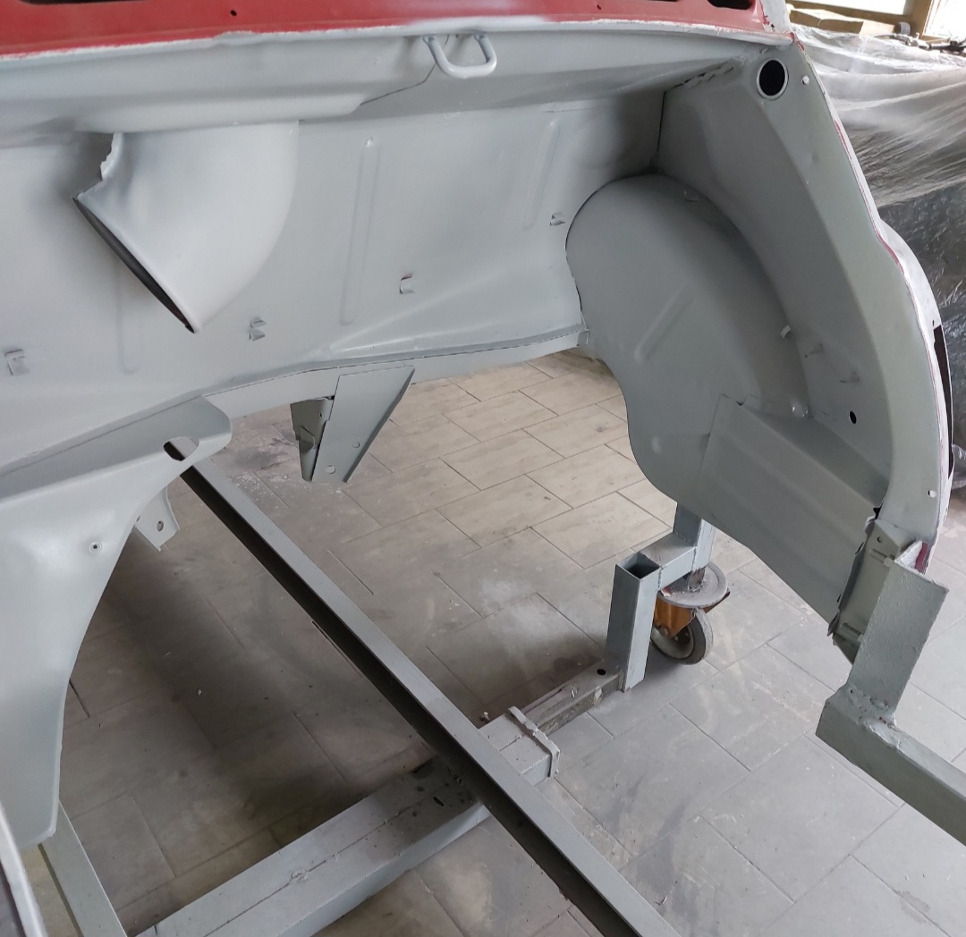

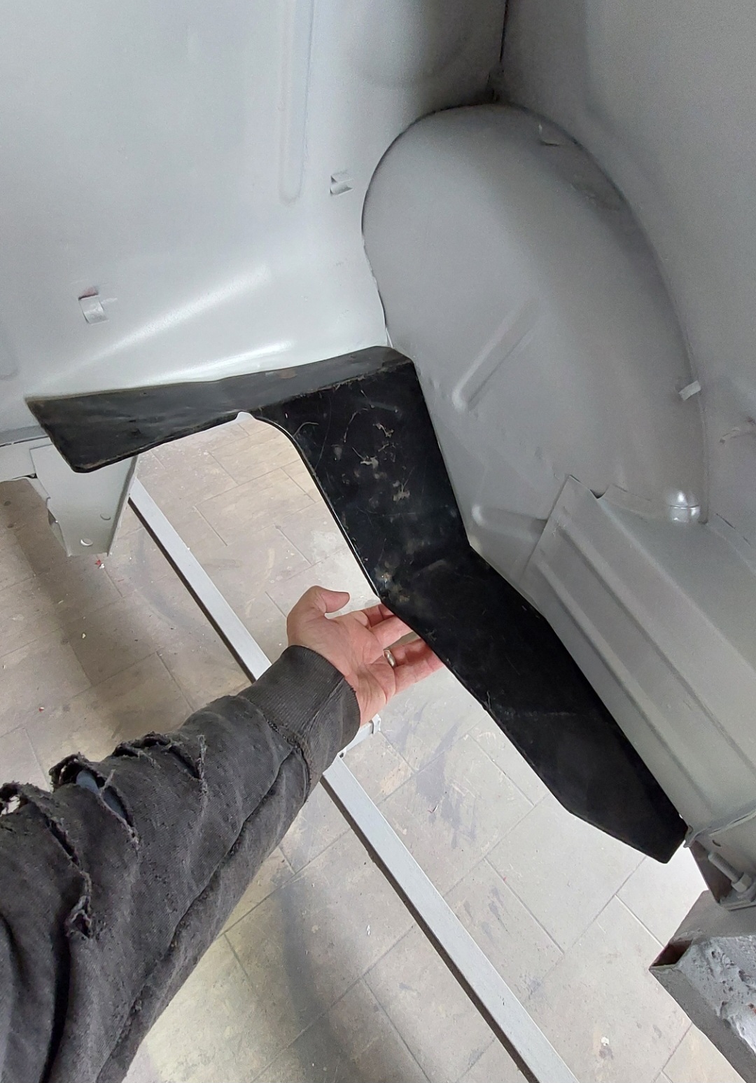

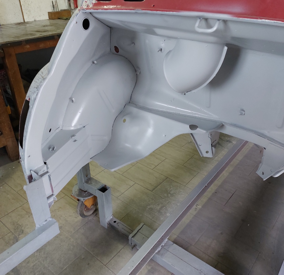

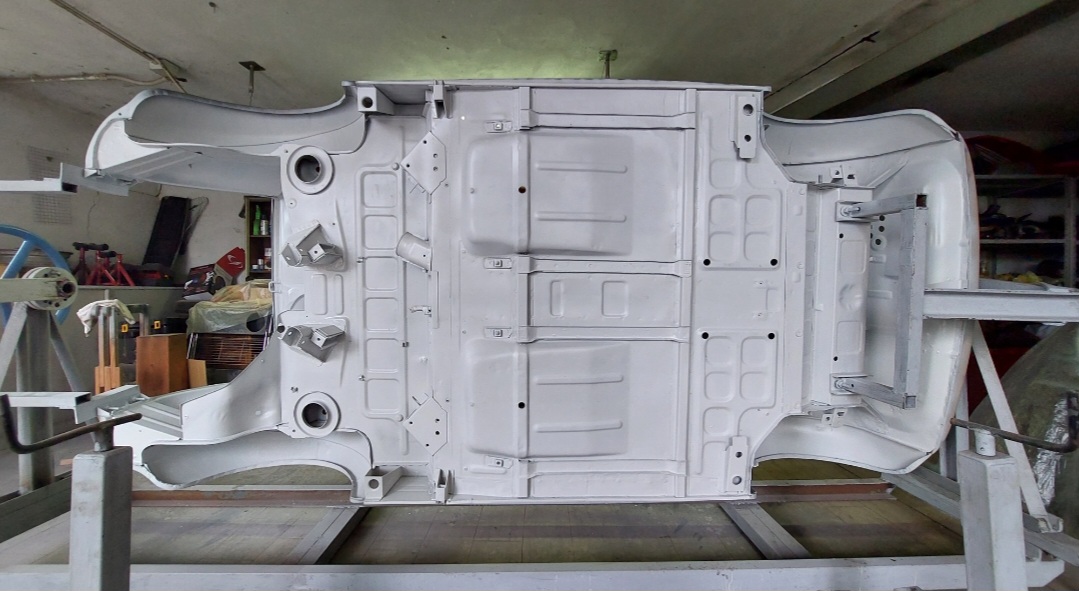

                  Terminati i vari particolari dei fondi e del vano motore, con la stesura dell’epossidico dichiaro terminati i lavori di lattoneria per queste due parti della scocca. Non mi rimarrà che sigillare le giunte, applicare il body e verniciare.
                  Gli occhi più attenti avranno notato che nel vano motore, sul lato destro, manca un lamierato. Si tratta dell’unica modifica apportata dalla casa austriaca al vano motore di questo modello. Veniva eliminato tale lamierato per permettere la messa in sede del motore boxer. Un carterino, simile ai carter motore Fiat, viene avvitato alla scocca a protezione della testa destra del motore.
                  #548697

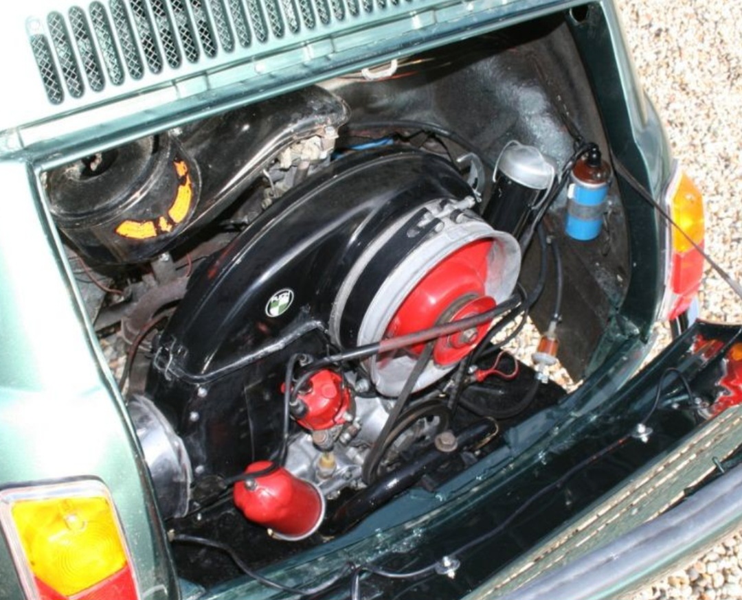

                  zamba
                    Ciao Dario, dalle foto che hai inserito noto che sulla tua vettura e’ presente il tubo in lamiera del convogliatore passaggio aria per il motore (prerogativa del motore FIAT). Sulla Steyr Puch tale convogliatore non serve assolutamente in quanto il raffreddamento del motore avviene diversamente. Non so se ti puo’ essere utile ma sulla mia Puch di Maggio 1971 e’ presente solo un piccolo bordo(dove poi andava puntato il tubo) ma non il tubo lasciando spazio all’interno del vano motore.
                    #548708
                      Interessante…
                      Comunque Dario, prima di effettuare qualsiasi rimozione, sarebbe opportuno informarsi.
                      Essendo la “S” derivata direttamente dalla 500F, potrebbe anche aver conservato la curva nonostante la sua inutilità. (Ipotesi…)
                      #548711
                      zamba
                        Giustamente come osserva Ale74Pc e’ opportuno informarsi. Per completezza di informazione anche la mia e’ un 500S derivato da scocca 500F.
                        #548713

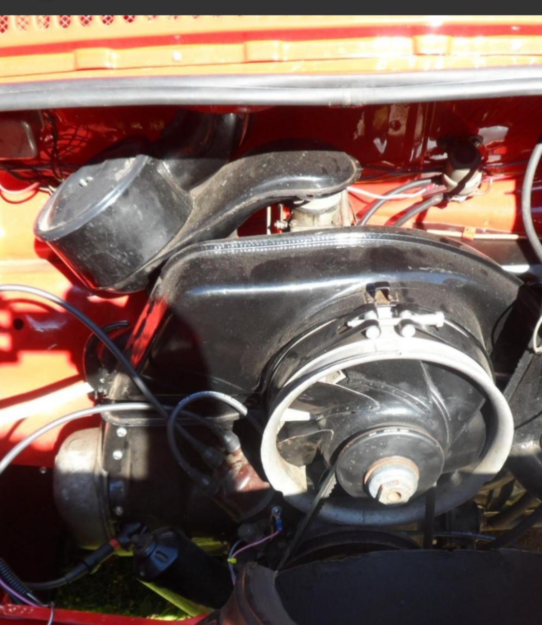

                        Lampa
                          Grazie amici per i vostri interventi. Quello del tubo per la presa d’aria è un tema al quale sto lavorando da tempo cercando di raccogliere informazioni.
                          Sono giunto alla conclusione che, per il modello S, l’eliminazione o meno del tubo di aerazione dipendeva dal tipo di filtro dell’aria che veniva montato. Ho esaminato personalmente almeno 4 esemplari, 2 dei quali mantenevano integro il tubo, mentre agli atri due era stato tagliato (tre con l’esemplare di Puch evidentemente).
                          I filtri dell’aria erano disponibili in varie forme e dimensioni: a barilotto orientati a destra, a ciambella centrale, e ad S orientato a sinistra.
                          Pare che quello specifico del modello fosse quello a” S ” orientato a sinistra che effettivamente comporta l’eliminazione/riduzione del tubo.
                          Le ricerche continuano. Se troverò conferme opterò per questo con relativa modifica.
                          #548714
                            Un controllo empirico (ma non mezzo di certezza assoluta) potrebbe essere la verifica della puntatura della curva.
                            Essendo un pezzo particolarmente noioso da montare, a che pro tribulare per aggiungere quel gomito, senza poi assolvere alcuna funzione?
                            Un dubbio potrebbe sorgere soltanto qualora la curva risultasse saldata in modo sommario o comunque non risultassero visibili le caratteristiche puntature ad intervalli pressoché regolari.
                            Dario, prova a pubblicare una foto a distanza ravvicinata della giunzione.
                            Contemporaneamente sarebbe molto interessante vedere il confronto con un esemplare privo di questo raccordo ed in che modo quest’ultimo venisse rimosso, o se possibile ipotizzare che nemmeno fosse installato in catena di montaggio.

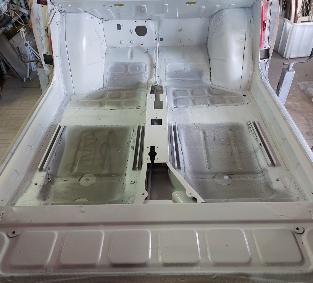

                                #548850

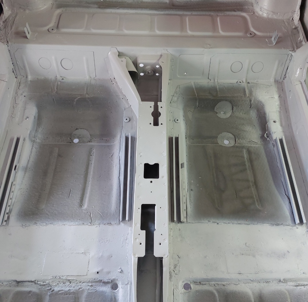

                                Lampa
                                  Anche gli interni inferiori sono ora protetti dall’epossidico :like
                                  Ho deciso di lasciare i fogli catramati originali previa ispezione meticolosa sul loro effettivo stato di conservazione. Hanno fatto un ottimo lavoro per 53 anni, i fondi sono in ottimo stato in quelle zone quindi perchè rimuoverli?
                                  Continua anche il processo della sverniciatura esterna… :pinch: lavoro orribile…..
