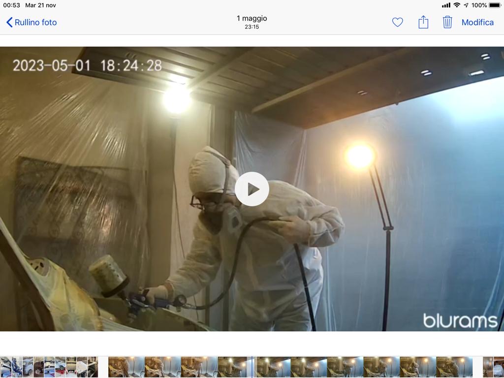

      #545186
      Faber1962
        Spero riuscire ad allegare le foto…

            #545212

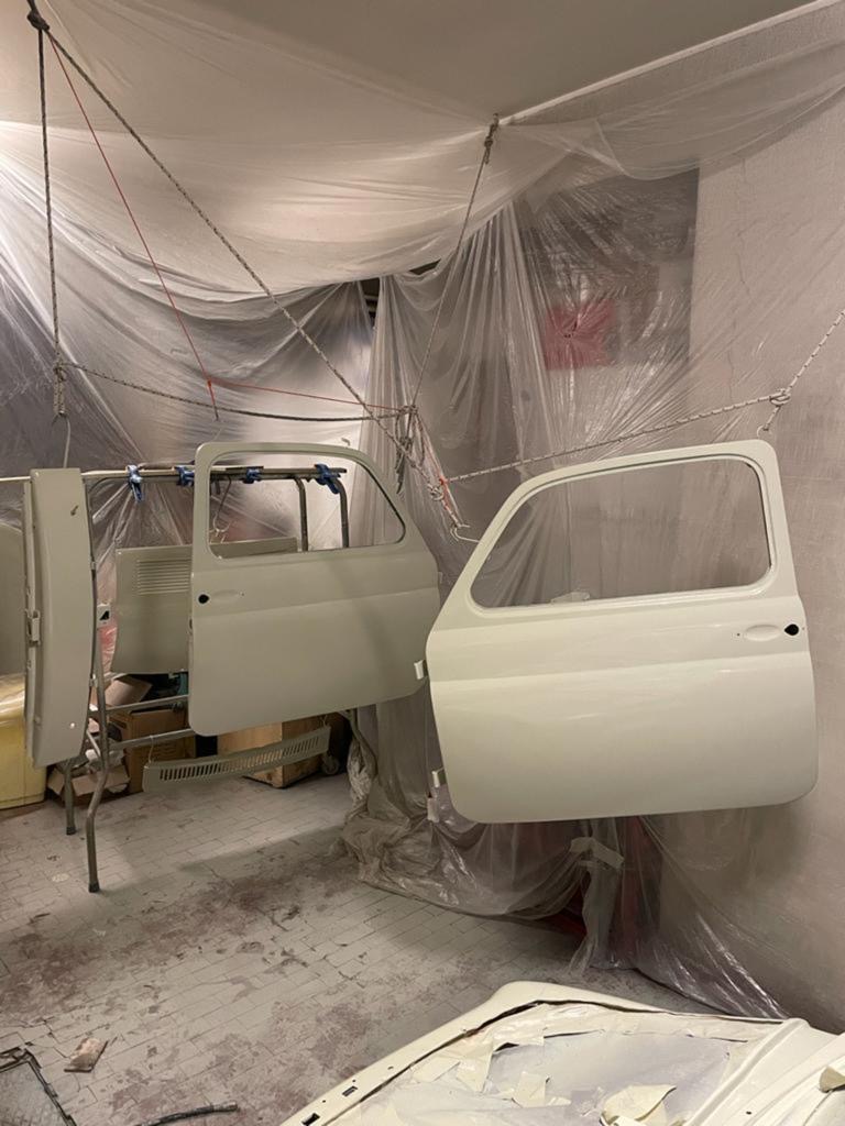

            Lampa
              Complimenti Faber, un lavoro da vero carrozziere.
              Anche l’ambiente che ti sei creato per la verniciatura è di tutto rispetto.
              Quando sarà il momento valuterò se procedere da solo o affidarmi all’amico di sempre.
              Grazie per i suggerimenti!

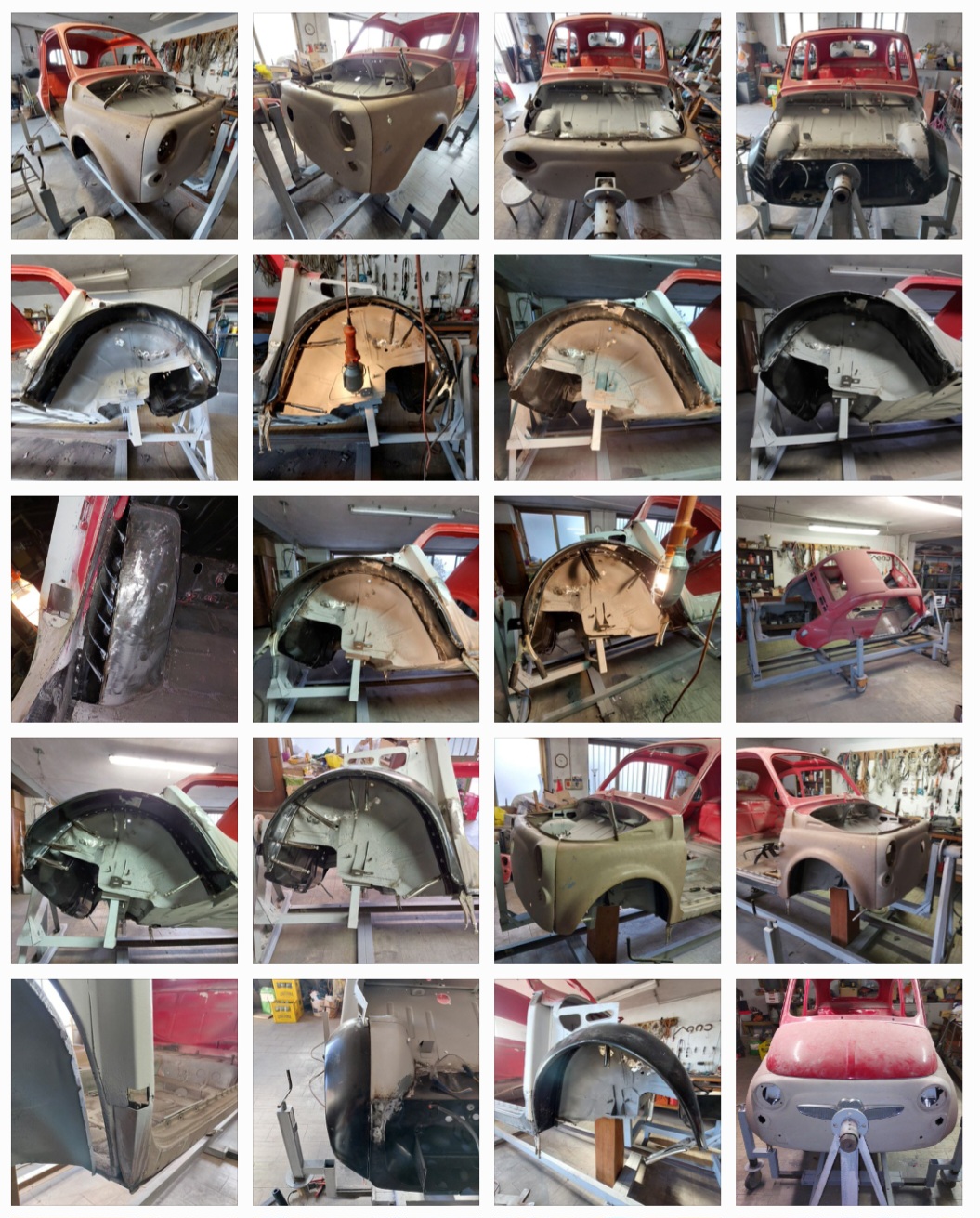

              #545551

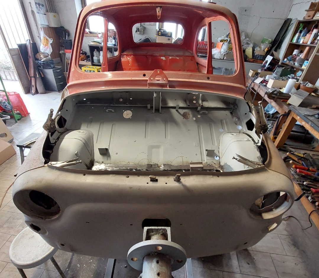

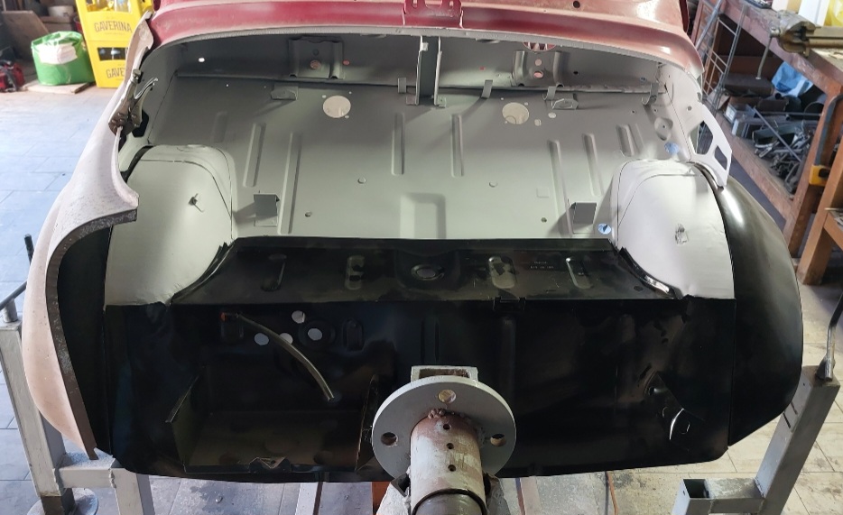

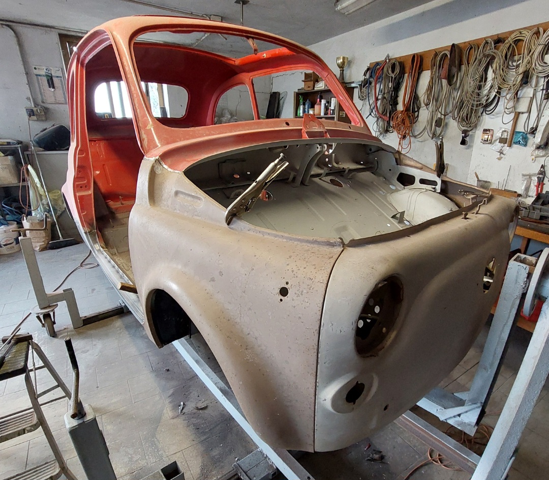

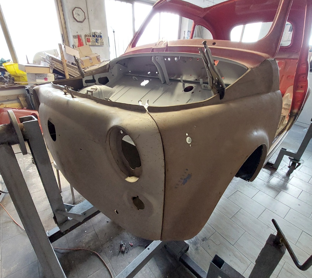

              Lampa
                Taglia-taglia del musetto terminato. Aprire tutte le puntature originali cercando di non danneggiare i lamierati è un lavoro lungo e tedioso :pinch: . Finalmente ho finito!
                Sverniciatura, trattamenti (di cui non ho nessuna foto, scusate) ed in fine epossidico a protezione. Farò due pezze per sostituire le parti danneggiate dei due passaruota interni ed infine pinzerò tutti i lamierati per verificare gli allineamenti. Verificati quelli sarà il momento di saldare vano porta batteria.

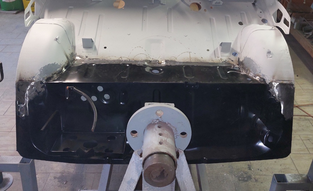

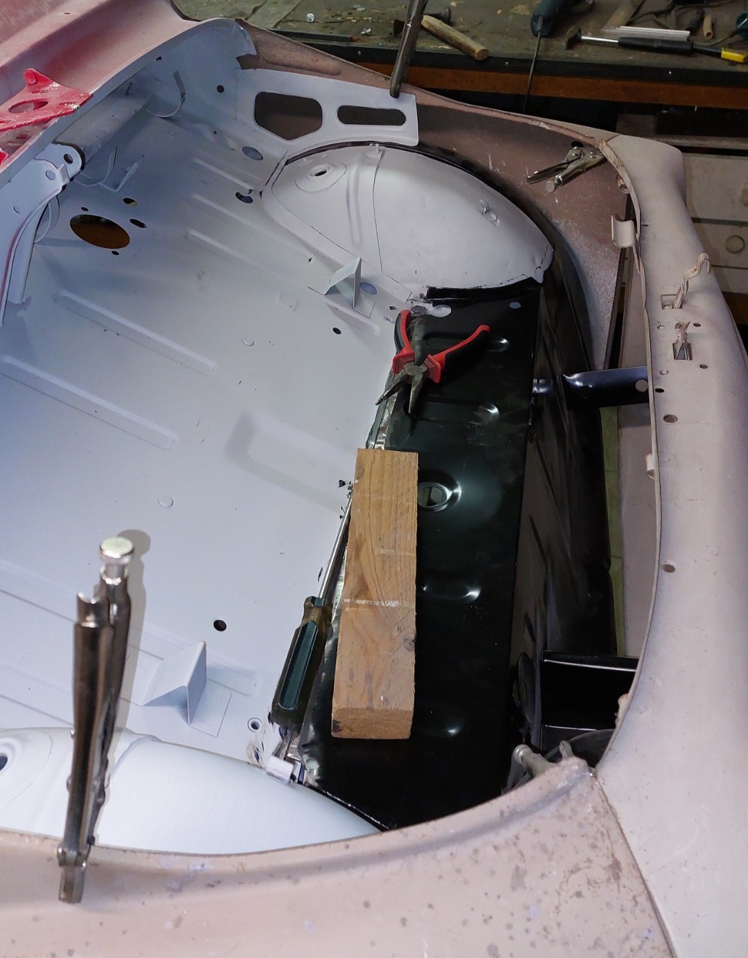

                #545830

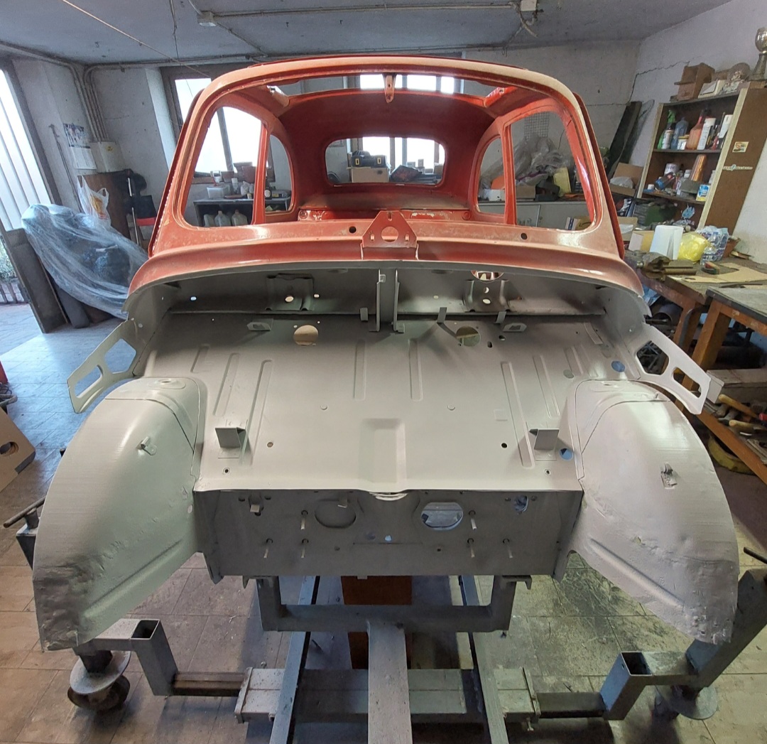

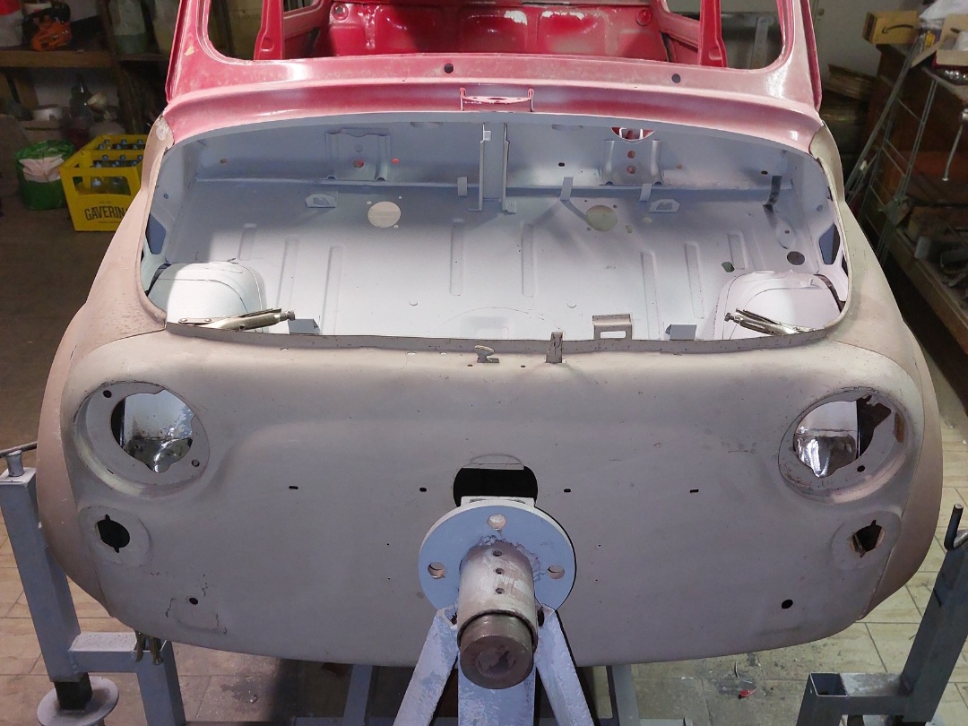

                Lampa

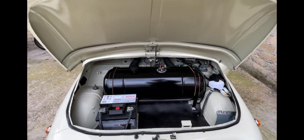

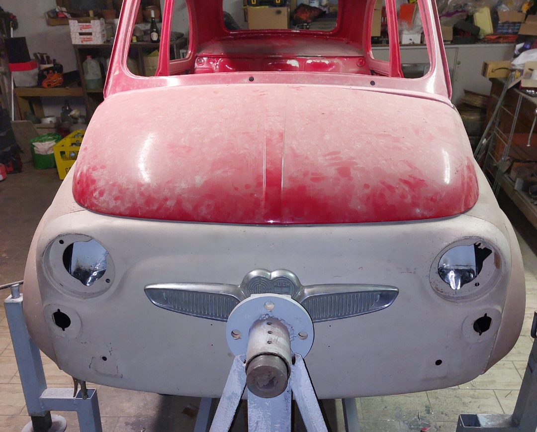

                  Prime prove di allineamento dei lamierati per poter posizionare correttamente il vano cofano anteriore e porta batteria.
                  Con i lamierati pinzati ho puntato il vano per poi procedere alla saldatura completa
                  Ed infine ultima verifica. Il lamierato del vano batteria mi ha fatto impazzire…. inutile dire che era tutto storto :angry: Ho dovuto rifare alcune piegature per far coincidere gli allineamenti. Tutt’altra storia con i lamierati originali. Ben stampati e sempre a misura. Roba d’altri tempi insomma…
                  Anche la mascherina è a bolla :laugh:
                  Morivo dalla voglia di vedere l’effetto 🙂
                  Il cofano è sulle ventitrè ma fissato con i 3 bulloncini è a bolla anche lui. È posticcio solo a scopo fotografia.

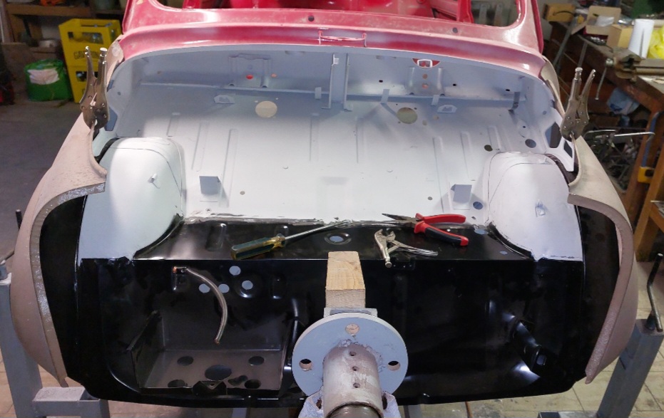

                              #546167

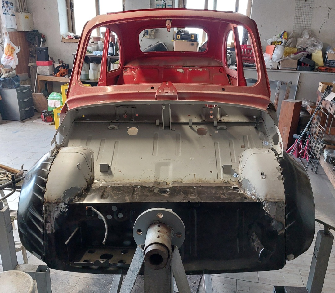

                              Lampa
                                Monta-allinea-smonta-taglia-piega-monta-pinza-allinea-smonta-mola-piega-monta-pinza-piega-smonta-taglia-mola-piega-monta-piza-allinea-smonta-piega-mola-monta alllinea………punta e salda! :S
                                Un lavoro very technologic!
                                Ed anche i passaruota esterni sono saldati. Che sfacchinata!
                                Parafanghi e musetto calzano a pennello. Ma prima devo sverniciare, trattare e dare l’epossidico a quando assemblato fin ora.
