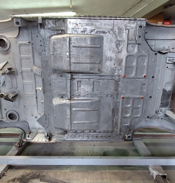

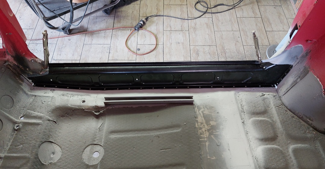

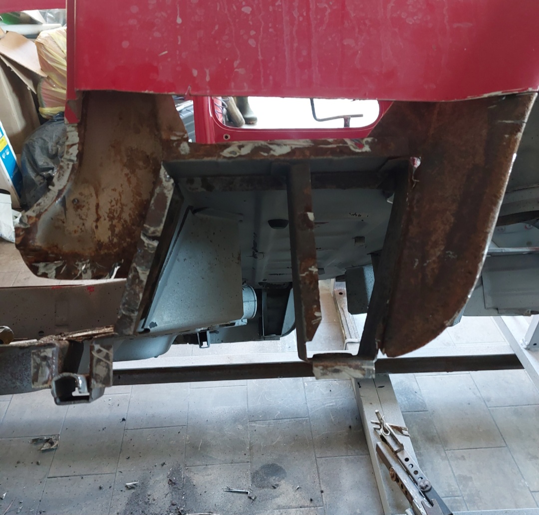

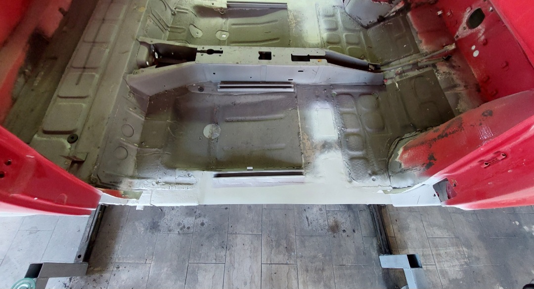

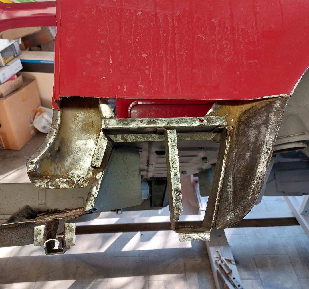

            Prima di procedere alla saldatura della pezza del fondo, ho dovuto fare una riparazione alla struttura della panca in quanto compromessa dalla ruggine.
            Ripristinata la parte rimossa
            Trattamenti vari con fosfatante

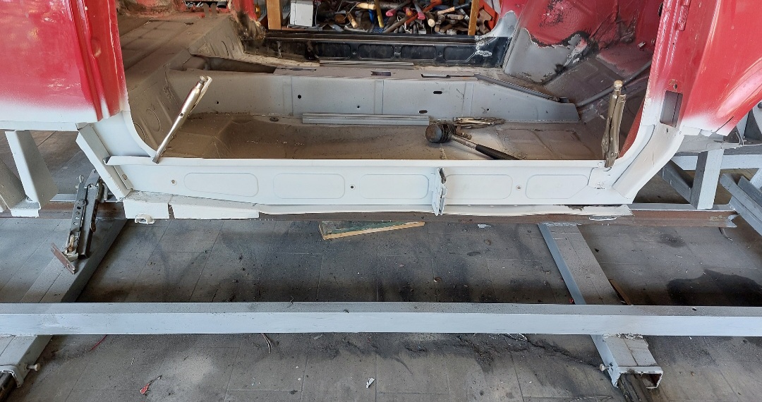

            Verifica con il sottoporta interno. Sono pronto a stendere l’epossidico (che mi sono dimenticato di acquistare e mi frena il restauro :angry: ) per poi saldare anche il lamierino sottoporta posteriore
            #542118
            Lampa

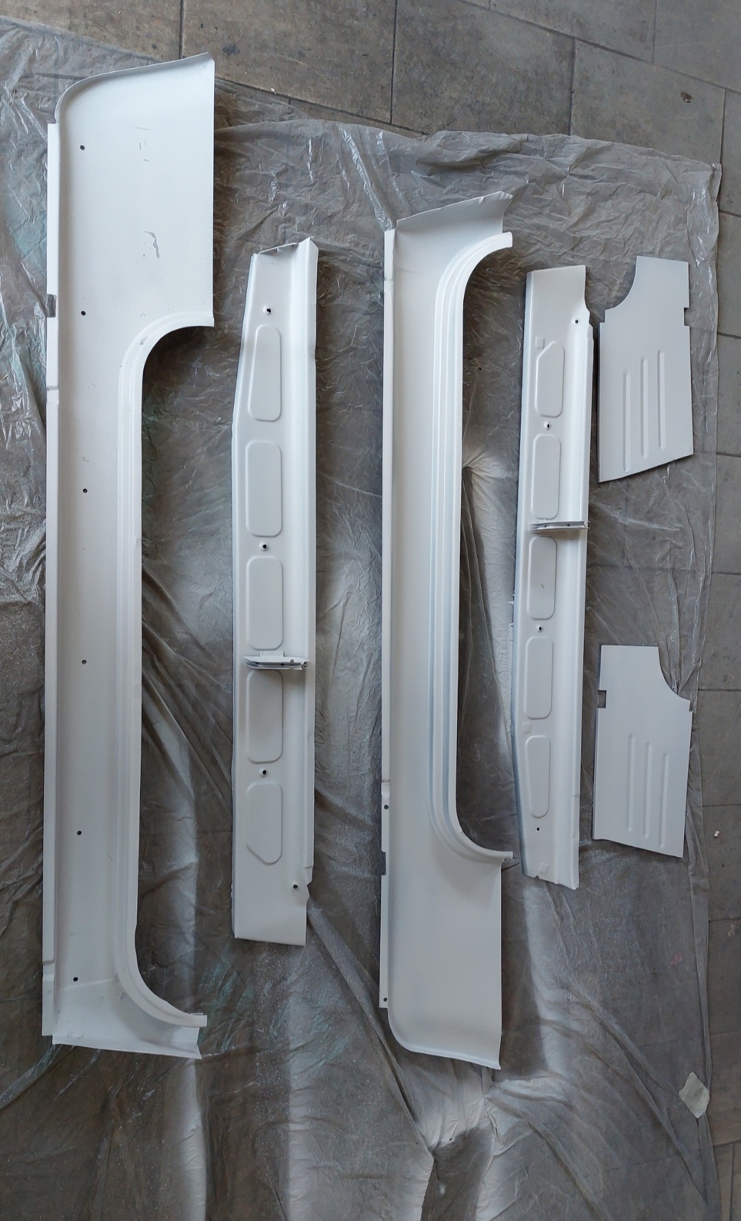

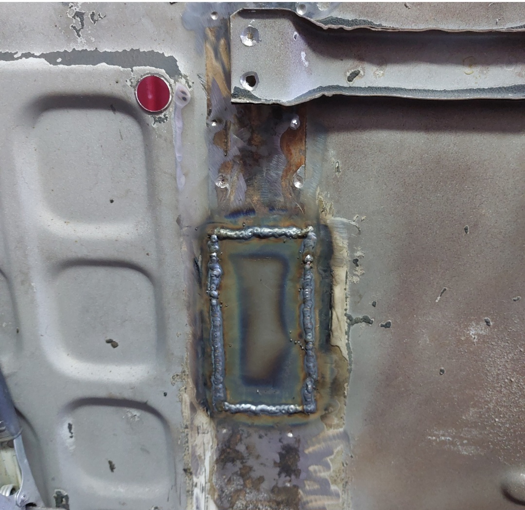

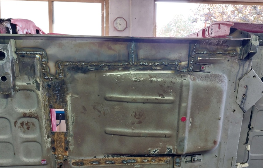

              È arrivato l’epossidico quindi posso procedere a saldare le pezze.
              Puntatura con ultime verifiche
              Saldatura in parallero
              Altra pezza al fondo lato guidatore
              Levigatura saldature e raddrizzatura finale con “picchia-picchia”
              Epossidico
              Prova sottoporta interno
              Prossimo passo fissaggio sottoporta con puntature home made 🙂

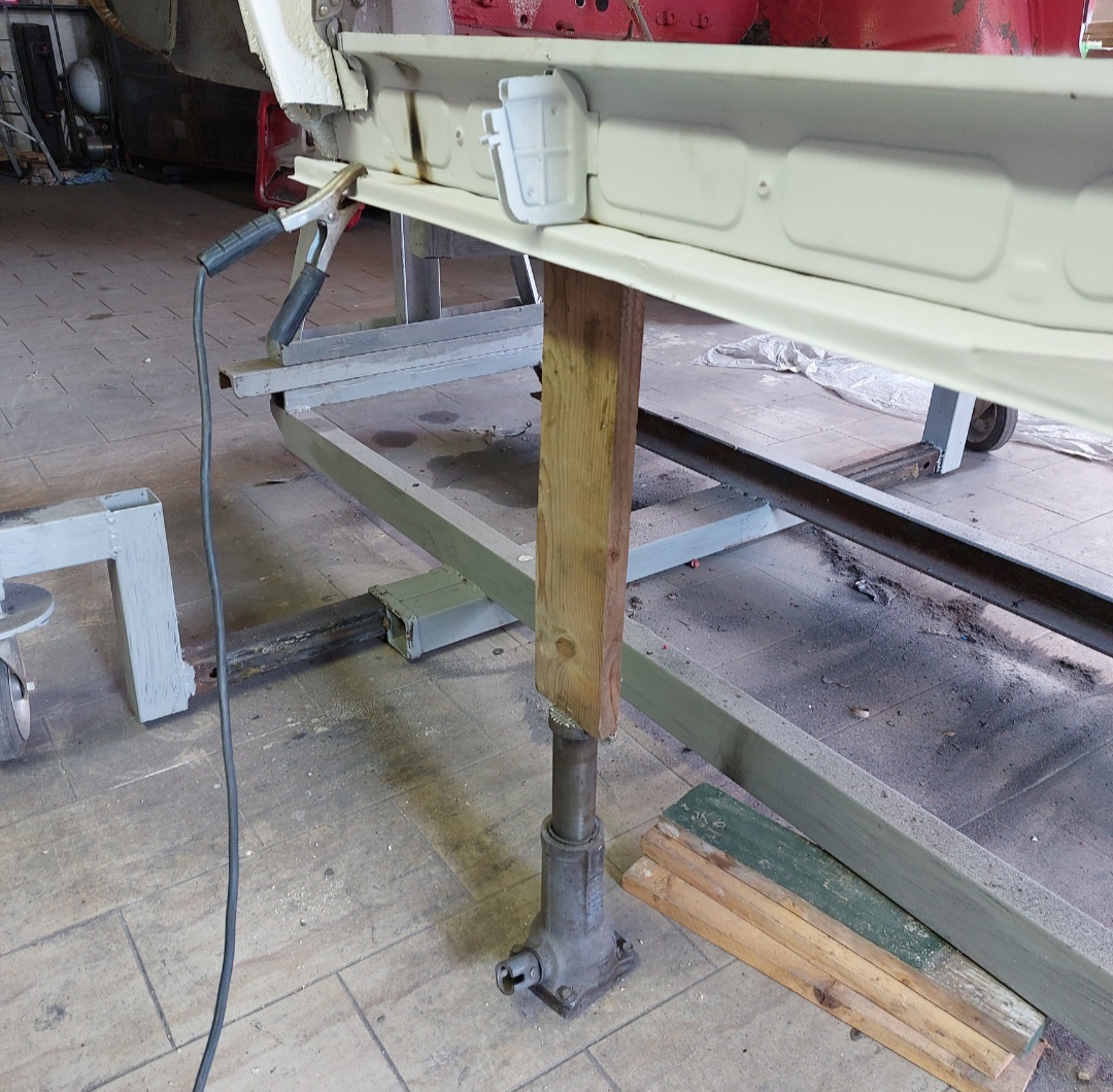

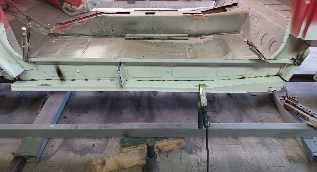

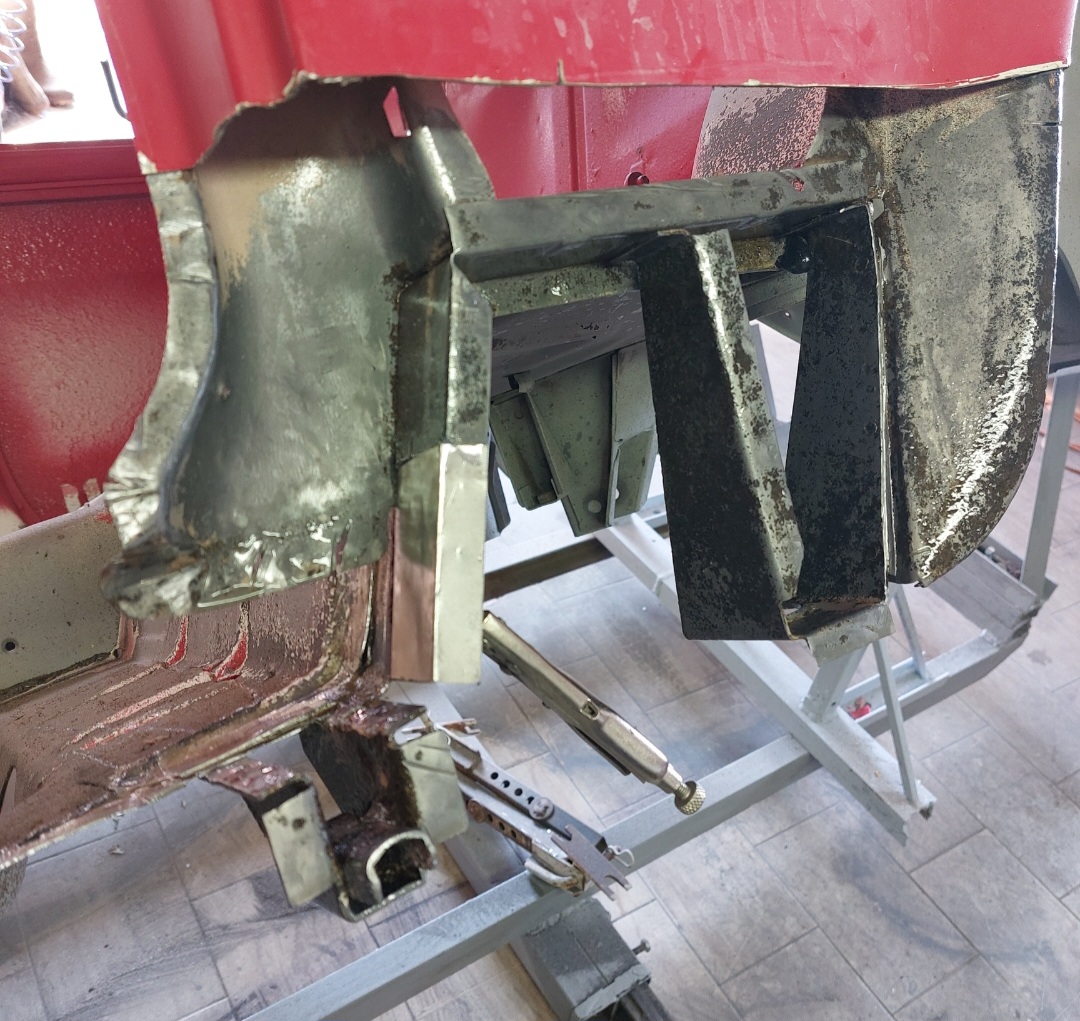

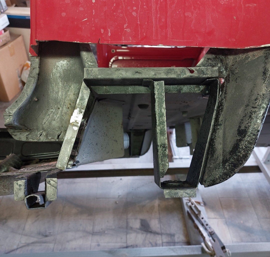

                Prima di saldare i lamierati ho steso una buona mano di epossidico. Per ora solo nella parte interna.
                Ultime prove per assicurare tutti gli allineamenti
                Con l’aiuto di un cric ho tenuto i due lamierati ben aderenti per assicurare la presa delle “puntature”. Ho fatto dei fori da 6mm a distanza di circa 4/5 cm al lamierato nuovo e leggermente alesato il fondo, in corrispondenza dei fori, per garantire la penetrazione delle saldature
                Ed ecco il sottoporta lato guida fissato alla scocca
                Prima di procedere alla saldatura del lamierino sottoporta posteriore e del sottoporta esterno darò un’ altra mano di epossidico. Sto anche pensando di sigillare le giunte con l’apposita pasta. Non è secondo la regola ma se posso ulteriormente evitare ristagni d’acqua mi sembra una buona idea.

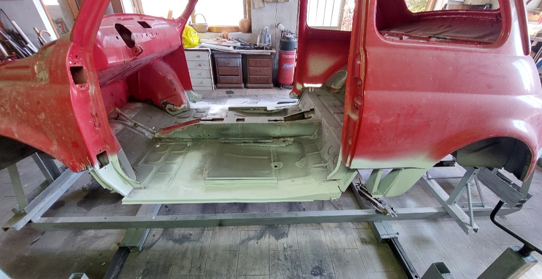

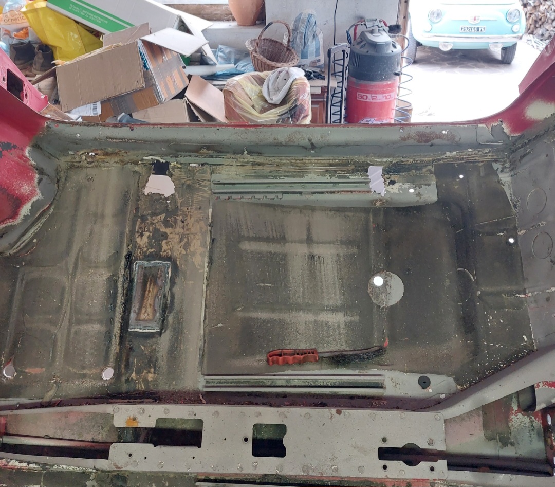

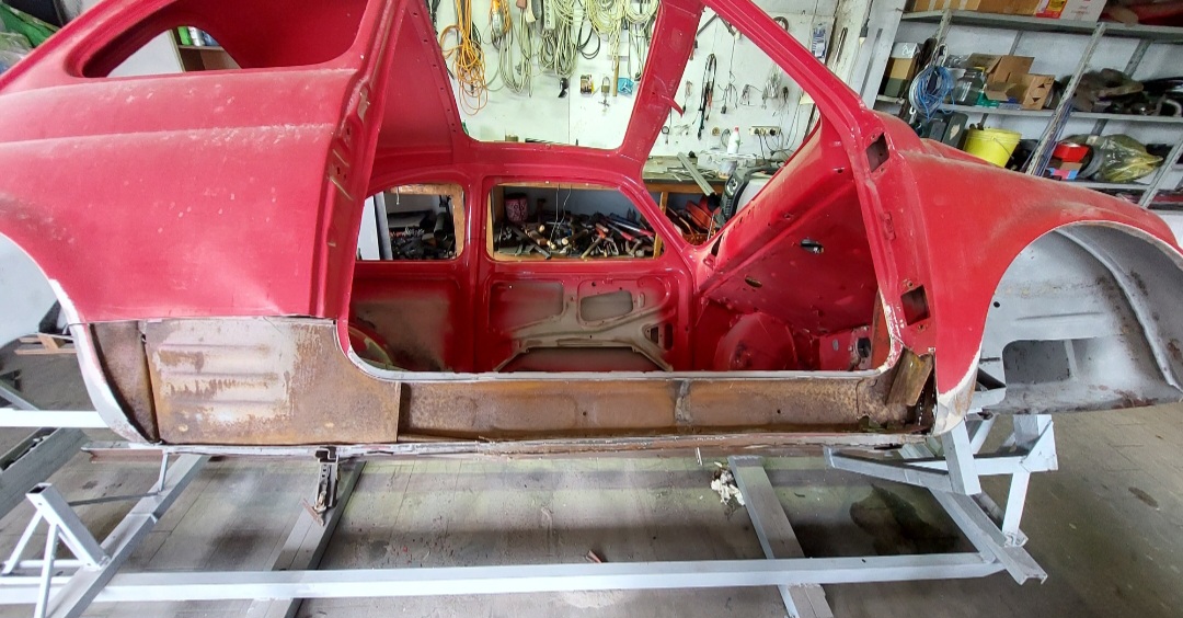

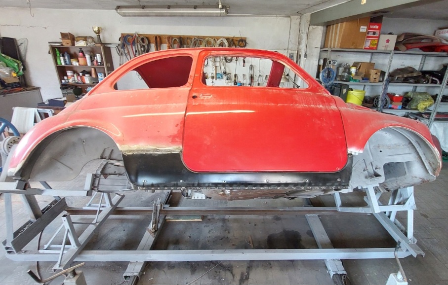

                        Ora che il sottoporta interno, insieme alla pezza del fondo lato guida, sono assemblati e garantiscono la tenuta a bolla della scocca da quel lato, mi sono dedicato a fare gli stessi lavori al lato passeggero. La situazione era più o meno la stessa quindi ho eseguito praticamente le stesse operazioni.
                        Notare la mia espressione di soddisfazione :laugh:
                        Epossidico a protezione della pezza
                        Prove di allineamento con il sottoporta interno nuovo

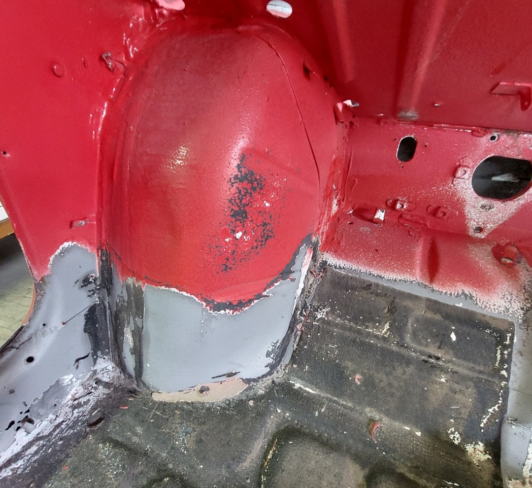

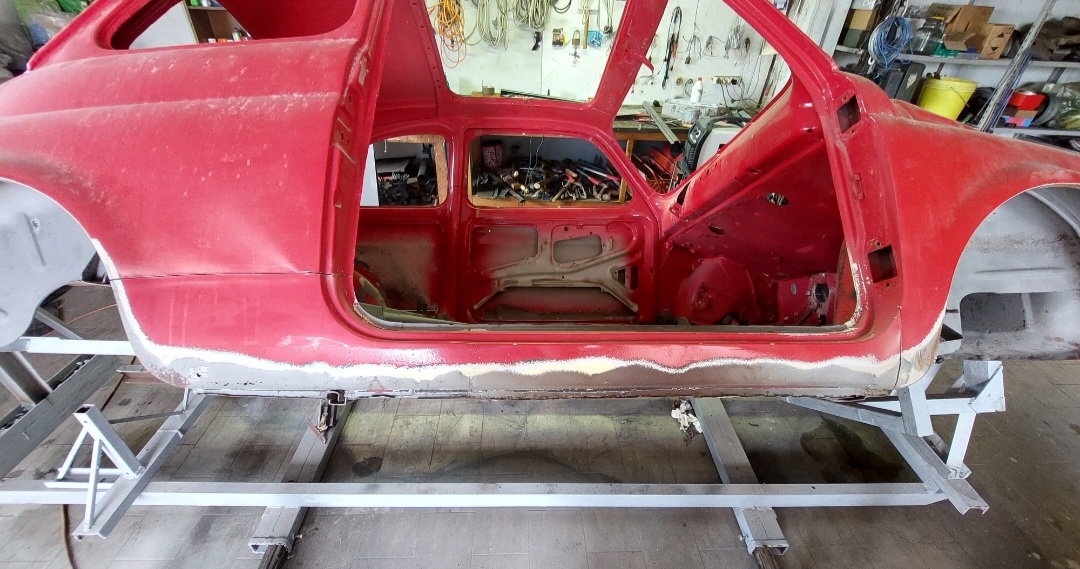

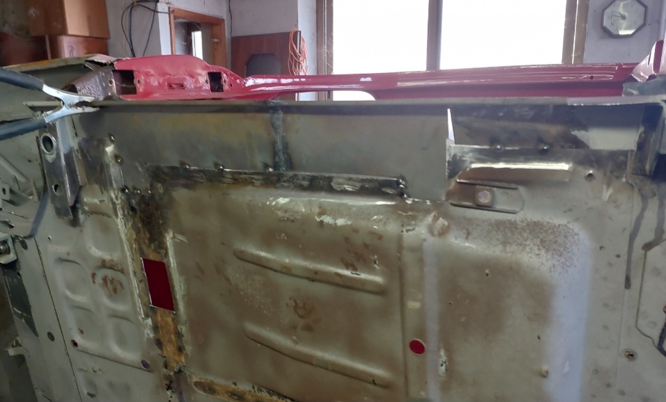

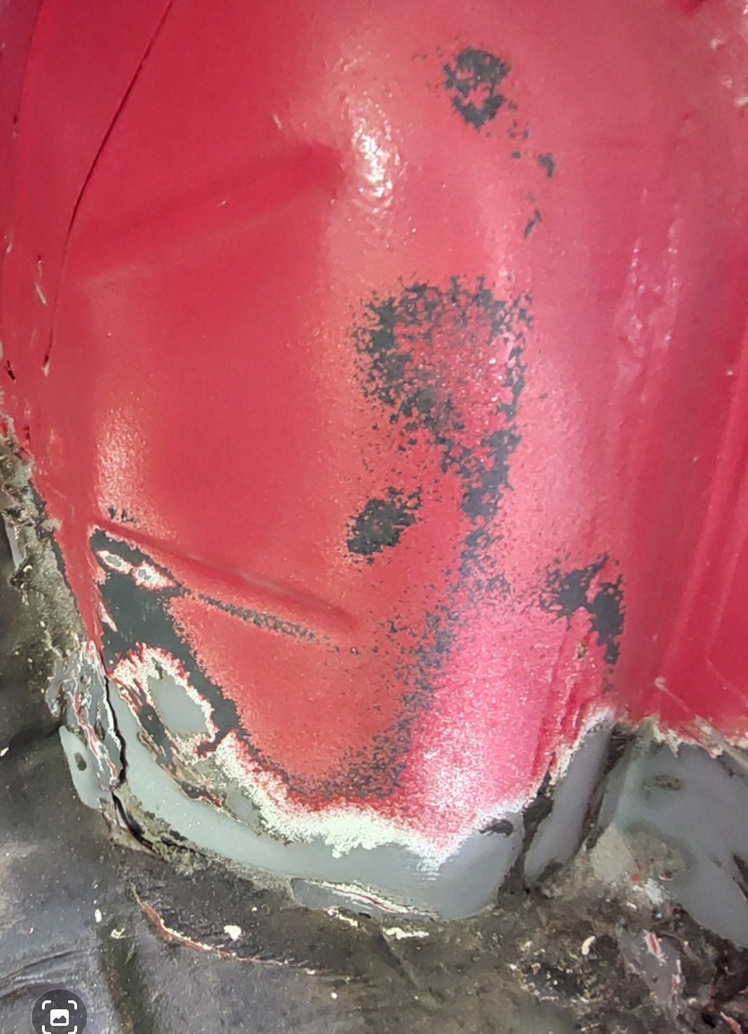

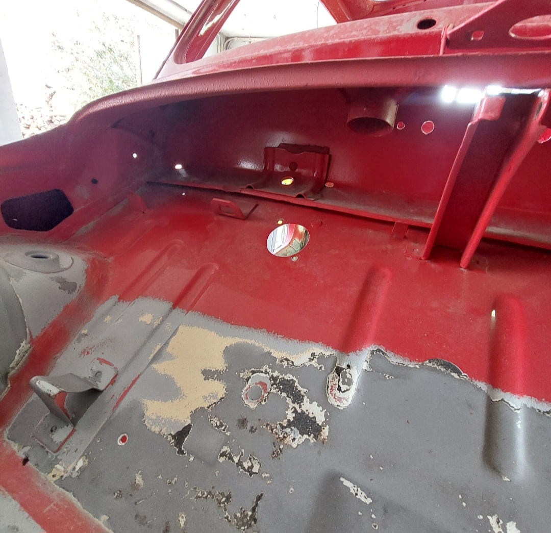

                          Ho una domanda per gli esperti. All’interno dell’abitacolo, nella parte anteriore, sui passaruota e sui fondi, si nota la presenza di una leggera mano di antirombo. Idem all’interno del cofano anteriore.
                          Non sembra sia stata aggiunta a posteriori. Si nota bene la stratificazione di epossidico-antirombo-vernice.
                          Negli anni 70 era una prassi della preparazione della scocca che devo ripristinare?
                          #542391
                            Si direbbe proprio un antirombo di tipo vecchio, o meglio, quello vero.
                            Trattandosi di una derivata a tutti gli effetti e destinata al mercato estero, potrebbe anche essere nata così.
                            Il rosso era il suo colore di origine?
                            #542433
                            Lampa
                              Grazie Alessandro. Ho avuto conferma che anche su un altro esemplare dello stesso modello c’è l’antirombo nell’abitacolo. Quindi ripristinerò. Per ottenere lo stesso effetto più “liscio” rispetto a quelli del sotto scocca e vano motore proverò a diluire un po’ quelli disponibili attualmente.
                              Si, il rosso è il colore di origine (che replicherò :woohoo: )
                              #542642
                              Lampa

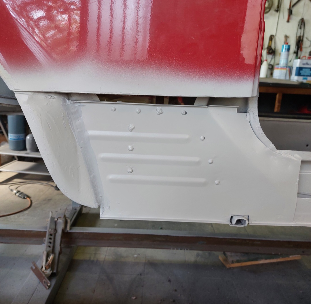

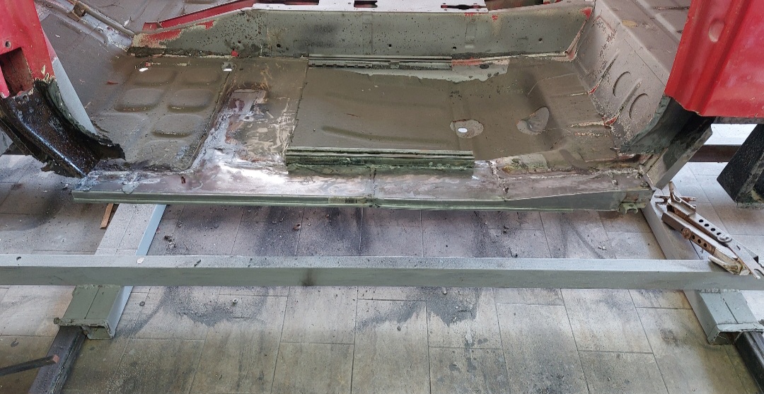

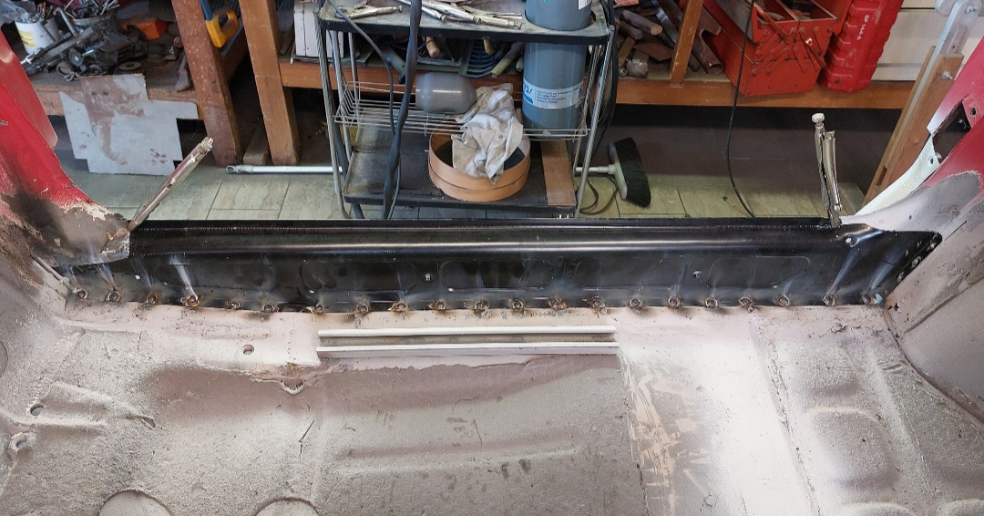

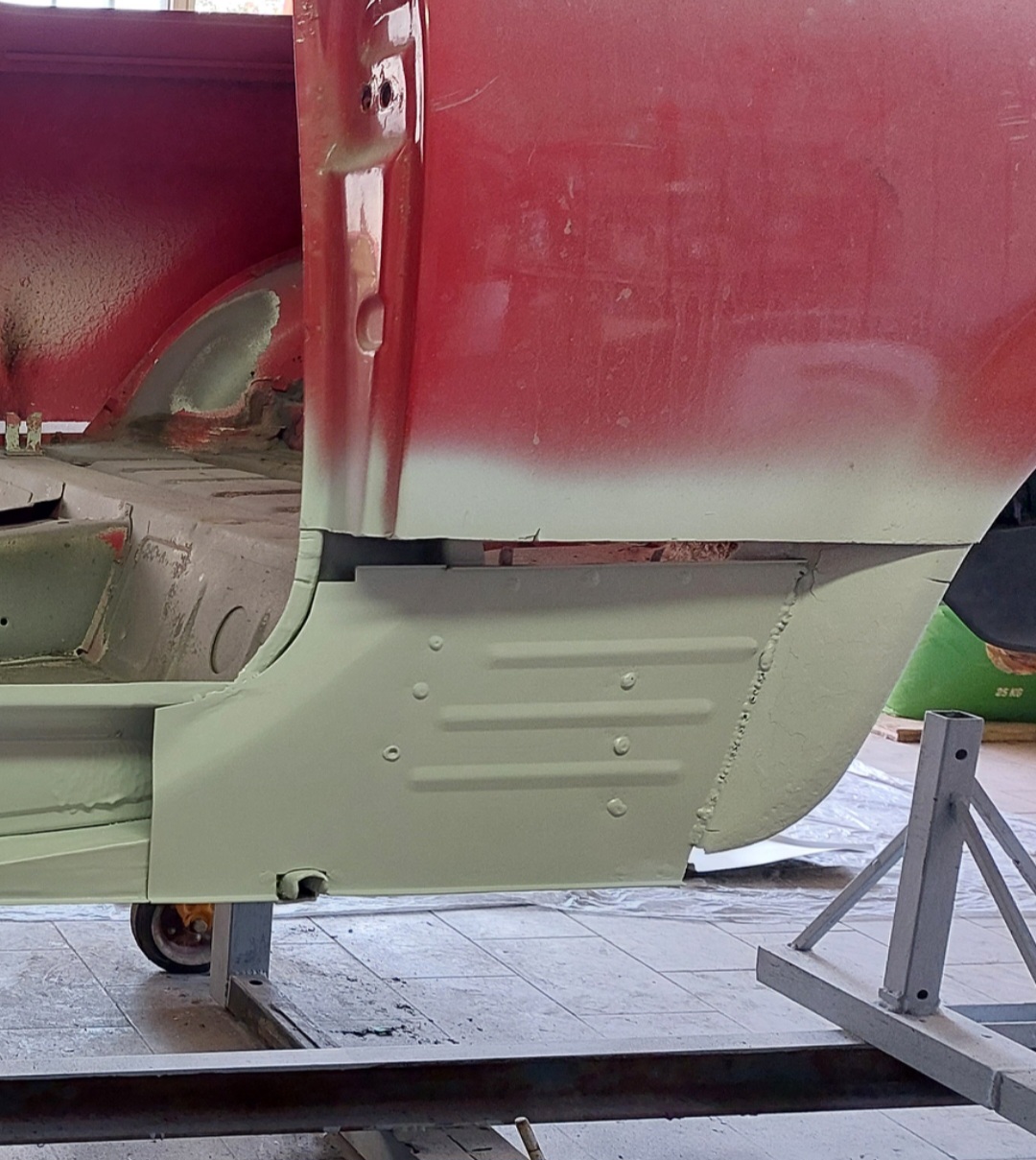

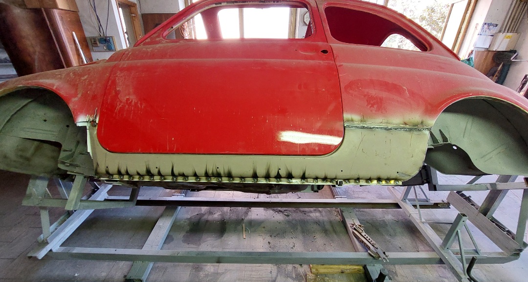

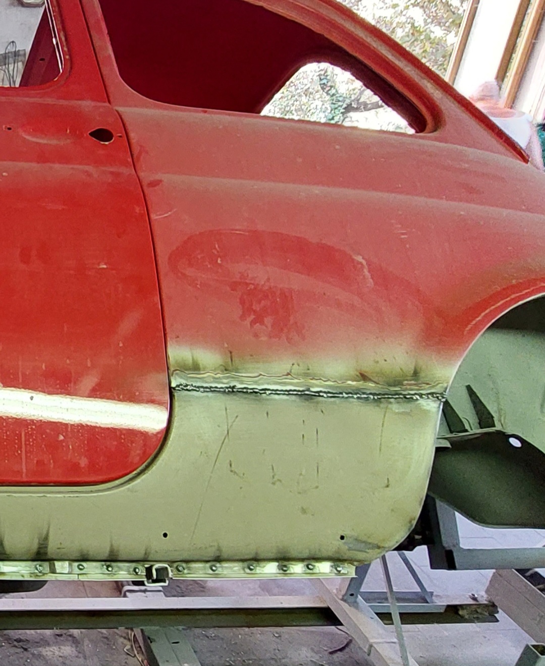

                                Fissati entrambi i sottoporta interni proseguo i lavori con il fissaggio dei lamierini sottoporta posteriori
                                Ed infine chiudo gli scatolati sottoporta saldando quelli esterni
                                Su suggerimento di un amico utente, in prossimità delle saldature che andavano fatte, ho rimosso l’epossidico per una zona di circa 10cm. Le saldature lo fanno bruciare e “sfogliare”. Non potendo pulire le scorie all’interno degli scatolati, è meglio non proteggere prima di saldare. Per la stesura dell’epossidico all’interno dei sottoporta entrerò con un tubo flessibile e relativo augello attraverso il foro della cerniera e dalla fessura tra panca e parafango posteriore.

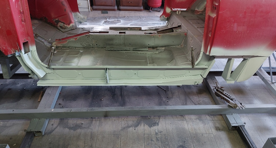

                                Lampa

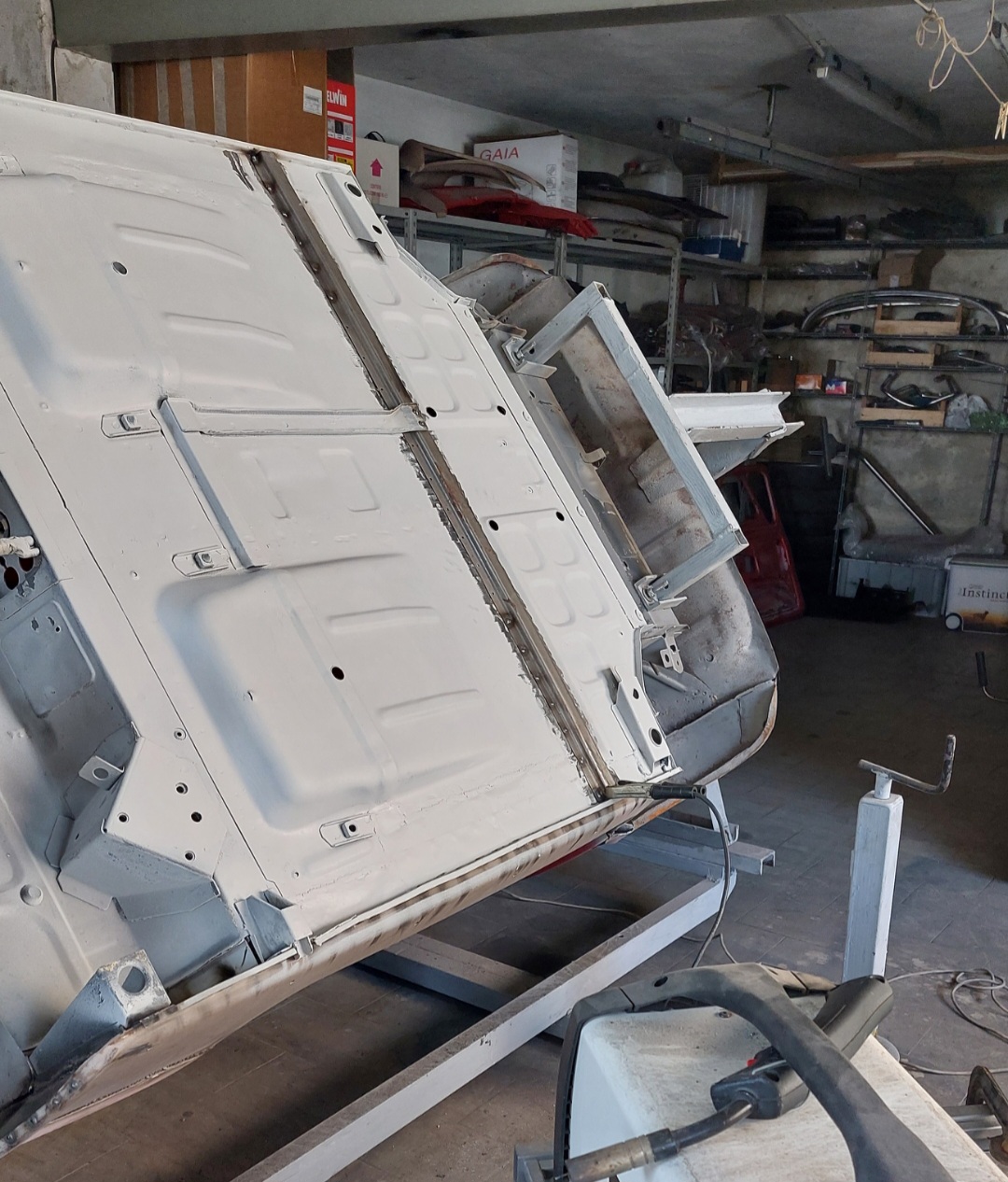

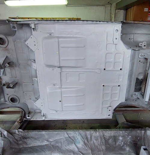

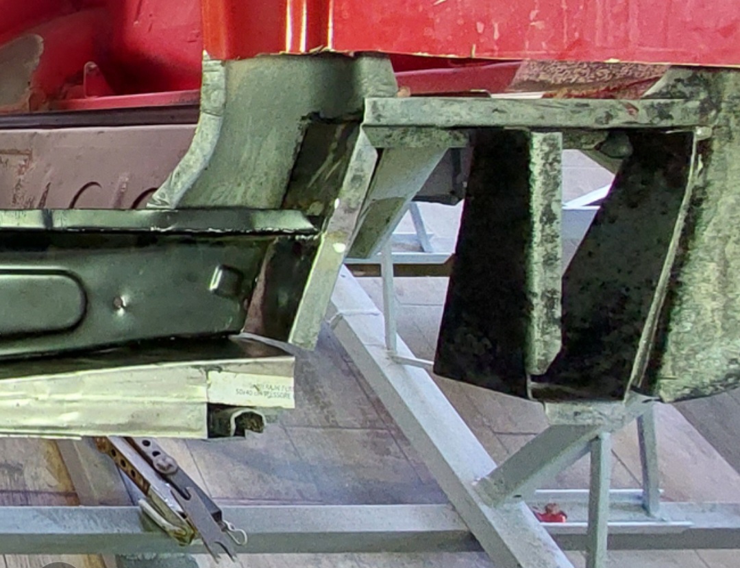

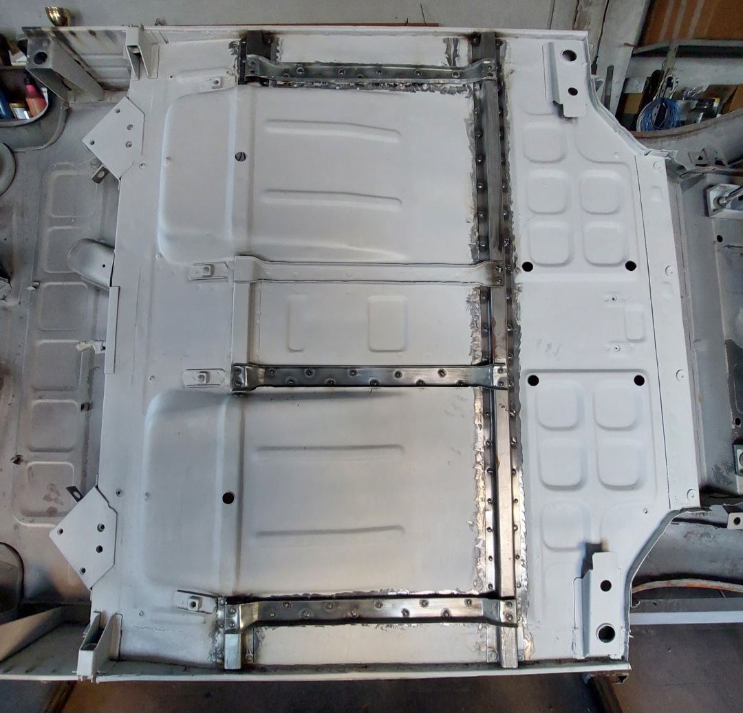

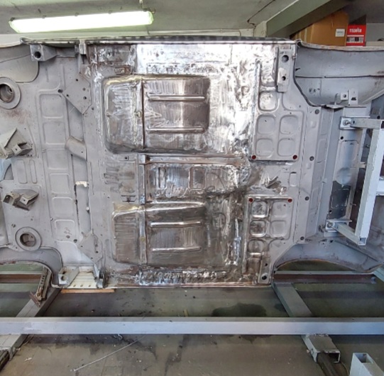

                                  Fissati tutti i sottoporta ho teminato i fondi.
                                  Smerigliatura e picchia picchia per le prime raddrizzature
                                  Fosfatante in abbondanza
                                  Epossidico a protezione dei trattamenti
                                  Prova allinementi per il travino più lungo
                                  Puntature dei travini previa rimozzione dell’epossidico nelle aree coinvolte
                                  Travini fissati. Seguirà smerigliatura delle puntature e stesura epossidico a protezione del tutto
