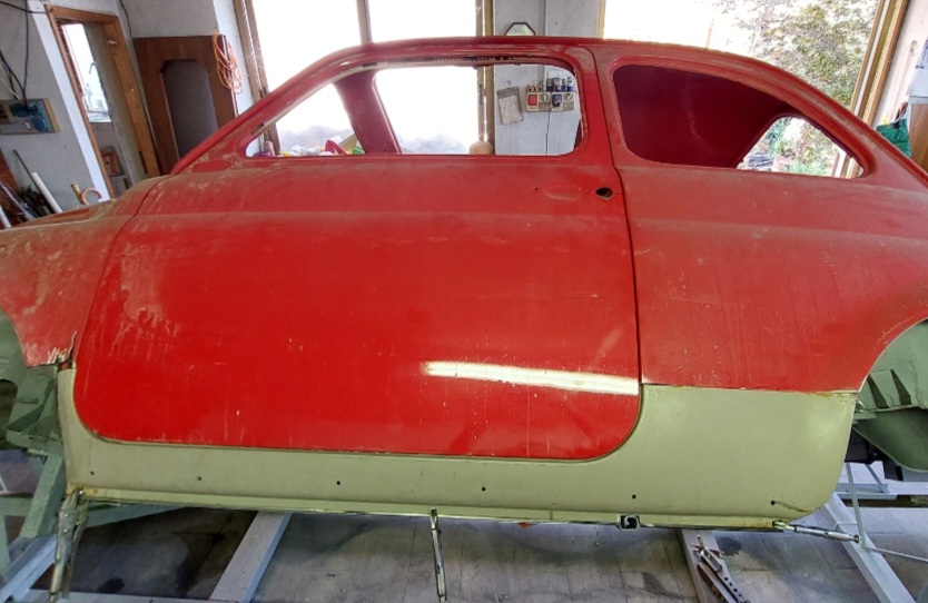

                          In questa afosa giornata di ferragosto dichiaro ufficialmente aperto il Lampa’s Puch Garage!
                          Siete pronti per un’ altra pizza di restauro da 2/3 anni? :silly:
                          (Devo ricordarmi di cambiare il calendario… :laugh: )

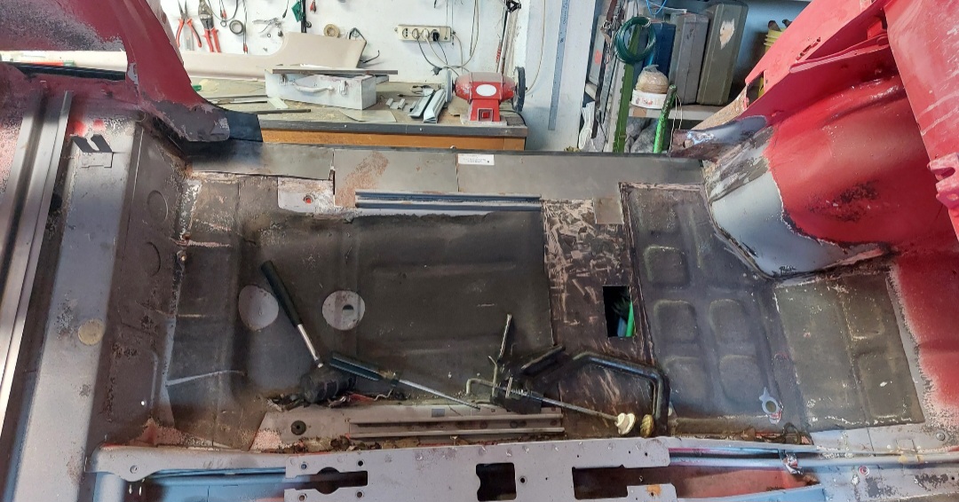

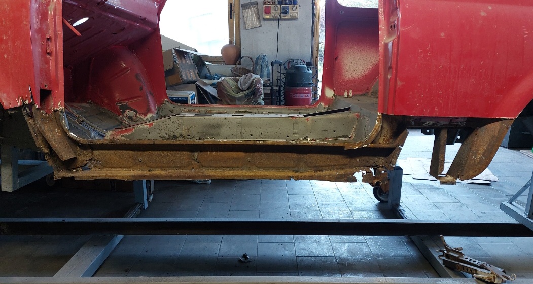

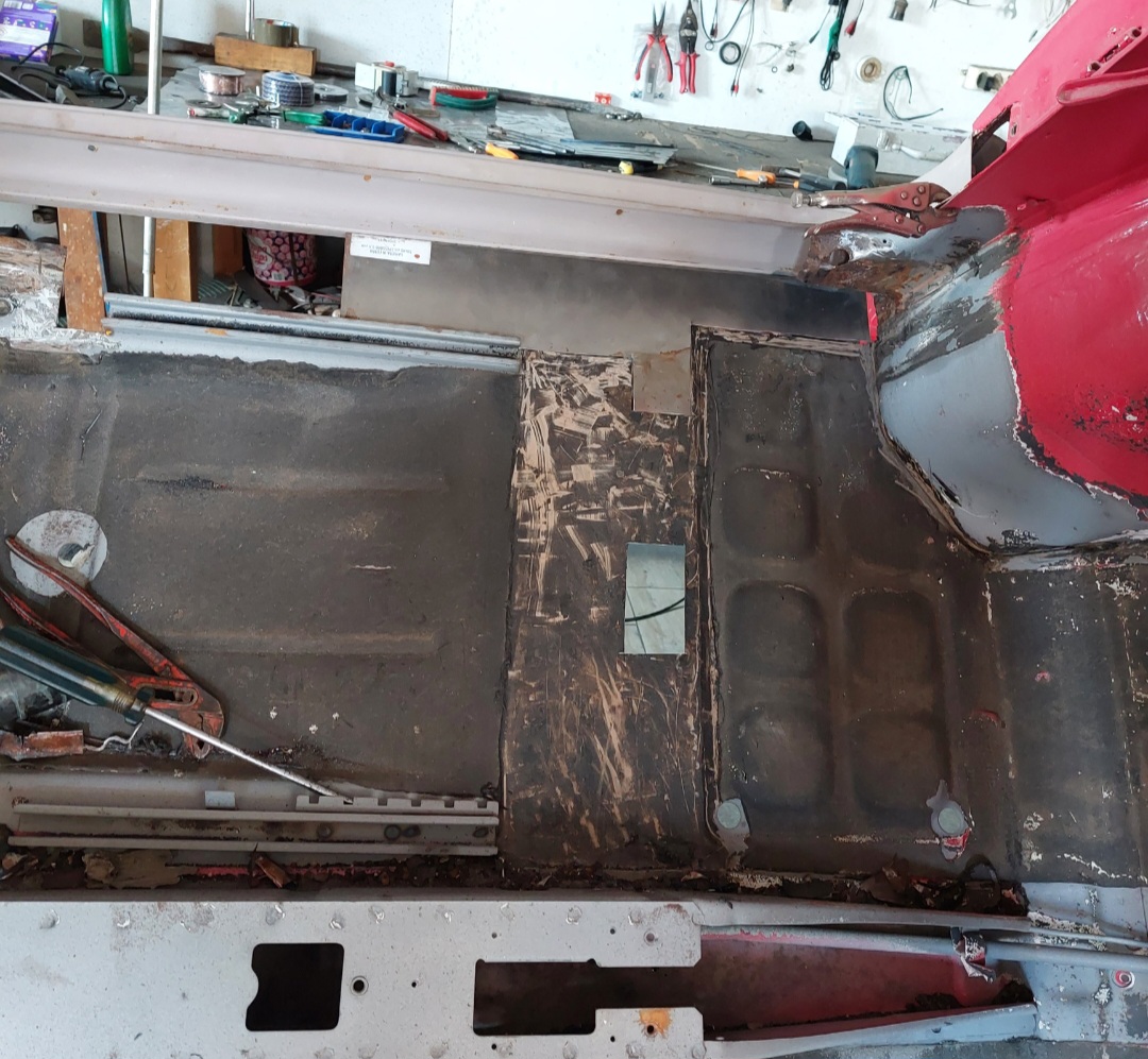

                          Inizio con il taglia-taglia per verificare lo stato reale dei fondi. Il sottoporta interno sembrava sano ma una volta tolto quello esterno… il putridume. Quindi via tutto.

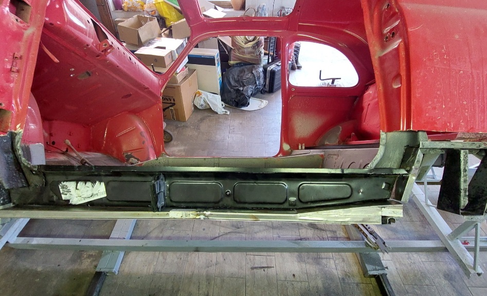

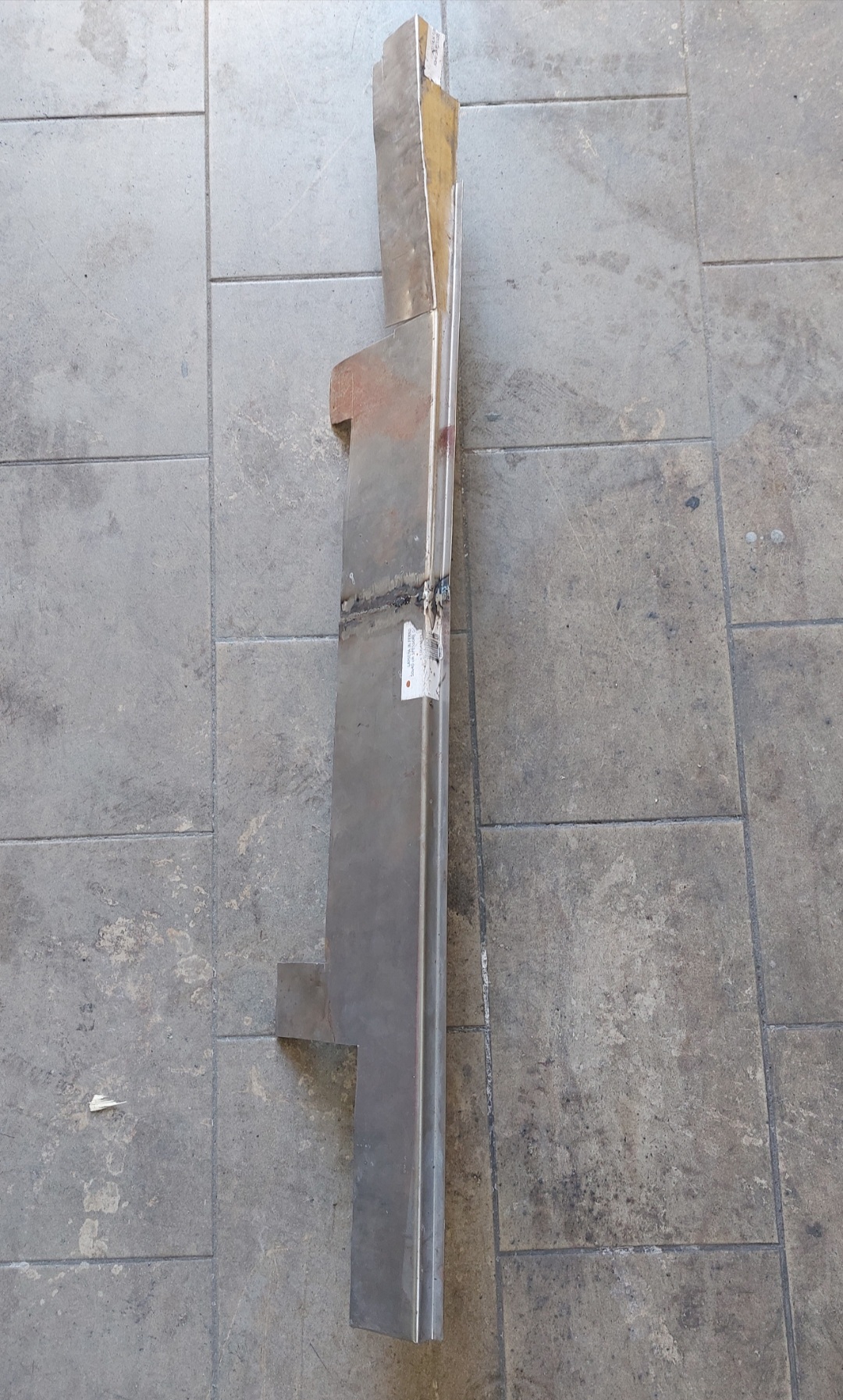

                          Tolti i sottoporta ho tagliato le zone compromesse del fondo, travini compresi in quanto già riparati in malo modo ed ho tagliato e piegato i lamierati per fare la pezza.
                          Ricostruita la parte del fondo da sostituire ecco come si presenta “messa a bolla” con il resto dei lamierati
                          La pezza è purtroppo composta da due parti non avendo a disposizione fogli abbastanza lunghi
                          Ultime verifiche e domani sarò pronto a saldare.
                          #541843
                          Lampa

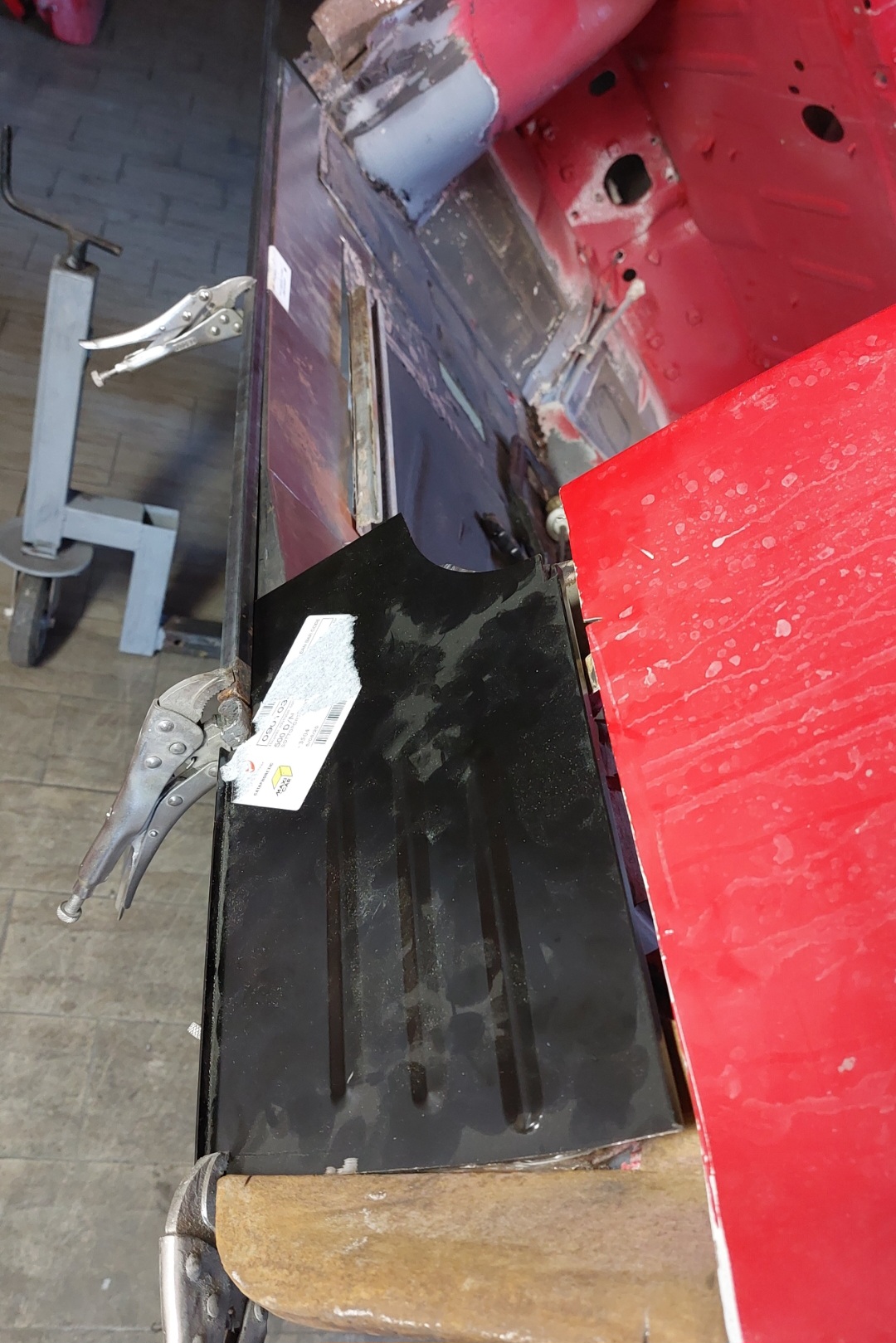

                            Un paio di verifiche con i lamierati pinzati. Tutto quadra molto bene.
