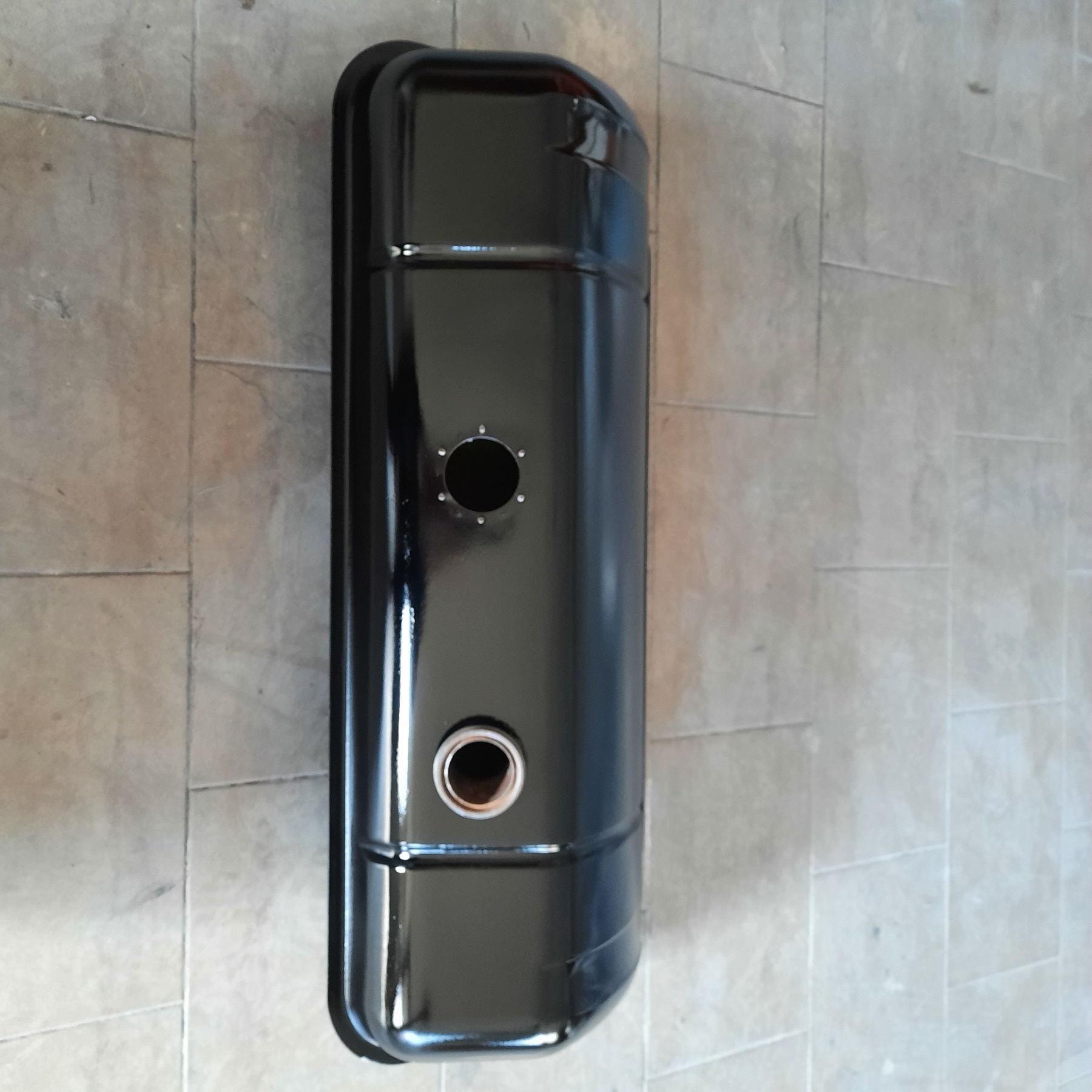

                                #515379
                                Lampa
                                  Restauro del serbatoio. Dentro è in ottime condizioni ma gli farò comunque il trattamento di pulitura e verniciatura con gli appositi prodotti: acido per la pulitura con l’ausilio di una manciata di bulloni per shakerare e poi la vernice speciale che non cito perchè non ho ancora capito se il suo nome è la marca del prodotto o il prodotto in se stesso…. vabbè quella roba lì per verniciare l’interno dei serbatoi. Sarebbe stato meglio restaurare l’interno prima dell’esterno per evitare di intaccare la verniciatura nera.
