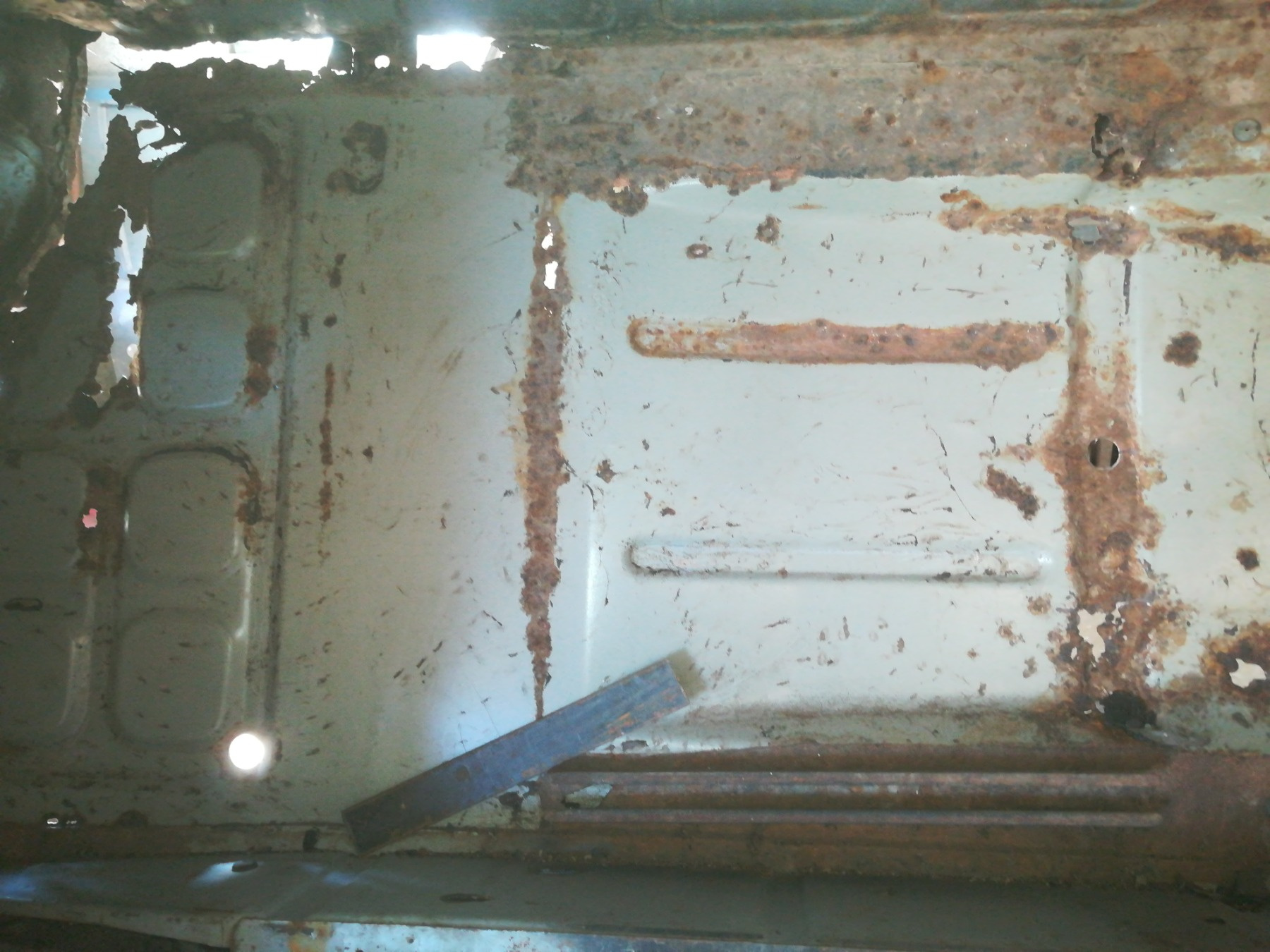

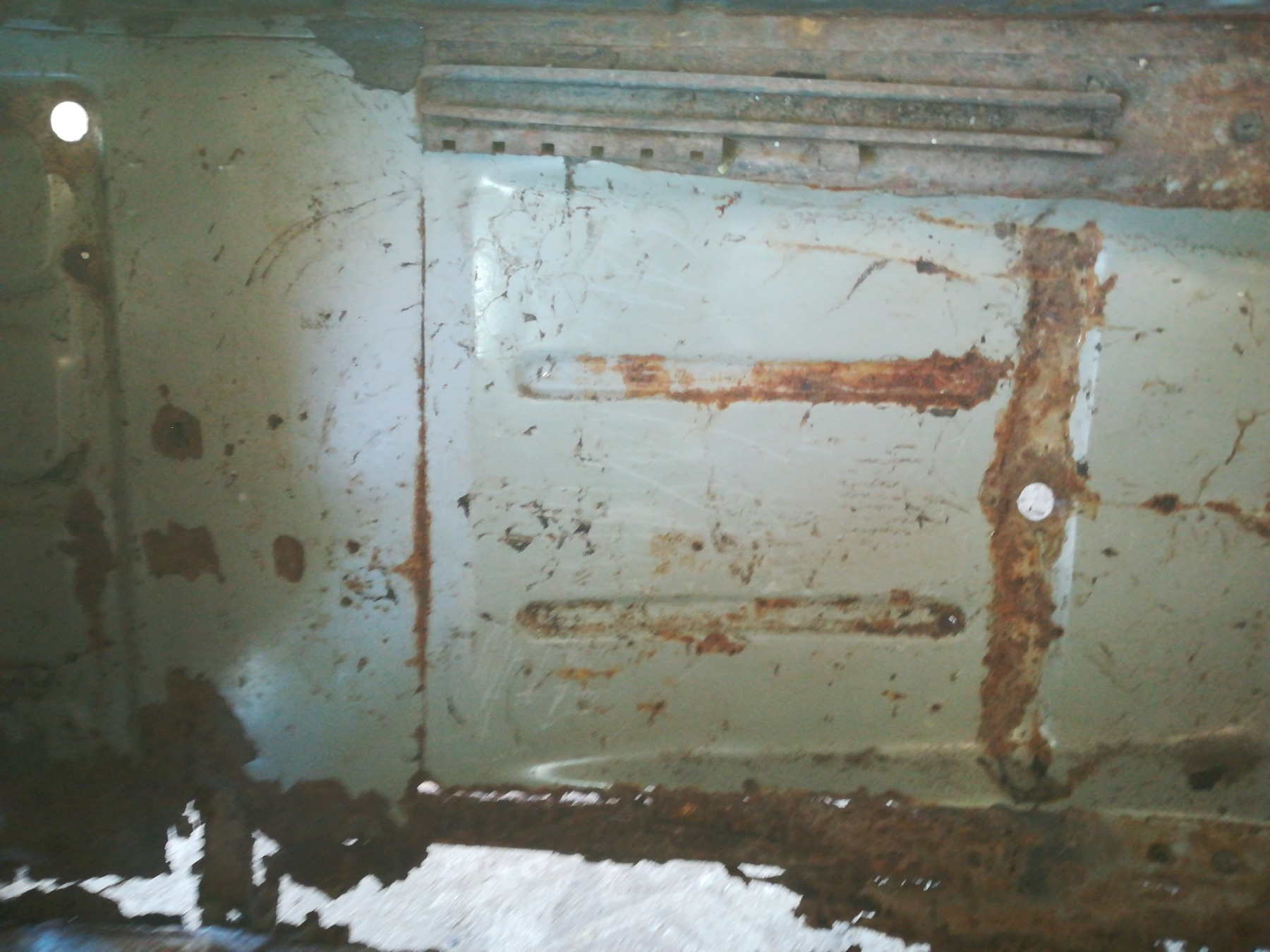

      Si.. abbiamo deciso di cambiare, anche se dopo la rimozione dei Keller di catrame il restante è in perfetto stato ci siamo resi conto che ci andrebbe troppo lavoro e con risultati nn eccellenti..sapreste consigliarmi una specifica marca di fondi o va bene qualsiasi? 16192551571893970083939558129114.jpg
      #503860
        In commercio puoi trovare un pò di tutto, ti suggerisco però di cercare o lamierati originali Fiat, che solitamente costano molto (moltissimo), oppure lamierati con spessore 8/10 definiti “di alta qualità”.
        Un paio di venditori di ricambi in rete li hanno.
        #503862
        Vanni85
          Ho trovato qualche venditore che parla di lamiera 8/10 ma nn so a chi affidarmi, magari se qualcuno ha acquistato già questi particolari mi mandi qualche consiglio grazie..
