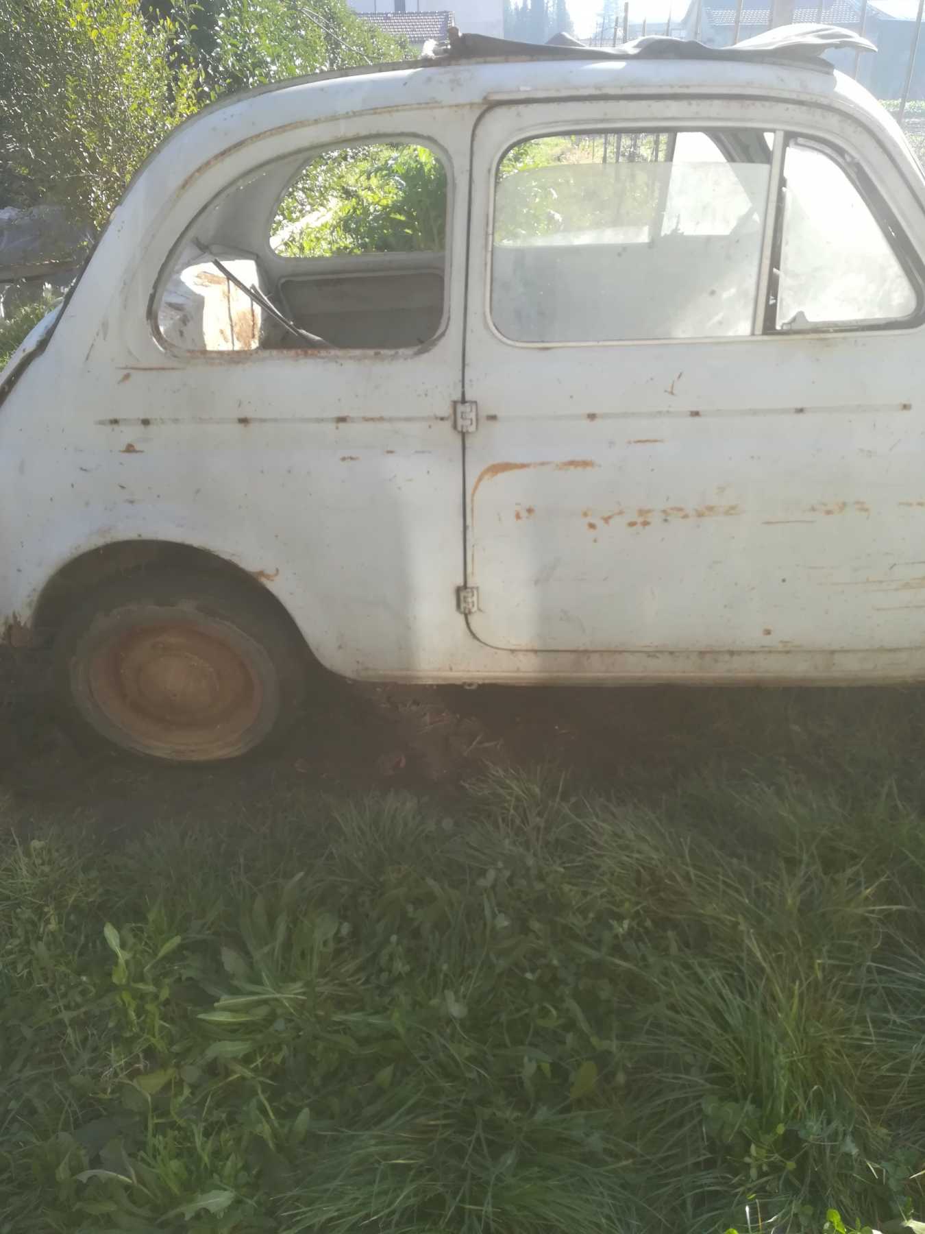

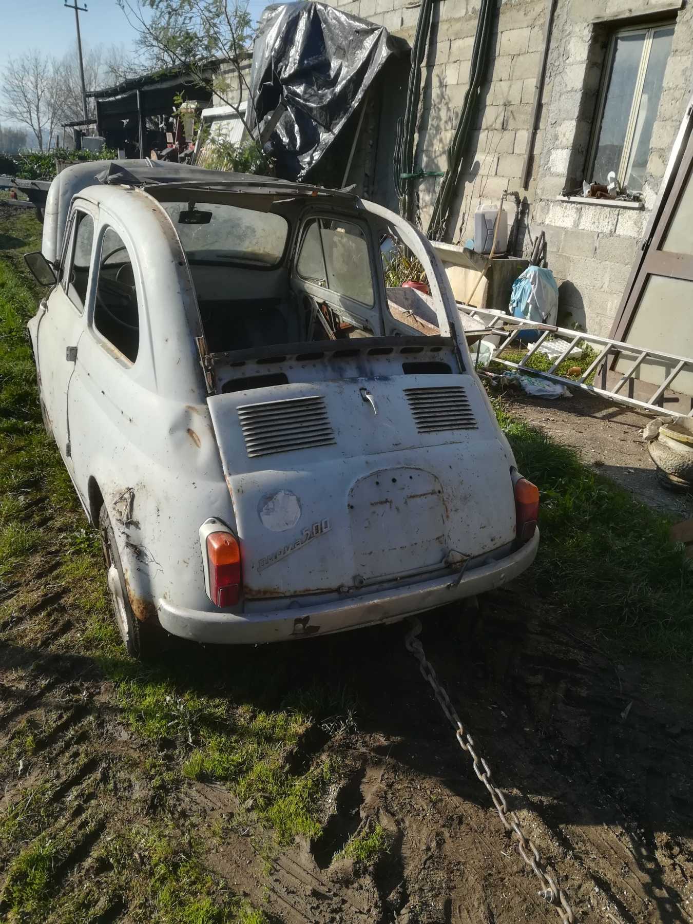

22 Aprile 2021 alle 22:48 #503713Ale74PcPartecipanteCiao Vanni.
Bella la foto della tua 500… Specialmente quella vista di 3/4 posteriore, vicino al fabbricato rurale. :like
Mi fa “respirare” atmosfera di ritrovamento.Spero di non inquinare subito il tuo argomento, non è assolutamente mia intenzione. 😉
Se la tua macchina ha subito il taglio della traversina dovrebbe mostrare le cicatrici…Sollevo però un dubbio sul fatto che la 500D non fosse mai uscita con la cappottina lunga.

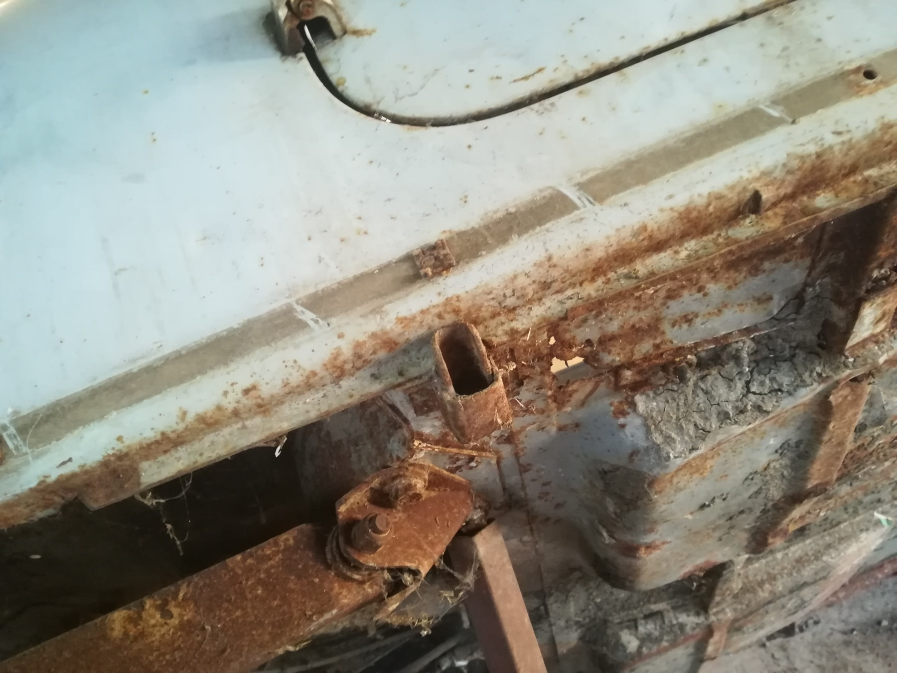

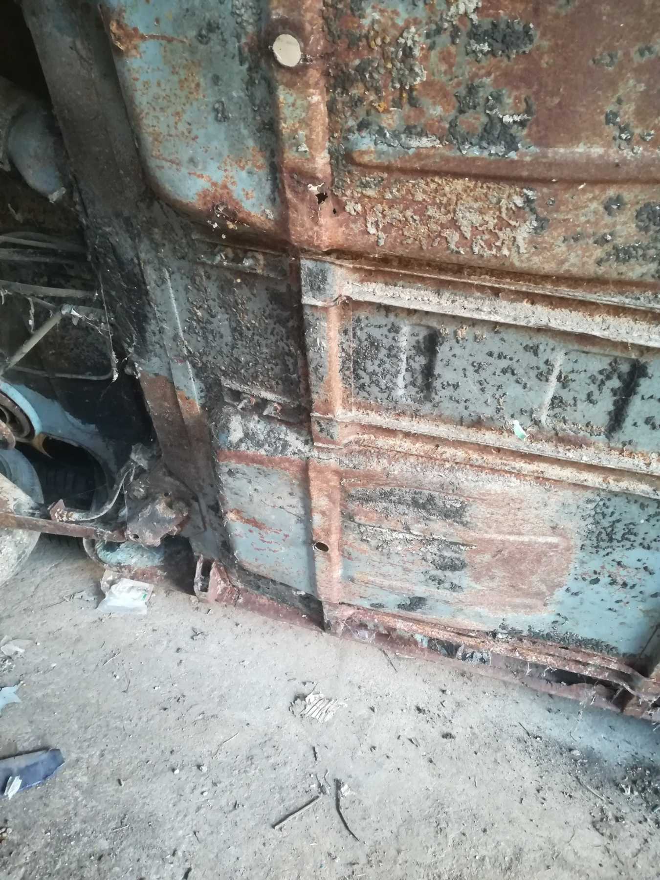

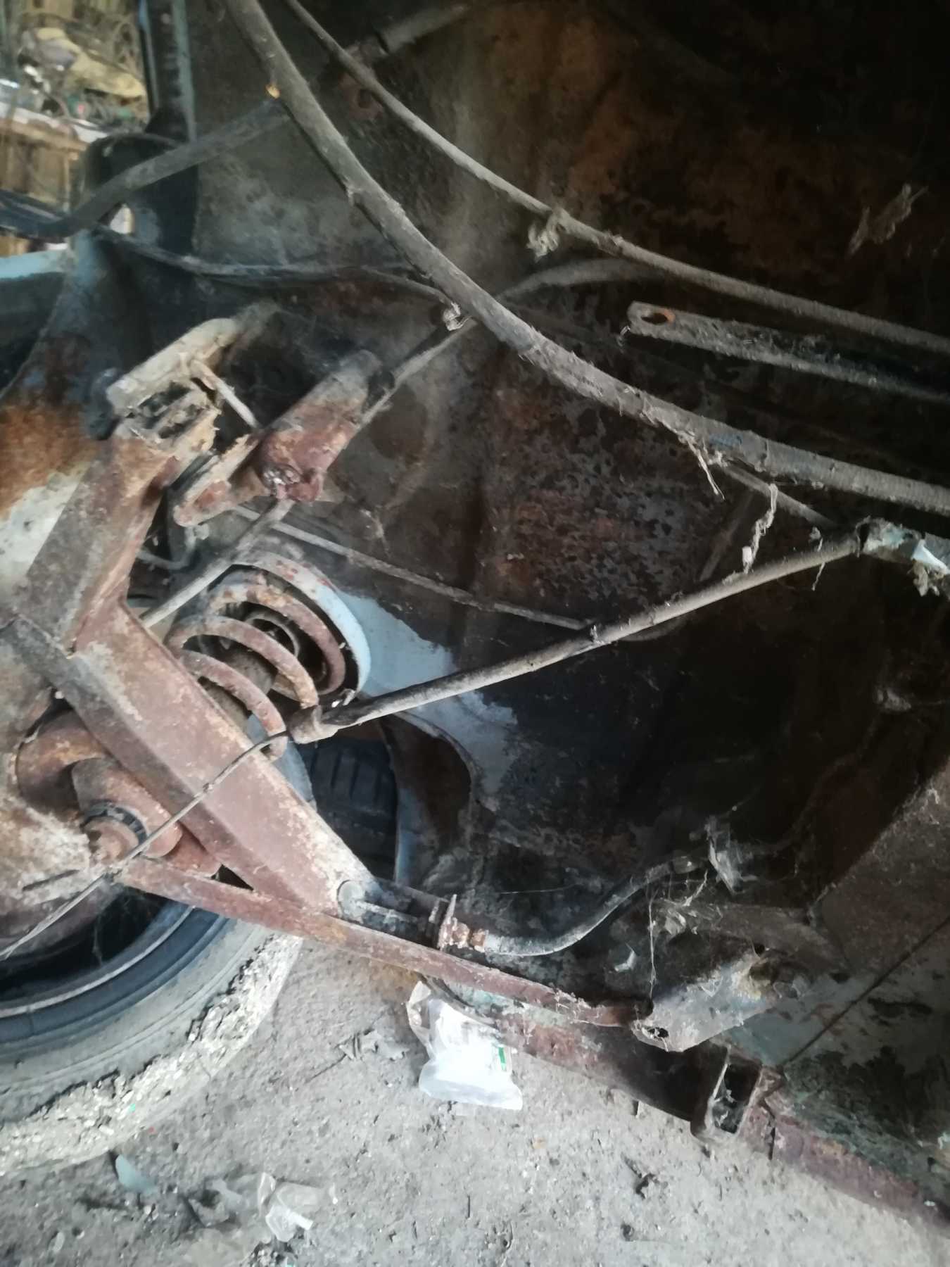

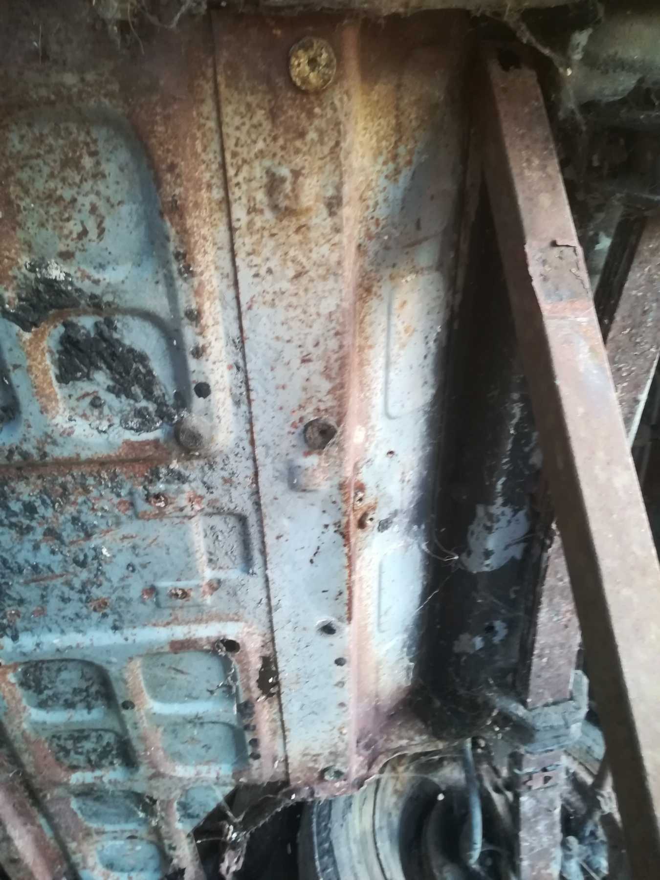

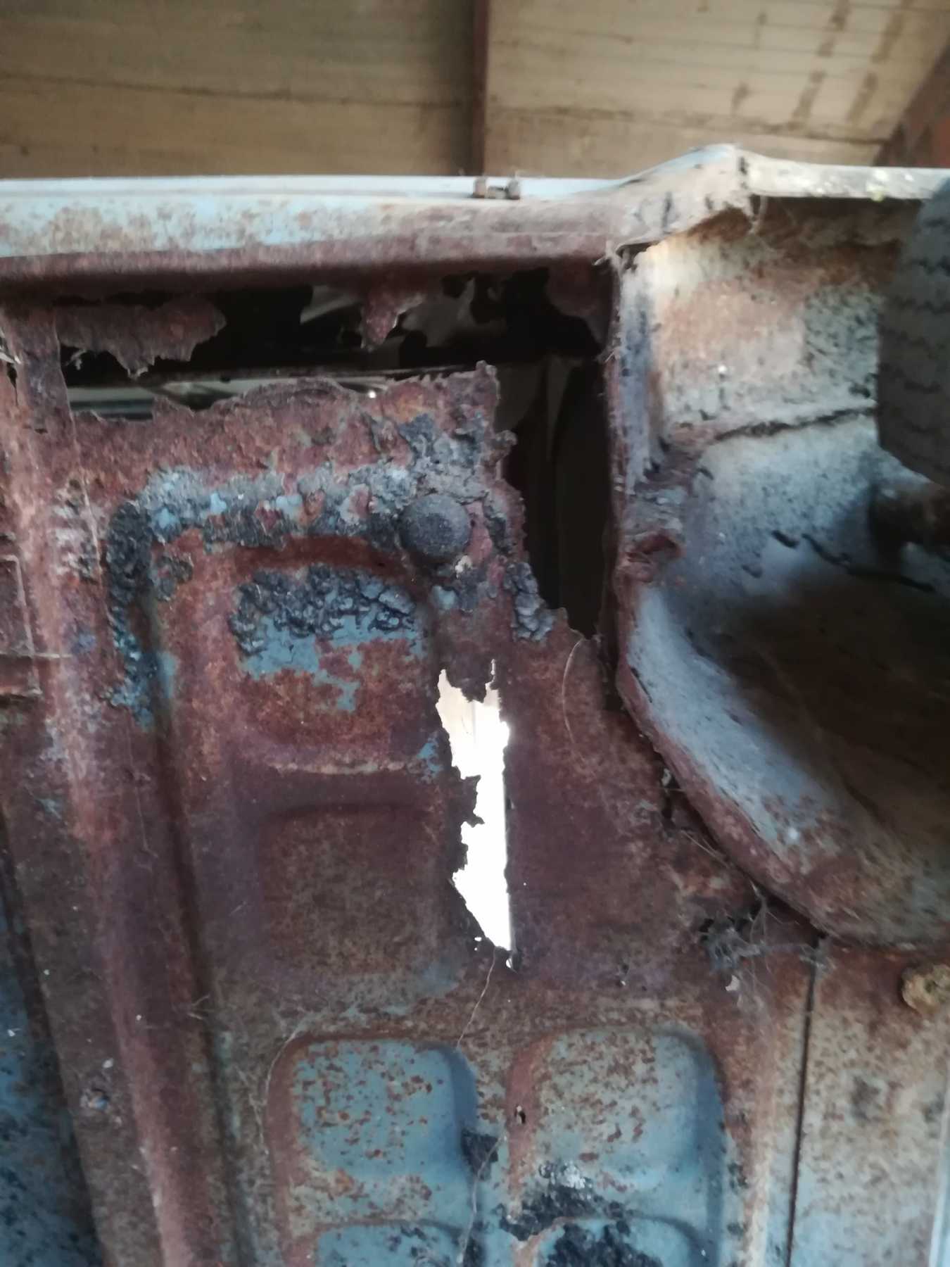

24 Aprile 2021 alle 11:35 #503837Vanni85PartecipanteBuongiorno a tutti..il pomeriggio di ieri fino a tarda notte ha portato i suoi frutti e si inizia a vedere il duro lavoro che mi aspetta.. io e mio padre con tanta emozione perché nn vedeva l’ora di iniziare, abbiamo tirato a nudo la nostra bella 500.. giù via Motore,cambio, impianto elettrico ecc.. praticamente sono rimaste le ruote che toglieremo in secondo tempo..
Oggi ripuliremo i fondi dal catrame così valuteremo lo stato e il lavoro da fare..

La seconda, molto importante è quella di suddividere bene e non mischiare, quindi contrassegnare la giusta posizione degli spessori che andrete e togliere smontando la ciclistica anteriore e posteriore . Quelli se rimessi nelle stesse posizioni, vi eviteranno noie e grattacapi in futuro per campanatura e gli altri angoli delle ruote .24 Aprile 2021 alle 12:34 #503843Vanni85PartecipanteGrazie per il consiglio.. abbiamo fino ad adesso fatto video e foto di tutto,per sino impianto elettrico fili ,camice gommini ecc..
Ora ho un grande dubbio riguardo i fondi..sostituirli o fare pezze magari prese da nuovi fondi? Quello di sinistra è abbastanza compromesso ..24 Aprile 2021 alle 14:57 #503852cb73PartecipanteDalla foto , mi sembra troppo compromesso .
Pulendo e spazzolando andrai a togliere ancora materiale anche alla parte che apparentemente è più sana , io se fossi al posto vostro li sostituirei. -
