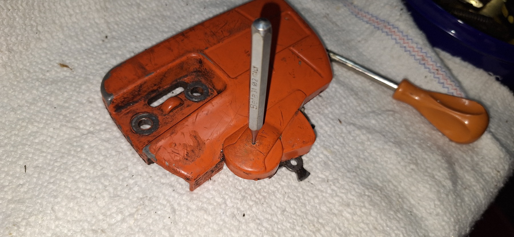

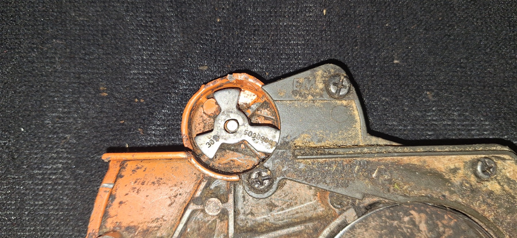

                            Qualche giorno fa ho voluto rimuovere alcuni arbusti infestanti dal fusto legnoso.

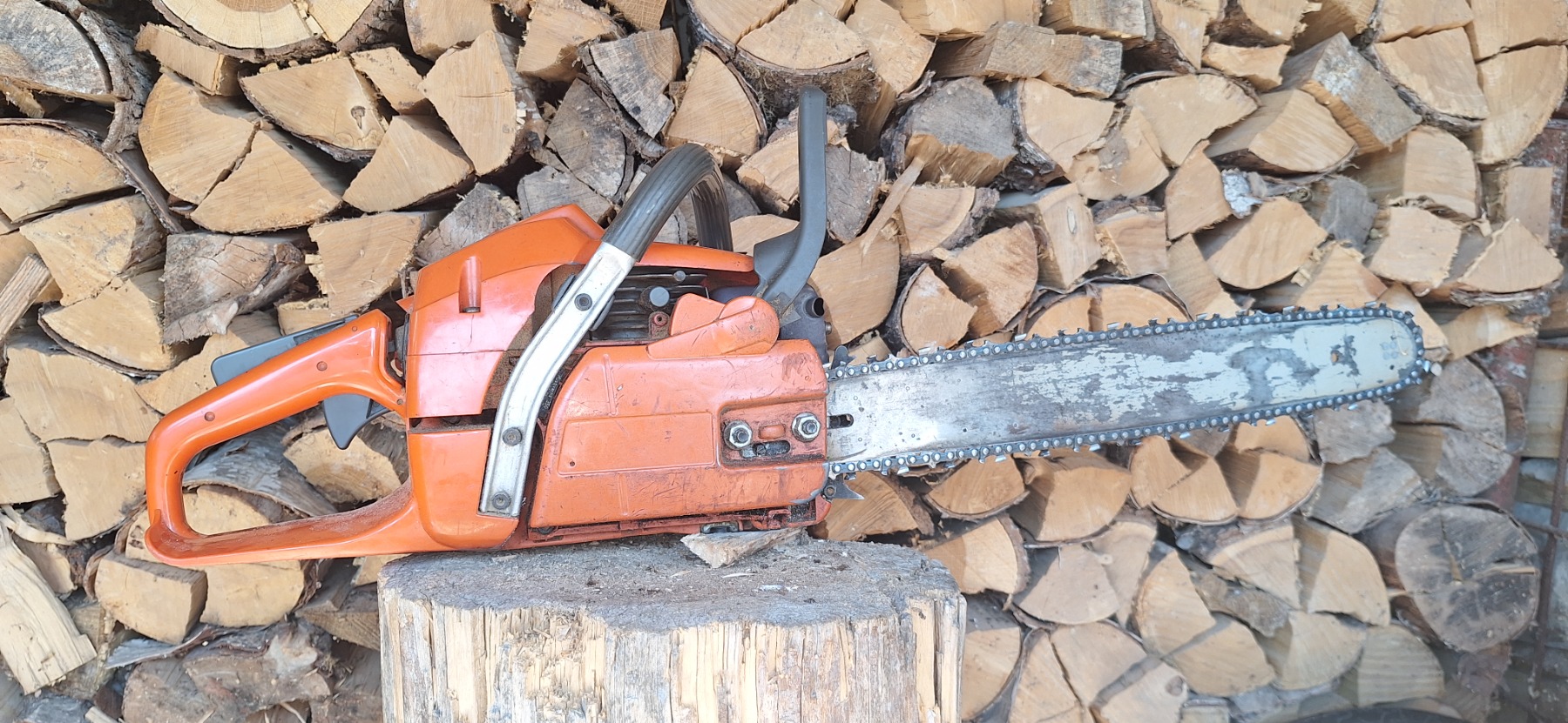

                            Per questi irrisori e veloci tagli senza “tacca”, utilizzo sempre la motosega più piccola, la Husqvuarna 350.
                            È una macchina maneggevole e leggera, tuttavia lavorando con la lama in posizione orizzontale è improvvisamente scattato il freno catena, un importante dispositivo di sicurezza, di cui molte macchine anche meno recenti sono dotate.
                            Il blocco d’emergenza mi è sembrato subito inspiegabile per un’operazione così semplice.
                            Dopo pochi secondi comprendo che deve esserci un guasto: il freno catena non si disinnestava più…
                            Sospendo il lavoro; la macchina è ferma…

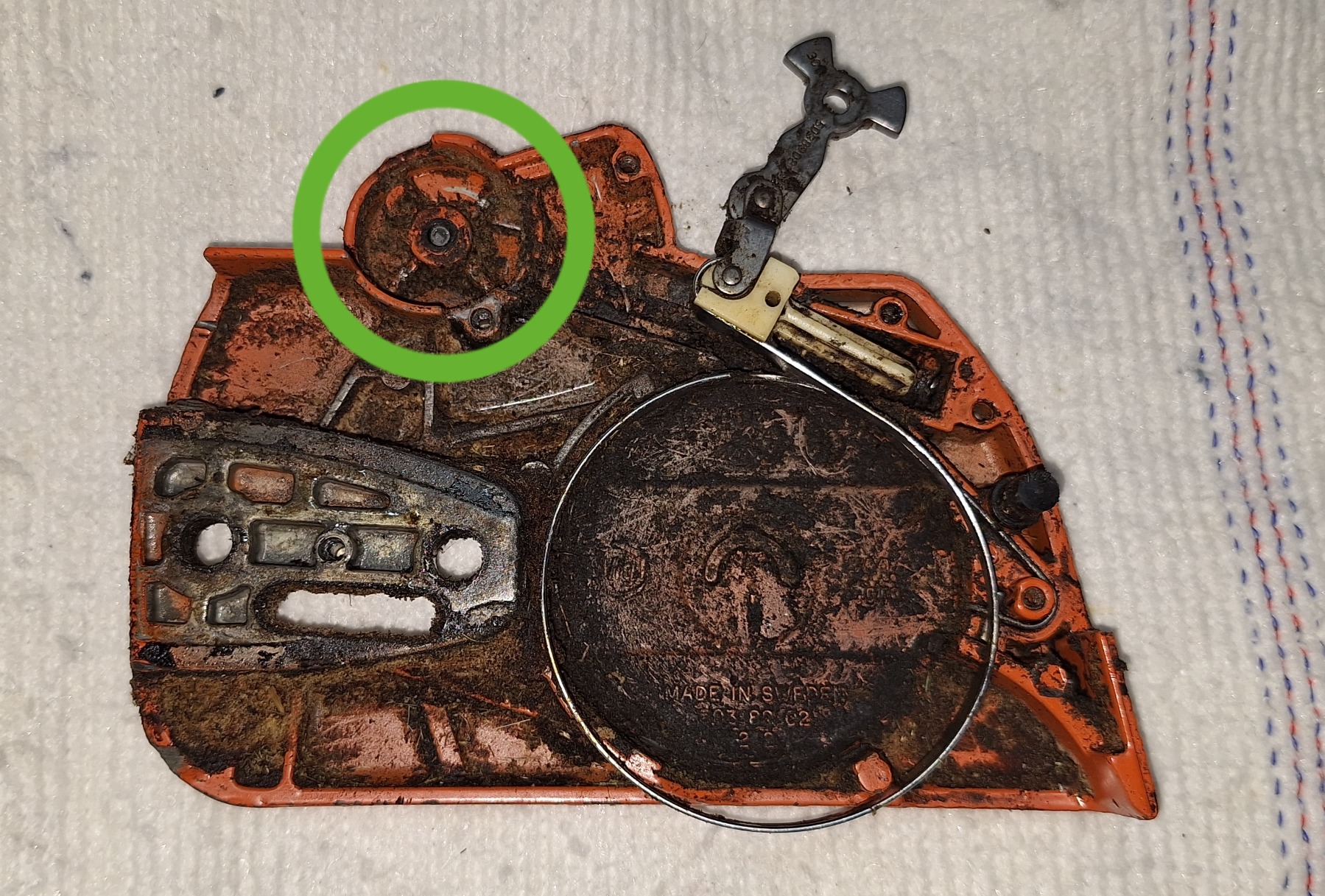

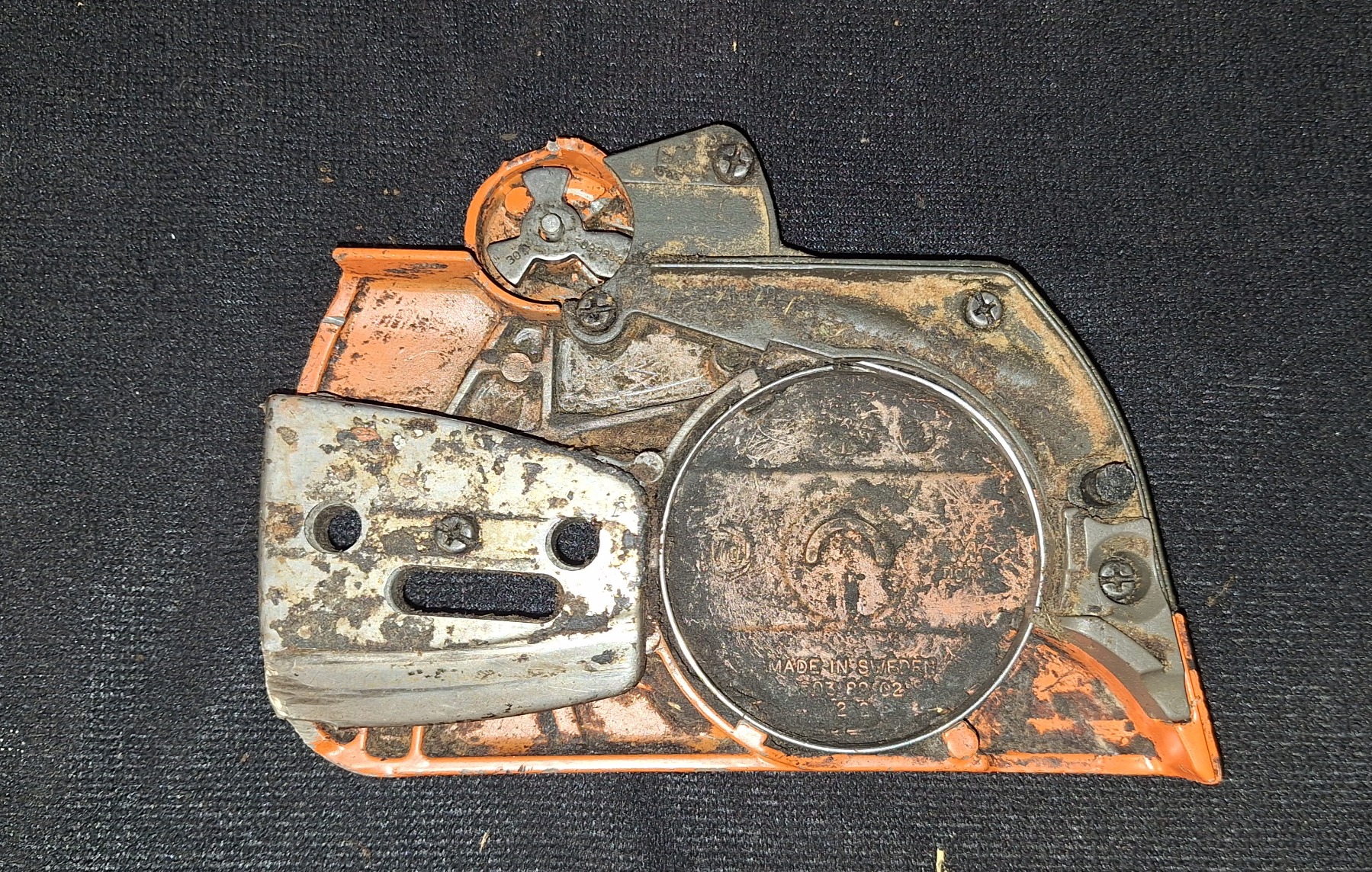

                            Procedo allora allo smontaggio del carter laterale non senza difficoltà in quanto risultava incastrato.
                            Poi scopro quel che è successo: tranciato il perno di rotazione del comando. Mai visto nulla di simile.
                            L’estrazione dall’interno del moncone è impossibile e la natura del metallo di quest’ultimo non mi permette nemmeno di scalfirlo.
                            Mi reco immediatamente presso il mio rivenditore di fiducia autorizzato Husqvuarna, ma la sentenza è sconfortante: il perno volendo è disponibile, ma si conviene che la sostituzione è impossibile. L’intero carter, compreso di freno catena è decisamente costoso…
                            Non mi perdo d’animo ed acquisto il solo perno al prezzo di 1,50€.

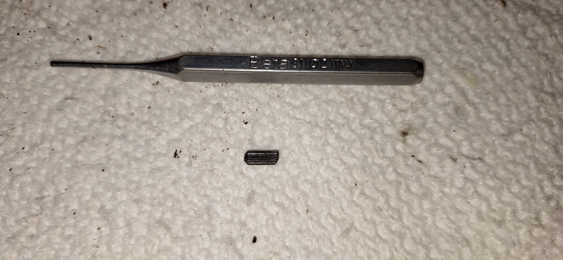

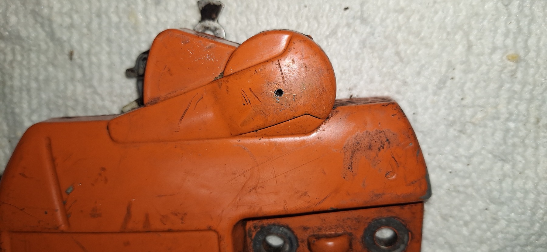

                            Traccio allora il centro del perno tranciato all’esterno del carter e pratico un foro del diametro di 2mm
                            Con un cacciaspine, sempre da 2mm, martello fuori il pezzo rotto.
                            Quindi sono riuscito ad inserire il ricambio nella sede e poi ho rimontato tutto.
                            Macchina nuovamente pronta per altre fatiche. 😉
