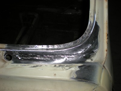

    #116905
    Domenico
    Risultato finale lato Sx.
    ora tocca lato Dx. ma modo differente poi altre foto 😉
    Vi gusta?

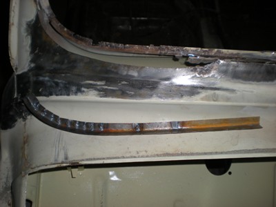

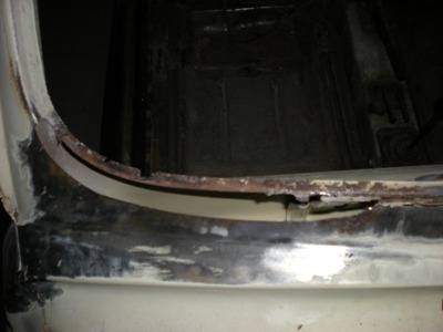

    Domenico
    qui le foto del lato Dx. in fase di ripristino. 😉
