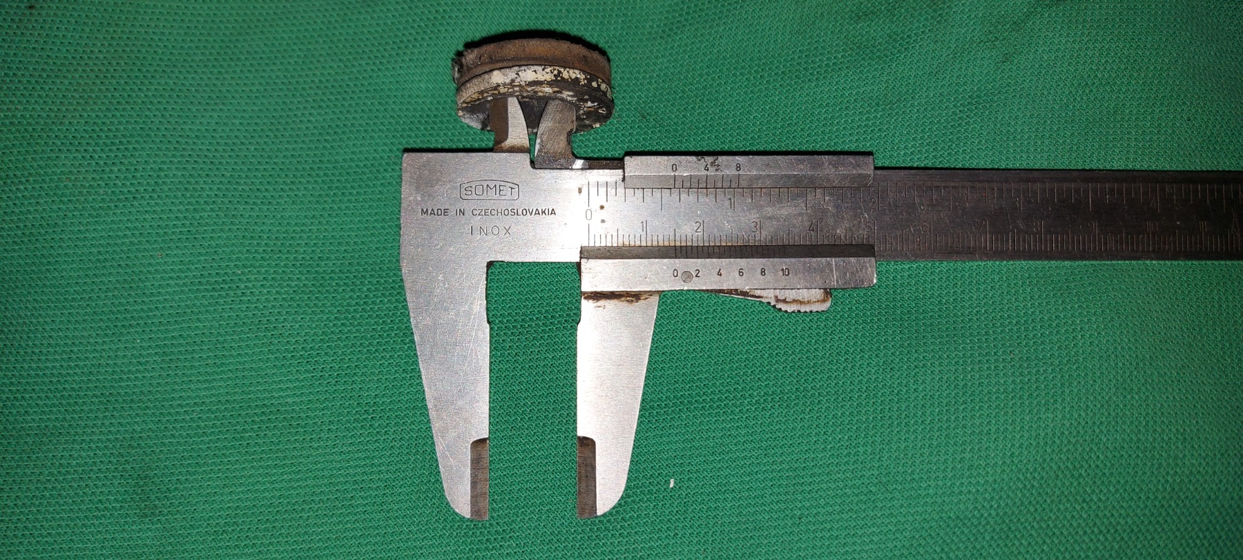

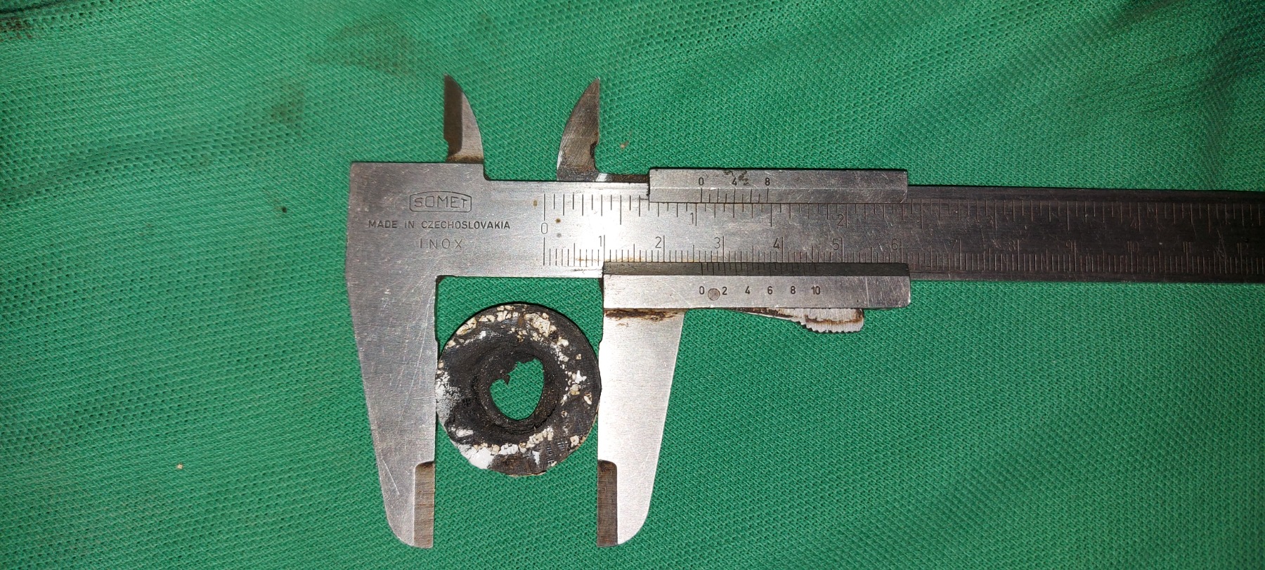

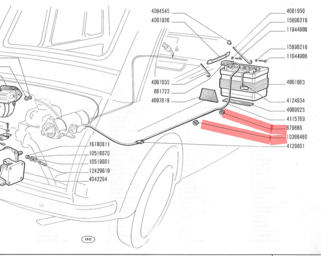

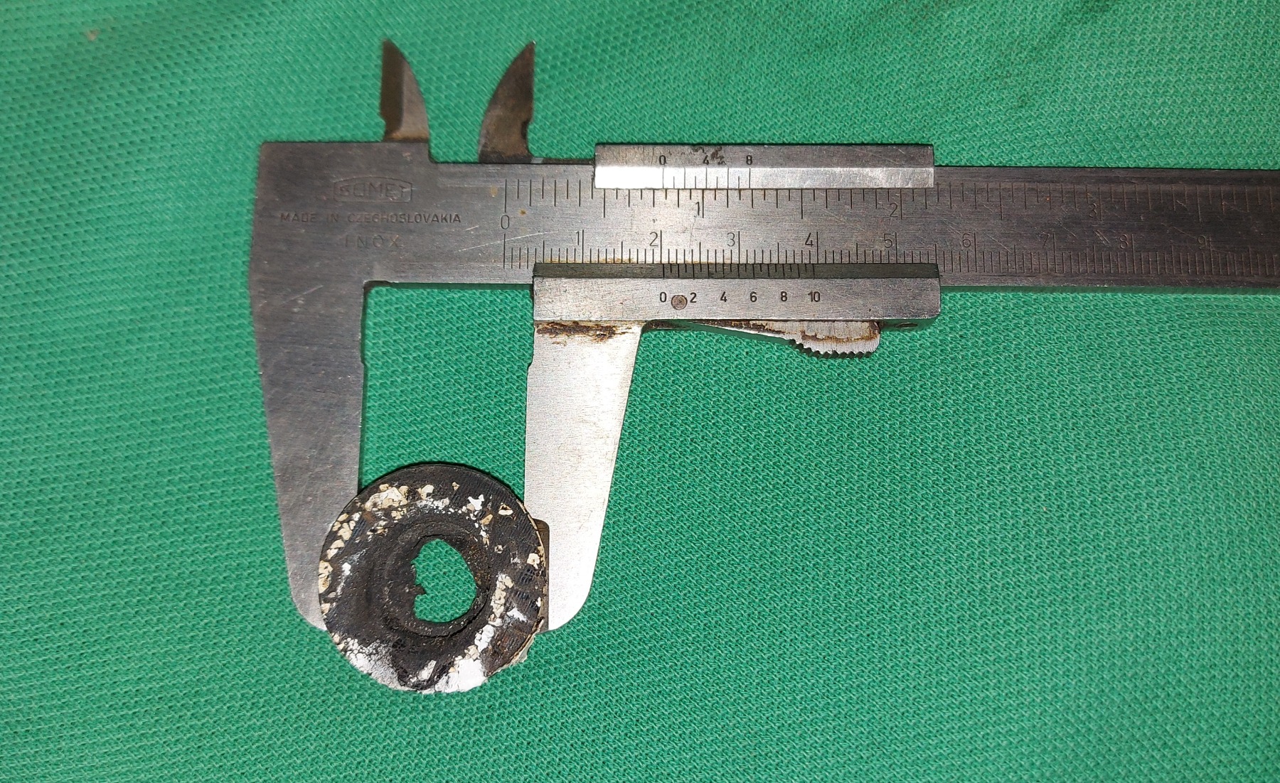

        #547644
          La foto della guarnizione passacavo che hai pubblicato è la stessa di quella sulla illustrazione del catalogo ricambi, soltanto che nel disegno è raffigurata anche quella posizionata in uscita dal tunnel verso il vano motore.
          Dovrebbe essere questo:
          Diametro esterno 26 mm
          Diametro del labbro 20 mm
          Diametro interno 15 mm
          Il positivo originale era da 16mm²; talvolta può essere sostituito con un cavo di sezione superiore, di conseguenza anche il passacavo veniva cambiato o modificato.
