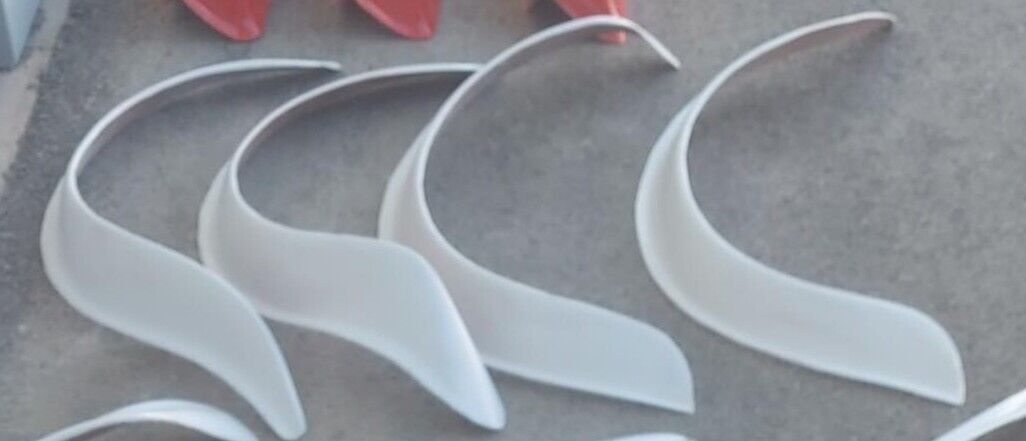

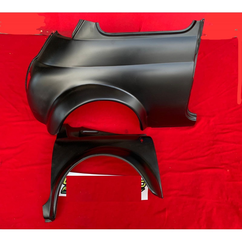

      Per non far sporgere cerchi da 5 pollici con gomme da 165 l’unica maniera penso sia quella di allargare i parafanghi.
      E’ un lavoro abbastanza semplice per un carrozziere che però implica la riverniciatura delle parti.
      Si può fare in vari modi, allargando i parafanghi esistenti, in questo caso il carrozziere deve sapere il fatto suo, oppure sostituendo i lamierati con parti di carrozzeria già sagomate
      o applicando kit in vetroresina ai parafanghi esistenti (dopo aver rimosso parte dei passaruota originali)
      Con queste modifiche si possono ottenere risultati visivamente discreti oppure allargamenti notevoli, sceglierai tu la soluzione più adatta alle tue esigenze.

        Grazie mille Drago…
        Magari qualche kit in vetroresina per non fare un lavorone cambiando i lamierati..
        Però mi scoccerebbe rovinare le parti originali…
        Vedremo un po’.. cosa fare..
