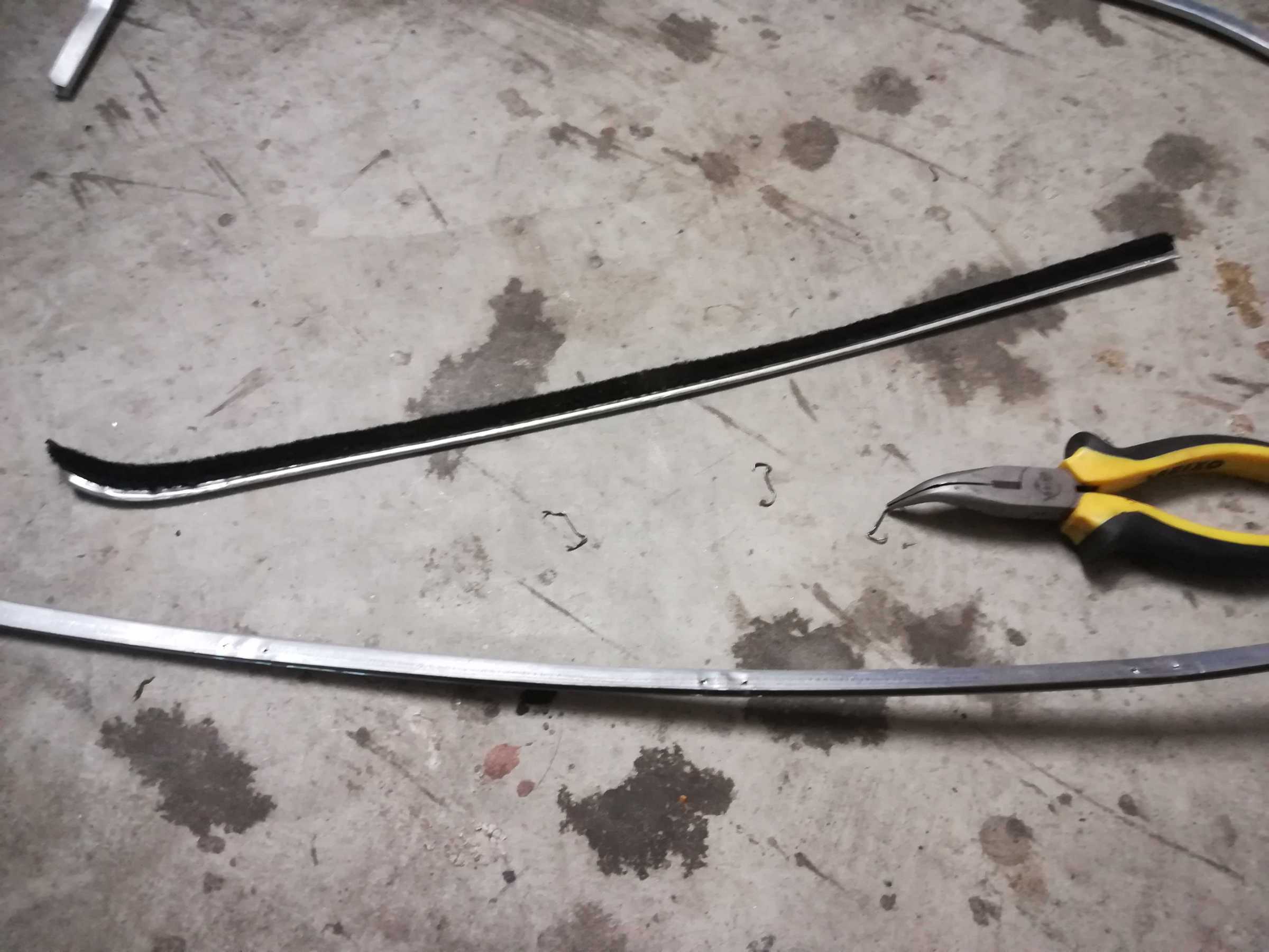

            Il carrozziere non ha ancora cominciato a lavorare sulla carrozzeria ma io nel frattempo sto ripulendo i pezzi. Il cambio era talmente lercio di fango e grasso che ho dovuto lasciarlo “in ammollo” nel gasolio per togliere più facilmente la morchia incrostata sul badi. Ora è quasi decente.
            Poi mi sono capitate delle modanature moderne di alluminio delle porte. Quelle che hanno il raschiavetro per intenderci.
            Quelle moderne sono veramente brutte seppur nuove e allora ho pensato di staccarne i raschiavetri per poter rigenerare quelli vecchi poichè sono riuscito a smontare le sue modanature originali senza piegarle ma i raschiavetri sono “finiti”.
            Le nuove brutte
            la grappetta che tiene il raschiavetro alla modanatura
            Il raschiavetro smontato
