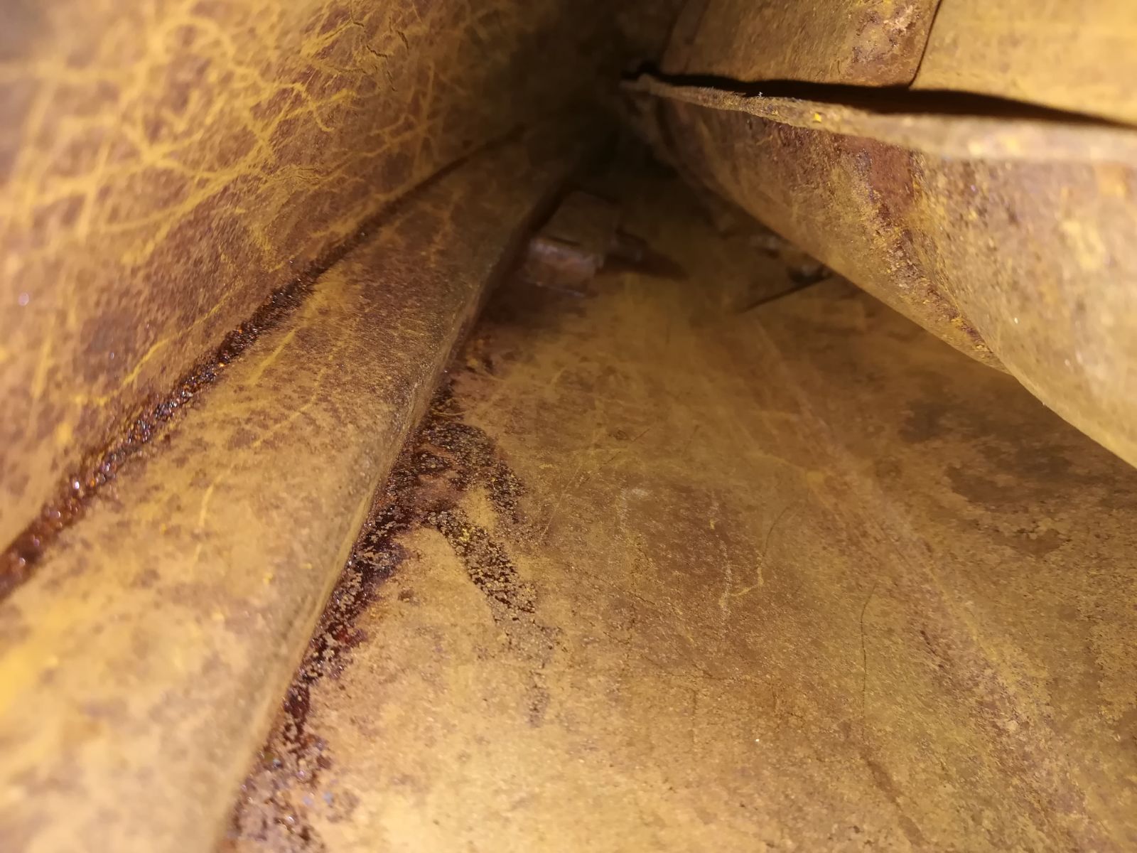

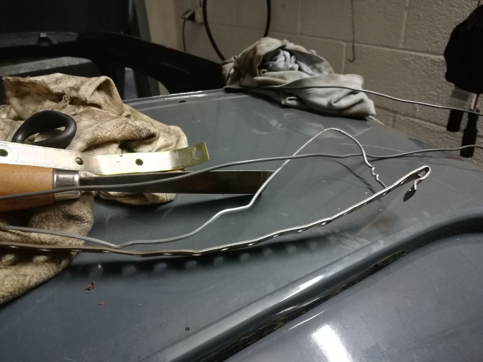

          Buonasera a tutti,
          piccolo aggiornamento:

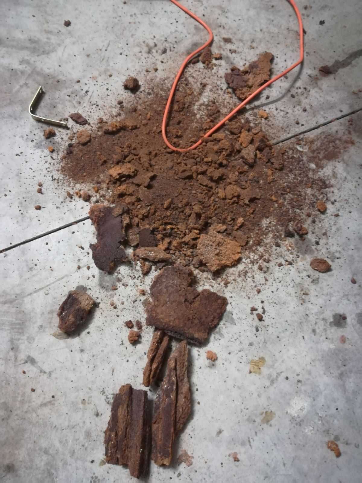

          L’altro ieri (Sabato) armato di attrezzatura fai da te sono riuscito a rimuovere una gran quantità di schiuma espansa dagli scatolati posteriori.
          Se pur ingegnosa la Giardiniera nel postieriore è bella complicata :silly:
          Ecco gli attrezzi che ho utilizzato (come suggeritomi da Guido972)
          Lo scatolato lato guida è stato il più semplice perchè (non ne so il motivo) la schiuma era incartapecorita ed è venuta via a blocchi. Li segavo con lo strumento piatto e poi sempre con quello con il ferro a uncino la tiravo giù
          Per lo scatolato lato passeggero è stato più difficile perchè la schiuma era intatta e quindi ho provato a scaldare la lamiera con la pistola termica (come suggeritomi da Tenani) e un bel po di roba è venuta via ma in cima non si sono arrivato
          Però ho notato che la lamiera è ancora molto solida nonostante sia ossidata in superficie.

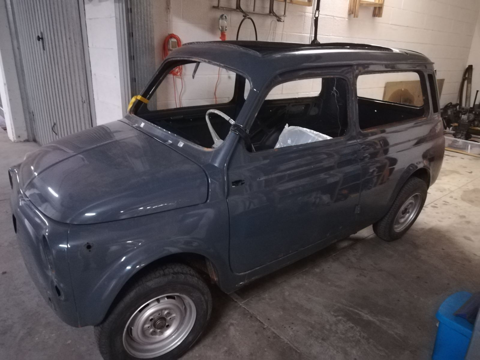

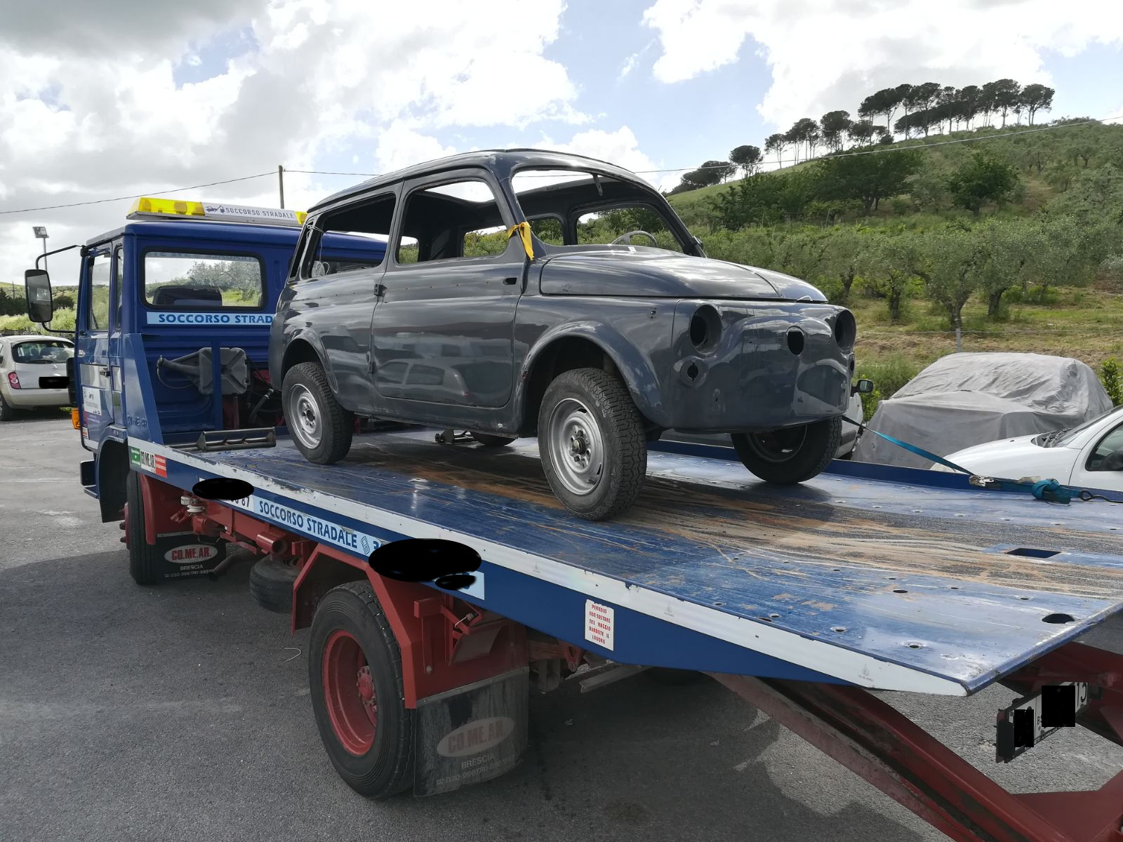

          Ho chiuso le porte e i cofani con del cavo di plastica e chiamato il carro attrezzi e l’ho portata in carrozzeria:
          Primo step (Smontaggio) finito.

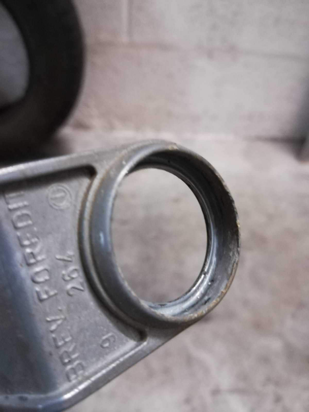

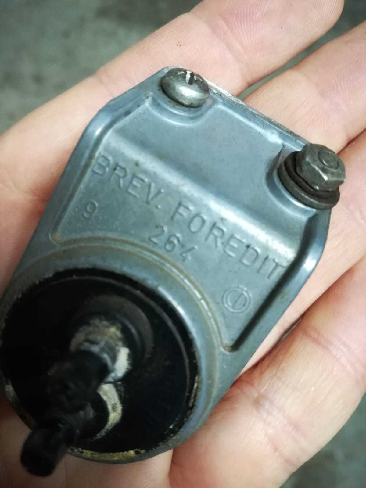

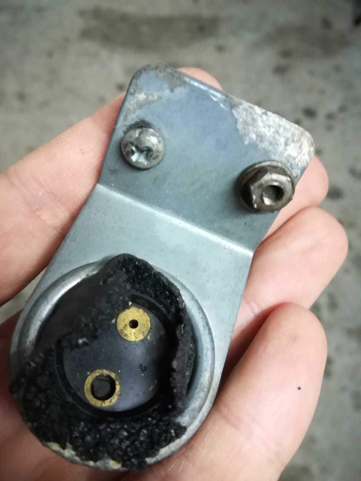

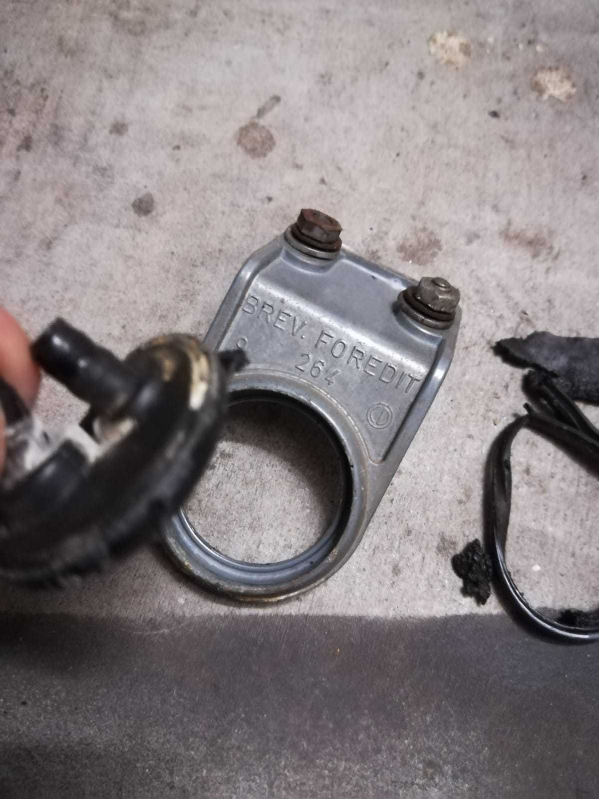

              Ho già postato un annuncio nella sezione compro per la pompetta lavavetri che come potete vedere dalle foto è diversa da quella normale (credo dalle F in poi)
              In effetti ne sto cercando una anche per la D poichè ne monta una classica e non sapevo che anche questa era diversa.
              Ovviamente qualsiasi aiuto per trovarla è ben accetto 🙂
              Ma la domanda che chiedo è: Secondo voi è possibile sostituire la parte in plastica/gomma danneggiata per poterne rimettere una nuova? A me sembra che questa sia come saldata alla struttura in alluminio
              Cosa ne pensate?
              #432560
              500_Lucio
                Dalla conformazione del pezzo, mi sembra inserita solo a pressione, da dietro verso l’avanti. Hai provato a passare un cacciavite o una lametta fra la gomma e il metallo per verificare che non sia incollata?
                #432562
                linuzzin
                  ciao 500_Lucio non ci ho ancora provato.
                  Grazie per il suggerimento appena ci provo aggiorno il post 🙂

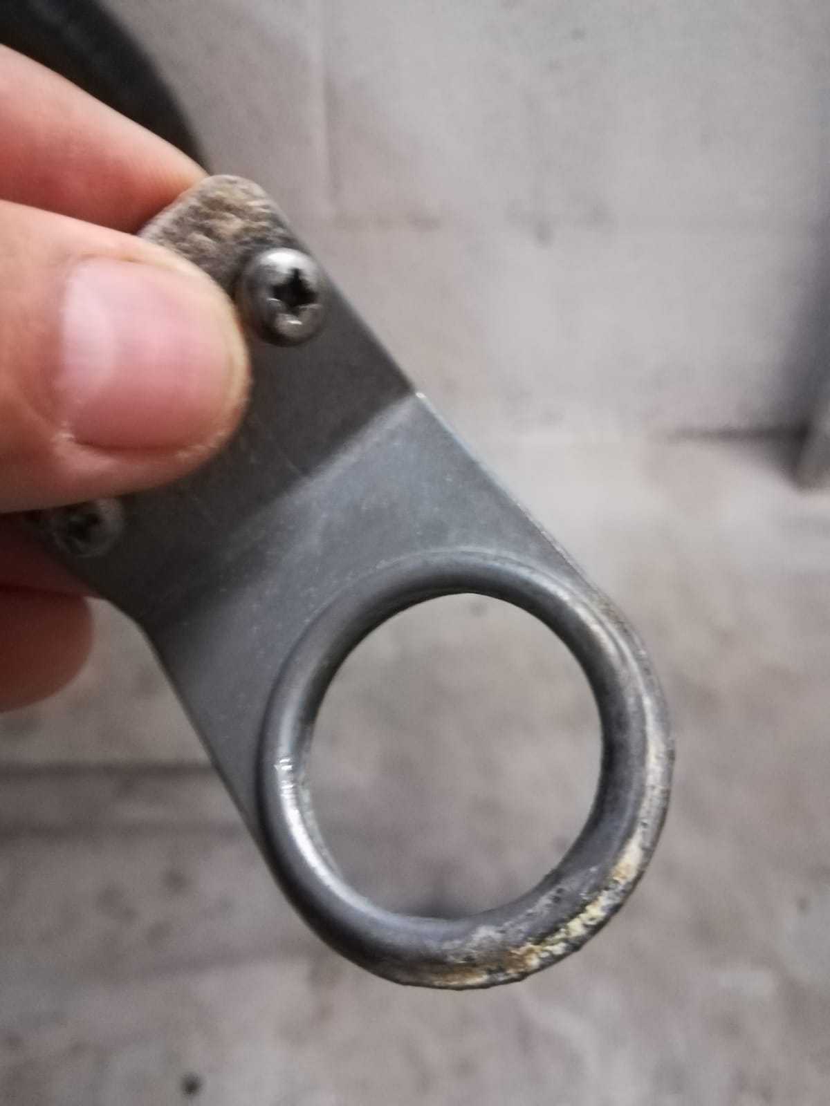

                  #432616
                  linuzzin
                    Ieri sera ho provato a seguire il consiglio di 500_Lucio scaldando la plastica (ormai rotta) e sono riuscito a rimuovere la pompetta rovinata :woohoo:
                    Praticamente è messa a pressione ma non è incollata. Quindi ora devo trovare una pompetta senza telaietto e cercare di incastrarla nel telaio di alluminio.
                    #432617
                      Ottimo!
                      Il supporto Foredit penso sia difficilissimo da trovare, hai fatto bene a recuperarlo.
                      Trovare una pompetta compatibile non dovrebbe essere complicato, ti giro in MP il link di un venditore che forse ha qualcosa.

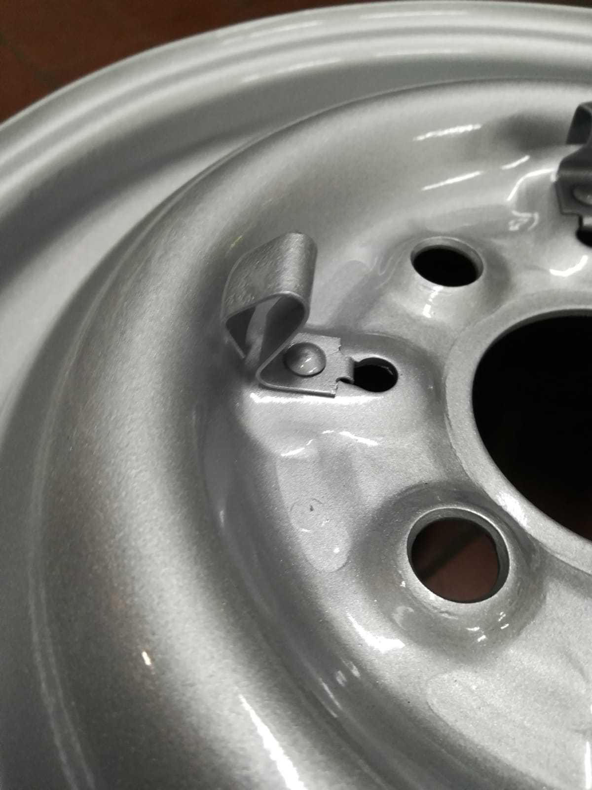

                        #432727
                        linuzzin
                          Comincio a vedere qualcosa 🙂

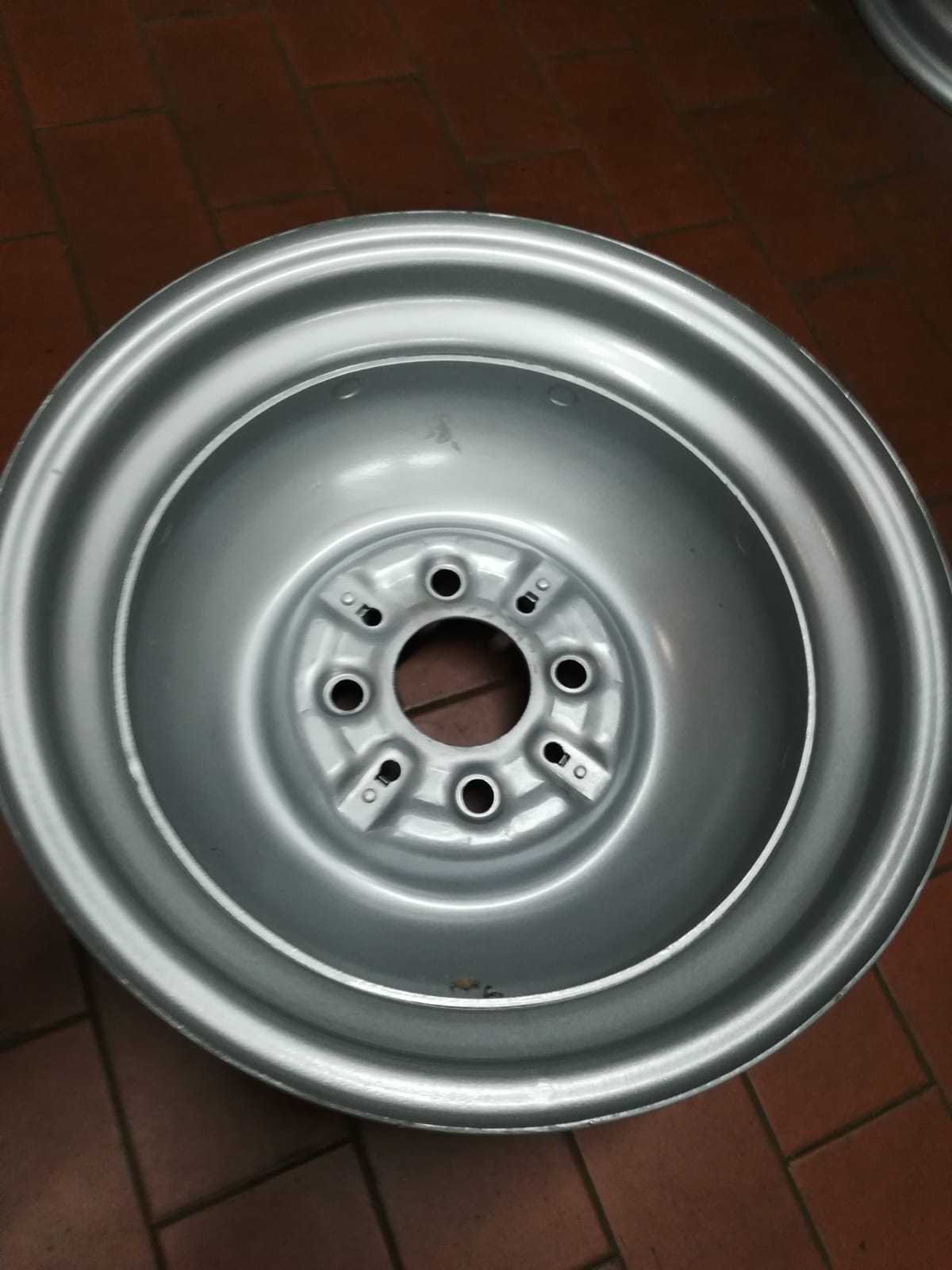

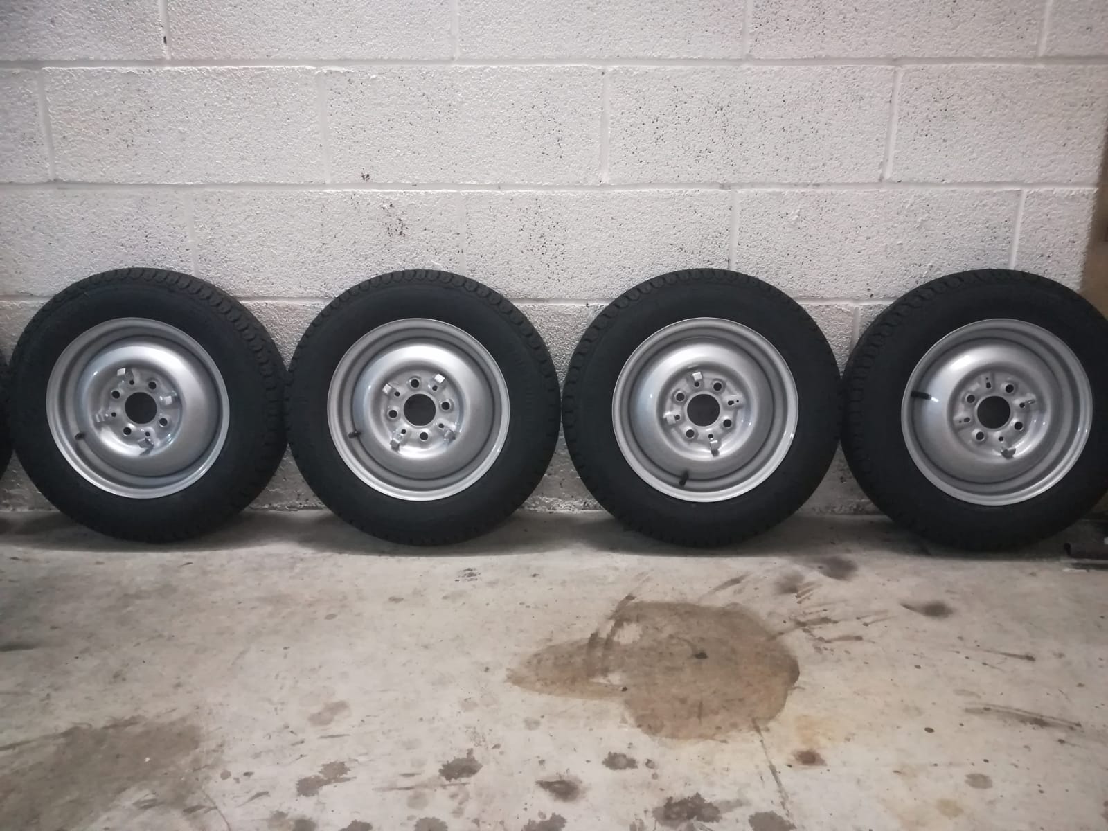

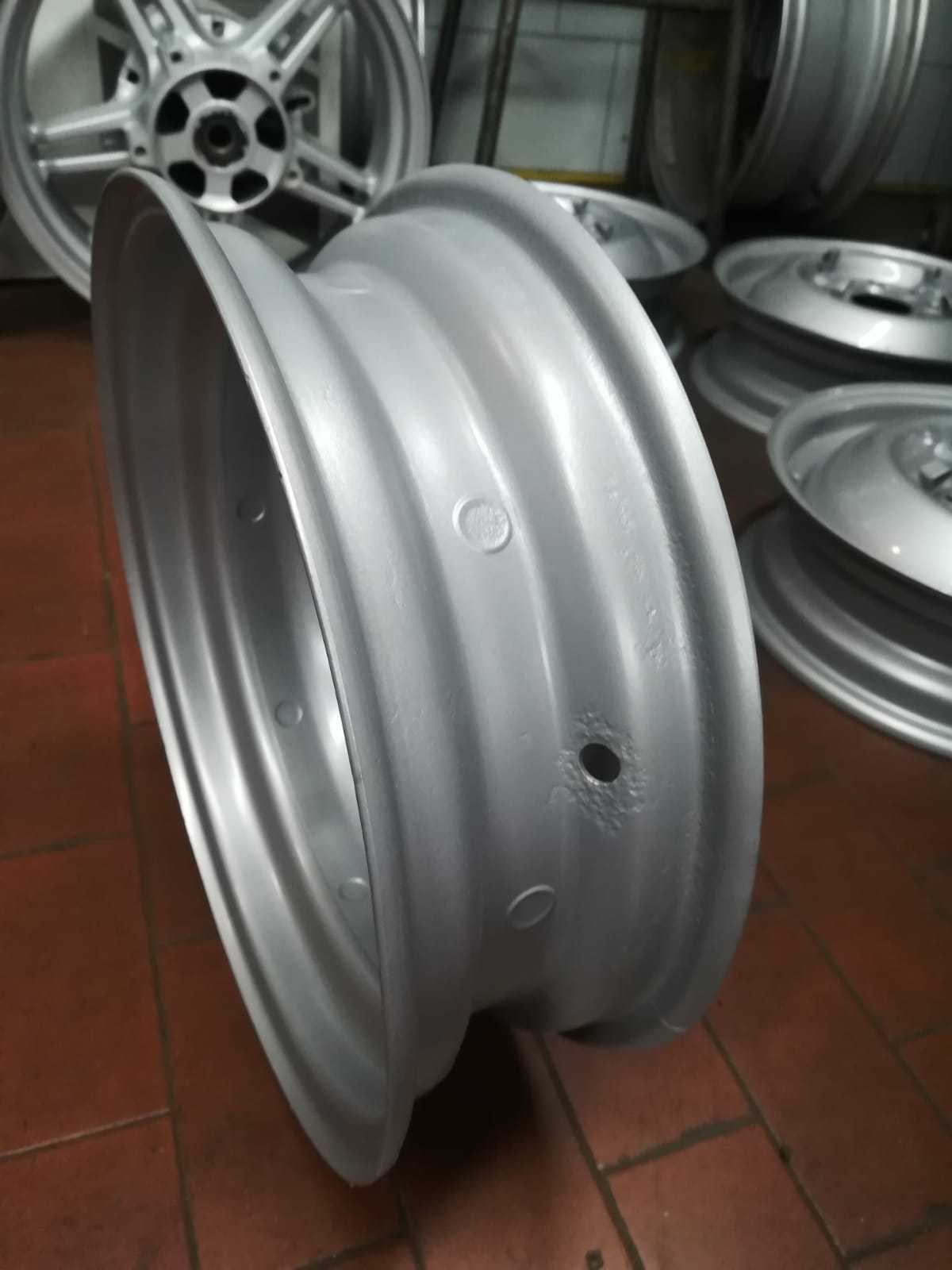

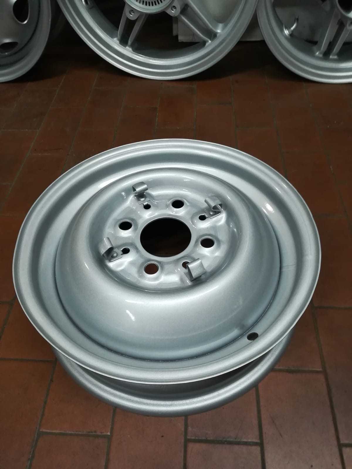

                          Oggi sono arrivati i cerchi restaurati. Per come erano ridotti credo che sia stato fatto un ottimo lavoro.
                          Buon fine settimana a tutti!

                            guido972
                              Ottimo lavoro. Il colore è alluminio ruote Fiat 690?
                              #432758
                              linuzzin
                                Il colore è stato ripreso da un parte ancora sana del cerchio. Non so se corrisponde esattamente a quello del codice della Fiat 690 ma è uguale a quello che c’era prima.
                                Farò la stessa cosa per la vernice della carrozzeria ovvero lo farò riprodurre prendendolo da una parte non riverniciata della carrozzeria.
