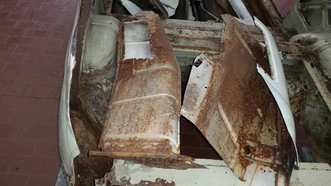

              Prima che vengano a prendersela per il lavoro di restauro sto fotografando alcune particolarità in modo che nel rimontaggio non mi dimentichi niente.
              Mi ero dimenticato di chiedervi questa cosa:

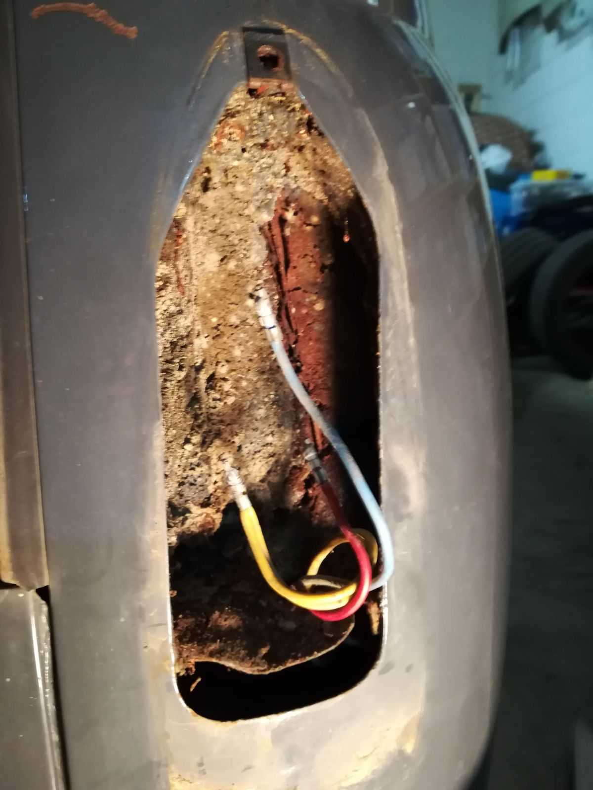

              Come potrete notare da questa foto (rimuovendo il fanale posteriore) ho visto che è presente (oltre alla ruggine del lamierato interno) anche una sostanza granulosa grigio/nera. Questa sostanza l’ho ritrovata anche nell’altro fanale e vicino agli attacchi (a vite) del portellone posteriore (dopo aver tolto la guarnizione).
              Sapete dirmi se si tratta di una qualche sostanza insonorizzante che ormai si è sgretolata per il tempo trascorso oppure qualcos’altro?
              C’è un modo per rimuoverla per poter sanare l’interno dello scatolato in qualche modo?
              Grazie mille
              #430881
              guido972
                In quanto al colore potresti verniciarli color alluminio, oppure utilizzare il liquido brunitore.
                Quella sostanza ormai sgretolata è un insonorizzante, che ormai non serve più a nulla.
                Io sulla mia l’ho tolta tutta, puliti gli scatolati interni, dato due mani di epossidico, e poi in luogo dell’insonorizzante ho utilizzato il polistirolo espanso a bombolette
                #430888
                Tenani
                  Sul rame purtroppo la vernice non attacca ma poi dopo poco so stacca, comunque in rame non sono poi cosi brutti, dentro al faro secondo me e solo ruggine, penso che li puoi solo entrare con qualche spazzola attaccata ad un trapano e asportare quanto più materiale possibile e poi come suggeritoti spruzzare dell’antirombo, magari prima della vernice a base zinco e poi dell’antirombo, e chiaro che deve essere portato a lamiera.

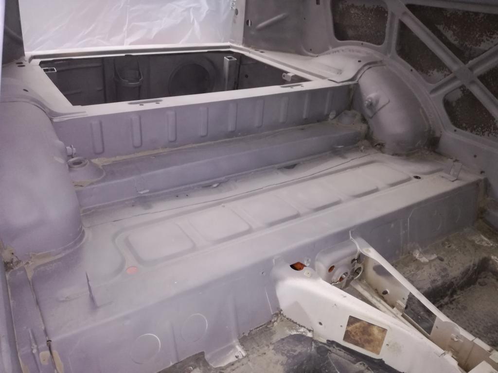

                  #431015
                  linuzzin
                    Grazie Guido972 e Tenani per i vostri consigli :).
                    ieri sera ho cominciato a pulire la parte posteriore dal materiale fono assorbente ormai sgretolato.
                    sono riuscito a toglierne un bel po ma questo si trova fin sopra e lateralmente lungo le fiancate ed è difficile arrivare fino li dietro. Dovrò inventarmi qualche attrezzo per toglierne il più possibile.
                    Sembra che lo abbiano messo prima e poi saldato la fiancata (parlo di quando fu costruita la macchina), ma così non si rischiava di bruciarlo?
                    Ora capisco perché molte Giardiniere si marcivano proprio da quelle parti. Quel materiale quando era gommoso secondo me tratteneva l’umidità che è una meraviglia! :S
                    Ma come cavolo inserivano li dentro quel materiale fonoassorbente in Fiat? :ermm:
                    #431022
                    guido972
                      Fatti una piattina di ferro sagomata ad L all’estremitaà agganci e strappi, poi con un buon aspiratore con tubo prolungato aspiri gli scarti.
                      Poi, per ripristinare il fonoassorbente, sulla mia ho spruzzato il polistirolo espanso, quello per sigillare porte, finestre,ecc , mi sono trovato bene, soprattutto come isolamento acustico. Ormai sono circa 10 anni che l’ho spruzzato e mi sono trovato benissimo

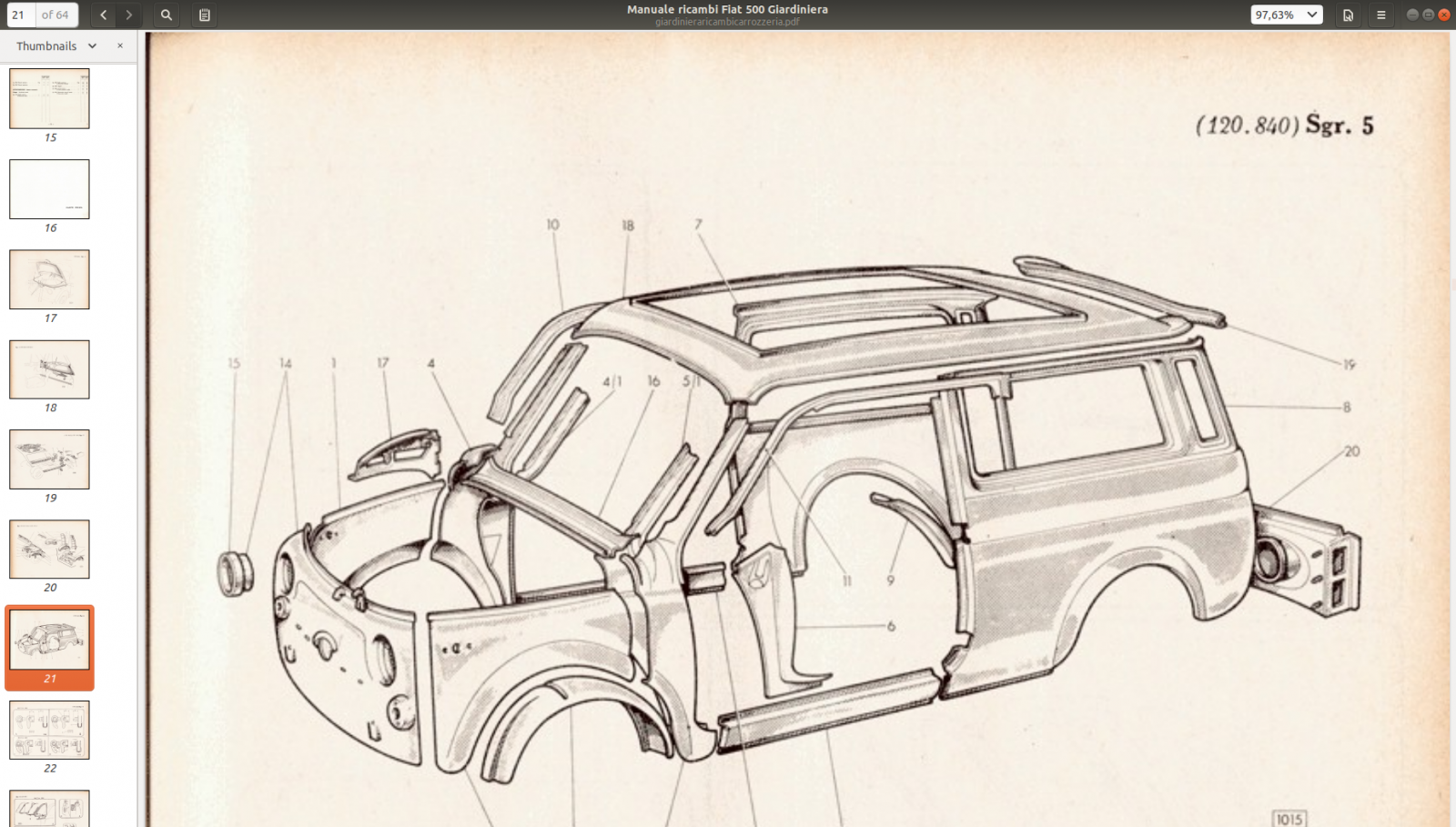

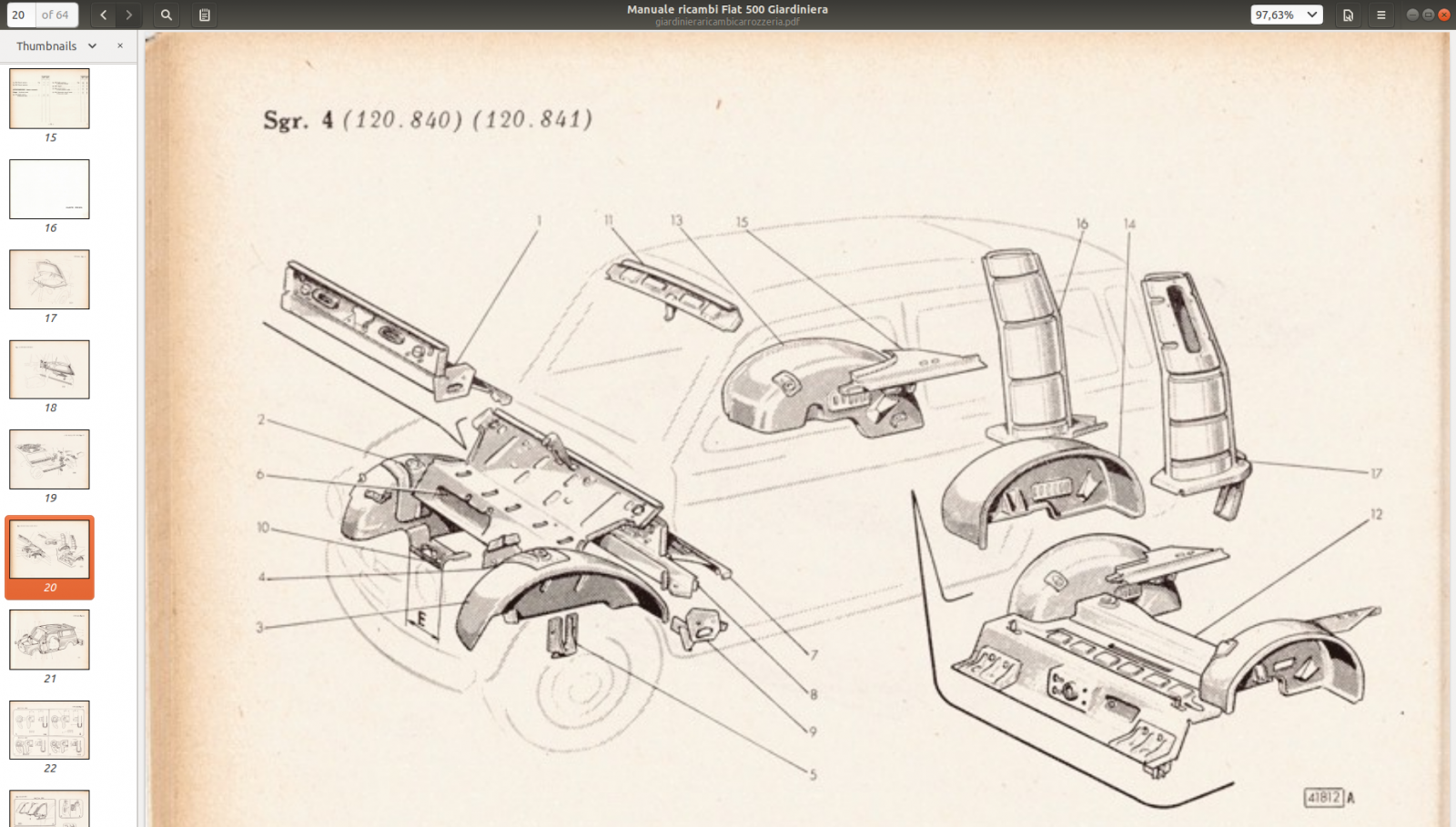

                        #431026
                        linuzzin
                          Grazie Guido972.
                          Ieri ho provato con del fil di ferro facendo un uncino ma in alcuni punti è talmente incollata alla carrozzeria che il fil di ferro si piegava.
                          Questa della piattina di ferro mi sermbra un’idea migliore. Proverò a farne una con quelle piattine forate che servono per giuntare gli scaffali. 😉
                          Per rispondere a giardiniera sport invece: sul catalogo dei ricambi della carrozzeria non viene segnato da nessuna parte il pannello fonoassorbente e infatti per questo non immaginavo ce ne fosse uno se non accorgendomene smontandola.
                          Questa la parte della carrozzieria posteriore del catalogo del 1963:
                          :dry:

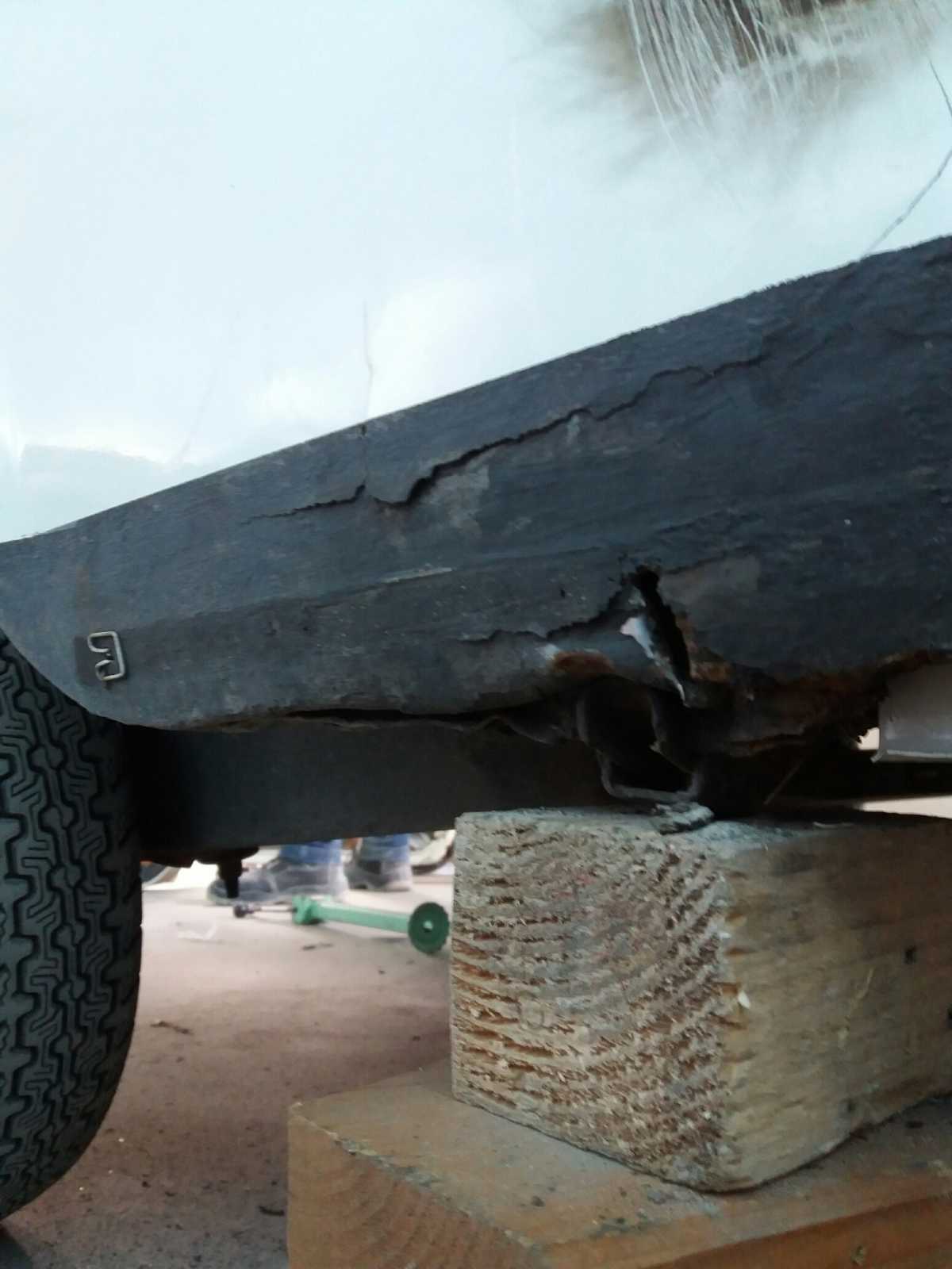

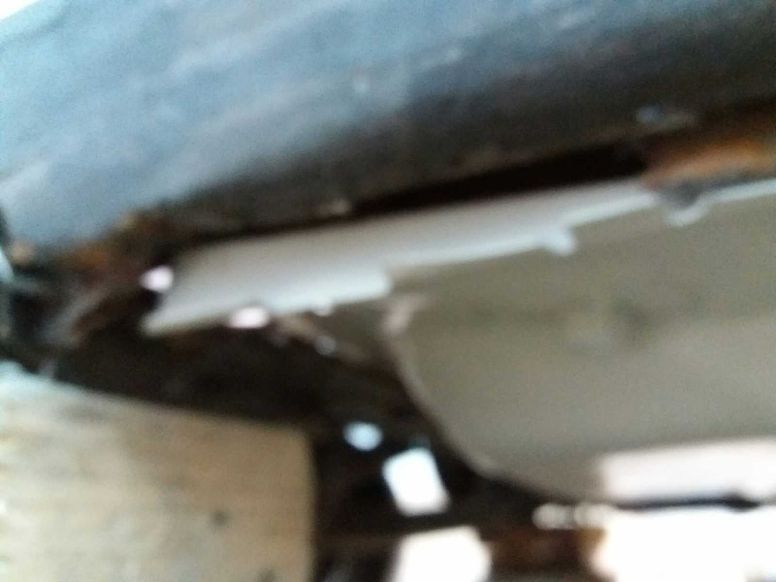

                            #431189
                            giardiniera sport
                              Ciao ecco le foto dei sottoporta originali anche se originali non sono perché abbiamo scoperto che negli anni sono stati sostituiti con quelli di una 500 berlina…
                              Comunque ho verificato i nuovi e i fori di scolo non sono presenti e nemmeno quelli per l’attacco delle modanature di alluminio quindi il carrozziere ha detto che li realizzerà lui…
