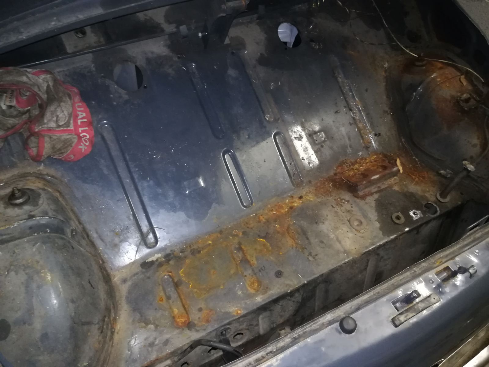

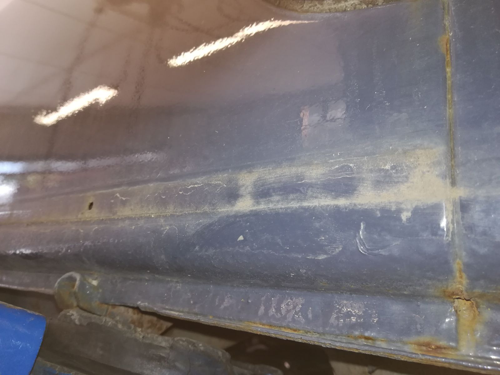

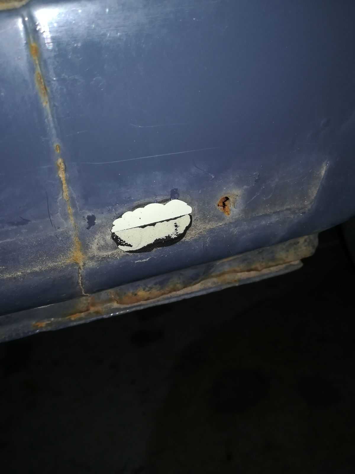

        Sinceramente non mi sembrano così disastrati i fondi, credo che con un bel lavoro di ripulitura della ruggine e qualche toppa ove sono i buchi dovresti risolvere……….
        #427896
        linuzzin
          Grazie Andrea, 🙂
          il carrozziere mi ha risposto proprio questa mattina e mi ha detto che sarebbe un peccato sostituire i fondi originali e che se i buchi non sono enormi si può fare proprio come hai detto tu.
          Questa sera passa a trovarmi e vediamo da vicino cosa mi dice.

            Aggiornamenti:
            Il carrozziere è venuto e ha confermato che i fondi sono i suoi originale e che sarebbe un peccato cambiarli.
            Valuterà come intervenire poichè in alcuni punti c’è da ragionare su come fare l’eventuale riparazione….
            Per il resto è tutto molto più semplice (calandra e alcune bolle sulle portiere e una botta sul fascione).

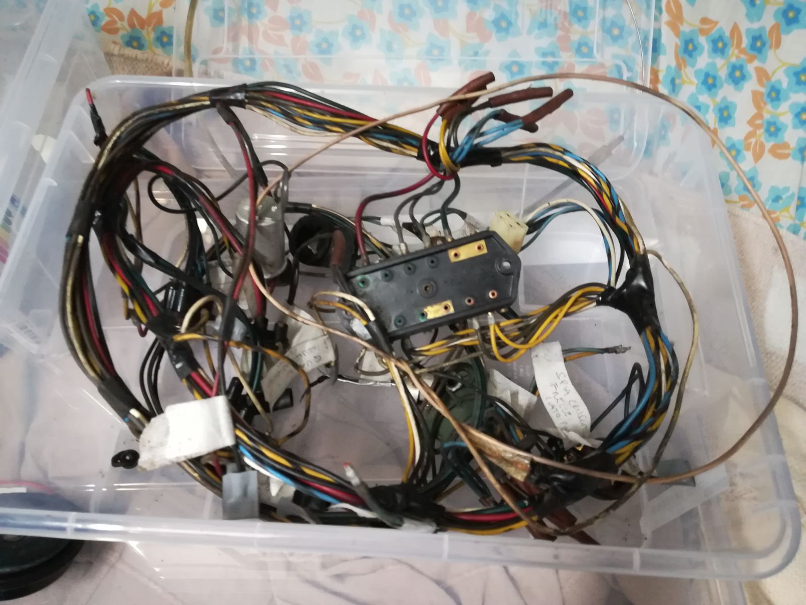

                Meno male che al’epoca inserivano nei libretti lo schema dell’impianto elettrico così posso smontare con tranquillità per una ispezione dell’impianto (fili tagliati o consumati) e un fare una bella pulizia e ripristino.

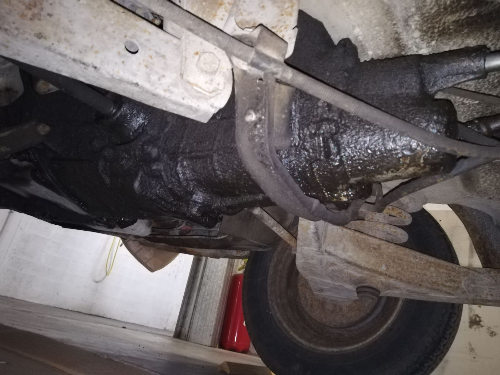

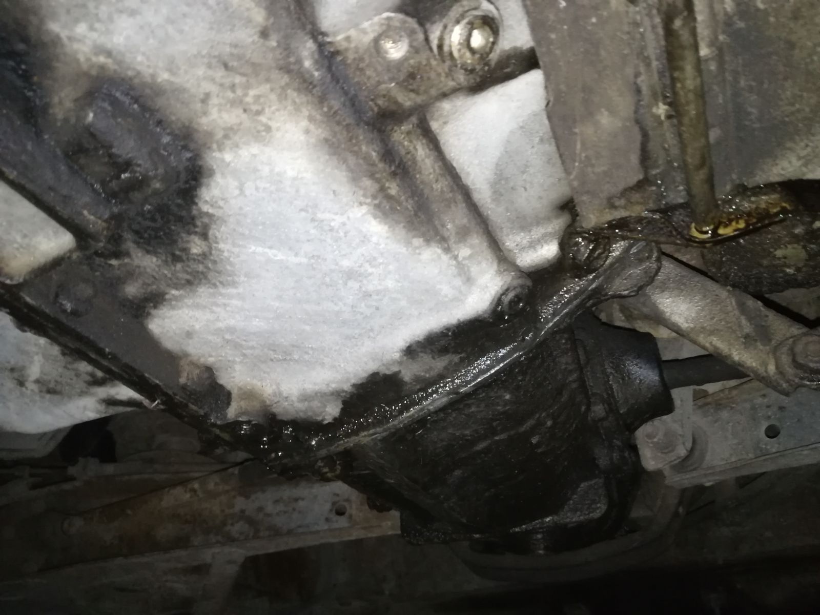

                  Sono riuscito a fare delle foto di sotto per vedere l’entità della perdita di olio.
                  Ecco come sta messa :S :
                  Il cambio è sporchissimo e anche metà della marmitta. Ho dovuto mettere un cartone per non insudiciare il pavimento….
                  Cosa può provocare una perdita così grossa da quelle parti secondo voi? Magari mi preparo a qualche brutta sorpresa quando la porterò dal meccanico… :blink:

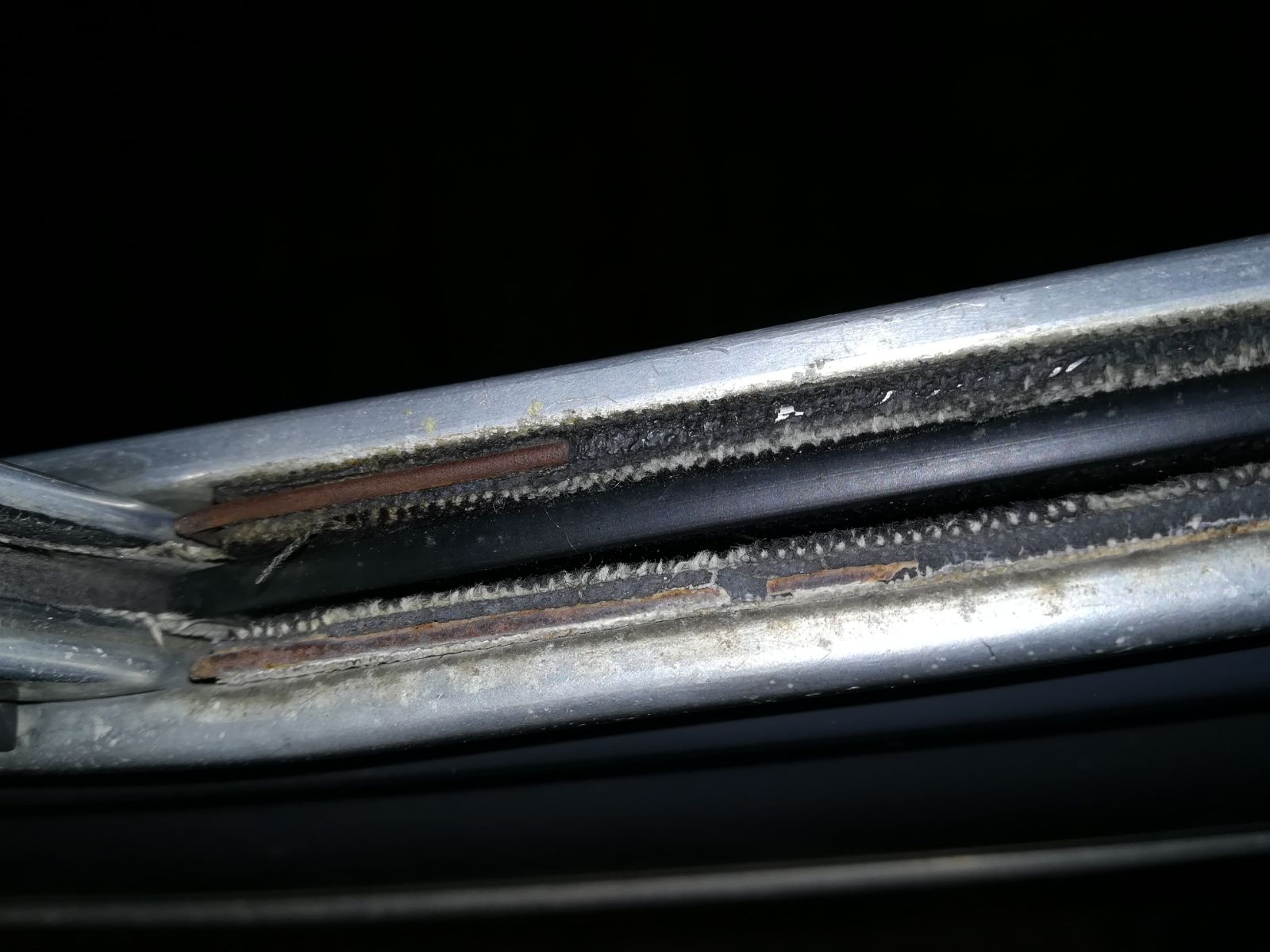

                  Secondo voi è possibile togliere i guidavetri in feltro senza staccare le modanature di alluminio?
                  Sono molto usurati e vorrei provare a sostituirli senza togliere le modanature.
                  Ricordo che quando tolsi quelle della F non riuscii a recuperarle perchè le ruppi ma forse c’è un modo per non romperle ? :huh:
                  Grazie e buona serata 🙂
                  #428708
                    Se intenti le guide vetro “in basso” (ossia ove esce il vetro), le stesse sono solidali con le modanature in alluminio; se intendi il canalino ove il vetro scorre salendo, inclusa la parte alta, non è necessario togliere la modanatura in alluminio………..

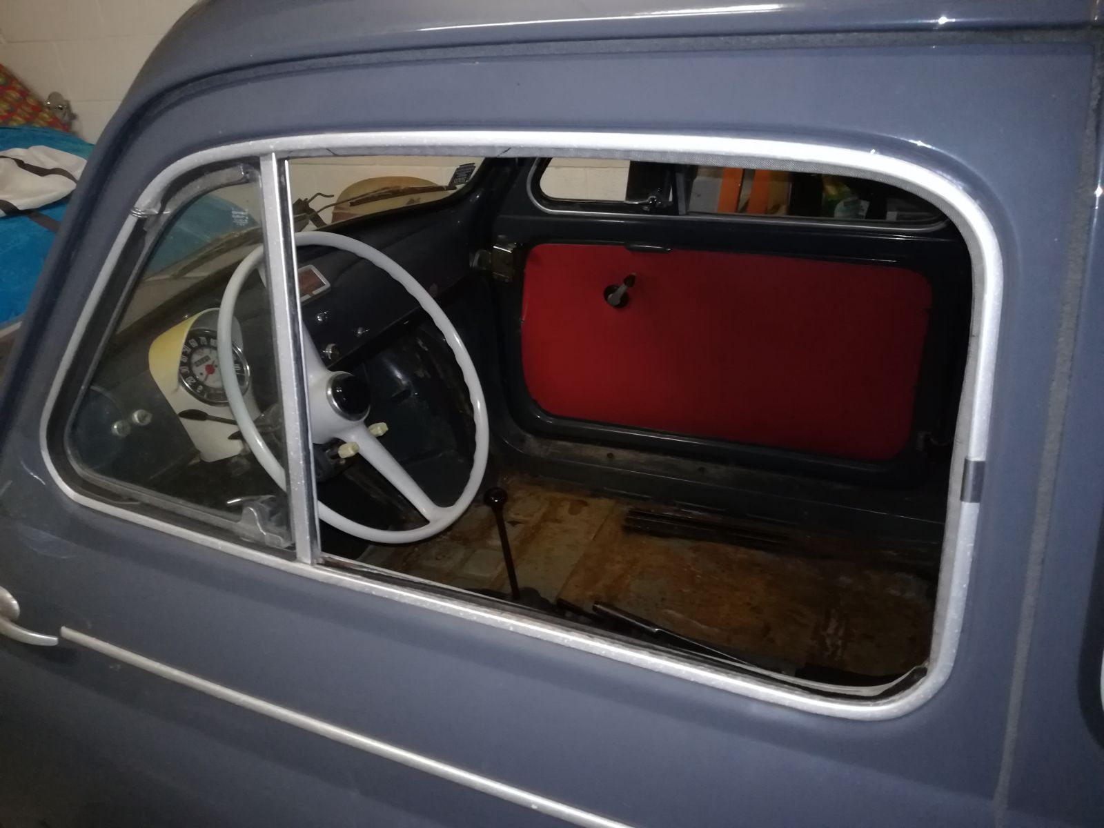

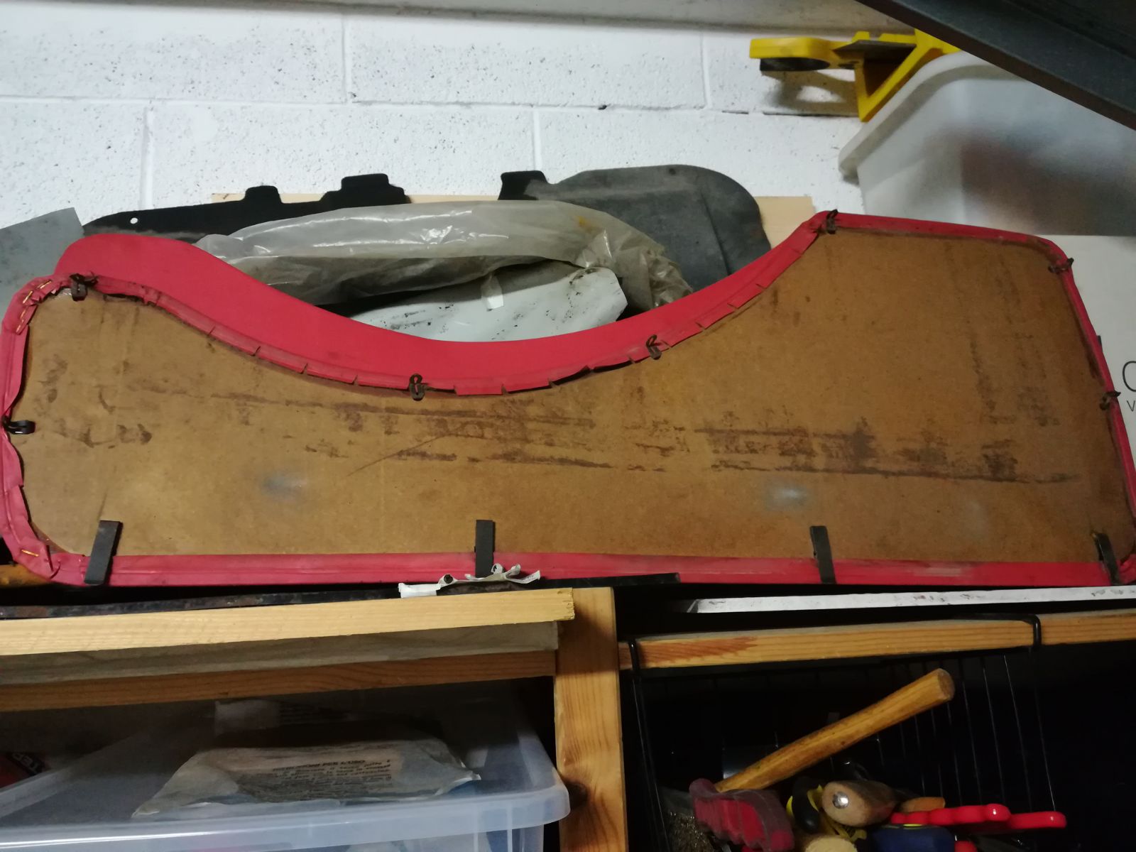

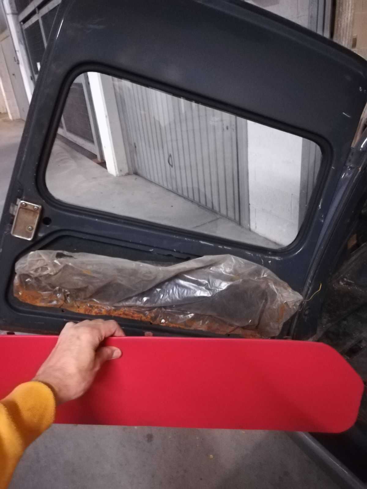

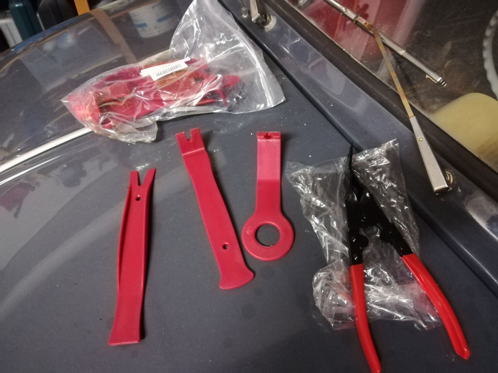

                      Lo smontaggio procede. Ho acquistato alcune attrezzature per facilitarmi il lavoro e non rovinare i pezzi originali che poi ripulirò.

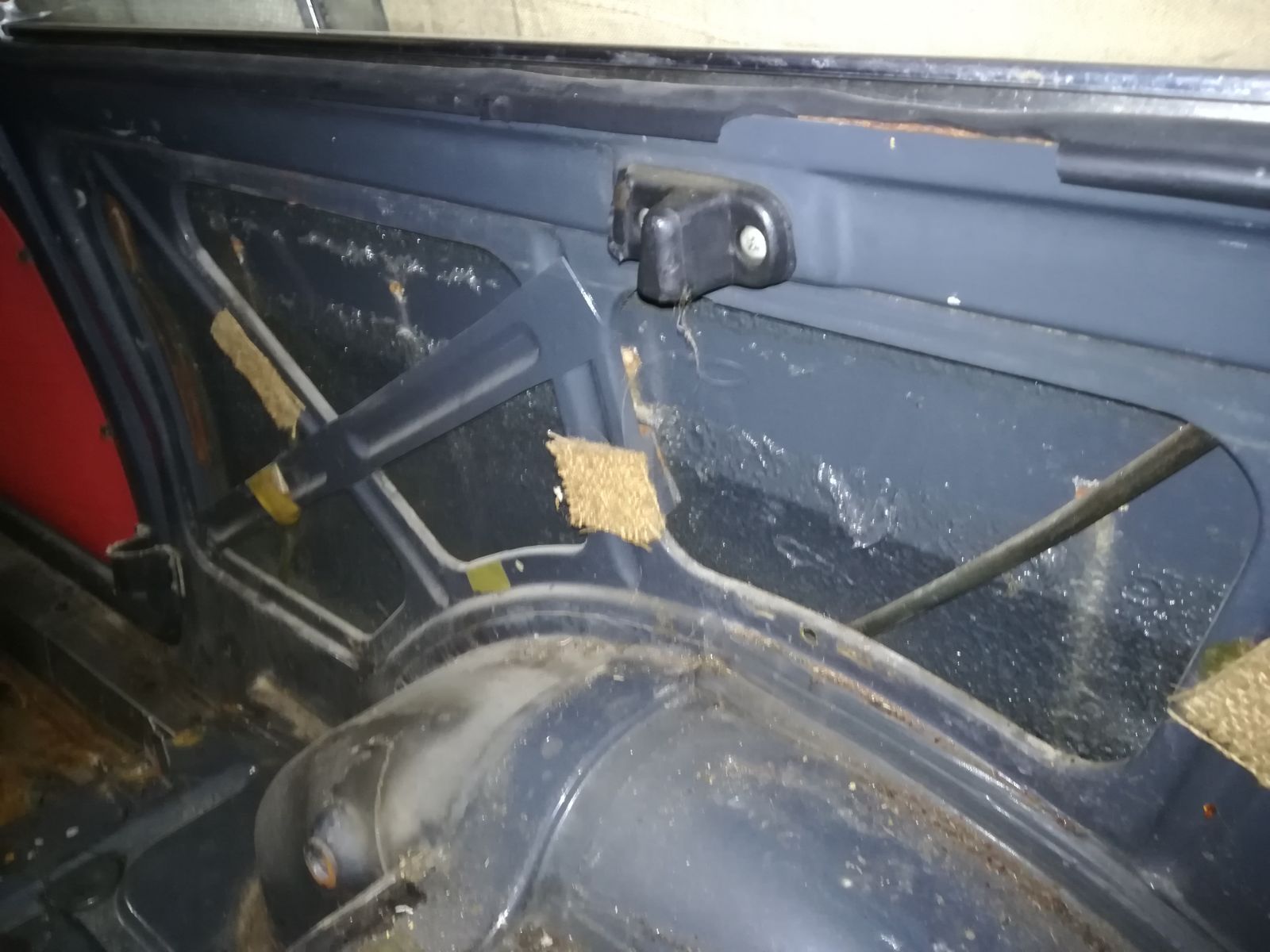

                      Grazie a queste levette di plastica e a quella specie di solleva modanature per smnotare i pannelli posteriori ho impiegato 10 minuti in tutto :silly:
                      Insonorizzatore? :huh:

                      #428994
                      Tenani
                        Un suggerimento sicuramente il cambio verra smontato per la pulizia e la revisione, occhio agli ingranaggi della prima e retro, la perdita che fai notare dalle foto e più probabile che arrivi dal coperchio delle punterie o dai gommini dei canotti delle aste delle valvole.

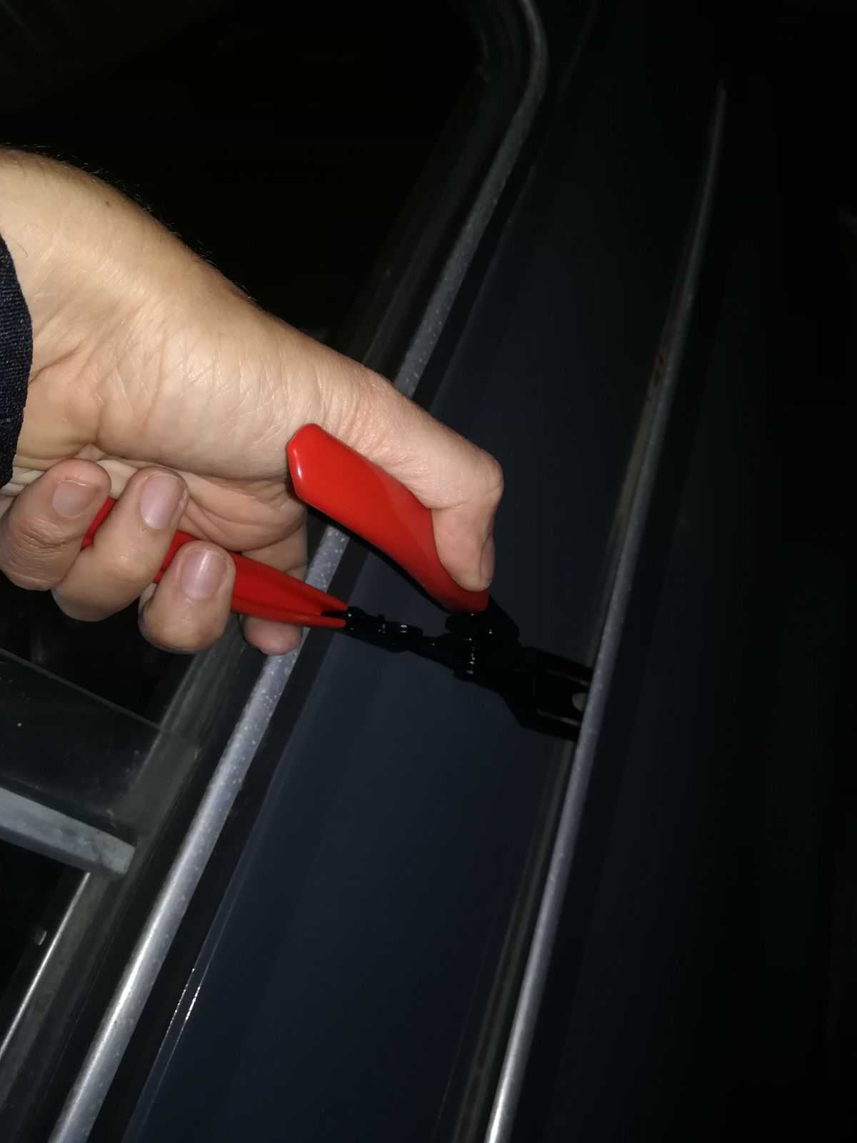

                            Togliendo le modanature in alluminio ho visto dei dettagli che non avrei mai pensato potessero esserci.
                            La D che restaurai 20 anni fà era distrutta e quindi molte cose erano andate perse (una fatica a ripristinarla!)

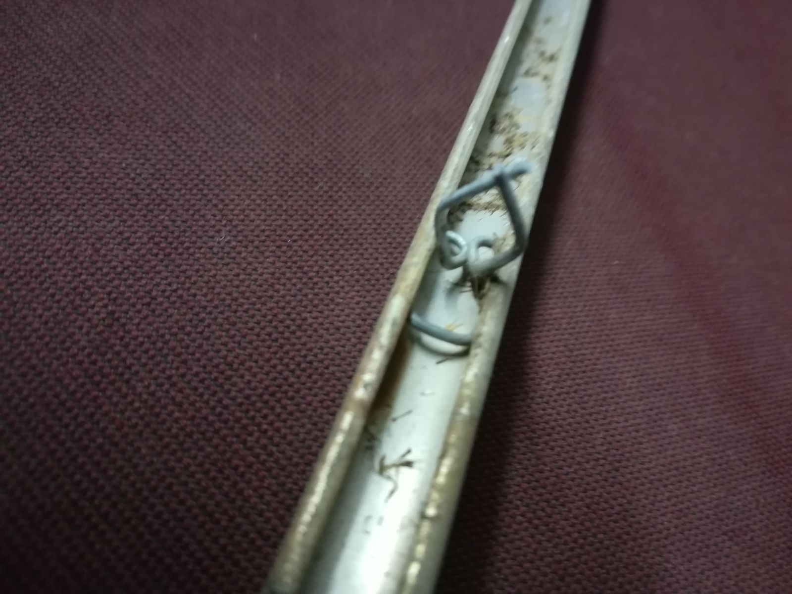

                            Con questo attrezzo lo stacco delle modanature è stata una passeggiata. Nessun graffio alla carrozzeria e modanatura staccata senza piegature.
                            Le mollette erano molto ossidate e quindi senza quella leva avrei rischiato di romperla e graffiare la carrozzeria:
                            Ci sono due tipi di mollette a reggere le modanature:
                            Questa si trova in quelle sulle portiere, cofano e sottoporta (stessa forma ma più grandi)
                            Quest’altra invece nelle modanature più lunghe sui fianchi posteriori. Queste sono micidiali perchè se arrugginite o fortemente ossidate non si schiodano se non con quell’attrezzo

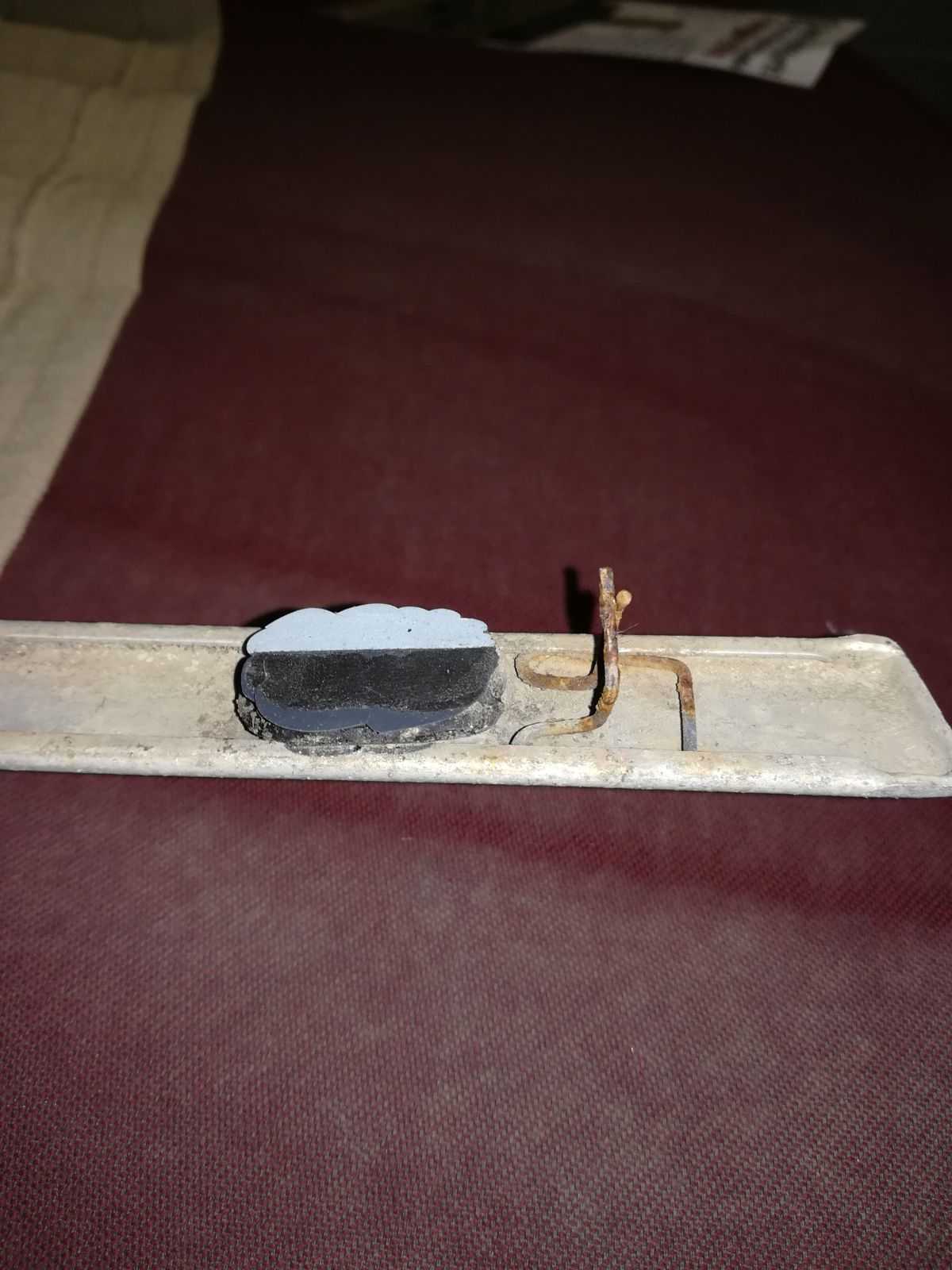

                            Altra scoperta sulle modanature dei sottoporta:
                            in avanti c’è un gommino tra carrozzeria e modanatura che entra perfettamente nella guida di quest’ultima sporgendo leggermente e facendo una specie di spessore in modo da non far vibrare la modanatura (credp). L’ho trovata in entrambi i lati
                            Quì è rimasta la forma (si è staccata la vernice….dopo tutti questi anni! :ohmy:

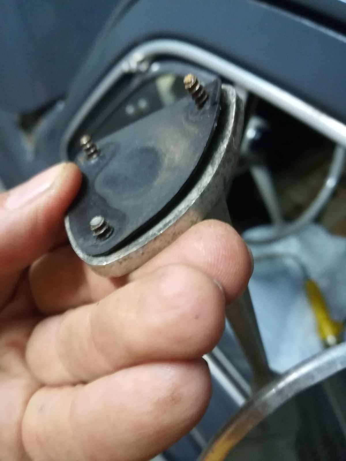

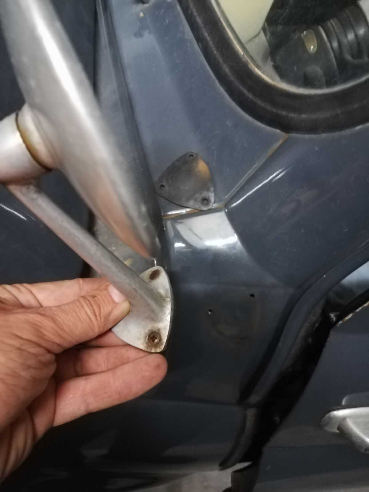

                            Un’altra sorpresa è stata quando ho smontato lo specchietto retrovisore esterno.
                            Ho trovato una guarnizione in ottimo stato e di forma triangolare tra attacco e carrozzeria :

                              Impianto elettrico anteriore pronto per essere ispezionato e riplito

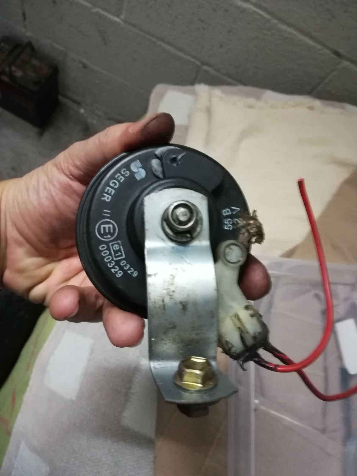

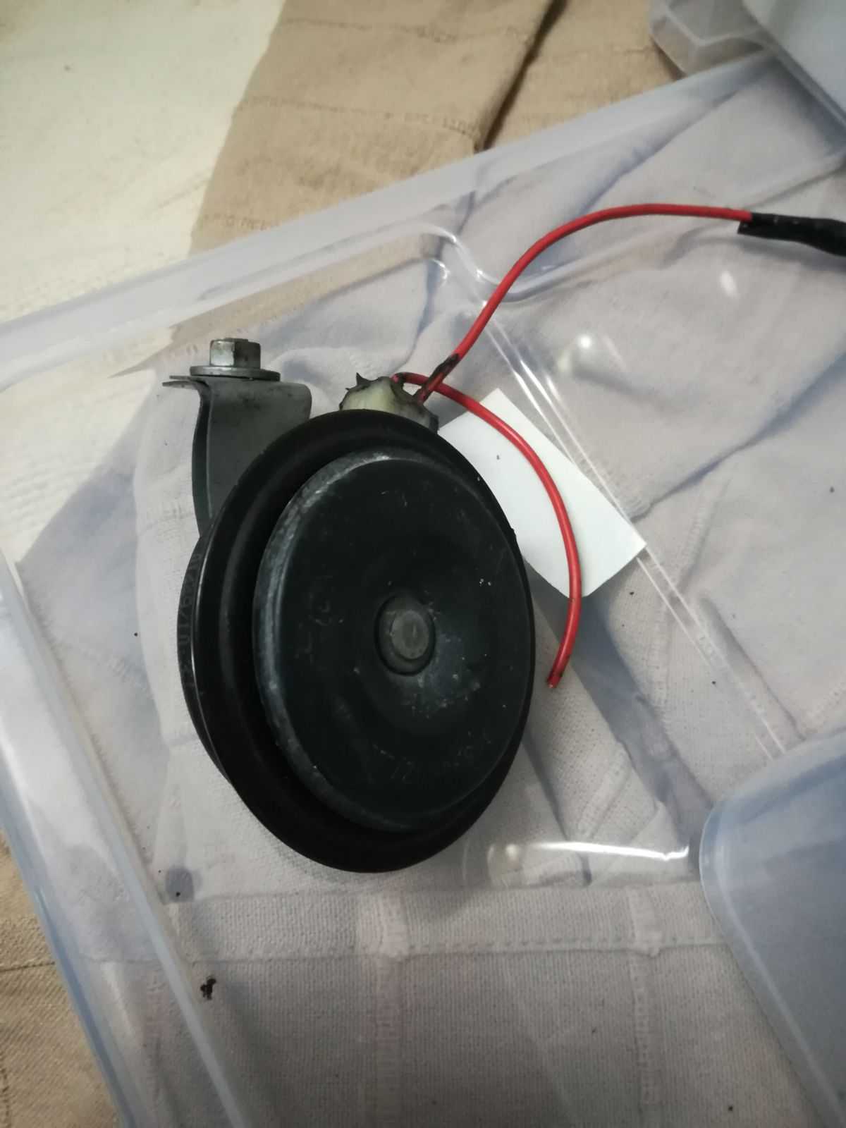

                              Clacson “rigorosamente originale” :silly:

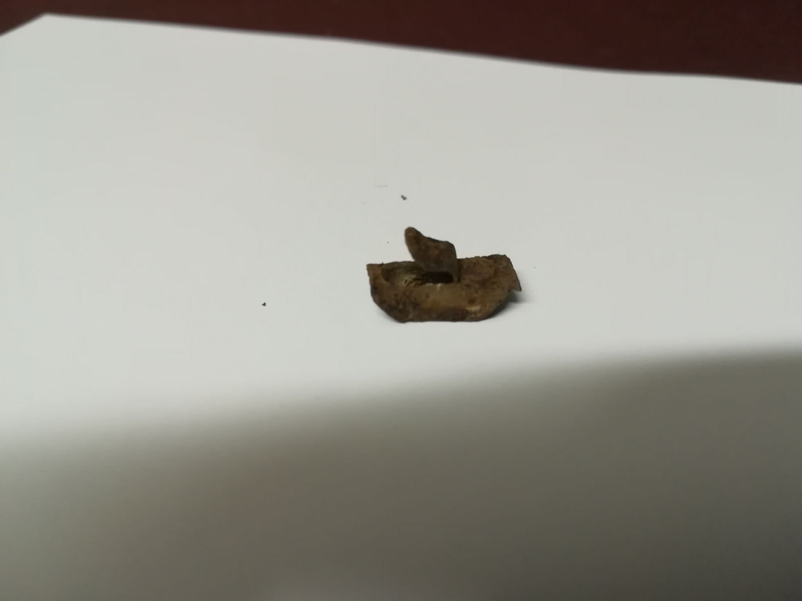

                              Due bulloncini delle lucciole laterali mi hanno fatto perdere quasi un’ora per toglierli.
                              Erano talmente ossidati che non si riusciavano a farli girare neanche con la chiave a tubo e infatti in uno dei due si è spezzato il perno….e ora mi devo inventare un modo per ripararlo….
                              qualcuno l’ha mai fatto?

                                Scusami, non sono esperto di giardiniera ma a me quel clacson non pare l’originale………. se segue i canoni della berlina dovrebbe andare dietro il foro centrale della calandra e quella staffa mi sa di artigianale (oltre al fatto che il clacson stesso mi sembra troppo “moderno”)……..
                                Ma aspettiamo chi conosce meglio il modello.
                                #429664
                                linuzzin
                                  Ciao Andrea,
                                  ero sarcastico (ho messo la faccina sottosopra e scritto rigorosamente originale con le virgolette).
                                  E’ la prima cosa che ho notato quando ho visto per la prima volta Gertrude.
                                  Dell’originale ho trovato solo l’attacco ….quindi la caccia al tesoro inzierà proprio con il clacson 🙂
                                  Sai se i perni delle lucciole si possono ripristinare in qualche modo se si spezzano?
