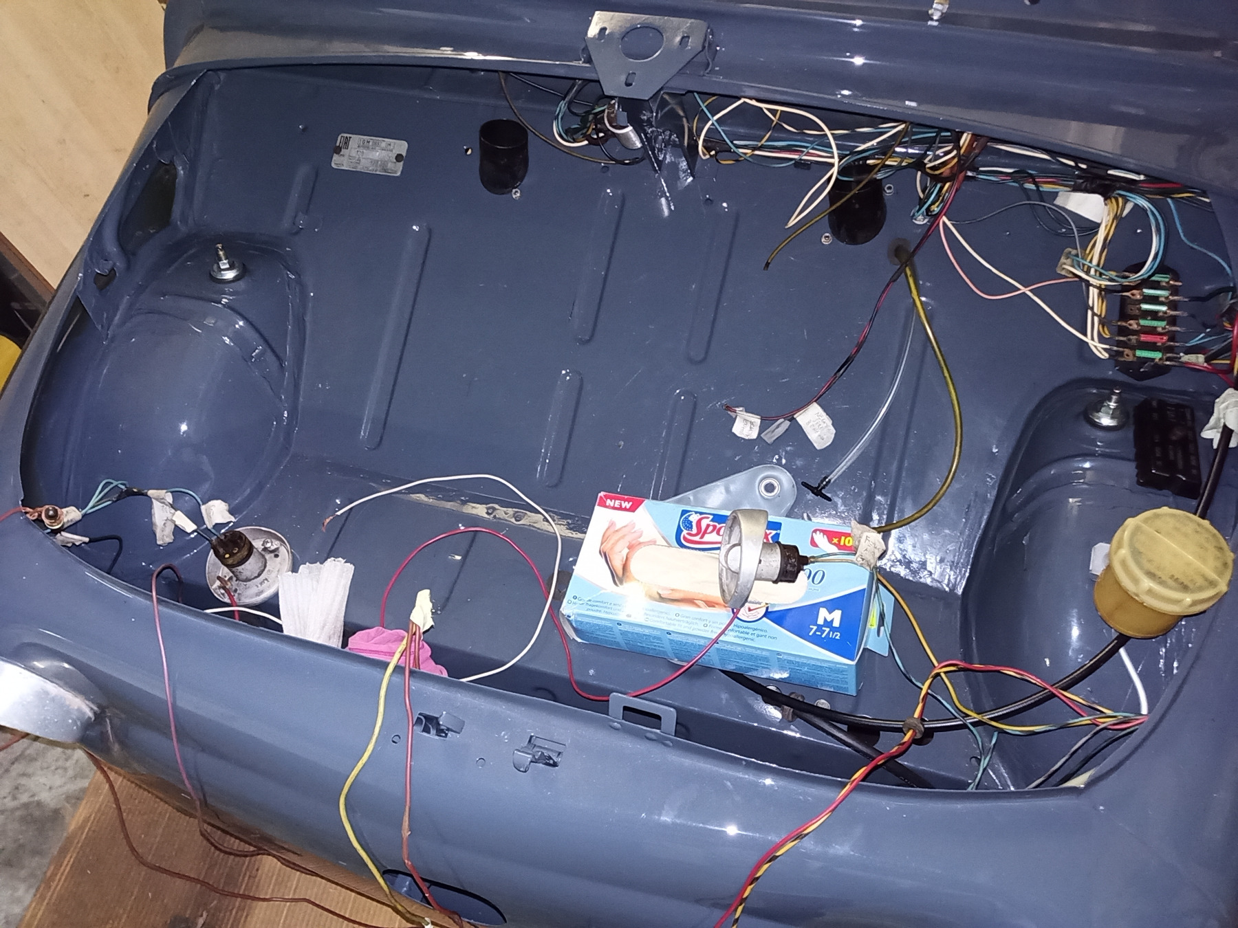

        Al momento sono immerso nell’impianto elettrico.
        Dopo averlo posizionato, ho cominciato a fare i test di tutti gli elementi (pulsanti, levette fari frecce etc…).
        All’inizio ho montato tutto come da manuale. Collegata la batteria e girata la chiave, l’unica cosa che si è accessa è stata la luce della lucciola della freccia lato passeggero :pinch:
        Ho avuto un attimo di panico ma poi, ragionandoci su, ho pensato che essendo stata la carrozzeria restaurata e riverniciata, gli elementi non facessero massa con i loro collegamenti alla stessa come per esempio le frecce anteriori che hanno la massa su uno dei perni del portalampada che tocca la carrozzeria.
        Quindi ho rismontato tutto e fatto per ogni singolo elemento, un collegamento a massa tramite un cavo che andava direttamente sul negativo della batteria (ci ho messo un’ora). Ovviamente cotrollando che tutte le fasi non andassero in corto….:)
        A questo punto riprovo e girata la chiave, tutto ha preso a funzionare come avrebbe dovuto.
        Anzi! sembrava un impianto con relais per come rispondeva prontamente alle azioni sui pulsanti e levette. Addirittura funziona il lampeggiatore abbaglianti a luci spente!
        A vedere i collegamenti di test che ho fatto sembra un gran casino ma almeno ho capito che tutto l’impianto funziona e che è solo un problema di massa.
        IMG_20210526_200435_246.jpg IMG_20210526_200522_481.jpg IMG_20210526_200625_091.jpg
        Ora ho una domanda per i più esperti:
        Per fare in modo che tutti gli elementi che hanno la massa sulla carrozzeria abbiano la stessa correttamente collegata, dovrei “grattare un po di vernice per fare in modo che non ci sia isolamento”.
        Oppure…aggiungere un cavo di massa che corre parallelamente all’impianto elettrico, si prende le masse degli elementi e li porta alla batteria.
        Secondo voi la seconda soluzione è una cosa intule (quindi conviene comunque grattare fino a lamiera i punti dove deve andare in contatto la massa ) oppure fattibile?
        Voi come avete risolto con la massa?
        P.S. il cavo del negativo l’ho collegato ad uno dei tre bulloni del rinvio sterzo.
        Grazie

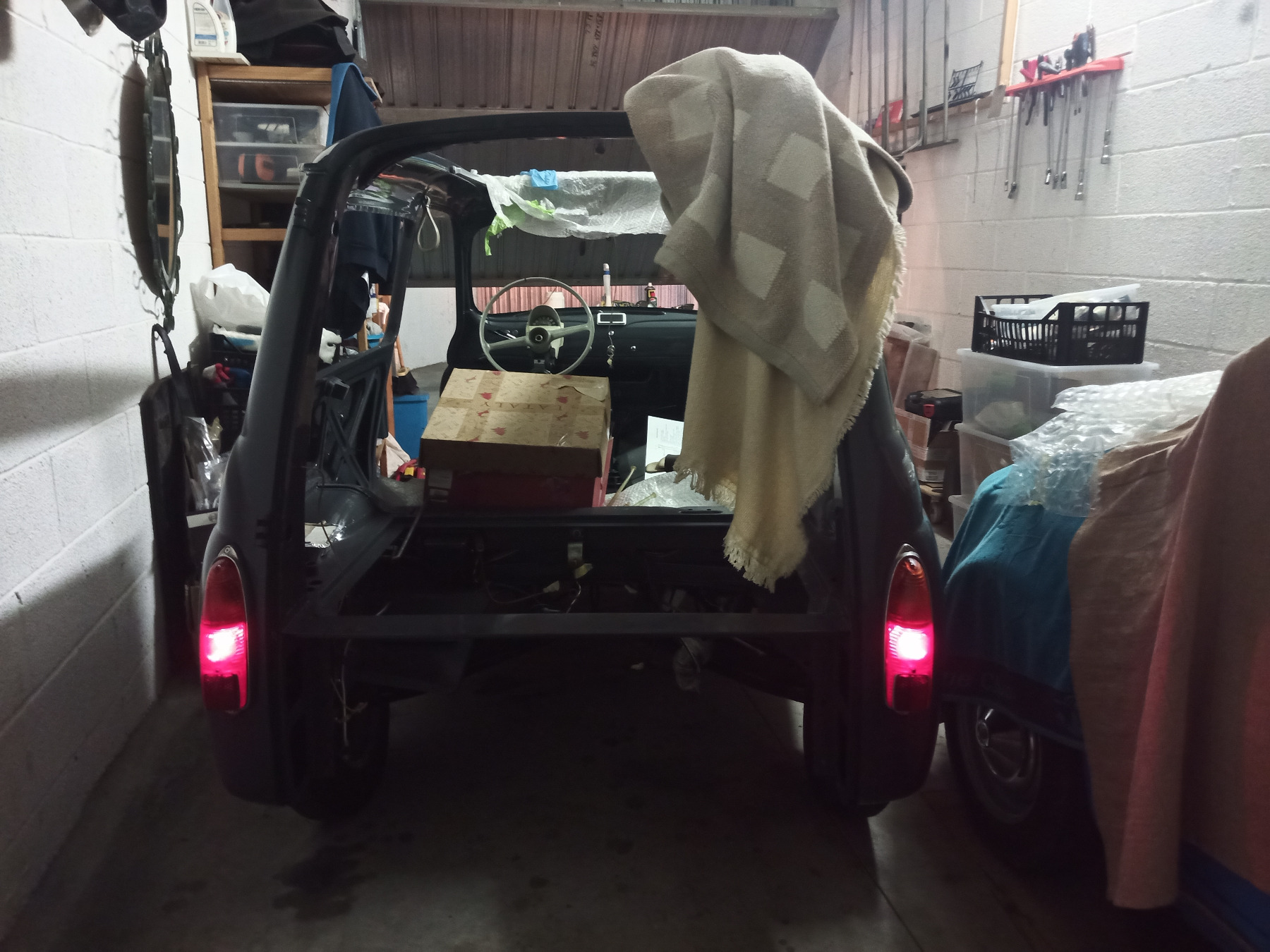

          Ieri test delle frecce comandate dal devioluci.
          L’intermittenza è quella sua originale e le masse sono tutte collegate al negativo della batteria.
          Il lampeggio è molto regolare. 🙂

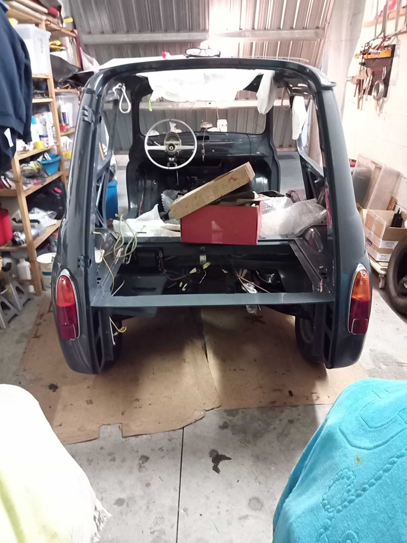

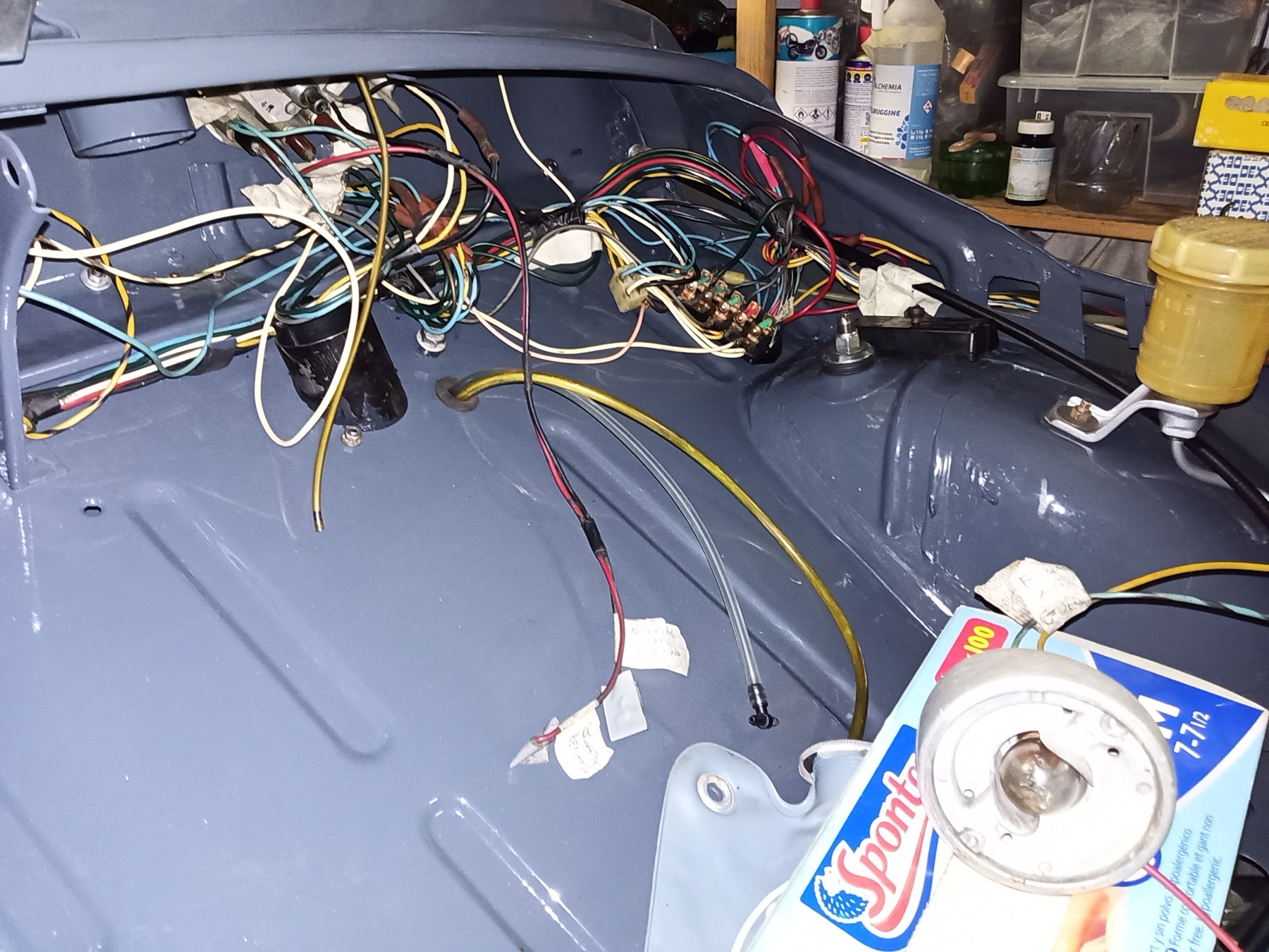

            Piccolo aggiornamento,
            avendo poco tempo la sera l’installazione dell’impianto elettrico è andato molto a rilento ma nel frattempo sono riuscito a trovare alcune parti che mancavano perchè “distrutte” dal tempo.
            L’impianto è praticamente finito e mi mancano da sistemare i fari anteriori e una freccia che ha il vetrino rotto ma che voglio sistemare con l’attak.
            Alcune foto con lo status dei lavori.
            Speriamo di andare più spediti i prossimi giorni. 🙂

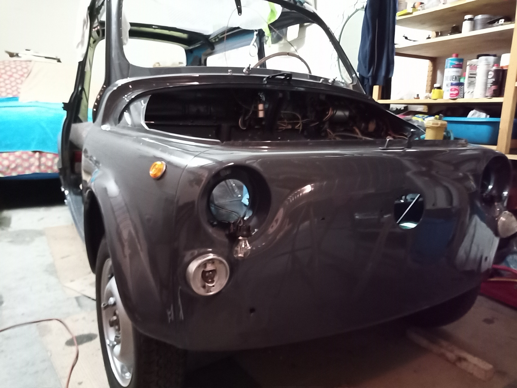

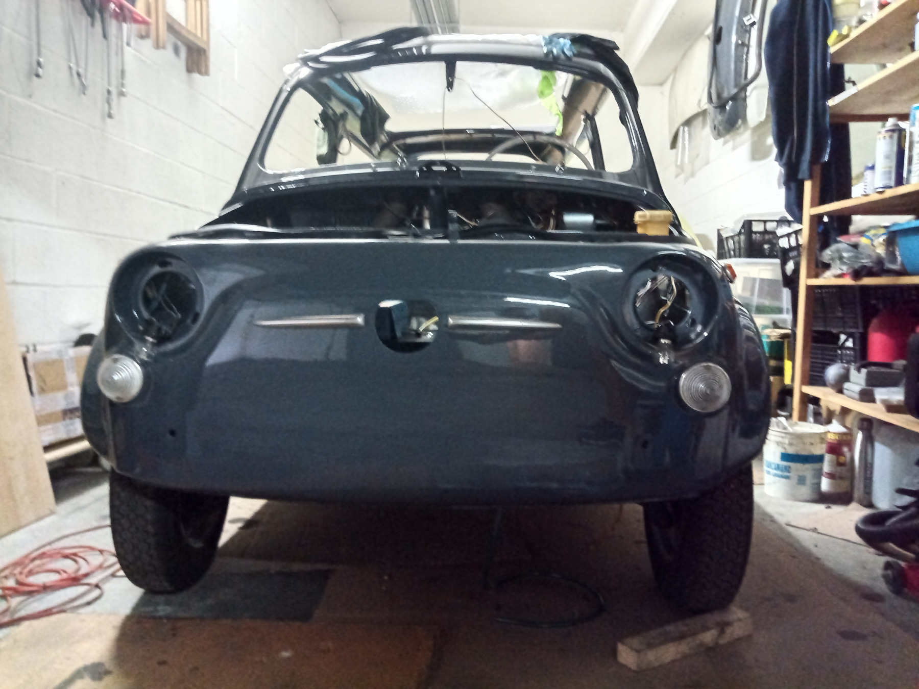

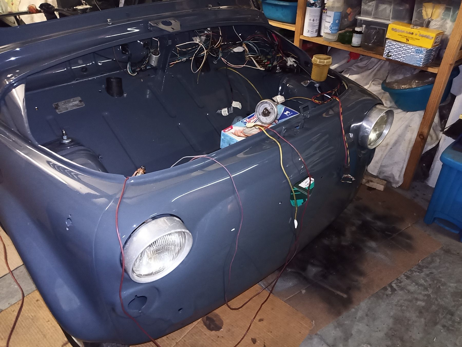

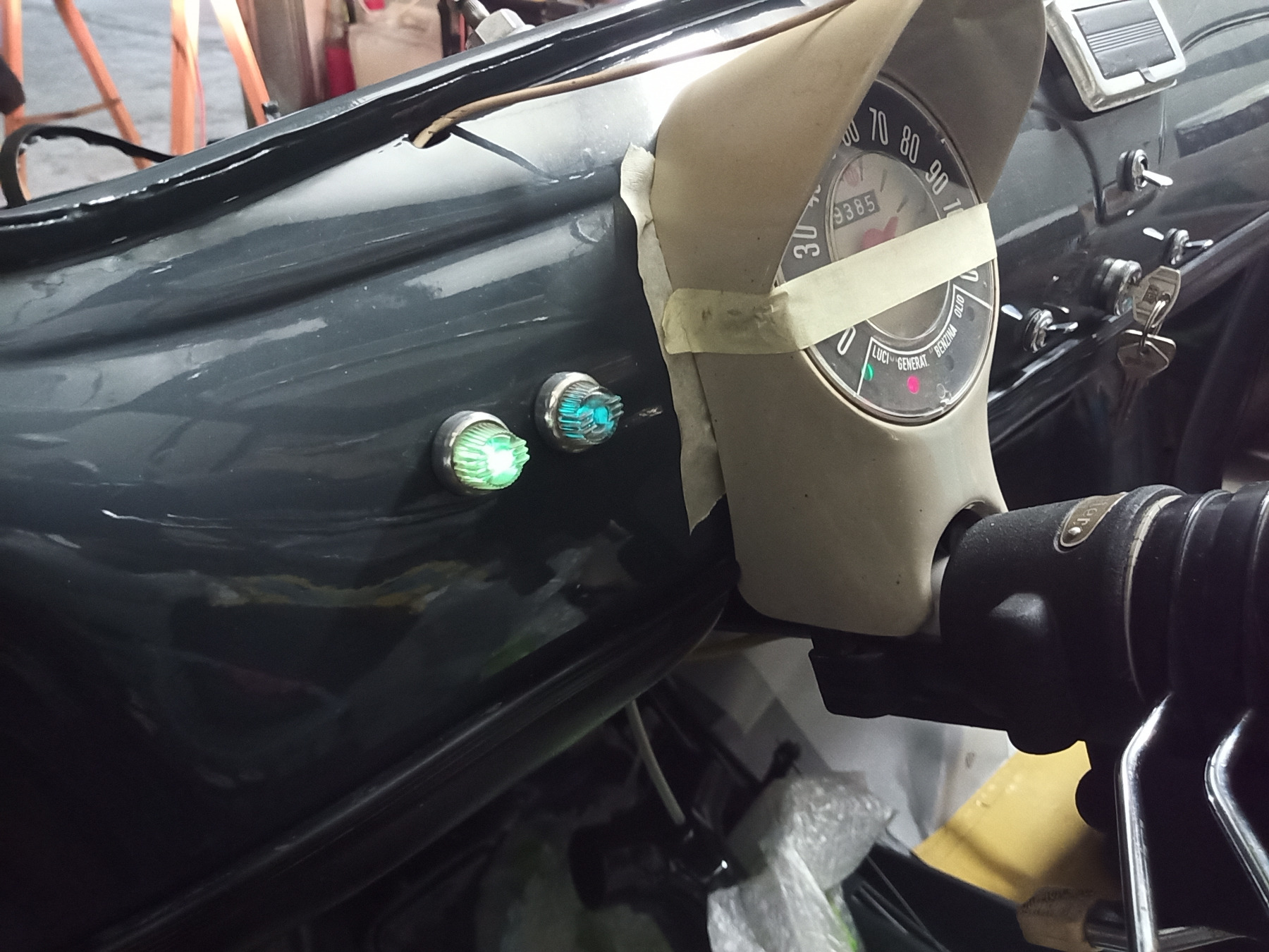

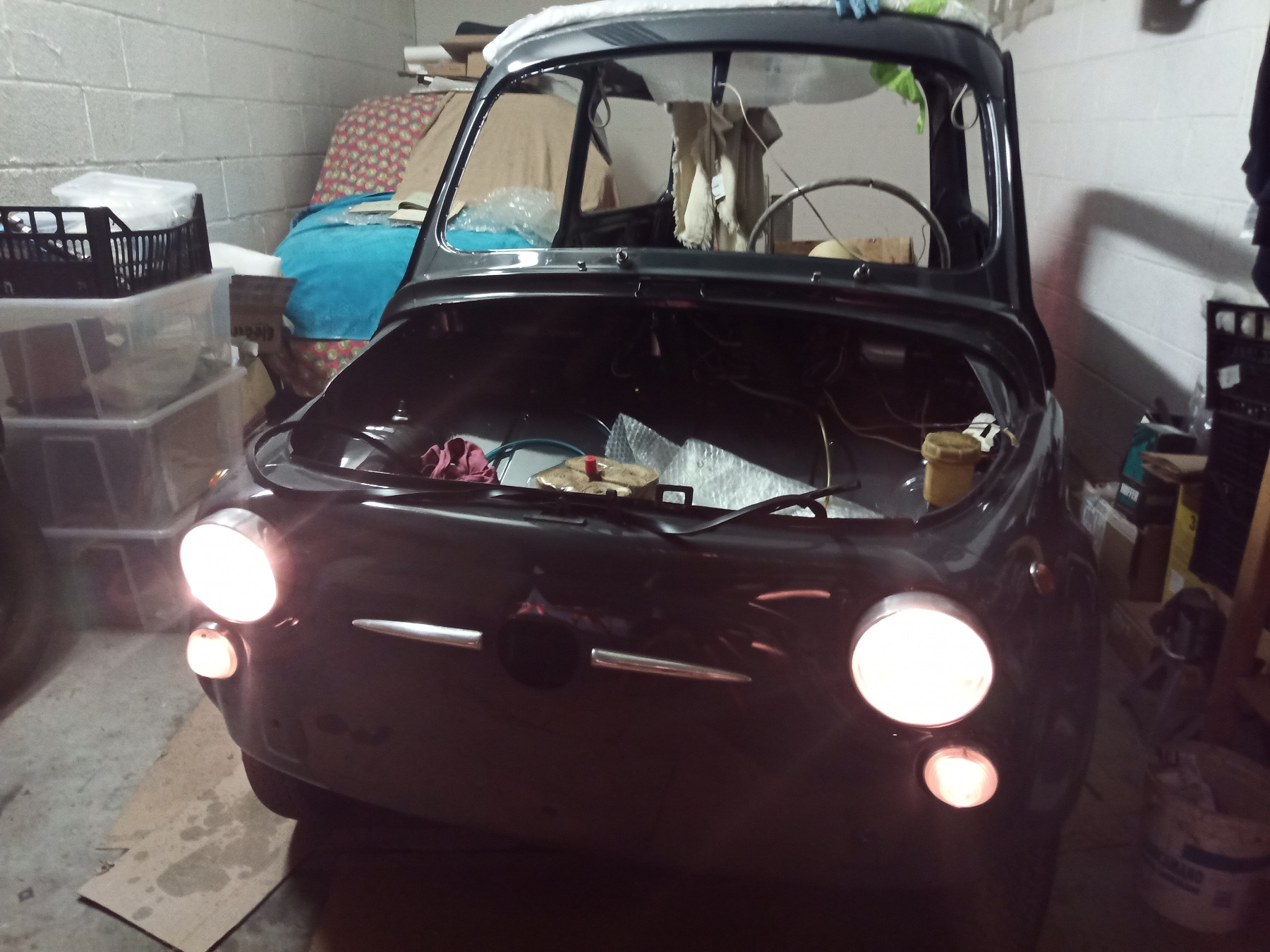

                  Buona sera a tutti!

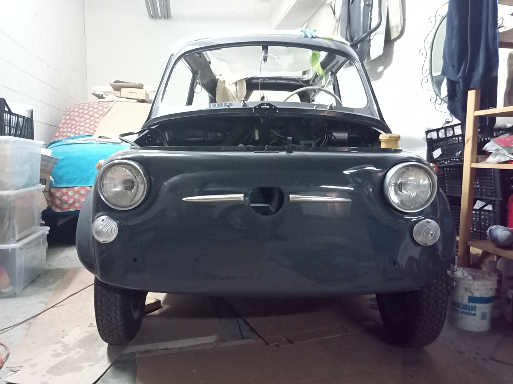

                  Il lavoro, il caldo, l’influenza mi hanno praticamente fermato nelle ultime settimane. Oggi però mi sono imposto un obiettivo ferreo e alle 18:00 appena terminato di lavorare sono corso in garage con l’intenzione di finire il montaggio dell’impianto elettrico.
                  Le zanzare sono state felicissime di rivedermi! Una di queste addirittura mi ha chiesto che fine avessi fatto!
                  Mancavano in effetti poche cose: I fari anteriori e un controllo più approfondito sulle connessioni del regolatore di tensione.
                  Ecco il risultato:

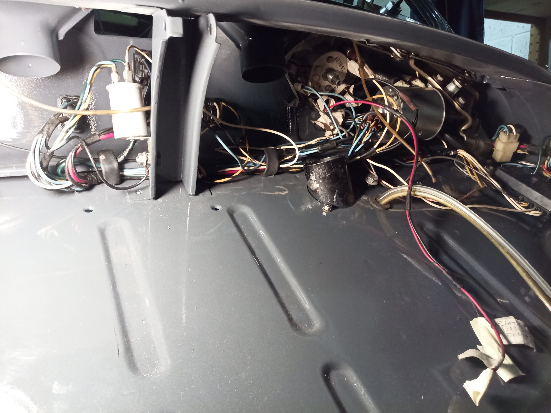

                  e il cruscotto:

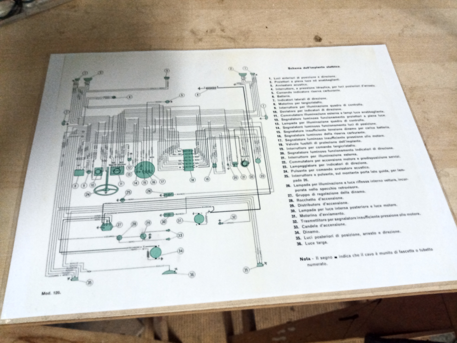

                  Per lavorare sull’impianto elettrico come prima cosa mi sono fatto un ingrandimento dello schema che si trova nel libretto di uso e manutenzione (pensate se nei libretti delle moderne mettessero ancora lo schema dell’impainto elettrico/informatico….ci vorrebbe un manuale a parte!) e poi l’ho fatto plastificare in modo tale che fosse facilmente ripulibile dallo sporco di grasso etc durante i lavori.

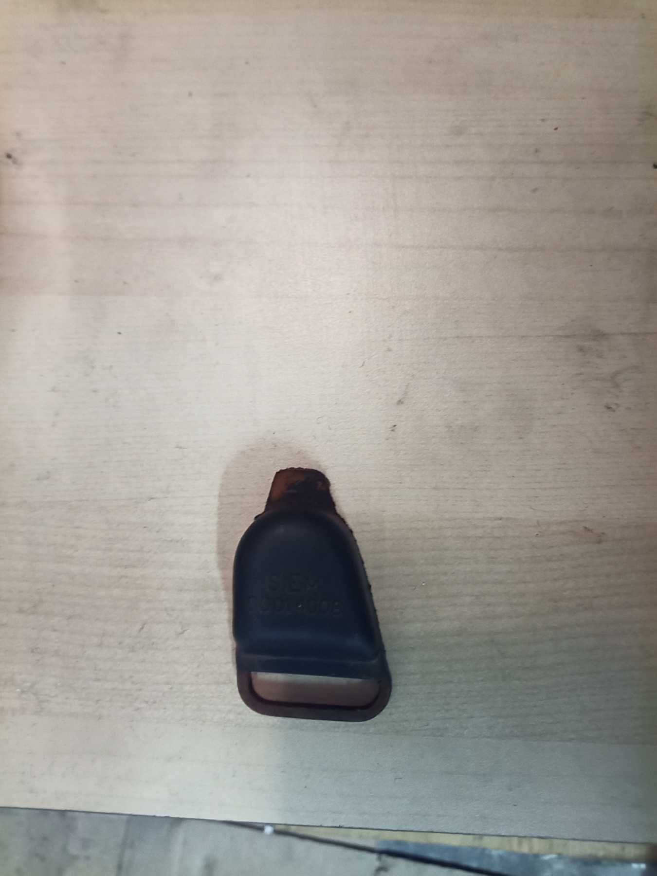

                    Alcune curiosità:

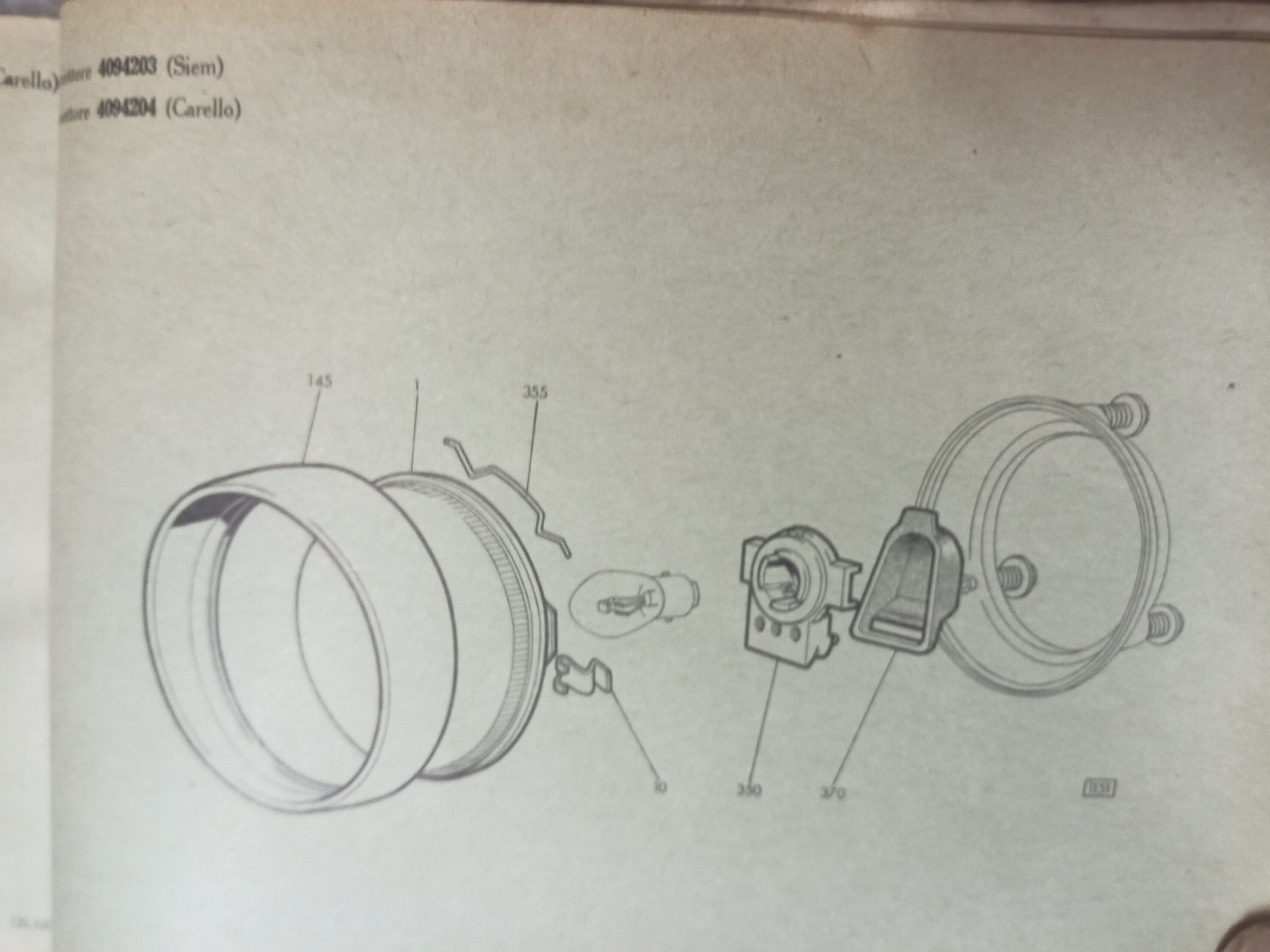

                    La Giardiniera poteva montare diverse marche di fanaili (come tutte le 500 dopotutto).

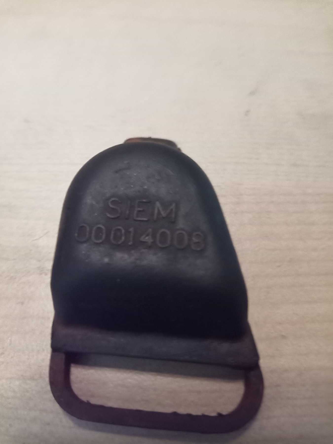

                    Quando smontai la mia, trovai sul fondo del vano cofano anteriore uno strano cappuccio in gomma:
                    e ho scoperto solo rimontandola che questo è il “cappuccio” per proteggere il portalampada dei fari di marca Siem anteriori:
                    Corrispondono anche le mollette per fissare le cornici di alluminio che ho trovato montate e che ho ripulito.
                    Il cappuccio però non l’ho rimontato perchè ne ho ritrovato solo uno. Uno e sinistro e l’altro e destro. Io ho ritrovato solo il sinistro.
                    Inoltre la gomma dopo tutti questi anni si è un po’ “rammollita” e quindi diventata fragile.
                    L’ho conservato insieme alle altre cose originali che ho dovuto sostituire.
                    Purtroppo un ricambio di questo al momento non l’ho trovato.

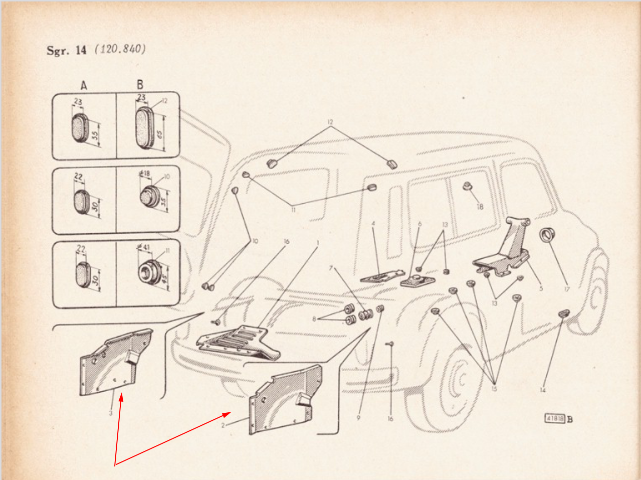

                      linuzzin
                        Ciao Salvatore,
                        I carterini li ho trovato quando smontai la macchina. Se cerchi tra le prime pagine del post trovi la parte della rimozione e del ritrovamente del materiale fonoassorbente che era all’interno.
                        Anche nel portellone posteriore, dopo aver rimosso il pannello ritrovai il materiale fonoassorbente.
                        I carterini hanno una sagomatura di rinforzo che combacia perfettamente con quella che si trova sui passaruota (vedi foto)
                        Per quanto riguarda il colore sul Quattroruote che ho del Giugno 1960 c’è questa foto sulla presentazione della Giardiniera ma i miei avevano conservato proprio il colore nero semilucido perchè non erano mai stati smontati e la macchina non era mai stata riverniciata internamente.
                        Non so esattamente se questi carterini ci sono stati fino alla fine della produzione (compresa Autobianchi) ma sono sicuro che fino alla serie su base D c’erano:
                        Dal catalogo carrozzeria della Giardiniera su base D (questo è del 1963)
                        Bisognerebbe procurarsi un catalogo carrozzeria dell’epoca dalla serie base F in poi.

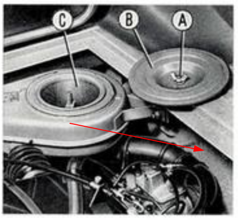

                              Sono andato al link ed ho visualizzato il libretto uso e manutenzione del 1974 e l’unica foto dove si potrebbe vedere è questa (nella sezione dove parla della pulizia del filtro aria).
                              Mi sembra di non vedere il carterino (che dovrebbe essere di colore nero semilucido)
                              C’è anche il manuale dei ricambi carrozzeria ma è del 1963.
                              #509390
                              alexettor
                                [quote=”linuzzin” post=382104]Ciao Alexettor,
                                grazie per le info 🙂
                                C’è anche il manuale dei ricambi carrozzeria ma è del 1963.[/quote]
                                [color=blue][size=4][i]Mmmm… diciamo che con questa foto/disegno e` praticamente impossibile capire…
                                Sto cercando info altrove comunque 🙂 se dovessi trovare qualcosa lo posterei volentieri :-)[/i][/size][/color]
