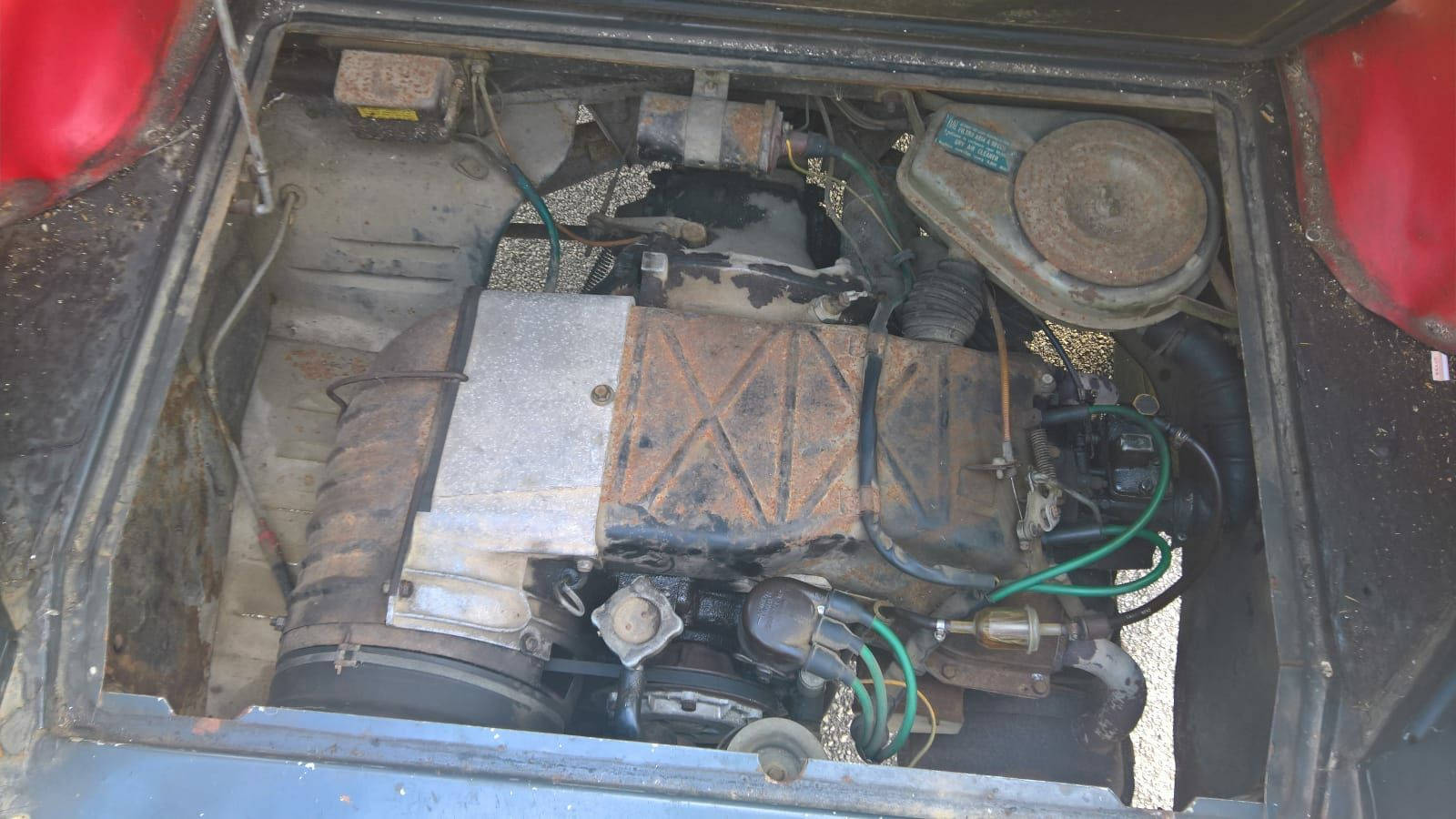

            Oltre al colore quello che mi piace ancor d più è la meccanica. Il motore a sogliola lo trovo molto elastico e meno nervoso rispetto a quello “normale”. Anche il rumore sembra diverso….più ovattato nonostante sia dentro all’abitacolo!

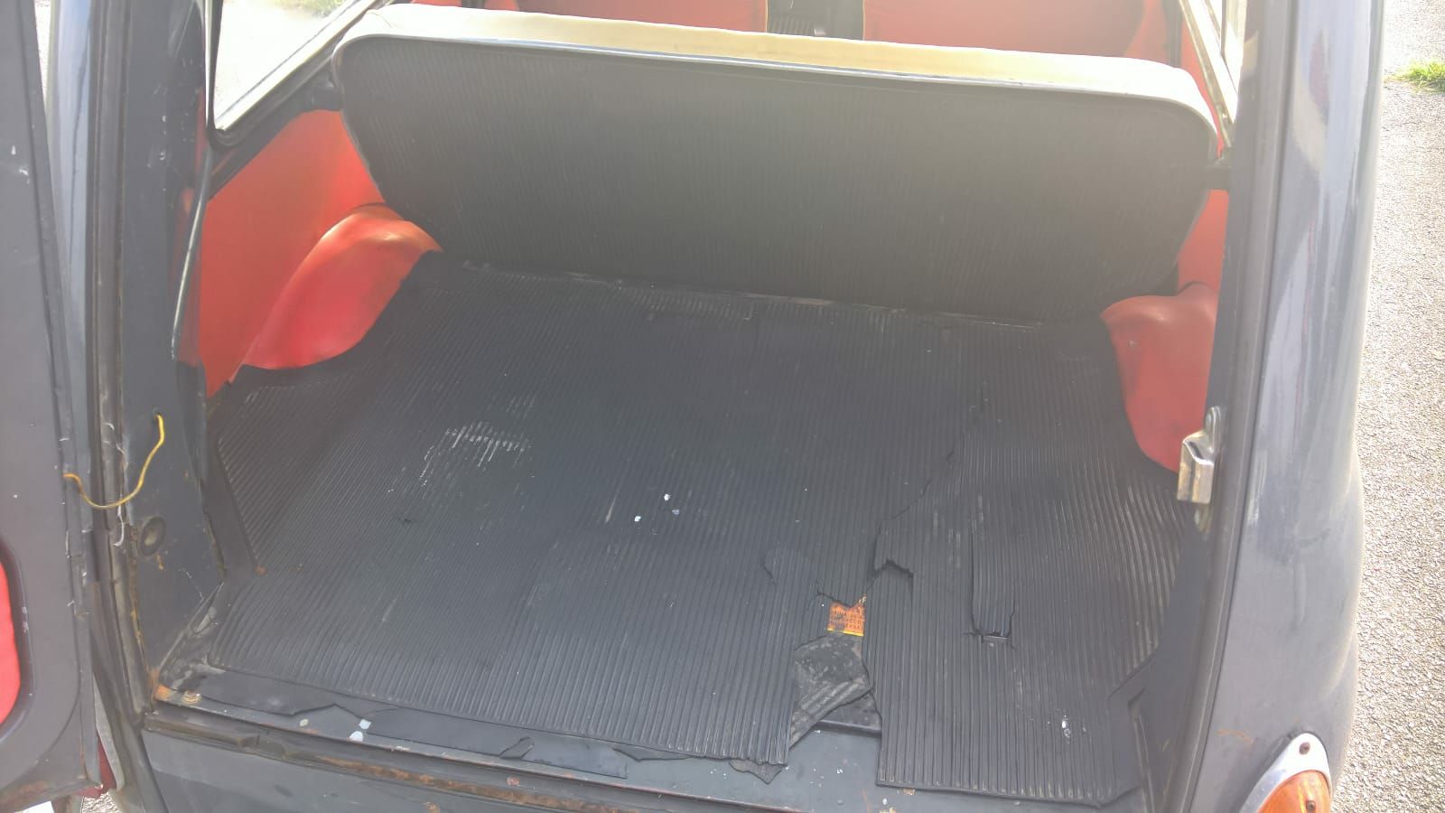

                    Posteriormente ha solo la parte bassa del portellone messa male ma credo si possa riparare invece che sostituire (seguiranno foto).

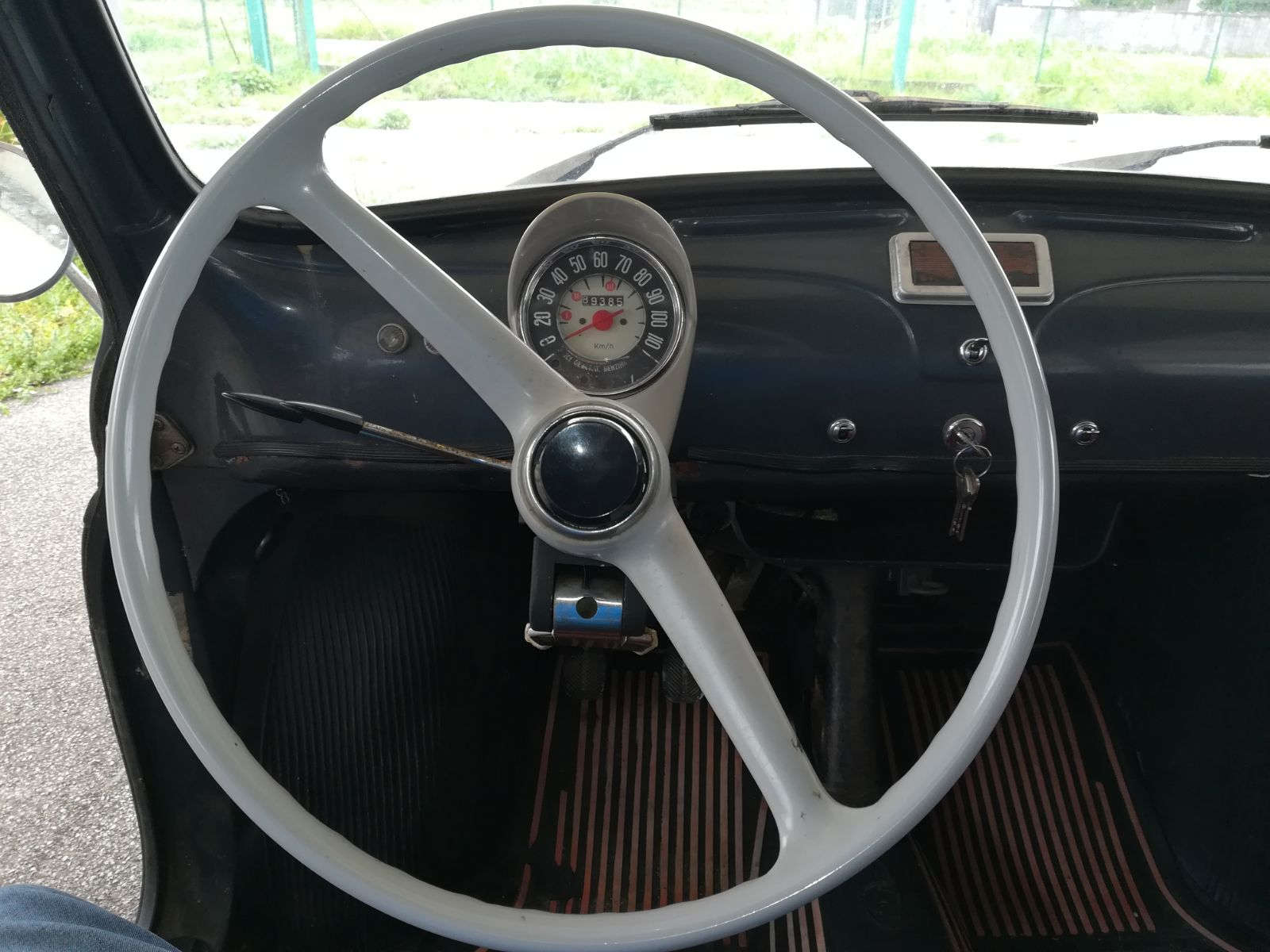

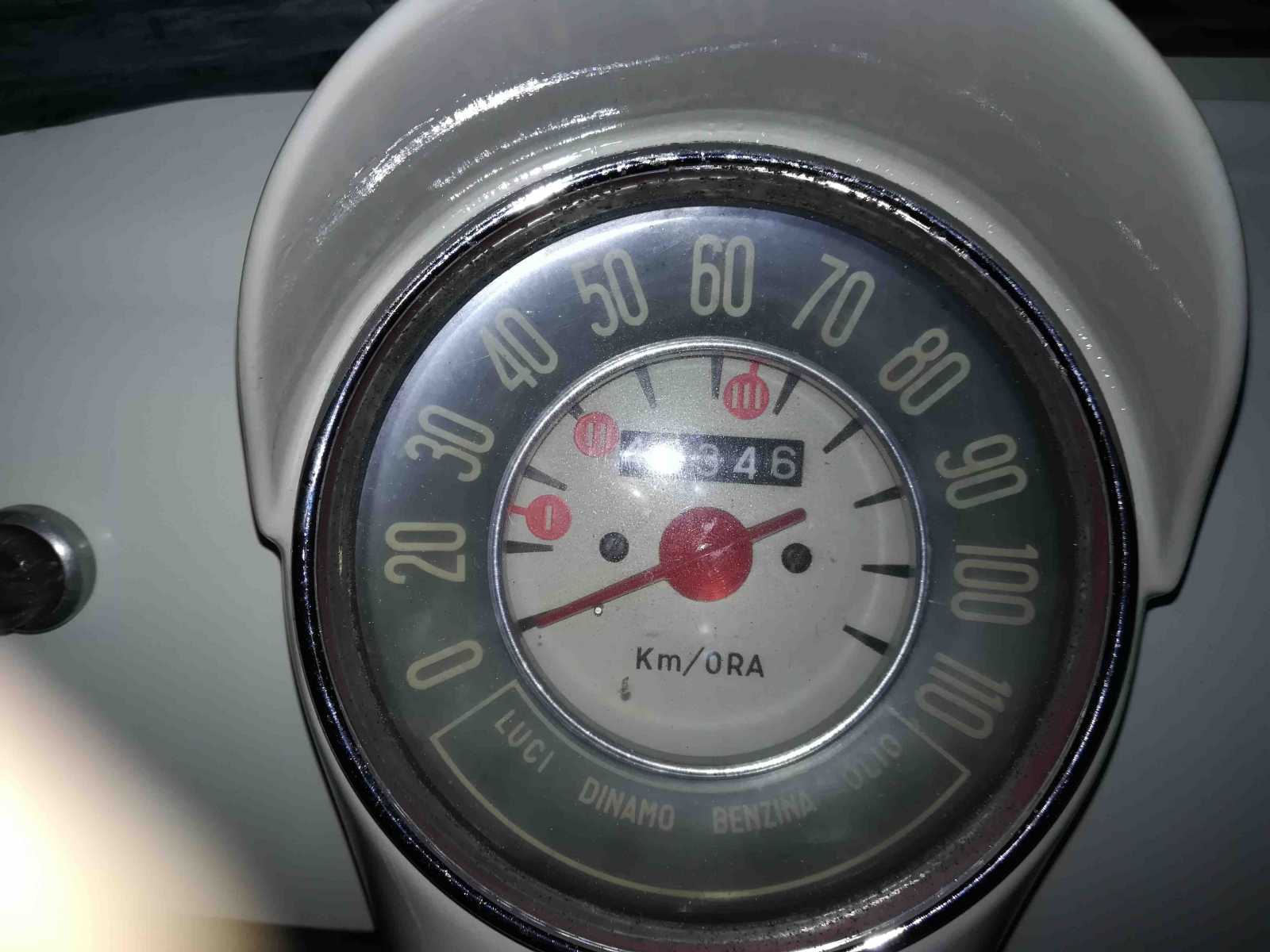

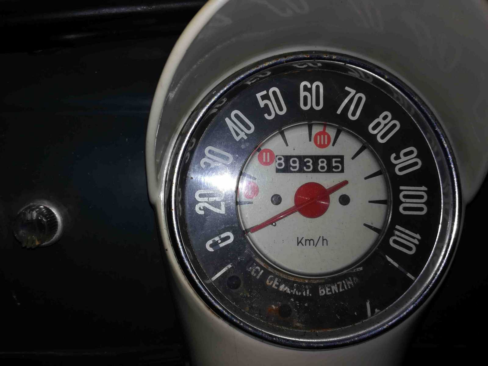

                    Avendo una 500 D di un anno più vecchia (Febbraio 63) sto notando alcune differenze :
                    il ContaKm per esempio è diverso. Quello di Gertrude è più semplice e manca dell’anello cromato sul vetrino dei numeri e mi sembra anche più piatto (il vetrino)
                    (metterò foto differenza)

                      Alcune differenze rispetto a una D (anno precedente):

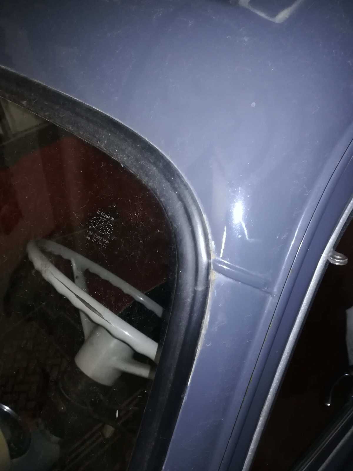

                      ContaKm:
                      500 Giardiniera 1964
                      500 D 1963

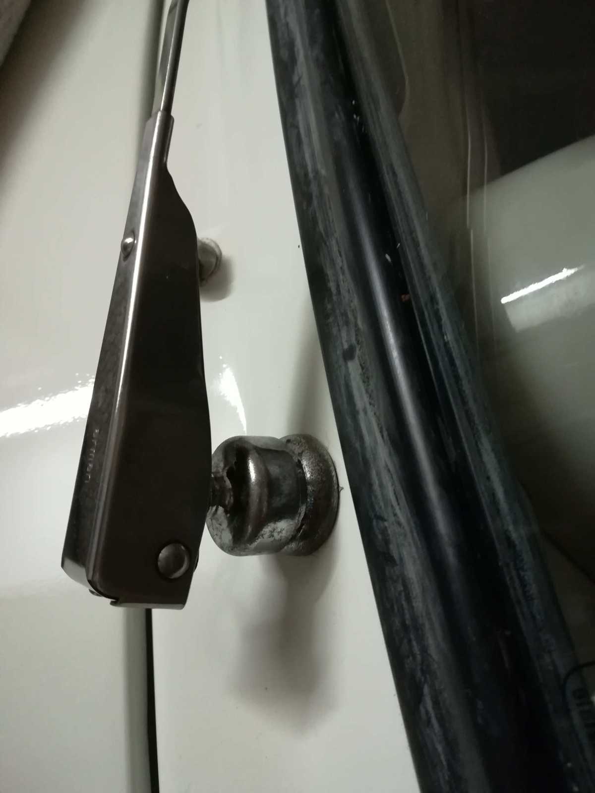

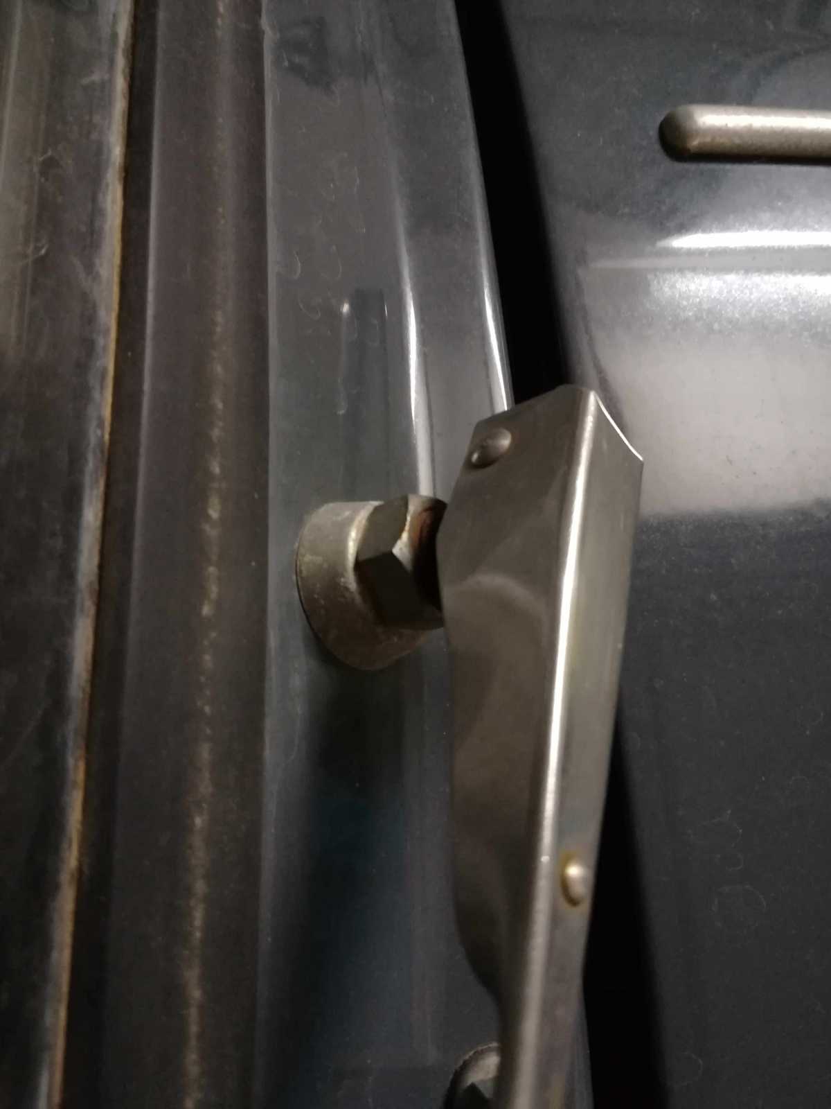

                      Attacco tergicristalli:
                      Giardiniera ’64
                      500 D ’63

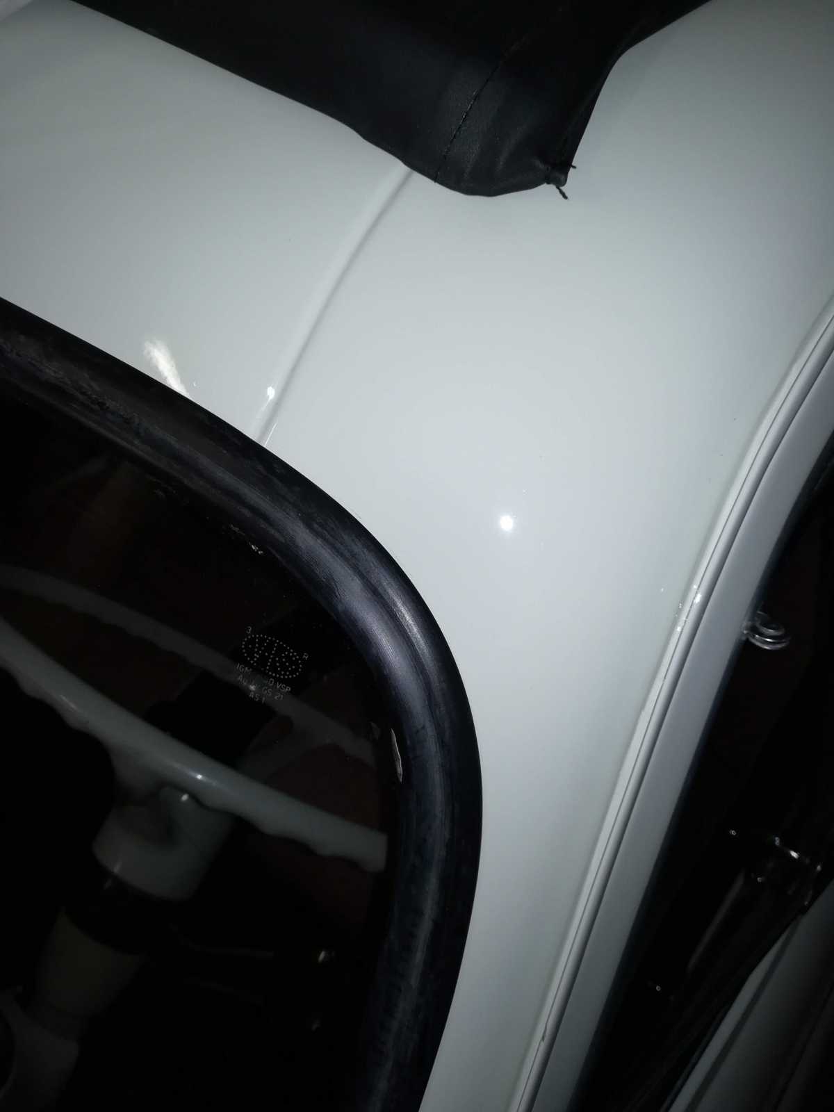

                      Montante parabrezza:
                      Giardiniera ’64
                      500 D ’63
                      Attacco Intermittenza Frecce:
                      Giardiniera ’64
                      500 D ’63

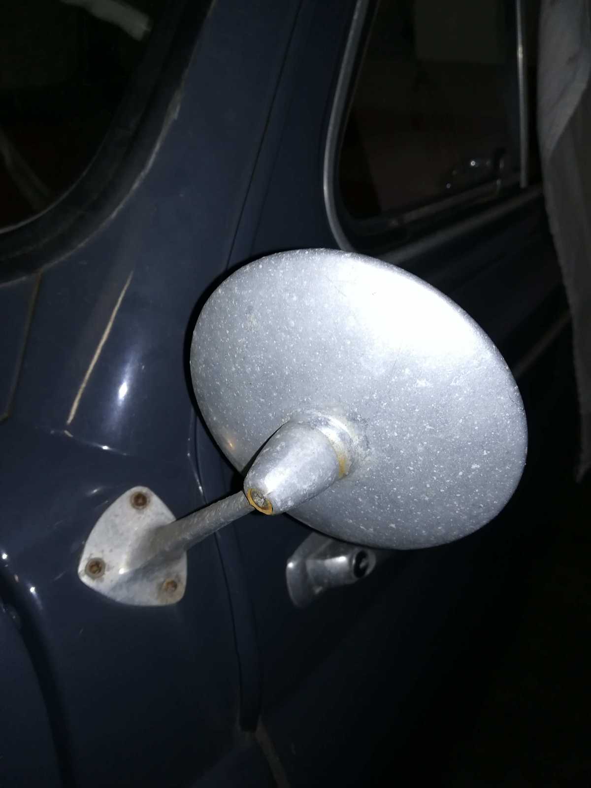

                        Altri dettagli che ho trovato:

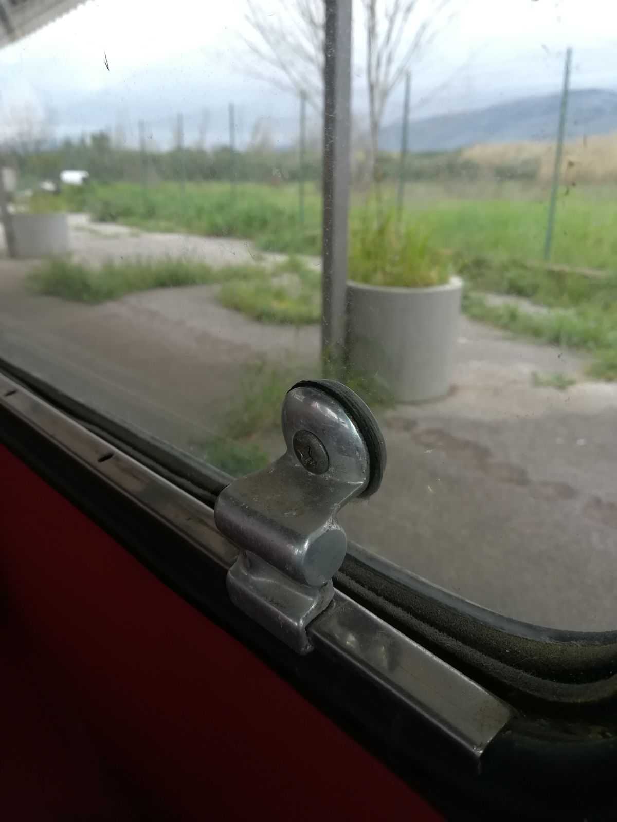

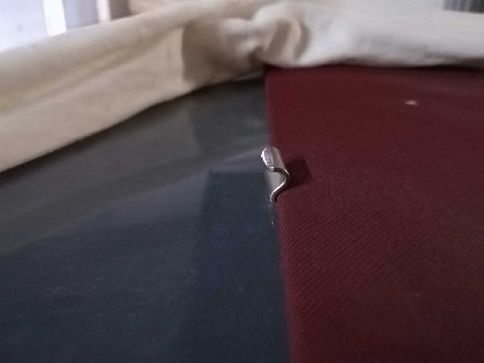

                        (Questo gancetto c’è anche sulla D)
                        Specchietto esterno (all’epoca sulle auto ad uso promiscuo credo fossero obbligatori e questo dovrebbe essere non un accessorio…)

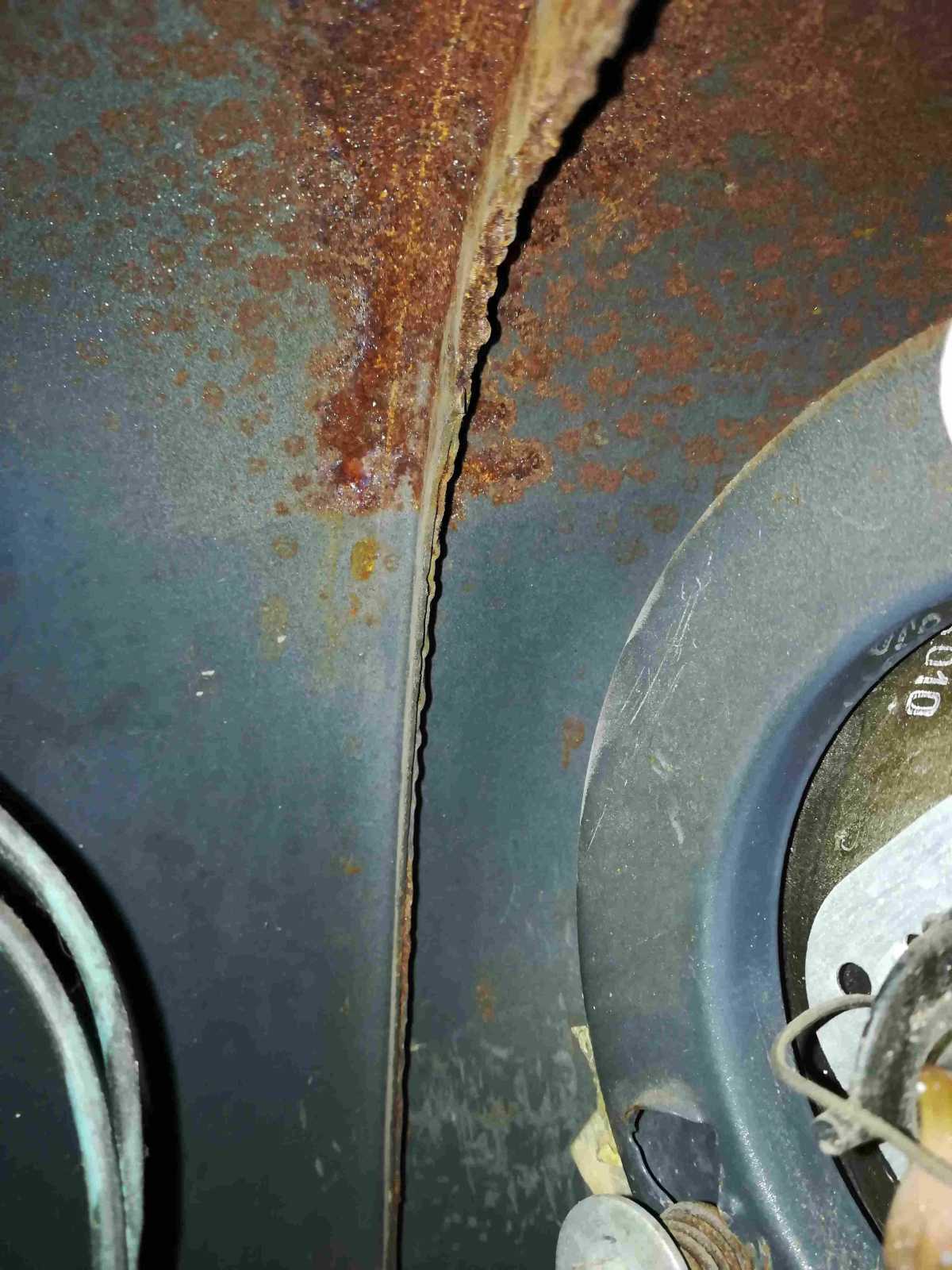

                        Queste invece le saldature tra parafanghi e calandra:
                        Quella rifatta presumibilmente dopo sostituzione o riparazione parafango lato passeggero:
                        Questa quella presumibilmente originale
                        #427301
                          Il contakm è corretto, è lo stesso che veniva montato sulle ultime D, che verrà poi ripreso (coi numeri diversi) sulle F.
                          Lo specchietto è il suo originale, essendo la Giardiniera destinata ad uso “promiscuo” per legge lo doveva montare e quello è proprio il suo specifico.
                          La differenza sul padiglione è sicuramente dovuta al diverso tipo di tetto,
                          Per il resto vedo le normali differenze (intermittenza, attacco tergi) che intercorrono tra una D 63 e le successive (tra l’altro ritroviamo l’attacco tergi come la tua giardiniera e l’intermittenza anche sulle F del 1965 e primi 66)……
                          Per il resto eccellente acquisto e concordo al 100% con la tua idea di restauro conservativo, laddove serve…………. sarebbe un peccato perdere quella patina……..

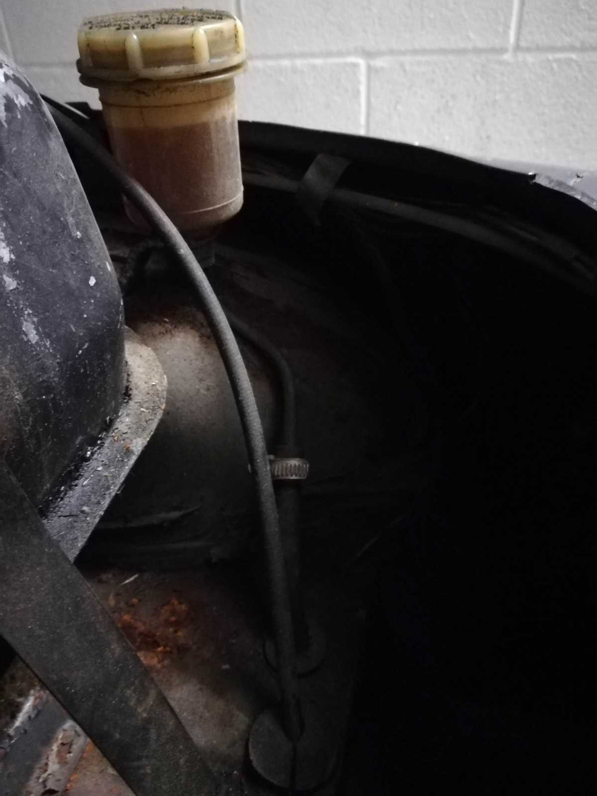

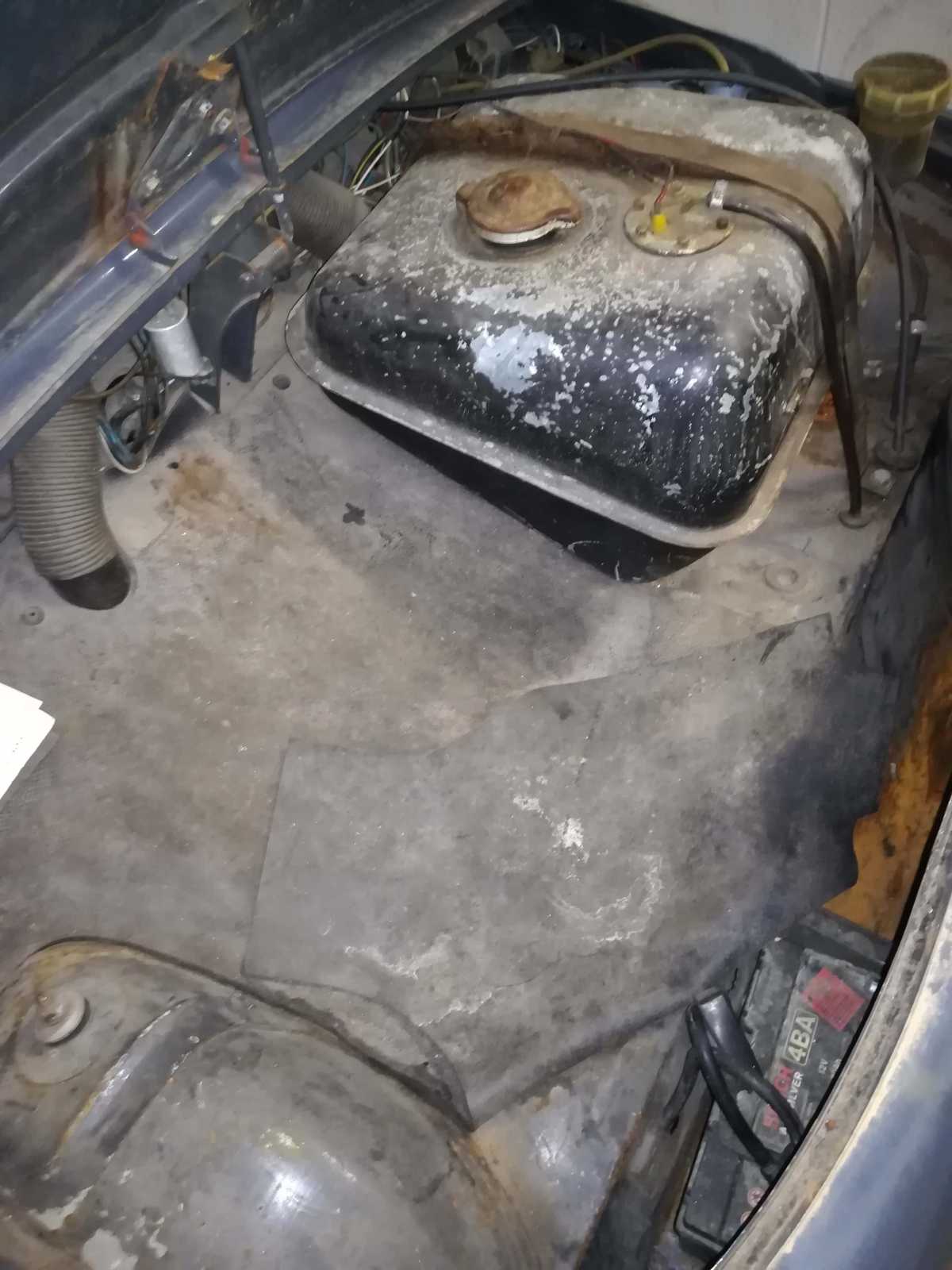

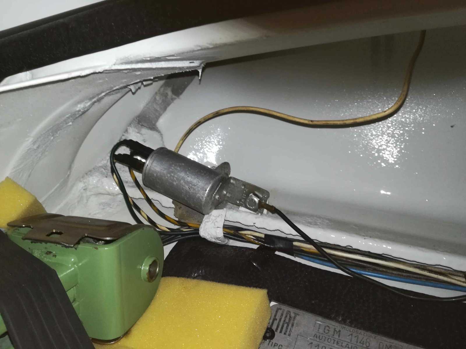

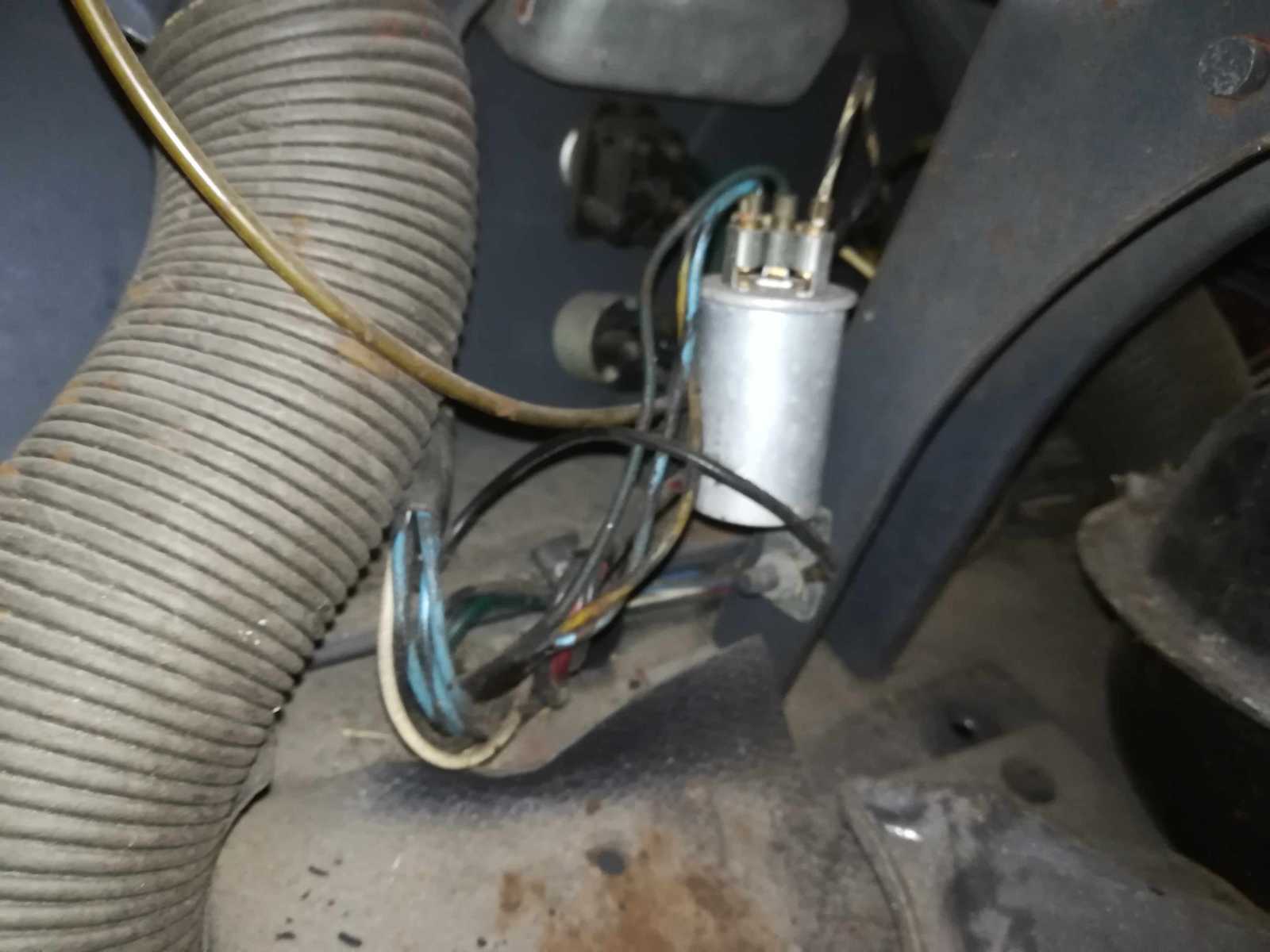

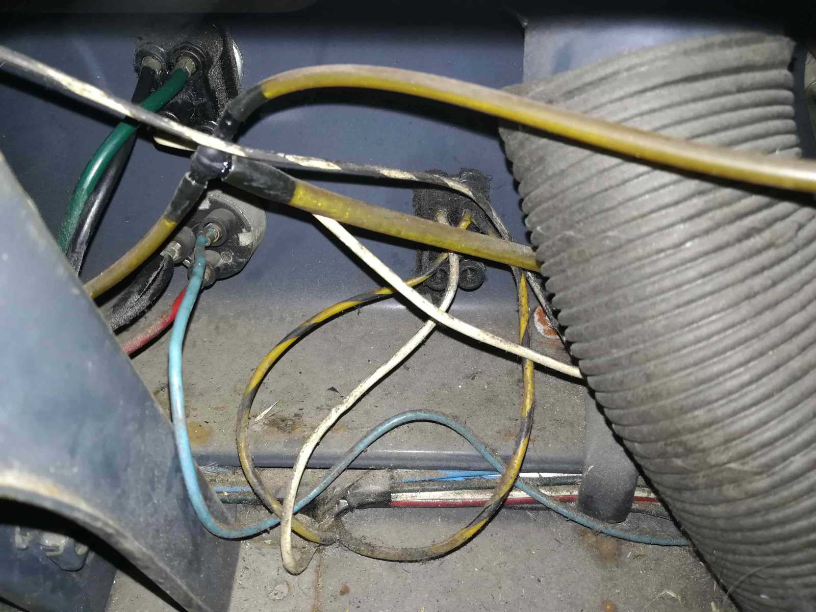

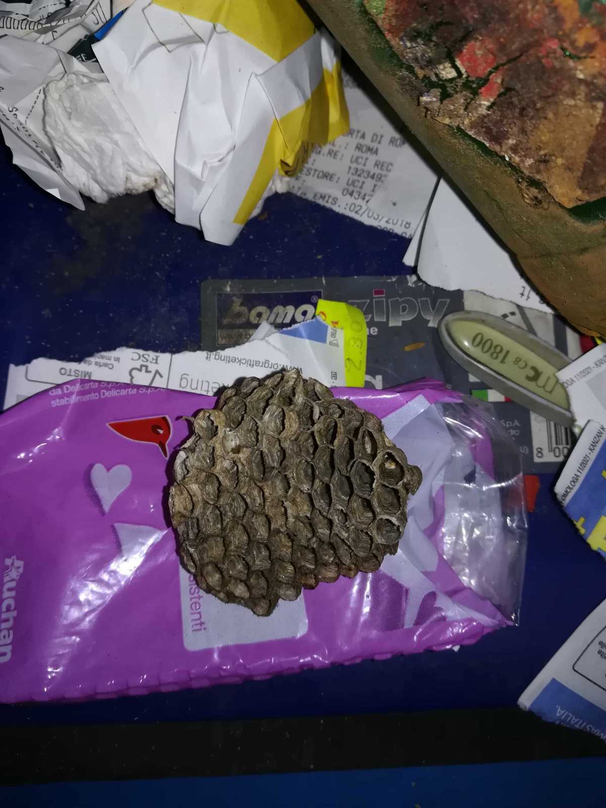

                            Nel vano cofano anteriore ho trovato un po di roba ma alla fine tutti pezzi della macchina e qualche intruso….
                            meglio un nido di vespe che di topi…
                            Interno del cofano dopo repulisti:
                            Il fondo del cofano (la ruggine è superficiale e niente scaglie o buchi…..)

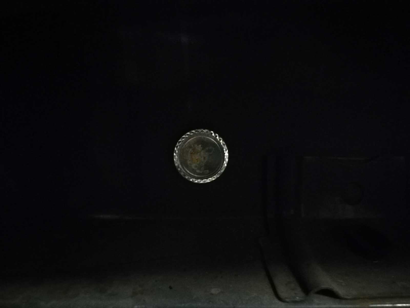

                            Un santino magnetico :laugh:
                            altri particolari dell’interno:

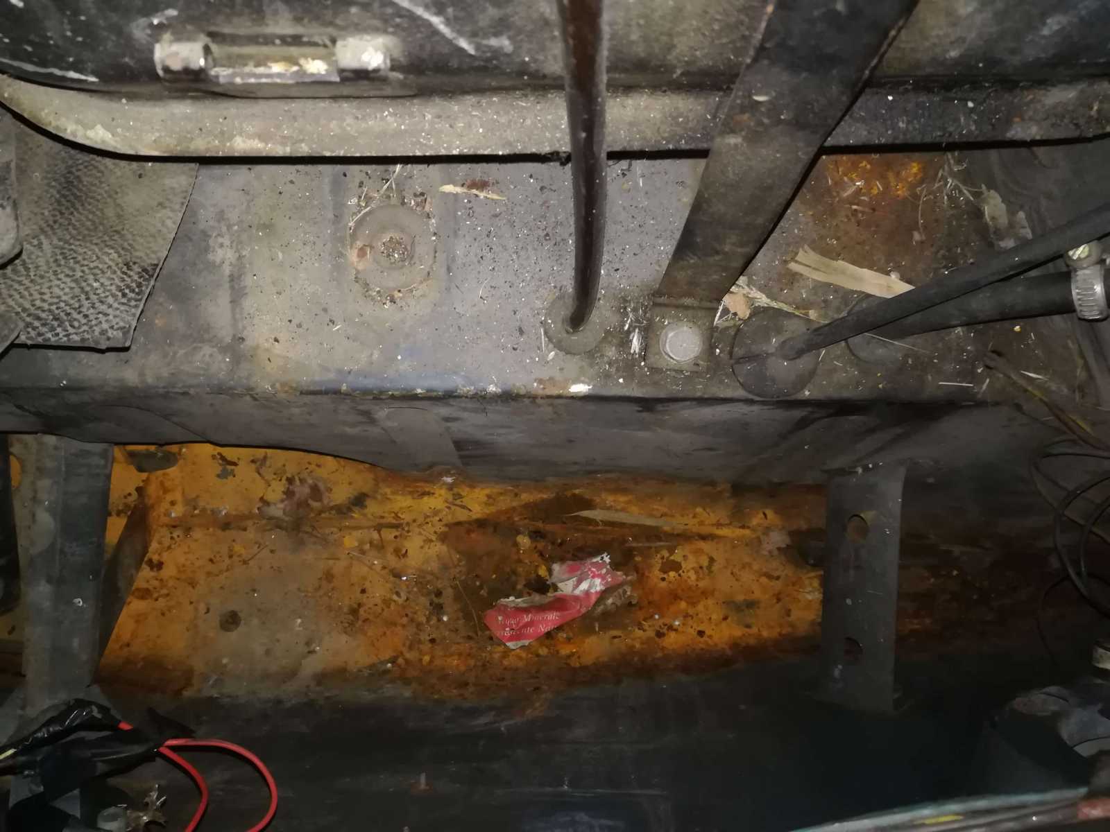

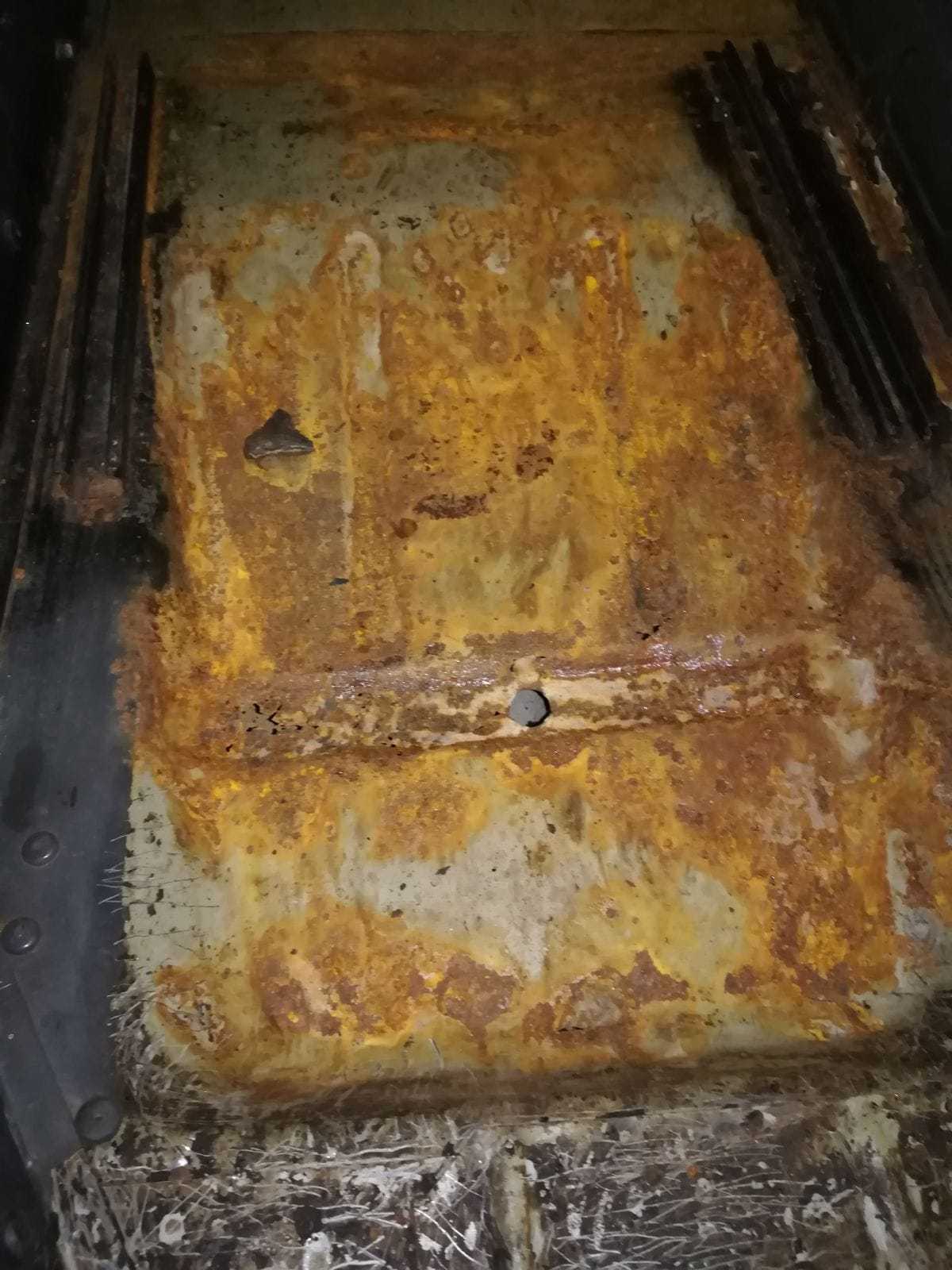

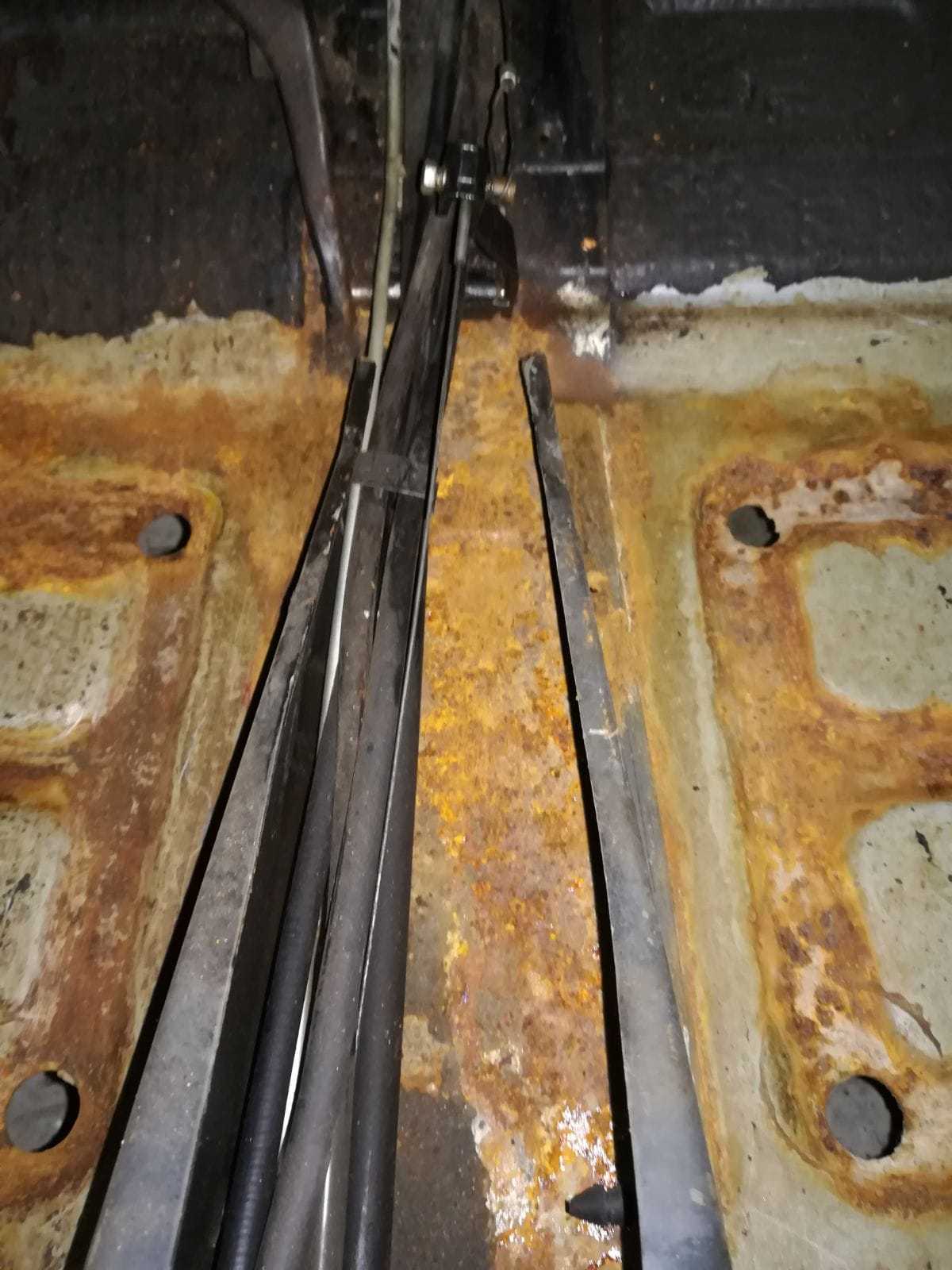

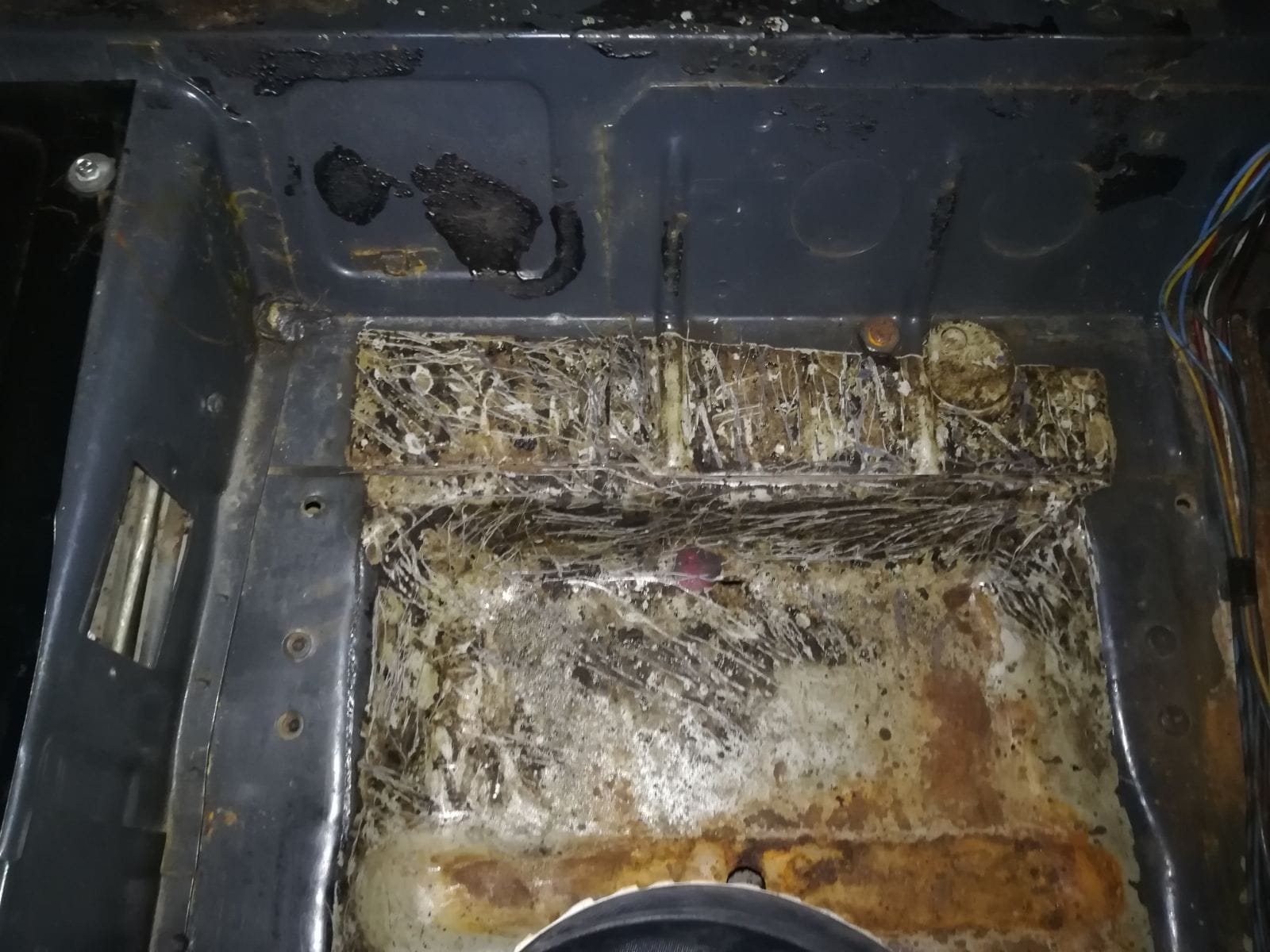

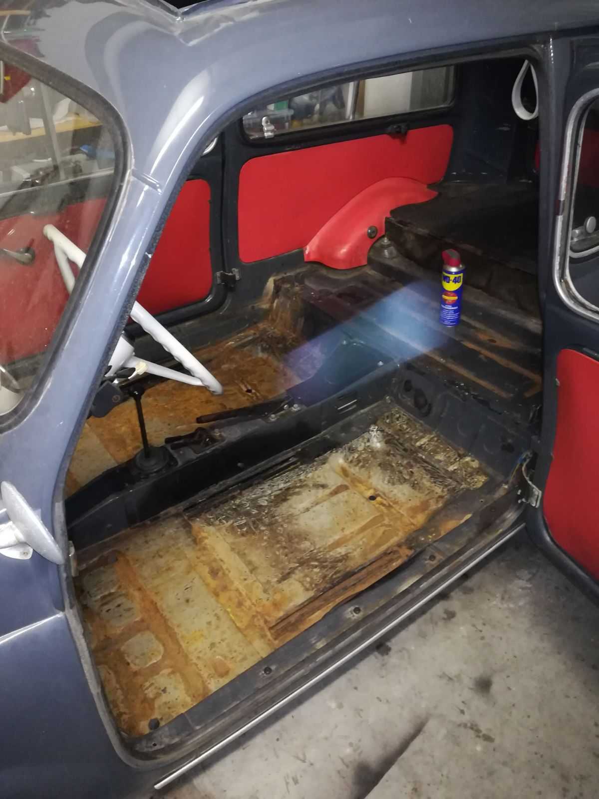

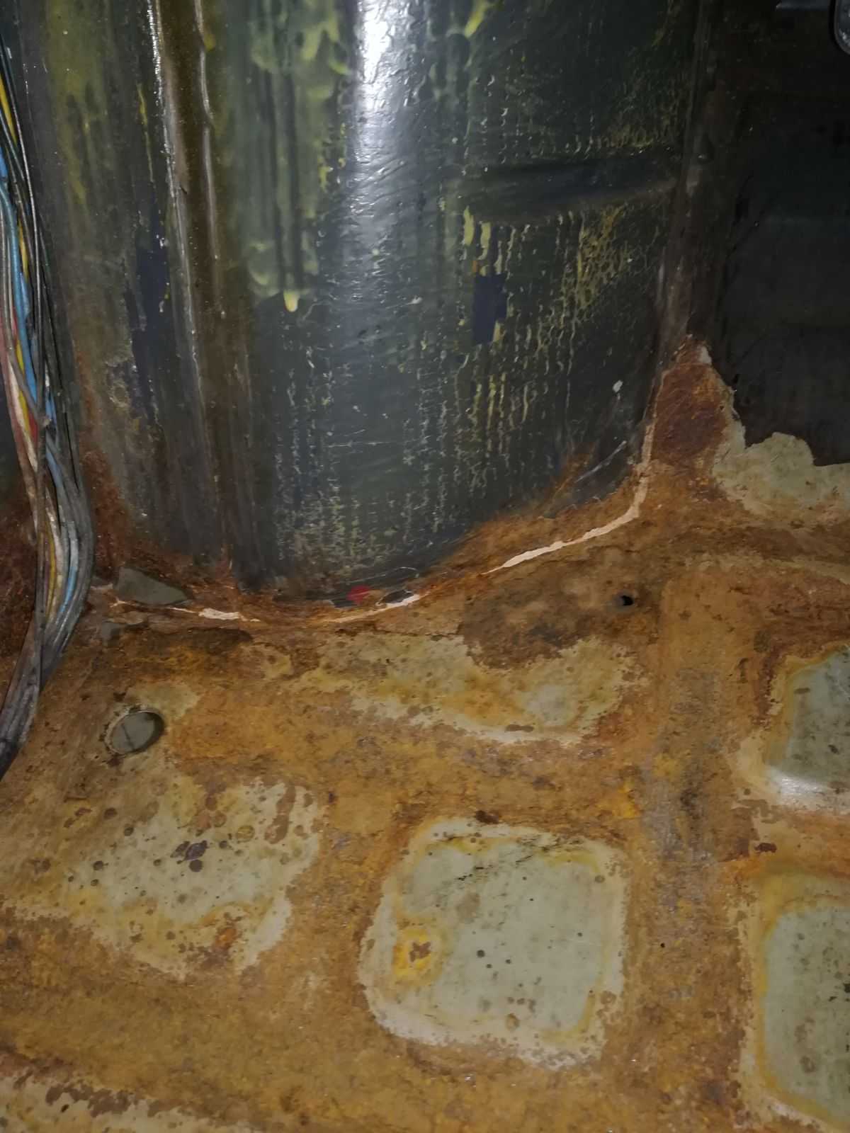

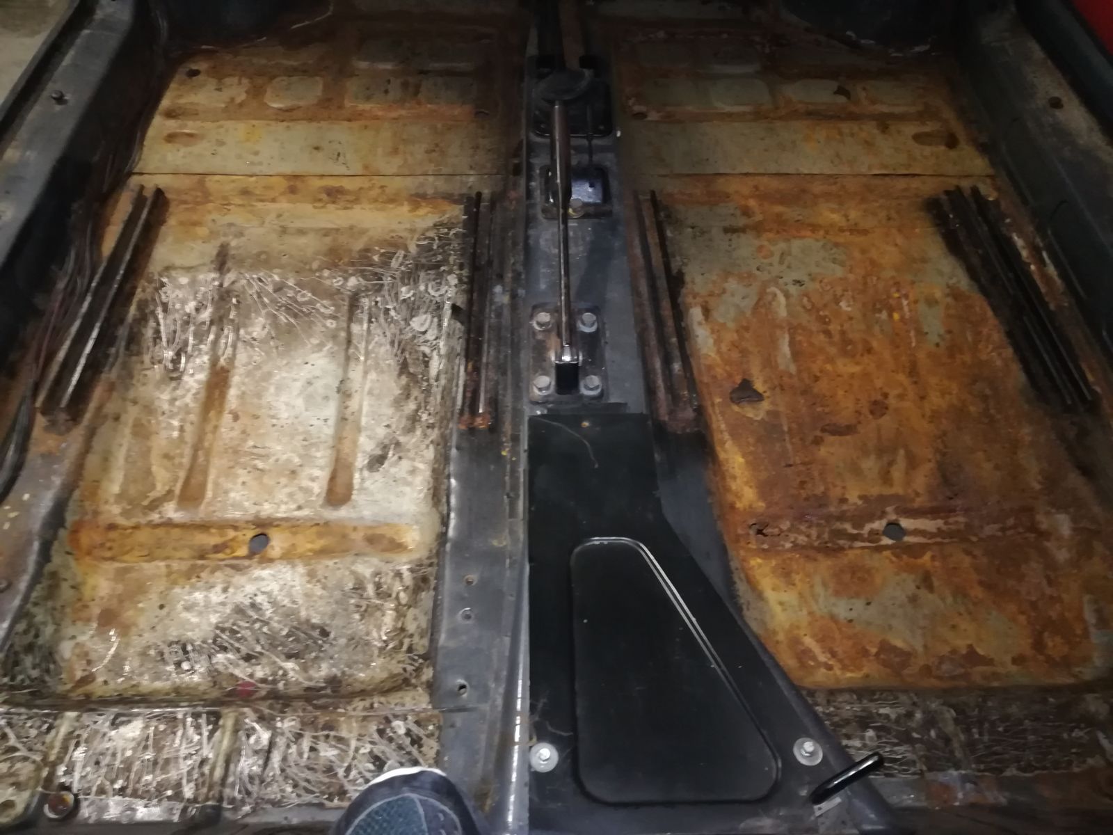

                            #427835
                            linuzzin

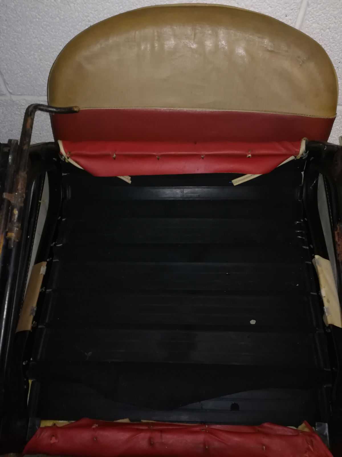

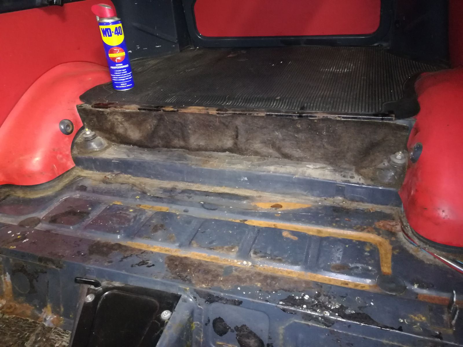

                              …dopo il cofano (operazione abbastanza semplice) sono passato all’ abitacolo.
                              Ho rimosso i sedili (che sono venuti via semplicemente agendo sulla leva delle posizioni),
                              poi ho rimosso con molta delicatezza la tappezzeria di gomma di primo impianto che è in uno stato buono (solo molto sporca) e poi il tunnel centrale con i condotti di cartone per l’aria calda.

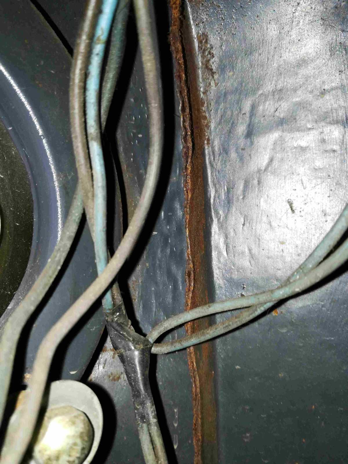

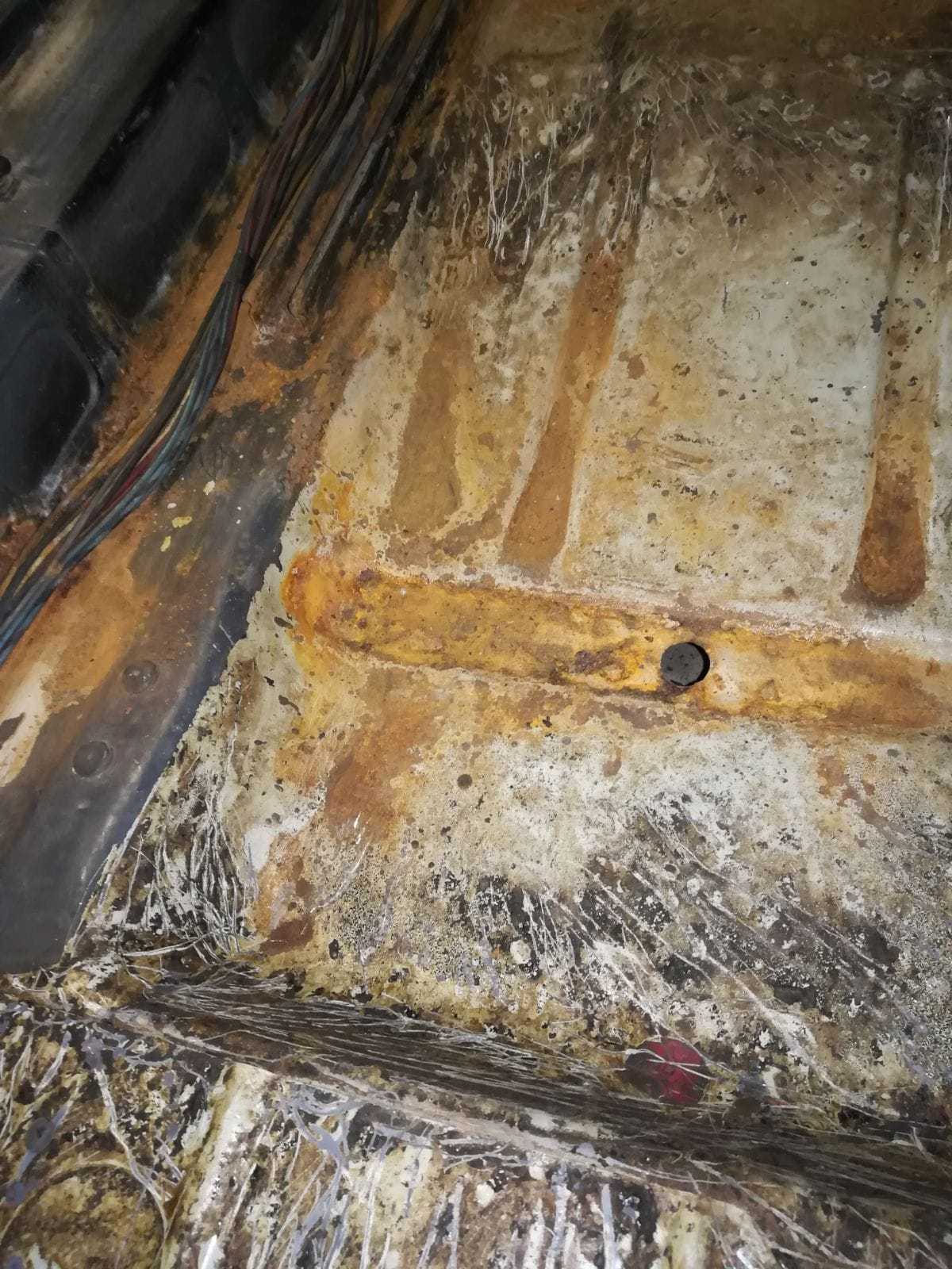

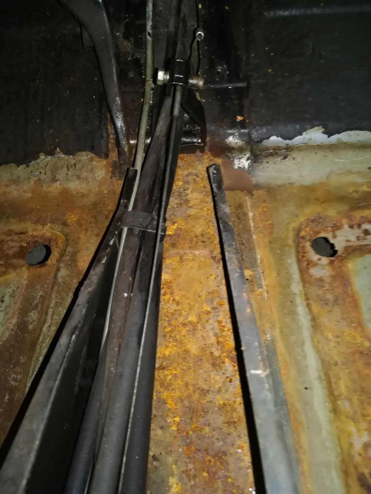

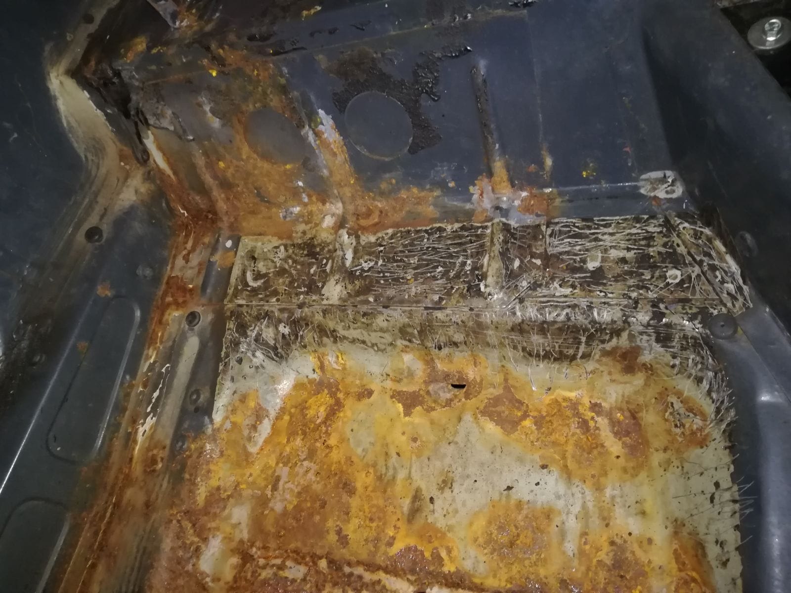

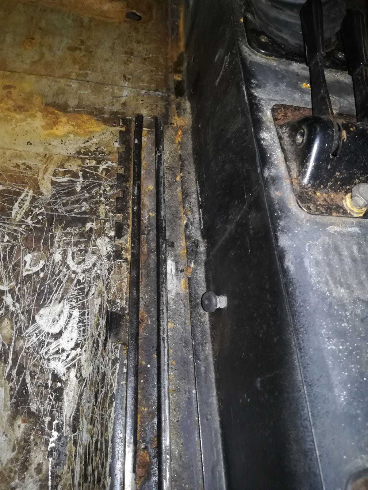

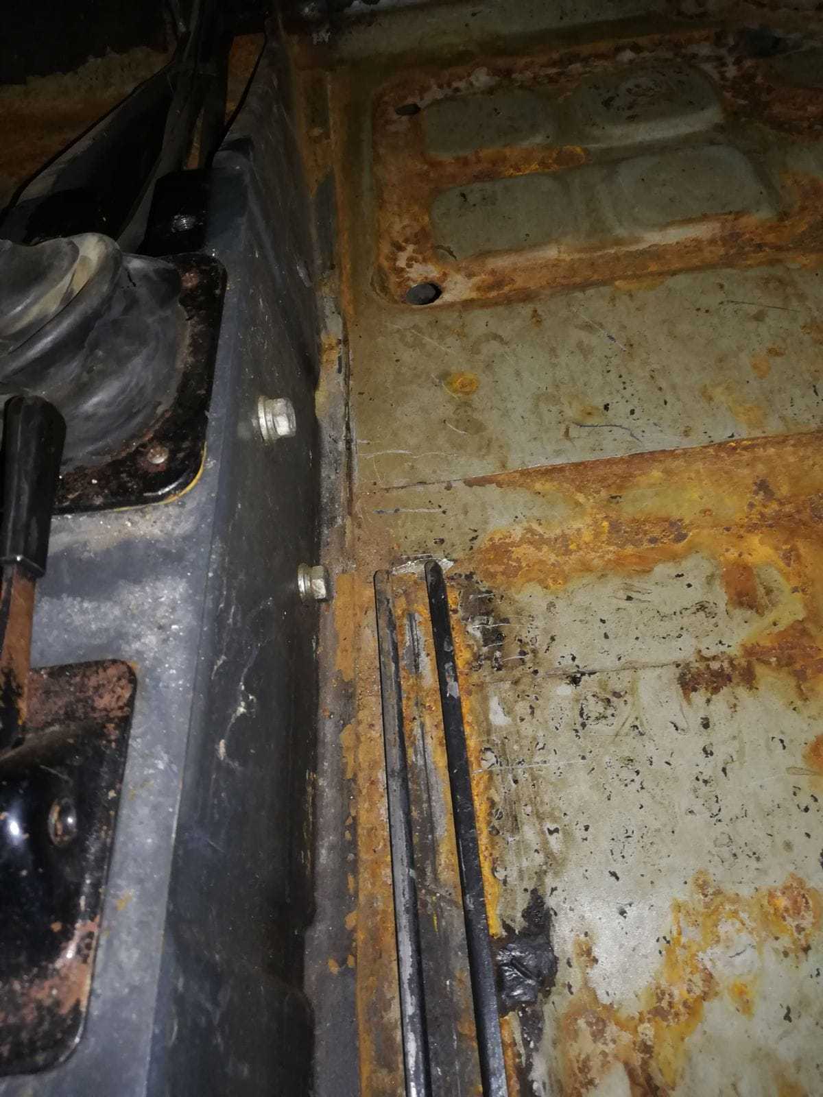

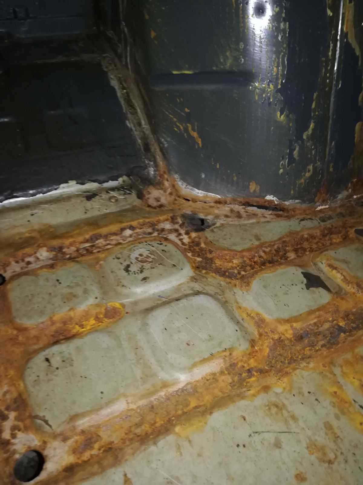

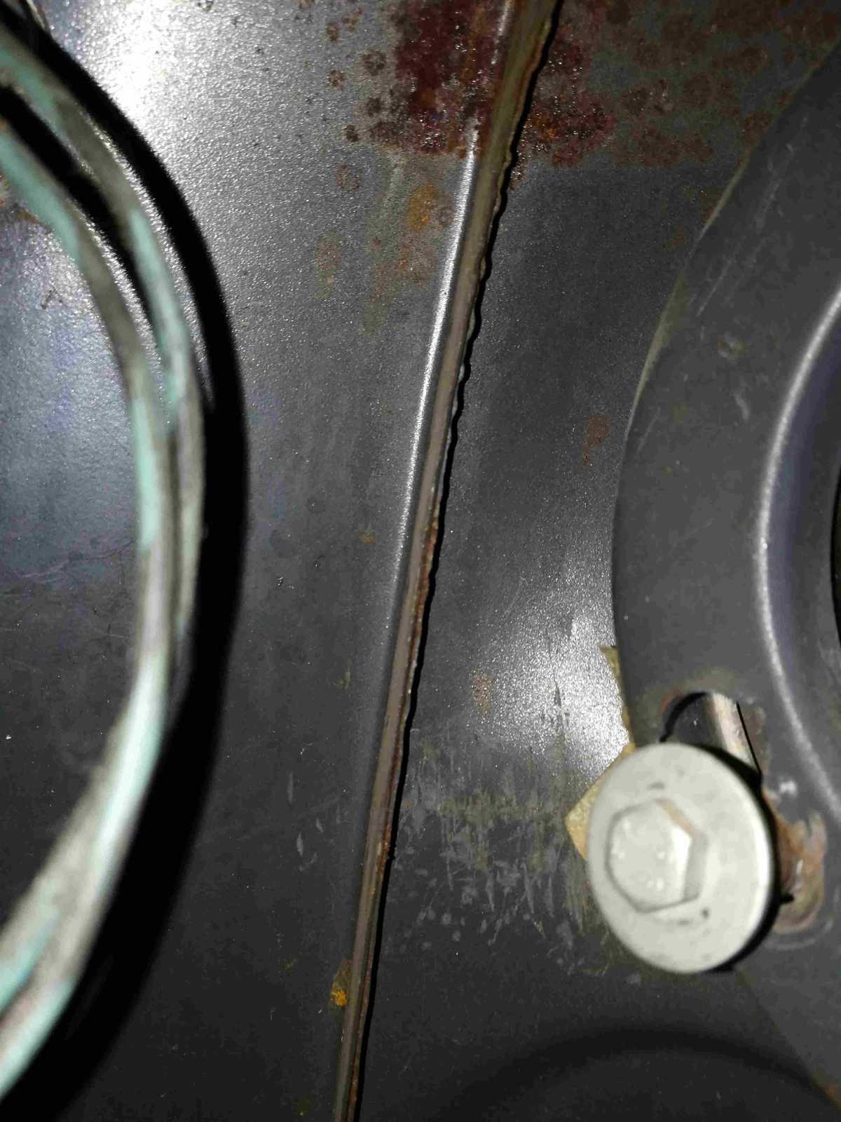

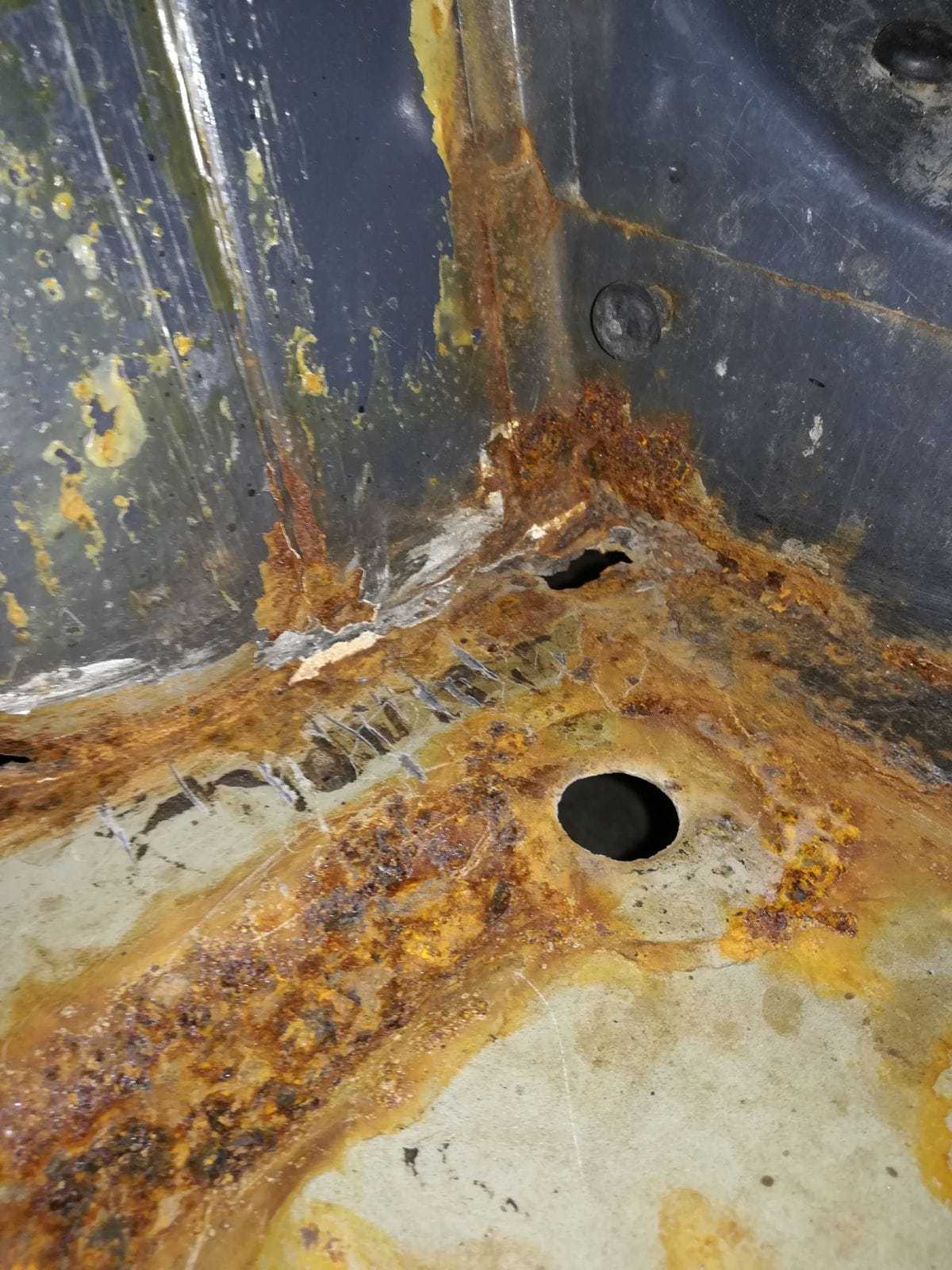

                              Ho notato che i fondi erano in parte incatramati e quindi ho continuato a togliere tutto il catrame con la pistola termica, raschietto e cacciavite. Ho rimosso le scaglie di ruggine (tipo illefoglie) e questo è quello che ho ottenuto.
                              I fondi credo siano stati toccati in passato ….notate il taglio netto in due pezzi….
                              Ma i longheroni sembrano ben messi e anche gli attacchi dove poggiano i fondi….
                              Cosa ne pensate? si potrebbe fare qualche lavoro di chirugia plastica sostituendo le parti marce dei fondi ma senza sostituirli interamente?
                              In ogni modo non messi benissimo….e ho mandato le foto al carrozziere.
                              Per certi versi quello lato passeggero è il peggiore..
                              Lato guida:
                              Tunnel centrale

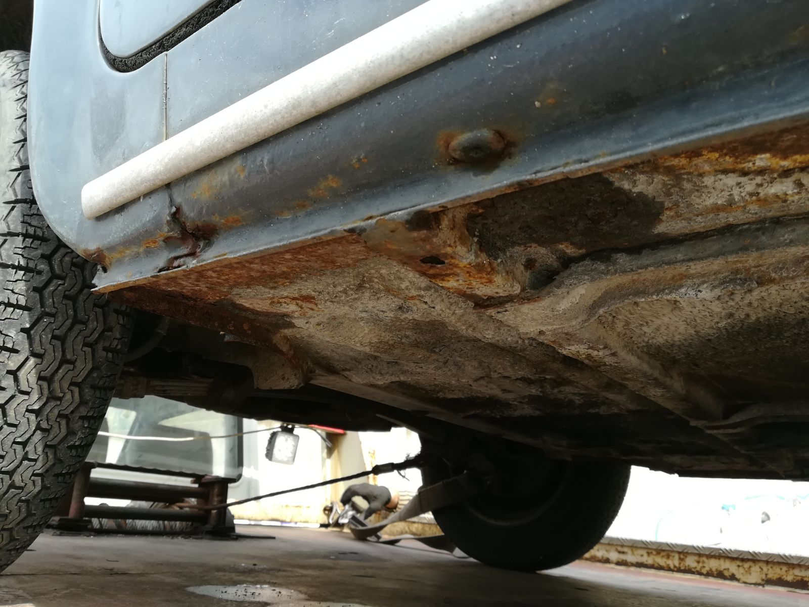

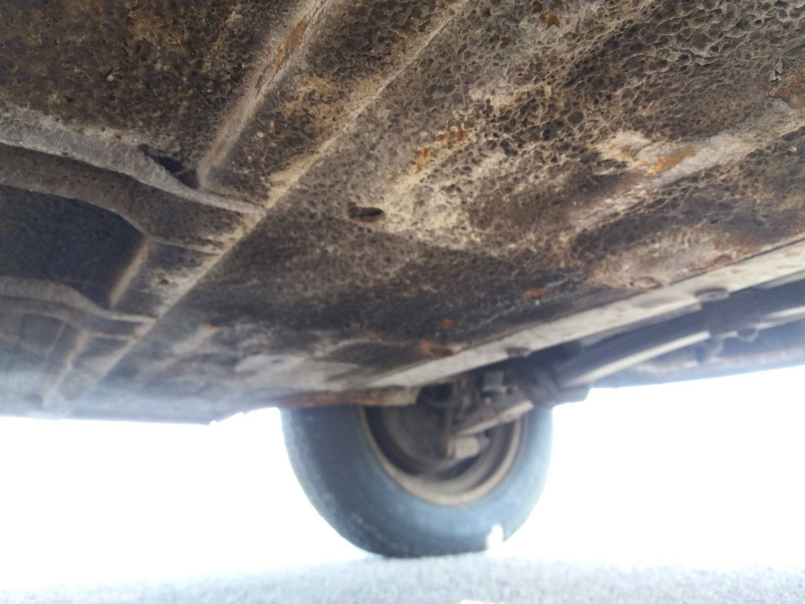

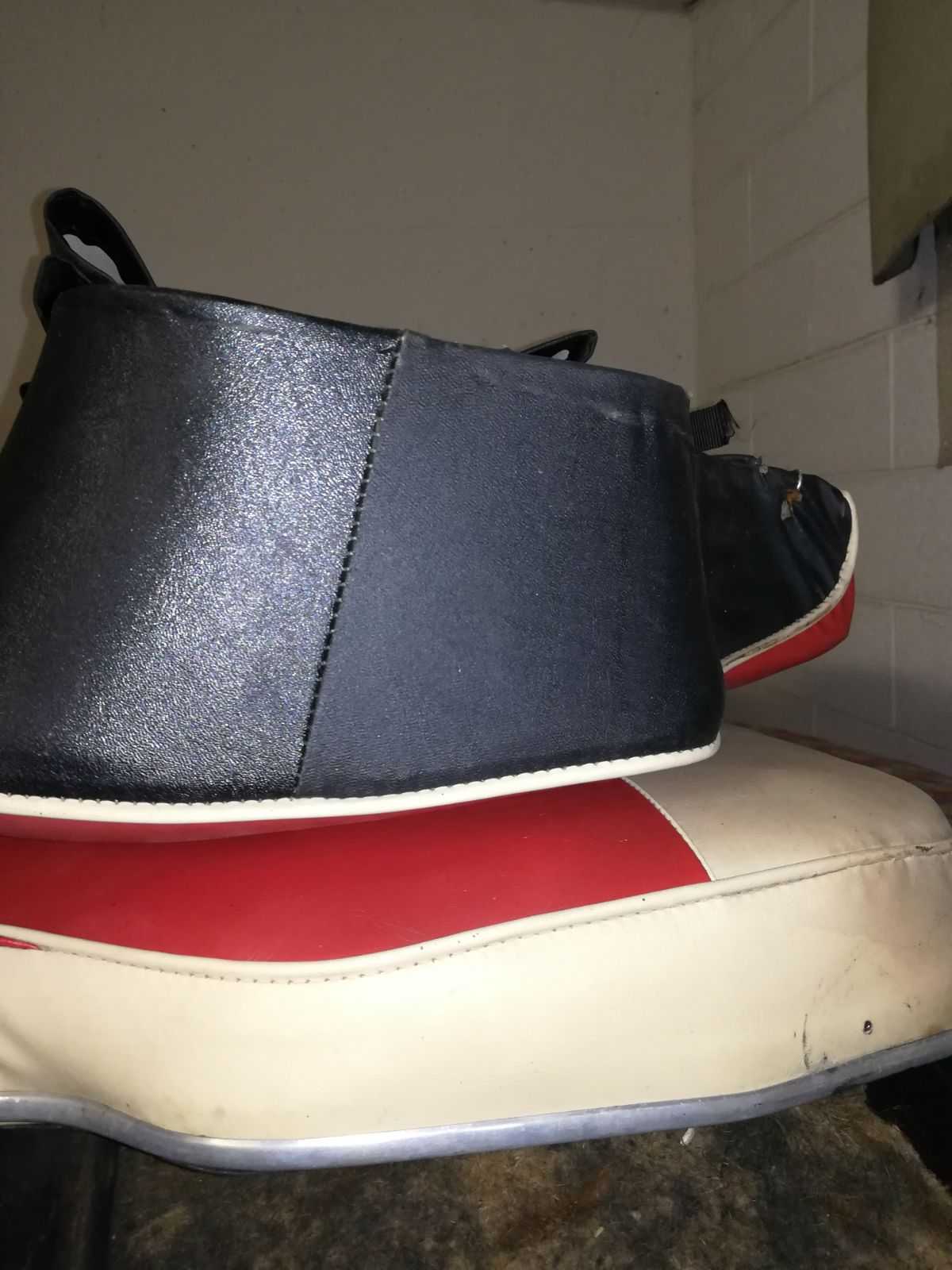

                              #427844
                              linuzzin
                                Posteriore lato passeggero
                                Posteriore lato guida
                                Altri dettagli:
                                In compenso la tappezzeria è solo sporca e intatta….
                                Cosa ne pensate di questi fondi (e longheroni) ?
