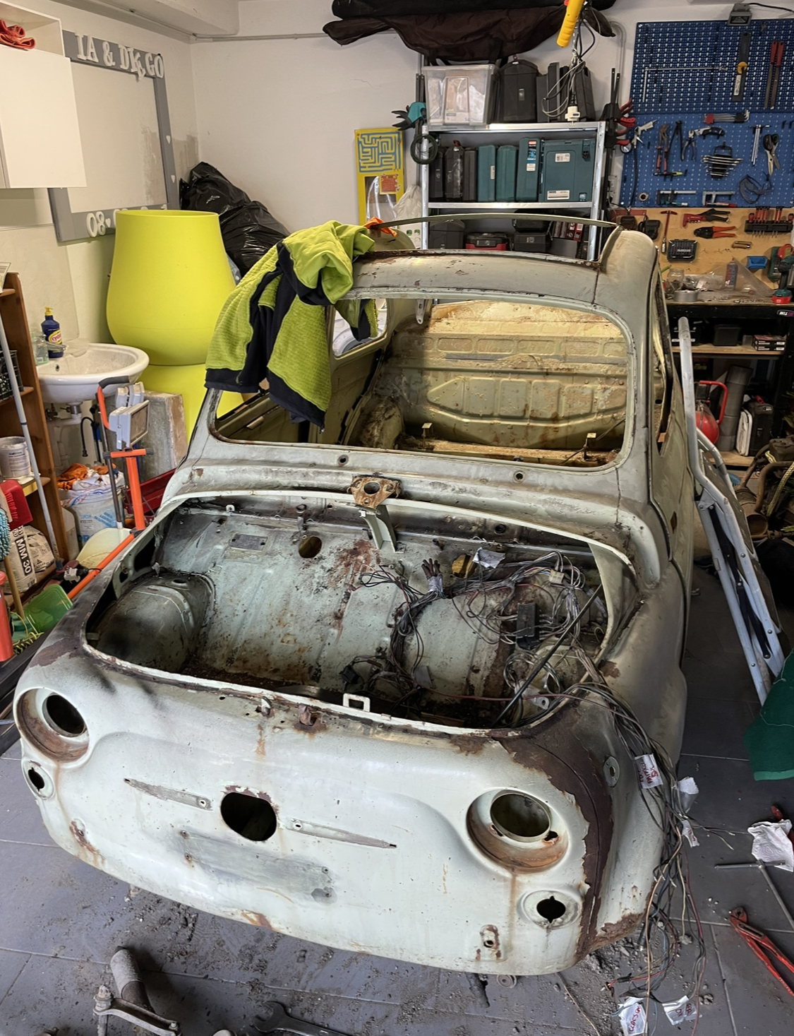

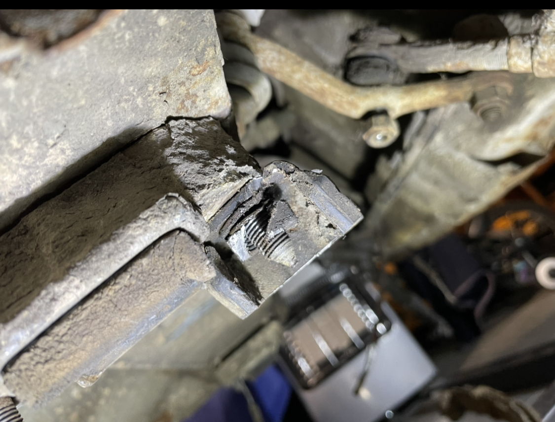

22 Gennaio 2023 alle 19:07 #534093Diego89PartecipanteCiao ragazzi, vi aggiorno un po’ sul cinquino. Ho smontato quasi tutto, mi mancano i cordini e tubi olio che sono indeciso se togliere o meno, non sembra che in quelle zone ci sia da lavorare se non riverniciare.. voi cosa consigliate?
Tra l’altro ho quel problema alla balestra ma oramai credo che farò prima il telaio per lavorarci bene e non sdraiato a terra!
Avete qualche consiglio su come realizzarlo? Più che altro su come ancorarmi.
Grazie
23 Gennaio 2023 alle 2:57 #534100Ale74PcPartecipanteIn un restauro radicale la meccanica dovrebbe essere completamente smontata. Le corde di comando non sono molto difficili da smontare, conviene sempre rimuoverle.
Dovresti valutare inoltre stato delle guaine; ammesso che siano ancora recuperabili, (sarebbe una fortuna) almeno andranno pulite e lubrificate all’interno e per far ciò le devrai smontare, per cui…Anche i tubi dell’olio sarebbero da smontare. Dopo tanti anni di inattività una eventuale verifica di funzionalità ed una pulizia interna potrebbe essere necessaria.
Comunque se restauri la 500 senza rimuovere il circuito freni, a lavoro finito saranno ricoperti di vernice, a me personalmente non piace molto, poi va a gusti…Per i prigionieri dissaldati, mi è venuto in mente che si potrebbe tentare di spianare la testa con una mola ed eliminare la conicità (l’invito per avvitare i dadi).
A quel punto praticare un foro nel prigioniero per inserire un maschio estrattore per filetti sinistri al fine di tener fermo il prigioniero guasto e dare contrasto all’allentamento dei dadi dei supporti balestra.Infine posso consigliarti di guardare un po’ i restauri sul forum giusto per avere una idea di come procedere e con il “CERCA”, utilizzando come parola chiave “girarrosto”, per trovare qualche spunto sul carrello.

24 Gennaio 2023 alle 1:58 #534135cb73PartecipanteVedere rinascere una D ha sempre un certo fascino .
Seguo con interesse24 Gennaio 2023 alle 3:19 #534136MarcoFPartecipanteIl mio consiglio è di rimuovere tutto e staccare tutto. Soprattutto i tubi dei freni che devono essere rifatti ex novo. Non è saggio riporre troppa fiducia in un impianto risalente a 60 anni fa.
La scocca è pesantamente aggredita dalla corrosione, non lasciarti ingannare da quelle macchine di ruggine che affiorano qua e là. Quella è solo la punta dell’iceberg. La macchina è completamente invasa dalla ruggine la quale si estende anche ben al di sotto dello strato di vernice. Non si vedono i fondi e sottoporta, quindi non è possibile fare una diagnosi dei punti più critici, comunque tutto sommato per quello che si può apprezzare questa macchina non sembra messa male. Però va riportata completamente a metallo, via ogni centimetro quadrato di vernice.
Solo in questo modo potrai andare a fermare la ruggine.
Nello stato in cui si trova, parlare di semplice riverniciatura significa ritrovarsi la lamiera sfondata dalla ruggine nel giro di pochi anni.

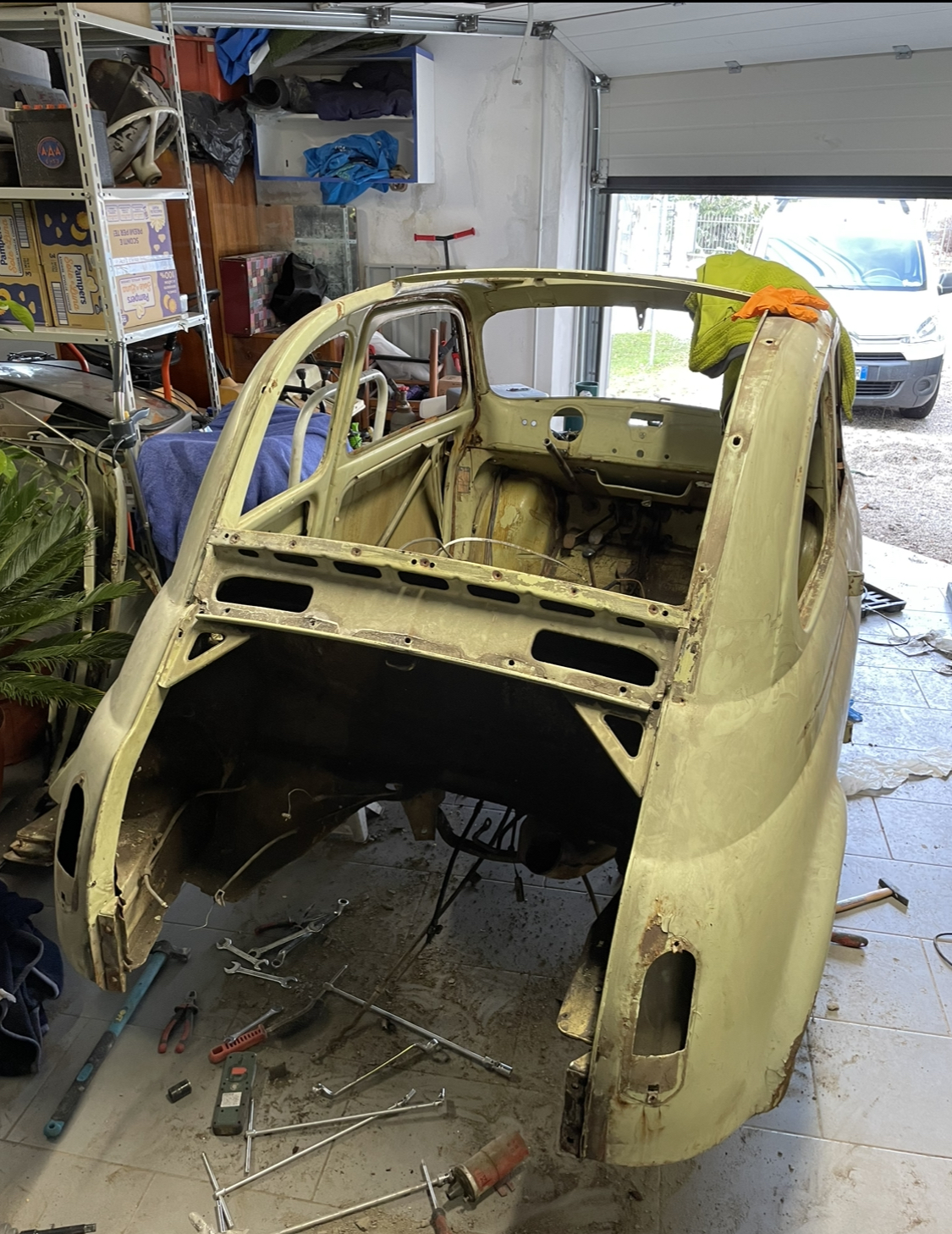

Questa è una D, un modello che a mio modesto parere richiede qualche attenzione in più. Ti consiglio di perderci più tempo all’inizio e faticare subito. Ti risparmierai molte seccature dopo.24 Gennaio 2023 alle 10:29 #534138Diego89PartecipanteCerto si la riporterò totalmente a lamiera, adesso proverò a sabbiare ( c’e l’avrei a costo 0 a lavoro) almeno i punti più difficili da raggiungere come angoli, interni lamiera e vari punti solidi, poi magari le zone più delicate e grandi le farò con lo sverniciatore per evitare di deformarle.
Per cavi e tubi seguirò i vostri consigli e smonterò tutto, voglio fare un bel lavoro e non pensarci mai più.
Voi togliereste anche le varie catramine?
25 Gennaio 2023 alle 2:33 #534168Diego89PartecipantePiccolo aggiornamento, sono riuscito a togliere le viti senza danneggiare troppo i prigionieri facendo 2 tagli con il flessibile sul dado per poi spezzarlo con il martello e scalpello.
Il prigioniero ha un piccolo segno perché non era proprio facile tagliare, anche perché si muoveva tutto:laugh:
Comunque mal che vada darò un punto di saldatura e ripasso il filetto con una filiera, adesso devo trovare la soluzione per saldarli da sotto.. domani rifletto!
25 Gennaio 2023 alle 20:45 #534179cb73Partecipante[quote=”Diego89″ post=400477]Certo si la riporterò totalmente a lamiera, adesso proverò a sabbiare ( c’e l’avrei a costo 0 a lavoro) almeno i punti più difficili da raggiungere come angoli, interni lamiera e vari punti solidi, poi magari le zone più delicate e grandi le farò con lo sverniciatore per evitare di deformarle.
Voi togliereste anche le varie catramine?[/quote]
Certamente Diego, togli tutto, lascia la lamiera nuda ( via le catramine) , tranne nel vano del cofano motore e sul cofano motore stesso.
Questo sempre se lo valuti sporco, ma ancora tutto ben ancorato alla lamiera.
Io alla mia D ho fatto così perchè la grana del vecchio granulato, non la riproduce più nessuno e quindi dona un tocco di originalità in più alla 500.
Cosa diversa se invece a tuo giudizio è compromesso, togli via anche quello e ricordati poi solo di rifarlo nei posti giusti.
Quella è una caratteristica del modello D9 Febbraio 2023 alle 13:49 #534671Diego89PartecipanteGrazie, sto fotografando il più possibile per riuscire a ripristinare al meglio poi!
