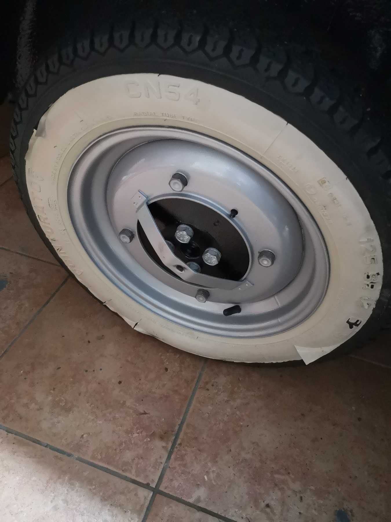

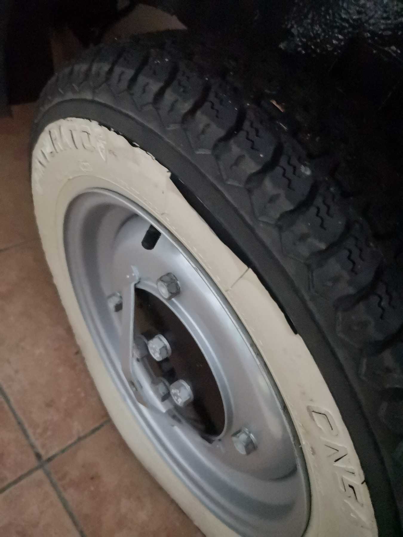

                  Ciao a tutti, io ho provato a verniciare le fasce con u a vernice per gommoni la prima i pressione sembrava un bel lavoro, ma alla prima uscita quadrate che fine hanno fatto 15768428435757311712913604593449.jpg 15768428959213025130981129751084.jpg
                  #469506

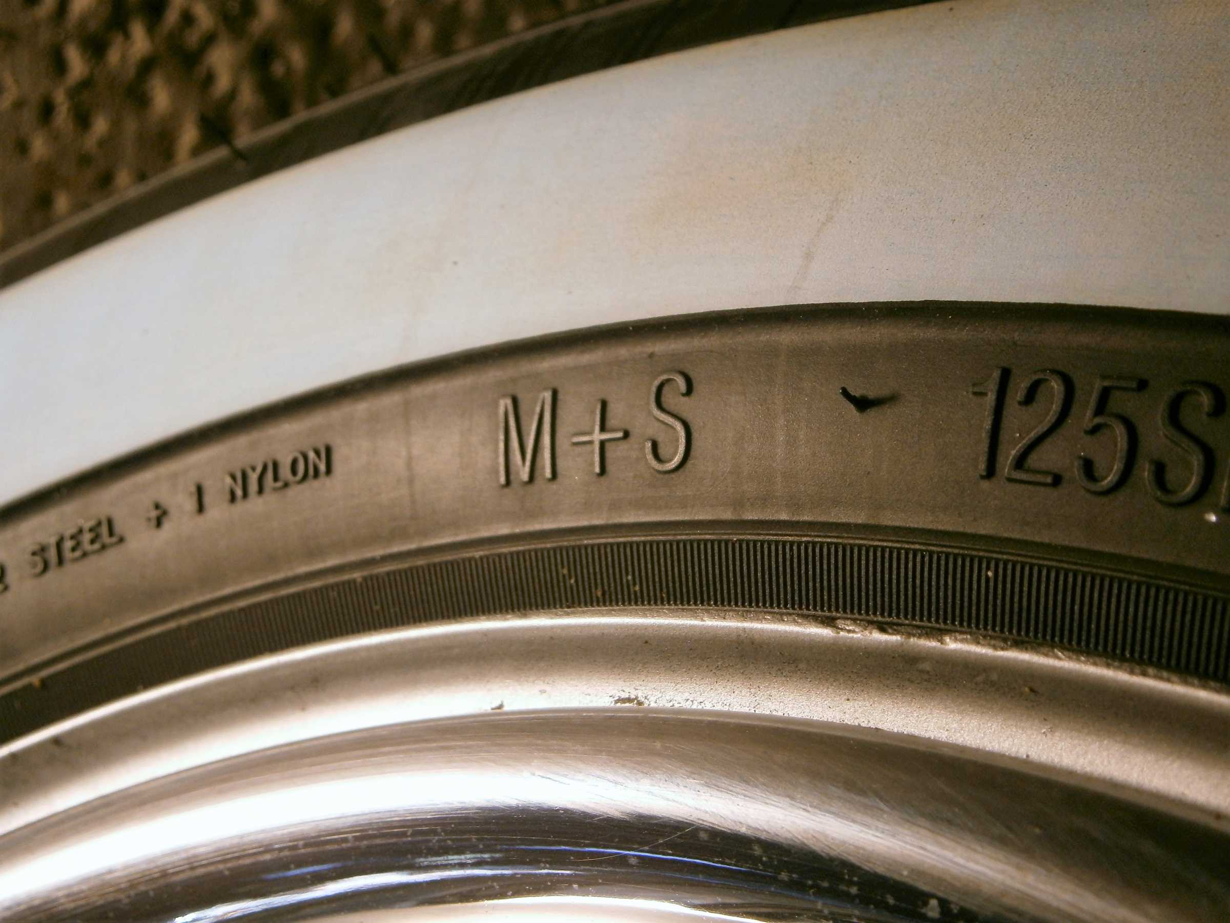

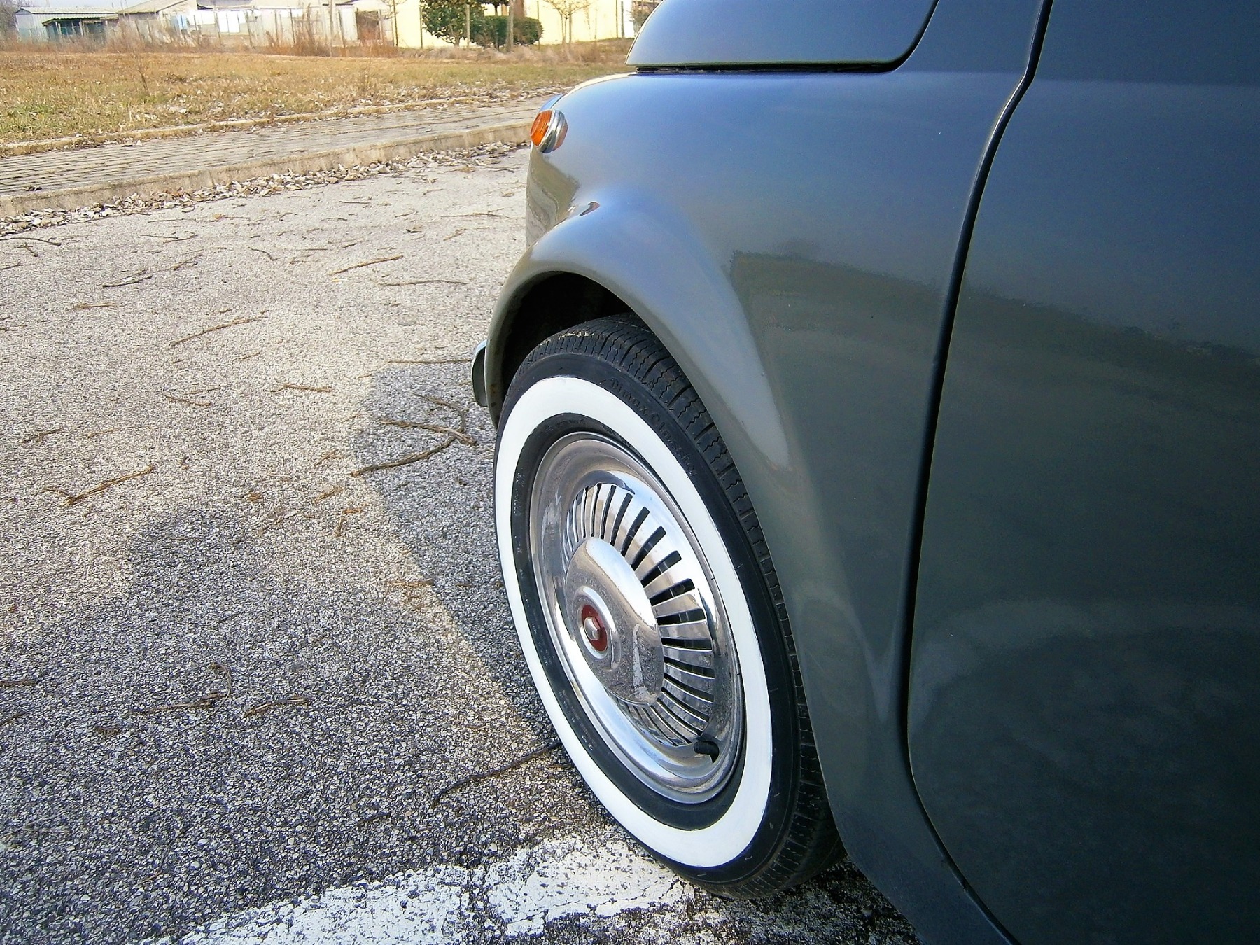

                    Purtroppo le gomme durante la marcia del veicolo cambiano spesso la loro forma e difficilmente le vernici, anche se di tipo elastico come quelle per i gommoni, riescono a rimanere aggrappate al fianco del pneumatico.
                    Una vernice dello stesso tipo la adopero sulla Grigia per “rinfrescare” la fascia bianca, in questo caso però il risultato è abbastanza duraturo dal momento che le gomme (Radar Classic whitewall) hanno sul fianco un profilo di gomma in rilievo che conferisce alla spalla del pneumatico una maggior rigidità.
