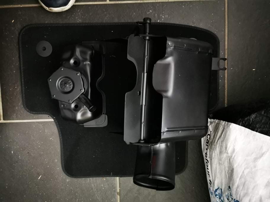

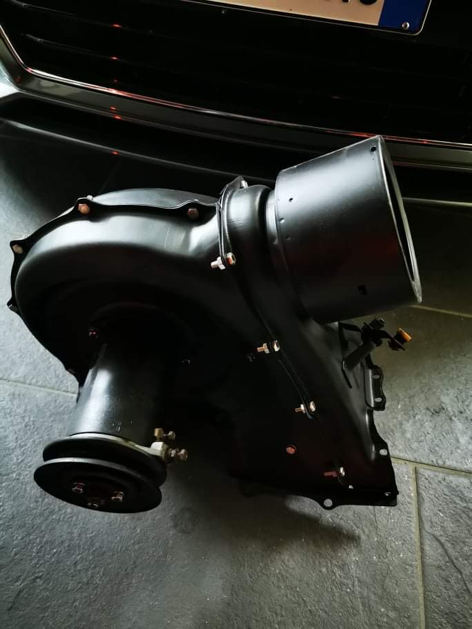

Nel caso, per non andare Ot in questa sezione, apri un topic dedicato in sezione meccanica, oppure con il tasto cerca, prova a dare un’occhiata nel forum, abbiamo diverse discussioni che trattano questo argomento 😉 😉14 Settembre 2020 alle 19:28 #486556Eprom1982PartecipanteSi si, risolto per fortuna.. Era l’alberino della pompa olio usurato che non faceva circolare l’olio in maniera corretta, rettificato questo la spia è sparita, il motore il meccanico ha reputato opportuno non toccarlo in quanto era stato rifatto da poco.
16 Settembre 2020 alle 17:12 #486708Eprom1982PartecipanteIntanto visto che ho smontato il motore ne ho approfittato a sabbiare, zincare e riverniciare i carter :woohoo:
17 Settembre 2020 alle 2:17 #486745drago500PartecipanteGrazie per questi aggiornamenti, il tappo dell’olio però mettilo con zincatura gialla, oltre ad essere del colore giusto è molto più bello, con i carter neri risalta un sacco.
