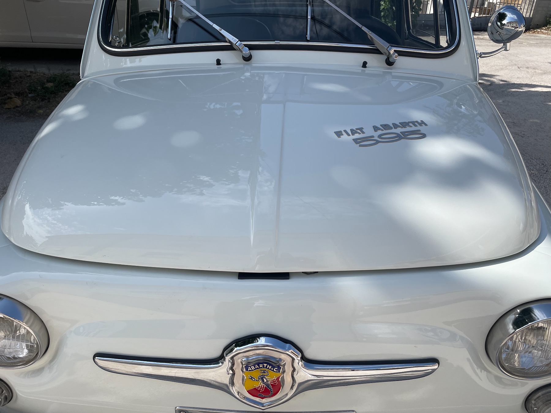

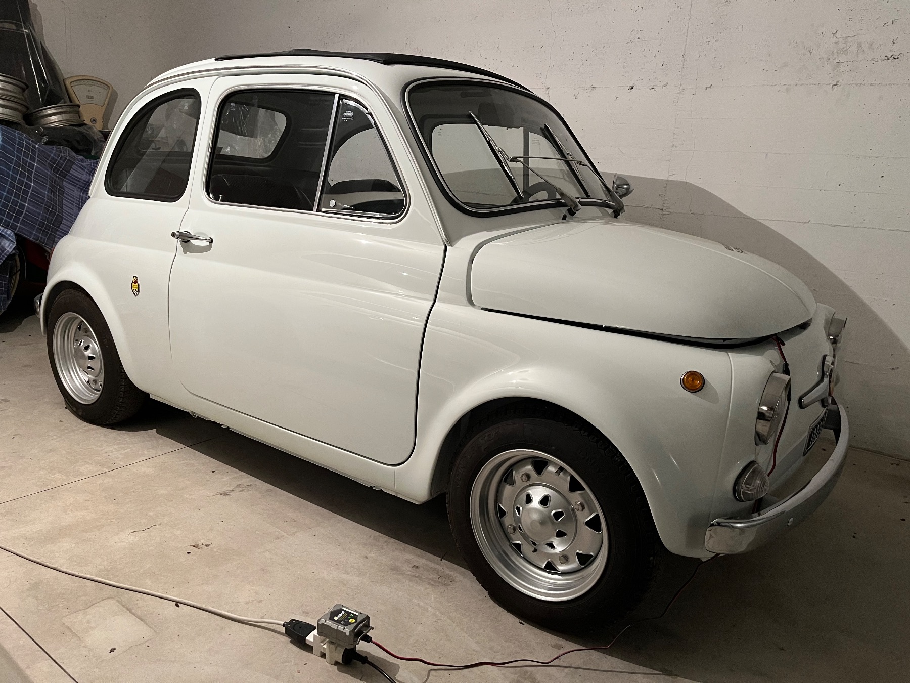

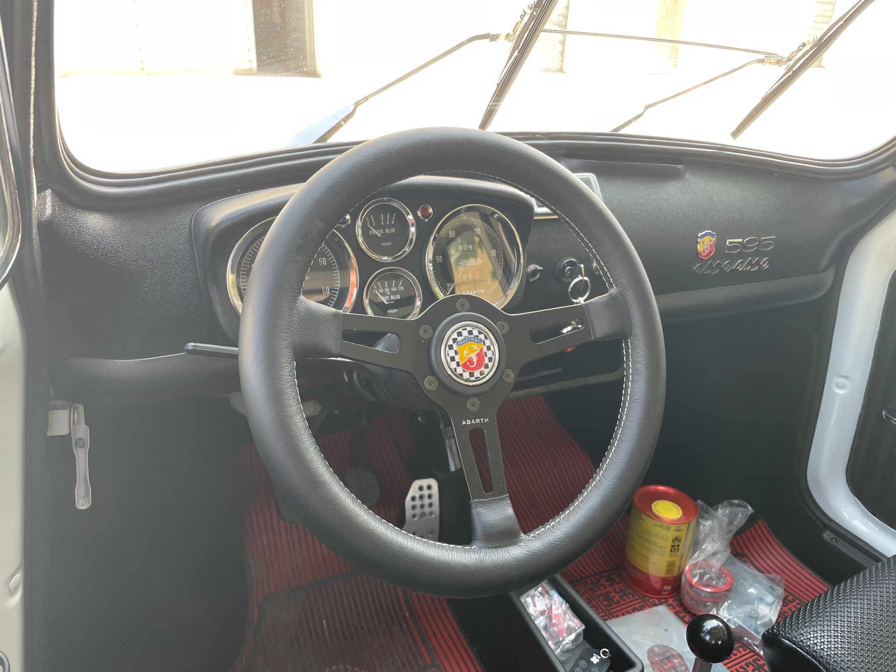

      Grazie, hai colto lo spirito. Volevo fare una replica che però apparisse in giro come un’auto originale di fabbrica, che avesse componentistica di qualità e non pacchiana. Alcuni particolari che descriverò sono maniacali penso, altri magari un po’ meno, altre sono personalizzazioni (sulle spie ho usato tanta fantasia)… a breve farò foto e descrizioni di dettaglio.
      #510763
      mikepedo

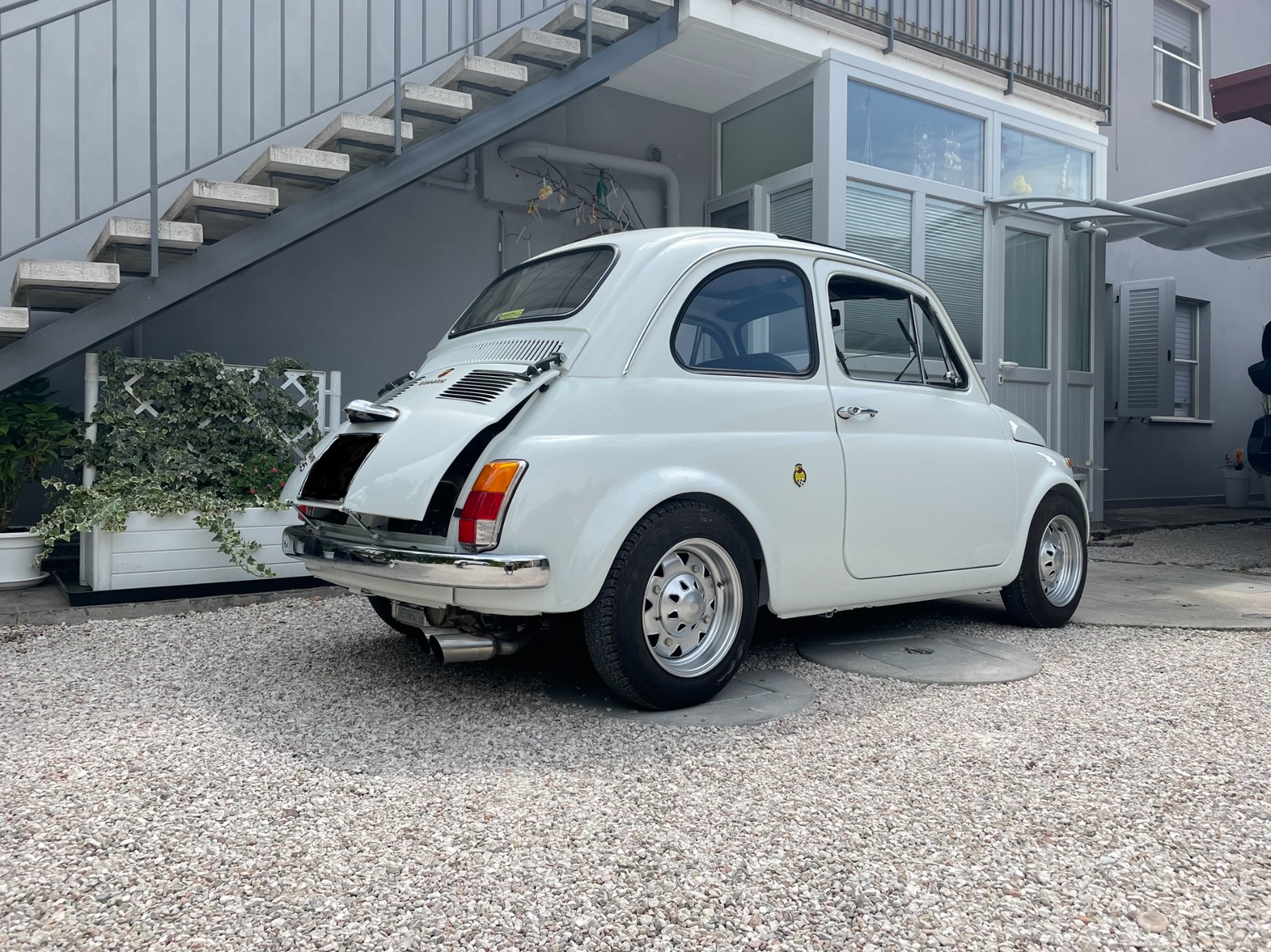

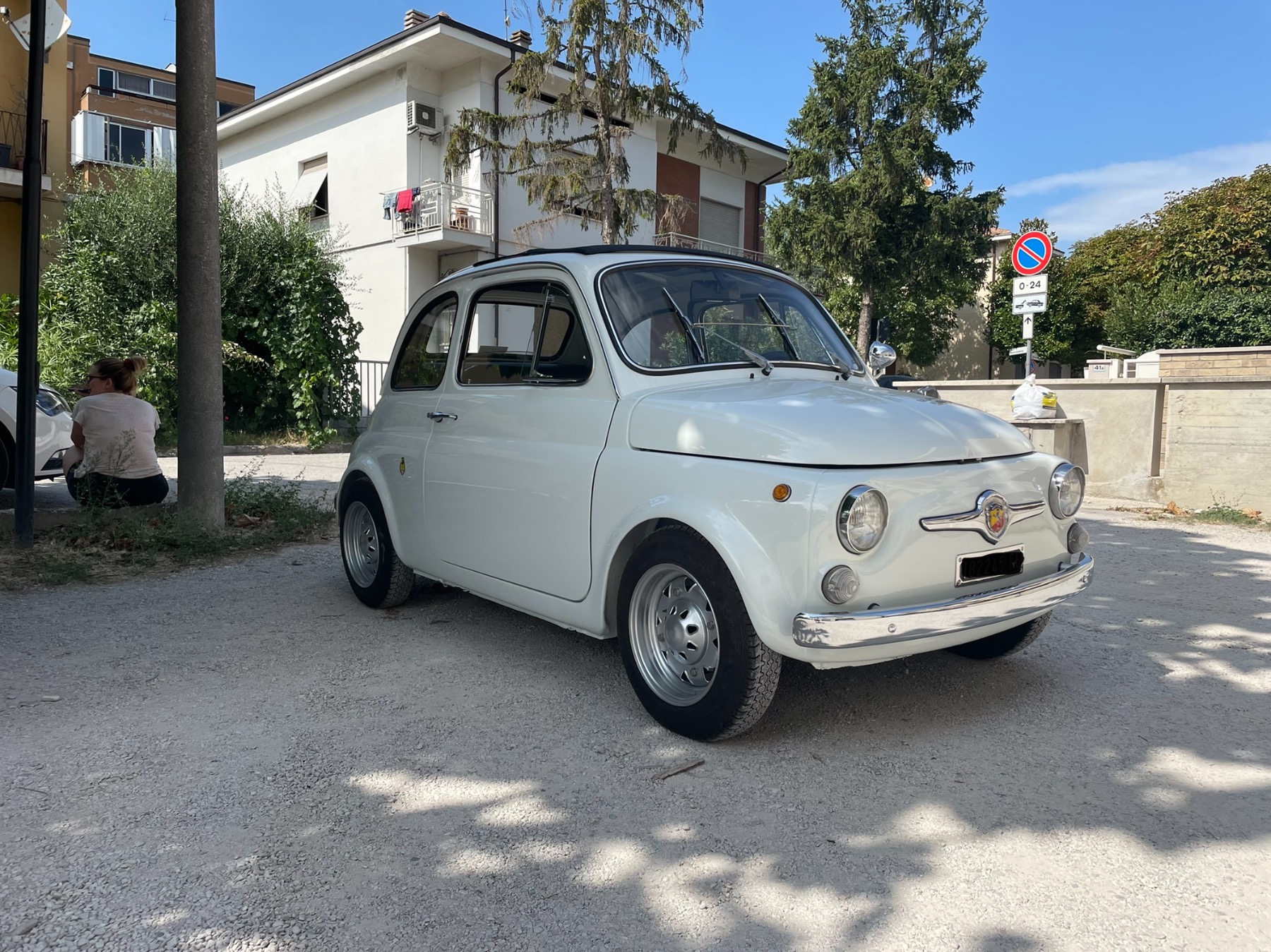

        Ecco nuove foto fresche fresche. Ho un problema, il carburatore fa un po’ di bizze, ho paura che dovrò farlo revisionare. Mi consigliate qualcuno in gamba? Io ho pensato alla ###### ##, ma sta molto lontano da casa mia e mi sarebbe piaciuto un carburatorista che la mettesse a puntino provandola su strada.

            #510769
              Nessun problema 😉
              Grazie per le ulteriori foto.
              Un vero gioiello.
              Quando carichi l’allegato clicca successivamente su “inserisci”, vedrai così le foto a tutto schermo :like
              PS Le ultime foto le ho inserite d’ufficio :cheer:

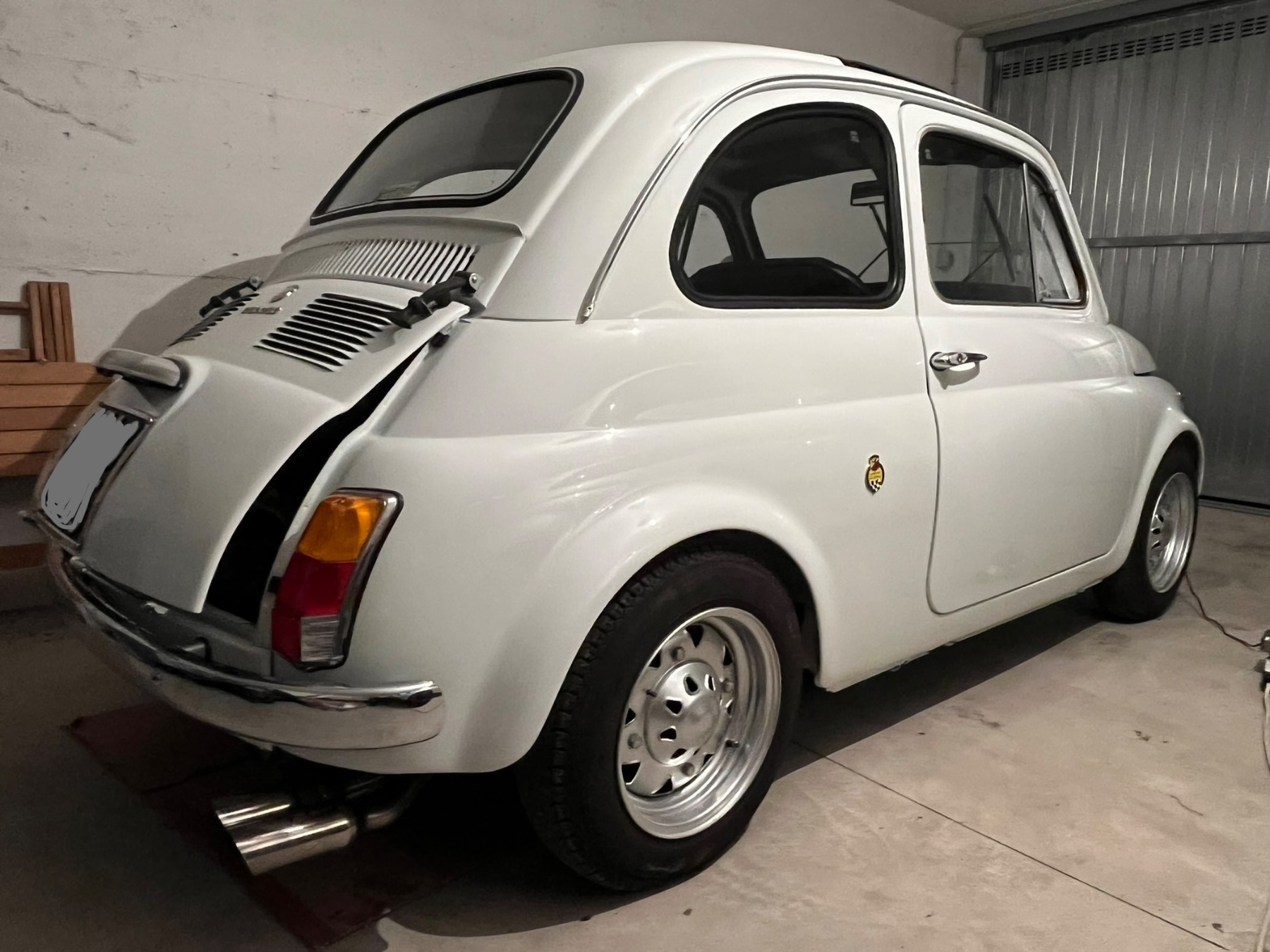

                        Aggiornamento: revisionato il carburatore e fatta una rapidissima prova su strada di campagna visto che al momento sono senza assicurazione… prime impressioni: una bomba! Il motore gira alla grande, minimo stabile a circa 600 giri/1’… che dire, lavoro eccezionale. Il carburatore era ovalizzato a valle della farfalla, più altri problemini di tenuta ecc… ora è perfetto.
                        Un consiglio: per chiudere il cerchio vorrei sostituire la traversa posteriore con una della 500L, quindi con la “manina” anziché il mollone… è una modifica fattibile? Mi dicono che è difficile trovare una traversa robusta come l’originale, avete qualche dritta? Grazie.

                          #517752
                            [quote=”mikepedo” post=388524]
                            …Mi dicono che è difficile trovare una traversa robusta come l’originale, avete qualche dritta? Grazie.[/quote]
                            La traversa dei modelli F/L è installabile sul telaio 500R.
                            Oltre la sospensione motore completa dovrai sostituire anche la piastra imbullonata al monoblocco.
                            La qualità del pezzo di carrozzeria è tutto da discutere.
                            Chiaro che come sempre si predica sul Forum, l’ideale sarebbe trovare un ricambio d’epoca…. (!)
                            Quelle “nere”, di nuova produzione, assolvono egregiamente la funzione.
                            Visto che dovrai farla preparare in carrozzeria, ti consiglio, scegliendo un ricambio di quest’ultimo tipo, il rinforzo delle puntature delle cerniere del cofano
                            Eventualmente aggiungere qualche punto di saldatura lungo le linee interne delle puntature.
                            Aggiungerei anche un paio di piccoli fori sul fondo.
                            A lavoro finito olio protettivo all’interno dello scatolato.
                            Da valutare se recuperare una traversa vecchia e/o proveniente da una 500 demolita. Nei migliori dei casi sarebbe comunque un pezzo usato di almeno 50 anni…
                            Inoltre la sospensione F/L tende a far traballare un poco di più il motore; con il (mitico :cheer: ) Solex Pbic si rischia che la curva urti la scocca. Dovrai montare (se già non lo hai) lo spessore per abbassare il 595c.c. 😉
                            #517773

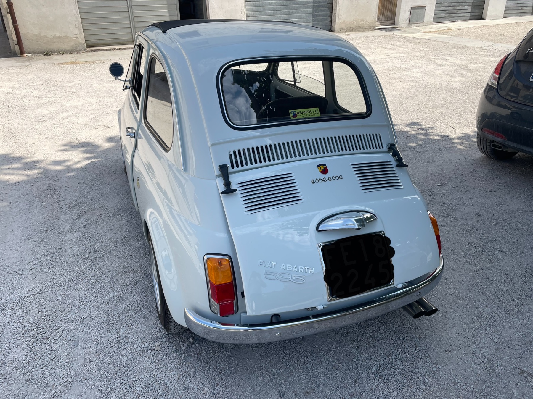

                              Ottimo lvoro. Bravissimo. Da appassionato, e non come critica fine a se stessa, per una replica inoppuntabile, ti consigliere di sostituire lo scudetto del fregio frontale con uno con grafica uguale a quello sul cofano posteriore, o se proprio prorio viceversa. Anche le modanature sottoporta ci starebbero per coerenza col modello , visto che si presume sia una L dall’interno, anche perchè le abarth su base R non sono mai state prodotte.
                              #517877
                              Oldrallyman

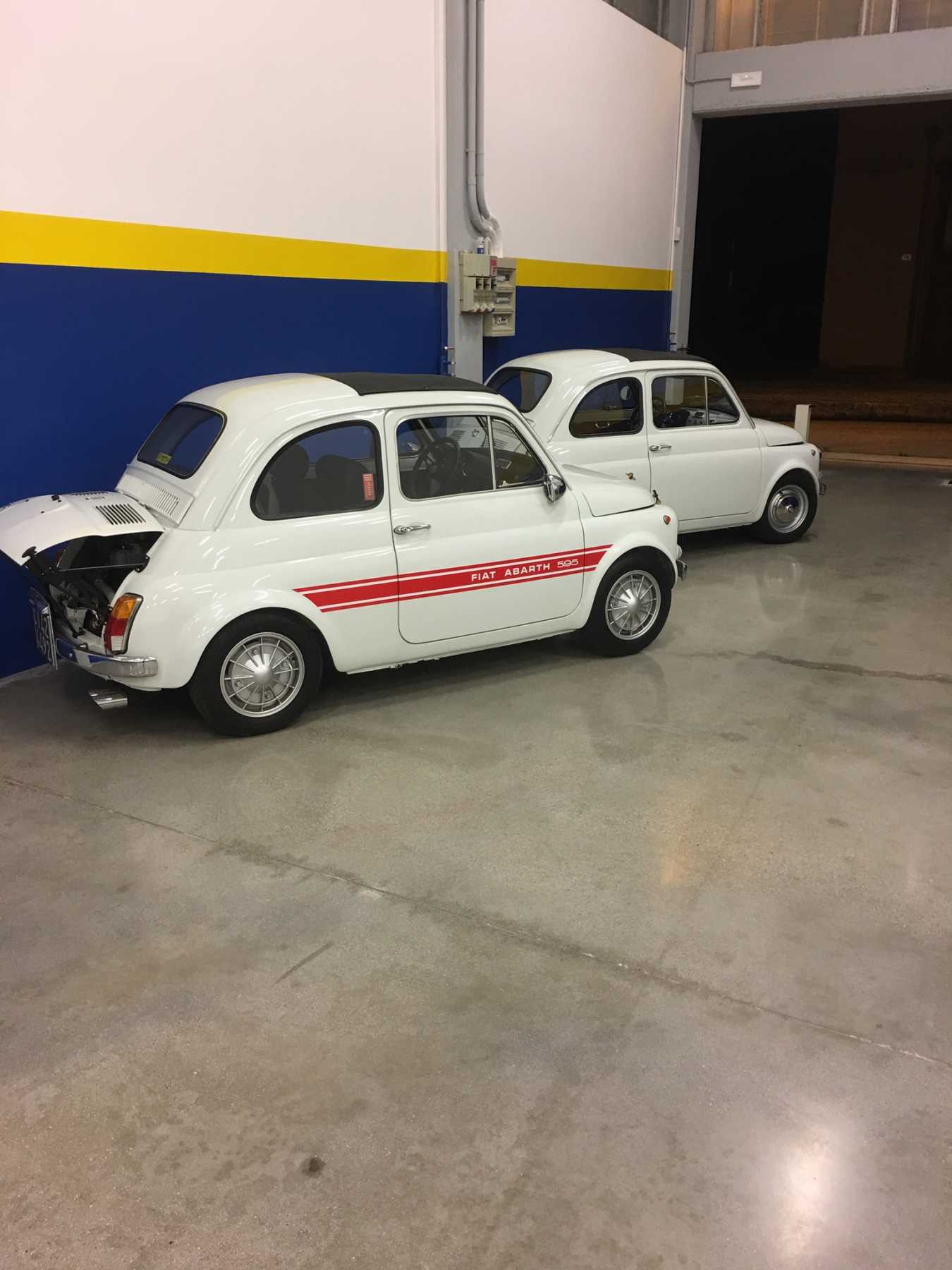

                                Bella replica! Essendo però replicato il modello 595 L SS, gli stemmi laterali vanno eliminati a favore della striscia rossa laterale. Ti allego la foto della mia….. 3C260EE2-0D9F-439D-85EB-742943A0FEA9.jpeg
                                #517914
                                mikepedo
                                  Veramente ho messo volutamente lo stemma 1a serie davanti e 3a serie dietro (introvabile e pagato una follia) perché mi sono basato su una 595 ss del 1971 originale e targa oro che si presentava così. Stesso discorso per le scritte laterali assenti, ma stemmi presenti.
