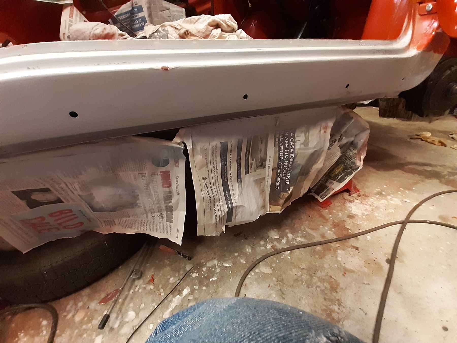

              cacy
                Come consigliato per Targa Oro tolto antirombo in uso negli anni 80 e ripristinato verniciatura.

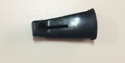

                  oltre allo specchietto interno ho visto che manca la copertura in gomma che copre la staffetta, non dovrebbe essere comunque difficile trovarla…
                  #487962
                  cacy
                    Specchietto trovato originale, per copertura staffetta cosa intendi?
                    #487964
                      Questo, come ha scritto Mimmo non è difficile da trovare, puoi impostare la tua ricerca usando come parole chiave “cappuccio coprifilo specchio Fiat 500”

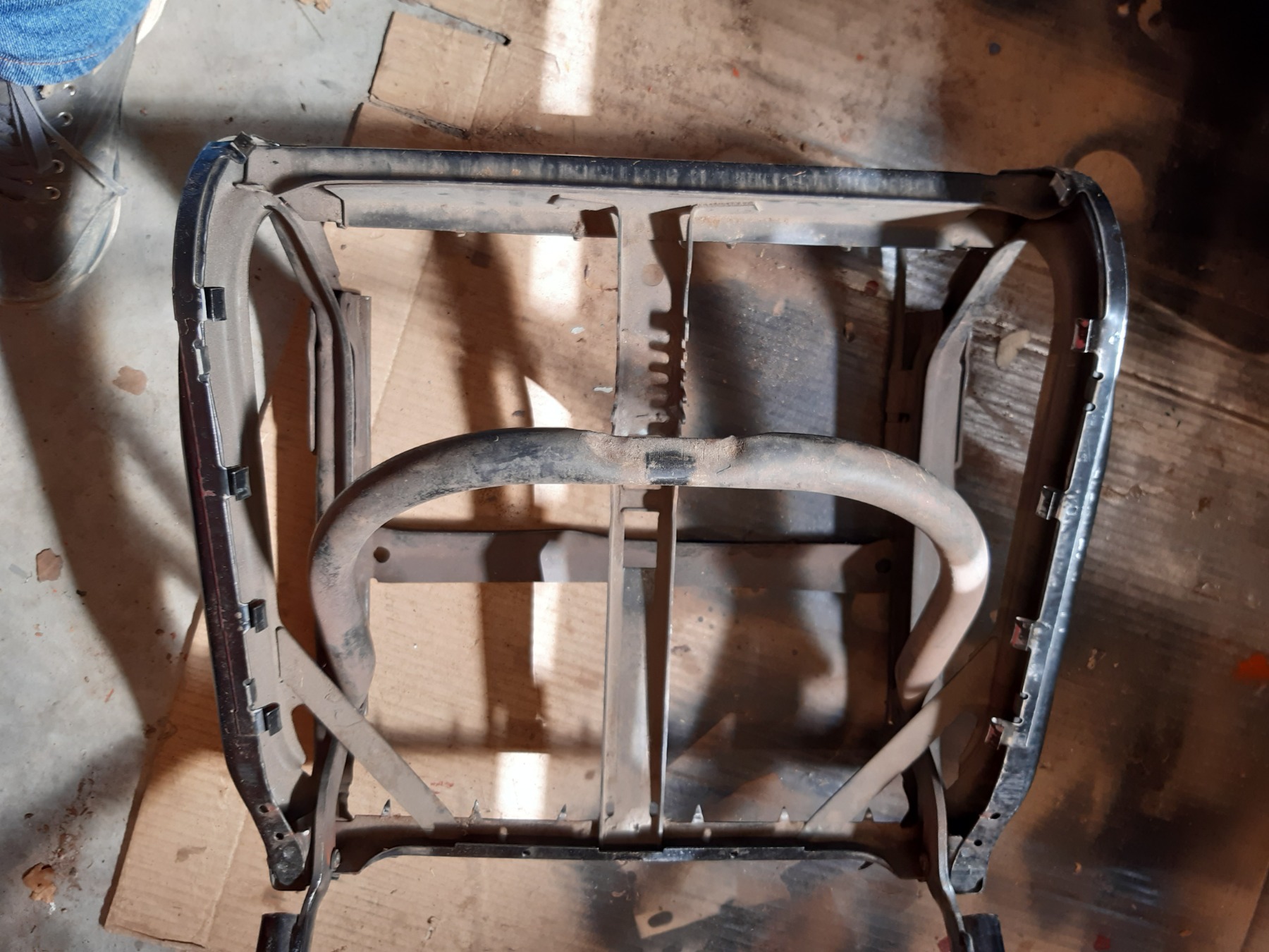

                      cacy

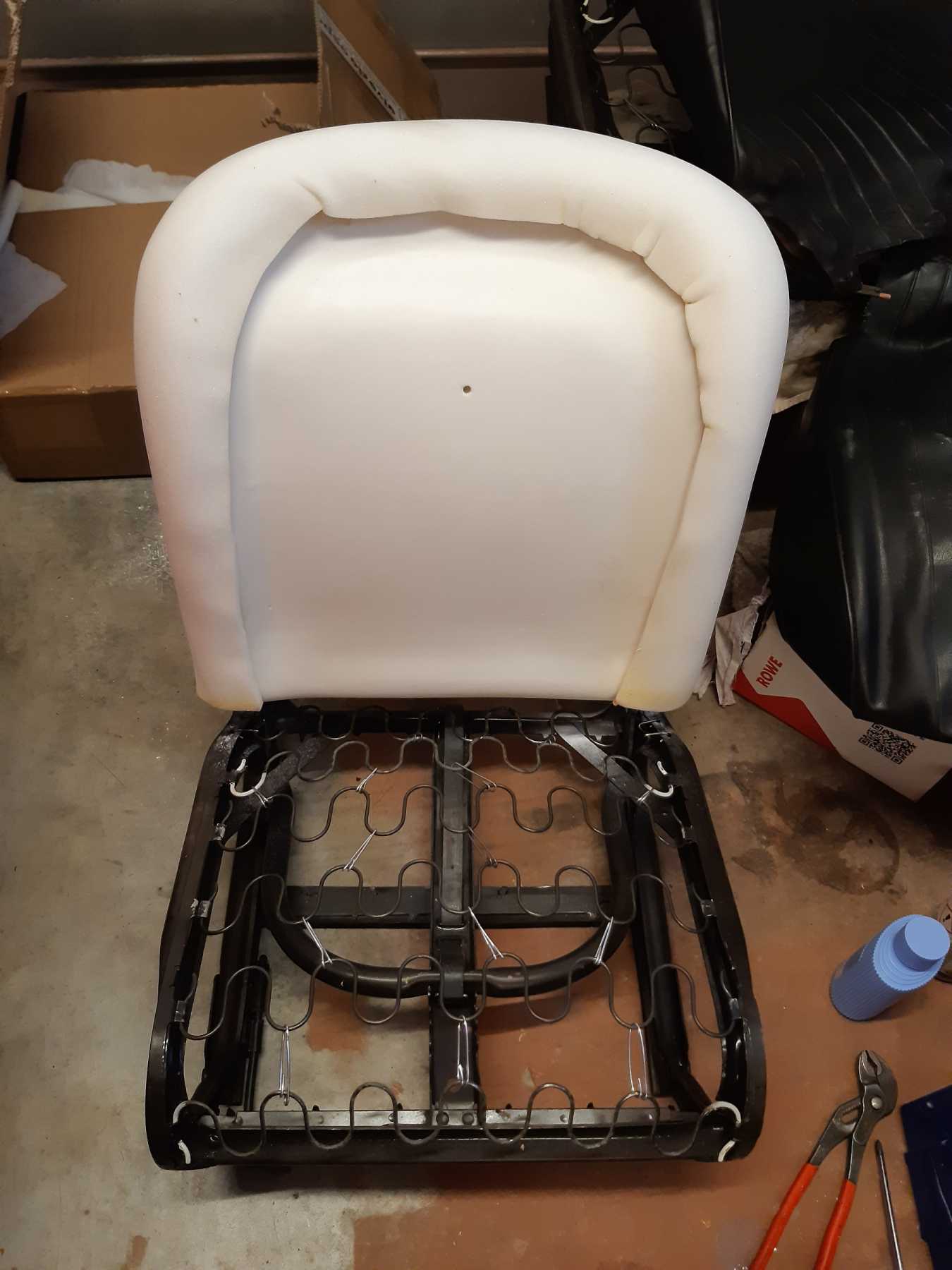

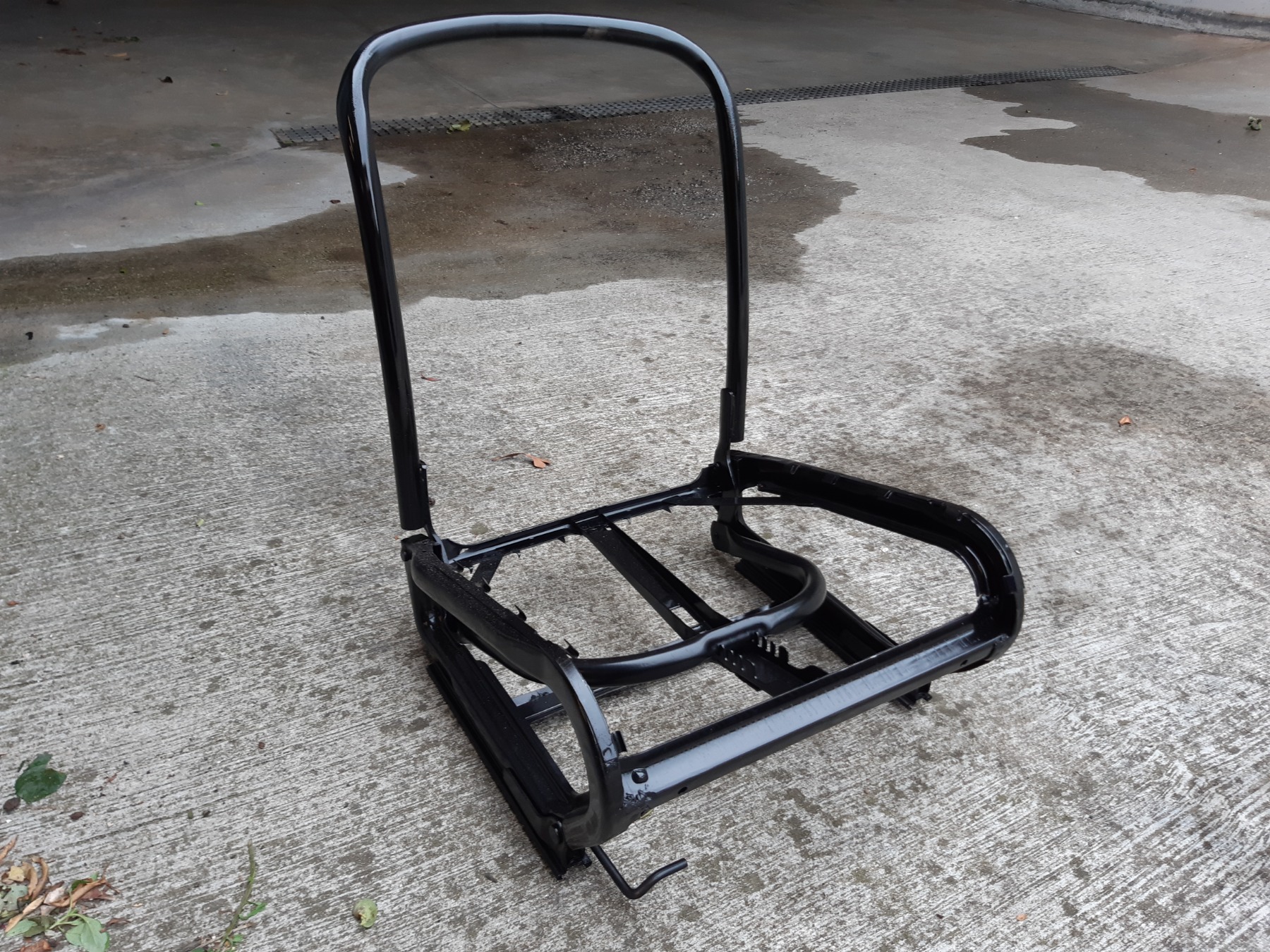

                        I lavori proseguono su i sedili.
                        #488549
                        cacy
                          #505421

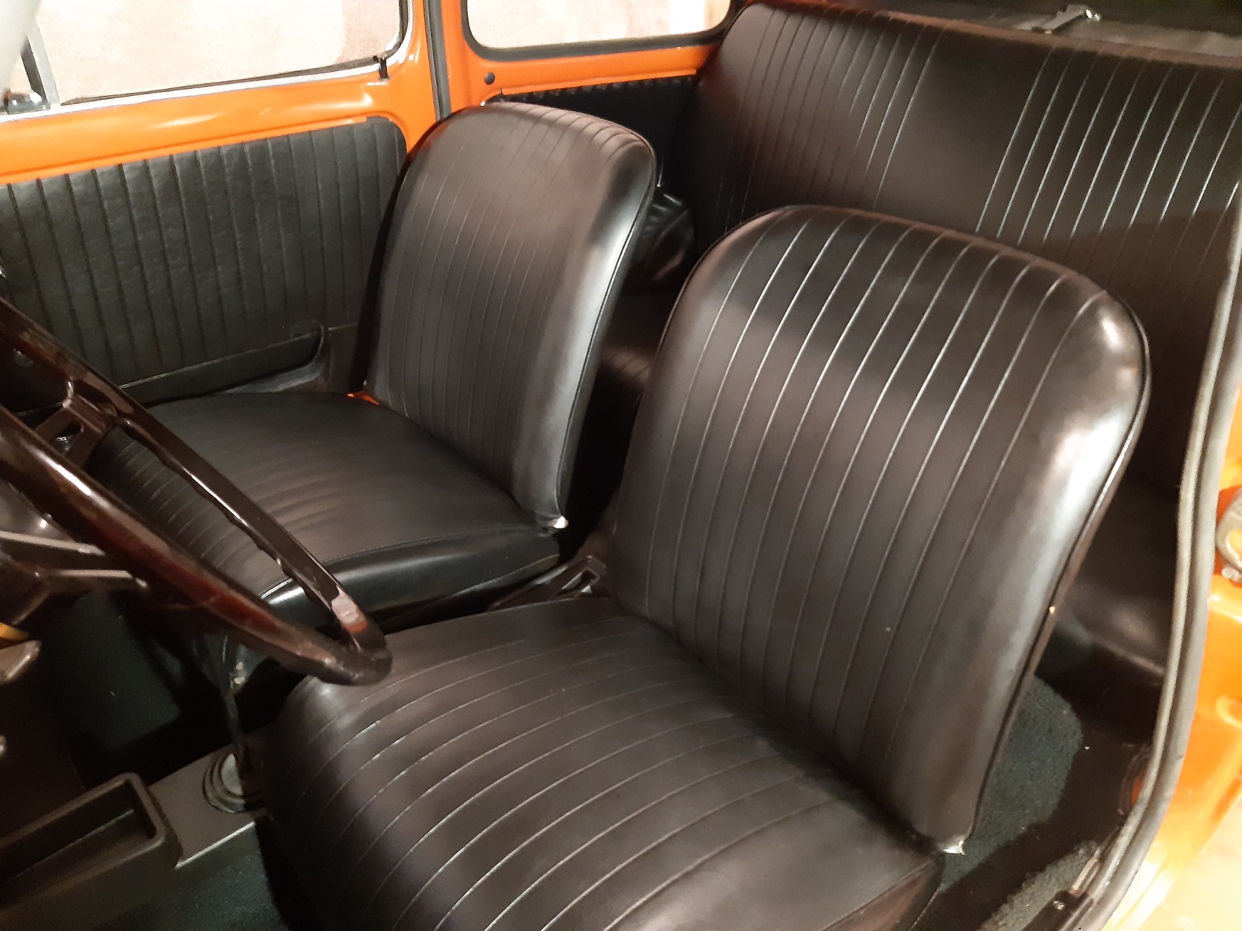

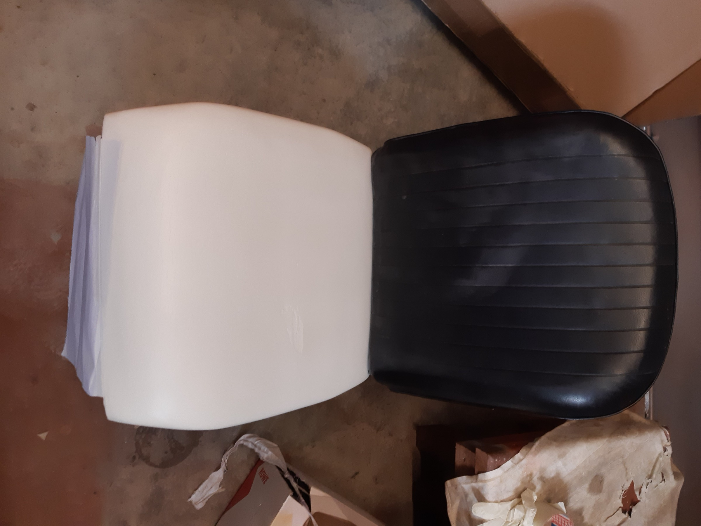

                          cacy

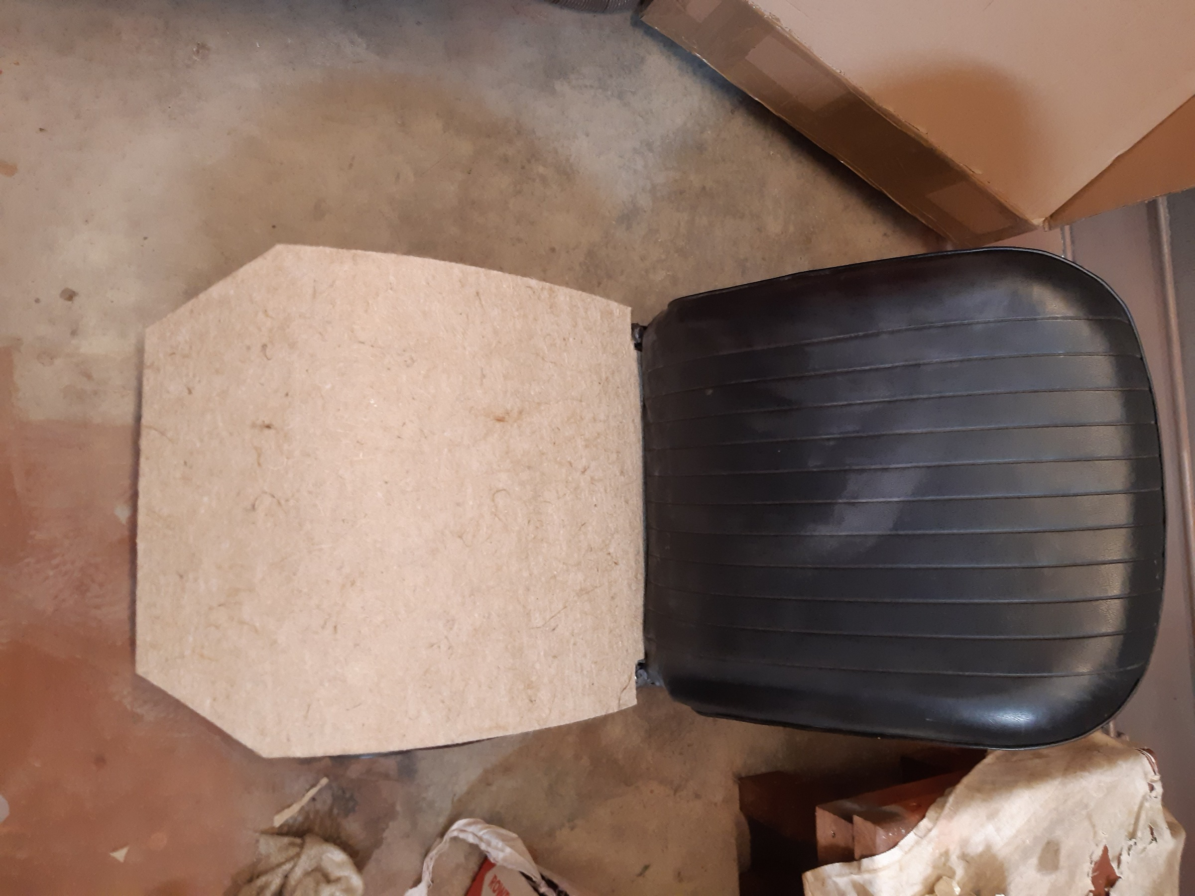

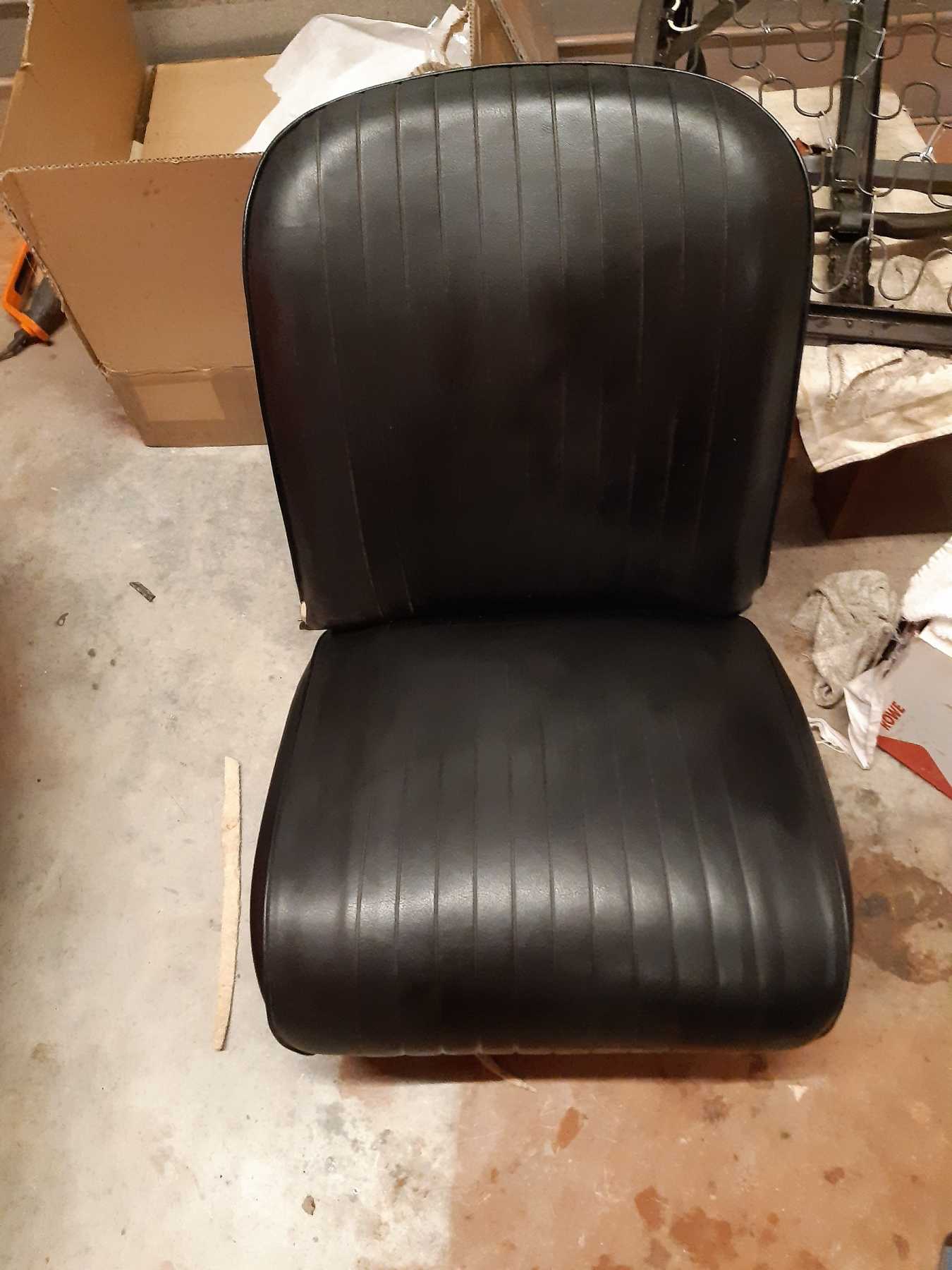

                            Ciao a tutti. Sono assente da tempo ma i lavori sono andati avanti, sostituzione imbottitura sedili anteriori mentre per i posteriori non abbiamo effettuato nessun intervento.

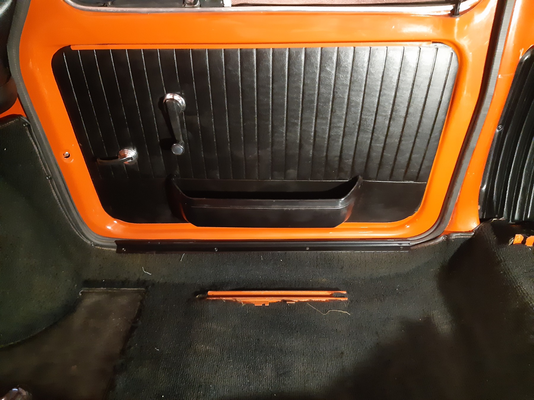

                            #505434

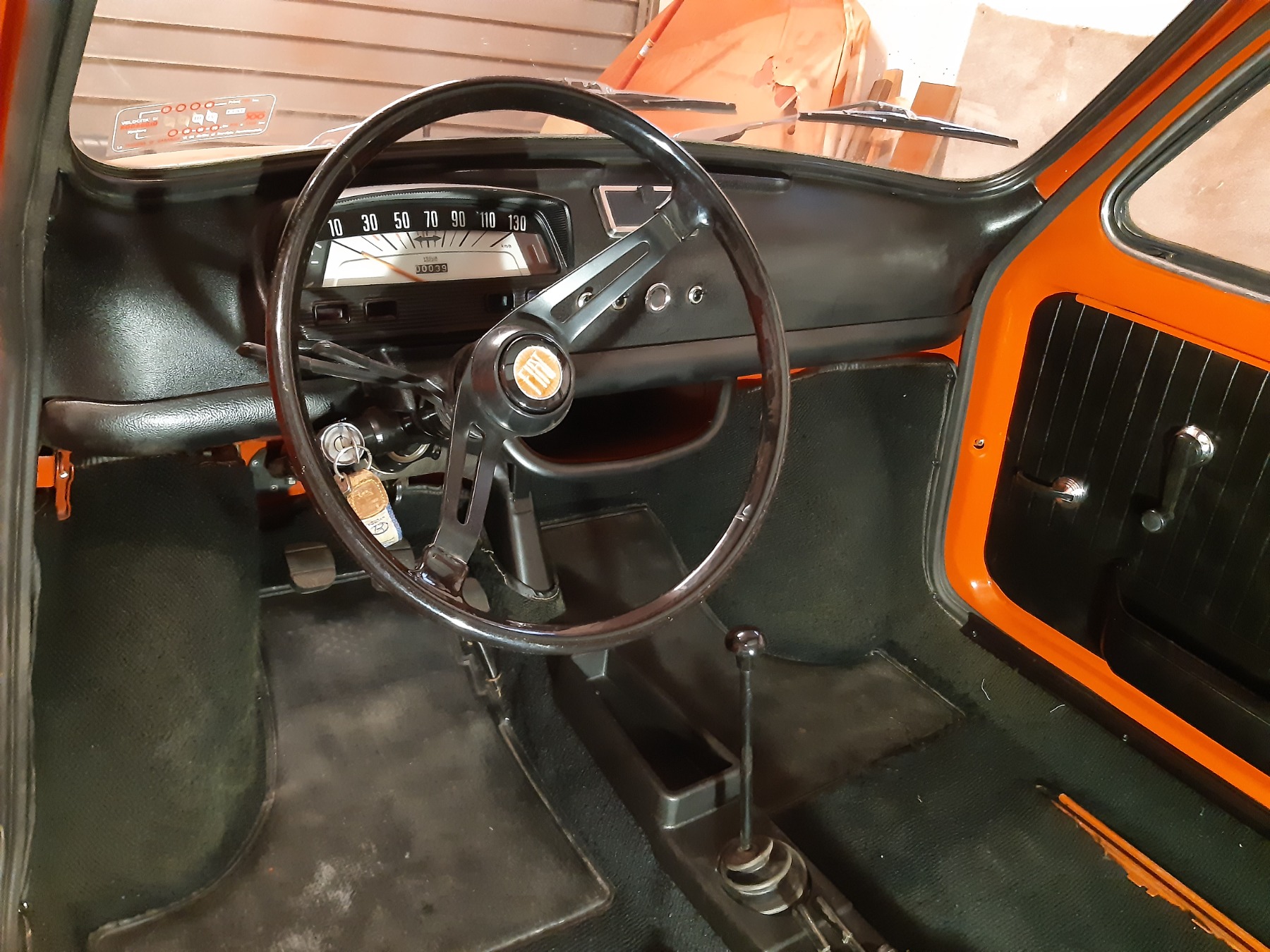

                            cacy
                              20210422_191738.jpg 20210422_195041.jpg 20210422_191744.jpgRimontato tappezzeria di primo impianto, recuperato anche i pannelli porta non cannellati all’altezza delle tasche portaoggetti.

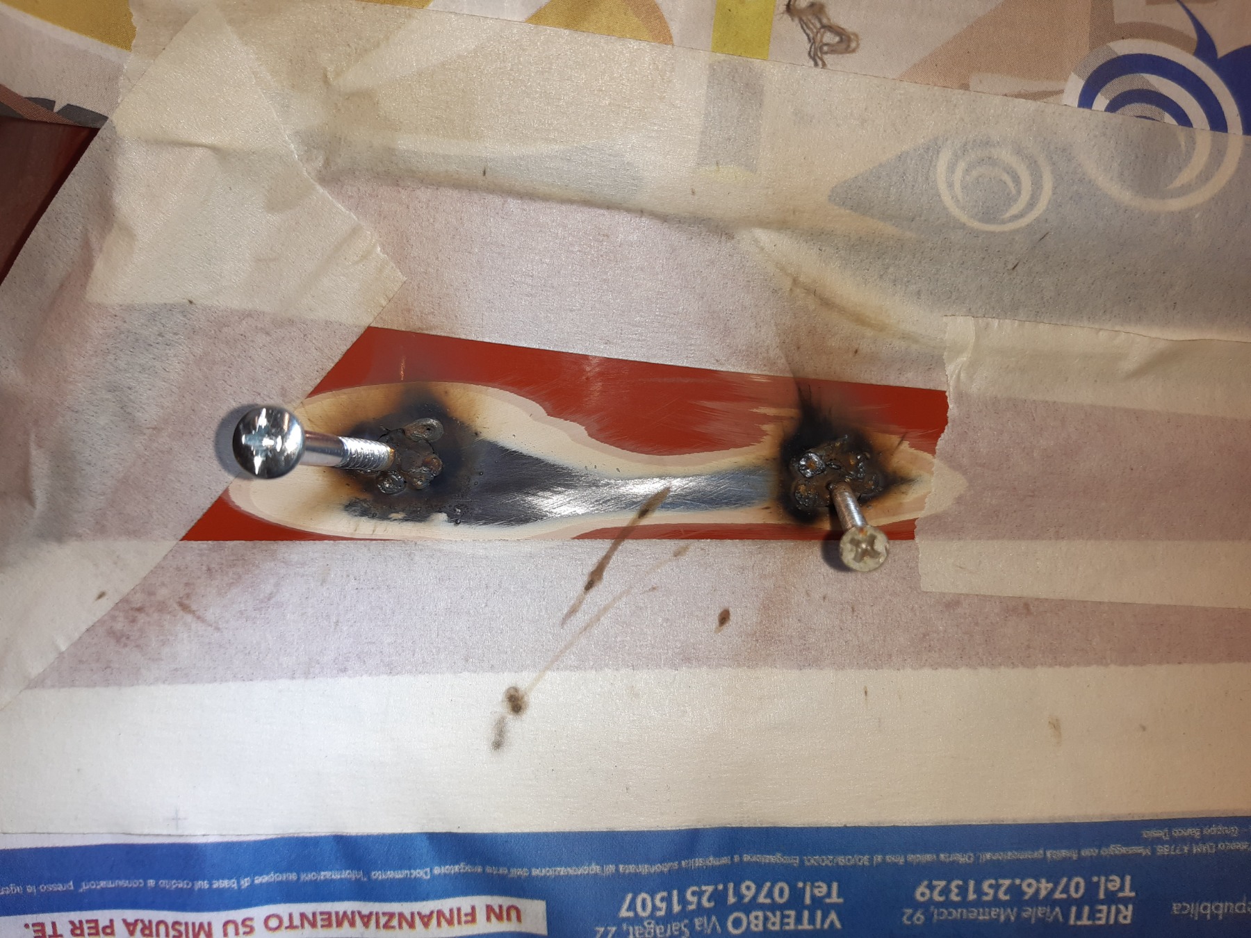

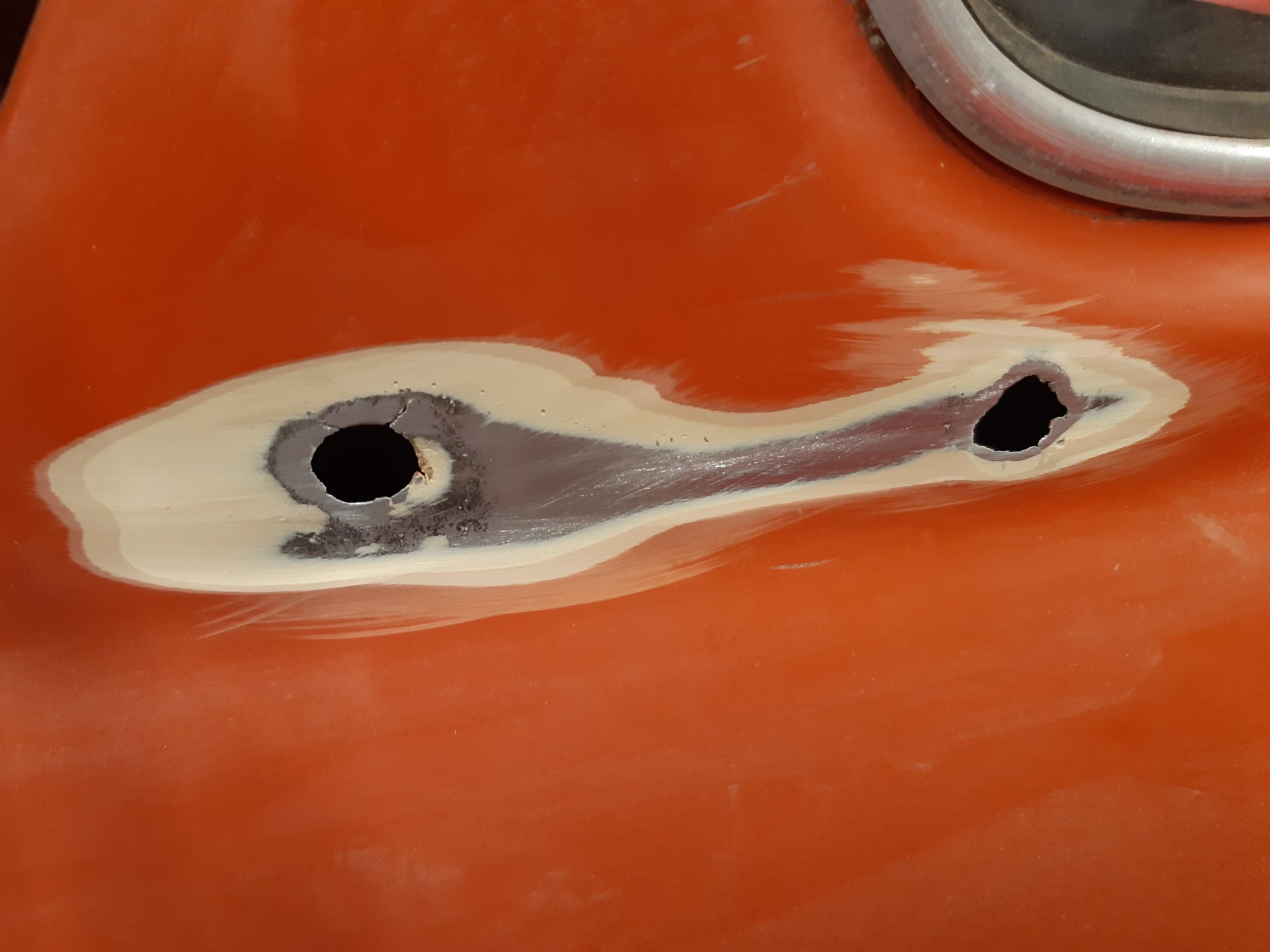

                              #505440

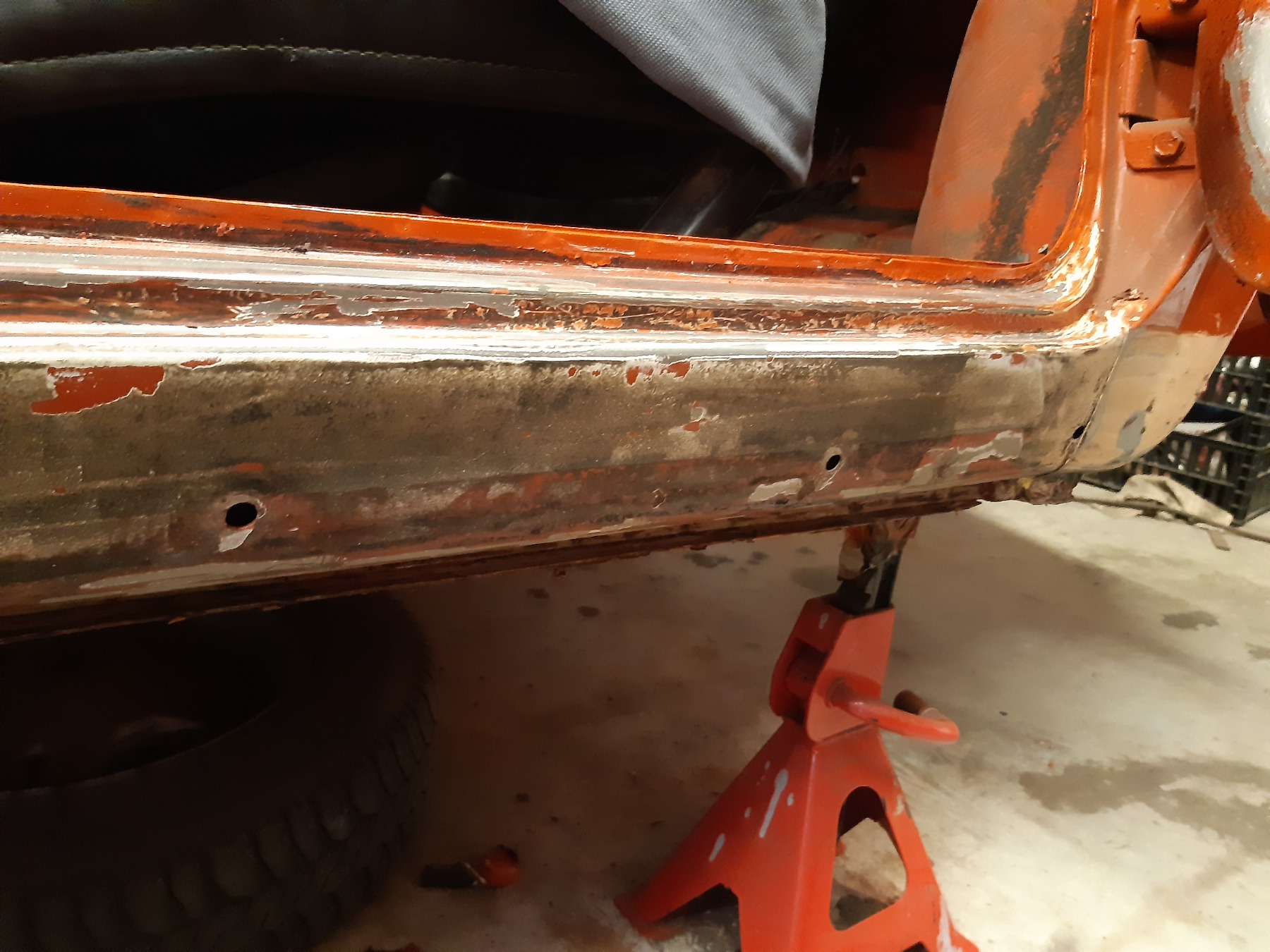

                              cacy

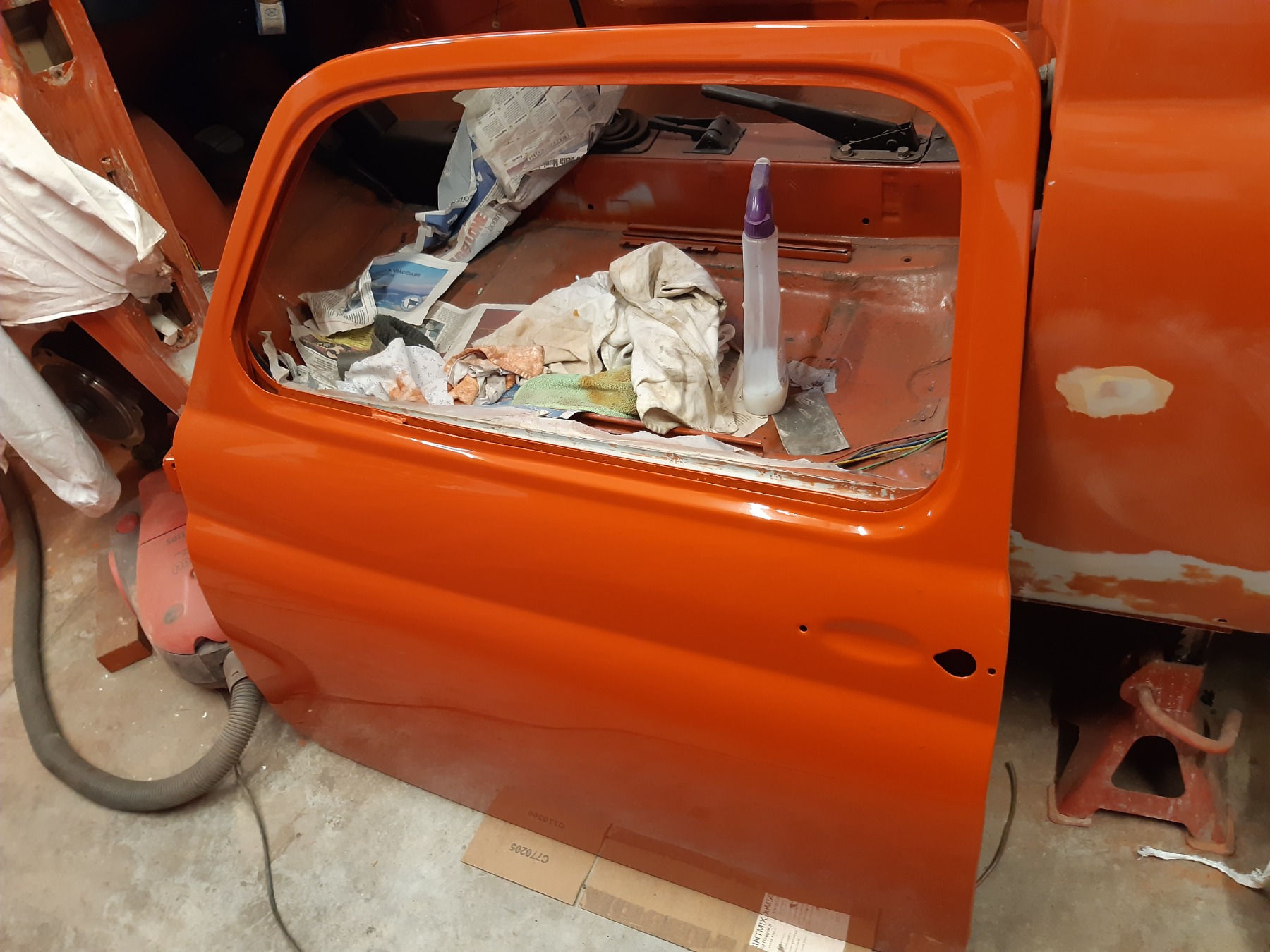

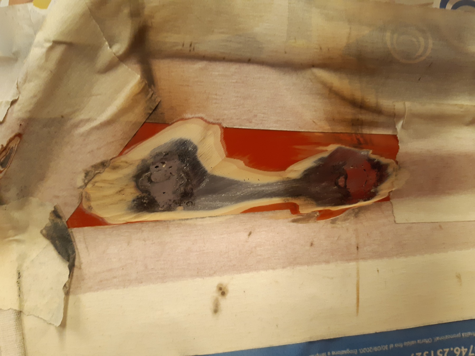

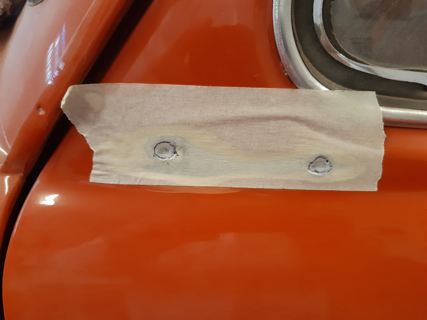

                                Chiusura fori fatti per specchietto su sportello sx. Preso forma fori con nastro, ricostruito fori con lamiera saldatatura , levigatura e riverniciato tutto lo sportello.

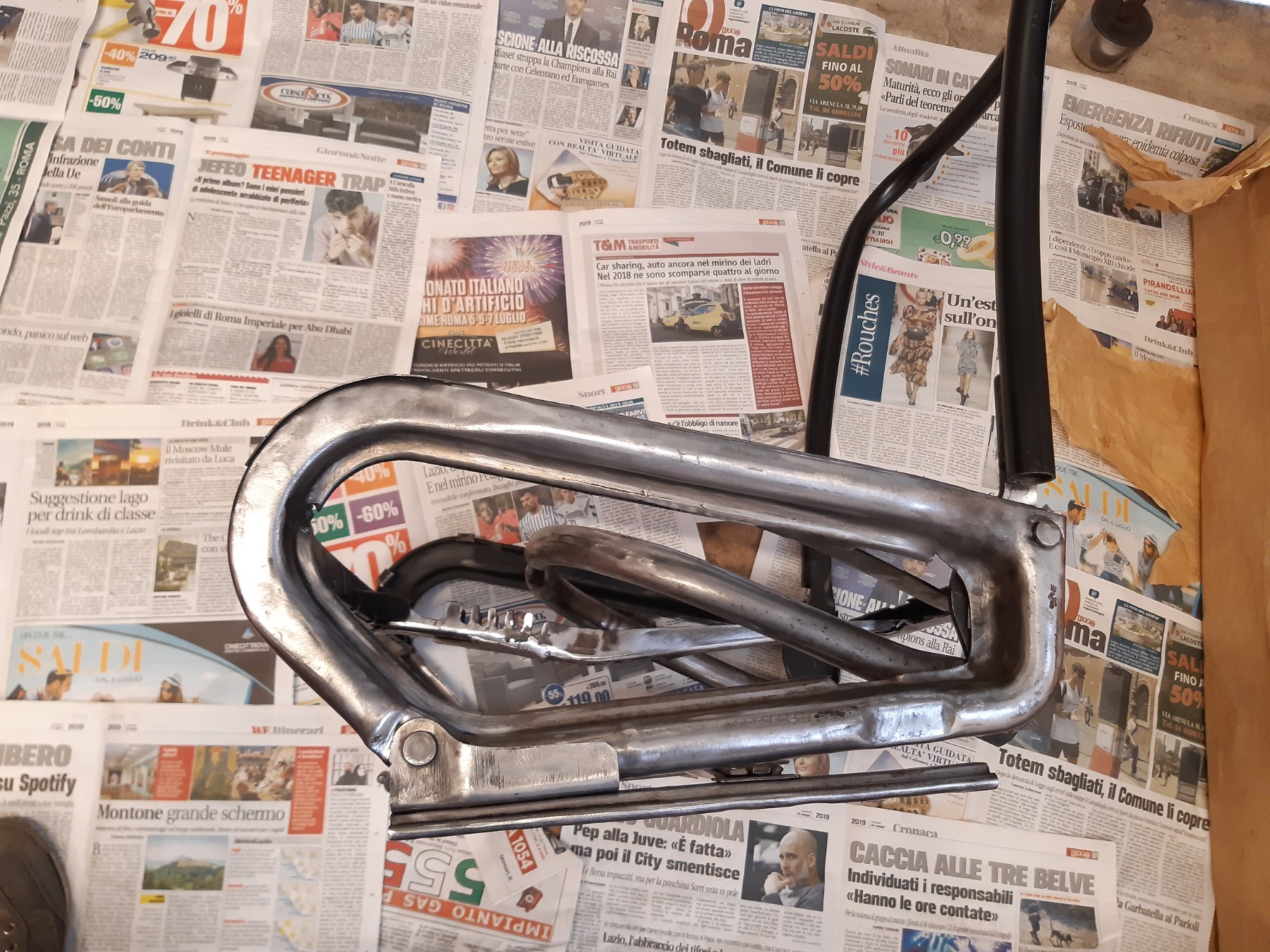

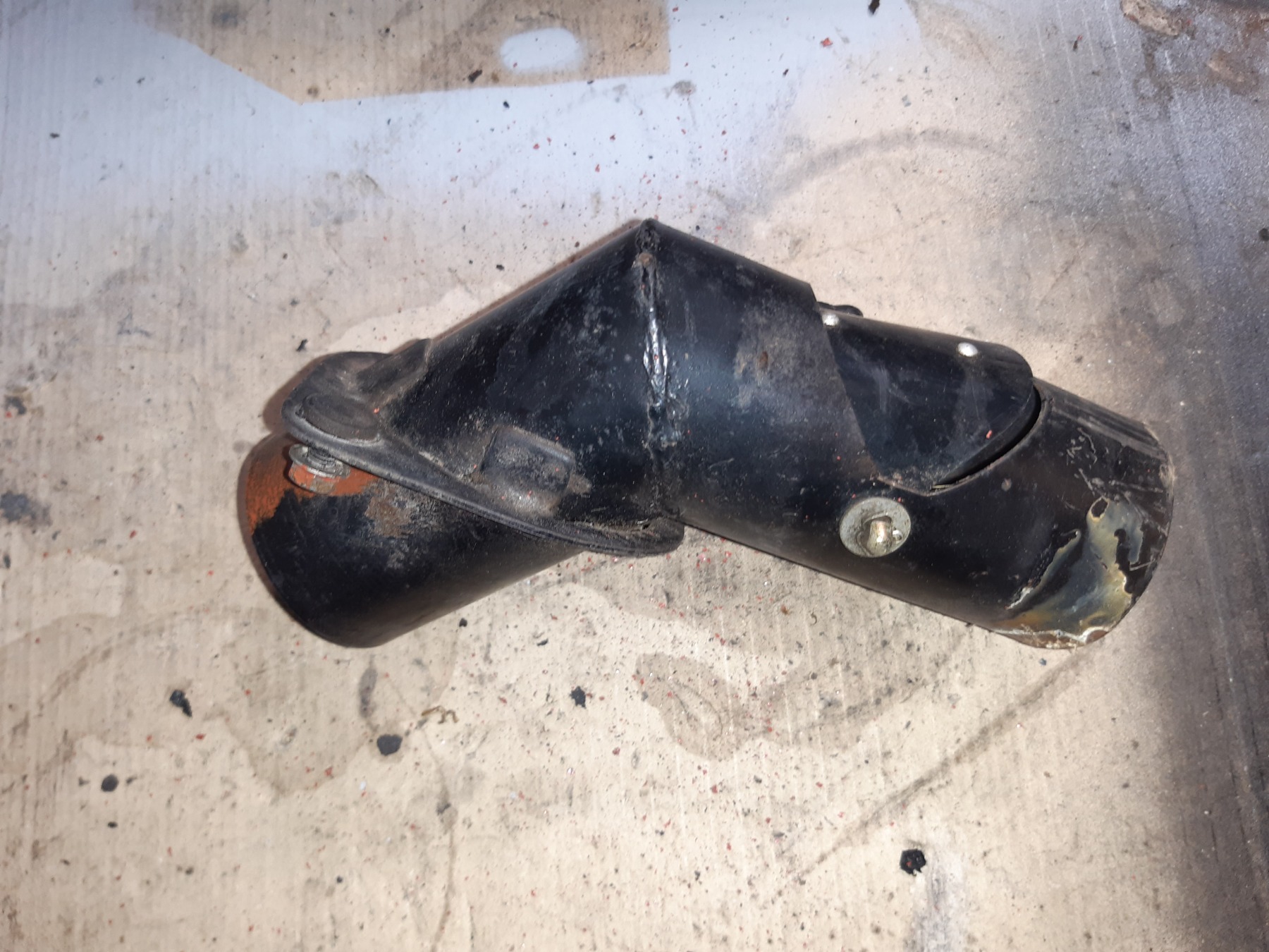

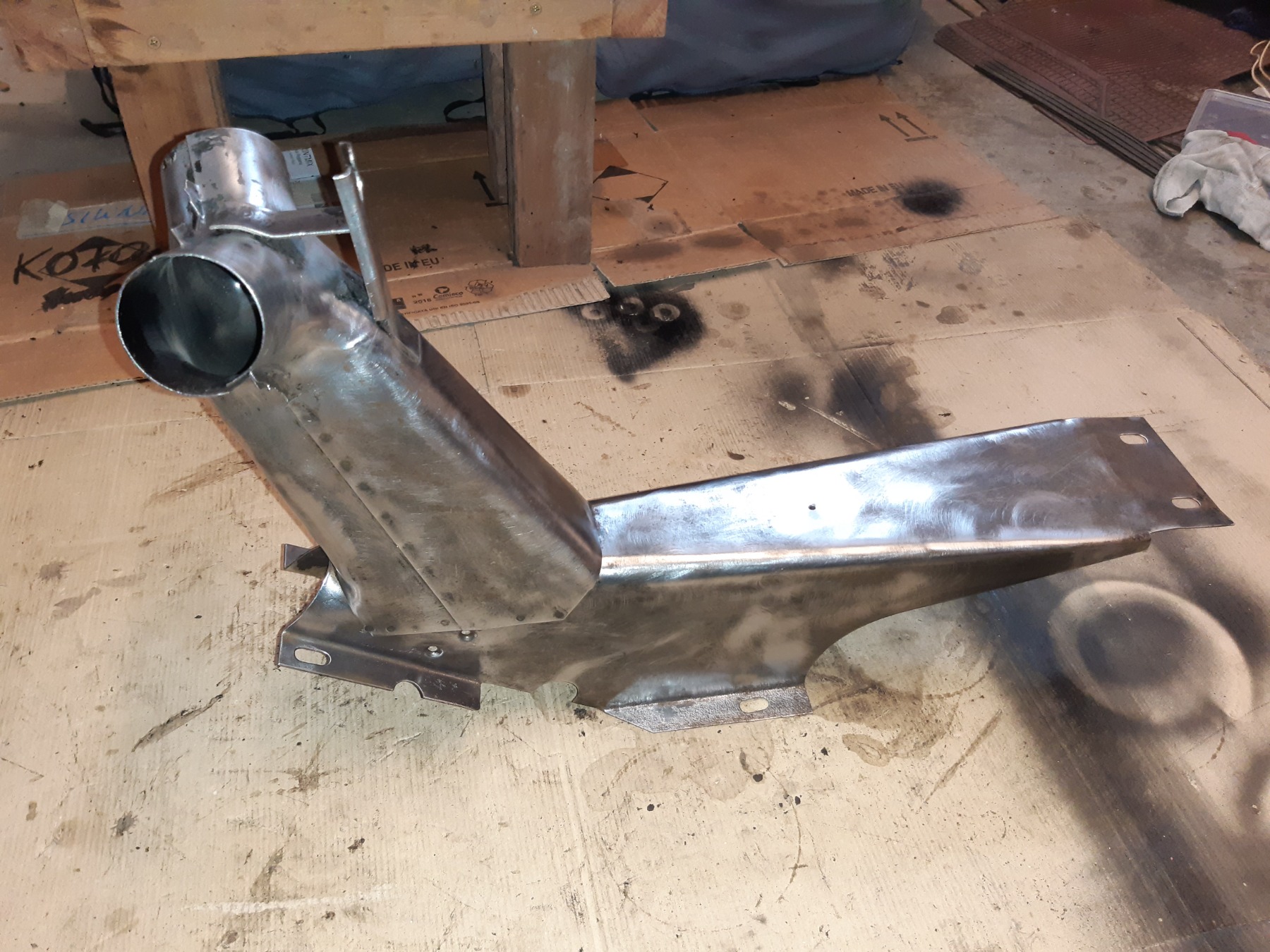

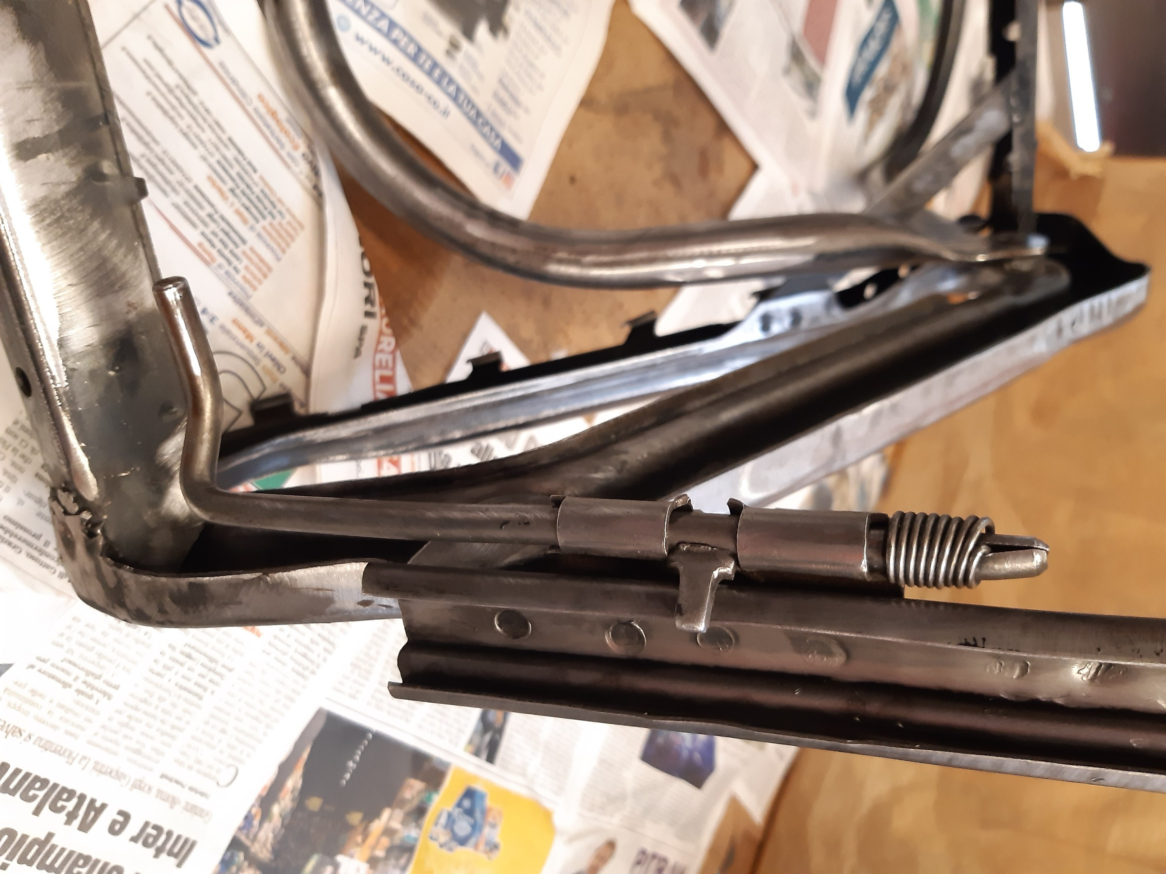

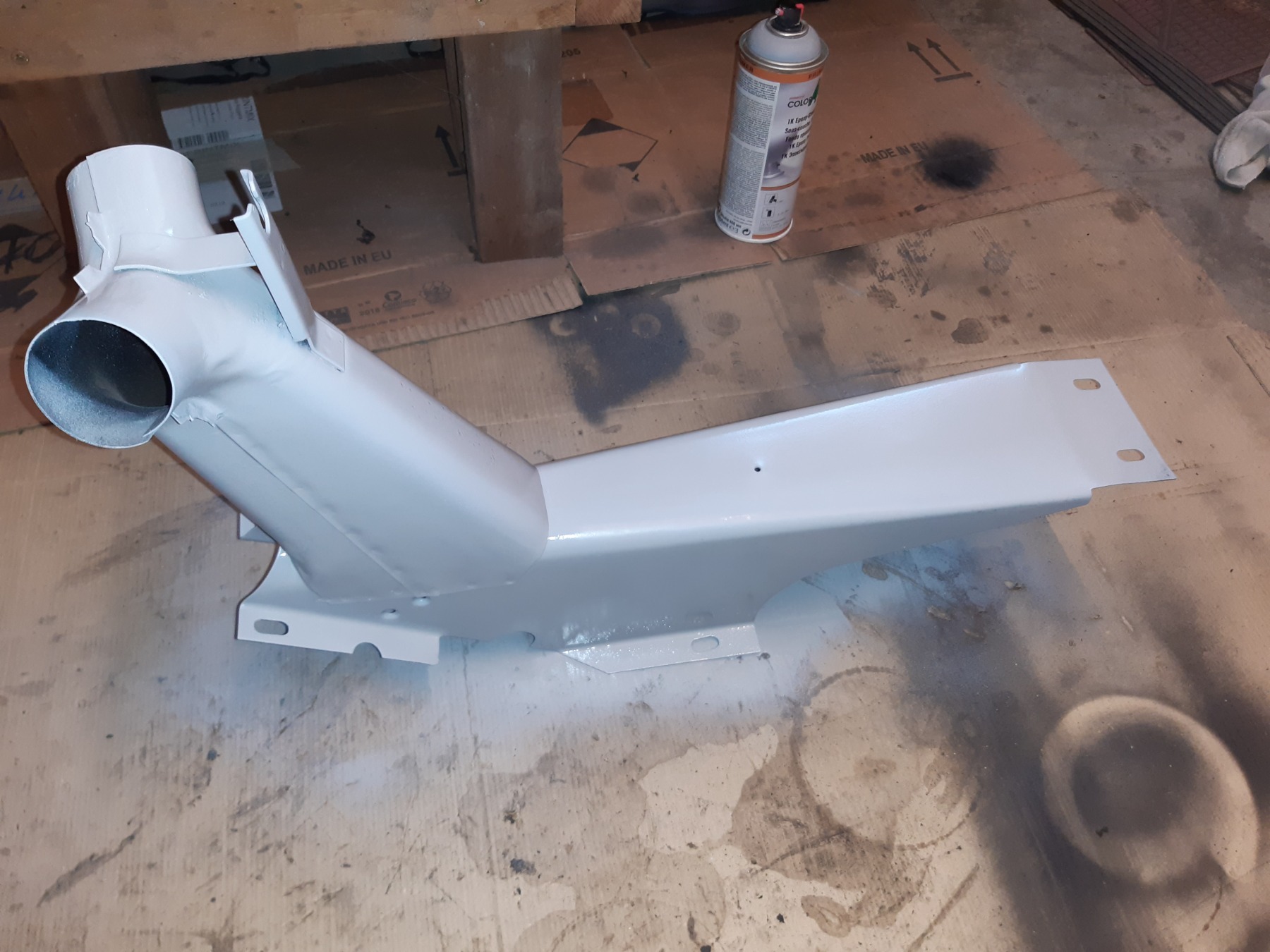

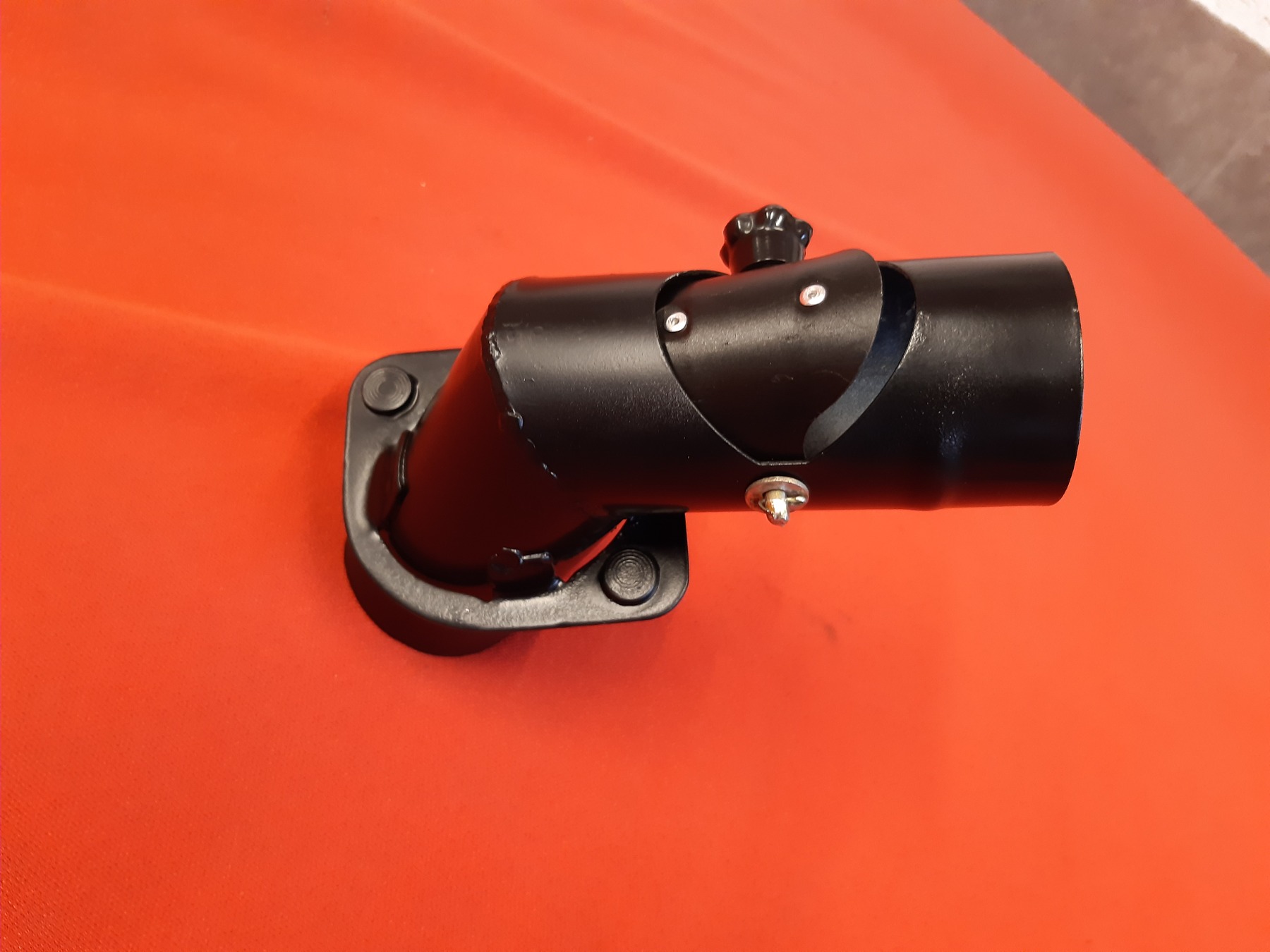

                                #505664

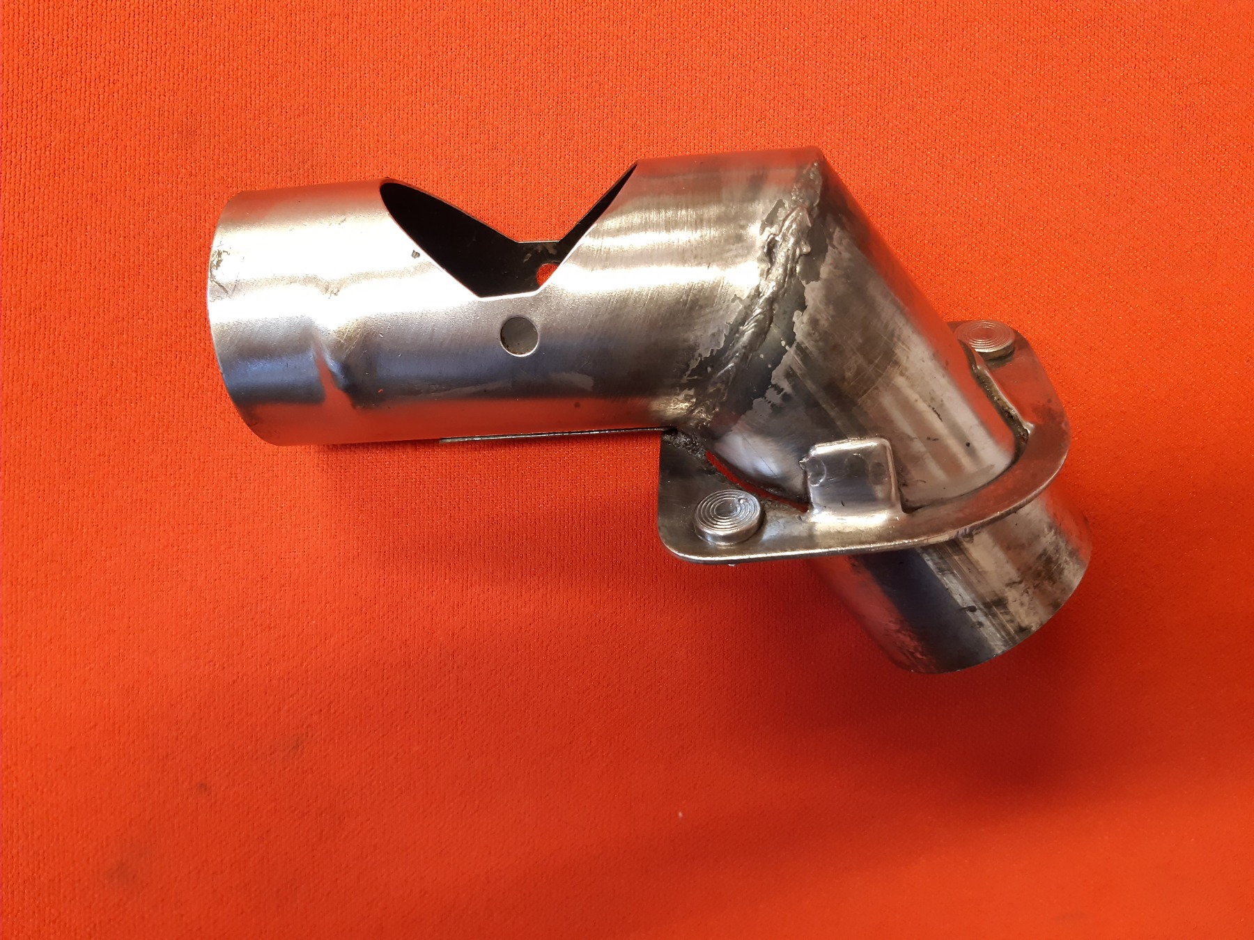

                                cacy

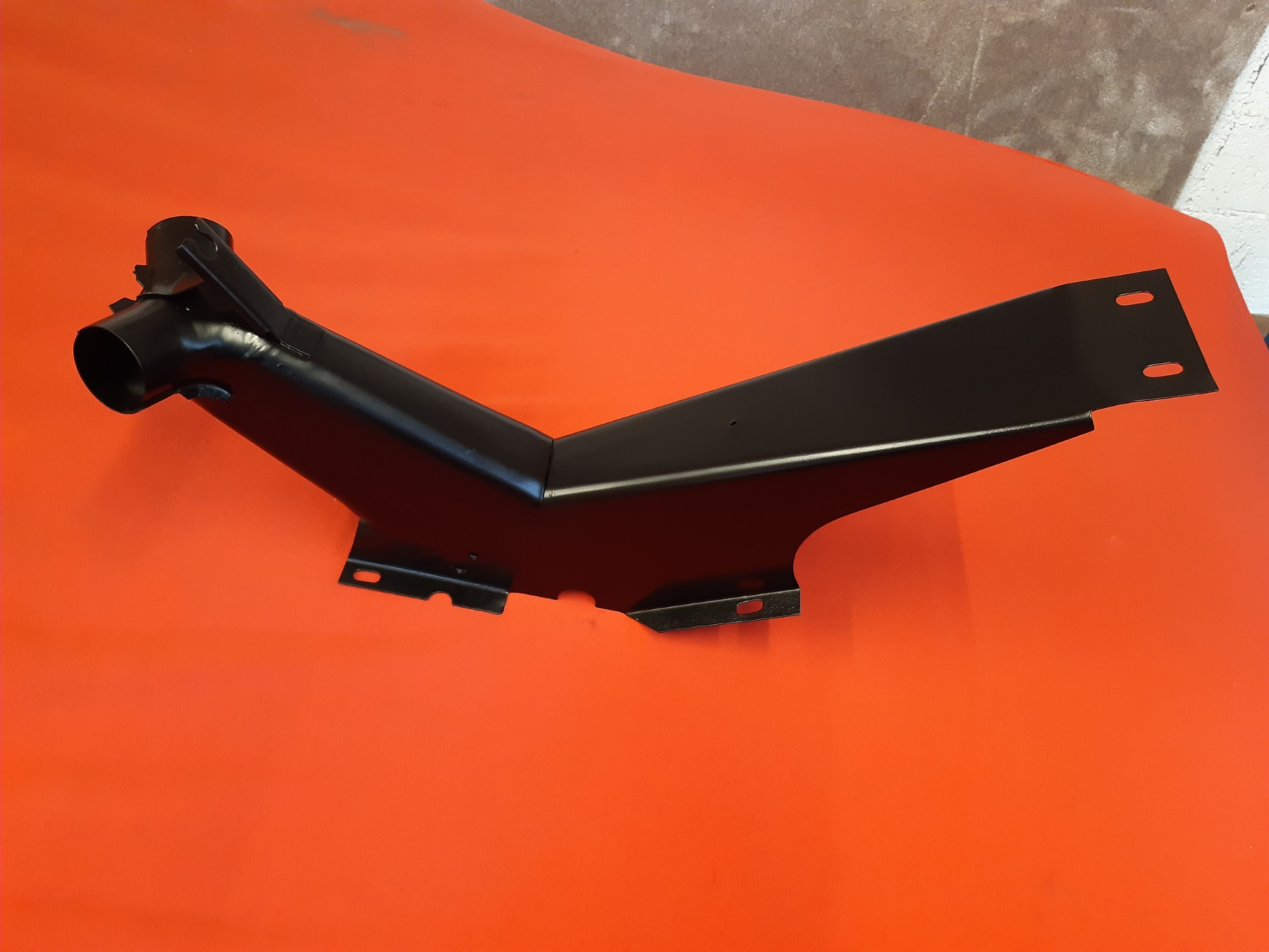

                                  20200530_123912.jpg 20200530_125223.jpg 20200604_092250.jpg 20200601_102107.jpg 20200601_174448.jpg 20200604_095419.jpg
                                  Recupero delle bocchette d’aria e del convogliatore.
